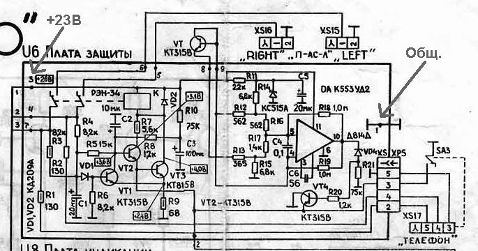

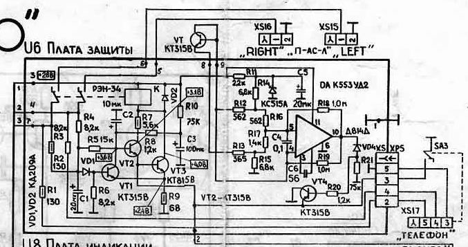

1) Проверить узел защиты и продумать как его подключить.

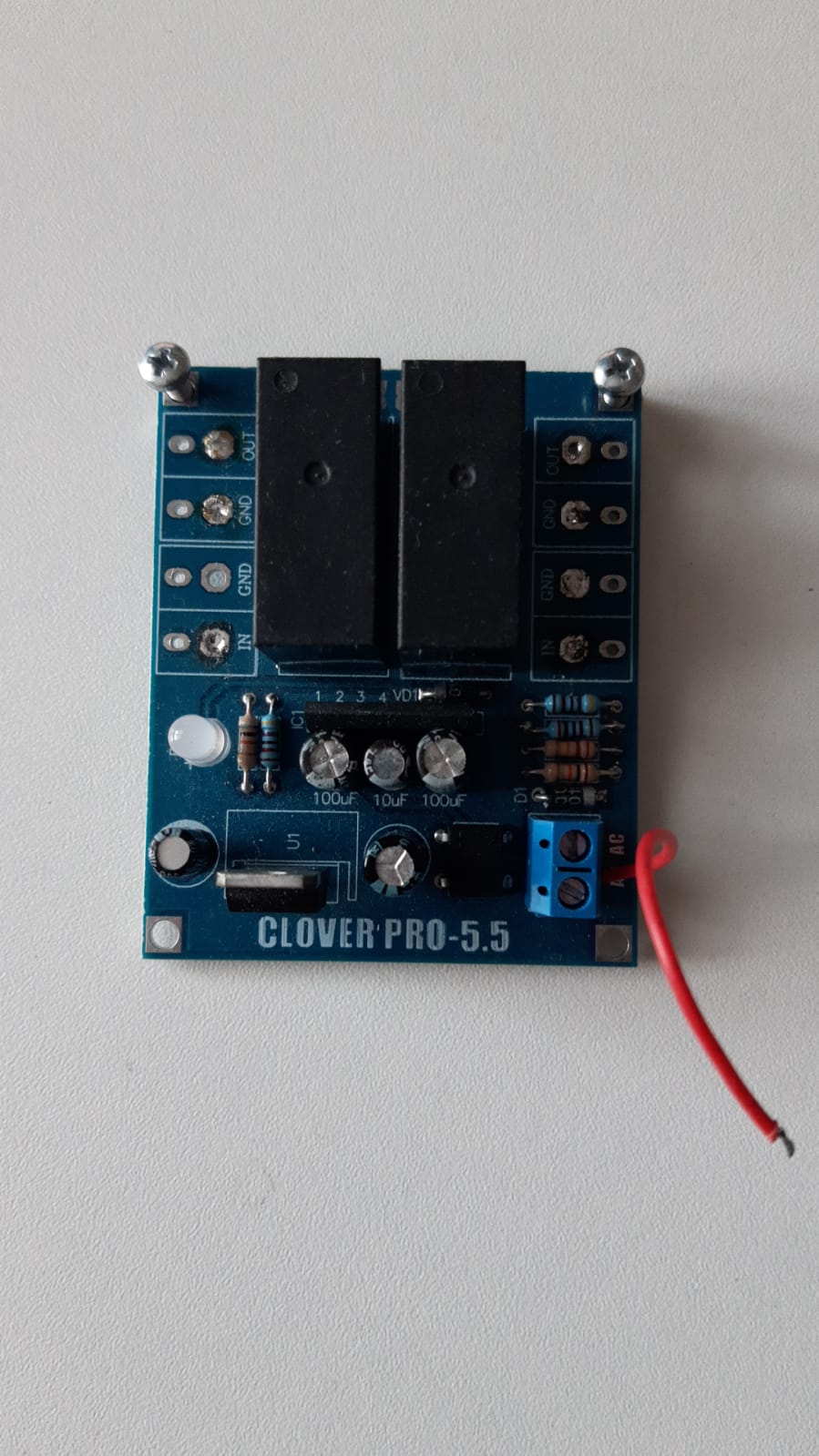

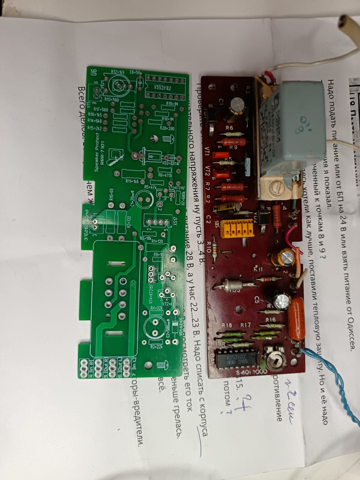

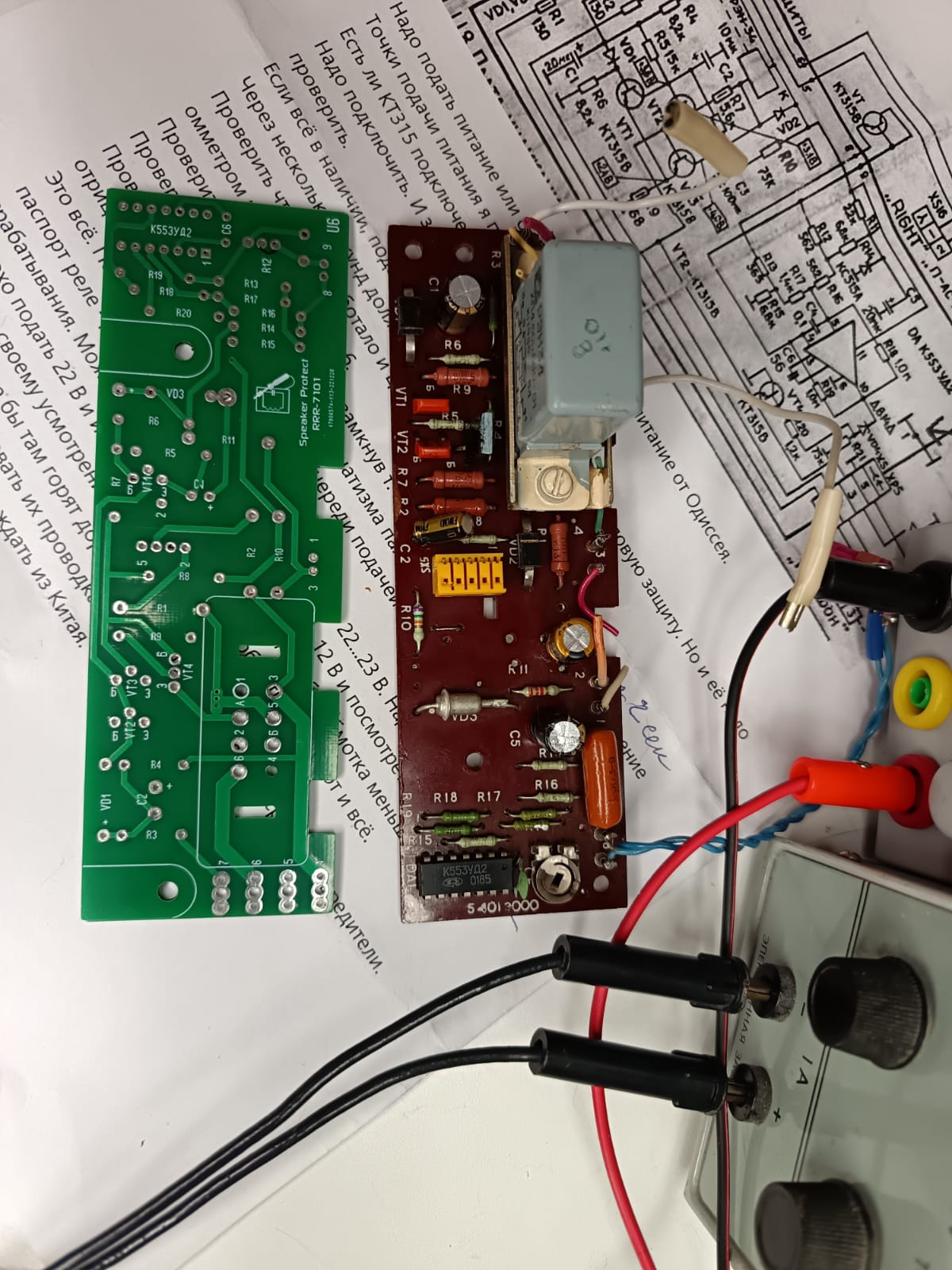

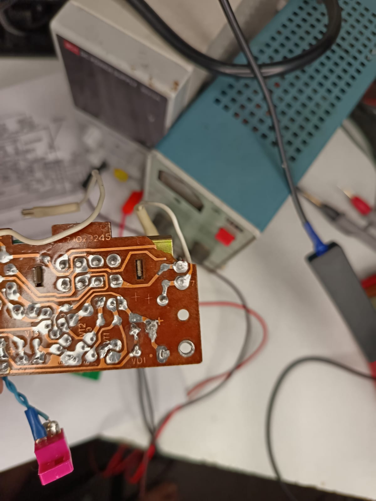

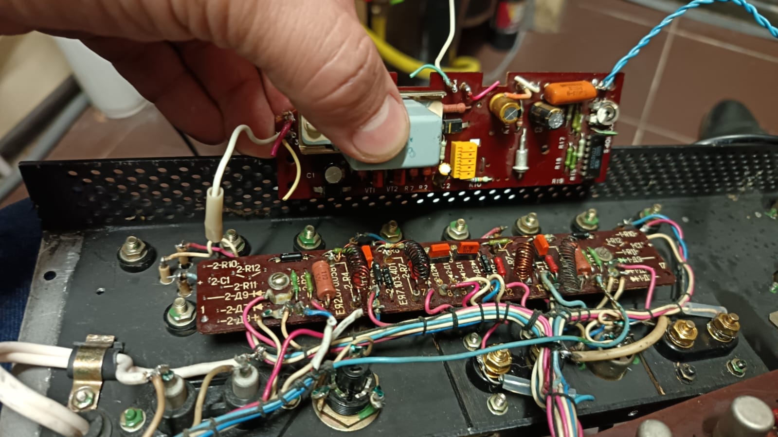

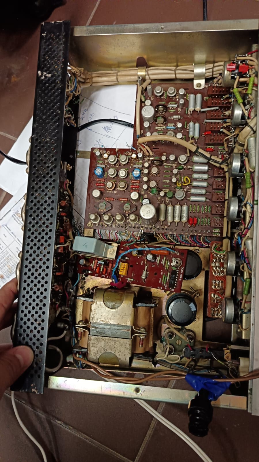

Немного закрутилась ситуация. Я нашел плату защиты для радиотехники 101, которую покупал у энтузиаста. Он переводит все на современные компоненты и на лучшие схемотехнические решения. Я так понял, что он фанат Сухова. Очень интересный пред по этой схеме покупал для Радиотехники, сделал его, но все пропало в недрах МТУСИ. Суть в чем. Хотел узнать у него номиналы, и в разговоре он предложил готовую плату защиты на 2 канала, Цена вполне гуманная, чутка дороже чем из Китая. А тут отправка по России, за неделю придет.
С платой от "101ой" не очень здорово получается. Когда заднюю крышку прижимаешь, не очень много места. Плюс, реле не маленькое. Можно на месте изъятых конденсаторов по питанию поставить, но как-бы так.... не очень нравиться. Предложенная плата гораздо меньше, ее легче будет установить.

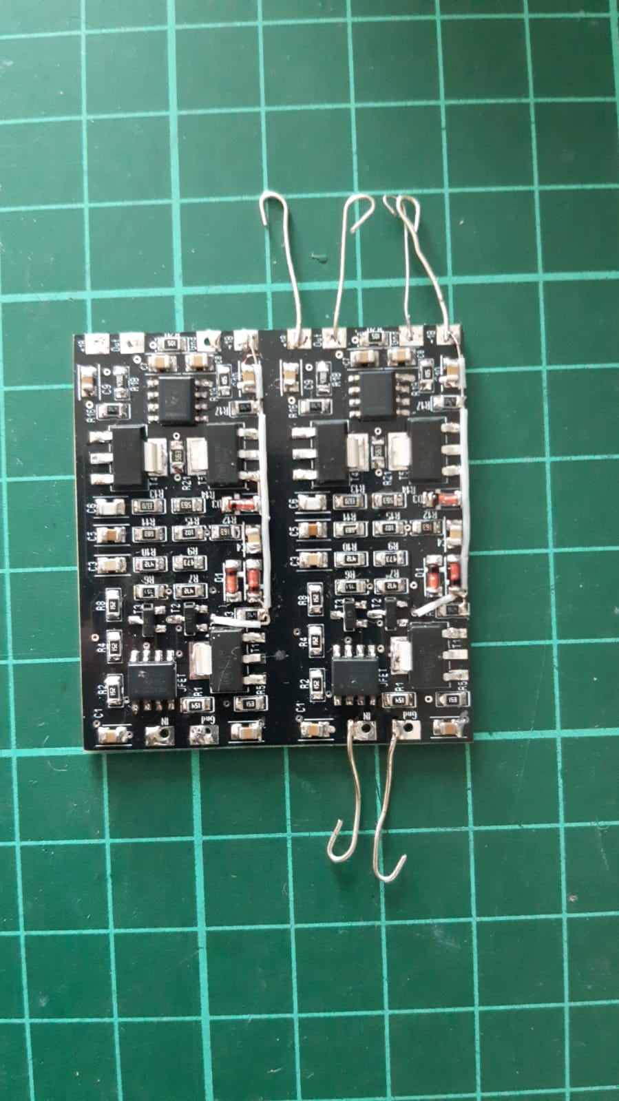

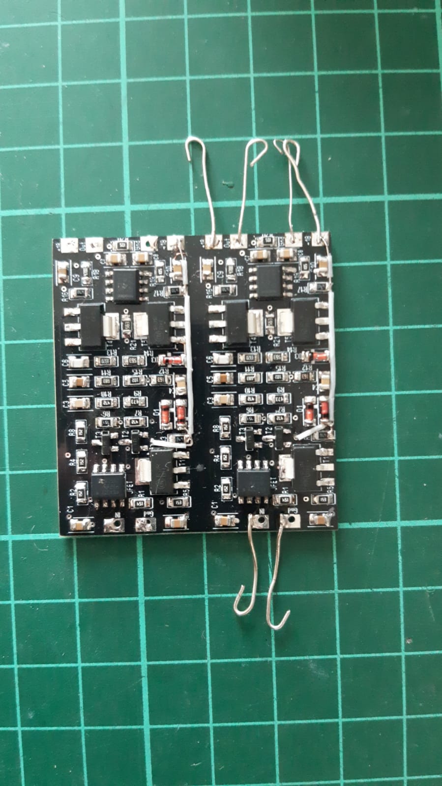

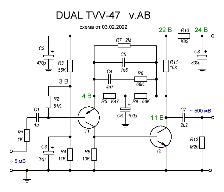

А вот теперь я крепко задумался. Чисто теоретически, завтра будет у меня 3-5 усилков. Мне в каждый корректор корячить!? Как оказалось, в старых не всегда есть и не всегда хорошие, в современных, уже с середины 90х не во всех. Ну а самое главное, - а не гадит ли звук такой длинный тракт и слабый сигнал? Понятно, что провод сделан отлично. В СССР на медь не скупились, но он больше метра, а сигнал 4-5 мВ.

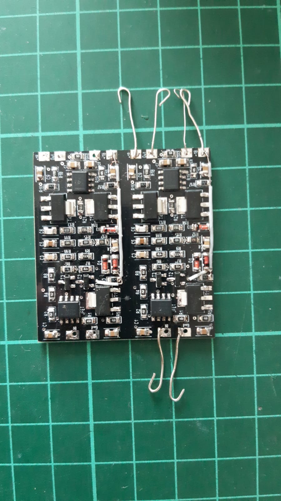

У продавца, о котором я писал выше, есть готовые платы корректора по схеме "Сухова" на СМД компонентах. Они очень маленькие и я могу их без особых проблем впихнуть в вертак. И тогда забыть о фонокорректоре в "одиссее" С учетом того, что они собраны, выйдет "то на то" с покупкой адекватного ОУ. Понятно, что дороже, но в пределах разумного. Нужно только понять, хороши ли они.
И с питанием, у меня в вертаке +-25В, а фонокорректор работает от +-15-18В. Я думаю, поставить "КРЕНКУ" и впихнуть все в проигрыватель. Стабилитроны, наверное, не пойдут для такого решения.
Как вы думаете, неплохой корректор и нормальная идея?

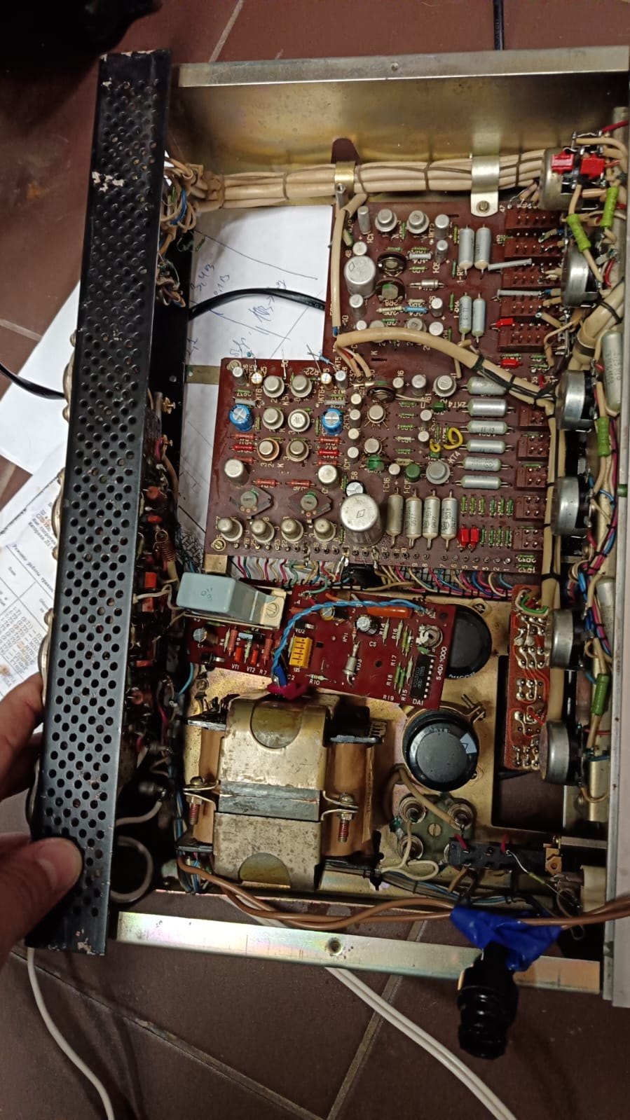

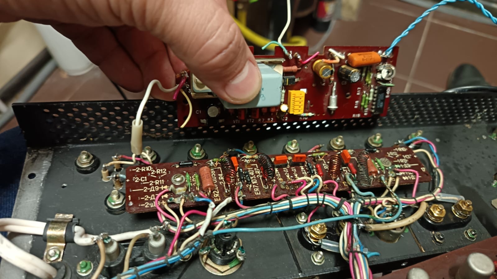

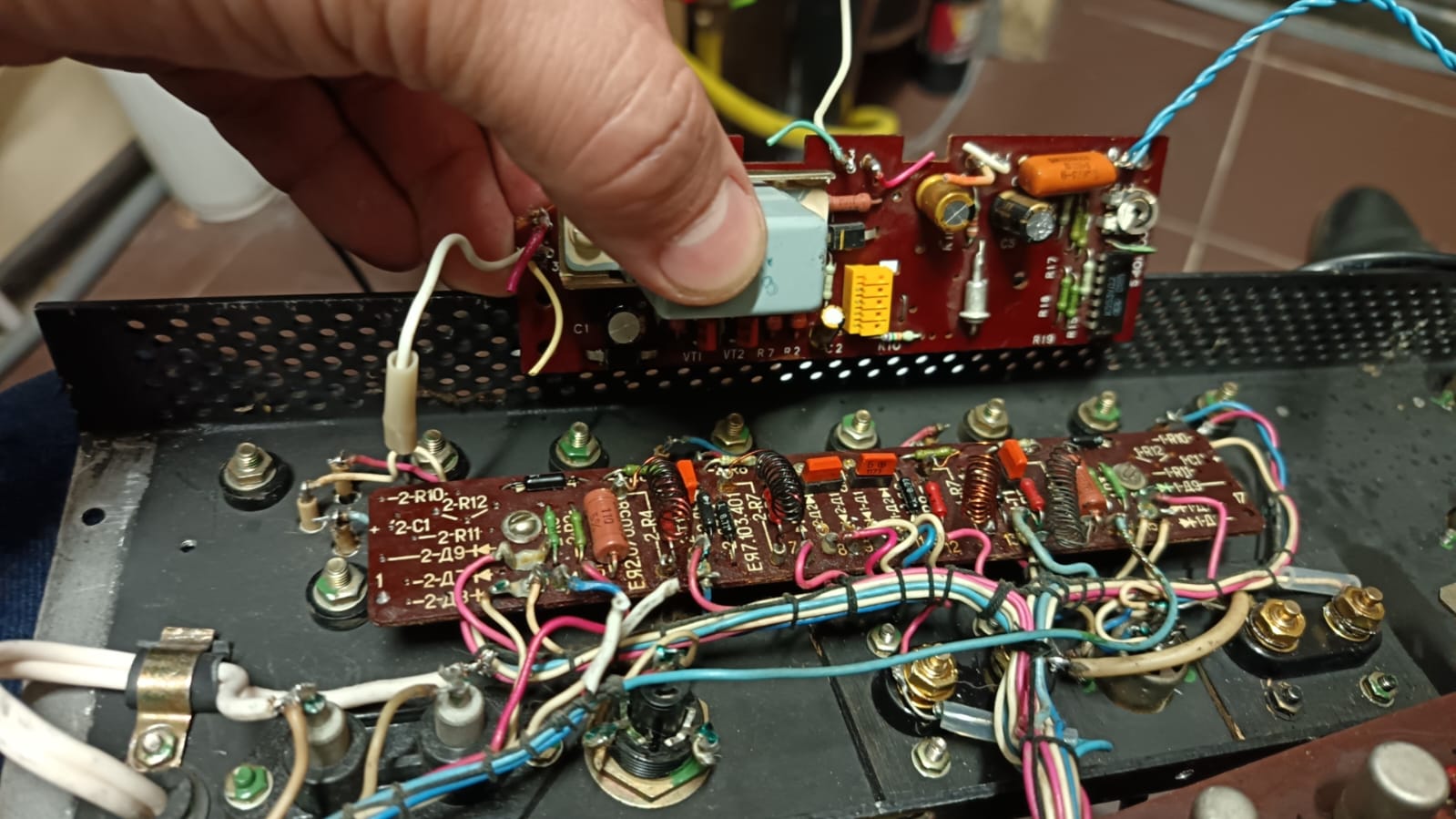

Вот, сделал фото по-быстрому. Для понимания масштаба. Получается, только вторым рядом к плате термокомпенсации ставить, а там спиральки. Во истину, место есть пока не начнешь ставить _plach

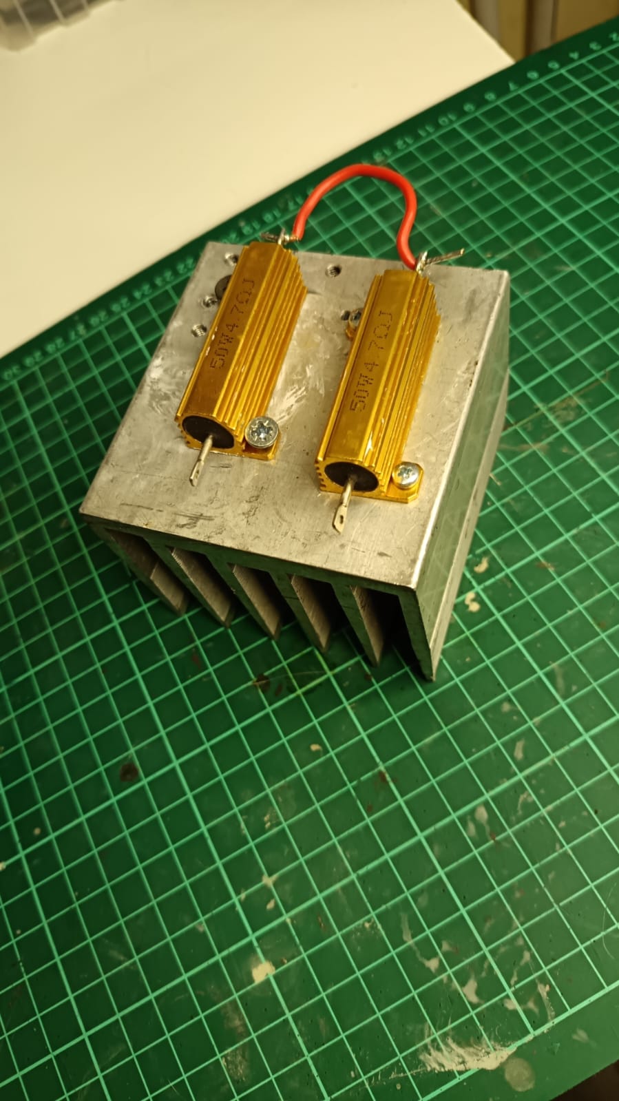

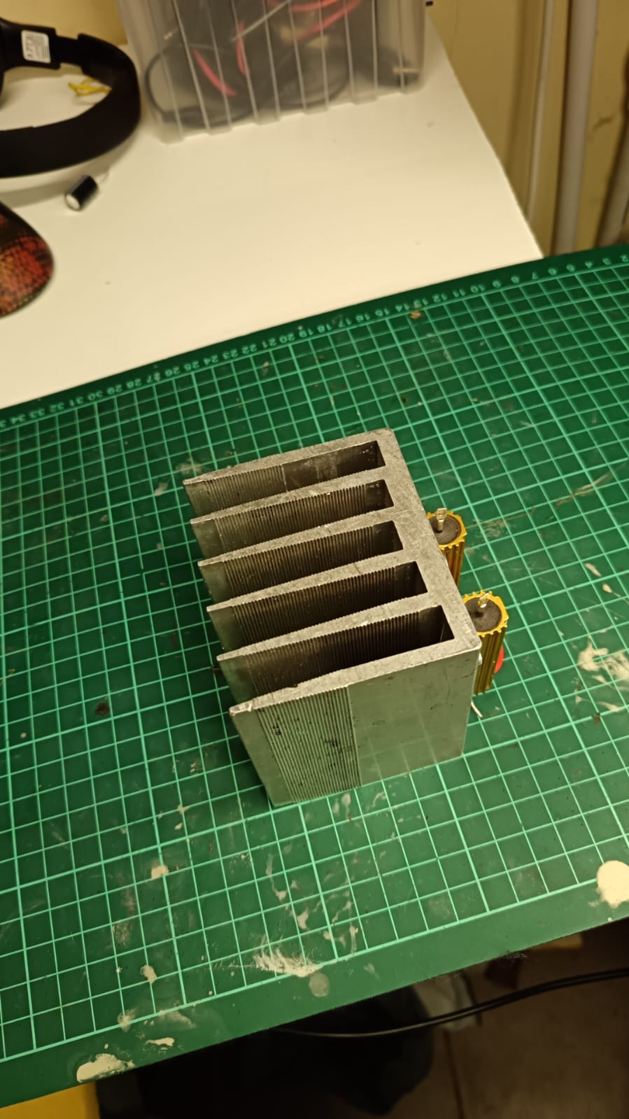

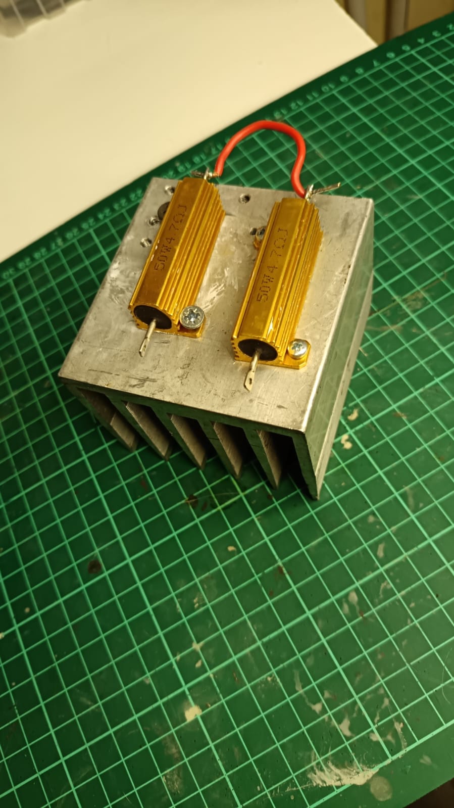

А еще, я сделал себе нагрузочный резистор. Единственное, нормальный ли радиатор, или нужно что-то больше?
WhatsApp Image 2025-02-25 at 21.46.23.jpeg WhatsApp Image 2025-02-25 at 21.46.41.jpeg

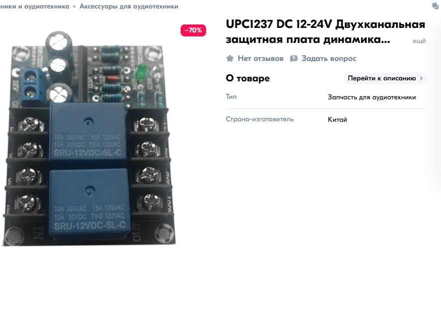

Вот блин, советую держаться от перфекционистов подальше или относиться к ним с двойной осторожностью.
Чем громче и назойливей реклама, тем больше вы ей верите? Я - наоборот.
Современные компоненты - это какие? Если микроконтроллеры, то бегите подальше сломя голову пока сил хватит.
А лучшие решения - это как? Уверяю, всё давно придумано и сделано. Та же микросхема 1237 которую Тошиба перестала выпускать лет 30-40 назад, достаточно совершенна, корпус маленький, реле до 90 мА - с запасом и так далее.
Схему с номиналами он даёт? Нет? Коммерческая тайна? Я бы послал его лесом.
Слово "новейшие" вызывает логическую цепочку "инновация" - "нанотехнологии" - "осколково" - лохотрон - Чубайс...
Какое реле ставит, какой паспорт? Снова секрет - тогда может идти туда же.
Без схемы, и говорить не очем.
Кстати, повышенная чувствительно, которые некоторые хвастались - ЗЛО. Вас заипут ложные отключения.
Это не радует ни капли. Любой фанатик по определению - плохо. А у Сухова не так всё однозначно и превосходно.
Что интересного? Схема есть? Параметры есть? Не рекламно заявленные, а измеренные?
Преды с огромным числом деталей тоже вызывают у меня отрицательные эмоции.

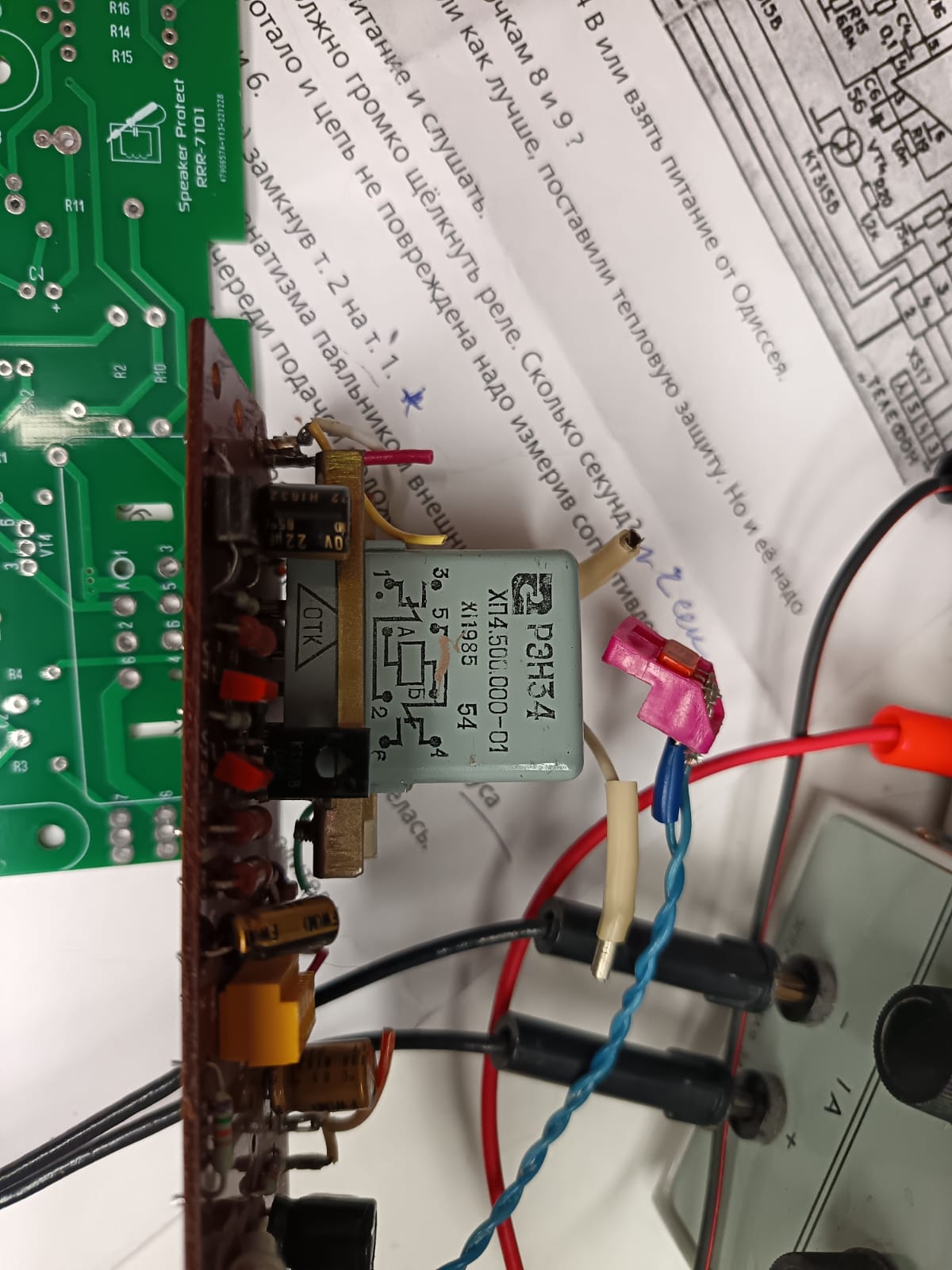

ДОРОЖЕ чем у китайцев?? У них и так сейчас совсем не дёшево, а доставка сейчас не дешёвая. Но дело не столько в цене.

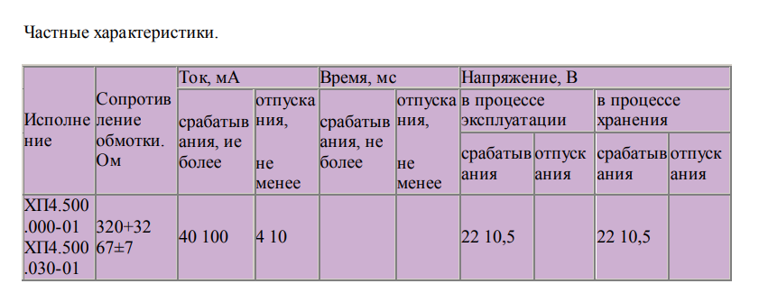

СХЕМА и ПАСПОРТ РЕЛЕ есть?
Я уже писал, что главное в УЗ... РЕЛЕ.
Правда, у вас усилитель, можно сказать, МАЛОЙ мощности, даже не 50 Вт и напряжение питания почти минимальное.
В усилителях помощнее, и проблема больше, там вполне может быть дуга при размыкании.
Во всех китайских наборах стоят дешёвые реле с контактами так себе, сойдёт.

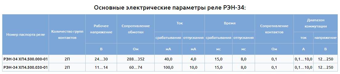

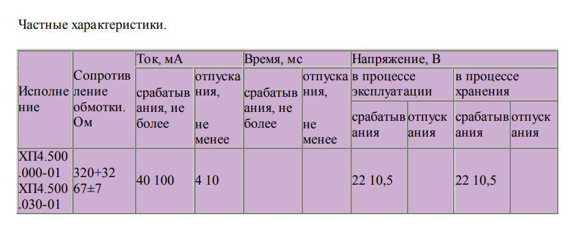

В вашем Одиссее на 90% хорошее реле, но номер, паспорт, который я просил, Вы ожидаемо не посмотрели. Это трудно когда реле лежит на столе, понимаю.
Штука в том, реле даже внешне одинаковые, могут оличаться по цене на порядок. Разница - в КОНТАКТАХ. Палладий, платина и пр. несколько дороже омеднёной стали.
Контакты должны выдерживать и очень большие и очень малые токи, это в идеале. В паспорте обычно пишут. пишут и диапазон токов и частот. Поэтому герконовые реле хороши во входных каскадах - он хороши для малых токов, но абсолютно непригодны для больших, для АС - сгорят.
А в советскую технику, даже бытовуху, нередко ставили детали, которые сегодня стоят столько что вызывают удивление.
А кто говорил, что там места - хоть мягким местом ешь?
Такое как надо, а вот дорожки к нему - дрянь, если память не изменяет.

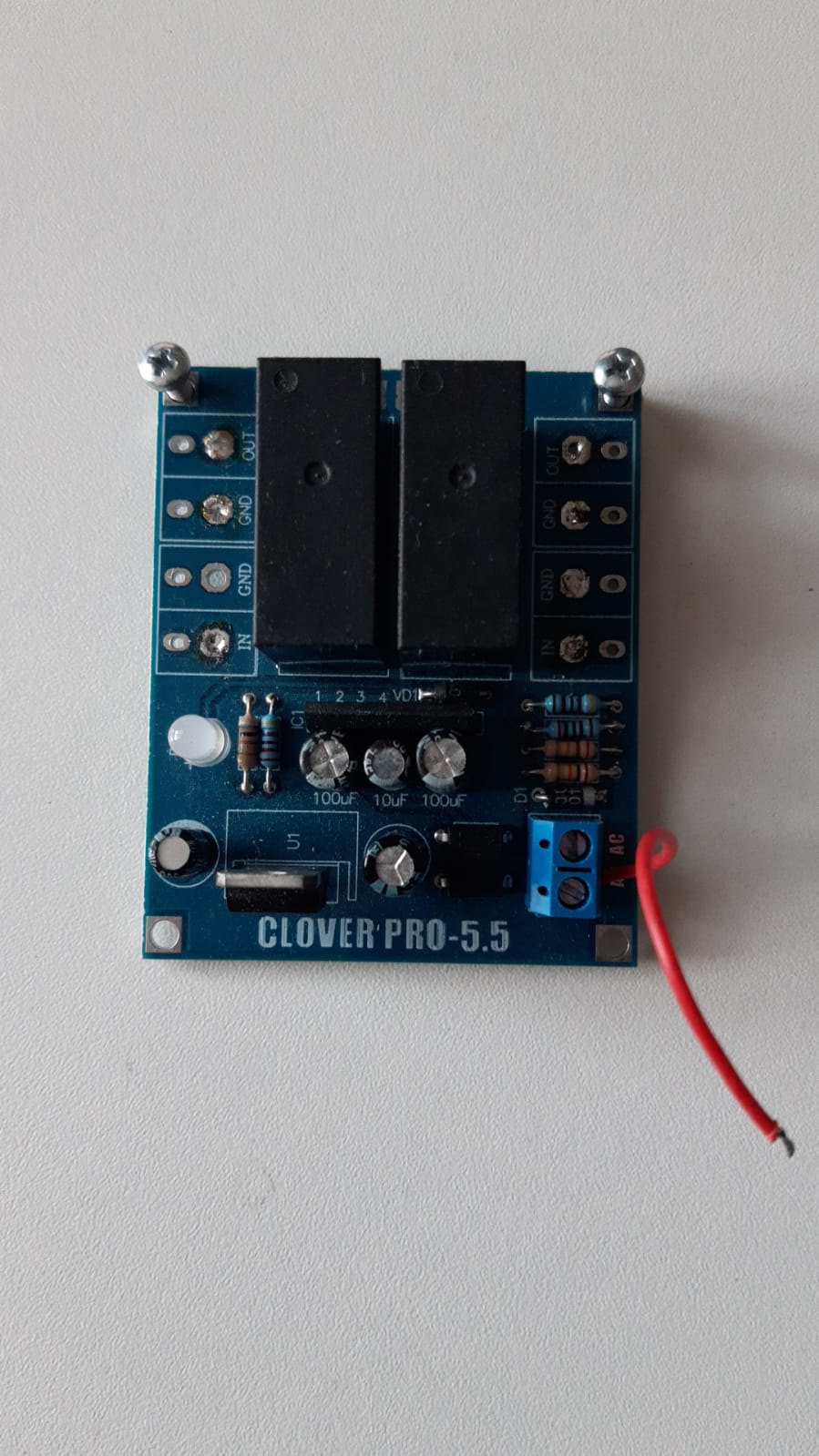

Предложенная плата гораздо меньше, ее легче будет установить. Вот она:
Вы уже отредактировали своё сообщение и убрали фото кловера ПРО 5,5.
Ремарка: когда я читаю РRO недоверие возрастает у меня стократно. ПРО - чего. Зачем поделки-самоделки так называть, для обмана? Я воспринимаю именно так.
На фото не видно ни что за реле, ни что за микросхема, надеюсь, копия той же 1237, хотя я всегда делаю зазор между деталями.
АС вижу - а какое АС, сколько? Можете ответить.
Стабилизатор типа 780х - какой? Реле - какие? На какое напряжение? Схема?
Преимущества над Китаем?
Не вижу здесь НИ ОДНОЙ инновационной детали, зачем говорить про новейшие решения которым, наверное, полвека?
Вполне возможно что работает, так ДОЛЖНО быть. но схемы нет, не вижу как обеспечивается быстрое выключение, похоже - никак.
Нормальная жена должна сказать со скалкой в руках: выбирай! или этот хлам, или Я".
А вы сможете поставить платку в корпус? Место там есть? Нужен слабый, но блок питания, нужно ставить плату подальше от мотора. Желательно (не знаю насколько важно, я не винильщик) чтобы плата была в стальной коробчонке. Это минусы, остальное - плюсы.
Но надо сделать приличный корректор, вряд ли (НЕ ЗНАЮ) есть корректор проще и лучше чем этот Дуаль.
Под длинным трактом понимают большое число узлов, переключателей, регуляторов и пр.
Длинные провода - несколько иное, хотя с очень малым сигналом от головки, есть проблемы.
Дело не только и не столько в меди, как в паразитной ёмкости кабеля и пр.
Ставьте и будете ещё одним фанатиком Сухова.
Я бы отказался категорически.
ОУ - это микросхема. Дело вкуса и я НИЧЕГО НЕ ПОНИМАЮ В КОРРЕКТОРАХ, но я бы не стал связываться с ОУ и SMD.
Снова дороже??
Только слушать, причём без психологической обработки со стороны продавца.
У меня склероз, но мне кажется что вы постоянно держите в секрете - что за вертушка и что за головка в ней, а это ВАЖНО.
Я ни бельмеса, но другие - скажут.
Больше - не меньше. Но пока СХЕМ НЕТ, значит и говорить не о чем.
Не вижу ни что за мелкосхемы, не знаю их подлинность, нет схемы. Не знаю как тут что-то менять, подстраивать, ремонтировать.
Не вижу ни одного нормального конденсатора.
Что из себя представляют SMD конденсаторы - не скажу и вряд ли кто скажет.
Поэтому МНЕ НЕ НРАВИТСЯ, это кот в мешке.
Повторяю,я ничего не понимаю в вертушках и не люблю их. Пусть меня поправят любители и знатоки, а заодно возьмут на себя ответственность.
Остальное позже - и так пишу уже час вместо плавания в ванне, вода уже остыла.
Мне вообще не нравятся коты в мешках когда нет ни схем, ни параметров, ни снятых графтков, ни многих-многих отзывов купивших, когда я не могу не только ремонтировать, но даже подключиться к чему-то.
Мне не нравится излишняя миниатюризация.
Не нравится когда невозможно проследить соединения чтобы составить хотя бы часть схемы.
При любой неисправности - сразу на выброс.

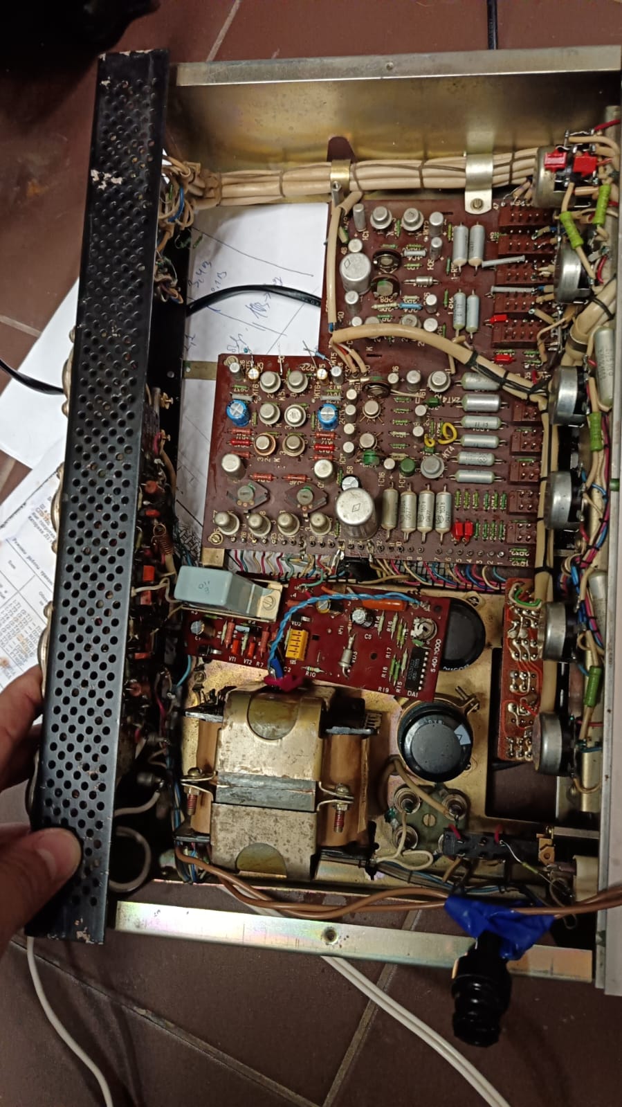

На фото не всё видно, надо ставить поближе к выходу и подальше от входа.
Может быть кронштейн?

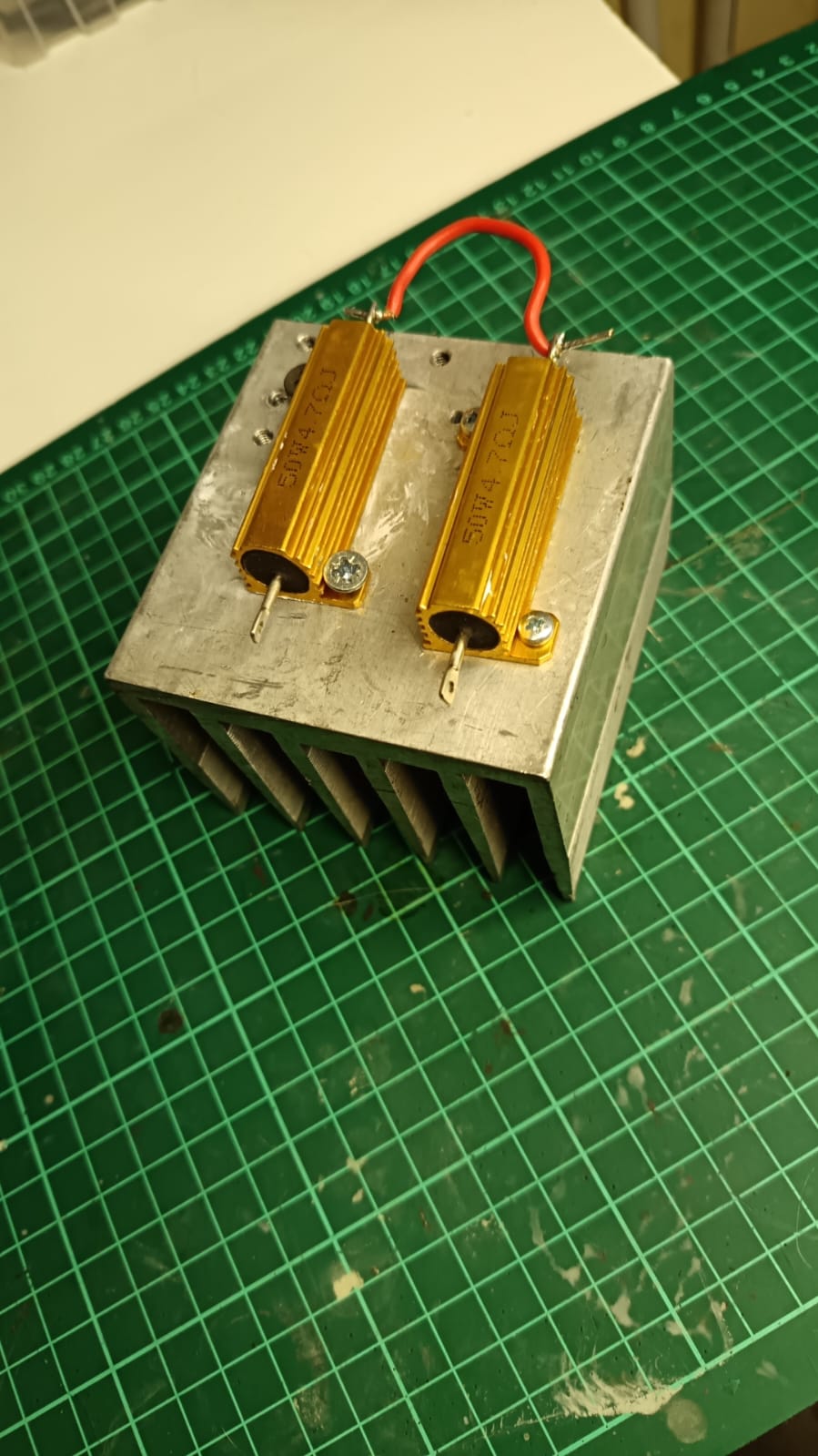

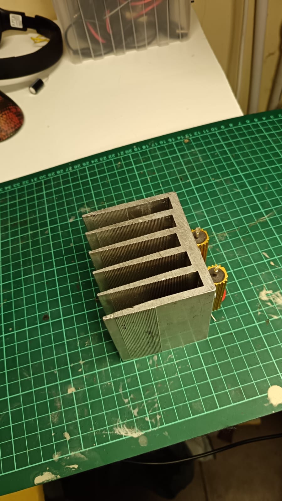

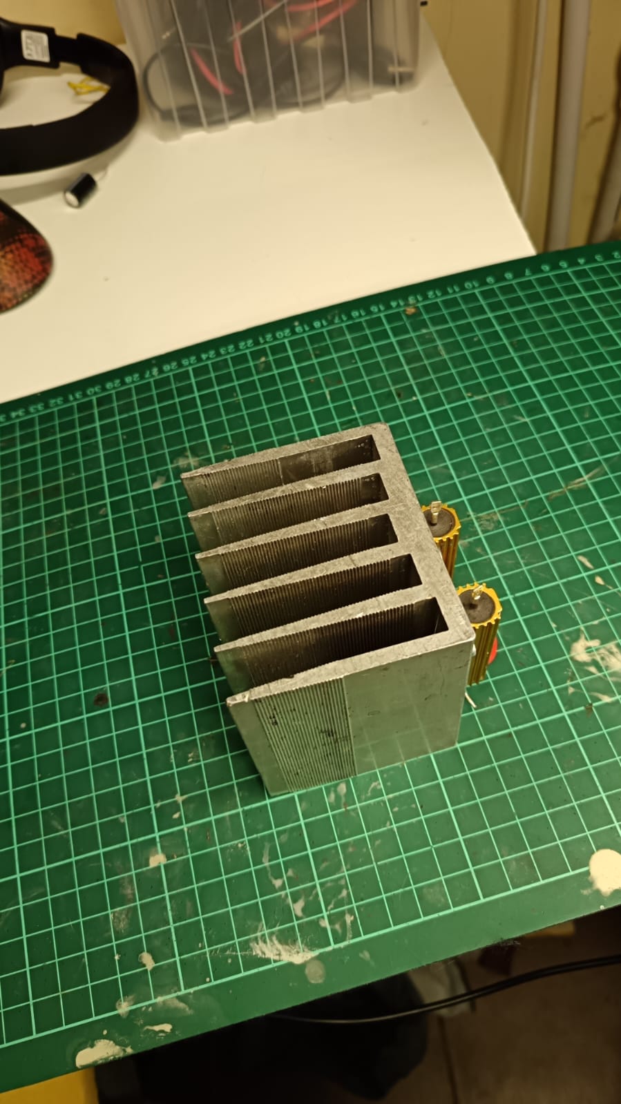

Хорошо, но зачем? Какое сопротивление? Как его удобно подключать к источнику мощности? Как и к чему осциллограф и вольтметр?
Смотря для чего. Вы же партизанен.

Он пока в делах, не может оперативно ответить. Вид реле меня смутил
кловера ПРО 5,5.
Нууууу .... другие у него назывались "спикер проджект". Про и про. Это один из вариантов, он мен этот предложил 1 плата на 2 канала. А у него еще есть и 1 плата на канал. В принципе, есть возможность взять просто плату и реле поставить такое, какое нужно. Просто размер привлек
Реле не вижу на других стоит SONGLE SMIH-12VDC-SL-C . Судя по интернету, ничего выдающегося.
В этой плате не понятно
Согласен. У него раньше было на облаке все. Я сохранил на компе, но пришлось винду сносить. Все пропало.
Долго думал. Нужно перевернуть и вверх ногами крепить.
Примерно так.
Это вместо резистора на 10 ом. Имитация нагрузки 2 резистора по 4,7 ом ( скидка была. Хотел 4ом взять) Получается, могу 5ом и 10 ом нагрузку выбрать. И удобно щупы цеплять. Надеюсь, с радиатором будет получше
Вместо того 10 омника, который я использовал. А то он часто дымить начинал.

Там две "лапки" коррекция и еще что-то он перевел на мини реле. Но это уже в прошлом.
Гм. Не совсем понятно зачем реле. а гадать не хочу.
Внешний вид мало о чём говорит, главное - контакты: форма, материал, рабочий ход.
Если есть желание - покупайте и ставьте, наше реле как пить дать лучше и все возможности есть и легко регулируются, есть быстрое отключение.
А у него есть? Какой порого срабатывания по + и - ? На 80% уверен - возьмёте и будет работать, но ВЫ вряд ли что-то сможете измерить.
И вопросы остаются - какое нужно переменное напряжение на входе? От и до? Микросхема uPC1237 если она на плате позволяет сделать быстрое отключение и переменное напряжение на входе есть, но вот реализовано ли это, по картинке не скажу. Скажу, взяв плату в руки.

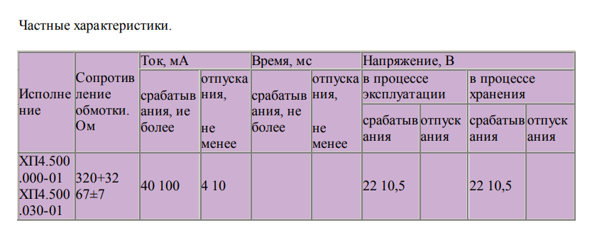

И ничего плохого, нормальное реле, паспорт нашёл в интернете. На контактах обещаны соединения серебра, ток обмотки нормальный.
На глаз: переменное напряжение - мост - конденсатор на котором будут те же 23 В - стабилизатор, вероятно 7812 - два реле в нагрузке.
кстати, благодаря небольшим емкостям в фильтре и отдельному выпрямителю, автоматом будет довольно быстрое отключение. Всяко и многократно лучше чем сейчас.
Но считаем. Каждое реле по 60 мА. Напрядение падения на 7812 = 23-12=9 В. 9 В х 0,12 А = 1 Вт с хвостиком. Стабилизатор не сгорит, но будет горяченький. Надо бы посмотереть его мощность без радиатора.

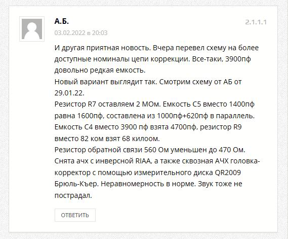

Дело в том, что входные параметры корректоров нормированы под стандартные магнитные головки со шнуром. Это можно подстроить, но мало кто на это способен.

Может быть, но надо со стороны дорожек, может к корпусу, прикрепить, приклеить изолятор чтобы случайно не коротнуть на корпус.
Понятно, как моя жена во ВкусВиле, любит скидки - это у женщин вид спорта.
Этот Одиссей - не последний, пытки продолжатся?
Это хорошо, сигнализация о мощности.

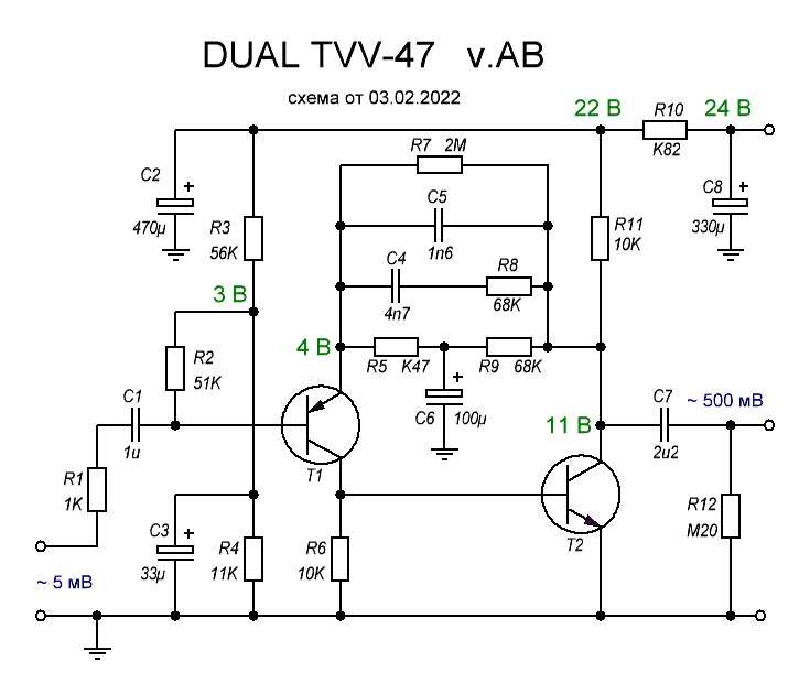

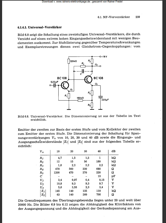

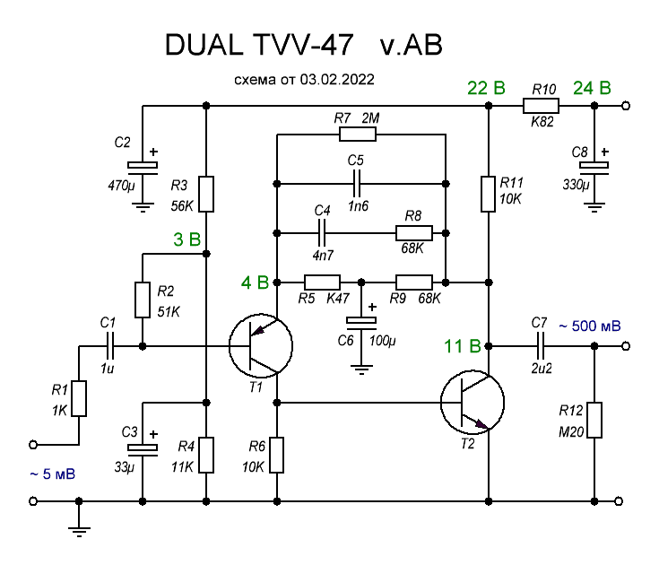

Гм. А комментарии? Я постоянно пишу - мне не нравятся схемы в которых ООС подаётся на базу.
ВЫ НАВЕРНЯКА знаете почему, напишите, пожалуйста.
На базу подается смещение. ООС по сигналу- в эмиттер. Хоть микрофонный, хоть линейный\масштабирующий, (хоть корректор- с соответствующей ООС). Схема, как УС221?
Современные СМД- транзисторы малошумящие копеечные....

Посмотрел бегло я этот Корвет-038.
Индуктивность головки можете найти?
Внутри места нет, совсем нет.
Надо делать по заветам Дуаль - отдельный корпус, тогда всё складывается лучшим образом.
Свой блок питания, свой усилитель, который можно менять/подбирать. Два входа: Din и RCA, два таких же выхода. Результат: через эту коробочку подключаем любую вертушку к любому усилителю.
Не вижу на картинке, может кто подскажет, какой корпус у Дюаля - дерево или чугун. Лучше бы чугуний, а сверху можно декорацию и плёнку.
На Мешке или Авито Дюаль - 8500 стоит, но интереснее сделать самому. Платка на 4 транзистора (можно на выход повторитель) тогда на 6 транзисторах и простой БП. Не шибко сложно. Надо только нарисовать хорошо плату, на глаза не попадалась.
Интересно фото дорожек родной платы.
Посмотреть вложение 125647 Посмотреть вложение 125648
Мощности усилителя недостаточно чтобы спалить такого резюка на 50 ватт даже без радиатора. На фанерку кладу обычно. На радиатор- если вдолгую греть.
Я могу задать все вопросы по данной защите. Если покажется достойной, - я бы взял, т.к. она должна встать очень удобно.
придётся обращаться к производителю.
Считаю это плюсом, т.к. к Китайцам обращаться бесполезно.
Да, нужно будет, либо залить лаком.
Я думал что 50 ватт это при условии крепления на теплоотвод. Если такая "система" сгодится, то я очень рад. Получилось устойчиво и компактно. С резистором мне не нравилось, что все в нагромождении , выводи гибкие, можно задеть рукой. А тут уже штука тяжелее, да и выводы удобные для щупов.
нет, вы правы, 50 ватт это с теплоотводом. Без него ватт 10.
Это у вас будет примерно на 15-20 Ватт.
Максимум. На Одиссей -001 хватит.
ОбЪясняется просто - китайцы залили внутренности у них какой-то дрянной пластмассой.
При нагреве - размягчается и жутко воняет.
Передача тепла на корпус резистора - как у картонки.
Халтура в общем, как всегда.
На работе нагружаю такими блоки питания, и - ухожу из лабы.
Чтобы не отравиться.
Вот по материалам Салона АВ. Если что-то спутал, поправьте.
Отдельно вопрос к уважаемому АВтору. Всё правильно?
Номинал R9=68 кОм? Не R8 ?
Или R8=68 кОм, R9=120 кОм?
Проверил масштабный стереоусилитель на КР544УД1. Скорее на исправность и отсутствие моих ошибок. Всё по плану. Усиление=20 и при 0,1 В на входе, 2 В на выходе. От 20 Гц до 20 кГц всё ровно. 50 кГц на глаз -1 дБ, 100 кГц на глаз -3 дБ. Ожидаемо - усиление относительно большое, и такой спад - хорошо т. к. спад на радиочастотах - полезно. Проверял от питания +-12 В (мне так удобнее, а будет +-15 В). Ограничение при 6 В эфф. а при штатном питании будет 9 В эфф.
Запас почти в 5 раз. Усиление в каналах одинаковое. Готово для замены К1УС221.
Видимо, я запутался. Можно тезисно?
Проверка узла защиты во всех режимах вне усилителя. Подробно - выше.
Проверка сопротивления всех контактов переключателей тембра в замкнутом состоянии (при нажатых и отжатых кнопках), при норме (не более долей Ома) желательно сравнить звук от КТ-5 с звуком от правого вывода R25. В режиме "Лин" большой разницы быть не должно.
Подробно - выше.
В случае успеха можно будет ставить УЗ что позволит довольно безопасно проверять и слушать на полноценной акустике.
Теперь можно подключить Феникса и послушать пластинки во всех режимах, со всеми тембрами.
Это будет штатная работа Одиссея.
При недовольстве из-за шума или чего-либо (чего?) ещё, можно будет заменить узел на К1УС221 на масштабный усилитель. И приступить к переделке входных цепей.
В результате нельзя будет подключать Феникс напрямую, взамен ожидается общее улучшение качества со всех входов.
P.S. Можно чтобы УЗ работал по временной схеме, заменить его можно и потом.
При доработаках всегда помнить что "землю" нельзя брать где попало, а там где она уже была с завода, это касается сигнальных цепей, особенно малосигнальных цепей, иначе возможны фон, шум, возбуждения. Поэтому реле УЗ вствляются "вразрез" проводов удущих на заднюю панель.
И ещё пришло в голову. ЕСЛИ всё равно звук с R25 будет хуже, чем с КТ-5, то припаяйте временно проводок от общей точки R27R28 на КТ-5

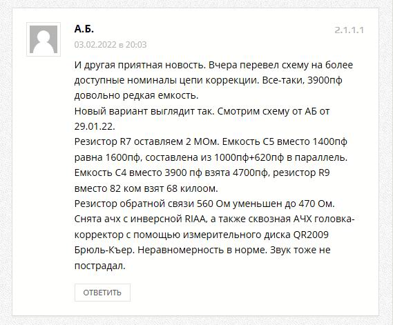

Не знаю, откуда взята схема от 03.02.22.
Как откуда??? Я даже снимок экрана привёл с цитатой, поэтому и спрашиваю.
Она с ошибками в коррекции и цепи ОС по постоянке и переменке. Стандартная цепь на 318мкс всегда из 4700 пф и 68 ком.
Поправил. Я не знаю всегда или нет, я копирую то что опубликовано.
Это замена прежних 3900пф и 82 ком, - собачие редкие номиналы.
Получился винегрет из разных схем.
У Дюала цепь коррекции 1. 2 МОм, 3900, 82 ком и 1200 пик. Просто, но не совсем точно. Я подправил на измерениях, потом сделал на ходовых номиналах цепи коррекции, на выбор. Но получилось, что выбор это плохо, начинается броуновское движение и отсебяка.
Ещё раз посмОтрите на сайт и на свои комментарии?
Теперь верно, или R9=120 кОм ?
А она исправна? Надо проверить. Реле в ней точно лучше китайских, но конденсаторы могли высохнуть, а управляющий КТ815 пробит.
Надо подать питание или от БП на 24 В или взять питание от Одиссея
От БП
Точки подачи питания я показал.
Есть ли КТ315 подключенный к точкам 8 и 9 ?
Есть
Надо подключить. И здесь хотели как лучше, поставили тепловую защиту. Но и её надо проверить.
Если всё в наличии, подать питание и слушать.
Через несколько секунд должно громко щёлкнуть реле. Сколько секунд?
+-2 сек
Проверить что реле сработало и цепь не повреждена надо измерив сопротивление омметром между т. 2 и 5, 3 и 6.
Тут как раз выломана плата.
Проверить отключение (щелчок) замкнув т. 2 на т. 1.
Работает
Проверить отключение погрев без фанатизма паяльником внешний КТ315.
Работает.
Проверить отключение на т.2 и 3 по очереди подачей положительного, потом отрицательного напряжения ну пусть 3...4 В.
Тут не осилил. Достал второй БП. поставил 3,5В постоянки попробовал к общему и 2/3 выводу подать, но получалось КЗ - или На втором БП ( который на 3,5в) стрелка вправо уходила. Не стал испытывать судьбу. Да и с отрицательным напряжением, сложно. Это нужно как-то от трансформатора брать.
Это всё. Почти. Здесь задумано питание 28 В, а у нас 22...23 В. Надо списать с корпуса паспорт реле - длинный номер,
РЭН34 ХП 4.500.000-01
скорее всего оно на 12 В и посмотреть его ток срабатывания. Может быть надо чуть уменьшить R7 чтобы обмотка меньше грелась. Неплохо подать 22 В и измерить напряжение на обмотке реле. Вот и всё.
Я с реле пока не дружу. Плоховато понимаю где у него что. Могу сказать, что оно было теплым. Средне. Думаю, +- 40 град.
Крепёж по своему усмотрению.
Помнится, вроде бы там горят дорожки от контактов реле - консрукторы-вредители. Если так, продублировать их проводками.
Всего делов. Быстрее чем ждать из Китая.
Проводки есть.

Решил пройтись по просторам ОЗОНА, посмотреть, может есть вменяемая плата с вменяемым сроком доставки.
Прошу не расценивать мое дальнейшее сообщение, как желание что-то резко поменять.
Я просто уточняю у вас, годная идея или нет. Чтобы не быть "партизаном" А то, то может что-то дельное есть и может пригодиться, а я об этом не говорю.
1) Нашел плату защиты - "полная копия " штатной. У нее плюс в том, что она двухсторонняя и дорожки куда жирнее.
Что заметил, отличаются номиналы резисторов. Но при этом, можно взять все основные компоненты со старой платы. резисторы 0,5 Ватт придется докупить. У меня их нет. Но это копейки и не долго.
Прошу взгляните, скажите, есть ли в этом смысл или " в другой раз" _hm_
Теперь другой вопрос. Нашел 2 варианта с доставкой +- 10/03. В принципе, не очень долго. Али обещает от 22/03 до 06/04. Очень долго. Плюс для меня - размерю Была бы плата на пару сантиметров уже - впихнул бы как родную. По функционалу, я не понимаю. Но они все на чипе 1237.
Опять же, годиться / не годиться и едем по обозначенному маршруту.
1) Очень приятная цена.
2) Дороже, но может он лучше, понятно, что схемы нет, но визуально. Если ощутимо лучше, то можно его.
минус, *** я подчёркивал что исключал их.
Страсть покупать? Зачем?
Я бы восстановил

Странная кривая табличка, с опечатками и ошибками. От очередного "мастера"? Информация берётся из справочников и справочных листков.
Мне не нравится что номинал реле 27 В, а питаниев Одиссея - 23 В. И есть ещё резистор уменьшающий подаваемое напряжение.
Поэтому советовал проверить на месте, с запиткой от 23 В. Должен быть чёткий громкий щелчок.
Спасательная функция устройства - защита от появления на входе постоянного напряжения, а именно она до сих пор не проверена. Это и есть защита АС.
Замыкания при подаче на вход напряжения быть не может - там резисторы, значит или не так подключаете или на плате явное замыкание.
Кто мешает на отключенной от питания плате измерить сопротивление между обоими точками питания и двумя точками входа. Замыкания быть не должно.

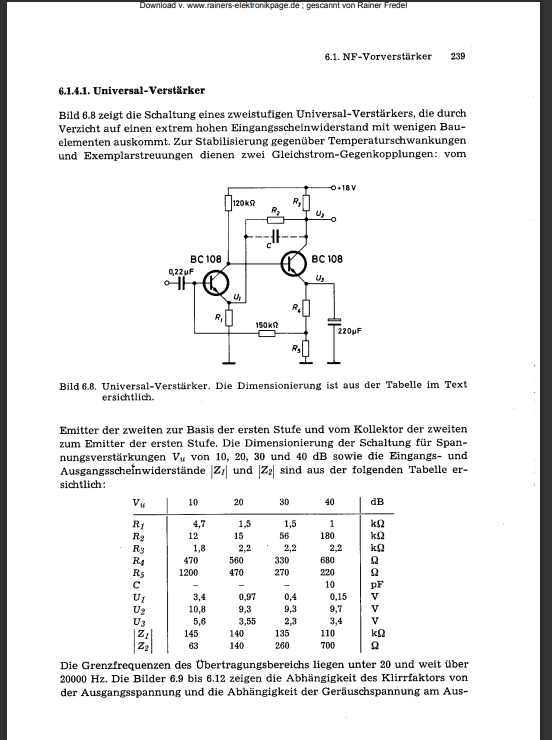

Табличка из чип и дипа.
Он там, как справочный. Поищу внимательнее
Я поставил 24, могу снизить до 23, не проблема. Щелчок был. Характерный и громкий.
Я попытался подать ее с блока питания. Но чтобы ее подать, я должен один контакт нп "0" платы закрепить. На 2 выводе - ничего при этом, на 3 - уже питание "висело" Может я не туда подключался.
Для меня оно не явно, проверю.
И что? Они что-то производят или только торгуют? Видно что девочка-дизигнер какую-то хрень поставила, можно поискать другое.
Я бы мог оценить держа плату в руках, на расстоянии - не уверен. Не хочу чтобы после всех мучений оказалось что напряжение маловато.
Я стремлюсь к гарантированному результату.
Уже ясно, что надо проверить на месте и неплохо бы измерить напряжение на обмотке реле в включенном состоянии. Может я перестраховываюсь, но не хочу ножей в спину.
Нормальные инженеры -разработчики отвергли бы уже этот результат, но любителям можно больше.
Ещё раз. Там последовательно стоит резистор. Не зочу всё искать, считать. Как лучше, я уже написал. 85% что всё будет работать без проблем.
Каждый раз Я должен искать схему, вырезать, копировать, вставлять её сюда.
Я могу тоже написать словами что куда, но гарантирую что разультат будет менее чем нулевой.
Проверка ниже обязательно от внешнего БП, иначе накоротите и сожжёте усилитель.
Питание подаётся на точки платы 1-корпус, 3 - плюс 28 В (подайте 20 В). И не трогаете!
Для проверки подаётся внешнее напряжение напряжением несколько вольт. Не уверен что 1,5 В от батарейки хватит, а 3...5 В хватит точно.
Один провод к той же точке 1 - корпус, а другой по очереди к точкам платы 4 и 7. Потом поменять полярность батарейки и проверить снова.
Срабатывать (отпускать) реле может не сразу, это нормально.
Что осталось неясным?
Несколько часов уходит чтобы всё выложить на блюдечке, но раз легко получается - не ценится.
Приходится повторять несколько раз.
Неужели нельзя было воспользоваться поиском?
Пример.
Источник: https://eandc.ru/catalog/ren34-khp4-500-000-01/
Там и таблицы, и описание, и написано не девочками дизигнерами с магазина.
Фрагмент.
Разница есть?
