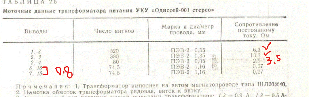

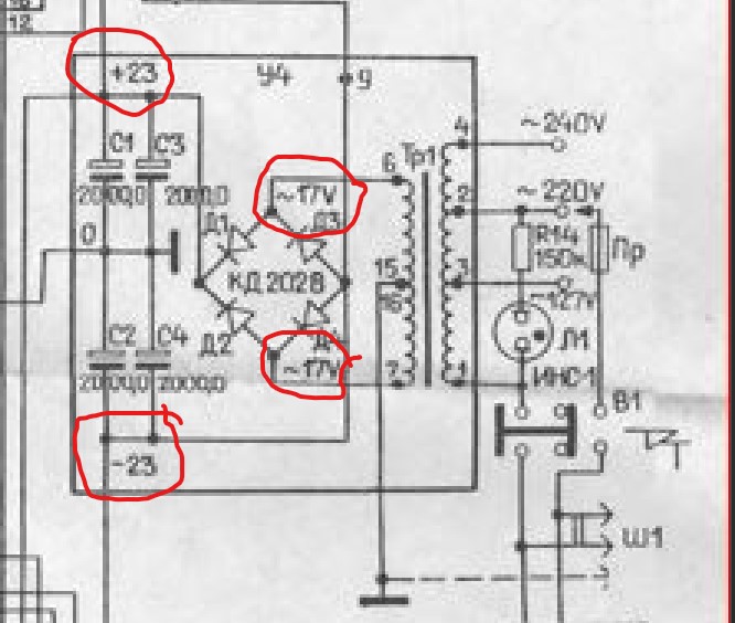

Посмотрел сопротивление обмоток. 2-4 сопротивление выше. 15 и 16 контакт замкнут перемычкой. Сопротивление 0,8 Рядом с контактом 15/16 оторван проводок, но он очень мелкий. Не знаю. Следов пайки нет. Возможно оборван. Возможно от лампочки сети.

На картинке я нарисовал отличия. Получается не в норме. Я так думаю, что 15 и 16 выводы это средняя точка. судя по перемычке.

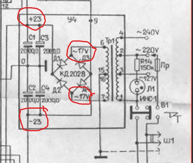

Напряжение мерять не будете на выходе(вторичной обмотки) трансформатора?
Сеть дайте на 1 и 4, сейчас в сети часто 230 в вместо 220 . 15 и 16 перемкнуть, если не перемкнуто и от них на шасси должен идти провод , средняя точка.
6 и 7 откиньте от нагрузки, там может быть КЗ и транс дымит
Сделаем
Перемычка стоит
Она отключена.

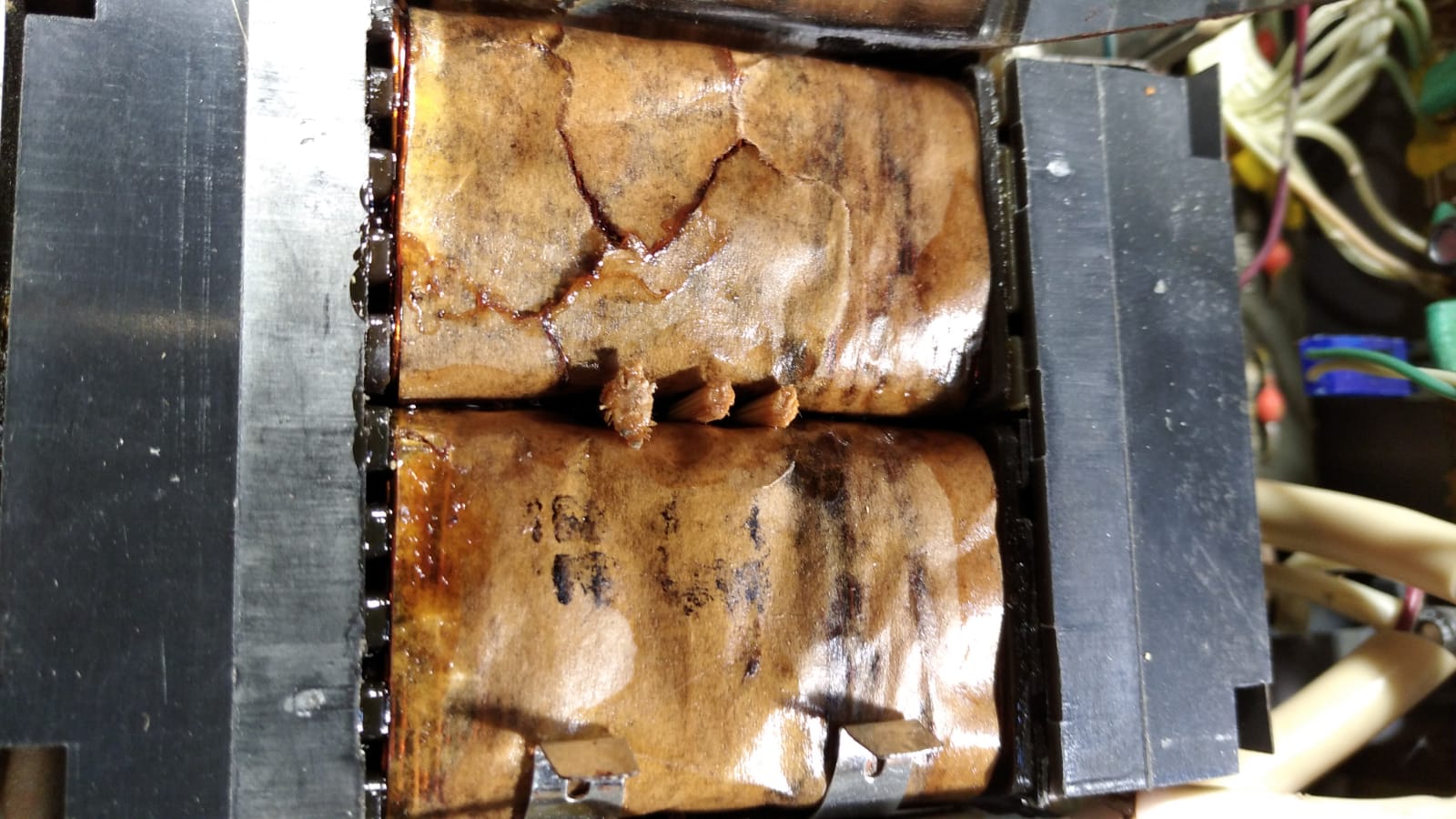

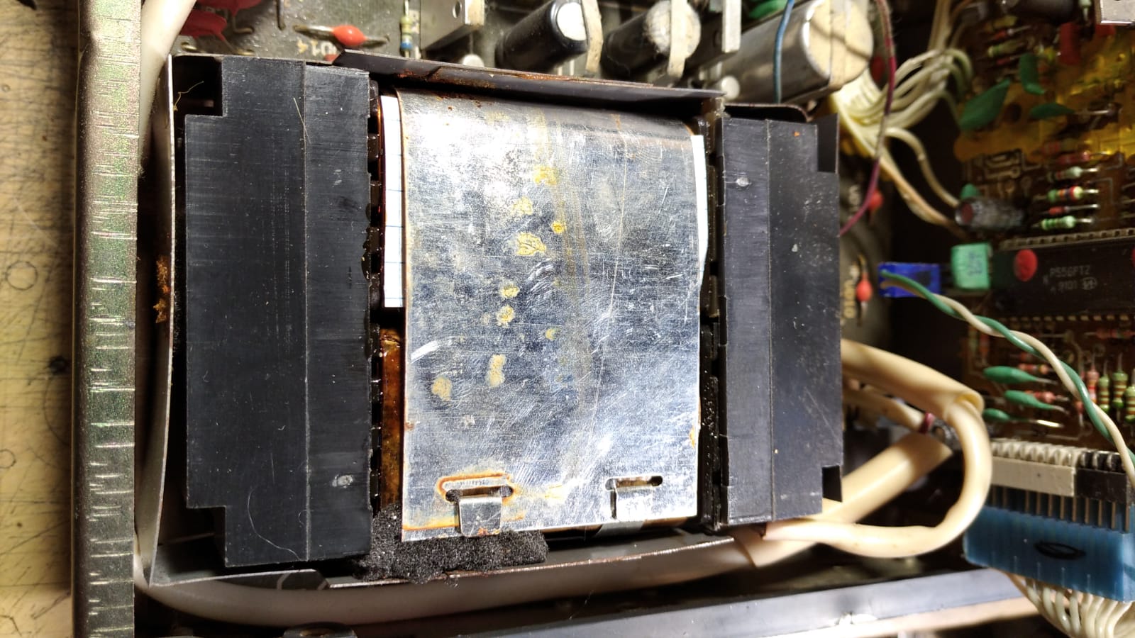

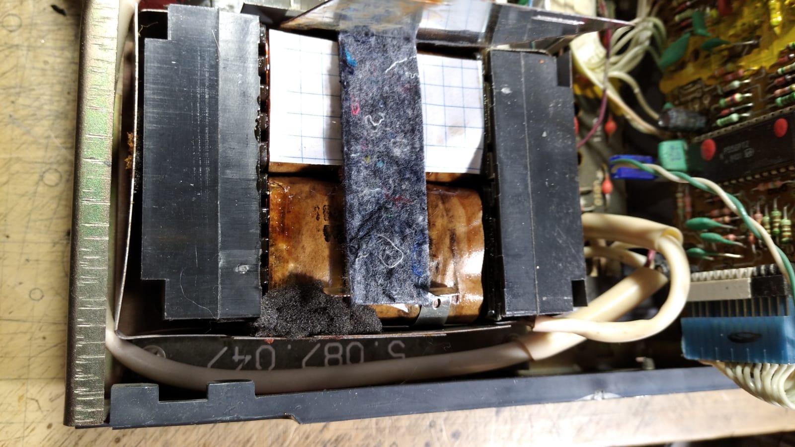

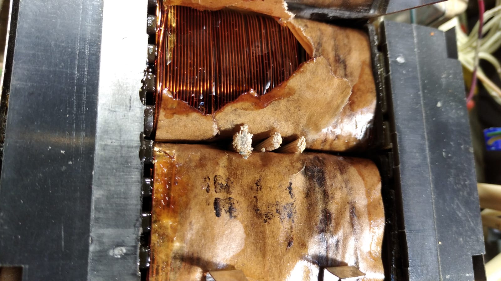

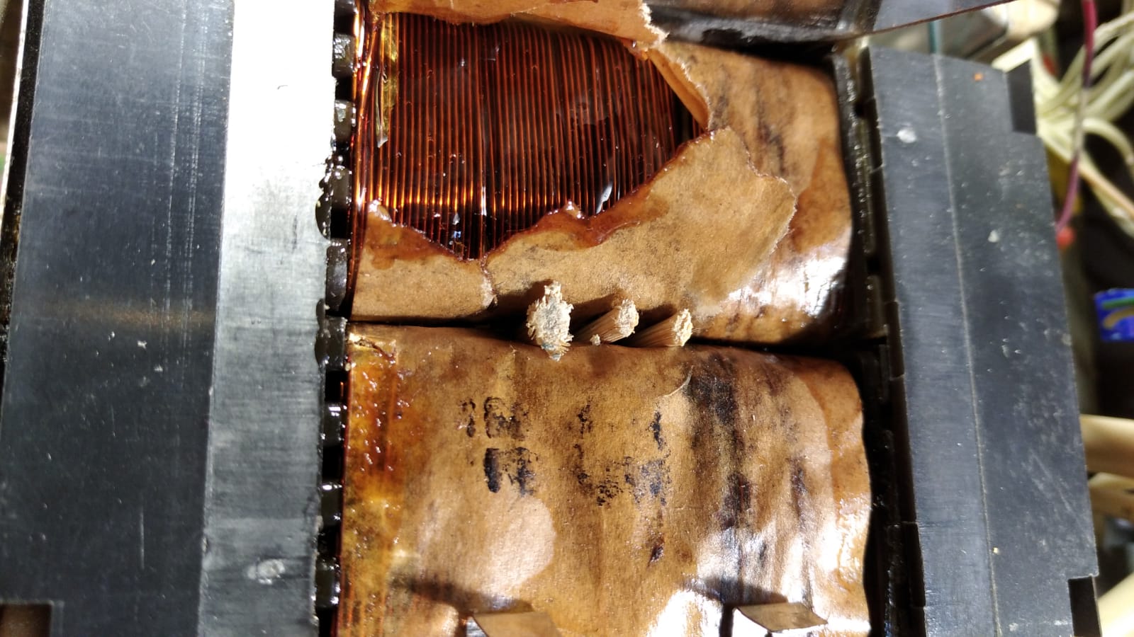

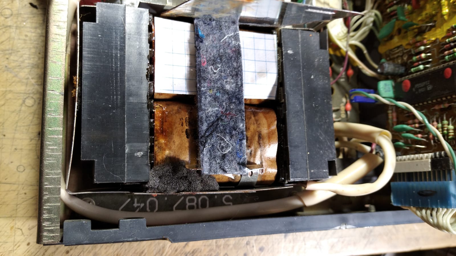

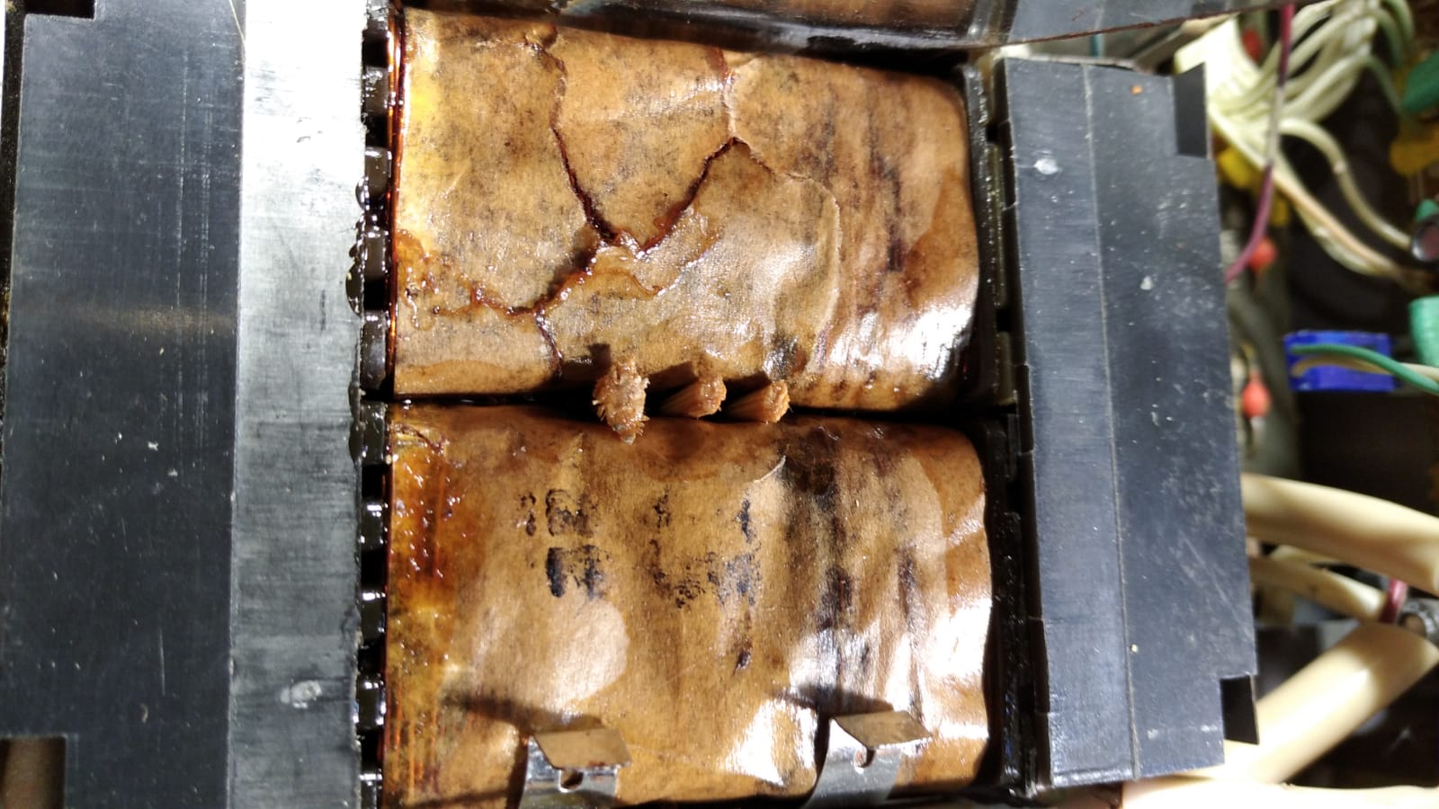

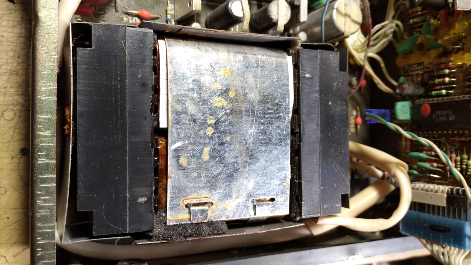

Этот трансформатор очень гудит. Я правильно понимаю, что без разборки и танцев с бубном он не перестанет это делать? Если так, то я лучше намотаю новый. И опыт и есть из чего.
Добавлю...
Я свой проливал БФ2 и расклинивал,было так на Веге 122 кассетнике.
Он аж зудел ,как прогревался,что слушать музыку было нельзя.
Стал тихим.

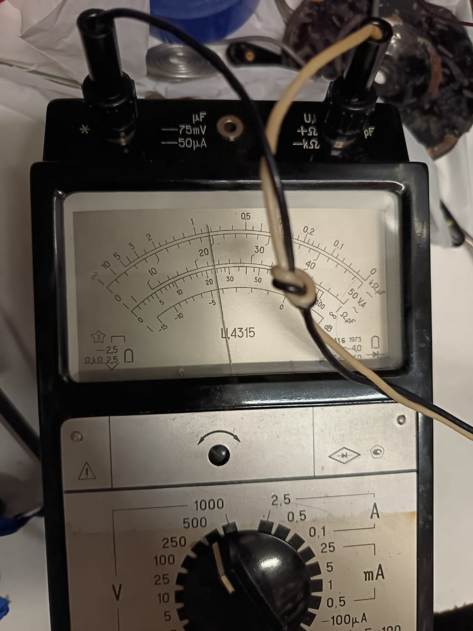

Сделал. Получилось 38,8 В. На сколько я знаю, переменку не всегда мультиметры точно определяют, но если точно, - 19 вместо 17.
Пахнуть перестал, но гул не 50 герц, по ощущению. Как будто чутка меньше, ну или просто другой. При выключении из сети ( кнопкой), вырубился монитор, который был в эту розетку включен. Припомнил, что в прошлый раз, у меня была похожая ситуация, Прибор который был в сети вместе с этим УНЧ - сбойнул.
У Одиссеевского трансика два по 18 вольт вторичка, выпрямленных два по 25 вольт.

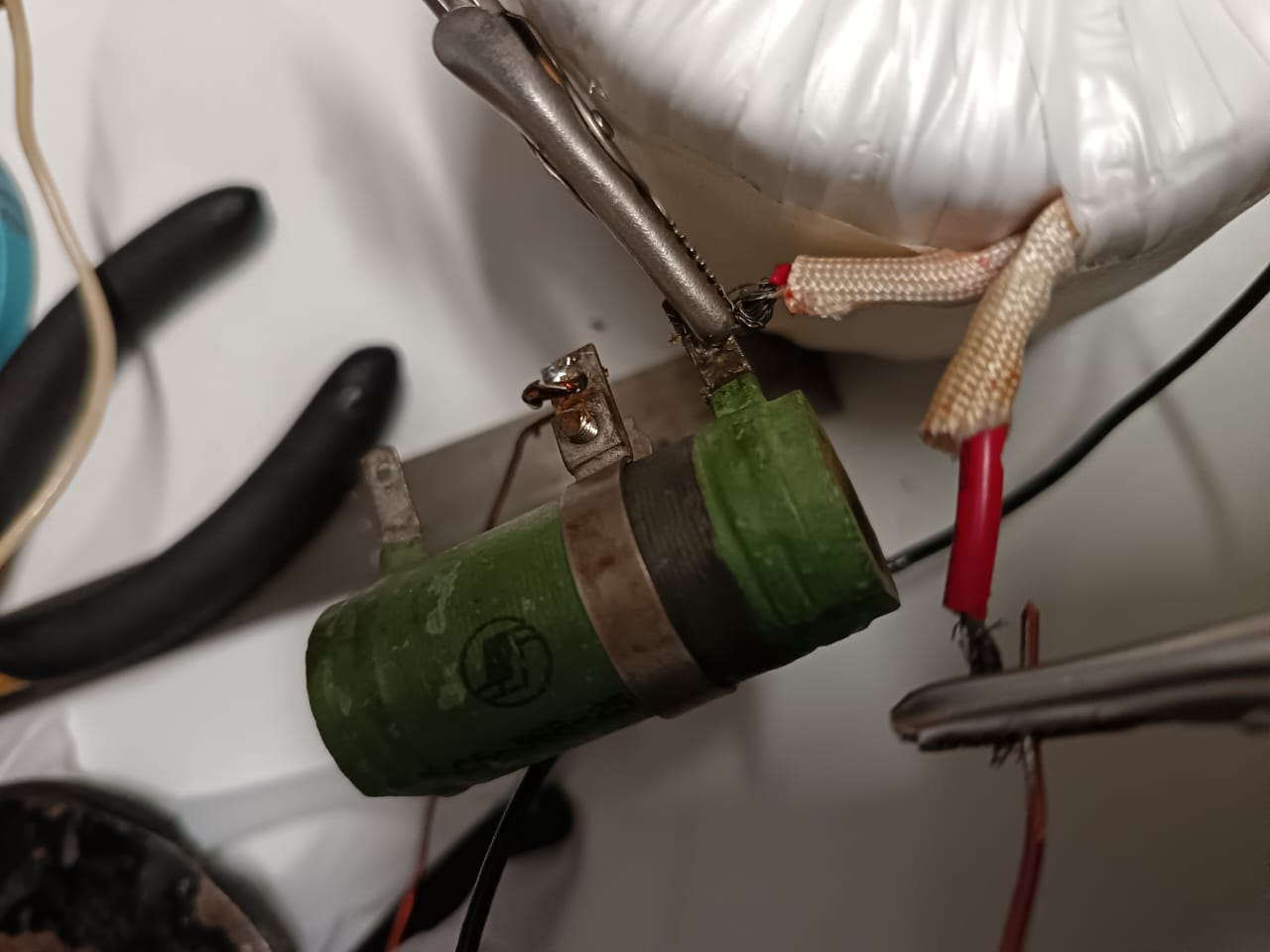

Речь о трансформаторе. Что надо сделать.
- Отключить от вторичных обмоток всю нагрузку (несколько проводов) - может барахлит диодный мост или замыкание дальше.

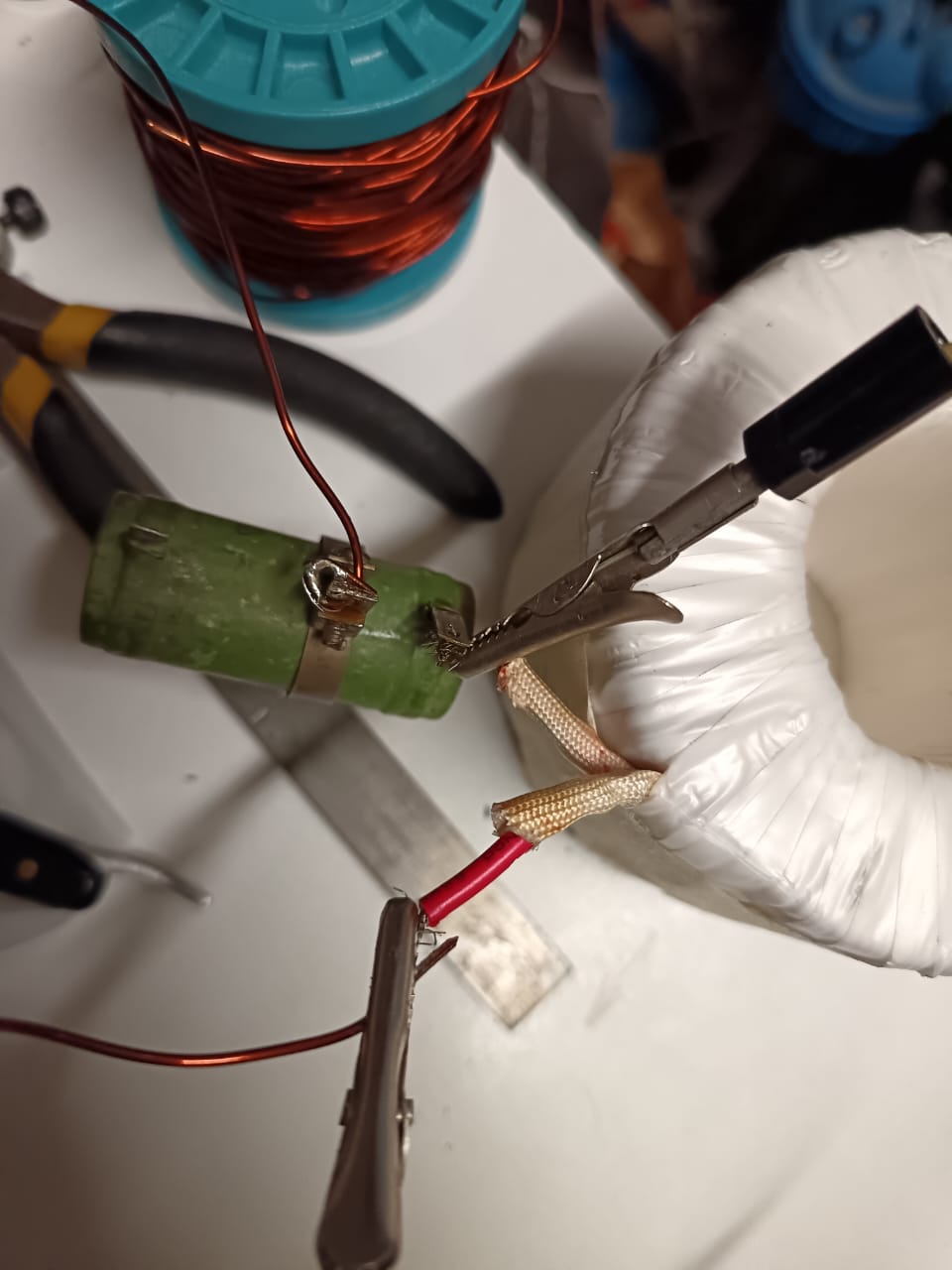

- Измерить переменный ток в первичной обмотке, по паспорту он на память 60 мА. Это очень важно. Измерять не миллиамперметром, а вольтметром. Впаять последовательно с одним проводом идущим от него в сеть резистор, ну пусть 10 ом. Считаем. 60 мА х 10 ом = 0,6 В. Почти любой тестер покажет. Более 1 В - надо уже искать что не так. Само-собой - Техника Безопасности.
В момент включения будет скачок тока через резистор. Считаем мощность на нём при нормальном трансформаторе. (0,6х0,6)/10= 36 мВт. Но резистор лучше брать на 1 Вт и более, ну 0,5 советских Вт. Если задымит и сгорит - не жаль. При штатном токе покоя, трансформатор исправен. То что гудит - надо смотреть, у меня его нет.
При замыкании в любой обмотке, при зазоре в пластинах ток покоя будет большой.
Смотреть надо. Гудеть может и из-за плохой стяжки и из-за замыкания обмоток.
Я вот и подумал, если уж заморачиваться, можно сделать новый.
Думаете проще? Сначала лучше повозиться со старым, чтобы на новом делать меньше ошибок.
Меня чем такие трансформаторы смущают, у них очень слабый металл в винтах ( просто пластилин какой-то в СССР делали).
Поставьте новые.
Тут БФа нужен поллитра
НЕ торопитесь заливать всякими клеями, клей в зазоре - тоже зло.
После заклеивания если что-то будет не то - только на выброс.

Не спешите, сейчас главное - диагноз.
Точнее, 19,4+19,4 вместо 17 В? Норма. Под нагрузкой просядет.
Поэтому не торопитесь заливать его Борис Фёдорычем.
На входе по сети должен конденсатор стоять, надо посмотреть.
На схеме ~17/+-23. Но не знаю на сколько это критично.
Это под нагрузкой. Пока нормально. И в данном случае +-25 или +-23 без разницы.
Кстати, можно проверить диоды моста на утечку и пробой (на обрыв - нет) если измерить ток холостого хода трансформатора по входу, затем нагрузить его вторичную обмотку только на диодный мост - ток ХХ не должен возрасти.
Можно и конденсаторы так проверить, но с оговоркой что в момент включения ток по входу резко возрастёт, не забыть разрядить после конденсаторы.

- В четвёртых - по трансу - KSV всё расписал подробно.
Добавлю - в таких трансах иногда расслаивается
"пакет" пластин - вот при этом тоже может сильно и мерзко гудеть.
Такое происходит при неумеренном затягивании винтов стяжки.
Вполне возможно, но надо смотреть и щупать.

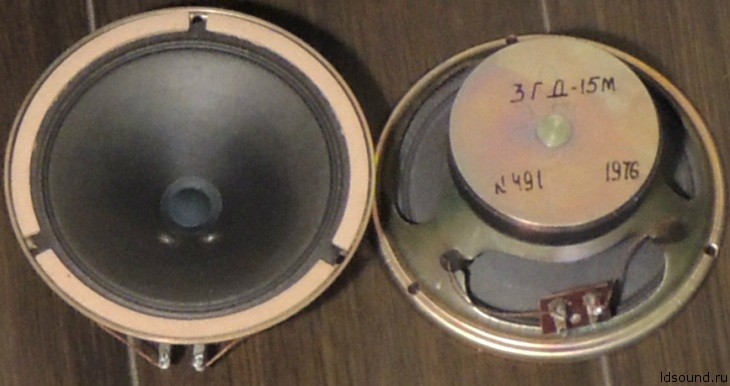

Пример. Сделали отличный 3ГД-15М
До сих пор отзывы о нём только восторженные.
Нет, нашлись вредители и рацилизировали его до 3ГД-31.
Они это сделали только ради премии? Уверен, что нет.

Ну удалось мне сделать замер.
Приехал, ко мне новый трансформатор с первичкой. Крайне солидный, ватт на 200 точно. Решил его измерить по вашей рекомендации.
Проверил сопротивнение - 6 ом. Подключил тестер, он показал 220В. Я подумал, может он автоматический. Поискал аналоговый. Он тоже показывает 220В.
Ну я человек простой, думаю, нужны амперы, измерю амперы. Поставил на тестере 0,1А ( я так и не понял, это цена деления или предел, я больше к пределу склоняюсь) иииии, резистор пыхнул за долю секунды. Не сгорел, но краски не стало. Что я делал не так?
Прилагаю фото, того, как я это колхозил. Прибежал в 11 домой и на радостях начал ваять.
Но есть и плюс. Трансформатор не гудит и первичка явно не менее 0,8мм, что очень приятно.
Фото:
Результат измерения тока:
Подключение трансформатора:

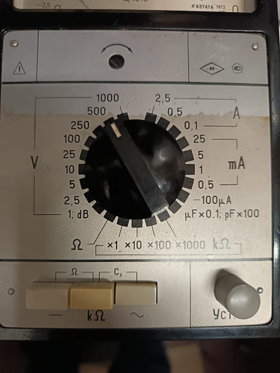

Показания напряжения:
Ручка при измерении наряжения:
UPD.
Мне просто нужно было поставить щупы на выводы резистора, по аналогии с выставлением тока покоя?

Что и подтвердило измерение им тока потребления трансом
включением Цэшки на "токе" параллельно сетевой обмотке.
Скорее всего, токовому шунту в приборе - капец настал.:cry:

Да, я уже посмотрел схему подключения при измерении ток _grust, чуууууть чуть ошибся. Поторопился, на радостях. Нужно было вначале все распросить подробнее, потом делать. Будет наука. Подготовка нулевая, я и не спорю. К сожалению, подготовиться можно либо самому, либо в профильном ВУЗе. Не вижу альтернативы. Проект доделаю, вопрос какой ценой и что это будет по итогу.
