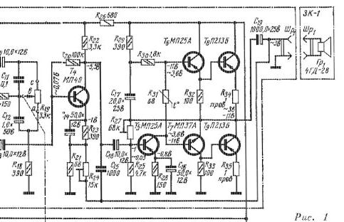

Мне предложили сделать оконечники ( там все мертвое было, считай коробка) по схеме Гумеля, как простые в реализации.
Бляяя. Это часом не схема в которой выходные транзисторы включены не на выход ОУ, а в цепи его питания?? _scare
Этож какими садистами надо быть. Студиоуз предложил??
Я их отрисовал в "изиида", заказал платы, собрал частично.
Боже мой. Ну так не делают. Прежде чем расписаться в ЗАГСе надо познакомиться с невестой, а не наоборот.
Прежде - макет, настройка, проверка. А потом изя и кольца.
Делал их на современной элементарной базе ( в интернете нашел). Там в качестве ОУ был OP131.
_shok_

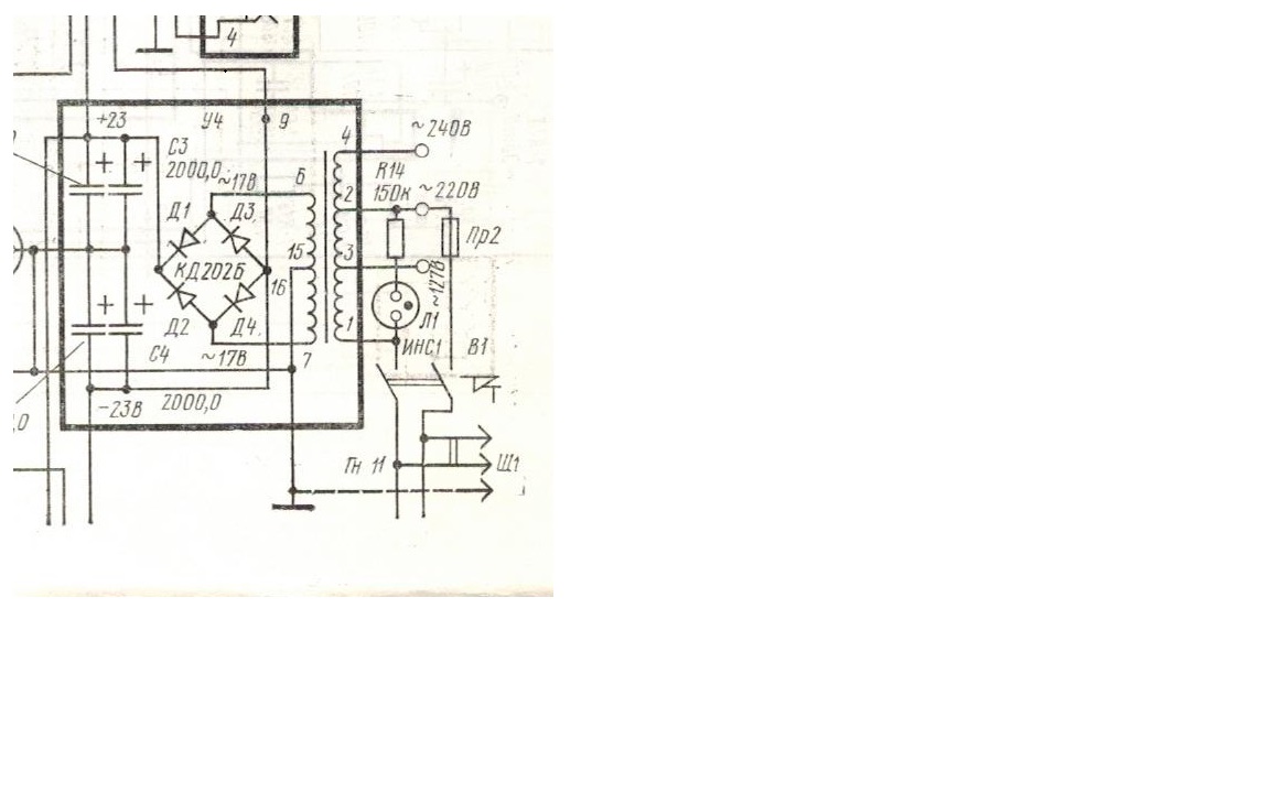

Ну да, но уже поздно. И всё-таки я считаю что надо разобраться со штатным трансформатором.
Если он цел, то пока вряд ли надо ставить новый - ниасилит.
На сколько я помню, да. Но мне сказали, что схема, что надо для начального этапа.
Ну, как-то так.
Немного обидно, но хорошо. Буду оживлять "шкворчащего".

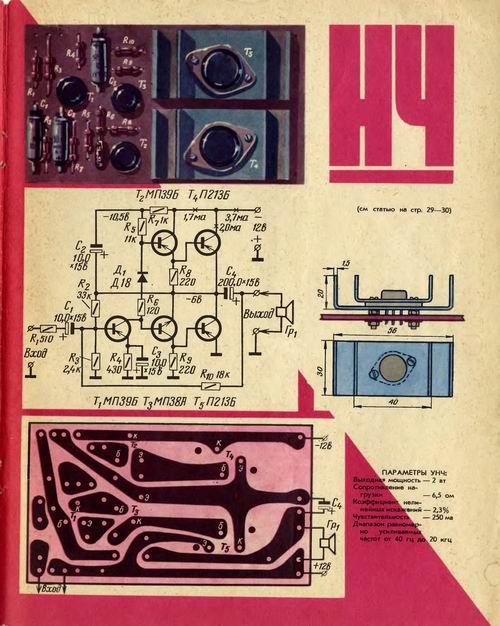

Касательно "я хочу сделать волшебный германиевый усилитель", вот что советую.
Февраль 1970 года. совсем свеженький, ровно 55 лет.
Это тот самый усилитель который украл приватизировал бессовестный "тот самый цы-кисели" с минимальными отличиями (чтобы выдавать за своё). В разделе журнала "для самых маленьких" (взял у детей, бессовестный). В журнале подробное объяснение на двух страницах.
В целом это тот самый усилитель что использовался в разных "Аккордах" и т. п.
Причем в журнале статья под псевдонимом, никто в редакции не захотел похваляться что он взял старую чужую общеизвестную схему и разжевал её для детей.
Специально переделана под питание 12 В, от трёх батареек чтобы никого из детей током не ёпнуло, да и транзисторы спалить сложнее. Можете её на макете помучить-изучить. Полезно и безопасно.
Понятно. что специально гнуть радиаторы не надо, транзисторы могут быть самыми разными.
Сам журнал легко найти в интернете.
Супер! Обязательно сделаю. Наверное, можно ее чуть мощнее сделать. У меня давно была мысль, приобрести 6 АС-2 и поставить ее к компу. Мне кажется, идея не дурна. Единственное, там мощность 8ватт. Радиаторы у меня есть, купил 5 кг., на всякий случай. И один из них под П214 с установленными четырьмя П214.
А это то волшебные схемы, когда общий был "+". Потрясающе!
Но это дальше! Мне нравиться, как летит идея, но "руки" и "голова" отстают. Надо над этим поработать.
smile_12 :mad: Что всем так сразу чешется из хорошего сделать лучшее. Результат, как правило, такой _rip
Понятно, что можно сделать и лучше и мощнее.
Но прежде надо сделать ТАК! Поиграть с настройками, посмотреть на зависимость от тока покоя, от напряжения питания и так далее.
Когда ПОЧУВСТВУЕТЕ эту схему и будете УВЕРЕНЫ в своих силах, можно и умощнять.
Тот самый Цы-Кисели на память сделал питание 40 В и что-то ещё по мелочи. Вот СРАЗУ так делать нельзя - наверняка сожжёте. А с пониманием что к чему - можно (но не нужно).
Вот кусок схемы какого-то промышленного проигрывателя, их клепали миллионами штук.
Какая-то "Россия" вроде. Похоже?? Питание 22 В.
Разница на уровне изобретений цикисели.
Изучив "детский" вариант вы легко сладите с этим и множеством других. Всё станет легко и просто.
Без особых проблем можно сделать общий минус. В книжках это написано. Дело в том что по переменному току + и - питания почти равноценны.
Когда одно опережает другое, наступает спотыкач.

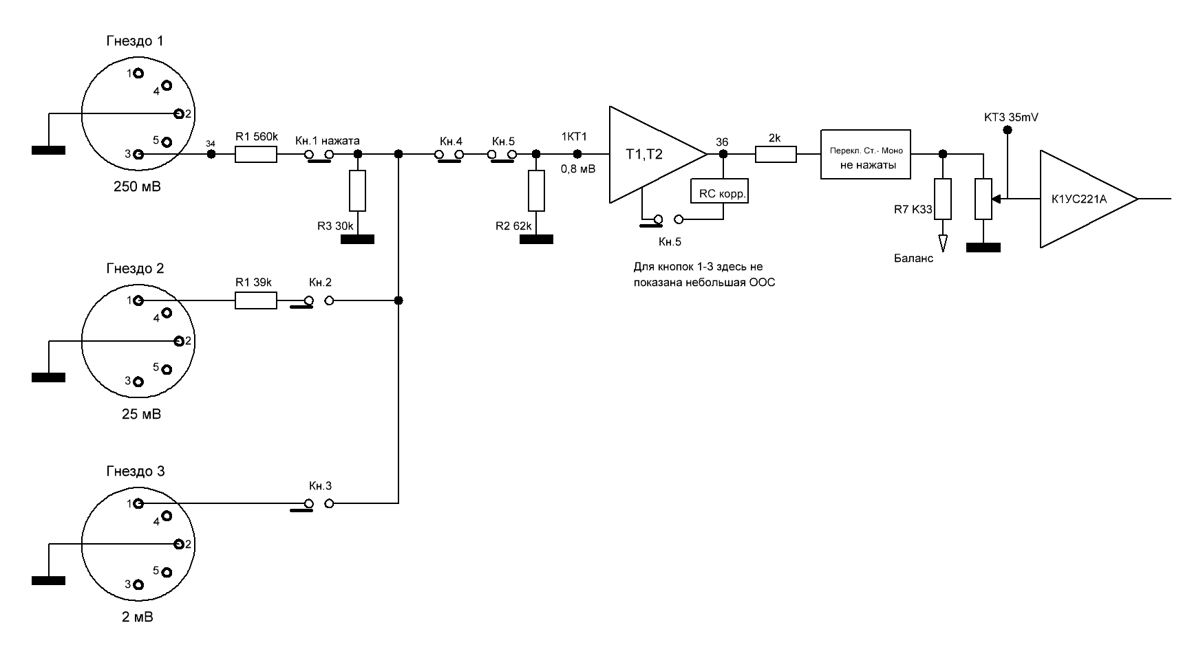

Заодно вот - я расписал цепь прохождения сигнала. Мудрилы понакрутили, без бутылки не разберёшься. Может облегчить задачу тем кто захочет вам помочь.
Намётанному глазу сразу будет видно что выкидывать и что ставить. Другое дело что колупаться придётся Вам.
За схему огромное спасибо. Надеюсь, что помогут. Колупаться, это с удовольствием. Главное, понимать, что колупать.
вопрос к почившему клубу в МТУСи, Лучше бы такую схему предложили. Простая, можно быстро сделать, получить реальный опыт.
А кто там заправлял? Студенты или пупсионеры? Скорее - первое. Тогда всё логично: каждый советует делать то что интересно ему, а не нужно тому кто обучается. Этим грешат почти все.
Ватты мне не так актуальны. 2 ватта для понимания и прослушивания, вполне сгодятся.
2 Вт - это минимально. Надо понять что мощность зависит и от сопротивления нагрузки, и от питания (в журнале всё показано). Увеличивать мощность снижением сопротивления нагрузки - нехорошо, многие даже мощные усилители не любят уже 4 ома. Причина - повышенные токи транзисторов, искажения, нагрев.
Даже небольшое повышение напряжения питания, резко увеличивает мощность (в журнале тоже показано), скажем при 24 В мощность будет почти в 4 раза больше. Но и тут растёт ток, греются транзисторы. Это кремниевые могут работать так, что корпус у них +100 градусов и ничего, а германиевые сгорят намного раньше, на память +60 корпуса для них порог сгорания. Значит им теплоотводы нужны гораздо больше. Но даже бесконечный теплоотвод не всесилен.

Если говорить о родном трансформаторе, я так понимаю, измерения холостого хода первичной обмотки нужно делать на выводе 1,2?
Я еще подумал, а может он гудеть из-за того, что его подключили у 127В? Он показал переменку 19 с лишним на вторичной обмотке. Но я на всякий случай спрошу. Просто в других устройствах, где использовали разные напряжения, было гнездо с вилкой, которое позволяло менять это напряжение. Плюс, была маркировка. А тут просто гнездо предохранителя, на котором указано ( по памяти 127В - 2А, 220 - 1А) Все.
С нынешней сетью на 230-235В в пору подключиться на 240В.
Да, но сейчас так и есть. И надо 7 раз проверить чтобы не подключиться ТОЛЬКО к обмотке 127 В.
Будет гудеть и начнёт быстро пахнуть горелым (но не моментально). Вы снова не пишете где намерили эти 19 В. Это напряжение должно быть между выв. 6-15 и 15-7. А между выв. 6-7 должно быть 38 В. Если вы включите первичную обмотку на 127 В то между 6-7 будет более 70 В.
Это номинал штатного предохранителя для разных напряжений. На схеме не видно, но на железе должно быть подписано что надо изменить для сетевого напряжения 127-220-240 В.
Тут путать нельзя - опасное напряжение. В дальнейшем в усилителе неопасные для жизни напряжения.
Это так. Но есть немалый риск что он сделает что-то не так... Интересно, конечно, измерить ток ХХ для обмотки 220 В и 240 В.
Дмитрий. Переключение трансформатора в режим 240 В выводы 1-4 означает что в первичной обмотке будет больше витков, это значит что он сможет работать в сети 230...240 В.
Последствия: ток ХХ несколько уменьшится, нагрев и жужжание трансформатора могут уменьшится (а может и нет), напряжение на вторичных обмотках уменьшится на 10%. Вместо напряжения на выходе +-23 В будет +-20 В.
Если трансформатор уже горелый и есть замыкание в обмотках, это не поможет. Если сэкономили на обмотках - поможет.
Надо смотреть. Если вы не уверены что сделаете правильно, лучше не лезть.
Но если будете включать через лампу, то можно делать.
Интересует ток ХХ, напряжения на вторичных обмотках 17В - 0 - 17В, дребезг и нагрев с дымом.
Без нагрузки трансформатор должен быть холодным, чуть тёплым и не жужжать - надо осторожно при включении попробовать сжать рукой сердечник, если это влияет на сжатие, надо подтянуть его.

А нет такого значения, в том и дело, я не знаю сколько должно быть, разброс бывает велик - в несколько раз. Просто надо измерить и сообразить - нормально это или нет. Простой здравый смысл.
После этого подключу трансформатор в обход выключателя ( припаяю провод с вилкой к выводам 1,4).
Зачем??? Это крайне неразумно. Всё уже есть. Надо подключить как есть, штатным шуром и вилкой которую удобно вставить в розетку, включить кнопкой и выключить. А резистор можно вставить так.
1) Снять сетевой предохранитель Пр2 на схеме, вместо него поставить провода к резистору (впаять или прикрутить - не знаю, надо смотреть), причем провод толстый не нужен.
2) Отпаять провод от выв.2 трансформатора который ~220 на схеме. Один вывод резистора через проводок к этому выв.2 другой вывод резистора - к проводу в сеть.
Если нет, не буду я его колупать. буду мотать другой.
Думаете, это проще? Возникнет ряд проблем и появится куча вопросов. Мне на фото сразу не понравилось что провода от обмотки на 220 В очень короткие, их надо удлиннить, а место стыка, пайки надёжно заизолировать, но не синей изолентой, а термотрубкой, на худой конец "кембриком" - это ПВХ трубка молочного цвета.
Руками пробовал дотрагиваться, завинтил с усилием сердечник.
Завинтить можно с перекосом.
Какая марка трансформатора? Какое железо - ленточное гнутое U - образное или Ш пластины?
Надо смотреть что гудит.
Эффект малозаметный. Но на этап отладки, мне его должно хватить за глаза.
Вот это надо и определить наконец-то. Если он гудит, но ток покоя небольшой, он не греется, то можно наконец-то сдвинуться с места и идти дальше. Пусть себе немного гудит. Гудеть, кстати, могут и обмотки.

Как правило, должен быть вход на полевом транзисторе, ибо у него выше входное сопротивление.
И встречный вопрос - зачем нужно высокое входное сопротивление? От него нередко вреда больше чем пользы. Совсем необязательно чтобы на входе ОУ были полевые транзисторы.
Немного запудрю мозги. ОУ работает в двух типах включения - неинвертирующее (сигнал идет к +ОУ) и инвертирующее (сигнал идет к -ОУ).
Как правило, используется первое, но аудиофильское - второе! Входное сопротивление +ОУ очень велико и обычно десятки-сотни кОм для любых ОУ, это удобно - конденсатор на вход нужен небольшой ёмкости и его сопротивление не нагрузит предыдущий каскад.
Входное сопротивление при включении -ОУ... очень маленькое.
Кстати, УМЗЧ с натяжкой можно рассматривать как ОУ и абсолютное большинство работает в режиме +ОУ. А вот схема усилителя "Иванова" на 2 Вт журнальная картинка выше - это включение -ОУ. А его доработанный вариант из проигрывателя "Россия" включение +ОУ.
Понимаю, ПОКА это для вас тарабарщина, но при желании это скоро будет понятно.

За отсутствием лампы накаливания пробую включить силовик через одну отдельно отсоединенную проволочку из МГТФ 0,25. Она держит 2. 5 А. На заводе проверял. Никогда не подводил такой жучок. Но навсегда оставлять нельзя. При пуске медь кратковременно нагревается, окисляется и истончается , значит сгорит
Это просто предохранитель. Здесь не годится - штатный предохранитель Одиссея в 1 А уже есть.
При токе 2 А (предположим КЗ витки в трансформаторе) трансформатор будет спокойно жариться мощностью полкиловатта, дымить.
Лампа информативнее - сразу видно если она загорится.
Кстати при подключении обмотки 127 В к сети 220 В та же ситуация - предохранитель на 2,5 А не сгорит, а трансформатор будет кипеть.
