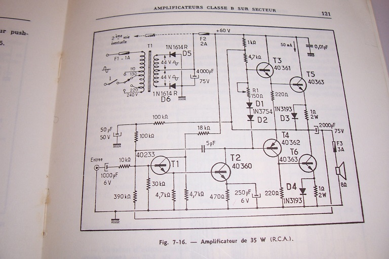

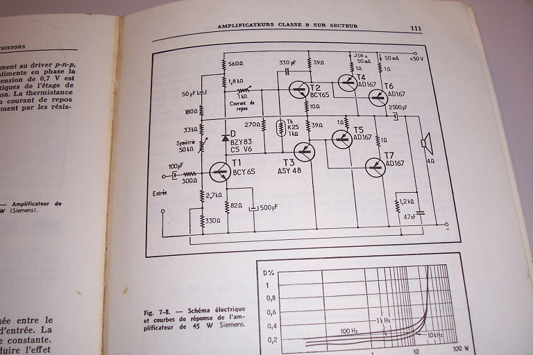

При чём здесь это? Я же не пишу что надо было делать на ВС109С. Сам ПРИНЦИП который они выбрали с прохождением сигнала через мильон контактов - ПОРОЧЕН, тоже самое и с удавлением сигнала до микровольт с последующим усилением.
DUAL сделан проще, но лучше абсолютно во всём.

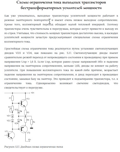

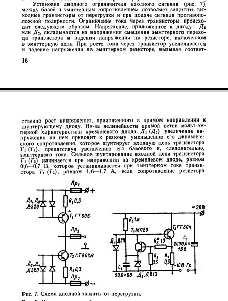

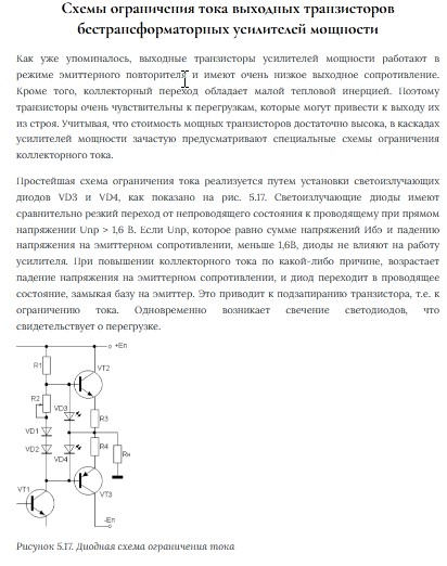

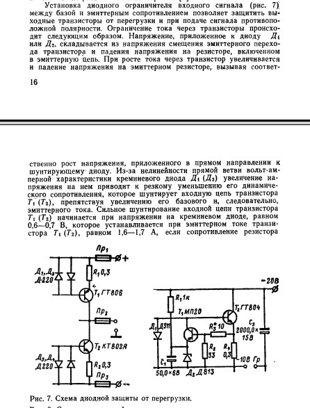

Ну да? Это защитные диоды от обратного напряжения.
"Отнюдь - сказала графиня...":)
Они включены "синхронно" с переходом Б\Э.
Это как раз защита силового транзистора.
В стародавние времена вначале так защиту делали.
Потом уже дополнительные транзисторы начали базовый
переход силового шунтировать.
А что графини понимают в схемотехнике?
Понятие синхронности здесь неуместно.
Я кажется ясно написал - защита Б-Э от обратного напряжения. Какие возражения?
Потом уже дополнительные транзисторы начали коллектор силового шунтировать.
Не путайте Божий дар с яичницей. Защита хилих переходов от обратных напряжений - одно, защита коллекторных переходов от индуктивной нагрузке - другое. И дело не в стародавности, а в несовершенстве технологий.

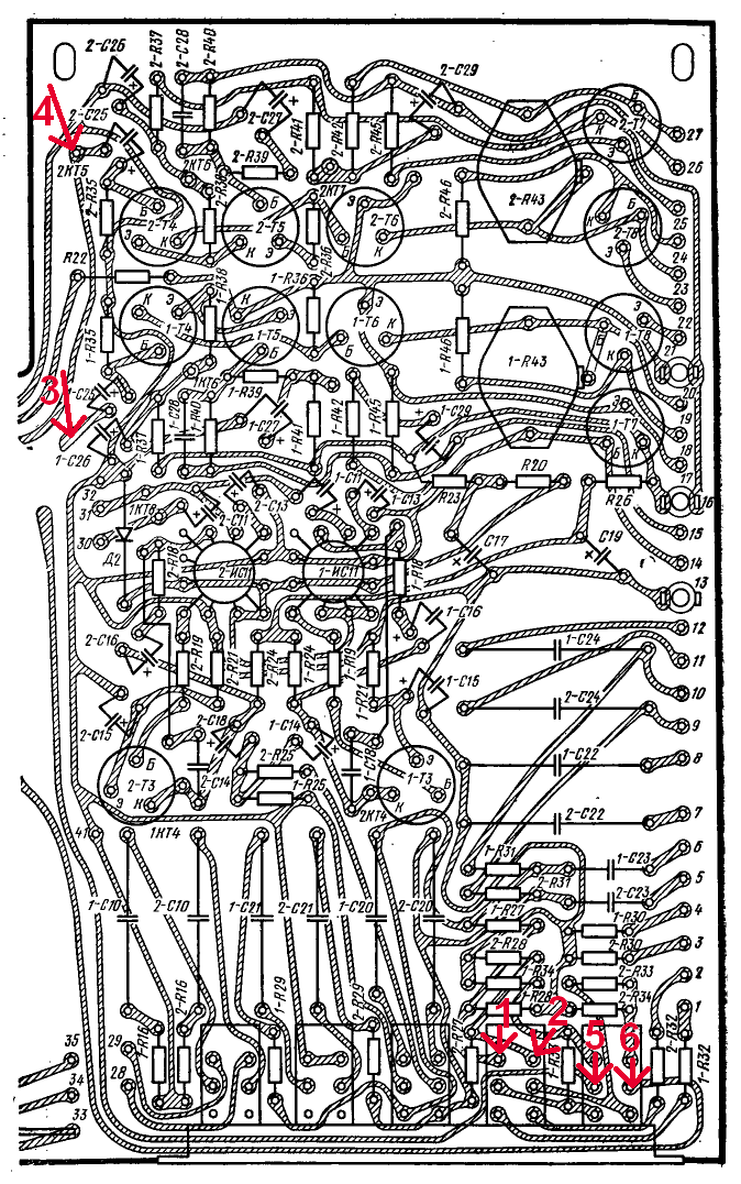

Вопрос к знатокам: вчера на Одиссее обнаружил переменное напряжение между общим положительной шиной около 50В, о
Собрал все на место. Осцилограф показал, что переменки нет, пульсации как на положительной, так и на отрицательной шине около 3мВ при напряж Х_Х 24В.
Тестер БРЕШЕТ, а я весь извелся.

Посмотрите внимательно на схему, зде вы по незнанию (сгоряча?) увидели
защиту перехода транзистора от обратного напряжения.
Для простоты - нарисуйте переходы силового транзистора в виде простого диода.
И расскажите, от чего\что включённые последовательно два диода защищают в схеме.

Все правильно вы сказали, при обратном напряжении диоды будут закрыты, более того, небольшое обратное напряжение способствует быстрому рассасыванию неосновных носителей заряда базы, для чего и поставлен дроссель. Такое решение нередко применялось в стародавние времена.
А диоды ,включенные в прямом направлении защищают нежный переход БЭ выходного транзистора.

Из методички/задачника для студентов.
Это практически Титце и Шенк.
1983 год стр.243
А это для радиолюбителей, которые книжки не читали...:)
1976 год.
    64 KB · Просмотры: 73
    85.7 KB · Просмотры: 70

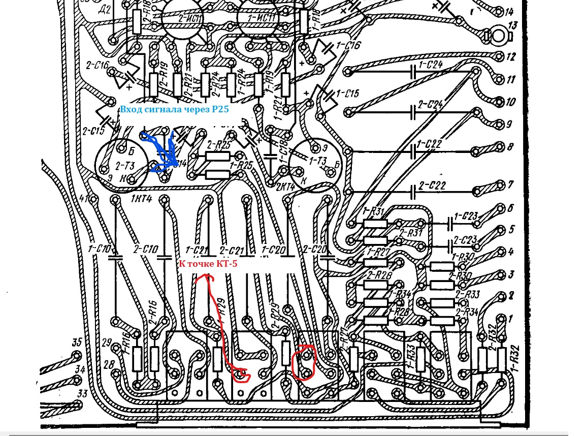

Сначала я нарисовал дюжину точек которые за 15 минут измерил бы сам, но быстро убедился что получится не 15 минут и из того что получается, половину надо не учитывать. У всех так, не дуйтесь. Постепенно процесс сдвинулся с мёртвой точки. Трудно, но иначе - никак - все через это прошли.
Итого. Сделал измерения переключателей режимов - "лин - ослаб ит.д".Ниже - результаты. Если что-то не так - я перемеряю. У меня получилось с третьего раза.

Бегло посмотрел. Вы сделали лишнюю работу - я просил только замкнутые контакты где сопротивление околонулевое. Врод всё нормально.
Ждём подтверждения что феномен ухудшения звука из разных точек, убежал.

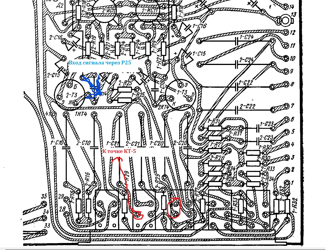

Надо сделать перемычки как на схеме прямо на П2К но осторожно, я предупрежал. Нажать кнопку "Лин." Включить, послушать музыку минуту, выключить. Выкусить эти перемычки, снова включить и послушать - будет ли разница. Выпаять огрызки проводков. Если да, можно прочистить контакты.
Вот так нужно подключать?
Почти.

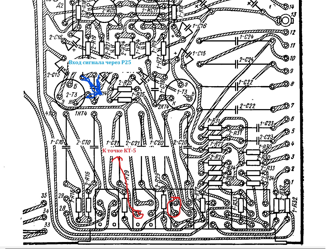

Точки 1 и 2 это ПОСЛЕ R25 и кнопка Лин должна быть НАЖАТА. Это дальняя точка где было плохо.
Точки 3 и 4 это КТ5 где было хорошо, кнопка -20 дБ должна быть ОТЖАТА.
Здесь в книжке нет точки 1-КТ5 забыли нарисовать консрукторы.
3 и 4 вроде бы идут на 5 и 6 (проверить тестером), в книжке лакуны. Переключать будет удобнее. А вообще такие длинные дорожки через всю плату - не есть хорошо.
Получается будет работать только один канал?
А что не нравится? У вас шнур на 1 канал. Если сразу будут работать оба, вы не поймёте кто есть кто. Сначала один, потом другой. Измерять ничего не надо, только слушать.
Понятно, общий провод я здесь не обозначил. Найдите сами где удобнее.

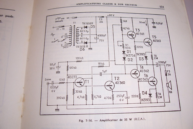

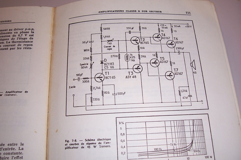

Вот УМЗЧ древнего Телефункена. Интересный кусочек.
Инвертирующий. Выход- германий (2хГТ806), остальные- кремний. Перед ним нужен буферный каскад ( повторитель на дискрете или ОУ ).
Однокаскадный УН, неглубокая ООС. Обратите внимание на Кни при мощности до 10 вт (усилитель на 45 вт))).
Подбор транзисторов. Никакой защиты, кроме змиттерных резисторов (и БП). Винтажный звук:)
Предположительно, не хуже, чем Одиссей-001.
Вторая схема от RCA (выход перевернуть).
Микросхемы 122-е распаяны на квадратной сетке, что наводит на мысли на те же отверстия сверху распаять кусок макетной "зеленки" нужного размера, с подписью Земля, Питание, Вход, Выход, Обратная связь. На платке умещаются один- два транзистора с мизерной обвеской, от задачи. Получится нехамского вида плата с улучшенными свойствами.
До этого к нужным отверстиям в основной плате паяем длинные провода , на просторной макетке строим схему, потом трамбуем на новую, уменьшенную и паяем насовсем.
Можно иначе. Как- это ваше дело. Сам сделал бы так.

Я так понимаю, что у меня стоит задача прослушать поканально запись в обход коррекции.
Для этого я замыкаю 5/6 и 1/2, со второго кидаю. на входы 1-КТ5 и 2-КТ5
Остался вопрос, источник сигнала куда подключать? На точку 6?
И я так понимаю, что можно замкнуть эти контакты не прибегая к пайке. Маленьким крокодильчиком?
Второй момент. Если я не перепутал.
Прослушивание ЭПУ.
Посмотрел - 5 гнездо под эту цель.
Просто слушаю на полноценной АС свой ЭПУ, на сколько все хорошо или нет со звуко. По полному тракту.
Все верно?
