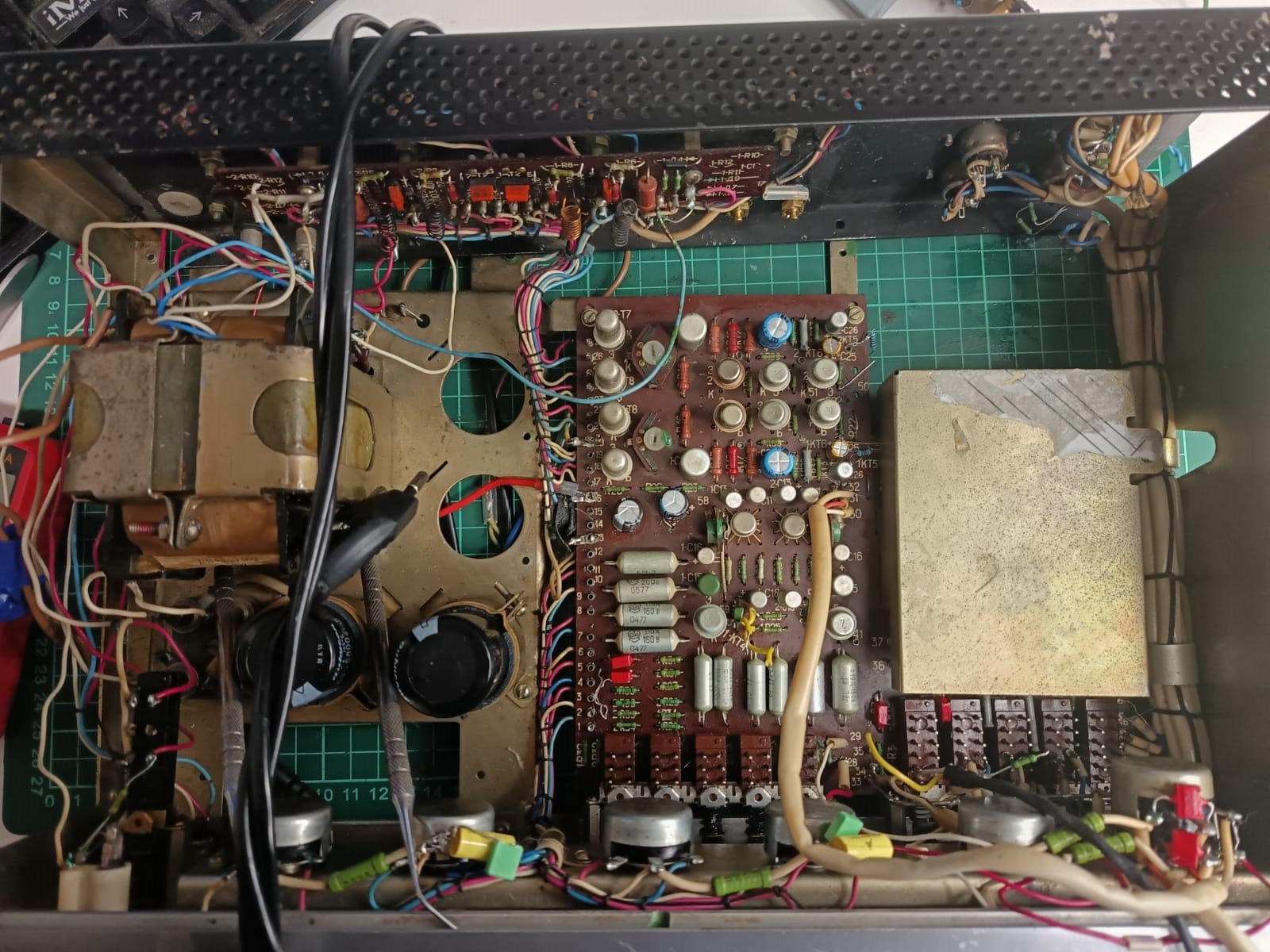

Ремонт Одиссей-001

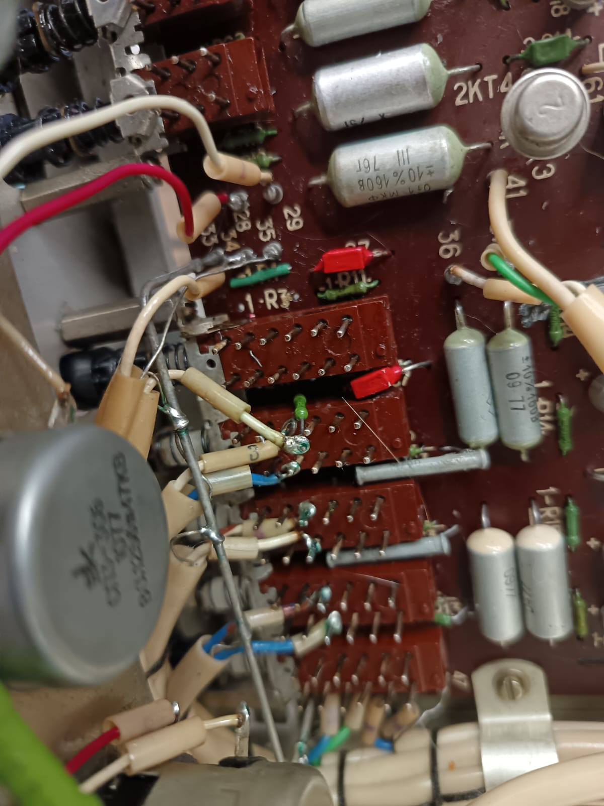

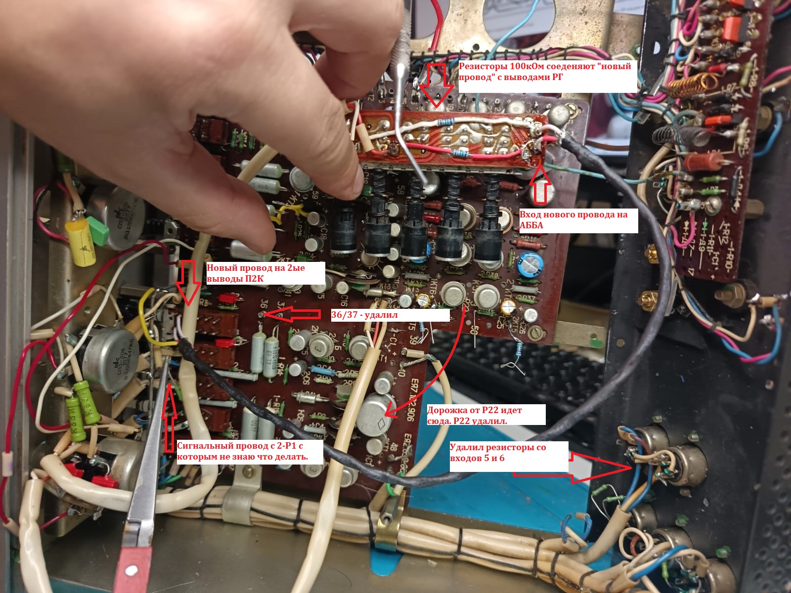

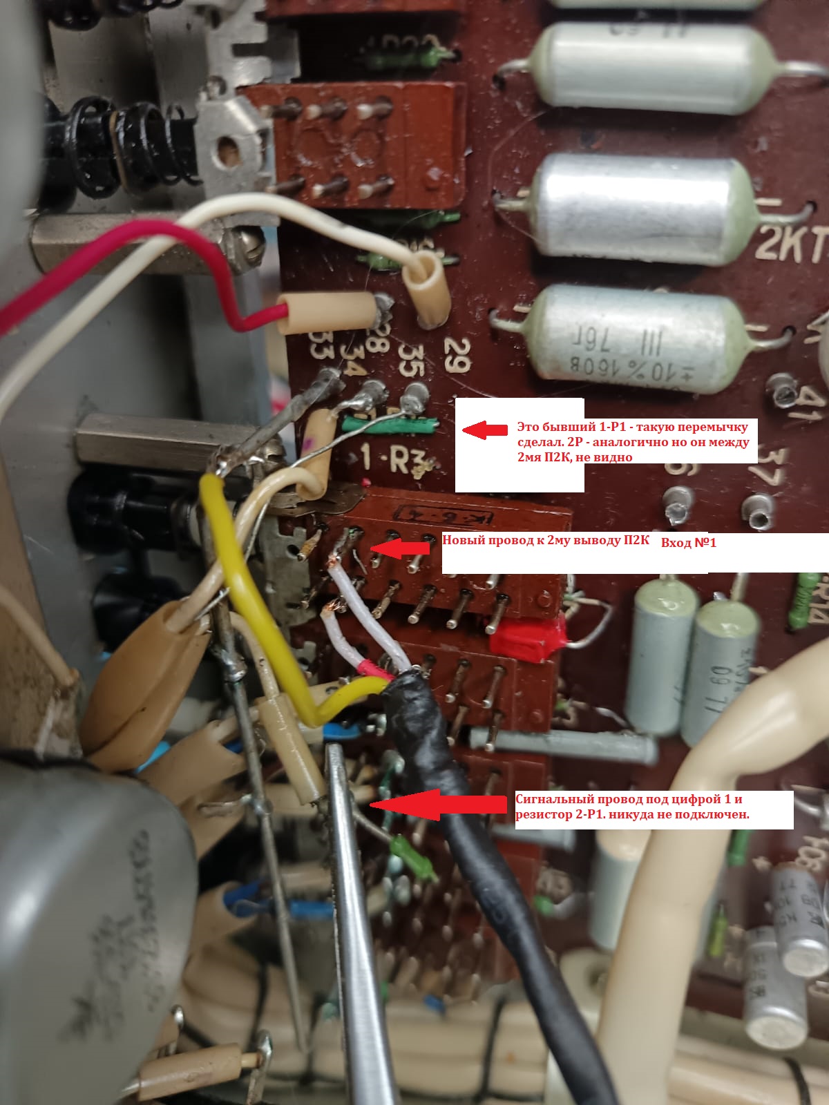

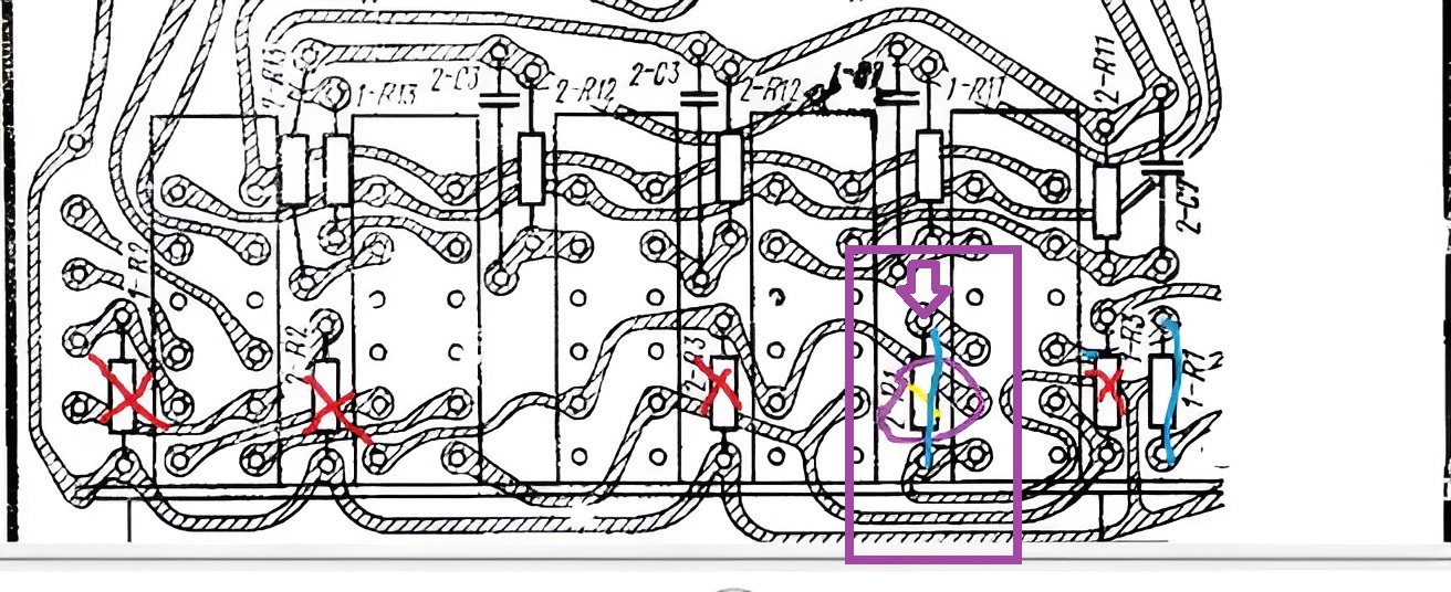

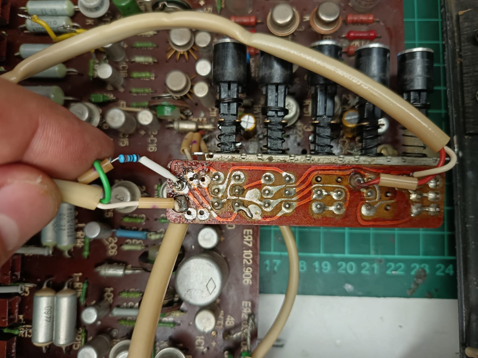

Провозился некоторое время. Не до конца доделал, но мне кажется я понял идею.
Если можно, раздел - вопросы.

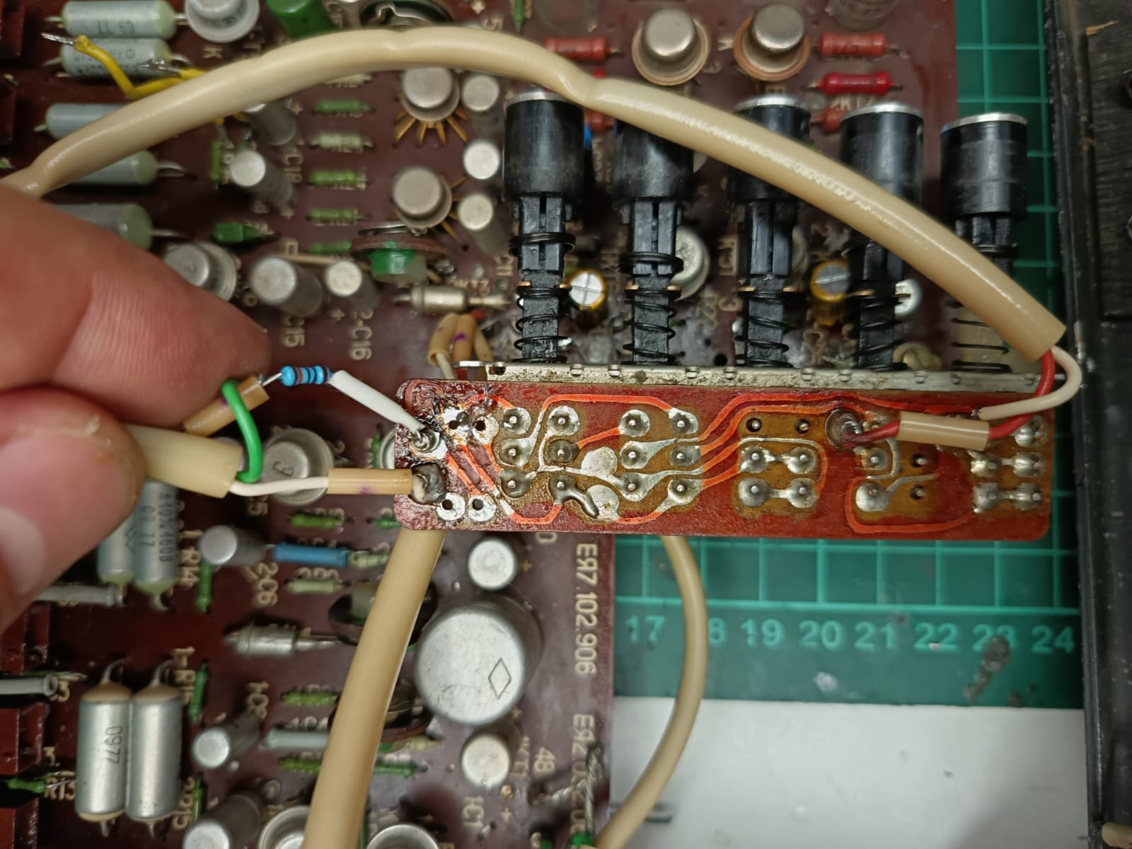

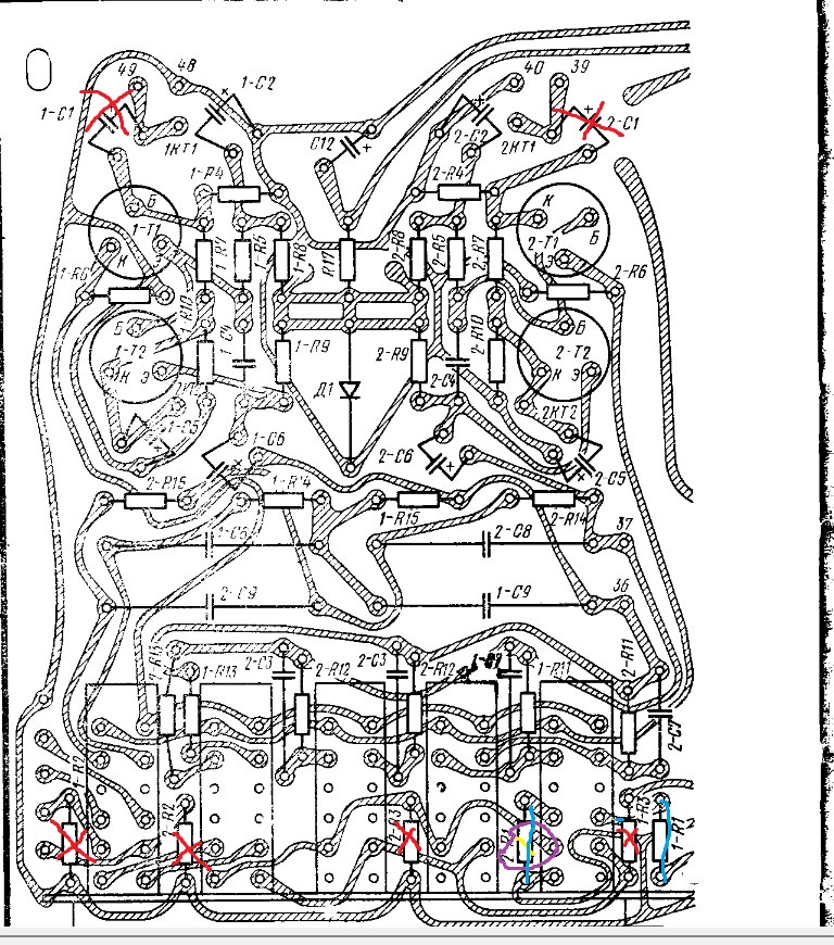

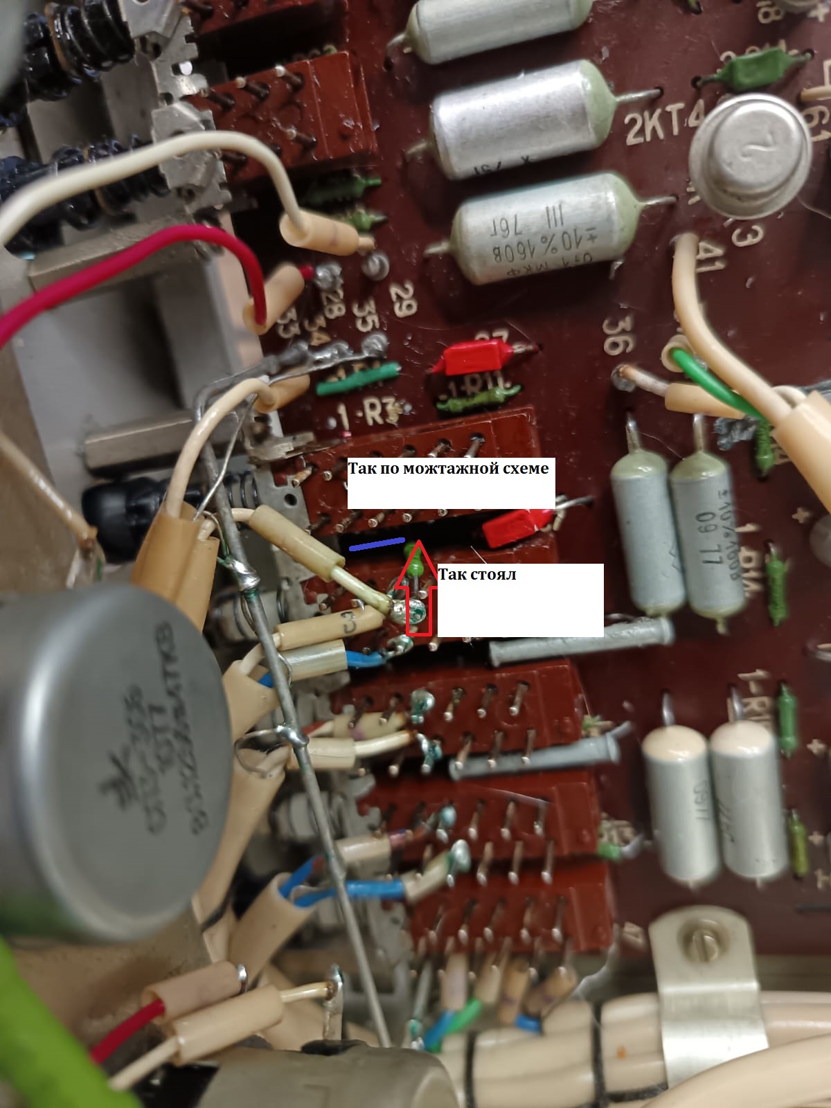

Ниже, на схеме латы, я показал красным, что удалил, голубы- закороченный резистор. По факту, я выпаял резистор и поставил перемычку вместо него.
В ходе работы обнаружил несоответствие схеме ( или я что-то не правильно понял). На схеме указал проблемное место сиреневым кружком, ниже, привожу фото неточности.
Суть в том, что 2-R1 не стоял по схеме, а был подключен к 3 выводу П2К через резистор. Просто воткнут вертикально. Как я понял, что это правый канал с первого гнезда. Я сделал все по схеме, но этот провод болтается, соответственно сигнала в нем не будет. Может я не прав, т.к. по схеме сигнал идет через резистор, но другой был впаян, как положено. Я так понимаю, что провод нужно подключить к третьему выводу П2К.
Фото:
Схема изменений:

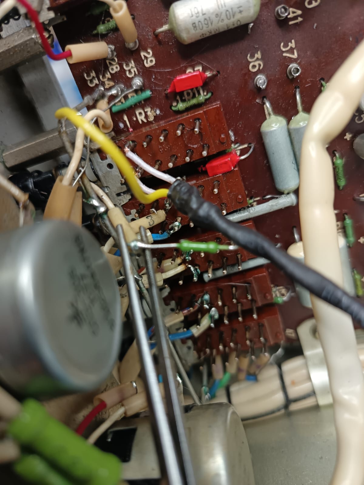

Фото того, как выглядело подключение резистора

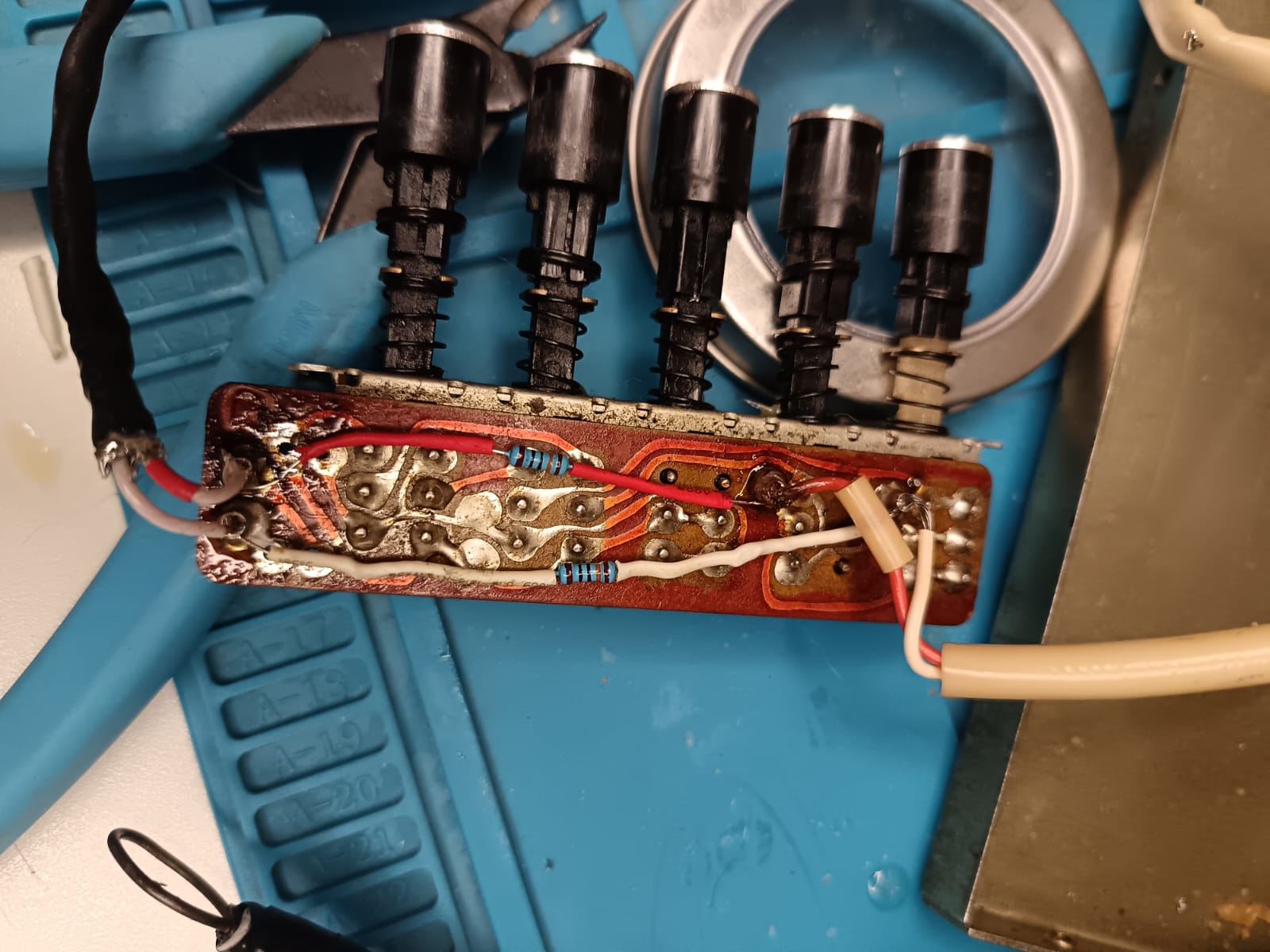

Отключение от точек 36/37. Переместил на 1ый переключатель П2К, на выводы а2 и б2 ( вторые). Надеюсь я правильно все понял. Фото прикладывать не буду. Если нужно сделаю.
Если ошибся, - перепаяю.

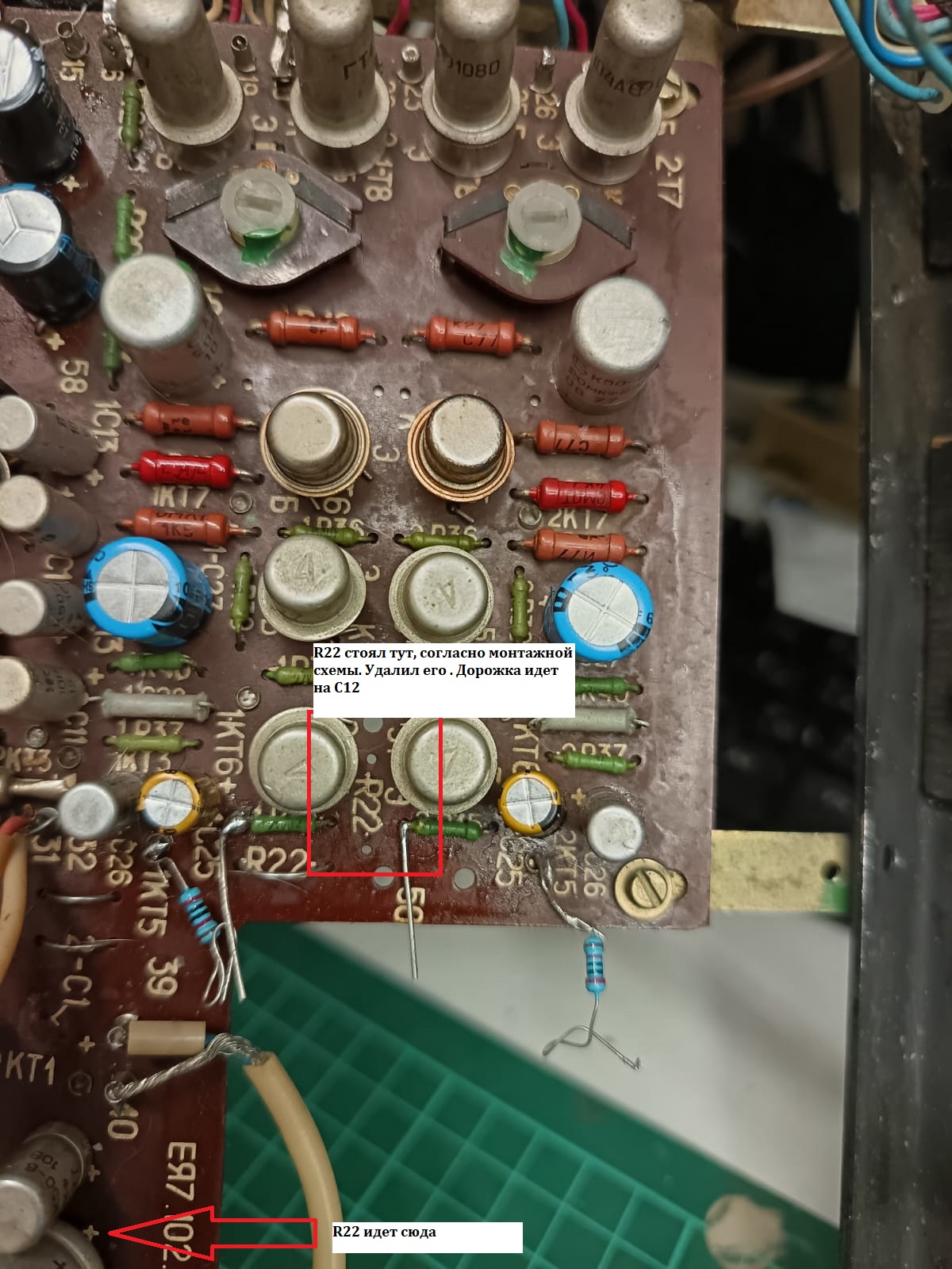

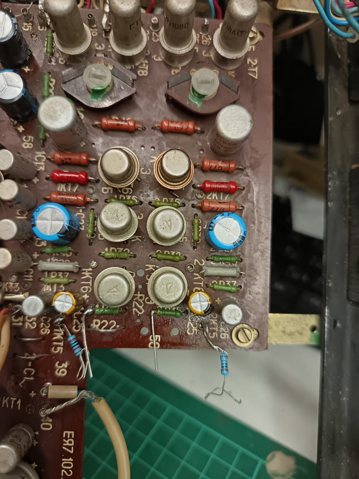

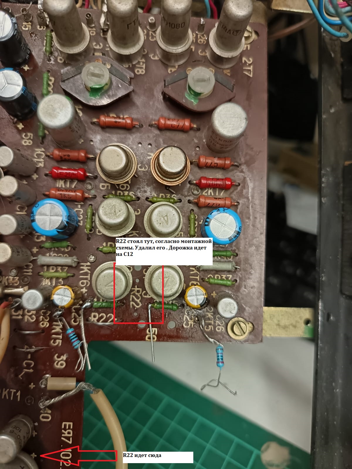

Далее, - удаление резистора 22.
Забавно, там перемычка и резистор. Судя по всему, можно удалить и то и другое. Но я решил убрать резистор - фото на всякий случай. Не стал выделять, вроде видно.

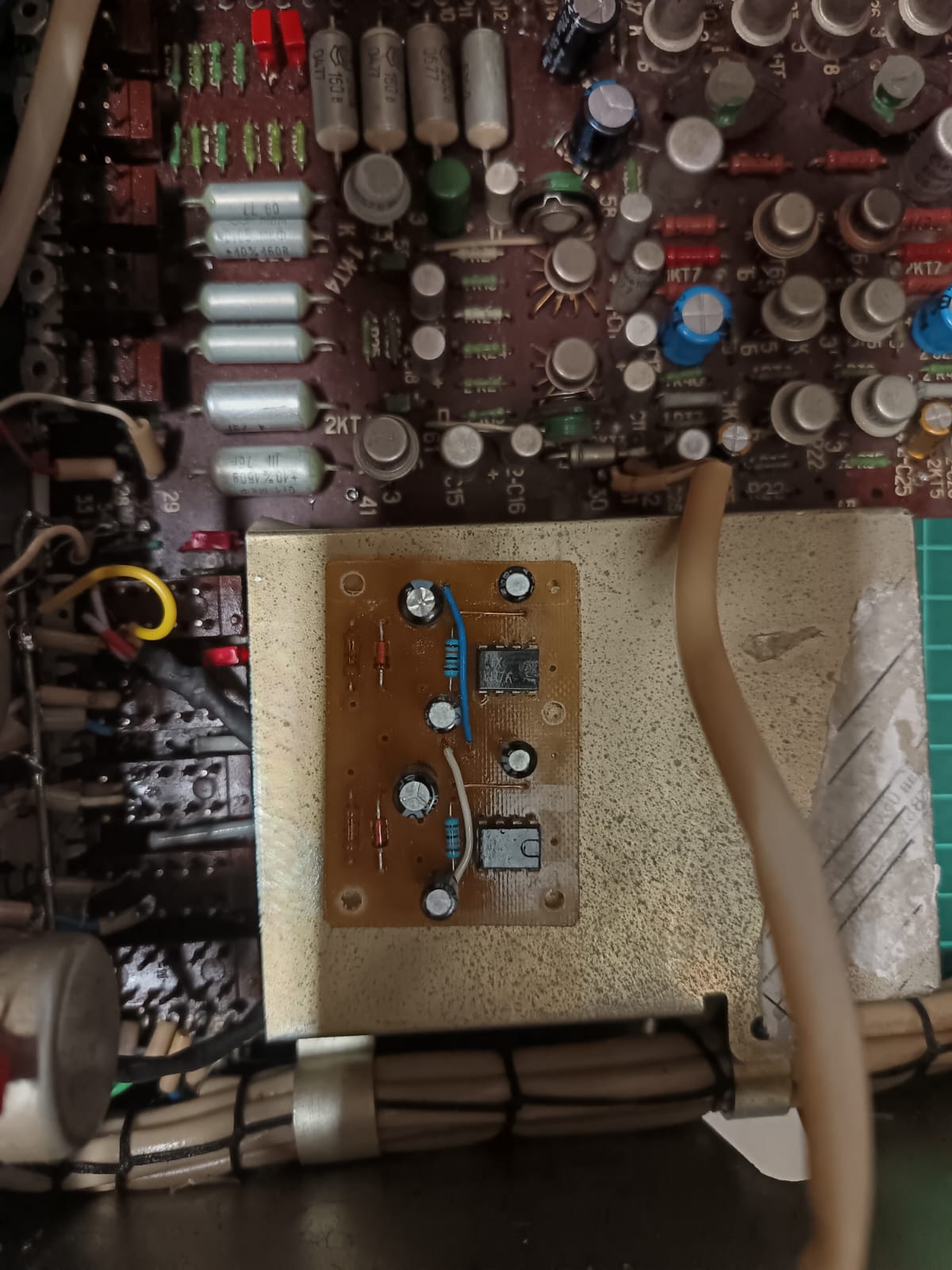

Ну и главный тупняк, - РГ через "АББА". Когда сделал понял две вещи.
Первая - что я делаю не правильно.
Второе, - почему на меня ругался KSV. Я был в поной уверенности, что нужно будет лезть к потенциометру РГ, а оказалось все проще.
Мне предложили максимально комфортный путь, но я выбрать козьи тропы. Бывает. Во всяком случае, не повредил ничего. Придется учиться вить веревочки на жгутах. Если честно, не очень хотелось бы. Но..... увы...
Хотя, справедливости ради, как раз резисторы были скрыты под корпусом, и нее сняв эту дивную плату, я бы не выпаял их.
В чем я ошибся, я думал, тянуть "36/37" провод на плату АББА через резистор, и считал, что сигнал должен попасть на выходы которые идут от платы на РГ.
Но, когда впаял первый резистор, увидел, что без выпаянных резисторов сигал уйдет не очень далеко. Как я понял, мне нужно было в точки входа "36/37" просто припаять резисторы, а к резисторам провода РГ.

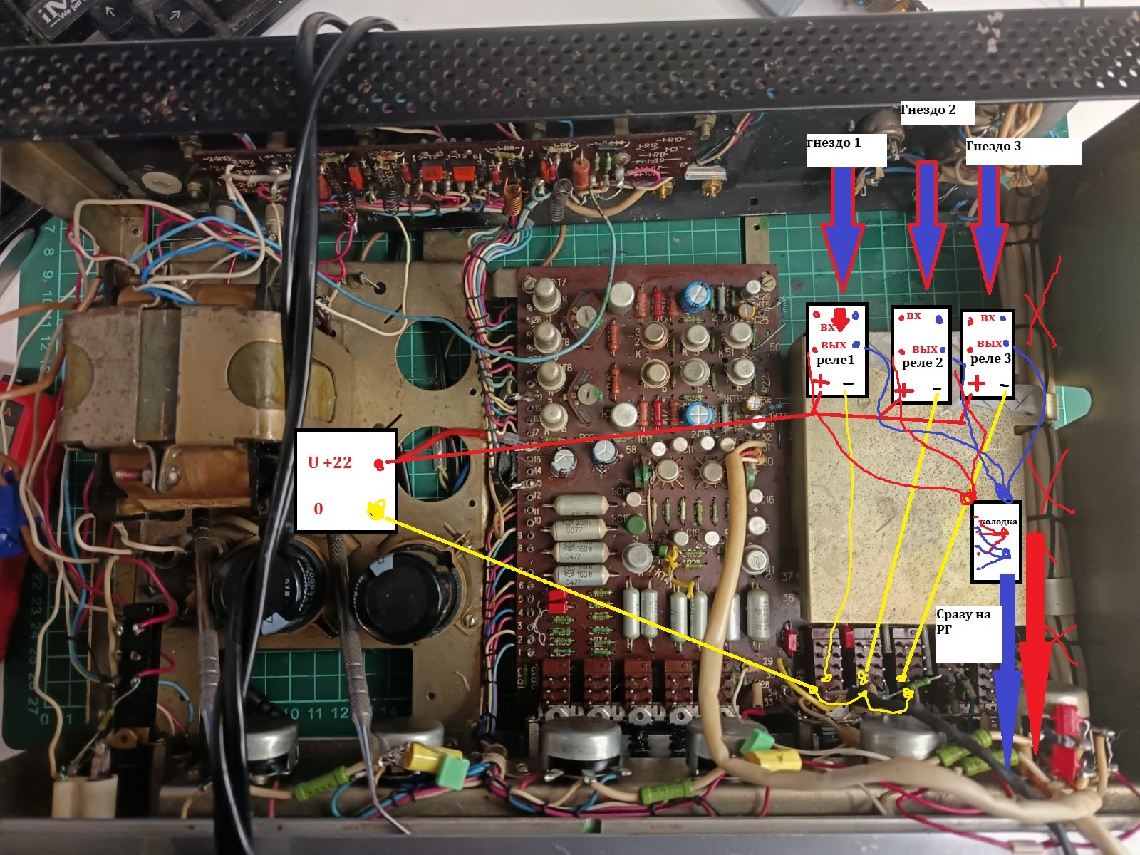

Ниже, приложу фото того, где я остановился, и варианты подключения проводов РГ, как я их вижу.
По поводу экрана, есть подозрение, что он идет через потенциометр ГР на выводы 30/31/32. От платы "АББА" идет 2 вывода, а не РГ приходят - три. При этом, внутри кембрика прощупывается экран.

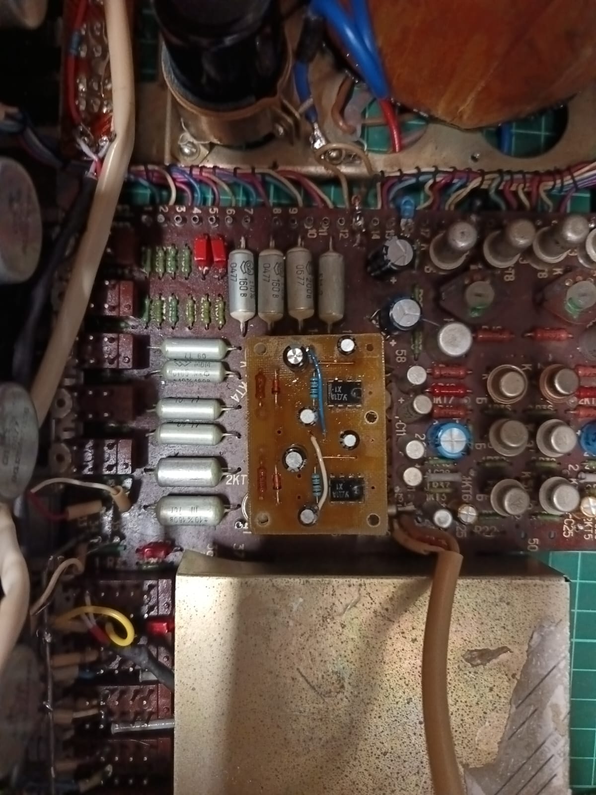

Фото АББА где остановился:

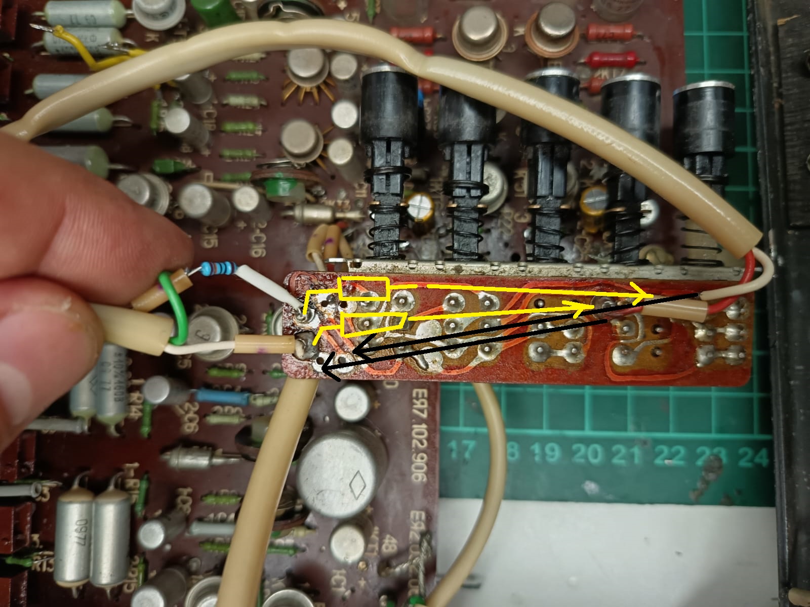

То, как в моем понимании можно подключить провода РГ.
Нарисовал один вариант подключения желтым, другой -черным.

Ах да. Еще забыл про резисторы, которые идут от гнезд. Как я понял, нужно убрать их все из входа 5 и 6.
Мне трудно снова крутить в голове эти фото и полусхемы. Я надеюсь что вы сделали всё правильно. Если нет - мы это увидим. Так отношусь и потому что по большому счёту тут трудно опасно накосячить, это не 220 В и не блок питания где я следил пристально - там последствия ошибок несравнимо больше.
Можно так. Я и писал об этом - есть варианты, поэтому как удобнее.
Не вижу ни одного сиреневого кружка.
По схеме это хорошо, но какой провод болтается - не понимаю. На схеме покажите. К какой точке он подключен сейчас и к какой еще был подключен раньше.
Неплохо бы стрелочки поставить.

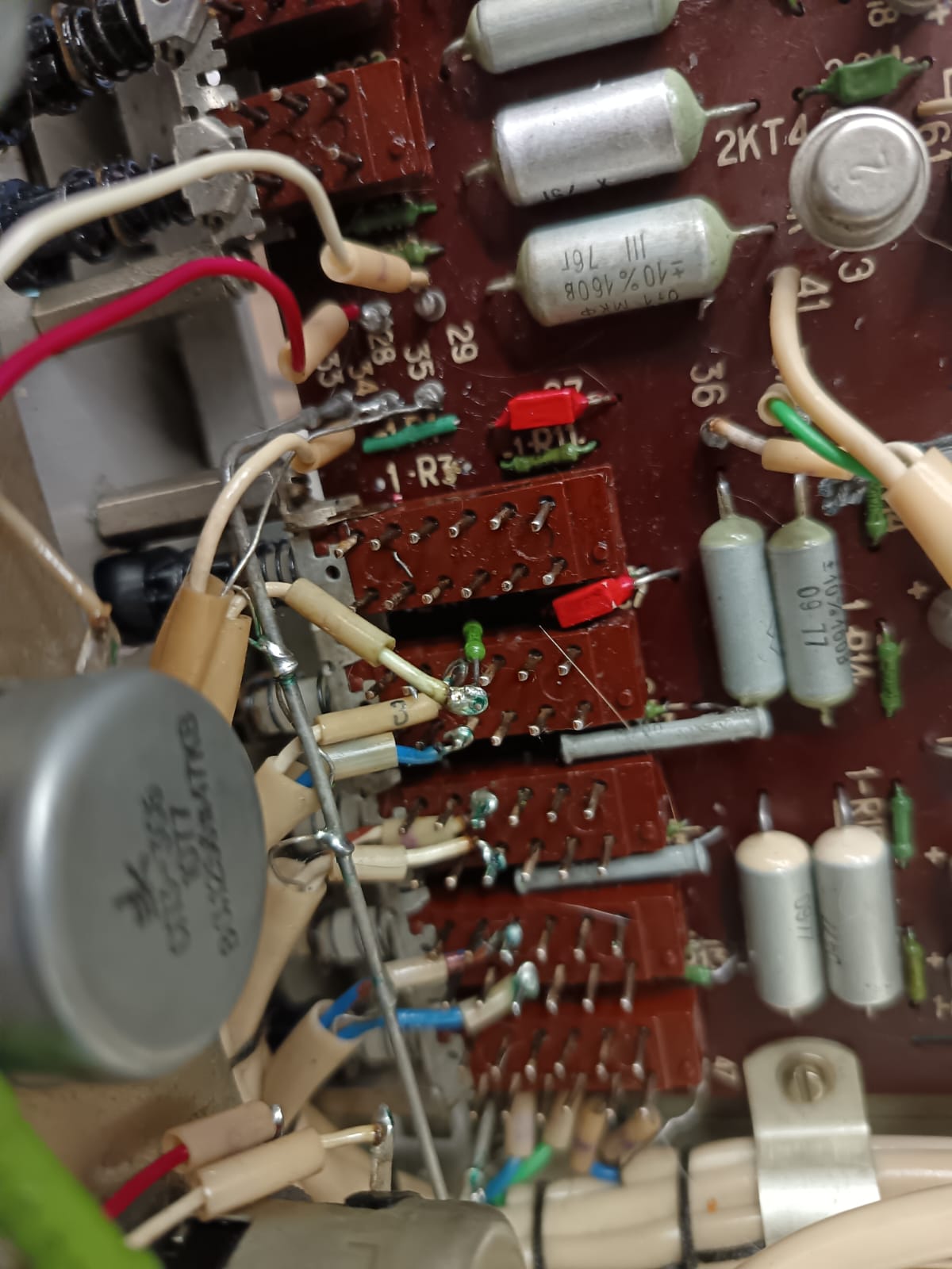

На П2К надо было переключать не провода от 36,37 а другой конец этого кабеля, который шёл к выходу усилителя-корректора, в этом соль - отключить от корректора провода на входе, провода на выходе, питание, то есть полность исключить влияние этого узла на двух тразисторах.
Забавного здесь очень мало.
Не проверив 7 раз ничего нельзя делать.
Не видно. Вы можете сильно наломать дров.
Куда-то подевался Самоделкин, который рьяно защишал этих рукожопов. У которых Т1 и Т2 запросто и на входе малошумящие и на выходе мощные. Номера деталей повторяются, а этого категорически не должно быть.

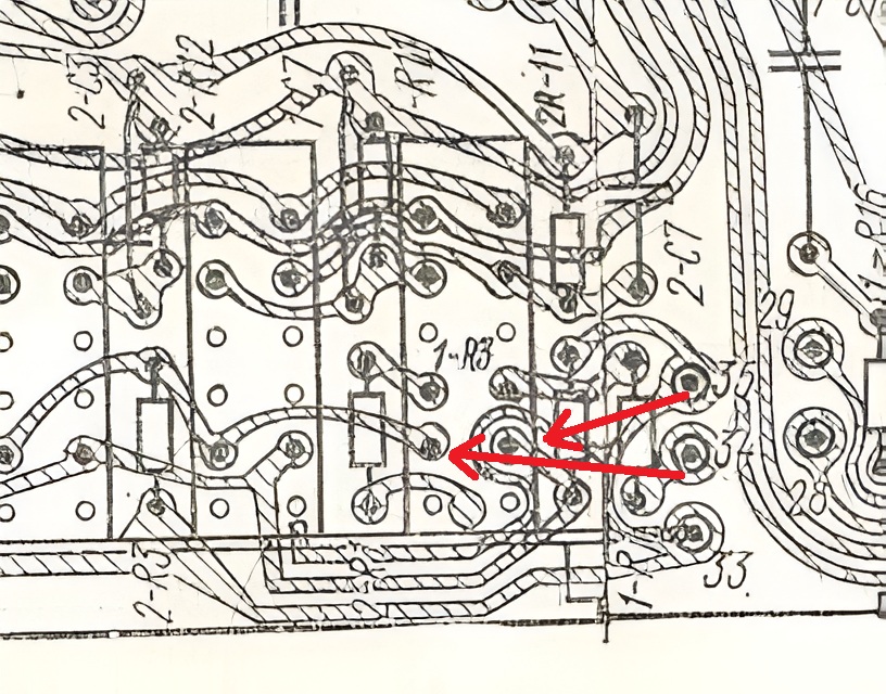

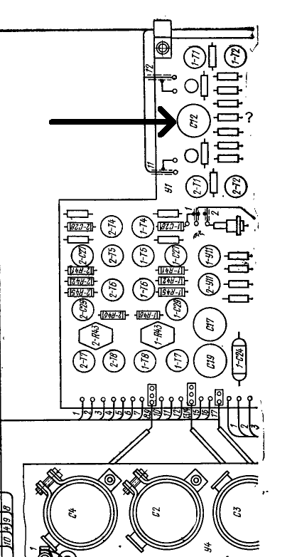

Я не просто так не просто написал удалить R22 но привёл фрагмент схемы. Видно что R22 соединён с С12 и R17 и не случайно я оставил их на фрагменте схемы.
На вашем фото я вижу другой кусок схемы, но рассмотреть для привязки могу только 1КТ-6 и 2-КТ6. А это УМЗЧ!!!!!!!!!!!!!!!!!!!!!!!!
Вот единственное что я могу видеть. Киевские рукожопы поленились даже подписать номера резисторов. У одних написали, а на другие плюнули - и так сойдёт. Поэтому единственная зацепка для меня С12, на него показал стрелкой.
R22 ПО СХЕМЕ - ЕДИНСТВЕННЫЙ!!! На вашем фото я вижу пару.
На 90% надписям R22 на плате верить нельзя, я не нашёл на схеме пары R22.
Проверьте и восстановите как было если неправильно.
Надо проверить, R22 правым по схеме выводом должен соединяться с минусом питания, СИЛОВЫМ минусом, прямо с большого конденсfтора поэтому здесь ошибаться нельзя. Левый по схеме вывод должен соединяться с R17=470 ом и с С12. Причём на схеме еще одна ошибка - на схеме резистор подключен к + конденсатора, а по здравому смыслу к "-" минусу...
Видно, в Вашем Характере есть такая черта. Флегматик не спеша посмотрел и разобрался бы, вы же торопитесь. То что приписывают Буонапарту - сначала ввяжемся в бой, а там посмотрим.
Прогреть сверху места пайки и поддеть за корпус резисторы снизу - так снимать удобнее всего. Потом паять сверху в эти точки - удовольствие, видно место пайки.
Зато я не вижу. Поэтому делайте по схеме и здравому смыслу, а если не получится будем проверять по одному звену цепочки.
Трудно мне это воспринимать, надо много крутить и искать, домысливать. Я стараюсь в таких случаях показывать на картинках.
Вот про это я и спрашивал - на схеме и на фото я мог рассмотреть только два провода, поэтому я искал - где и как подключается экран, без него может фонить.

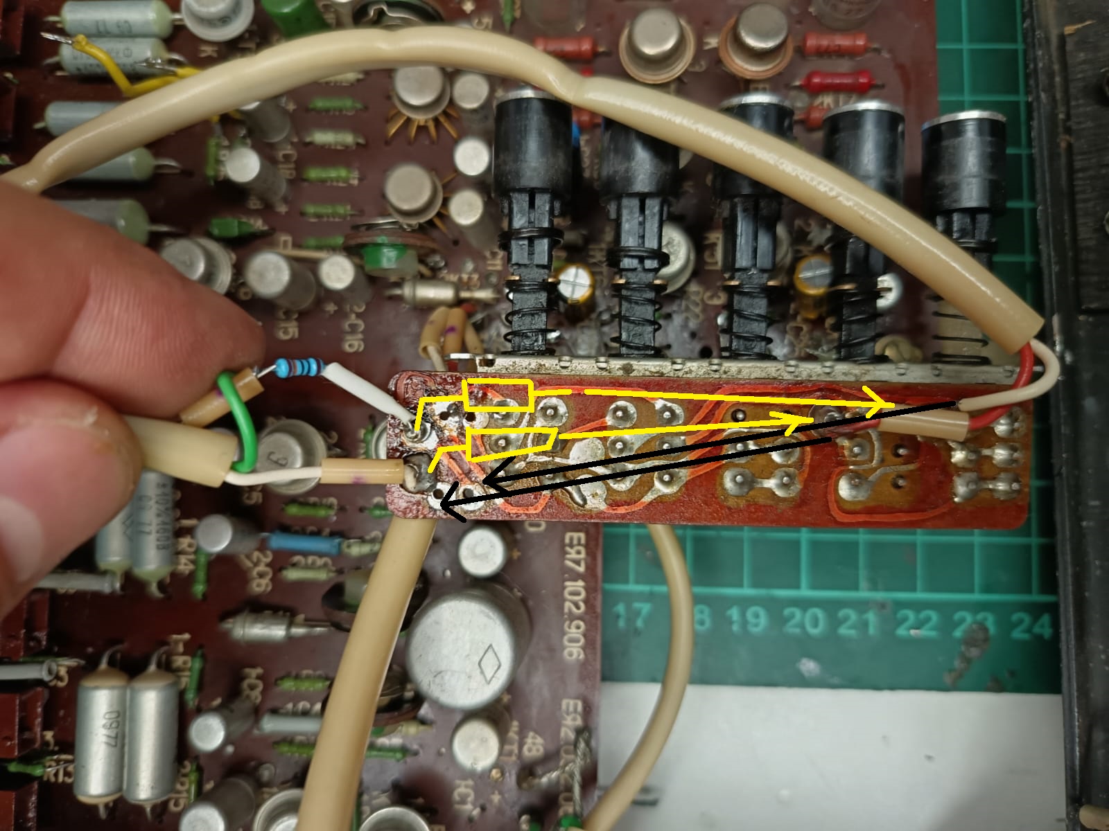

Мне трудно понять поскольку вижу только кусочек. Делайте по схеме которую я рисовал выше. Провода уже поставленные на заводе к РГ не трогайте. Верхний по схеме вывод от РТ приходит на менькую плату и впаян в неё.
К нему припаиваете доп. резистор (вы не пишете его номинал?) а к другому концу резистора провод от П2К у селектора входов. ВСЁ!
Остаётся вопрос с экраном.
Тут методом тыка, на слух по минимуму фона.
Пока припаиваете к экрану со стороны кабеля приходящего на платк абба проводок (мягкий, который удобно паять) и припаиваете его к корпусу у РГ, это или один из выводов РГ (надо обязательно проверить омметром), или рядом где есть корус - надо смотреть.
Другую сторону экрана, со стороны П2К так же проводком от экрана надо припаять на дугу-шину корпуса.
Неизвестно - лучше так или экран с одной стороны.
Вижу что кембрик жёсткий, может вырвать пайку, поэтому надо подумать как закрепить провод в кембрике. Вариант примотать его нитками.
Они мешают.

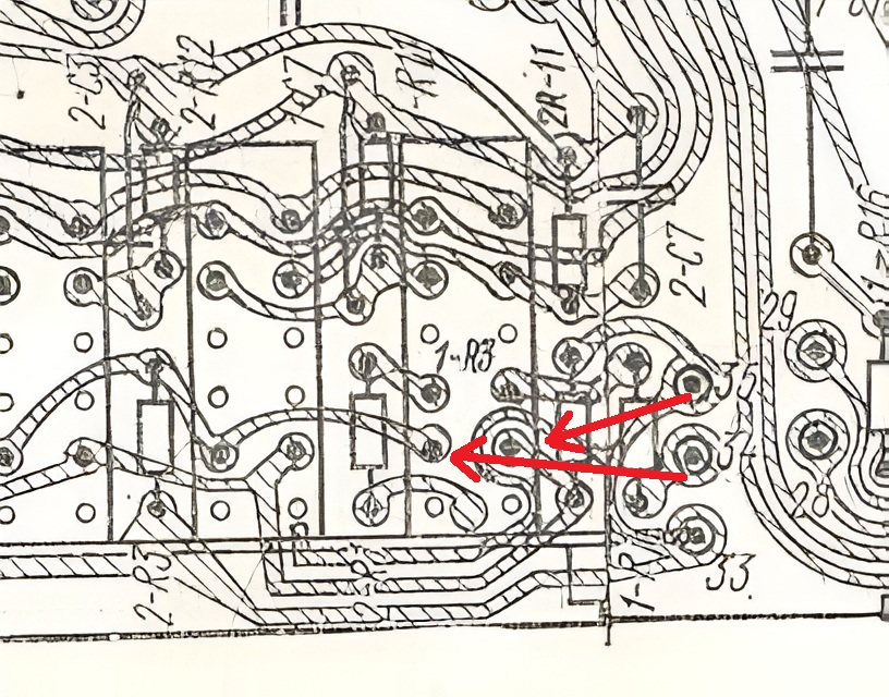

Это резистор 2- R1, который нужно было закоротить. На монтажной схеме, этот резистор должен быть впаян в два отверстия, у меня этот резистор был впаян только в одно отверстие, которое идет на 3 вывод П2К. Сделал схему крупнее стрелочкой показал отверстие. И еще продублирую фото того, как это выглядело в живую.
Сейчас этот провод никуда не подключен. просто откусил от платы, когда делал перемычку
Тут, видимо, я совсем не понял. Не нужно убирать провода от выводов 36/37. Этот провод идет от этих выводов на плату АББА. Нужно какой-то другой провод брать или новый делать. Запутался.
Перемычка, помеченная как R22, является частью дорожки. Не знаю, что хотели сделать авторы этого изделия, явна была какая-то задумка, постом, тупо оставили как есть и нарисовали R22. Я как гуманитарий понимаю логику smile_1 . Проверил этот резистор. Все корректно. Он соединен с С12. Сейчас он отключен.

Экран ЧАСТО подключается ТОЛЬКО С ОДНОЙ СТОРОНЫ, вот это я и хотел выяснить - ГДЕ???
На потенциометре есть 4 вывод на корпусе, туда приходит экран, потом уходит на плату. Если не ошибаюсь, в 32 точку. Посмотрю экраны внимательнее. Кстати, луче поставить. Провода очень нежные или отгнили, постоянно отламываются, раза два припаивал, при том, что я их не переламывал.
А экран лучше к 2ум точкам припаивать или к одной? Есть ли разница ил какое-то правило?
Видимо опять я не понимаю реализацию через П2К.
Боже, неужели просто демонтировать провод от платы 36/37, выкинуть его. Взять новый провод, припаять к П2К, на другой конец припаять резистор и оставшийся вывод резистора, на плату АББА, к проводам идущим к РГ? Только не говорите, что все так элементарно.
Так.
Именно так. Я ломал голову как сделать элементарно. Вы ищете сложные пути.

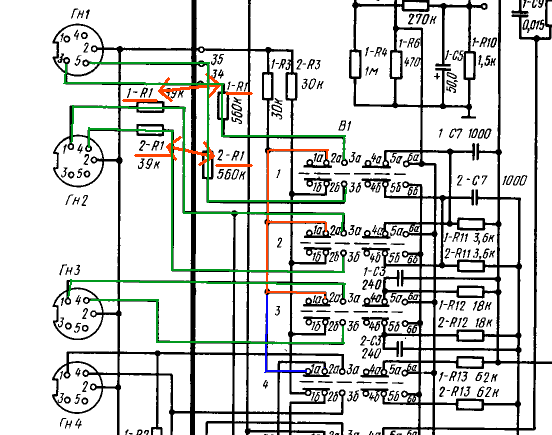

Цель. Ещё раз. Соединить 2 провода от П2К напрямую на РГ правого и левого канала.
Но напрямую нехорошо - чувствительность по входу очень большая, всегда будет перегрузка. поэтому нужен резистор, но не ближе к П2К а ближе к РГ. И теперь принажатии любой из кнопок 1-4 соотв. гнездо входа будет напрямую (через постоянный резистор) подключено к РГ.
Всего делов.
Но нам нужно убрать провода и цепи которые раньше были подключены к РГ. А входные разъёмы были без ненужных сейчас резисторов делителей. Поэтому кое-какие резисторы надо убрать, но об этом чуть позже.
Рисовальщики схем Одиссея знают толк в извращениях.
Совсем рядом рисуют два резистора 1-R1 и два 2-R1 вот и разбирайся каждый раз где какой. Подчеркнул их и показал красными стрелками.
Но и те и другие надо или заменить на перемычки или поставить их параллельно.
С огорчением увидел что я запутался с их рисовалками и лопухнулся.
Поправка.
Параллельно соединены средние, вторые контакты только кнопок 1-3 но не кнопки 4 и 5 и не 1-КТ1 и 2-КТ-1. Запутался в проводах и рассмотрел только при увеличении. Это не критично, но РГ новым проводом надо подключать только ко вторым контактам кнопок 1-3. На рисунке один канал я обвёл красным цветом. Если вы так и сделали - хорошо, если нет - нетрудно исправить.
Кнопки 4 и 5 можно будет задействовать, но надо подумать как лучше и придётся резать дорожки, а это хочется избежать.
Зелёным цветом обвел линии которые должны оказаться быть подключенными к третьим выводам П2К.
То есть при нажатии любой из кнопок 1-3, контаты входных разъёмов 1-3 будут подключены к новому проводу уходящему на доп. резисторы (номинал какой?) и после них на РГ.
Проверить можно так:
один крокодил омметра подключаем к выводу П2К на который припаян провод от РГ.
На схеме я вижу что 36 и 37 жёстко (без коммутации) уже распаяны на платке абба, он не нужны, они мешают, оба конца этого кабеля отпаять и удалить.
Не знаю кто что хотел. Где не на схеме, а на плате стоял R22 ? Где я поставил знак вопроса или в другом месте?

В предыдущем посту я как раз показал какие изменения я сделал. Красным - удалено, голубым - перемычка. Как раз на 1-Р1 и 2-Р1. Ниже, уже на фото видно, как я сделал перемычку ( она зеленая, сверху П2К, там же и выпаянный Р3.
Меня волнует, вопрос, куда втыкать контакт который шел через этот резистор. Я его пометил на монтажной схеме сиреневым/фиолетовым.
Удалил
Вот фото

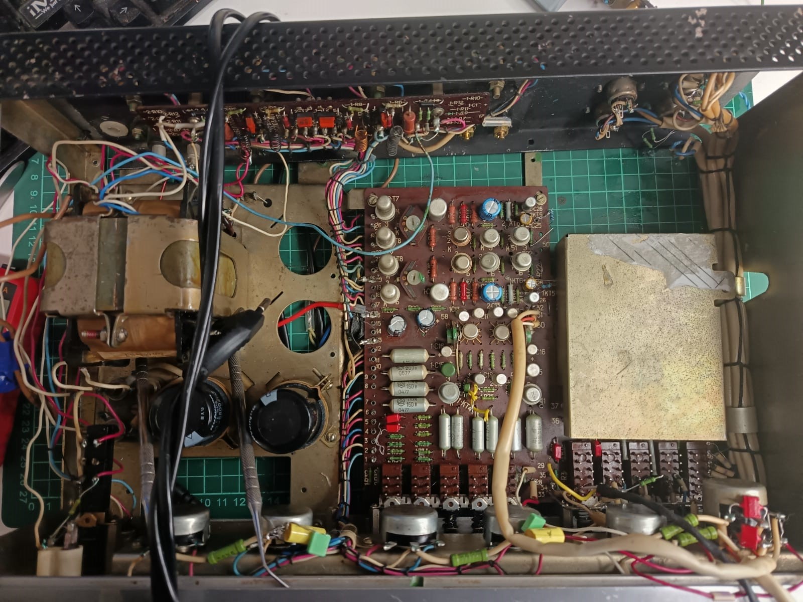

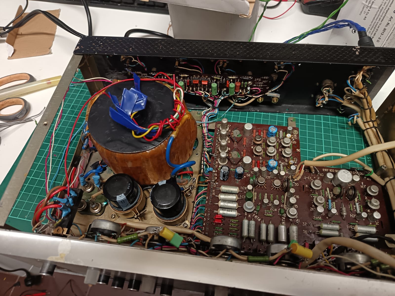

Решил сделать фотоотчет, по финал переделки на этом этапе. А то мог наломать дров.
Фото под спойлером
Общее фото =)
Фото подключения "нового провода" к П2К поближе.
Несчастный провод №1 с 2-Р1. Куда его???
Провод зажат пинцетом.
Фото -подключение "нового провода" к АББА и на РГ.
Новый провод в черном кембрике, провод на РГ - в белом. Резисторы 100кОм.
Надеюсь, с фото будет понятнее.
В предыдущем посту я как раз показал какие изменения я сделал. Красным - удалено, голубым - перемычка. Как раз на 1-Р1 и 2-Р1. Ниже, уже на фото видно, как я сделал перемычку (зеленая, сверху П2К,
Чем дальше - тем больше. Позовите Самоделкина, пусть он расскажет какие мы дураки и какие гении делали этот усилитель и документацию к нему.
Я пишу глядя на принципиальную и монтажную схему, а оказывается их специлисты все переиначили. И зелёная перемычка вредна.
Поэтому половина того что вы делали с этими делителями...
Но есть выход. Главная очередная подлянка с этими 1-R1 и 2-R1 по 560 кОм на плате, которые надо просто удалить, без перемычек, а поставить вручную два проводка.
От точек 34 и 35 куда по схеме были подключены эти резисторы, провести два проводка на те самые синие точки которые я рисовал, это точки к которым подключен провод уходящий на РГ.
Разобраться как на заводе собрали этот аппарат по фото я не могу, тем более что подключения с обеих сторон платы. Надо долго вертеть аппарат в руках, желания нет, можно сделать проще.
Не знаю что там за контакт, выше я написал что делать.

Не нравится мне это. Накой два резистора, не могу объяснить. По схеме один С12 питает оба канала.
Это называлось "мы можем вносить в схему любые изменения которые захотим, а если что - это ваши трудности".
К сожалению, от них мало пользы, плюс надо рассматривать, ломать голову, уже за полночь, смотреть не буду, и так кошмаров хватает.

Ну и после профилактики питания, надо включить аппарат. Сначала просто, не пойдет ли дым, потом подключить компьютер и послушать. Но дело в том что на входах розетки под разные контакты. В принципе можно попарно проводком замкнуть в СГ-5 выводы 1-3 и 4-5.
Задача ясна.
Сейчас смотрел фото и монтажную схему. Я так понимаю, что на т. 34 и 35 приходит сигнал из 1 СГ5. Убрав резисторы и перемычки, мы не даем ему пройти дальше, на другие П2К. А с учетом, что я сделал выход на РГ от 1 ого входа П2К, получается совсем радом. Достаточно пары - тройки сантиметров.
Вот так должно быть ?

Ну, там всё просто и близко.
На 34 и 35 точки по схеме (я уже не уверен в схеме) приходят сигнальные провода от гнезда №1, но штатно через резисторы 560 кОм которые нам не нужны, поэтому можно поставить два проводка в несколько см. но не к тем же точкам к которым припаян новый провод до РГ, иначе они будут постоянно подключены к РГ что нам категорически не надо, а надо подключить их к ТРЕТЬИМ выводам, штырькам ПЕРВОГО П2К куда раньше по схеме подключались 560 кОм.
Нам надо чтобы при нажатии копки №1 селектора входов, первая розетка подключалась к проводу от РГ. Аналогично с копками №2 и 3, каждая должна в нажатом состоянии подключать соответствующий вход.

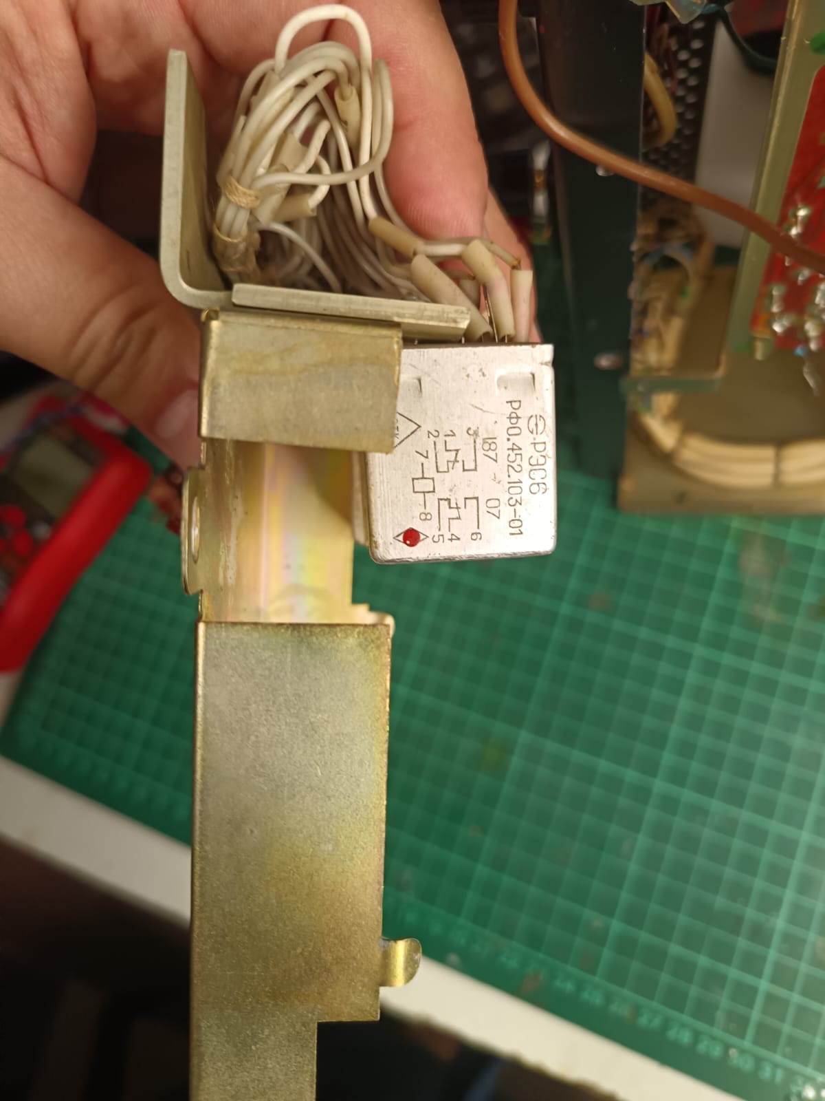

Я тысячекратно извиняюсь, но у меня опять рубрика "я придумал".
Пока я копался в устройстве "Одиссея" у меня сложилась картинка, которая, возможно, сделает переключение проще и эффективнее.
Я понял как идет весь тракт при переделке.
Не трогая гнезда и провода мы получаем сигнал на переключатели П2К. По новой схеме мы отключили 36/37 выходы, подключили новым проводом выводы от "синей точки" до платы АББА.
Если я все правильно понял, то мы фактически, отправляем сигнал на РГ, после чего он попадает на усилитель сделанный на К1УС221 ( который идет под замену) после усиления сигнал идет либо на УНЧ, либо гуляет по ТБ и цепям коррекции. Если это так, то моя идея может быть очень даже реальна. Меня сегодня после работы посетила "эврика" по этому поводу.
Некоторое время назад я говорил о идее переключения на реле. Только я не понимал схемы и сильно фантазировал.
В данной концепции появляется крышечка, которая закрывала усиление сигнала после входов. Я о ней говорил вскользь, но сейчас она может сыграть неплохую службу.
Итак, идея.
Буду писать под спойлером, т.к. будут фото. В самом конце будет схема. Не умею рисовать блоками, сделал как коллаж.

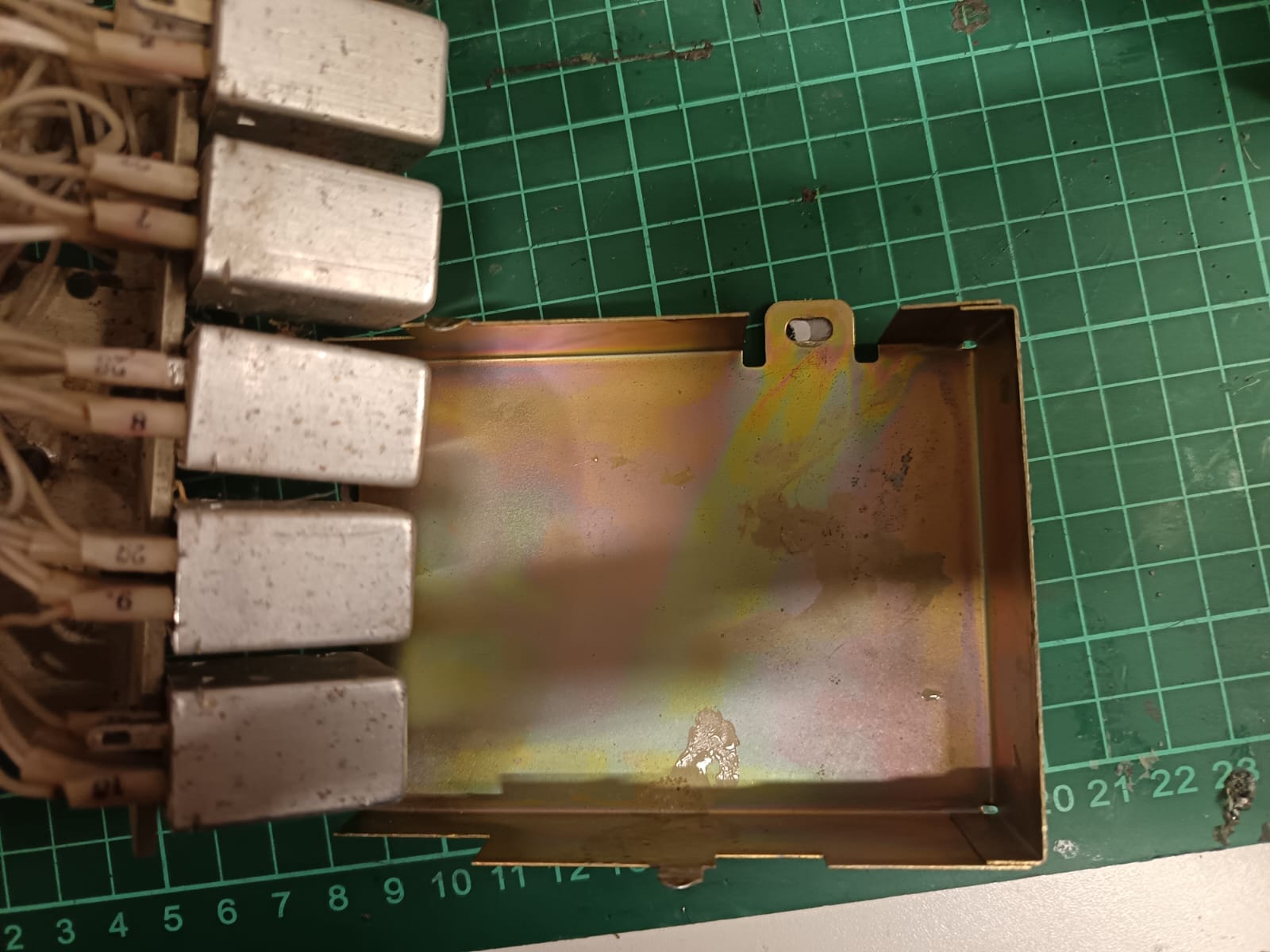

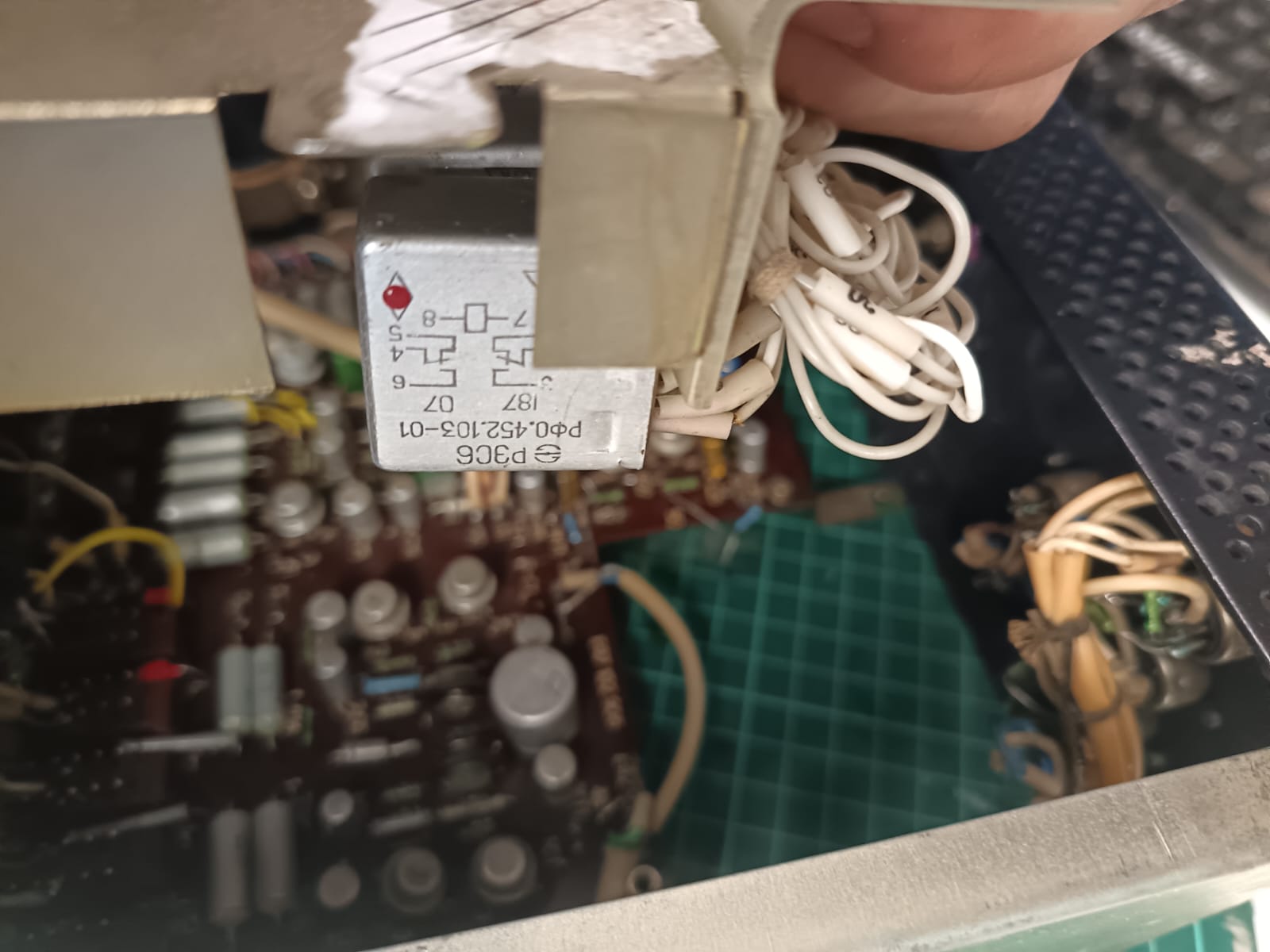

Первое фото - это общий вид без пометок, чтобы видеть штатное место крышечки. Она очень добротно крепится к плате.

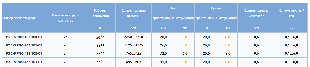

Я прикинул, что к ней можно прикрепить реле РЭС6 ( Которое, неожиданно, оказалось у меня в ведре с запчастями)
Кстати вот его артикул и характеристики:
РЭС 6 РФ0.452.103-01
На крышку свободно помещается 3 реле, как раз на три канала.
Примерно так я это вижу технически.
И что приятно, если немного подрезать правое ребро крышечки, то можно установить реле выводами в сторону гнезд.
Примерно так.
Таким образом, можно крепко зафиксировать этот узел, расположить его ближе ко входу, а наверх крышки ( или внизу) сделать колодку, которую используют для поверхностного монтажа. Соединить 3 входа и 1 выход на канал.

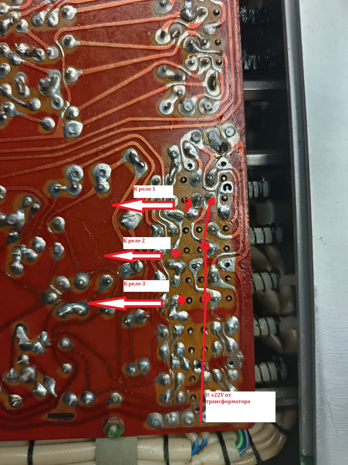

Коммутацию сделать на П2К. Для этого нужно 22В+-3В. Один провод идет на вывод трех реле, другой проходит через П2К входов 1, 2, 3. У данного переключателя есть свободные выводы на 3 и 2 входе, я прозвонил, на первом, вероятно, нужно будет удалить дорожку.
Сделать это можно с обратной стороны платы.
Примерно так.
Теперь при нажатии на кнопку входа, замыкается цепь питания конкретного реле.
А вот так выглядит схема.
Как я вижу, тракт существенно укорачивается и сам по себе более качественно исполнен, Гнездо - реле - колодка - РГ. Можно даже не делать колодку, а просто припаять 3 выхода от реле к одному проводу от РГ, все равно замкнуто одно реле.
Технически, все достаточно просто. Питание есть, мтер - другой монтажного провода, МГТФа полно, реле в наличии, только не проверял еще, но думаю, что из 10 штук, три должны работать.
нужно укоротить металлическую грань, чтобы реле встали по высоте. Металл - одно название. Отрежу. Три отверстия под реле, да и все.
Мне кажется очень просто.
Можно удалить кучу проводов от гнезд на П2К.
По итогу, те самые 3 входа, которые и планировались, при этом есть еще 4 и 5, в запасе.
Как думаете, эта идея уже годная или я опять что-то не учел и она не годиться?

Итак, идея из серии "Я придумал 3"
Это красиво, но желательно иметь доступ к тому что под ней.
Я прикинул, что к ней можно прикрепить реле РЭС6 ( Которое, неожиданно, оказалось у меня в ведре с запчастями) Кстати вот его артикул и характеристики:
Мои придирки не прошли даром.
Удивлён что реле на 22 В, наверное, советский стандарт чтобы не как у всех.
Таким образом, можно сделать колодку, которую используют для поверхностного монтажа. Соединить 3 входа и 1 выход на канал.
Я обычно стремлюсь к максимальной простоте, но не в ущерб качеству. Но концепции разные бывают.
Общепринято постоянно запаивать на один вывод обмотки питание, в нашем случае 23 В, а для срабатывания подавать на другой вывод обмотки общий провод через кнопки и т. п.
Примерно так.
Кивну неопределенно, сделаю вид что понял, но лазить по дорожкам не хочется, тем более что они у меня на рисунке и то частично.
В чём укорочение? Вместо группы переключателя - контакты реле. А они чистые? Реле нало умент чистить, иначе - гнутые контакты или реле обратно в ведро.
Теоретически, а на практике будет много сюрпризов. Сейчас все упомянутые сигнальные провода в жёстких трубках...
Если желание весь быстренько утилизировать?
Кстати, обжигалка есть?
Работают все 10, но насколько чистые контакты - не знаю.
Точно! Но лучше прочитать "это было просто",
Они мешают?
Годная, но всего заранее учесть нельзя. Практика покажет.

Прозвонил, от гнезд до РГ.
Я понимаю что это проще и удобнее, но в данном случае я несколько раз подчёркивал что проверять надо до доп. резистора, а не РГ чтобы убедиться что сопротивление околонулевое.
ПЕРЕДЕЛЫВАТЬ НЕ НАДО!
Понятно, что он не звенел, т.к. там 100кОм.
В этом и дело.(Наконец-то я случайно увидел этот номинал, а просил несколько раз). Если остались какие-то мелкие резисторы или плохие контакты. мы этого не увидим. Потому я такой нудный.
Провод с резистором - это один из каналов первого входа. Подпаяю его сверху. Хочу разобраться где ему положено стоять.
Какой провод? КАКОЙ резистор? Резистор 100 кОм должен быть по возможности ближе к РГ, а не к П2К.
Не проще. А эффективность зависит от качества контактов и исполнения переделки.
Соглашусь. Но уже лучше, чем то, что я раньше выдумывал. Из контактов, по сути - реле.
Да, ПОЧТИ напрямую.
Ура! Я понял основную суть. Как же все просто придумано!
Из целая куча номиналов. Ну, кто запретит.
Это я, как один из вариантов, а так, проще припаять и в изоляцию.
Вот я это и изображал, как мог _hm_
Я проверил, схема работает.
Вооот! Вот и пошли ньюансики. Опять дьявол и опять в мелочах. Вот в том то и проблема, что про реле я ничего не знаю. Видел, как снимают кожух, там посеребренные контакты, которые любят чернеть. Что поделать - окисление?
Куда же без сюрпризов. Да, все в кембриках. Я их не трогал.
Нет конечно. Я про то, что он есть и с запасом.
Немного не понимаю, что за устройство.

Я и так и делал. Потом попробовал на РГ.
Хитро! У меня эта мысль проскочила, что там +- 500 ом в рамках погрешности. А номинал я писал на своих потрясающих картинках. _da
Да я про него уже писал. Это который 2-Р1 ( если не ошибаюсь). Который я фиолетовым отмечал на картинках. Как я понял, вместо установки на штатное место этого резистора, сигнальный провод от гнезда №1 протянули ЧЕРЕЗ резистор и воткнули в третий вывод П2К, который включает гнездо №1. Но это по памяти.
В воздухе сера, серебро темнеет, но контакты не сильно ухудшаются. В воздухе еще много всякой дряни, это уже хуже. Чистят обычно спирто-бензиновой смесью если нет специальных составов. Но пшикнуть бывает недостаточно, берут тонкую техническую замшу.

Три часа с колупание П2К не прошли даром.
Без разборки. Она не такая сложная, но муторная. Можно менять, например, штоки или контакты, но всё делается аккуратно. И есть конструктивная разница у кнопок "в два нажатия" или с зависимой фиксации (селектор входов - только один включается).
Состояние КОНТАКТОВ сразу было бы видно, а с последовательным резистором 100 кОм - увидишь только есть обрыв или нет.
Да, на картинки немало времени уходит.

Итак, на сегодня я немного продвинулся.
1) Привел в порядок питание и избавился от жужжащего трансформатора.
2) Удалось послушать УНЧ с изменениями.
3) Вопрос по новой плате.
По первому этапу.
Очень долго к нему шел. Очень рискованный, поскольку ошибка могла стоить краха всего проекта. Было волнительно.
Дело в том, что я не мотал трансформаторы. Купил специально для этого проекта трансформатор с первичной обмоткой. По габаритам, он, +- 200 Ватт. Долго изучал вопрос, делал тестовые намотки разными проводами, и решился.
Трансформатор рассчитывал в программе "50 герц", могу сказать, что точность расчета просто изумительная, погрешность в пределах 3-5%. Первое, что сделал, проверил ток холостого хода, Он оказался, что-то около 35мА.
Далее, начитавшись интернета и получив первый опыт начал мотать вторичную обмотку.
Размотал изоляцию первичной обмотки, И покрыл трансформаторным лаком КО-921 с отвердителем АГМ-9. Лак у меня был, отвердитель нашел на просторах интернета. Насколько я знаю, этот лак нужно запекать при 150 или 200гр. по цельсию. Такого желания не было совсем. Решил испробовать - все получилось отлично. Единственное, очень своеобразный состав получается, когда смешиваешь их, он превращается в подобие киселя и его невозможно смачивать кисточкой. Но! При попадании на эмальпровод он шикарно растекается по поверхности, заполняя пустоты. В итоге, я наносил его пальцами в резиновых , бытовых перчатках над одноразовой емкостью, типа тарелки. Вышло очень даже. Единственно, крайне токсичный запах, применять только в хорошо проветриваемых помещениях или на улице. Состав густеет за 2-3 часа и перестает растекаться, через 24 часа - прекрасно отвердевает.
После этого намотал лакотканью и в одном из подсмотренных советов, пропитал ее жидкой эпоксидной смолой, для более жесткого каркаса.
После высыхания мотал вторичку эмальпроводом 1,4мм., соблюдая правила намотки, все в одном направлении. Поскольку провод не простой в намотке, я применил небольшую уловку. Наматывая витки, я через каждые 3-5 витков прихватывал провод капелькой "суперклея". Делал так, натягивал провод, капал 2-3 капли между витками, чтобы попал на провод и каркас. Поскольку каркас жесткий, провод фиксировался в натянутом положении. Нужно было только полминуты подождать высыхания клея. Кея ушло совсем не много, - 1 тюбик. Далее, пропитка лаком, далее, лакоткань.
После этого провел замеры и испытание "утюгом". Получилось ~17,1В/0/~17,1В. Час под нагрузкой - трансформатор не нагрелся совсем. Что приятно, подключение через лампу и тест утюгом, заняли часа 1,5. Из которых 1 час ушел на испытание нагрузкой.
Поскольку опыта в намотке у меня нет, попробовал намотать тонким проводом. Сделал "сервисные" напряжения, на всякий случай, - 5В, 12В, 22В, 26В ( это в постоянке). Дело в том, что у меня есть реле на 22В, и есть плата защиты - 26В. Решил, пусть будет. Заодно и руку набил. Были сложности, одна их них - отсутствие у меня монтажного провода 1,5мм. Был только 1мм. Поэтому выводы сделал 2,5мм проводами. И была сложность в обмотке лакотканью, не везде получилось, как я хотел, но в любом случае - неплохо.
Далее, занялся питанием.
Вначале, разобрался как все устроено и подключено. Оказалось более чем просто.
• Установил новый трансформатор, подключил и проверил его. При установке пришлось передвинуть "среднюю точку"/общий провод на корпусе.

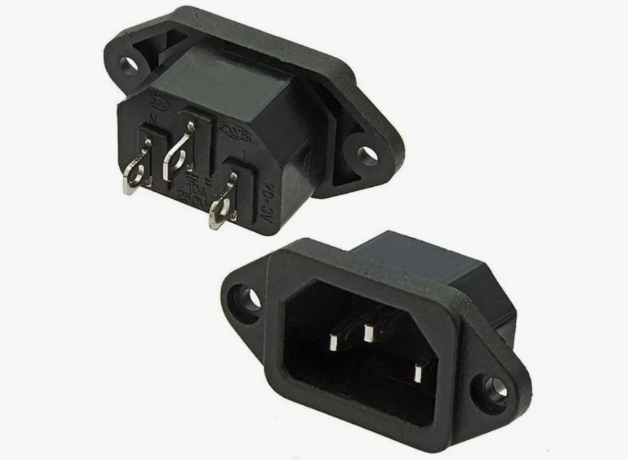

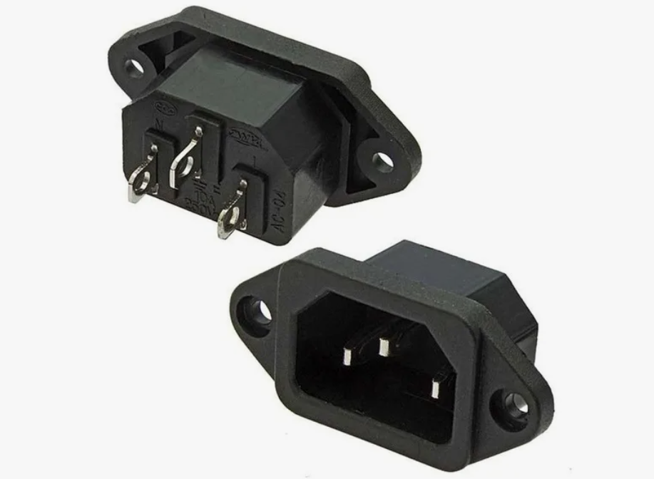

• Вместо провода с вилкой, установил разъем как от компьютерного блока питания ( с 3 контактами). Изначально хотел меньший разъем, но рука дрогнула и пришлось пилить дальше. Единственный минус, из-за размеров не смог прикрепить винтом, пришлось применять поксипол, причем в существенных количествах. Сработало, держится очень хорошо.
• Поменял сетевые провода, но новые, большие по сечению.
• Переделал крепление к розетке. Изначально, провод припаивался к этой розетке и шел на вход переключателя. Розетка ужасно паяется, а провода уже начали отгнивать, поэтому соединил розетку отдельно. Так надежнее.
• Поменял гнездо предохранителя. Изначально было гнездо на 3 обмотки. Три этих контакта, не заизолированы. Мне не понравилось такое решение, поставил донорский, на 1 обмотку ( 2 вывода)
• Все соединения либо в кембрике либо в термоусадке.
• Подключил провод для "варварского" срабатывания УЗ при выключении усилителя. Пока не ясно где будет стоять эта плата, но подключу без вопросов.
Изменения не связанные с необходимостью. Очень странно, но оказалось, что некоторые решения крайне неудобны, когда копаешься в устройстве а именно:
• С19 на 200мкф - просто огромный, я постоянно его задевал, и боялся, что вырву дорожки. Заменил.
• Спиральки на 0,5ом. Их я задевал еще чаще. С учетом того, что они горели, я боялся их отломать, они очень хрупкие. Из-за их размера и горелости, они "маскируются" и я их постоянно дергал. Долго искал чем можно заменить, и нашел претенциозные резисторы филипс 5 ватт 0,56 ом. Идеально встали, хорошо видны.
• Поставил плату АББА на место.
2. Прослушивание.
После вышеизложенных изменений решил проверить на работоспособность все переделки.
Все подключил. Руки тряслись. Включаю, работает! Но нет звука в левом канале. Я уже расстроился, но проблема не в УНЧ, а снаружи, видимо, я плохо сделал переходник или повредил контакт. Поскольку я проверял работает/не работает, просто подключил сигнал на оба выхода, и все замечательно заработало.
Краткое резюме. Это вообще другой аппарат по звуку в сравнении с тем, что было ранее.
Поскольку слушал на СЧ динамиках без корпуса, понятно, что мало что можно услышать, но!
• При включении динамики меньше «пукали». Существенно.
• Ушли все призвуки, которые я называл металлическими.
• Звук более сбалансированный. Раньше сильно выпирал бас. Очень сильно.
• Детальность (понятные были только СЧ частоты и немного ВЧ) — просто замечательно. Раньше были очень приличные хрипы.
• Прочистка П2К дала очень значительные улучшения. Переключение мягкое, с едва заметными хрипами. Поменял в ТБ МБМ — стал гораздо лучше. Понятно, что МБМы были далеки от своих номиналов в разы. Теперь при включении ТБ изменения в звуке практически не заметны, раньше было гораздо хуже.
• Пришел в себя и регулятор баланса.
• Из минусов, шипение от 221-ых стало более выразительное =) Теперь очень сильно бросается (хотел написать в глаза) при прослушивании.
Самое главное — все входы работают. Переделка удалась. Результат полностью меняет ощущение от прослушивания. Абсолютно! Теперь нужно послушать на полноценной АС. Может, что-то вылезет еще. И нужно понять, 100кОм достаточно или нет. Я бы процентов на 15-20 увеличил сигнал. Но это я проверю.
У меня возник вопрос, может перейти на RCA? Поскольку все работает, СГ5 утратило актуальность.
Из веселого. Мне очень понравилась идея ставить на П2К пружины от АКМ. Теперь при выключении половина кнопок улетает на полметра.
Ну и самый основной вопрос. Монтаж платы. Плата помещается на место от транзисторов до К1УД221. Но для этого нужно все удалить. Вопрос, это хорошая идея или я что-то лишнее могу задеть? Есть еще вариант, прикрутить к крышке. Она расположена близко, но удаление от точек входа будет сантиметров 7.
Вот фото.
Разъём от электроплиты?
Так и должно быть.

Посмотрим что будет с новой платкой. Там обычная микросхема, не подделка, без выкрутасов.
Это радует. Хотя если кое-что не удалено, потом проявится.
Да, но это просто времянка, подстраивать нужно будет под новую платку. Сколько 20 или 30 кОм - не знаю. Надо подключать разные источники сигнала и главное - ЭПУ а пока его нет.
Давайте, после нового внешнего корректора.
От Д-30 надо ставить.
Я советую сделать некоторые проводки чуть длиннее и включить пока без выкусывания старых деталей. Вдруг с платкой что-то пойдёт не так.
Учитывая что есть пластиковые стойки, можно ставить просто сверху, пока.
Нет. Ближе к входам.
А потом уже поснимать разные старые крупные детали и снять питание со старой схемы.
Надо понять - есть польза от замены К1УС221 или нет, если новое лучше, место можно подчистить.
Запасной вариант - собрать другой предусилитель, по 3 транзистора в канале.
Кстати, плату корректора можно поставить и внутрь, её можно сделать небольшой, но нужно знать её размеры. Но с точки зрения шума-фона, внешний корректор лучше и нет никаких ограничений на размеры и питание.

Я понимал, что мне влетит, но я не могу не сказать о том, что я делал. Это будет неправильно.
Могу сказать, что я очень долго с ним водился, и многое обдумывал. Включая размеры метизов и общей компоновке.
_scare ЗАЧЕМ ОТВЕРДИТЕЛИ???
В инструкции к лаку, написано что он отвердевает при нагреве. Причем приличном. Я хотел жестко зафиксировать провод. Чтобы избежать жужжания и получить дополнительную изоляцию.
А зря, учитывая что обычная предельная температура для лаковой изоляции провода (на память) 150 градусов. Прэлестно было бы запечь провод с лаком, сделать из него монолит без изоляции.
Вот поэтому и искал. Одни пишут, - сам высохнет, другие нет. Я пробовал, он как-то плохо сохнет сам. вот выдержка из инструкции:
  • Лак КО-921 отличается скоростью высыхания пленки - время высыхания покрытия при 200°С до степени 3 – не более 15-20 минут.
Типа положить в духовку мин. на 15 и провода не успеют нагреться? А если успеют? Вот я и попробовал альтернативу. Попробовал ее в тестовом режиме, результат меня удовлетворил. Внешне во всяком случае.
Вспомнил... герои!
Блгдрю! _spasibo
А здесь?
А что будет со временем, с прогревом-остыванием и прочим? Я ни за что не поручусь.
В отвердителе написано, что он именно для этого лака. В любом случае, поменять его на жужжащий - час времени. Я его никуда не дену.
НЕ ЧИТАЙТЕ ИНТЕРНЕТЫ.
Хм.... Я постараюсь, но это очень сложно.
Не знаю как он действует на лаковую изоляцию. И думаю что для такого толстого провода его не хватит, а при приложенном усилии он оторвётся вместе с лаковой изоляцией.
Все проверял. Рвется лакоткань. Идея заключалась в том, что его наноситься мизер, после - лак, который и берет на себя функцию скрепить все это дело. А без этого очень тяжело держать витки хорошо натянутыми.
smile_1smile_1Ну почти.
Такой

При варварском выключении ускоренного отпускания реле не будет. Штатное отключение - сетевой кнопкой.
Да, все верно, через вывод №2 выключателя от питания УЗ на корпус.
Вот ЭТО надо было сделать в первую очередь и решить - стоит ли возиться с трансформаторами и сварочными проводами.
Я про это думал, все должно влезть. Есть несколько вариантов.

Прослушал. Итого:
Про науку о контактах, не в бровь а в глаз.
Еле подобрал провод, гнезда немного расшатаны внутри, СГ5 не выходит на разные выводы и не все переходники работают.
Про провод, я не просто так писал, есть подозрение, что проводо от АББА до РГ и от РГ до платы плоховаты. Попробую перепаять. Но думаю, что нужно припаивать провод минуя АББА сразу к РГ. И поменять весь провод до платы.
Могу сказать, что переделка П2К дала отличный результат.
По звуку.
Шипящий фон стал заметно тише, но поскольку мощность у АС выше, он сильнее ощущается и через минут 10-15 очень утомляет. Он хорошо слышен в тихих местах , похож на "песок " от винила, но в отличие от него, шум от него монотонный.
Качество записи стало ещё более важным. Очень сильно чувствуется разница между флаком и мп3 на 2 мб.
При первых 5-10 минутах все было ну очень достойно. Появился бас, середина и высокие. Бас сильный детальный, упругий. Середина стала лучше, но немного зажатая, высокие вообще поразили. У меня такого результата небыло до этого, я думал что это особенность изодинамических динамиков, что они узконаправленные, а оказалось, что они очень качественно работают. И детальные и громкие.
Появился объем. Что-по на подобие сцены.
Через 5-7 минут, бас пропал. Такое ощущение, что АС играла от100-150 Гц. Хорошо было слышно только бас гитару. Барабаны были, но где-то далеко.
Где-то напутал каналы, поэтому не могу сказать точно какой, скорее всего левый. Но работал с ощущением плохого контакта, тише, хрипел, то сильнее, то слабее, то детальнее, то нет. Ситуацию меняло, но не сильно, пальпация конденсаторов узла "221". Например лёгкое шевеление С11 привело к лёгкому, но ощутимому улучшению.
Судя по всему, тут также история, как и с С1, которые я выпаивал. Один из них был 250пкф вместо 10мкф.
Могу сказать, что другая колонка играла куда приличнее, но тоже без баса. Зато середина и верх, были хороши.
Конечно, с контактами полный швах. Я уже подумал, может выдрать один из входов, третий например, и приделать временные rca, у меня есть такие.
Пока такие впечатления.

Так и есть. У меня есть шнур 1,2-1,5м. Обычно они до метра. Но он тут хоть уместен.
Есть отдельные розетки. может у меня завалялись, надо искать. И можно сделать свой шнур длиннее и тоньше, но провод обязательно сетевой, у него изоляция получше, обычно двойная. На память ПВС-0,75 чисто для примера
https://www.ozon.ru/product/provod-...lzhrBjKQw&from_sku=757033776&oos_search=false
Да. Изначально и у импорта конструкция была немножко другая, но вмешались рацилизаторы, копеечная экономия в ущерб качеству.
На RCA тоже стали жутко экономить, но конструкция лучше, площадь контакта больше, поэтому они лучше, надёжнее, поэтому я за них и выступаю.
Считаю что немецкий (по сути) стандарт DIN и точка-тире ошибочны. Сначала они были лучше, но после рацилизации они стали плохи.
А эти провода должны паять ВЫ. Плата абба используется только как опорная точка для проводов.
Можно, но не нравится что там будет что-то висеть.
Всякий старый аппарат, в том числе импортный, нуждаются в чистке, смазке и пр.
По звуку. Шипящий фон стал заметно тише, но поскольку мощность у АС выше, он сильнее ощущается и через минут 10-15 очень утомляет.
Подразумеваю что это в режиме "Лин".
Надеемся что это от к1УС221.
90% конденсаторы, но это уже не важно. С новой платкой они будут исключены.
В стерео при ошибке фазировки одного канала, бас резко уменьшается.
Да, похоже на контакты, но и на кондесаторы, может плохая пайка.
Теперь надо попробовать поставить К544УД1 и сравнить.
Я уже подумал, может выдрать один из входов, третий например, и приделать временные rca, у меня есть такие. Пока такие впечатления.
Вряд ли плохой контакт там, пока лучше заняться другим - поставить платку и подогнать балластный резистор к РГ.
А не хочется на себя брать лишнюю ответственность, поэтому осторожные советы, не слышит - отойду в сторону.
