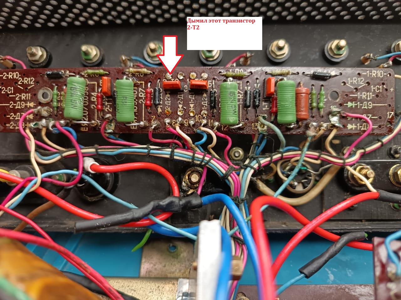

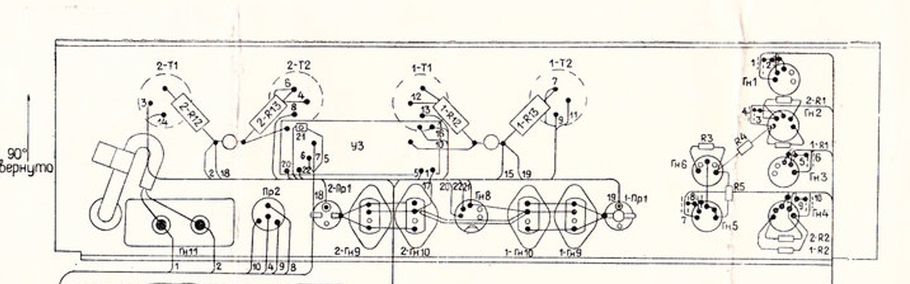

Динамики живы. Транзистор начал гореть

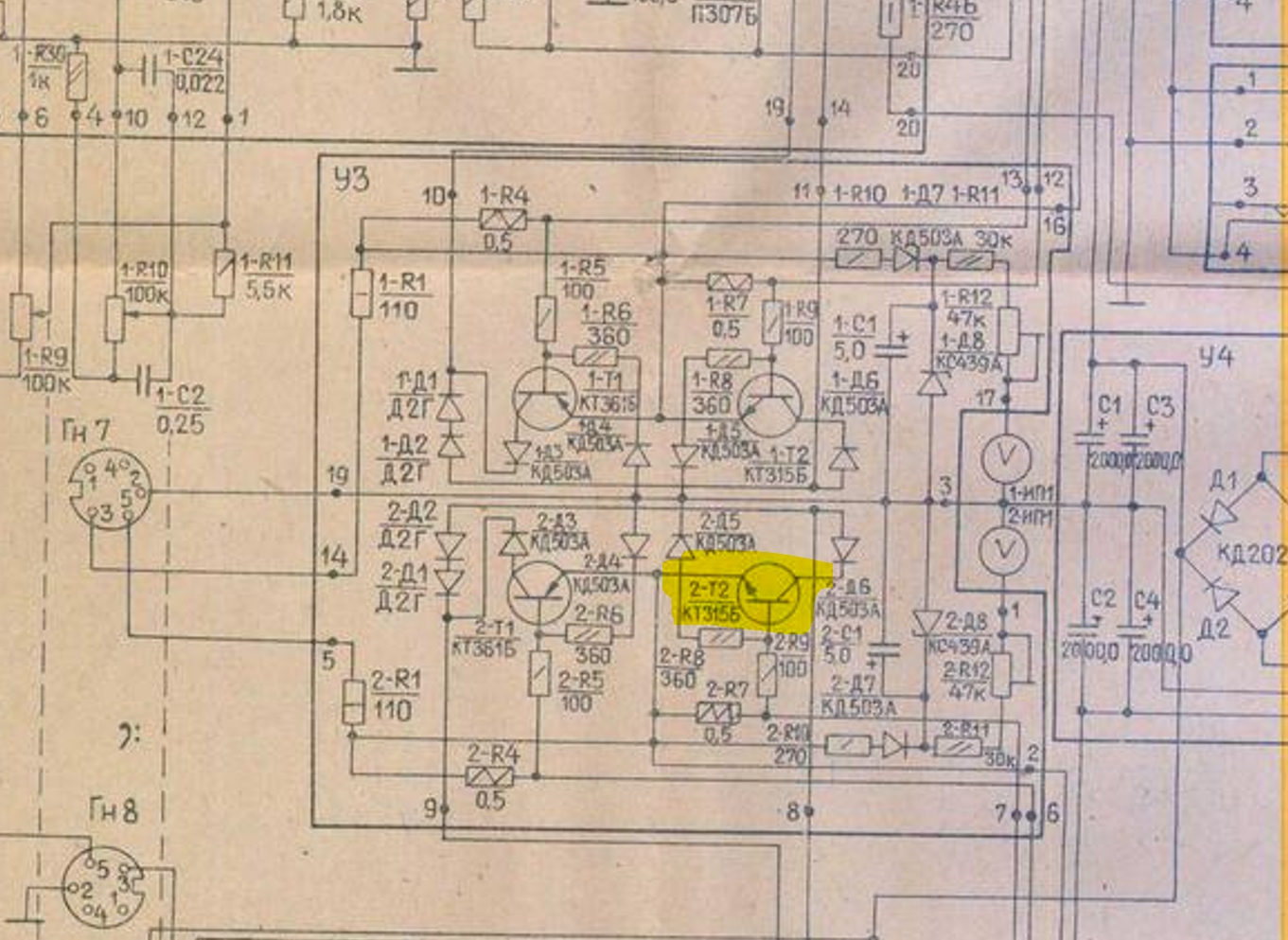

На фото много транзисторов. Какой именно?
Он выделен красным квадратом на фото. Наверное с платой сливается
Это 2-Т2

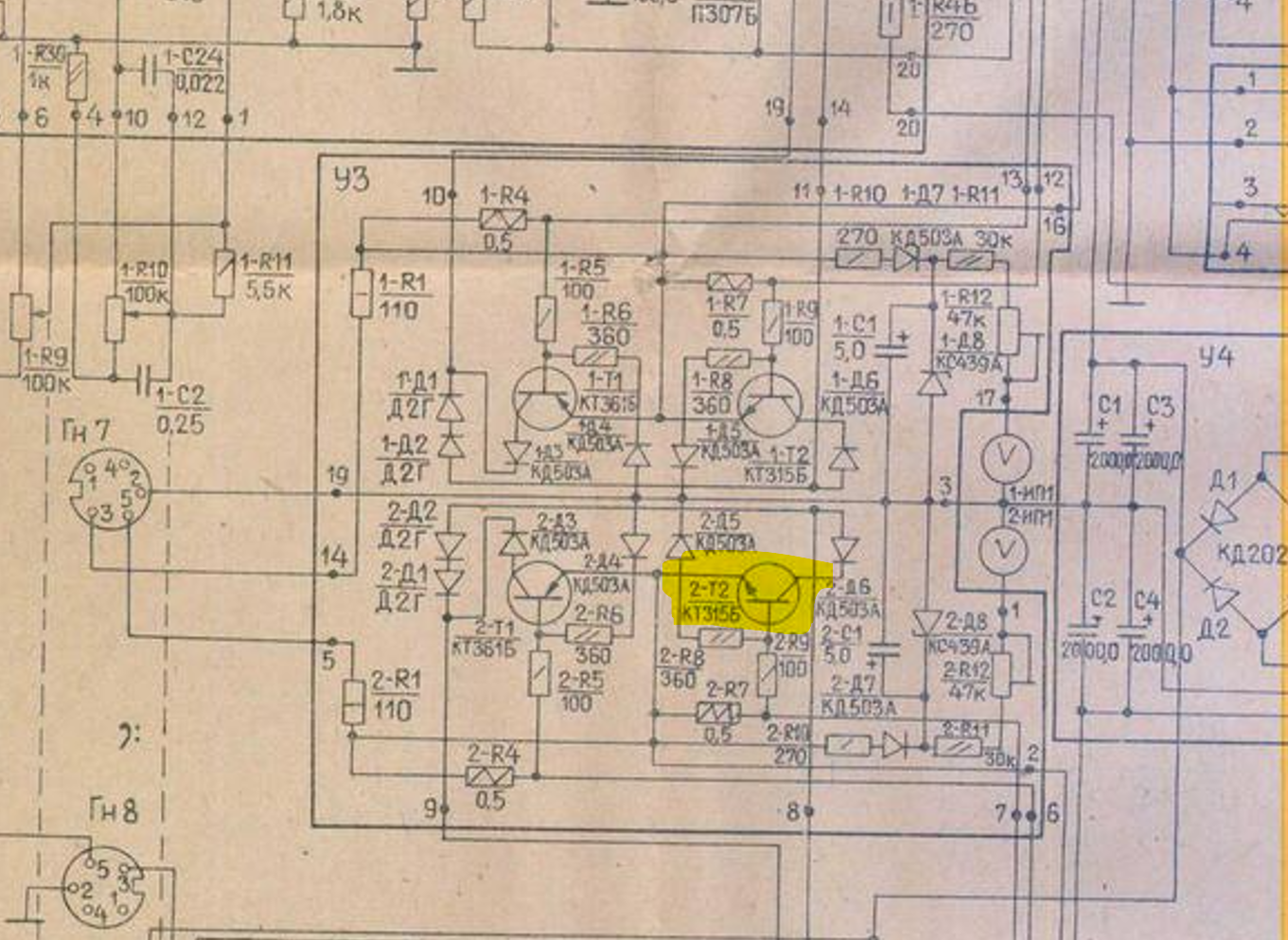

Он выделен красным квадратом на фото. Наверное с платой сливается Это 2-Т2
А перед этим рамки не было или я в упор не заметил???
На фото он не горелый. Горят всегда с дымом (дым был?) только резисторы.
Что-то я не вижу старых проволочных резисторов 0,5 ом. Они остались? Или новые "хорошие"?
Чем старые не угодили?
Если цепь резистора 2-R7 на 0,5 ом в обрыве - плохая пайка, замыкание, обрыв резистора, что-то ещё. То всё напряжение с эмиттера мощного 2-Т1 пойдёт на хилый КТ315, ему это может не понравиться.
Поэтому без питания проверить цепь от эмиттера 2-T1 до провода идущего на узел защиты, все детали к этому причастные. Нет ли ошибок в монтаже проводов к УЗ.

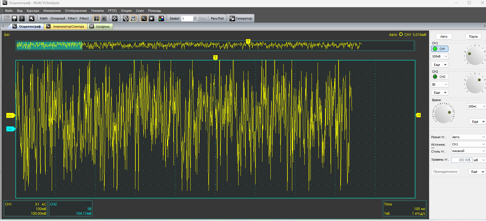

Ноль в обоих каналах.
Пробежал быстро "осликом".
Вот "синус на коллекторе 1-Т6. Как на зло, у меня его нет.

Похоже сжег звуковую карту на компе =( Нет удобного генератора теперь. Или настройки сбились. Надо проверять.
Кто просил? Зачем? С делителем?
Я другое просил.
Поключая её ко входу УНЧ сжечь нельзя.
Включите наушники на выход карты, послушайте музыку.

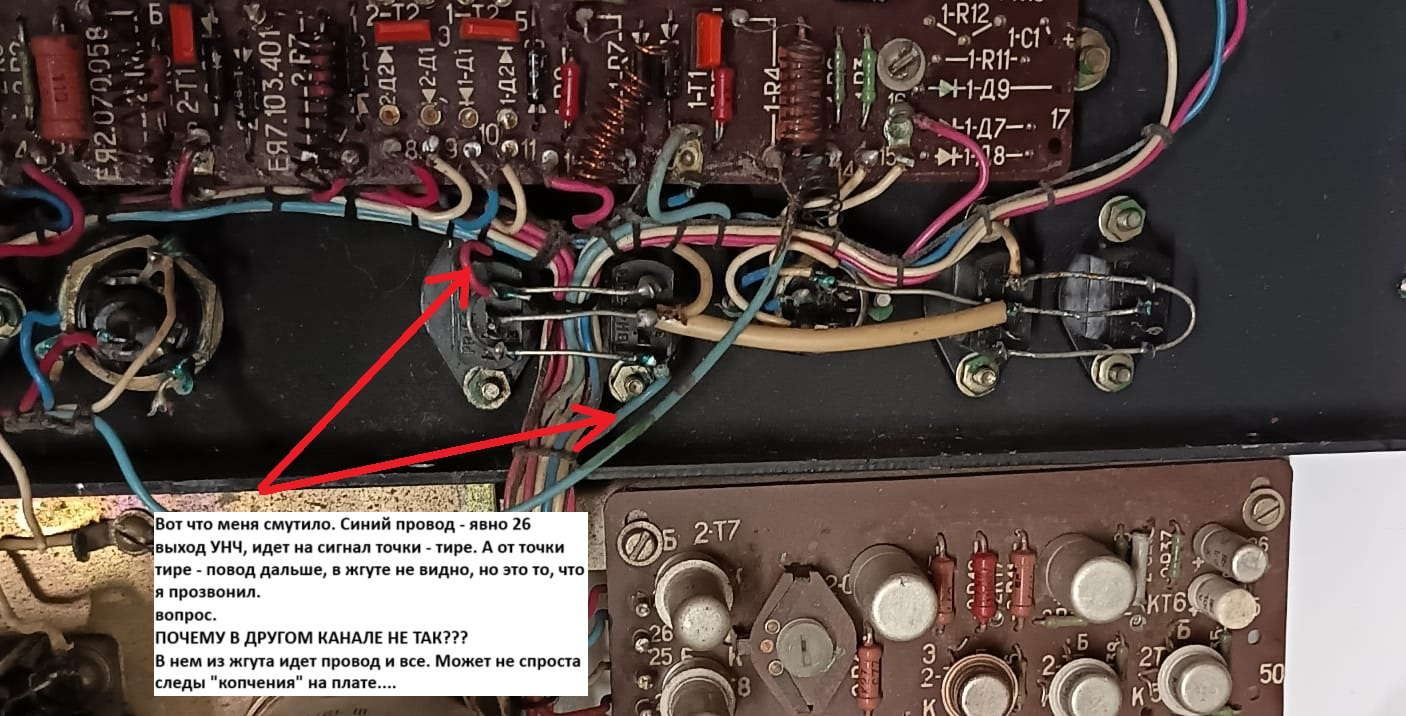

Еще момент. В двух каналах было отличие. В проблемном, от платы термостабилизации шел провод через выход сигнала на плату УНЧ с контактами. Я ее подключил, но возможно некорректно. В итоге, - отключил. ( откусил.). Прозвонил точки. Это точка 26. Я не очень понимаю куда она должна идти. Но вот она по схеме. Вроде, он связан с базой 805 ого.
П307 - кремневый. Где же ГЭ???? Получается, его можно почти спокойно перевести на современный? И вот тоже, германий- кремний - германий. Вот это чехарда.

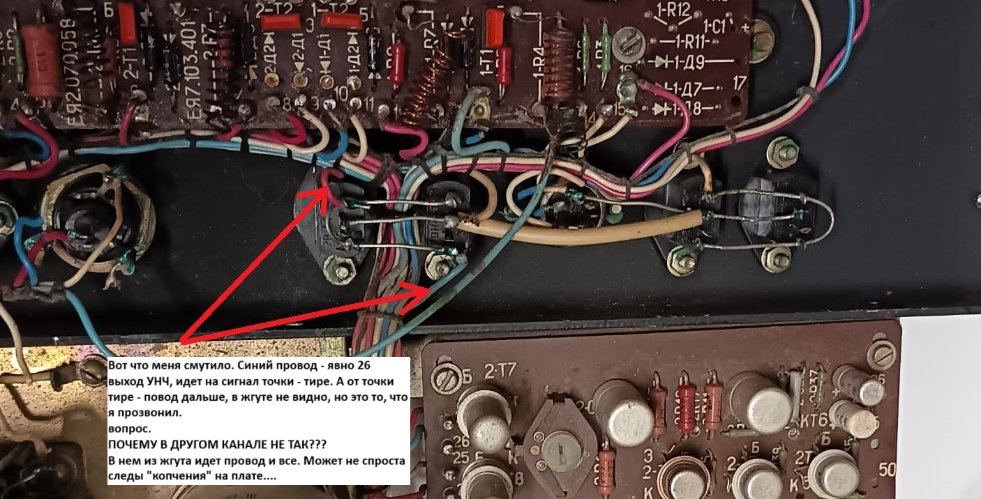

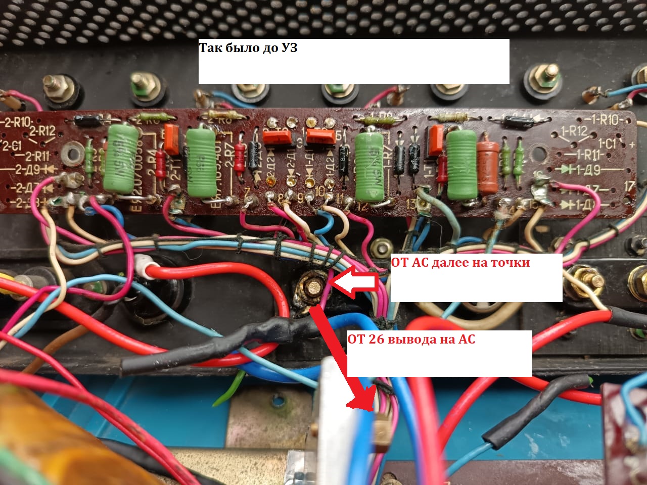

Нет. Оба канала идентичны.
Нельзя так делать, нельзя произвольно что-то откусывать или подключать.

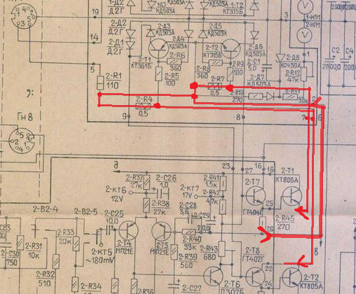

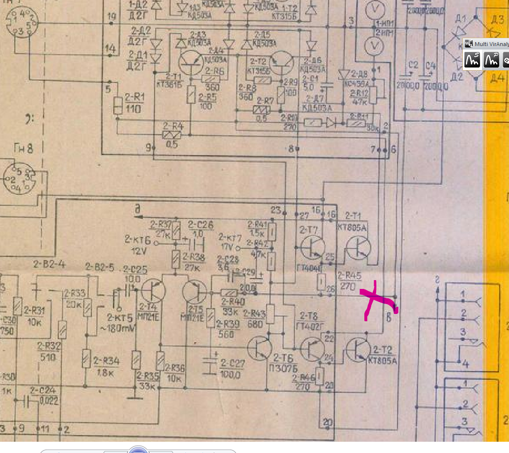

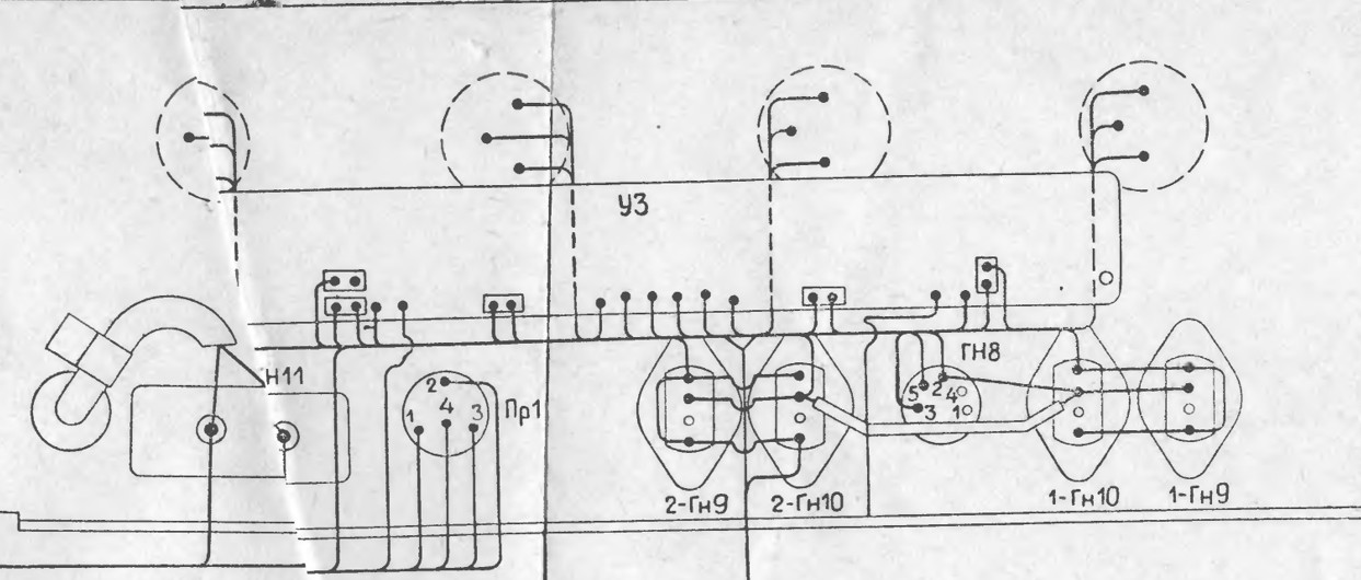

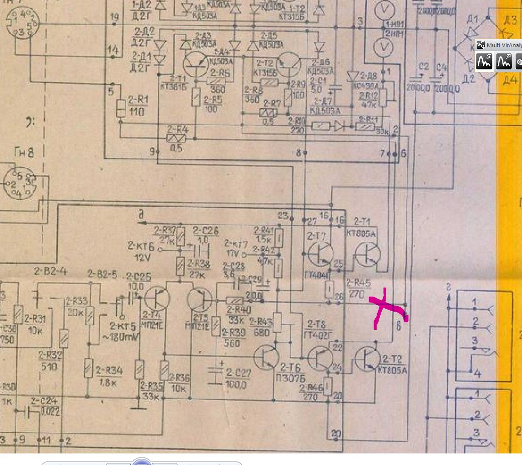

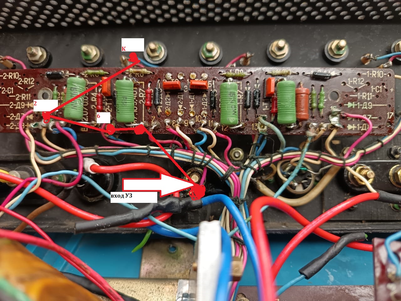

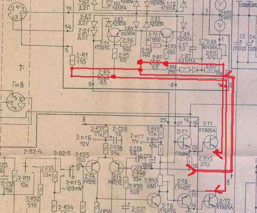

Нет, не совсем так.

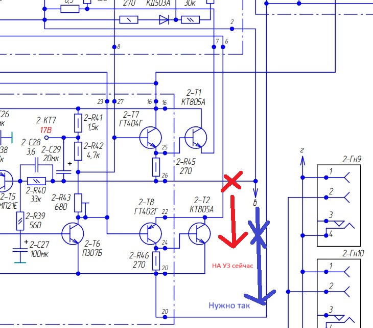

Точка 26 - "особо опасная", это выход мощного сигнала на колонки. Красная линия. И кусать её нельзя, замыкать её ещё больше нельзя - сгорят мощные транзисторы или что-то ещё.
Между красной линией и клеммами под АС мы подключили узел защиты. Если этот провод в УЗ не закорочен ни на что, вреда от него быть не может.
Синяя и зеленая линии показывают как к выходу подключены силовые транзисторы - через резисторы 0,5 ом которые мы меняли. Я без энтузиазма относился к их замене и переход к релейной коммутации входов исходя из принципа: не трогай рабочее.
Жёлтая стрелка показывает что в случае обрыва зелёной линии, всё напряжение с выхода поступит на базу хилого 2-Т1 (КТ315) и только по этой причине он может сгореть. Юмористы заводчане на схеме присвоили и здесь разным транзисторам одинаковое обозначение. Рядом стоят два 1-Т1 и 2-Т1, не верь глазам своим.

Дмитрий! Вы начинаете понимать почему я ратую за заводские схемы, а не самоделкинские? Заводские изначально содержат минимум "сюрпризов". Но одного сюрприза хватит чтобы свести всю затею к нулю.
Вы оборвали выход. Делать это нельзя.
А что можно?
- Восстановить.
- Колонки отключить.
- Измерить сопротивление от входов УЗ до общего провода (должны быть многие килоомы).
- Измерить напряжения питания +-23 на каждой плате УМЗЧ.
- Измерить напряжения на выходах каждого канала.
- Тщательно посмотреть цепи прохождения через резисторы 0,5 ом (при замене могли быт нарушены контакты, повреждены дорожки).
- Написать что же всё таки горело и как это было? (посмотрим, послушаем, понюхаем).

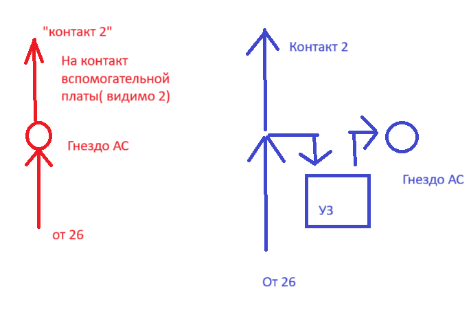

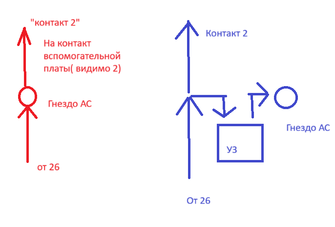

Но и "Одиссей" не без сюрпризов. У него по-разному сделали делали выход на АС. Он отличался в ( боже у них еще эти каналы Б/А) канале Б - 26 провод шел через сигнал на АС, а дальше провод шел в глубину платы. ( я фото дальше под спойлером сделаю).
А вот в канале А - нет. там от клеммы платы шел провод на сигнал АС.

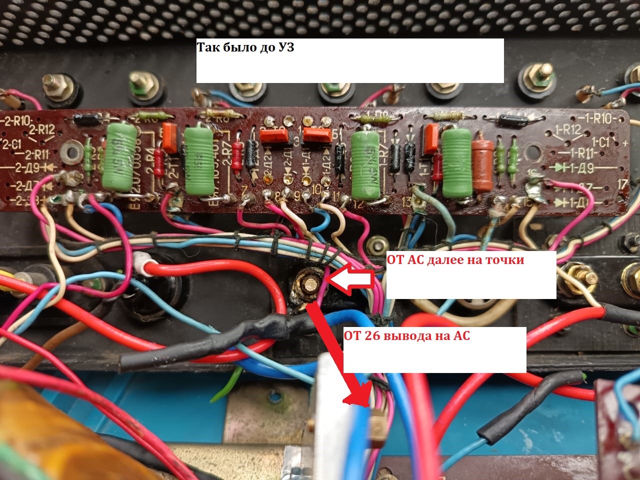

Я все прозвонил, нарисовал на картинке.
Итак, при первом запуске канал "Б" подсоединен, 26 вывод от платы УНЧ, на выход АС, это же и выход от УЗ радиотехники. На вход УЗ, пустил провод, который был в недрах платы. Может я не так понимаю, но мне кажется, что я просто не работала защита, но сам тракт должен был работать.
Только что проверил сопротивление. На Плате УЗ - канал Б на входе 550 ом. На канале А. - 550кОм. Кхм... Видимо дело было не в бобине.
Но уже начал писать. Продолжу....
После первой неудачи, откусил провод с выводом 26. Понятно, что это неверно.

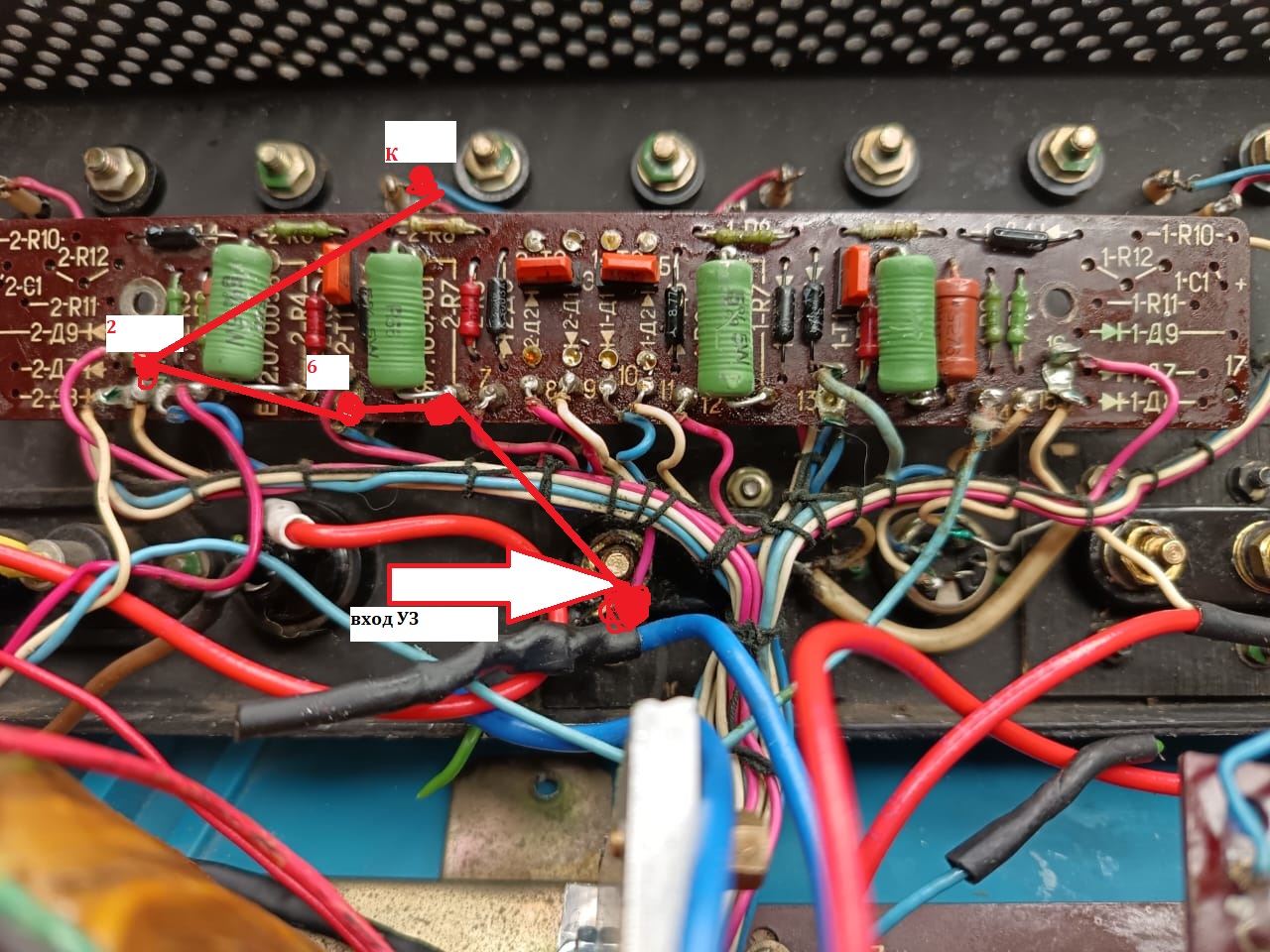

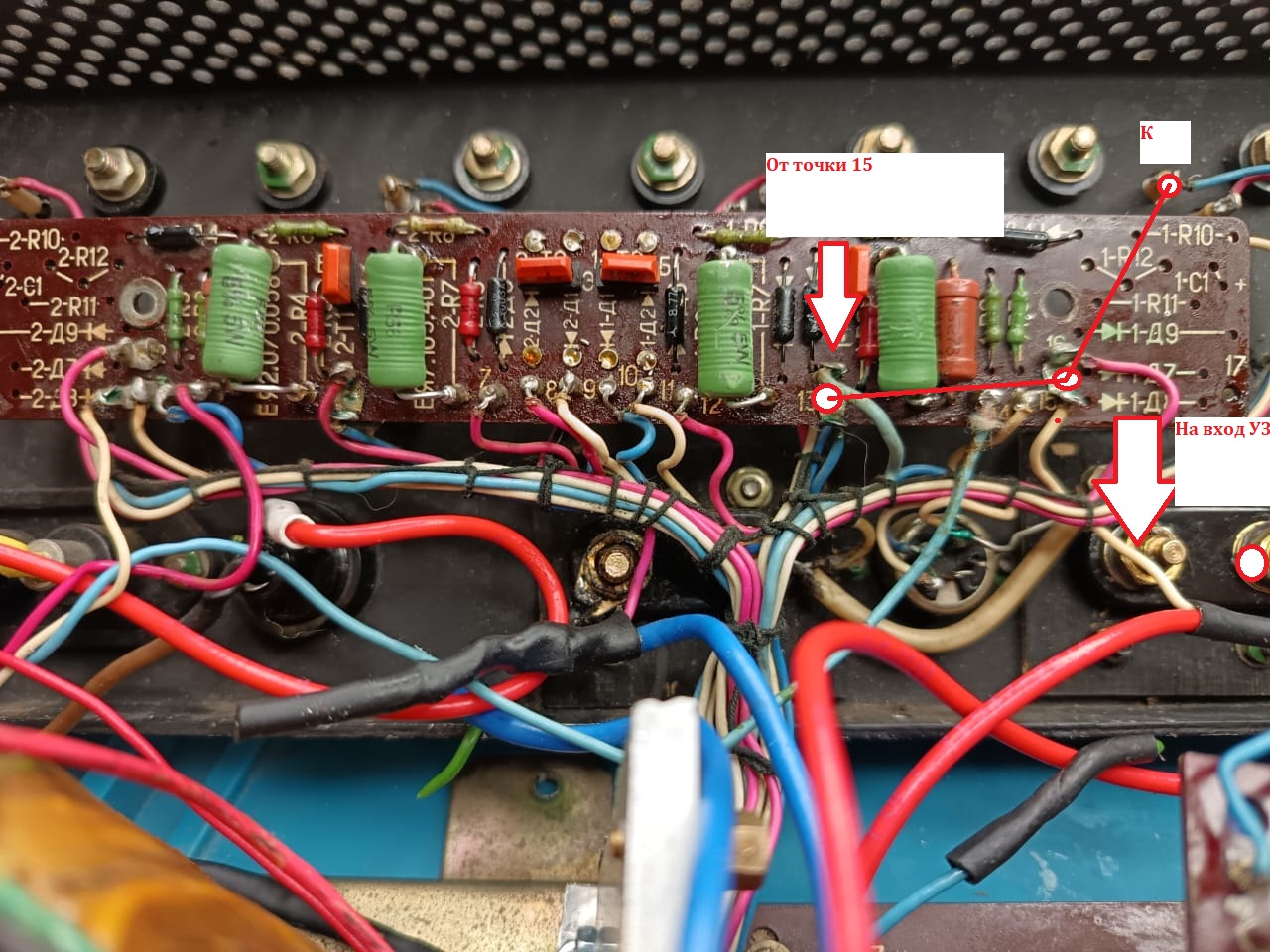

Дорожки - это сильно сказано. Все на проводах, а они в жгуте. Но я прозвонил. По фото видно. Номиналы у них корректные. Накосячить с впайкой сложно, т.к. они в "заклепке". Думаю, даже на фото видно, что они в норме.
Приложу фото под спойлером с прозвоненными точками.
Таким был канал "Б" изначально
Розовый провод шел от гнезда АС, в другом канале такого не было.
Прозвонил канал Б
Это канал А - у него белый провод шел на выход АС, в отличии от канала Б

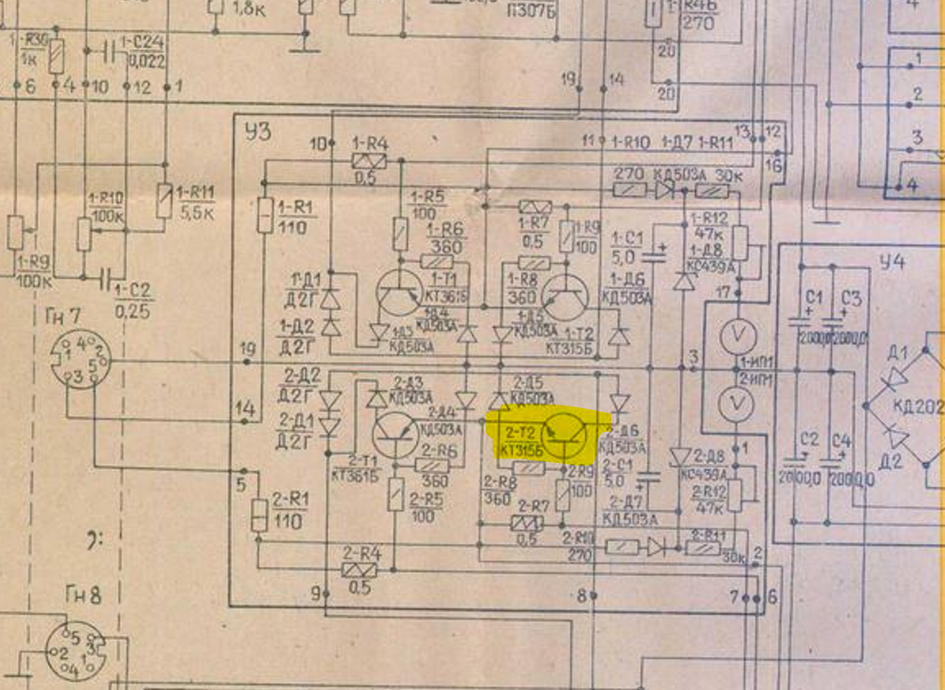

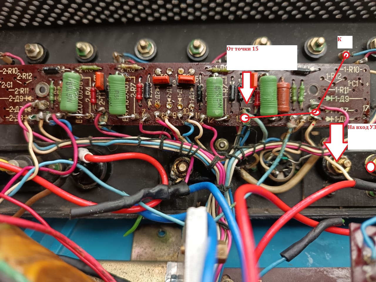

Этот транзистор дымил. Может диод ( он с тыльной стороны платы). Но скорее всего он. Все выглядит нормально. Видимо, не успел.

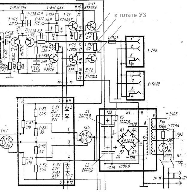

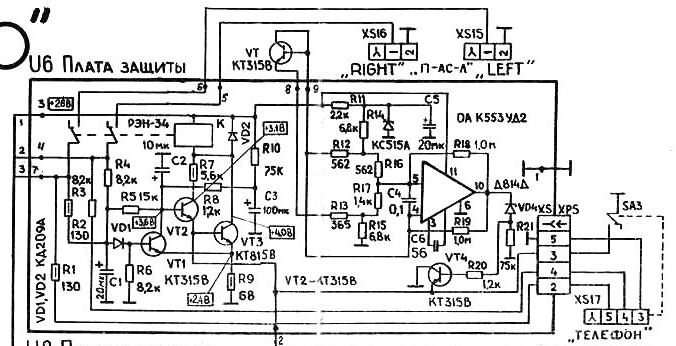

Понимаю что торопитесь, но вполне может быть что мы говорим о разных точках. Где на этой схеме входы и где выходы? 550 ом между входом и общим проводом не может быть никак.
Вам видно. Мне не очень. Я не представляю что там. Вижу что-то, но где это на схеме - не знаю.
Хорошо. Но других объяснений причин колебаний диффузора у меня нет.
Таким был канал "Б" изначально Розовый провод шел от гнезда АС, в другом канале такого не было.
Тут мало что понял. Трудно судить по фото, лучше по схеме.
Я так понимаю, что красная линия - это один провод, фактически одна точка. Но это не так.
Что за К сверху - непонятно. Точки 2 и 6 РАЗНЫЕ. Непонятно откуда же идет провод на вход УЗ.
Должен от точки 2 она же 26. Но не 6.

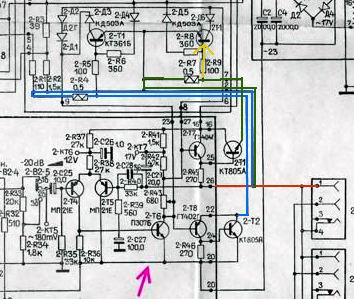

Что такое К ? Если коллектор, то какого транзистора???
Точки 13 и 16 РАЗНЫЕ. В этих картинках мы только запутаемся. Давайте всё-таки показывать на схеме. Это посложнее, зато однозначно и понятно.
На схеме нет такого транзистора! Зовите Самоделкина, пусть он объяснит почему на схеме одно, на плате - другое и как это было задано в ТЗ.
Будем считать что это правый нижний по схеме КТ315.
Дымил и не сгорел?? Более чем странно. Дымить он может только через базовый ток а при этом он гарантированно сгорит.
А КАК? вы его проверили?
Если он пробит или с утечкой К-Э, будет сильный перекос "нуля на выходе".

2) Проверить УЗ. Сопротивление по входу менее 8,2 кОм быть не может.
Я настаивал что проверить и, при необходимости, подремонтировать УЗ надо обязательно отдельно, когда он лежит на столе и его можно крутить как угодно, а не впаян на штатное место где к нему не подлезть и где запросто можно что-то замкнуть.
Я его снял с нового мета. Положил на изолирующую подложку. Довольно удобно. На удивление.

Постараюсь, еще бы понимать, как все сделано. Там провода в жгуте, нужно его развязать, чтобы понять.
Я посмотрел по схеме и прозвонил, все, что звониться. Может не верно соединил, но они все с сопротивлением +- 1-3 ом между собой. Я так понял, там только резистор 0,5ом
Коллектор одного из транзисторов. На корпусе крайние справа
Вот я это скорее всего и перепутал.
6 - это на плате штатного узла защиты. 26 - от платы УНЧ
Правого на корпусе

Кстати, нашел его, на 25 варианте схемы smile_1
Может в этом все дело. Я криво подключил канал. Похоже я замкнул 26 вывод платы УНЧ не на второй вывод., а на 6 или 7. Мог погореть транзистор, после чего, уплыл ноль, если он за него отвечает.

Самое неприятное, что все было собрано не симметрично еще с завода. Попробую нарисовать.
Ура! Нашел фото с подключением сигнала, до замены точки - тире.
Меня еще тогда смутило, что сделано не симметрично. Мне кажется так быть не должно. Видимо, что-то где-то накосячил, не знаю, насколько это допустимо, но бросилось в глаза.

Вот и принципиальная ошибка. Такая прозвонка не позволяет замечать низкоомные резисторы типа 0,5 ом а это очень важно. Нельзя делать перепайки без учета таких резисторов.
Мне это ничего не даёт, там много коллекторов, важно - какого транзистора.
26 - это выход УМЗЧ а 6 - это ВЫХОД УЗ (а должен быть ВХОД УЗ это вывод 7 на плате УЗ) и подключен он только к терминалу подключения АС. Абсолютно недопустимо путать вход и выход УЗ.
При проверке УЗ я много раз писал что на плате УЗ это точки 7 и 4.
Правого на корпусе
Право и лево - относительно, поэтому лучше как на схеме.
Да, так я и привожу кусочек этой схемы с которой нам любезно помогли, мне эта схема не попадалась. Да и вообще от нее больше вреда чем пользы.

Ура! Нашел фото с подключением сигнала, до замены точки - тире. Меня еще тогда смутило, что сделано не симметрично.
Это отдельная история, я давно написал, что они переделывают право-лево как хотят.
Трудно не накосячить когда делалось криворукими уродами (я пишу одним словом - вредителями). Зачем так усложнять как понаделано и как безошибкочно сделать простейшее действие - заменить один разъём другим, мне отсюда не понятно.
Средний на точках-тире явно корпус. На кой чёрт они запараллеливали сигнальные провода - не заню, это к ТЗ.
Если синий от точки 26, с выхода то красный непонятно откуда, на схеме этого нет.
Если красный с выв. 2 платы УМЗЧ, то на другой паре точка-тире правее вижу только один белый провод.
В принципе достаточно и одного провода, но почему сделано по разному - только Самоделкин знает.
При этом категорически нельзя бросать красный провод. Если он коснётся шасси, всё сгорит.
И неприятно когда на разъемах так близко провода выхода и корпуса.
Боже, КТ805, конечно.
Вот я и писал, что напутал. =((( Стоп. Я говорю про "защиту" "Одиссея" 7 и 4, это же радиотехника.

Так и есть. Когда провод один. А как понять, снимать сигнал с 26 точки УНЧ или непонятного розового проводочка от платы УЗ "Одиссея"? Вот я и напутал. Закон Мерфи.
Вот именно. Вот как понять. Красный провод связан с коллектором 805. Вот что он делает??? ОС или питание, или с него сигнал снимают... Мне точно не понять.
Пока по памяти, но, скорее всего, всё выглядит так.
Красным то, как идет «непонятный розовый» провод, исходя из прозвонки. По идее, он должен идти на т2 платы защиты «Одиссея». Я не паял «непонятный» провод. Получается, идет сигнал от 26 вывода на точку выхода АС, от этой точки сигнал идет через защиту «радиотехники» на «непонятный» провод. В принципе, ничего не поменялось, на мой взгляд. Или я сильно ошибаюсь? Есть еще мысль. Я мог перепутать входы-выходы на плате УЗ «Радиотехники» — это маловероятно, но надо исключить. Попробую включить ее от БП и прозвонить. Может, где-то «сопля». Наверное, я подключу генератор и осциллограф. Нужно исключить возможные проблемы в УЗ «Радиотехники», иначе любое изменение в «Одиссее» умножит старания на ноль. 315-х у меня пара-тройка. Может, их можно заменить на импорт, но не хочется. Просто щелкать реле недостаточно. Надо понять, «чем» оно «щелкает». М-да... Понимаю, почему нужно всё проверять.

Вот первый (или один из первых) вариант, по нему понятнее.
Вот где были и должны были остаться резисторы 0,5 ом. Зачем их перенесли? Из вредности.
При прохождении тока по резисторам 0,5 ом на них падает напряжение. Пока ток небольшой, они не влияют на работу (по факту начинают влиять раньше чем надо, вреда больше чем пользы).
Когда ток слишком большой, предположим (не знаю точно) более 2 А, напряжение более 1 В и они открывают инновационные маломощные транзисторы Кт315, КТ361. Открытые транзисторы закрывают ГТ402,404 и за ними КТ805 - ток ограничивается, мощные транзисторы не горят.
Но если КТ315 сгорел, он постоянно будет закрывать один из КТ805 что вызовет перекос напряжения на выходе.

Главное принцип. УЗ от У-101 включена в разрыв одного провода (на канал) и никаких чудес.
Один КТ805, верхний по схеме коллектором подключен к +23В и всё. Нижний по схеме вообще только к 0,5 ом, а уже тот другим выводом к выходу - к АС. Вот так можно отличать.
Я привёл выше кусочек старой схемы. Суть та же, но нарисовано понятнее.
К какой ОДНОЙ точке он сейчас припаян?
Другой конец в воздухе и изолирован?
А непонятный провод подключен с двух сторон?
Мастера ТэЗэ-шники могли (похоже так и есть) соединить выход усилителя с гнездом точка-тире двумя проводами параллельно, на фото вижу так, но вижу только кусочек.
Это смотря как сейчас подключено.
Я написал к каким точкам что подключать, да и по схеме очевидно.

1). Проверить УМЗЧ, при постоянном напряжении на выходе сразу заменить горелый КТ315 и проверить снова.
2) Проверить работу УЗ от У-101 (проблем быть не должно) и правильно его подключить.
3) Разобраться с красным проводом, найти куда подключены оба его конца.

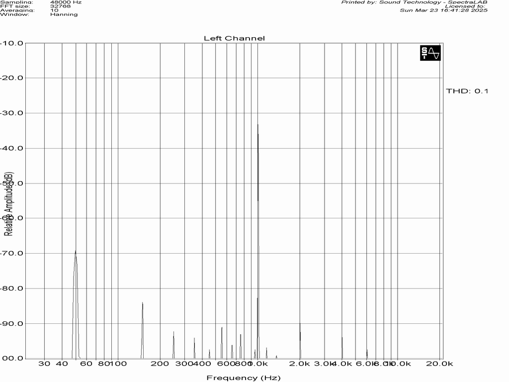

Изрядно помучился с "германиевым" усилителем, второй платой. В голове держал что искажения должны быть 0,02...0,03%.
Поставил вместо ГТ402,404 импорт BD139,140 и на выход КТ818. У меня стабильно получалось 0,2...0,4% искажений. Спектр неплохой, но всё же.
И с кремнием начались проблемы с устойчивостью и возбуждением что неудивительно т.к. транзисторы более высокочастотные что в данном случае зло.
Откорректировал.
Заменил выходные на 2SA1941 потирая руки - вот ужо нашим КТ818 покажут. Получилось наоборот. Новые проблемы с устойчивостью, причем я не довёл работу до конца поскольку смысла не видел.
Искажения при кремнии выше чем при германии для данной схемы.
Перепробовал массу вариантов, в том числе ГТ7-303 на выходе.
В конце концов вернулся к варианту (ГТ402,404 +ГТ806) как к наилучшему. Но искажения под нагрузкой 0,2...0,3% не доходя до ограничения, с небольшим запасом.

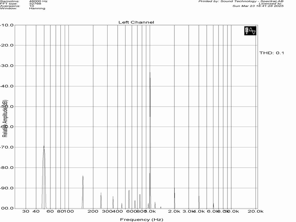

Взял первую плату... та же история: без нагрузки 0,02...0,03% с нагрузкой 0,2...0,3%.
Или я что-то сегодня делал иначе чем раньше, или что-то упустил и очень малые искажения только без нагрузки, сейчас переделывать не буду, надо разобраться в куче мусора из деталей и паяльников которая на столе.
А, может надо питать от тора, а не импульсного БП, но сегодня сил уже нет.
Итак, выводы. Доработанная схема с советскими предвыходными и выходными германиевыми транзисторами работает и звучит неплохо.
С установленными кремниевыми, искажения несколько больше и больше проблем с коррекцией. Повышенного нагрева у германиевых транзисторов нет. Настраивается довольно легко.
Вместо маломощного диода Баксандалла для улучшения квазикомплементарного выхода, я поставил мощный на 5 А диод вместо ГТ806 в диодном включении, последовательно с выходными транзисторами. Вот такой опыт захотелось поставить. Вряд ли он лучше маломощного диода в другом включении, но спортивный интерес удовлетворил - за полвека публикаций не видел чтобы кто-то повторил опыт из "Радио".
Конечно, проверял и меандром, всё хорошо.
Думаю вот что. Вместо того чтобы в Аккорде smile_9 меняя шило на мыло в виде транзисторов серии П21х, лучше поставить ГТ806.
Сейчас категорически не хочу перепаивать и возвращать на выход кремний для сравнения на слух. Может позже желание и появится.

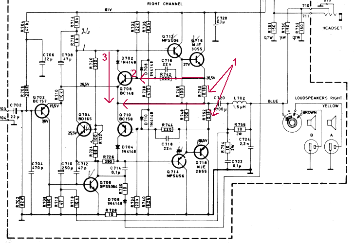

Дмитрий! Вот похожая на Одиссей схема ограничения выходного тока мощных транзисторов, усилитель гарантированно лучше на порядок, хотя и сделан в начале 70-х.
Пример того как буржуи рисовали схемы. Здесь тоже поставили модную тогда систему ограничения выходного тока. Тоже резисторы как 0,5 ом пометил стрелками и цифрой 1. Напряжение с резистора поступает на базу КТ315 цифра 2. Он открывается и резко уменьшает выходной ток закрывая транзистор Q712 по его базе, у нас это ГТ40х. Всё сделано на одной плате, просто и понятно.
И ещё особенность - не ставили на вход дифкаскад, не спешили это делать.
думаю, норвежские инженеры заботились не о ТЗ а о Звуке.
Их схемы можно повторять и полвека спустя. Они простые и хорошо звучащие.
Транзисторов минимум, их 6 штук, как в усилителе который я сейчас мучаю. На входе двойка транзисторов разной проводимости, которую любят аудиофилы.
Два транзистора защиты по току исходно закрыты и на звук не влияют, еще один сделан для термостабильности и может быть заменён диодами или резисторами.
Приятно смотреть такие схемы - простые, понятные, хорошо звучащие, лёгкие в настройке.
При этом нет погони за цифрами искажений, идея их понижения не доведена до абсурда.

Проверил вход УЗ и ноль. Что-то около 28-30кОм.
Заменил, 315, - он сгорел. У меня ещё 1-2 донорских остались.
Решил полностью воссоздать схему которая была до этого.
26 точку "бросил" на вход УЗ, от выхода УЗ - на выход АС, от выхода с АС - "непонятный провод"
Включил без нагрузки. Включал на секунды, боялся что пыхнет. Пробовал проверить ноль на выходе. Но он был реально ноль прям вообще. То ли быстро выключал, то ли без нагрузки.
Рискнул поставить динамики.
Включил, в проблемном канале сразу шипение ( до срабатывания защиты). Сразу установил тестер на выход. +22в, это до срабатывания защиты без сигнала. Вот, видимо , почему сгорел 315. На такой ужас подал сигнал через усилитель.
Если не ошибаюсь, в прошлый раз, когда я вынул Т6 из платы защиты, был -22В.
Я так понимаю , что все напряжение коллектора на выходе АС.
Тут либо косяк со схемой на 315х либо неверное подключение ( ну как можно подключать не симметрично выходные каскады???) Судя по другому каналу, на котором, к слову, все ок - 0,185В .Ну условный ок. Нужно 26 вывод тянуть до 2 точки, а непонятный провод через УЗ на выход АС. Или разрезать жгуты и смотреть как подключен каждый канал.
Была мысль, что вышебло 805ые. Но я не знаю, как умирают такие транзисторы, тихо, или ярко? Если тихо, могли умереть. Проверил тестером без отпайки, ерунду показывает. Как и в прошлый раз. Тогда без выпайки ничего не понятно было.
Как-то так...

Для начала, вот монтаж проводов, он так и идет с завода. "Таинственный провод".

А вот вам еще один вариант "вспомогательной платы" Я видел ролик с такой распайкой. Думал сами сделали. ан нет. :)

По ошибке:
Мне кажется, что нужно брать сигнал с выхода второй точки, Стрелка вниз. Получается не от 26 а от 2.
Может из-за того, что 26 провод в разрыве ( пока УЗ не включил реле) и идет такой жуткий перекос и половина схемы просто не работает. Сейчас я в разрыв 26 поставил.
Примерно так.
Кстати, очень хорошая схема в ПДФ. Положу сюда.
Подумал еще. Получается что нужно немного иначе сделать. При текущей схеме подключения и при выше предложенной все равно будет разрыв.
Я так понимаю, что нужно соединить 26 вывод с выводом 2, и отключить его от гнезда. И как раз в место впайки добавить вход на УЗ, а уже от него, на гнездо. Видимо, именно так работает схема. Поскольку защиты на реле штатно не предусмотрено, сделали такую реализацию. Контакт через гнездо. А я этот контакт нарушил. Вроде похоже на правду.
Примерно так.
Красным, то, как сейчас. Разрыв между 26 выводом и гнездом. А синим, - то как я думаю должно быть правильно.

Да. Так я про это пишу месяц уже.
Нельзя ничего отрывать, нельзя ничего перепаивать без того чтобы очень хорошо подумать и понимать что происходит.
Я и писал постоянно что УЗ включается в разрыв одного провода!!! Одного. На точку-тире изначально должен идти ОДИН сигнальный провод. Если вы видите что их два, надо об этом было сказать. Я смотрю на схему и вижу один провод, это ВРЕДИТЕЛИ могли использовать гнездо выхода как опорную точку для пайки. Или они и тут будут ТЗ прикрываться? Прикрываться чем-то - это сваливать свою нерадивость на других, что мы и видим.
Один провод (так должно быть) отпаивается от точки-тире, припаивается на вход УЗ. А выход УЗ припаивается к освободившемуся контакту на точке-тире. Проще некуда.
Если было к выходу припаяно два провода (ну мне в голову не мог прийти такой идиотизм), значит можно было отпаять оба, соединить их "в воздухе", припаять к ним третий, ставший после этого единственным, подключить новенького на вход УЗ, а соединение трёх проводов пропаять и изолировать термотрубкой, и всего делов.
Кстати, вы втихаря, давно уже, поставили вместо точки-тире хорошие винтовые зажимы.
В принципе правильно и необходимо, но ведь это желательно было согласовать ибо можно было накосячить, особенно с тем уродством которое делали на заводе.
Беда в том что нормальную схему лентяи, бездари, вредители так и не нарисовали. Им было просто лень!!! А разбираться в хитросплетениях линий - это издевательство.
Я недаром привёл схему Тандберга, а для того чтобы было понятно как вообще эта защита работает и как должны проходить соединения.
Если вы и накосячили то только потому что не было чёткого понятия как эта добавка работает, как должны проходить соединения.
Для меня очевидно, что 26 и 2 - это одна точка, электрически. А вот как они там подключали - это по схеме не увидишь, надо смотреть руками.

Непонятно куда идёт провод и не можете это определить с помощью тестера - вскрывайте хгут, хоть я это не люблю.
Теперь, как я понимаю, это тот самый провод идущий на контакт 2 или 26. Раз или-или, можно отпаять второй вывод без вскрытия жгута, ориентируясь на цвет (обратите внимание, у буржуев эти провода на схемы расписаны, для каждого свой цвет, это полезно и монтажникам и тем кто ремонтирует, а в Одиссее, я уверен, ставили что попало). Если звонятся два отпаянных вывода, сомнений нет.
На мой взгляд, там всё просто и понятно, всё можно найти привязываясь к схеме, именно принципиальная схема истина в последней инстанции, если и в ней ошибок не понаделали, а тогда уж здравый смысл поможет.
Примерно так.
Нормально.
Могу десяток-другой подкинуть, давно лежат и "освоить" все точно не смогу. Были даже мысли использовать их как SMD транзисторы "лёжа", но вот какие-то (не могу найти слова кроме вредители) сделали выводы плоскими (а отверстия все круглые), короткими (нельзя разнести для удобства монтажа), ломкими (один раз согнул, а на второй ноги переломаны).
Достоинство (условно) - это пластиковый (изолированный) корпус и плоский что позволяет их использовать как термодатчики (так и делали в усилителях) но и тут поднасрали (иначе не скажешь) - поверхности под углами и часто кривые, поэтому даже зажимать неудобно, приходилось вручную стачивать пластик (спасибо вредителям, на кой чёрт так сделали - один ТЗ знает).
Но если менять КТ315, то понятно, удобнее на такой же, хотя бы потому что цоколёвка нестандартная и выводы других транзисторов приходится хитро изгибать с риском закоротить.
Получается что при удовлетворительных электрических параметрах, они чудовищно неудобны на практике.
Решил полностью воссоздать схему которая была до этого. 26 точку "бросил" на вход УЗ, от выхода УЗ - на выход АС, от выхода с АС - "непонятный провод"
Я уже писал об этом, надо было сразу написать так чтобы я понял - не должно быть непонятных проводов, да еще в самой горячей точке - на выходе усилителя.
Значит надо искать по схеме и приводить в соответствие со схемой, один вариант я уже расписал.
А "непонятный" проводок в обрыве? недопустимо.
После подачи питания, нуля напряжения на выходе, а этот выход - НЕ ПЛАТЕ УМЗЧ, а не на динамиках или в дугом месте. Выход- это точка между мощными выходными транзисторами.
Милливольты там будут всегда.
А спросить прежде? То есть проверяем есть ли напряжение в розетке языком?
Ну раз явно что-то нештатно, неисправно, поставим динамики и посмотрим как они будут гореть?
Для этого (как в самом начале) есть резистор, причем лучше побольше 4 ом. И если он сгорит, не страшно. И в отличие от динамиков проволочные резисторы не горят сразу, сначала - дымят, есть время выключить.
Шипение - что-то горит, выключать моментально и то не факт что успеете. За это время транзисторы сгорят, а резисторы могут только потемнеть.
Поэтому динамики - нельзя категорически.
Полное напряжение питание на выходе в двух случаях:
- пробой мощного выходного транзистора,
- ошибка монтажа.
Причем в первом случае должен моментально срабатывать УЗ и отключать динамики (или не включать вовсе).
Я вот чего не понимаю и не могу понять.
Ведь всё работало нормально.
Всё произошло после улучшение - переустановки УЗ для красоты. Что при этом сделано так что всё горит? Вот что надо вспоминать и искать.
Независимо от того что выпаяете или выкусите из платы УЗ, на зажимах под АС никакого напряжения быть не может и не должно.
Цепи развязаны как минимум, резисторами 8,2 кОм.
ИЛИ ПИТАНИЯ что гораздо ХУЖЕ.
Проверять надо после улучшений.
Изначально КТ315 в этой схеме "несжигаемый" поскольку его вход параллельно резистору 0,5 ом.
Но если перепаять провода, может быть что угодно. Поэтому я изначально не хотел лезть в эту платку. Ну стояли проволочные резисторы, ну корявые, но работали.
Писал выше.
Ещё раз. Должно быть соответствие схеме.
Не должно быть никаких непонятных проводов. И тем более, нельзя их произвольно отрывать или паять.
Можно, но могут быть последствия, как после замены резисторов на более красивые и как после нового крепления УЗ. Любые подобные действия - риск.
А как горит кристалл внутри герметичного железного ящика?
Вот последствия в виде сгоревших дорожек, обугленных резисторов и т. п. то есть деталей которые не в железном ящике, будут видны.
Вот сгорел КТ315, сильно было видно? хотя пластик - не металл, мог потемненть, вздуться и пр.
Естественно, поскольку будут влиять припаянные снаружи детали. Но обычно проверить всё-таки можно. Обычно в кристалле замыкание и сопротивление К-Э околонулевое, по крайней мере яркая разница при сравнении с исправным каналом.

Мне кажется, я допер!
Допереть можно видя какой изврат сделан в железе.
Пример: резистор впаянный прямо в гнездо СГ-5. Видя только принципиальную схему, я не мог допереть как сделали криворучки.
Согласен, так можно, но тогда это долно быть отражено на принципиальной схеме, но этого нет!!! Да, если поискать, можно увидеть на монтажной схеме, но истина в последней инстанции - это принципиальная схема.
Это называлось халатность (наплевизм).
Или от 26 или от 2, но точки 2 и 26 должны быть соединены без всяких условий.
Только сейчас узнаю что так.
Конечно, это абсолютно недопустимо.
Разрыва между 2 и 26 не должно быть никак и никогда.
Хороша ложка к обеду, от этой схемы мало что осталось.
И сразу вижу неправильность, выходы буквы а и б, а входы в и г. Буквы должны быть одинаковыми чтобы ясно что куда идёт.
При этом никаких букв не надо, там проще провести линию.
Много есть к чему придраться. Аккуратно перерисовано, не более.
Надеюсь, ужаса с полевыми транзисторами и ОУ К1УТ531А у вас нет??? Причём обозначение УТ древнейшее, потом переименовали в УД.
Случайно увидел переключатель с этими абвг. Ужас, без бутылки не найдёшь.
Я умом понимаю, руками - нет. Так навертели, что я вообще запутался. 2 контакта, один провод, и 2 дня не могу воткнуть. Я понимаю, что в разрыв. Но вот даже схема монтажа проводов, им что религия запрещала пронумеровать их? Как я по шине это пойму???
Я об этом говорил, но ооочень давно.
Но так по схеме. Я думал, что это кто-то копался до меня. Нет слов.
Вот я сейчас сам догадался. И то, из-за того, что посмотрел нормально отрисованную схему. Сразу понял, что не так. Думаю, должно помочь.
Согласен на все 100%. Причем ладно сейчас. Но тогда! Тогда не было интернета, вот человек, в далеком селе полезет с этой схемой внутрь "Одиссея" а там - сюрпризики.
И опять-таки непонимание.
Да, хорошие схемы. Понятные. И про подключение согласен. А вот распустишь жгут, дернешь случайно и отваляться 5 проводов из 20, и что делать???? Не хотелось бы.
Я стараюсь описывать максимально подробно, даже элементарные вещи. Но вы очень редко что-то переспрашиваете, из этого я делаю вывод что всё понятно. Увы, на деле это не всегда так.
Я думаю, что мне понятно. И надо сказать, что пока все +- получалось. Я давно подметил, что трансформатор перемотаешь, все перепаяешь, существенные переделки сделаешь, а потом, над проводочком или винтиком полнедели сидишь, думаешь как его приделать.
Нельзя стесняться переспрашивать, попробую объяснить по другому пока вопрос не станет ясным. Хуже когда без 100% уверенности делают что-то наугад.
Писал выше. С этими гнилыми проводами, вообще не хочется. Открутил вспомогательную плату, а там не вытерли канифоль. все провода подгнили. Почистил, проверил, все держится. Пару пропаял, от греха.
Да, я так и есть. и по цвету совпадают.
315 нормально пыхнул, пошел дым, соответствующий запах. Нав выпаянном, еле видная черная точка.
Это я понял
Вот. Раз точка, сомнений нет - кристалл.
Это резистор (если советский) может быть целым и рабочим после дыма, а транзисторы - вряд ли и с ними может быть полянка, они будут как-то работать, но плохо, найти такое сложно.
Есть шанс что кроме КТ315 в этом узле ограничения сгорело что-то ещё. Если так, можно будет его проверить или отключить без больших усилий.

Гм. Испытал ещё раз оба канала германиевого усилителя.
У первого всё устраивает. Измерил искажения на нагрузке 4 ом и с трансформаторным блоком питания на 31 В выпрямленного.
При рабочих мощностях в несколько Вт искажения 0,04%. При искажениях 0,1% мощность 8 Вт, с началом ограничения при искажениях 1% мощность 11,5 Вт. Нормально с учётом эммитерных резисторов по 1 ом и лишнего диода на выходе. Чтобы получить 15 Вт, как в прототипе, надо лишь немного повысить напряжение питания.
Напомню, у Аккорда мощность 2...3 Вт при искажениях на порядок выше. И его "музыкальность" явно преувеличена, вполне может быть что так считают из-за ОС в виде ОЯ.
Но во втором канале при той же максимальной мощности, искажения на средних (самых рабочих) мощностях на порядок выше - десятые доли процента, а не сотые.
Не могу понять причину. Схема одна. Транзисторы в целом такие же.
Разница в номинале резистора установки тока покоя и немного разной коррекции. Непохоже, что разница из-за этого, но надо бы попробовать. А выходных и предвыходных транзисторов я поменял много, существенной разницы нет.
Где же слабое место...

Итого:
Вчера переделал провод, как положено, проверил - 22в в канале. Проверил транзисторы оконечного каскада, сгорел 805, и 404. 805 стоял Б, а у меня был А. Но, думаю, что это пока не так критично.
404ого, у меня нет. Есть 403, поэтому пока вынужденная остановка.
Проверил 315 на вспомогательной плате. Живой. Постараюсь быстро исправить.
hfe, конечно дико гуляет. 805 один 18, другой 30. Что там до них в каскаде - вообще страшно представить.
Аппарат пока не включал.
То есть теперь всё согласно схеме?
Читаю "минус 22 В на выходе". Печально и несколько странно. ГТ404 стоит 2в "верхнем" "плюсовом" плече, на него подаётся +22 В и при его замыкании на выхлже будет +22 В.
Проверять можно только выпаивая и лучше НЕ китайским тестером, они плохо работают на германии.
КТ805 сгорел верхний по схеме или нижний?
Как вы определили его горелость?
Частичная простейшая проверка.
Надо соединить два вывода Б и Э любым проводком. Получится двуногий транзистор.
Для КТ805 ЧЕРЕЗ РЕЗИСТОР (например 1... 5,1 кОм) подать ПЛЮС напряжения ну 12...24 В - что удобно, на БЭ - минус. Измерить тестером напряжение К-Э. Долно быть такое же как поданное напряжение или для Ге - почти.
Если напряжение 0...1 В - убит, пробой.
Аналогично для ГТ404.
Если напряжение полное, тогда можно проверить дальше и шансы есть.
