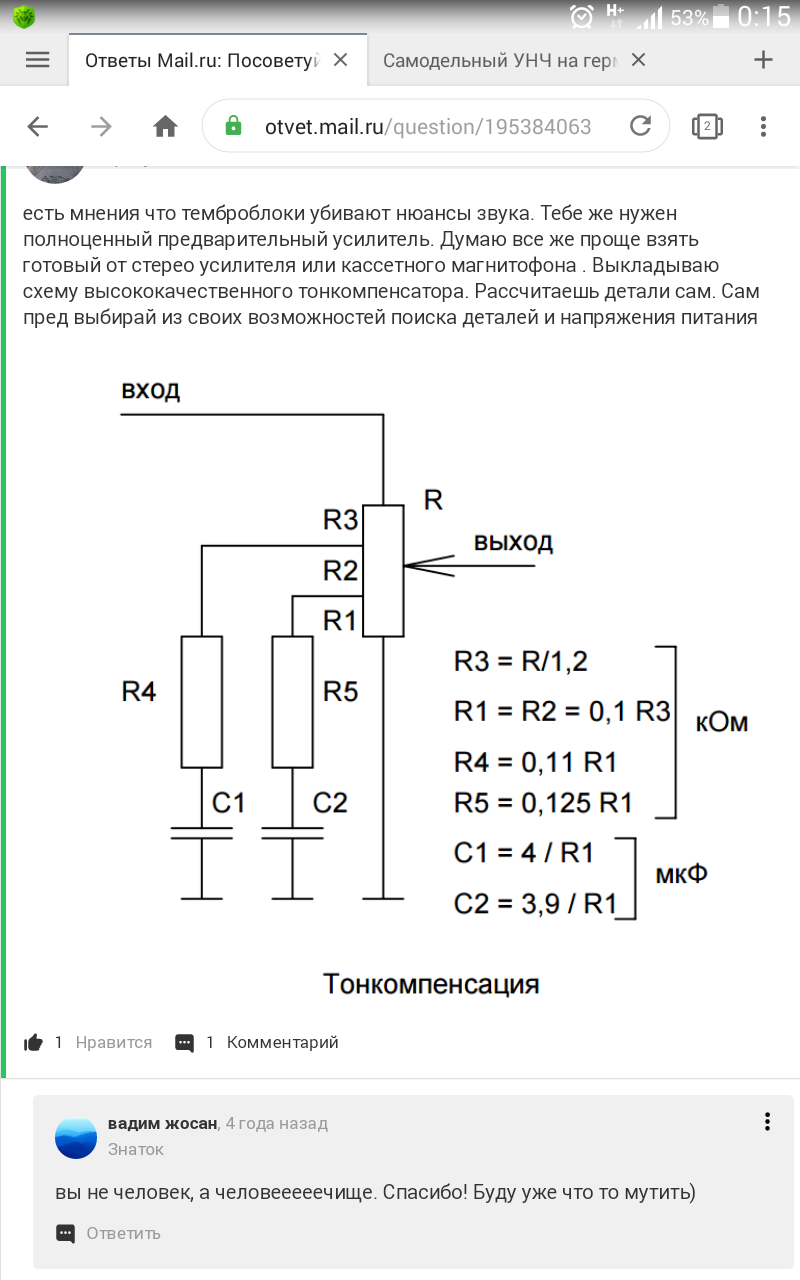

Задача собрать РГ с тонкомпенсацией.Есть резистор на 100к. Сколько искал везде один и тот же расчёт по простым формулам,но смущает то что половинки между выводами имеют фиксированое сопротивление и их не поменять,хотя формулы диктуют иное.Кто имел дело с таким опытом не поделитесь информацией? Буду благодарен.
Для чего делаю,понимаю.Есть в нём нужда.Тембр блоки и эквалайзеры не предлагайте.

никаких отводов, показал ведь
    146.2 KB · Просмотры: 493
