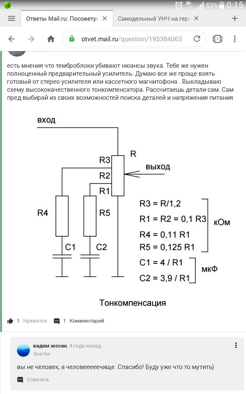

Резистор тонкомпенсации
В этой эстонии нижнему выводу 5.6к+47нф и верхнему 1к+220нф.
Заморочили в схеме микру коммутации лишь ради того чтобы по нажатию кнопки тонкомпенсации(или отжатии) она коротила кондёры этих цепочек.Высший класс гулять так гулять :)

Номиналы такие:
среднее значение половинок переменного резистора 90кОм(на корпусе-100кОм).
Ближайшая к земле цепочка на доп/выводе содержит 1к+220нФ
Вторая цепочка второго вывода:5.6к+350нФ
Цепочка по ВЧ: 76.8к+60пФ(от сигнального провода источника до среднего вывода резистора)
Именно так,ничего не напутал.
Добавляя ёмкость по ВЧ-поднимается ВЧ и смещается подъём к середине.
Добавляя ко второй цепочке ёмкость,давятся НЧ и смещается скат к низам.Оставил конкретику,вдруг кому пригодится.

Уточните пожалуйста сопротивление между отводами R1, R2, R3
Игорь, вся разница в том, что Вы используете РТ относительно средней частоты 1кгц, что неправильно. А по Шихатову можно сделать другую, под вашу систему...
Без сомнения.Выбор в том,что ушки наши(мои) заточены так,поэтому настраивал относительно диапазона 1-4кГц.
По началу опирался на эти формулы.Уже на бумаге заподозорил неладное.Странно всё там,как буд-то информация для проэктировщика резисторов и тут же из него собирающих схему.По существу вопроса отвечу позже.

Формулы мне показались чушью, интересно сопротивление участков между отводами Вашего резистора
Резистор новый ,89год выпуска.
сп3-30е,м10мв5,0.125вт
R1-2.53к(2.28к)
R2-20.3к(16.8к)
R3-73.3к(65.4к)
В скобках другая половинка.Разброс чудовищный,но что есть.Настройка велась по значениям не в скобках.Второму соседу доставались такие же номиналы,но с некоторым разбросом.Думаю до 5% в номиналах компонентов цепочек разброс не критичен.
