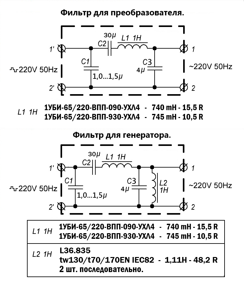

нашел в инете схему "исправителя" синуса , для котлов , которые крайне капризны к питанию (схема ниже) сбацанную на дросселях от люминисцентных ламп .но мне этого думаю будет мало по мощности и схема какая то странная - с указанными номиналами емкости и индуктивности 50 гц никак не получится

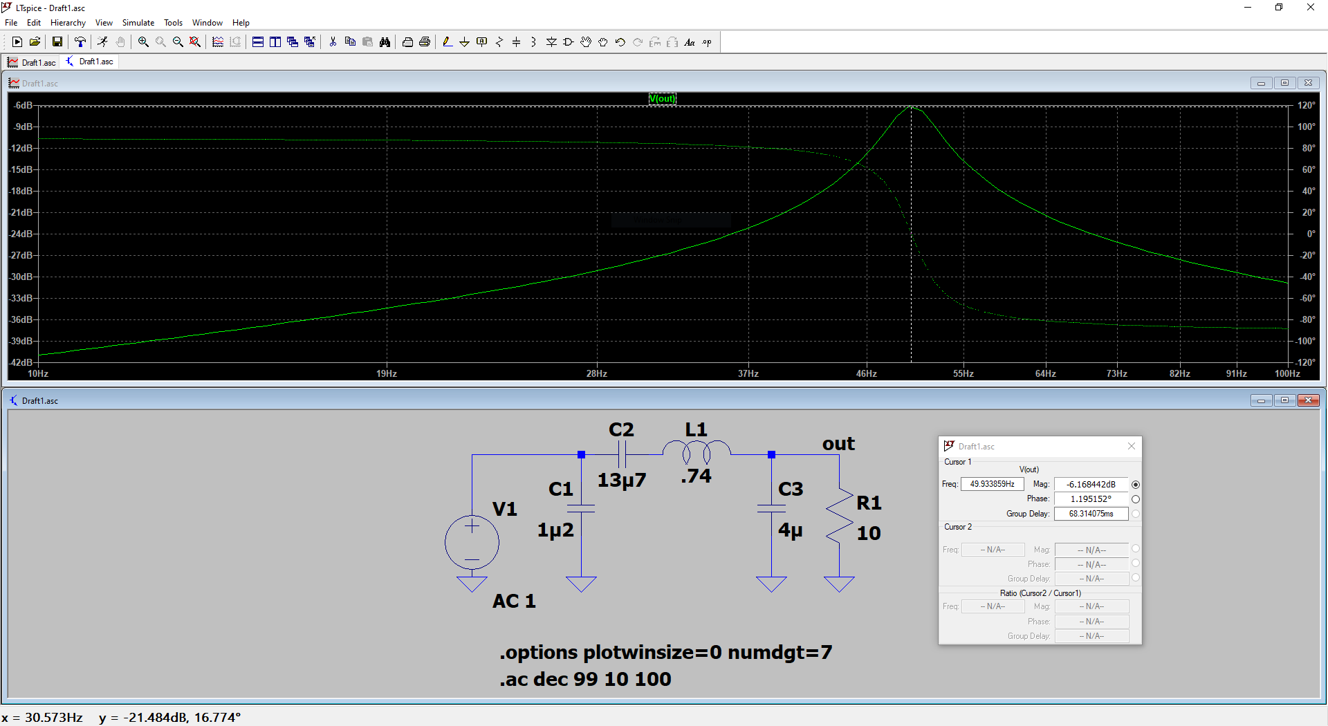

Самое печальное - не несовпадение номиналов, а потеря мощности:
На активной нагрузке 10 Ом остаётся половина сетевого напряжения...

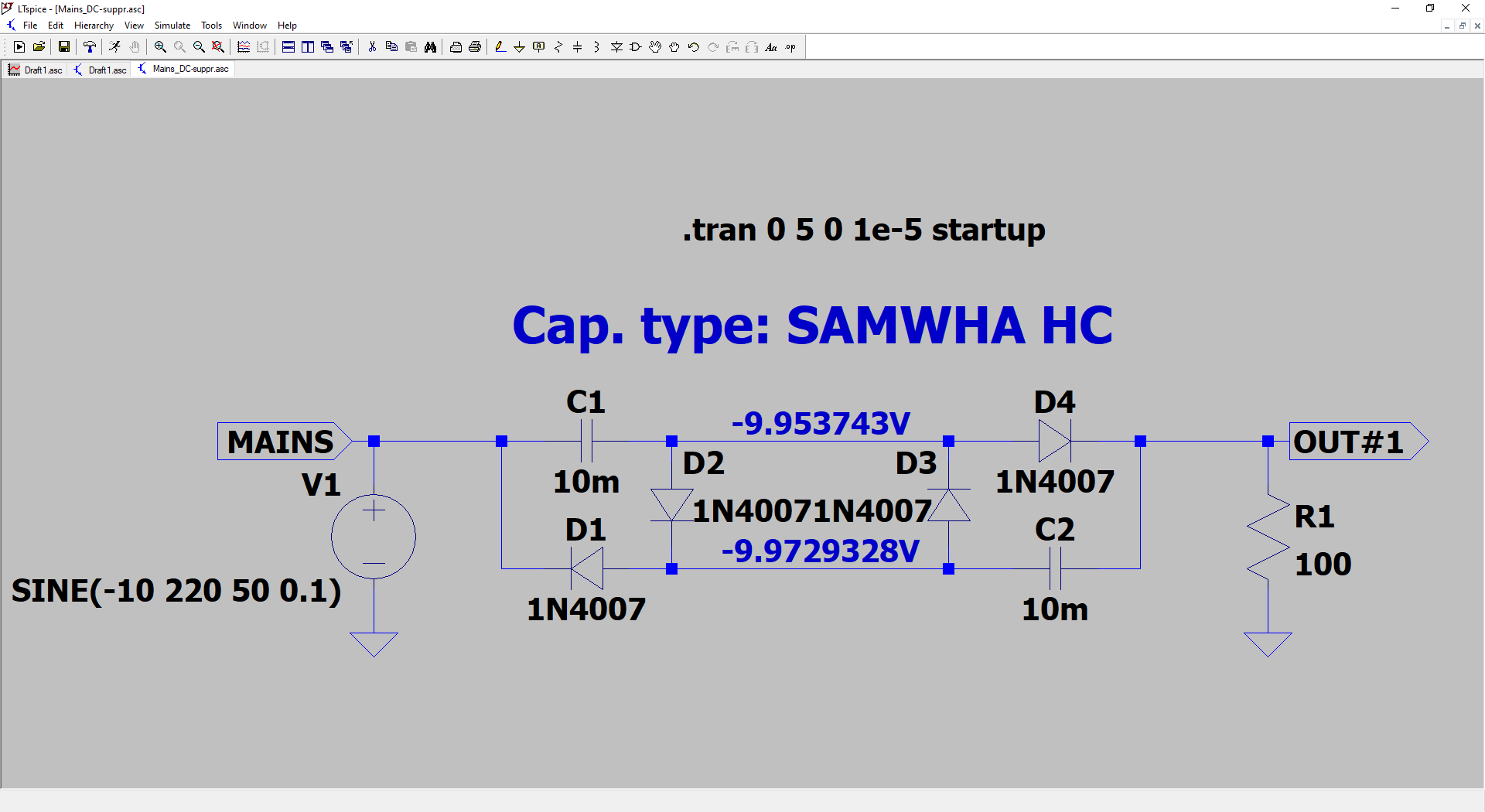

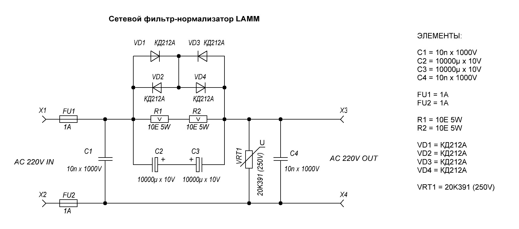

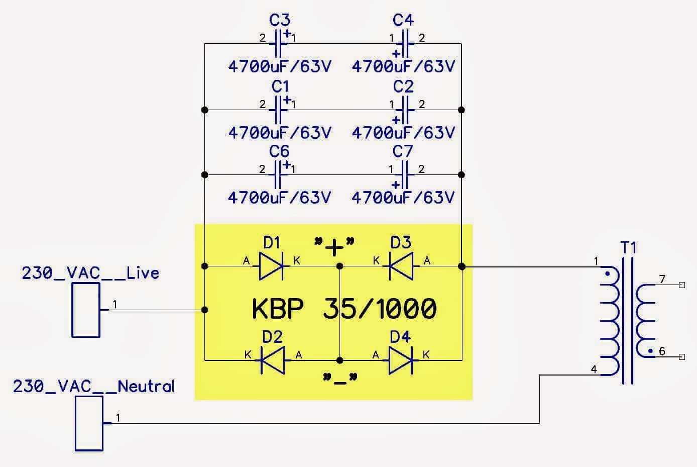

а вот тут все печально , основные потребители имеют ИИП , которые в момент включения создают бросок , паяльная станция вообще постоянно скачет потребляемой мощностью хотя классически трансформаторная .
будем отсекать проблемы кусочками .думаю начать именно с постоянки в сети , есть вот схемы из инета , вроде все понятно , кроме микроскопического рабочего напряжения конденсаторов в 10в и то что в одной схеме стоят резисторы .и шунтируют все наверченное поверх них, в другой их нету. какая правильная ?

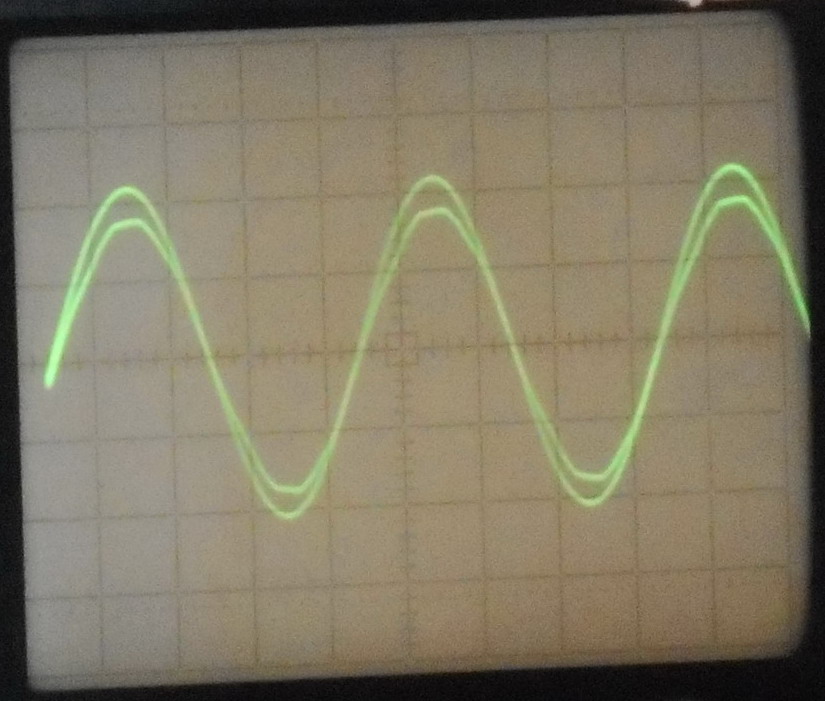

Из моего практического опыта:
1. синус-фильтр из двух железяк и двух банок работает от хх до номинальной мощности;
2. на 50 Гц произведение Гн*мкФ=10,11;
3. габаритная мощность железяки каждого дросселя не меньше мощности нагрузки;
4. конденсаторы на напряжение не меньше 250 В переменного тока;
5. желающие могут дополнить фильтрами 3-й и 5-й гармоник по Радио, 1970, №11, с. 54, 55;
5. да, тяжелый и некрасивый, но вот результат - до фильтра и после
