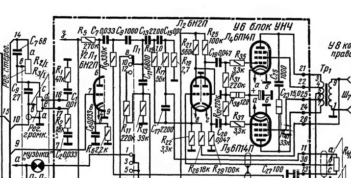

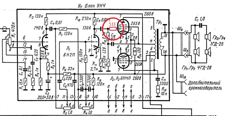

Никогда не забывайте резисторы-антизвоны в сетках на 6п14п, с Ригондой это беда!
    181.8 KB · Просмотры: 345
Да, так. Можно и до 1ком, хуже не будет
Вообще-то, резисторы в цепи сигнала, как и конденсаторы, влияют на звук. В данном случае это не играет роли, потому как радиоприёмник. Буду паять млт-0,5 51 ом, угольных нет.
В Симфонии и 3,3ком так тоже ничё... влияют на звук, это песец!
:) где мы, а где симфония.
а некоторые наматывают на резистор млт катушечку небольшую и в сетку его
Млт за счастье, но не меньше 300 Ом ,имхо.
В Грюндике, новые сообщения, в сетке много-много килоОмов.
За что люблю древние грюндики - в них отличные угольные резисторы драловид, им по 70 лет, параметры в норме.

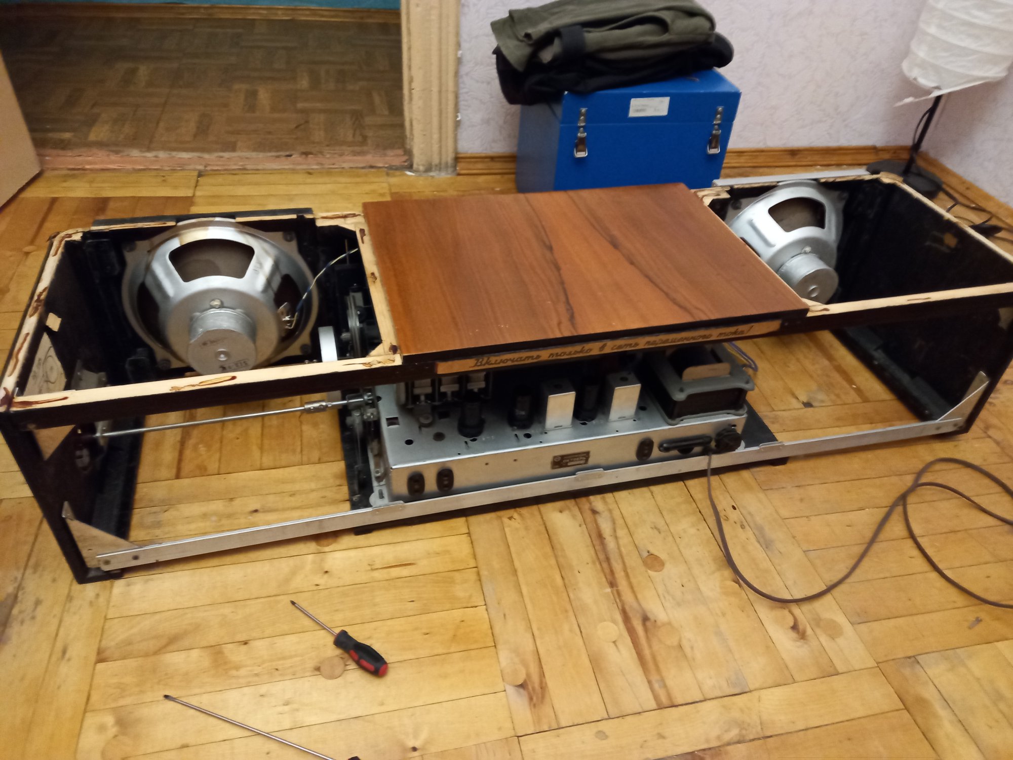

Делюсь. Но прошу не кидаться аудиофильскими булыжниками и тапками. Я много времени отдаю форуму довольно известного в цапо-строении товарища. Там все сидят на Бетховене, Моцарте, Бахах разных и т.д. и совершенно не понимают, что есть Рок, Диско, Итальянцы, Эмбиент и т.д. Соответственно лёгкие динамики с винтажных аппаратов, тянущие за собой маломощные ламповые Уси они видят исключительно для воспроизведения вышеназванных фамилий... А переделку радиолы под бар (С ФМ приемником, усилителем и звуком на минуточку) кроме как кощунством не считают. В приемниках и радиолах очень слабые корпуса (по сравнению с колонками). Мне давно буравит мозг идея, а не переделать ли две однотипные радиолы в две полноценные АС, можно со встроенным усилителем. Крышка на моторе это вау))) но кроме бутылки с "молоком" и стакана она могла бы поднимать из чрева аппарата СЧ/ВЧ секцию с соответствующими головками (например). В основном (усиленном корпусе) НЧ головка, а СЧ/ВЧ выезжают вверх и все это начинает играть (в стерео). Можно по блю тусу или по шнурку. Кстати внутренний обьем большинства радиол 50-70 литров, что для достижения адекватного давления на НЧ более чем... Даже если это Флойд или Раммштайн).
Это интересно, но в качестве дизайнерской идеи, не более того. МоцАрты с {даже страшно произнести} гламурными Пинкфлойдами далеко в прошлом, нам бы чего попроще, типа Телониуса Монка али Билла Эванса. Не так давно еле избавился от деревянных (т.е. из массива) т.н. японских щитов и напольных больших колонок. В реальной жизни это излишества, мне вполне достаточно полочных колонок Dynaudio. На время экспериментов с Ригондой разобрал корпус на фанерки и поселил его на балконе, дабы не занимал место. После того как соберу не представляю, куда этот "шкаф" девать.
А вообще, если мечтать, то ни в чём себе не отказывать: - в дно корпуса Ригонды {она ведь на ножках} врезать динамик сабвуфера 20см со своим усилителем, в верхнюю полку вместо ЭПУ - батарею пищалок {предложите вариант}, верхняя моторизованнвя крышка пусть отражает их излучение под нужным углом, угол управляется с пульта. На фронтальной панели - пара ШП на свой вкус и цвет {например 5гд-1}. По бокам тоже эллипсы ШП {предложите вариант}, но поменьше. Ноги на шипы, чтобы альпака не скакала по комнате. И да, достаточно одной Ригонды - две это точно перебор.
С Ригондой задумка кстати здоровая, тут основная фишка как с баром, от данного аппарата никто ничего подобного не ожидает. Вау эффект гарантирован. Ригонда для данной цели великовата, а вот две радиолы Латвия или Минск в самый раз. Сабвуфер я бы не делал, будет прыгать на ножках. хотя.... А почему бы и нет? Тогда 2 Ригонды... эх жаль, вместо 4гд28 - 5гд1 там будут почти у пола(((. Не комильфо. Хорошая идея... Сабвуфер из радиолы, киловатт мощностью, два сабвуфера из двух радиол.

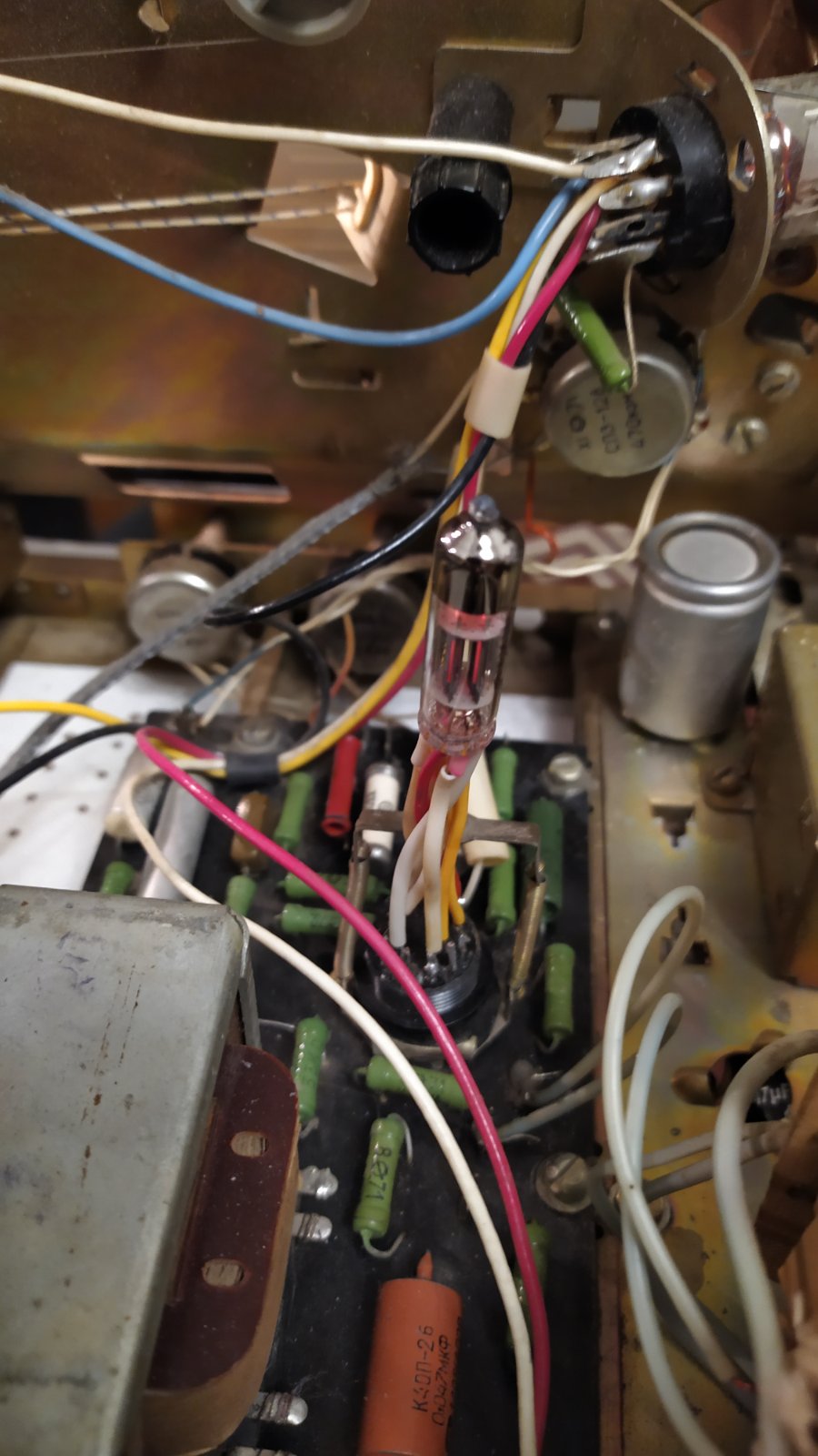

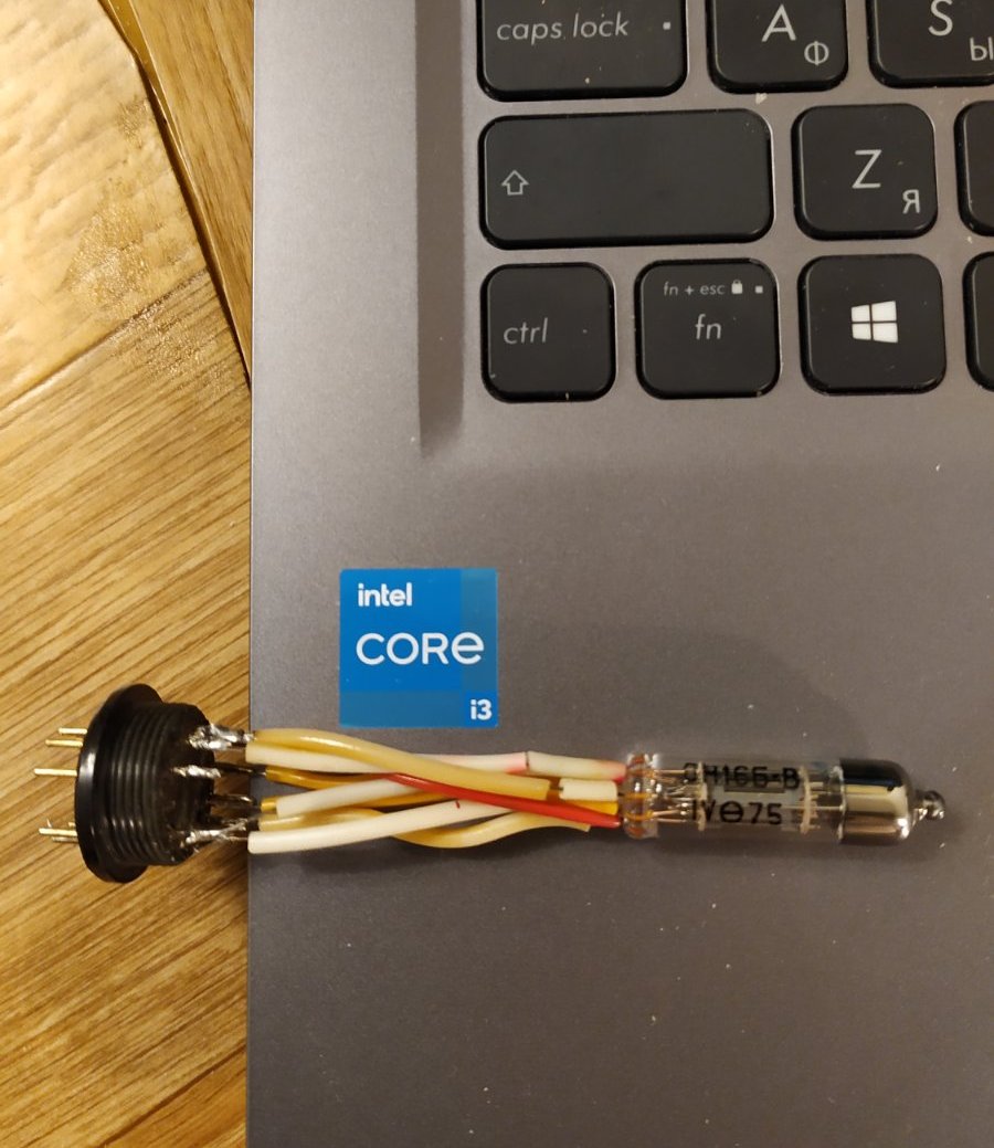

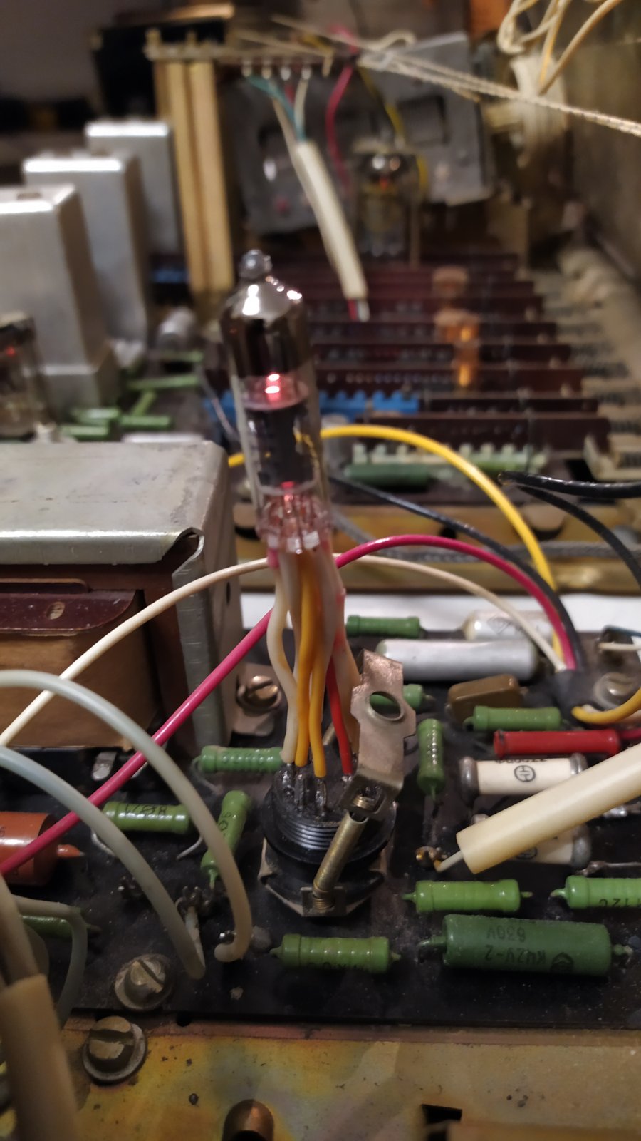

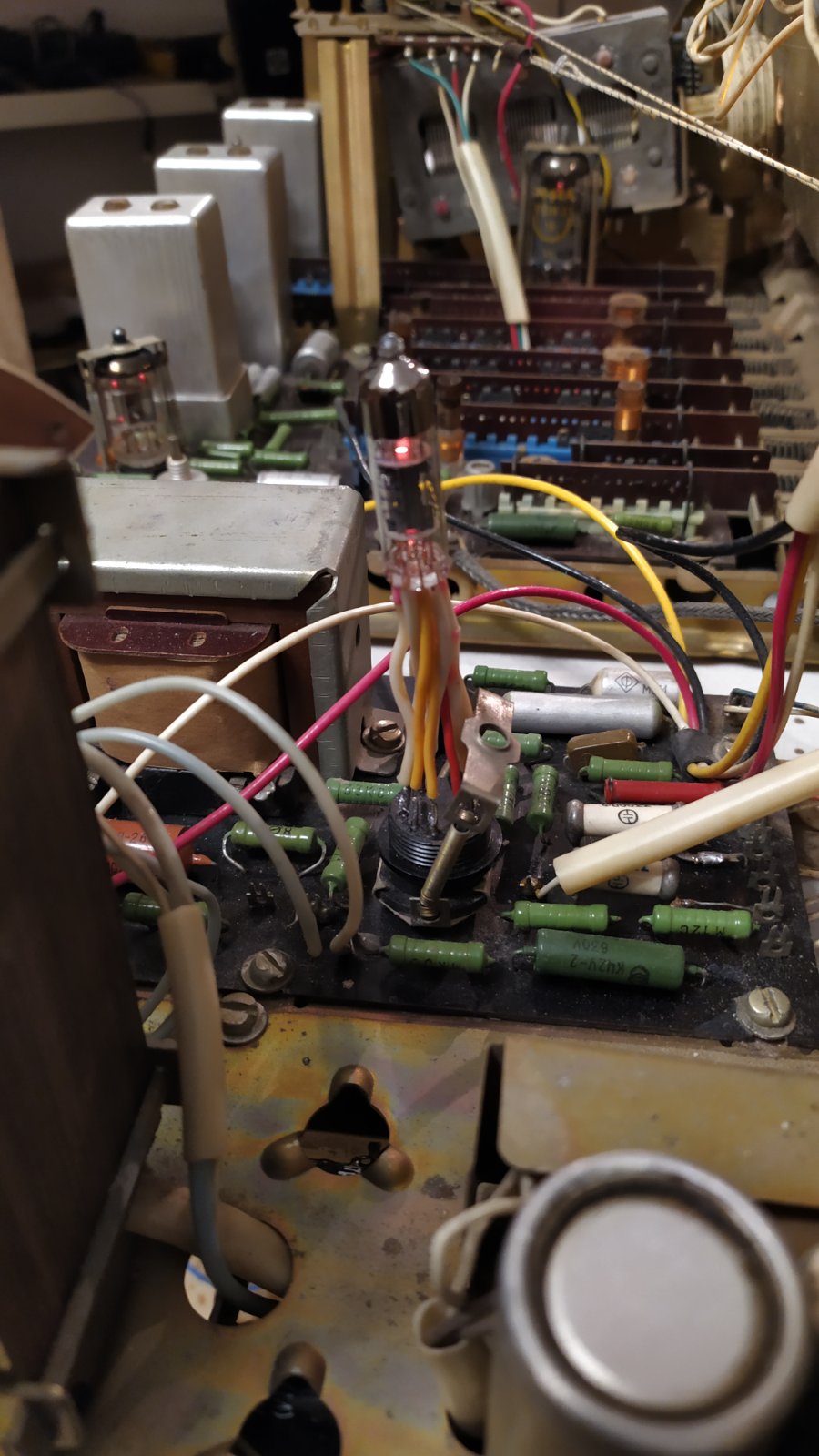

Сегодня решил сегодня попробовать лампочку 6н16б-в.
Спаял переходник и установил в Ригонду вместо 6н2п-ев в унч.
Звук чуть тише, но не хуже, а может даже и получше будет.
Буду слушать. Нравится.

6н2п мю=100, 6н16б мю=25???
Я говорил несчетное число раз, лампу надо 6н1п, с мю=35!
Я не понял пищит или уже нет?
Если пищит , то возможно C11 и еще возможно 3 и 4 концы транса перепутаны, хотя вряд-ли, если он раньше работал.

Дело не в с11, с11 с утечкой я давно заменил на другой, хороший.
Пищит с 3х-полосными ас Telefunken со сложным фильтром-кроссовером.
С обычными динамиками не пищит. Дело в Телефункенах - проверял на 2х Ригондах.

усиление у 6Н16Б примерно 20, сравниться с 6Н2П с её соткой не получится. Но в схему с общей оос можно ставить что угодно, разницы не услышите. Если нет общей оос, звук изменится, будет получше, чем звук из валенка, издаваемый 6н2п.

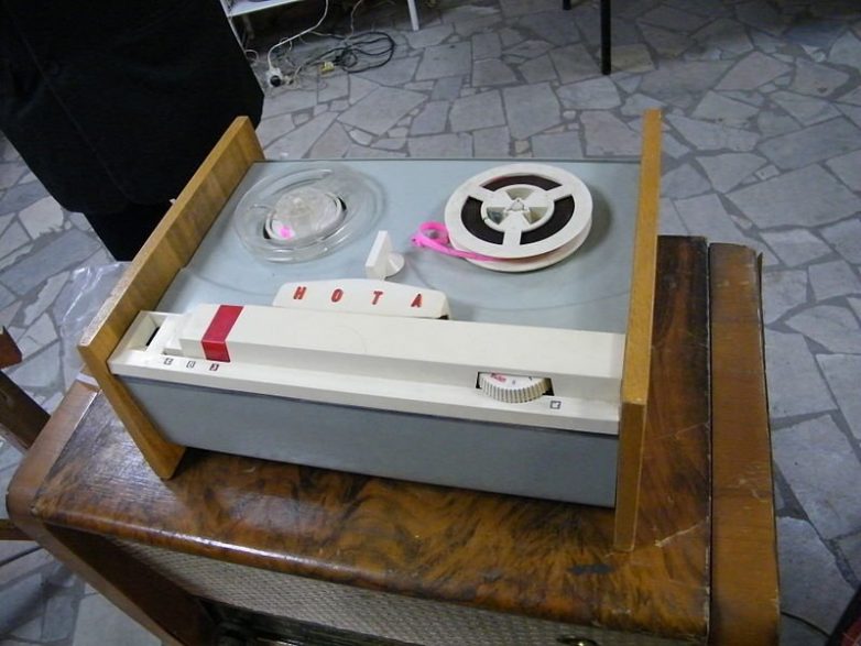

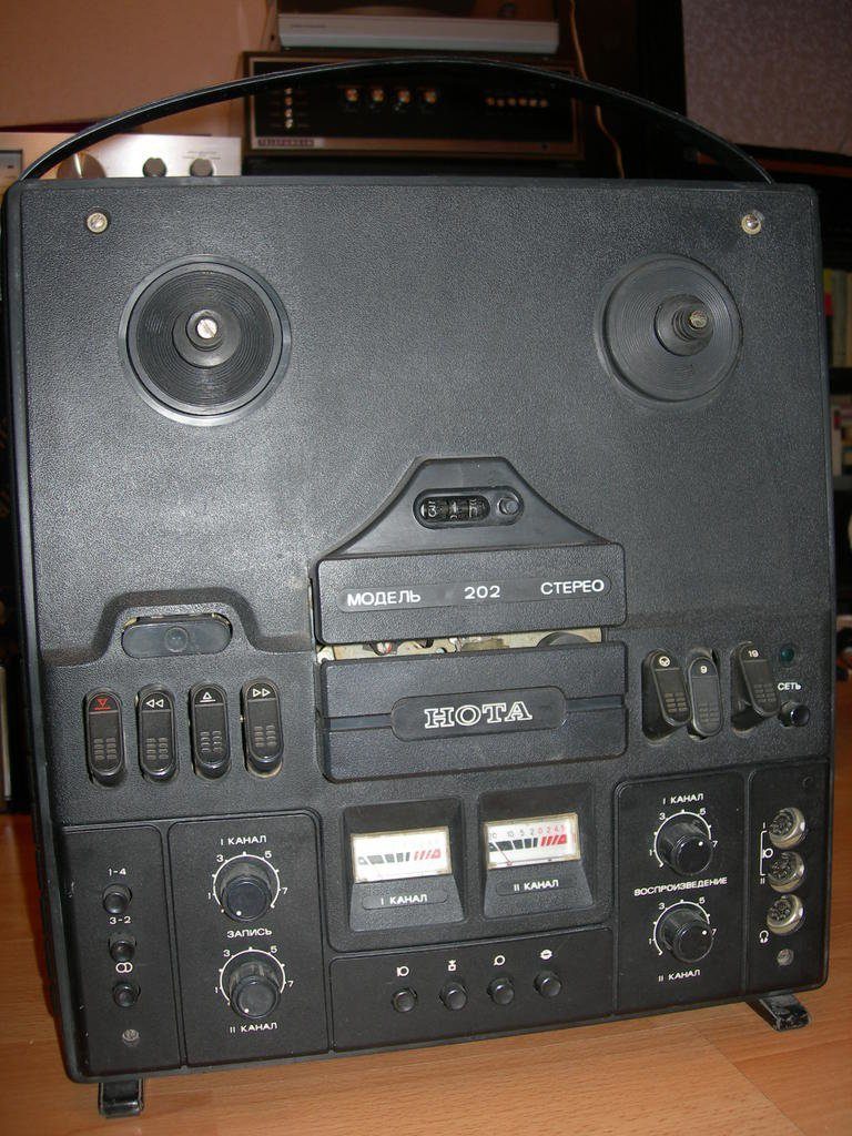

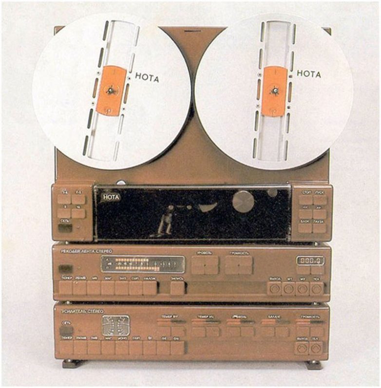

Последняя Нота- этта шта? Сколь живу-не видел.

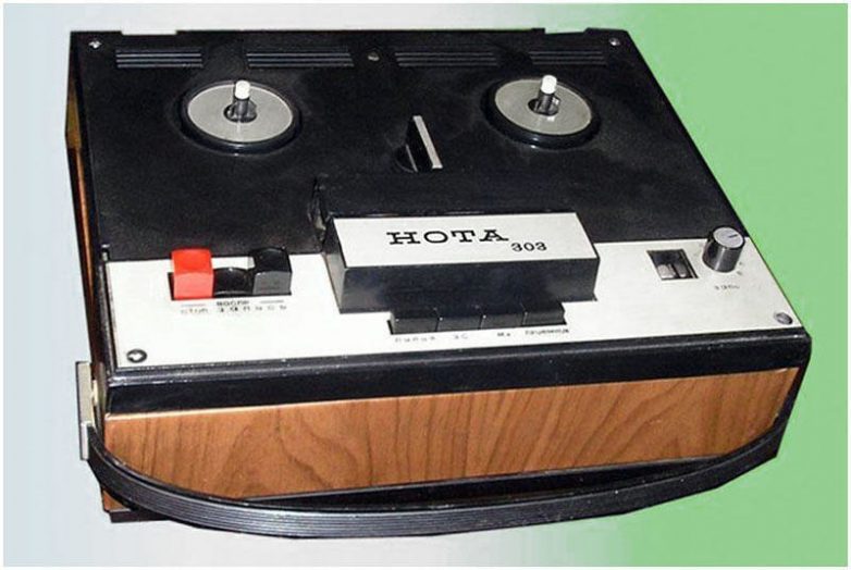

Нота-М и Нота-303 давние знакомые, были обе, нещадно переделаны, подопытные кролики, тренировался на них , читая книгу Козырева и Фабрика "Конструирование любительских магнитофонов"
У Ноты-М непременно трескались кнопки управления и ломалась ручка перемотки, но подошла от Кометы-201. Там пластик крепкий.
У Ноты -304 транзисторной звук уже фуфел, никакой. Лампа рулит.
Говорят планировалась, но не родилась, так что не ЩитаеЦа.
А я видел однажды, в прошлом веке, бывал в командировке на заводике, где их робят. Меня сводили посмотреть на прототип, точно не помню как выглядела, но что-то подобное. Зато чётко помню новосибирские пельмени в обычной столовке - вкусные.
