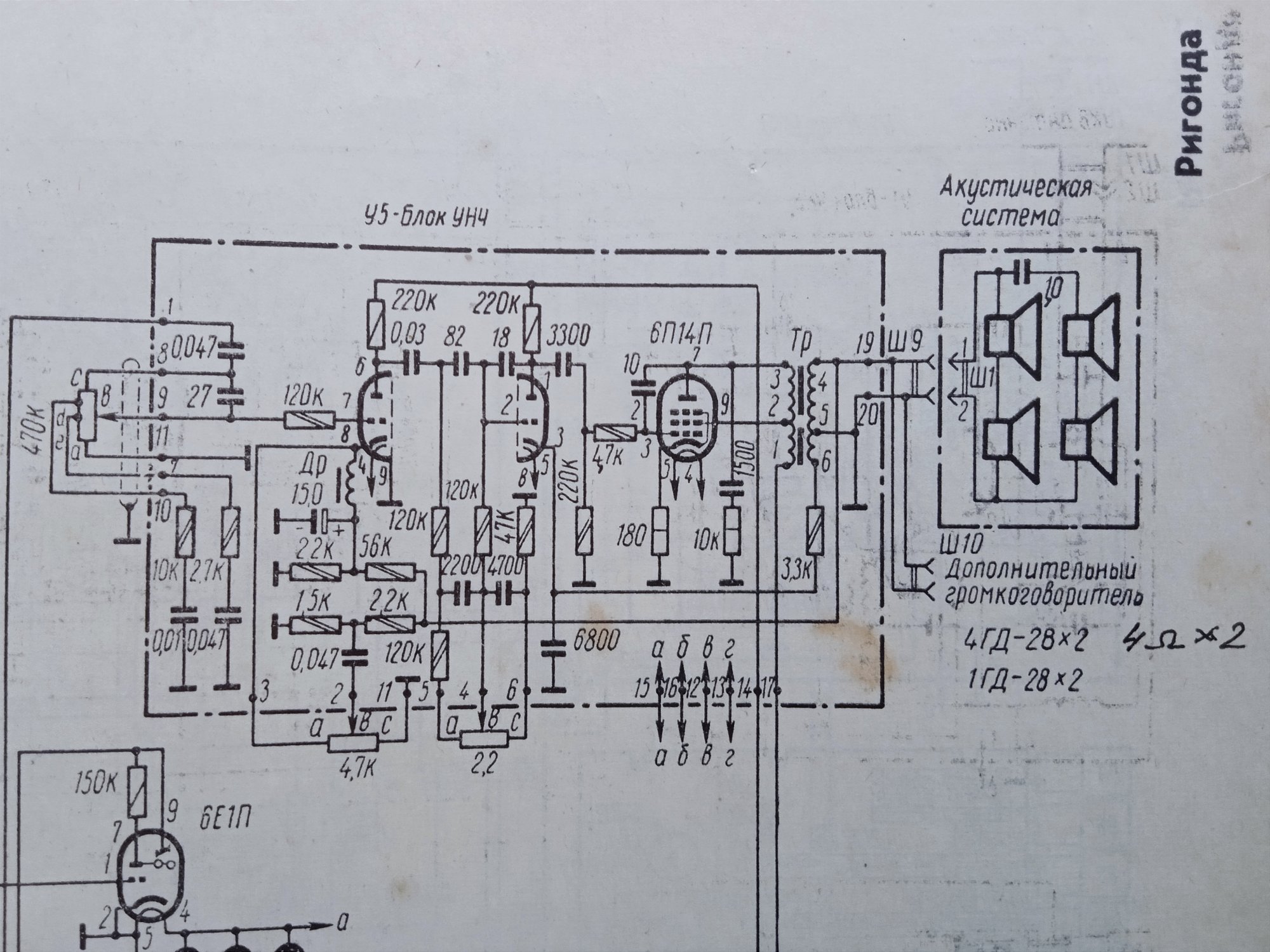

усиление у 6Н16Б примерно 20, сравниться с 6Н2П с её соткой не получится. Но в схему с общей оос можно ставить что угодно, разницы не услышите. Если нет общей оос, звук изменится, будет получше, чем звук из валенка, издаваемый 6н2п.,

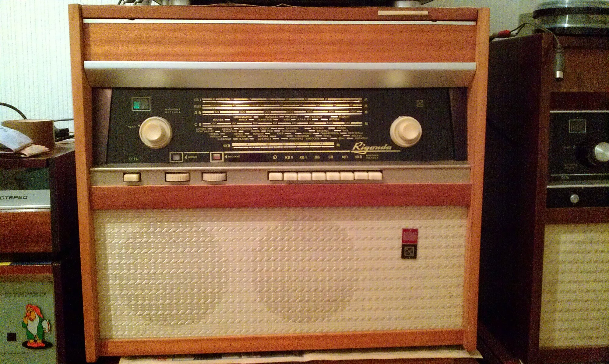

Не успел я нарадоваться на новый саундбар, как – бац – новая игрушка. Наводил порядок в гараже - притащил домой шасси от радиолы Ригонда 102, Думал, ну, разберу на молекулы. – хранилась 25 лет, так сказать ожидала она своего счастья. Ой, зачем я это сделал. :)
Корпус я давненько выкинул за ненадобностью – сильно огромная тумба, а шасси сохранил,
Хорош аппарат !
Имею такой же тоже (ещЁ). Не потому, что уж больно необходим. Это как память о той стране, о родителях, о молодости и просто хороших временах.
И держу в коллекции ( многое уже раздал) ещё и такую Ригонду.
Использую просто как УНЧ к тюнеру и СД-плееру ( когда бываю в родительских местах).

Однотактная, были и 2-х тактные, гляну в книгу 1969 года там все схемы приёмников, магнитофонов и др. на то время.
Все однотактные, моно и стерео.
Это первые, Ригонда и Ригонда С.

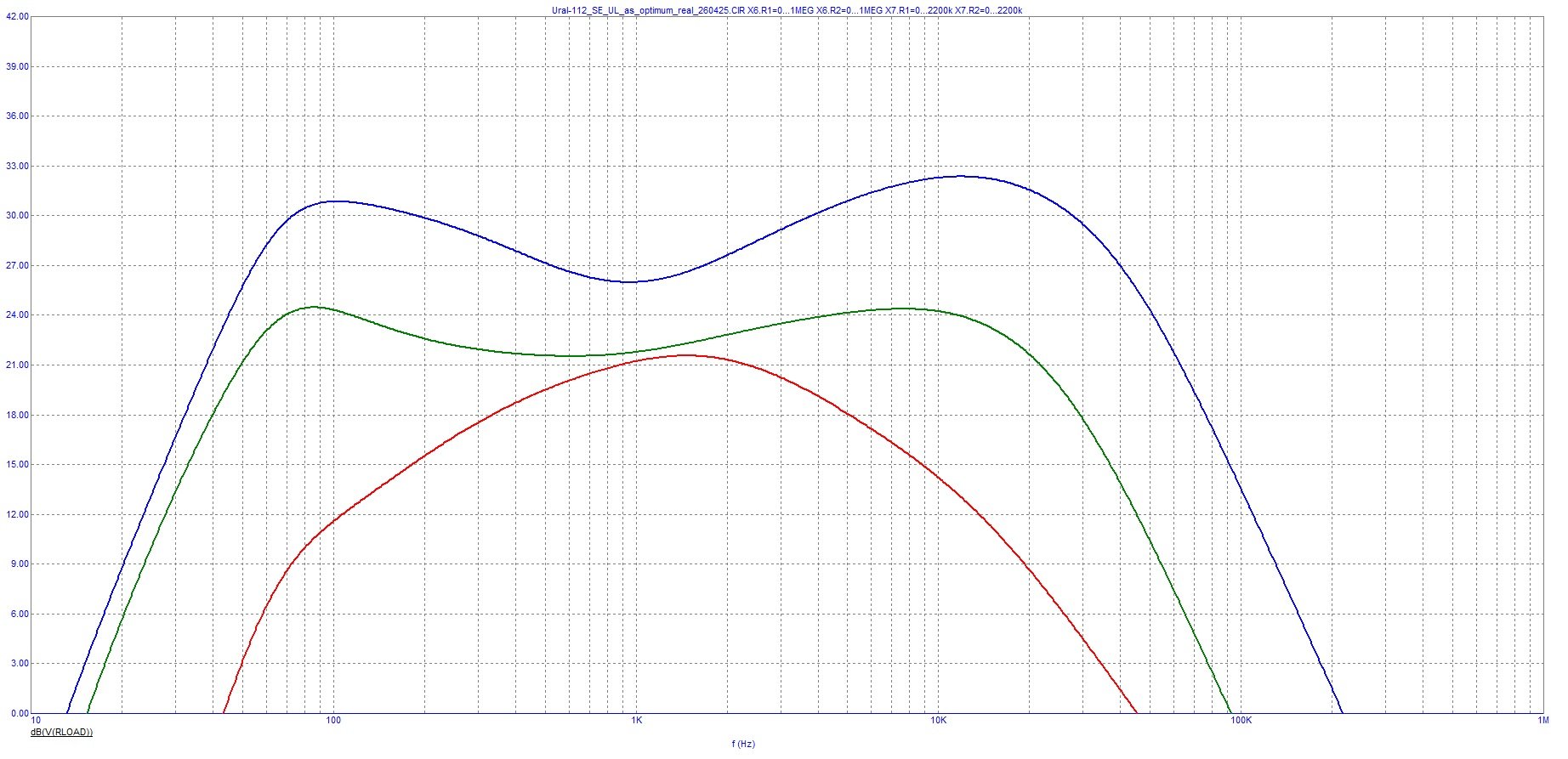

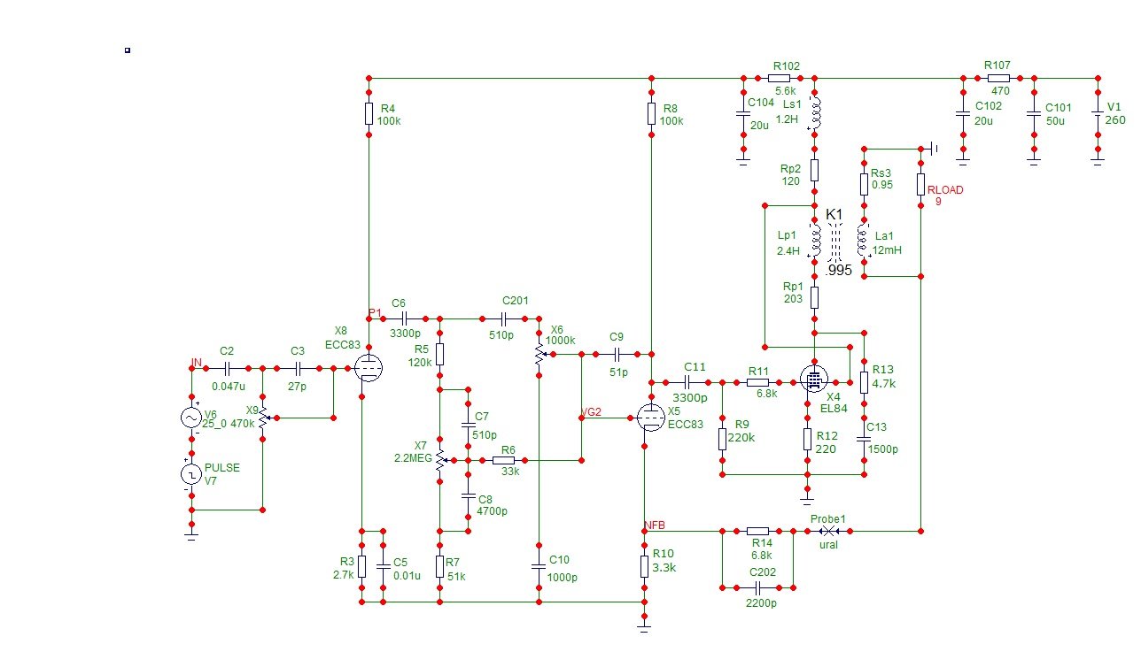

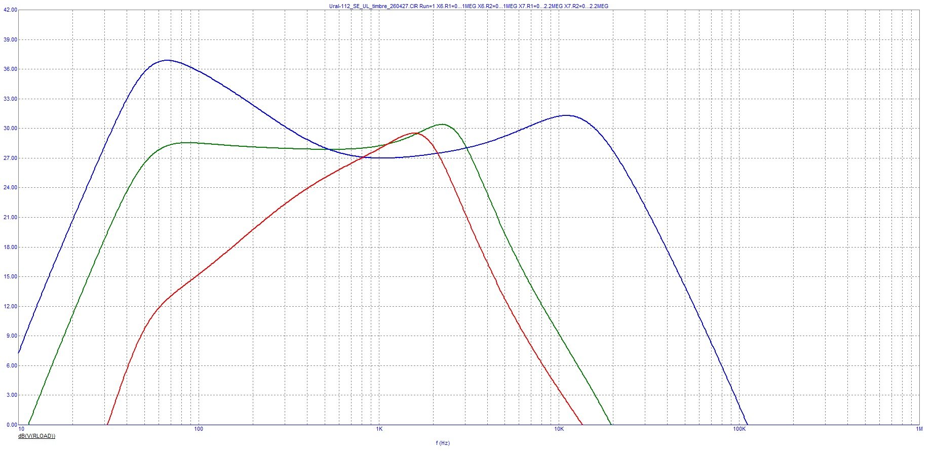

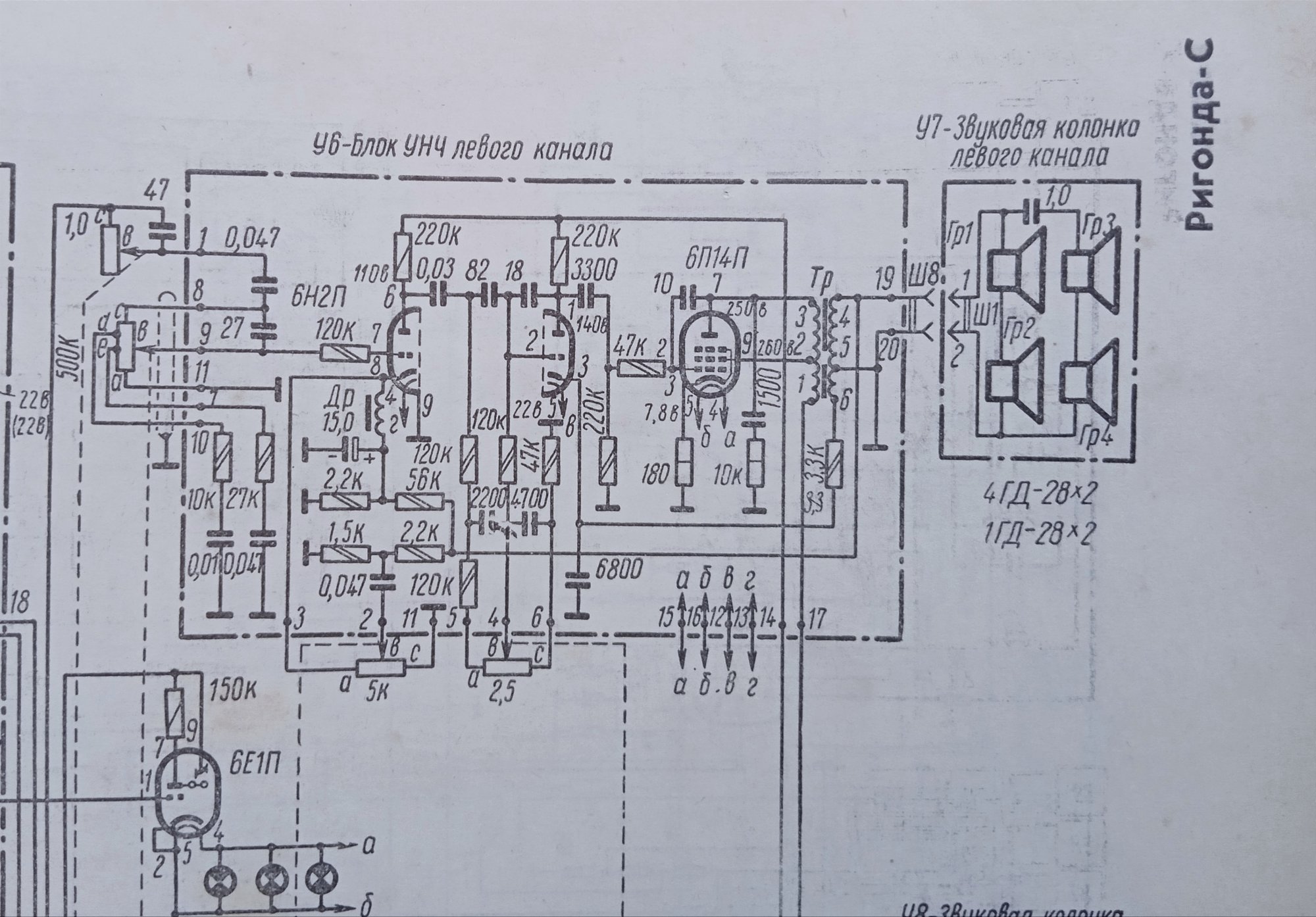

Вот и меня уговорили на такое. Внешнее состояние отличное, пломбы на месте, светятся все лампы, что видно через заднюю дырчатую картонку, не винтаж - выпущена в декабре 1977-ого, т. е. меньше 50 лет аппарату (в ходе работы появилось подозрение, что во вторую смену 31 декабря...).
И тишина полная. Коротко - один из двух 4ГД-35 в обрыве, средняя секция КПЕ в КЗ, ПЧ зудит, все резисторы хрюкают, ЭДГ-4 намертво заклинен, пьезик не контачит. А пломбы легко выкрутились пальцами вместе с винтами и без повреждений.
Прочистил КПЕ, заменил БМ и БМТ в КСДВ на пленку - на выходе на внешний усилитель нормально, а встроенный страшно слушать и тембры как-то враскосяк - так провода от них впаяли не по схеме, а по порядку, перепутавши средние отводы с какими-то крайними!
Ну, микрокап под рукой, смоделировал родную схему - ой-йой, и это называлось воспроизведением?! Даже приводить не буду этот горб на 600 Гц с 1 Вт на выходе максимум вместо 2 по описанию.

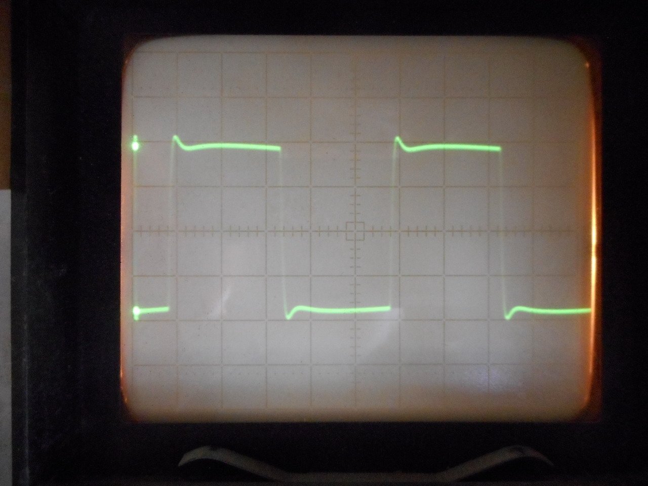

Чуток оптимизировал схему с минимальным изменением - ни одной дорожки резать не пришлось, стало так - схема и тембры на картинках. И это возможно слушать! И 2 Вт чистых. Вот такой меандр 1 кГц получился.
    94.3 KB · Просмотры: 65

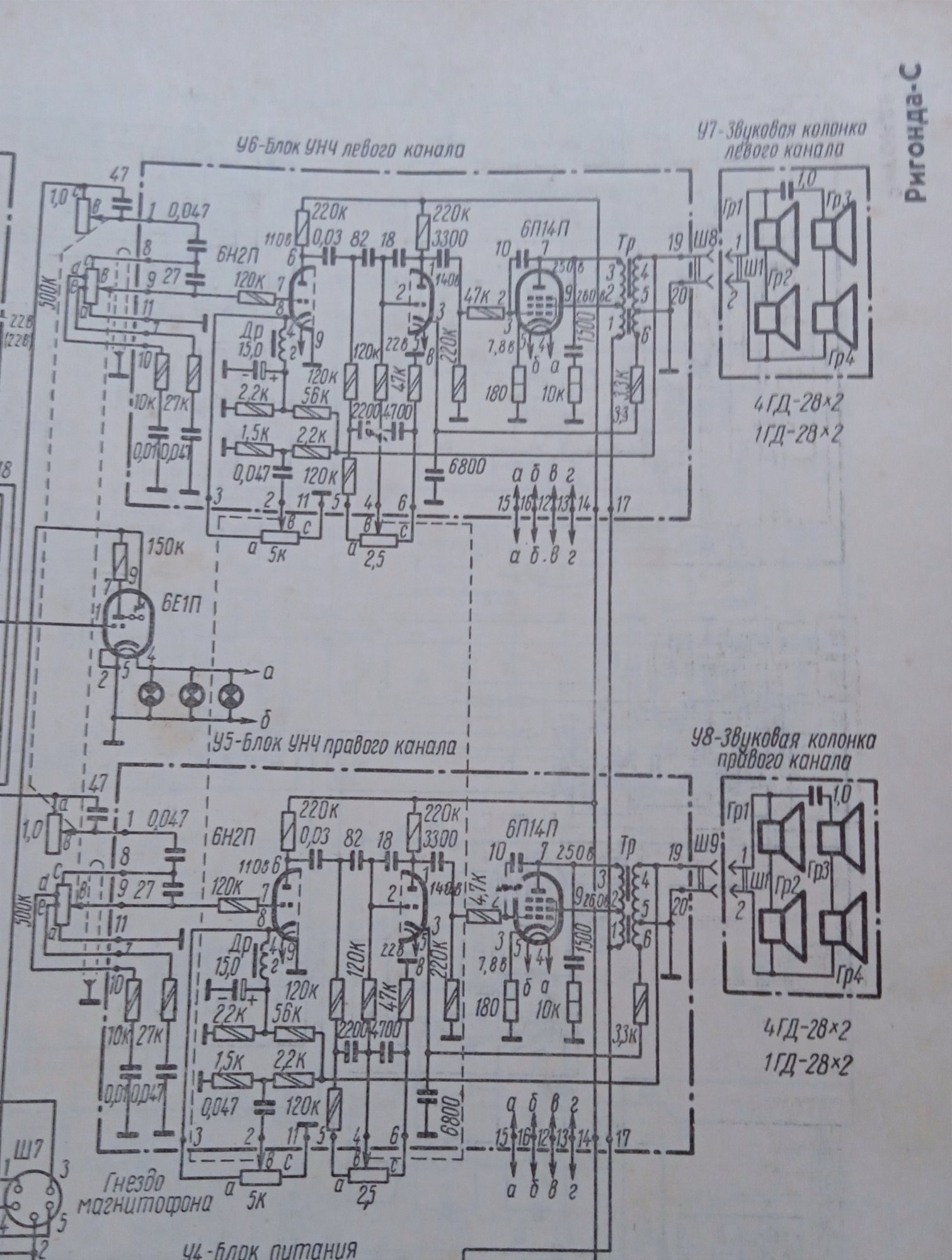

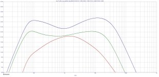

Отдал этот Урал-112 и что-то меня потянуло на изыскания в части тембра от James - пассивный Баксандал, точнее, на его применение в советской радиоаппаратуре.
Например, в Янтарь, Муромец-62, Муромец-62М схема правильная - сугубо пассивная, с подключением регуляторов к выходу первого усилительного каскада и к общему проводу (все смотрю по переменке).
В Ригонде и ее производных Урал-111, -112, Сириус-311 регулятор ВЧ подключен к выходу второго каскада усиления, а вместо общего провода нижние выводы регуляторов подключены к обратной связи - опять-таки по переменке.
И вроде как результат формально похож (см. приложение), а на слух чисто пассивная схема свободнее звучит.
А может, это уже предубеждение...
    273.4 KB · Просмотры: 44
