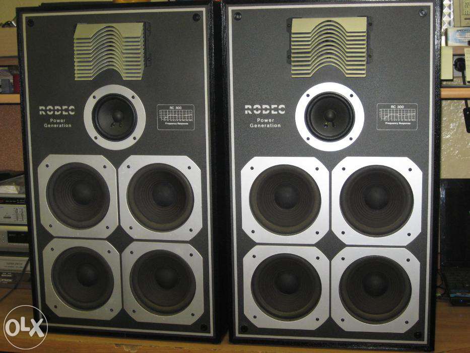

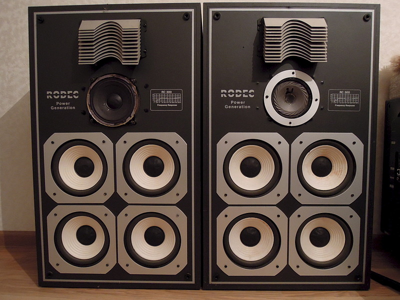

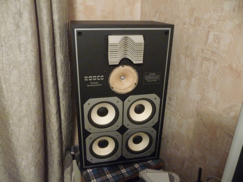

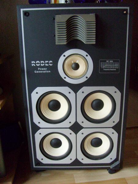

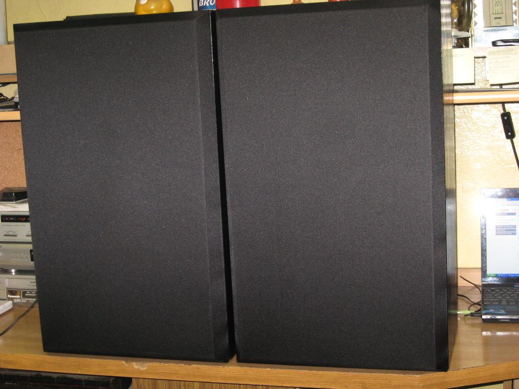

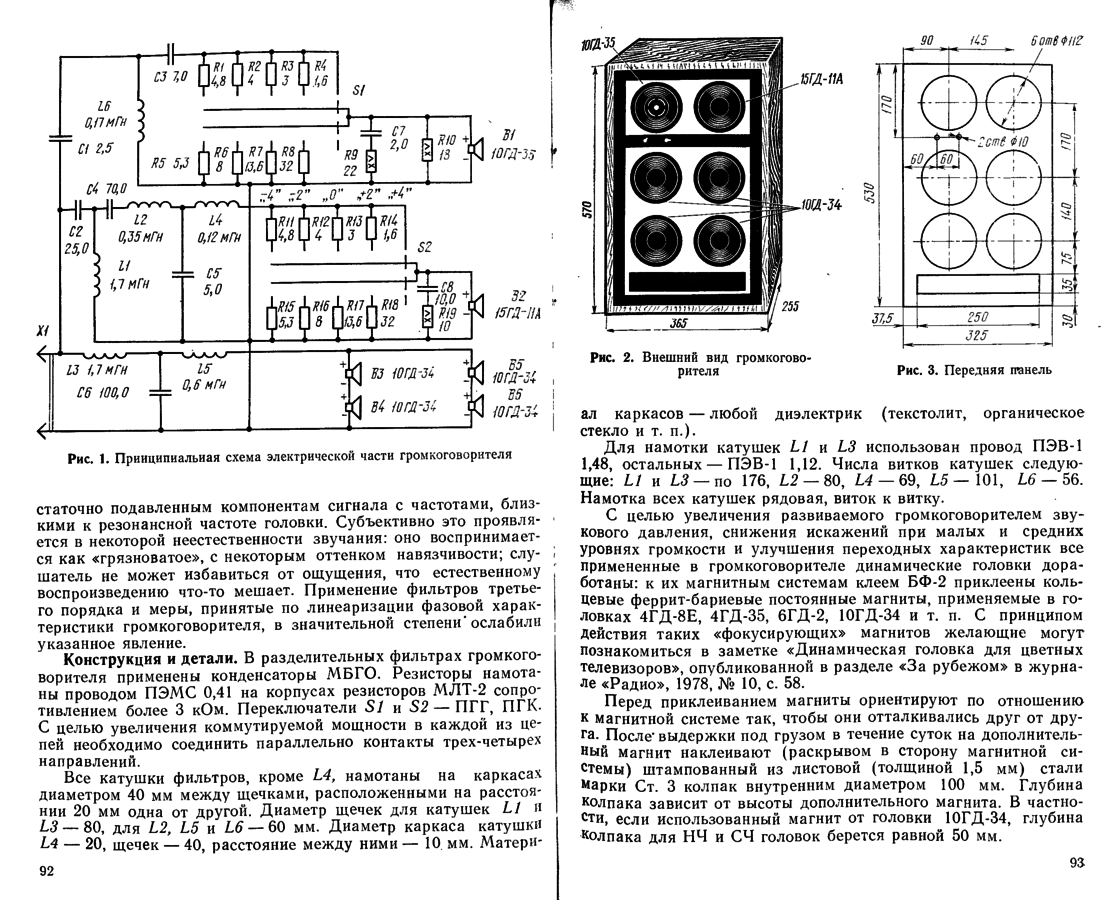

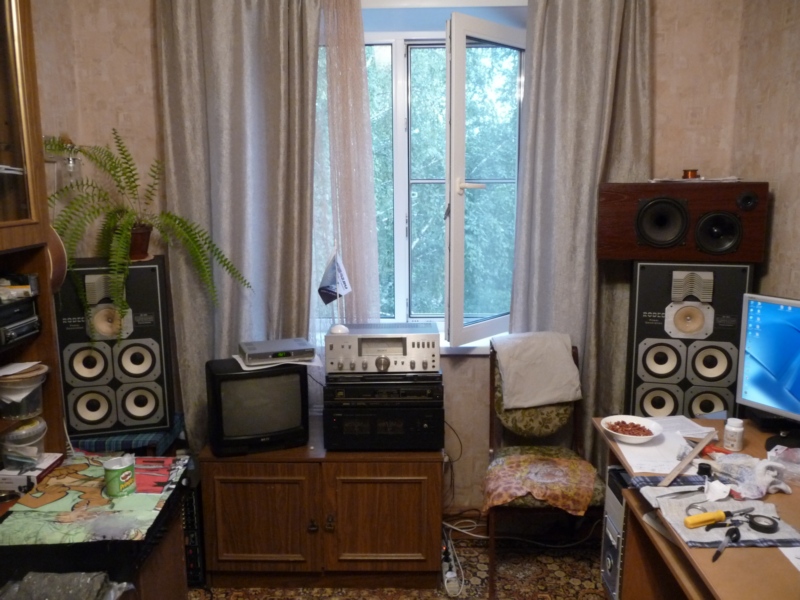

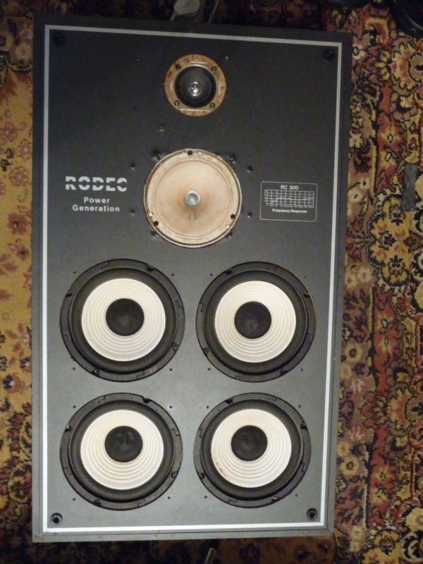

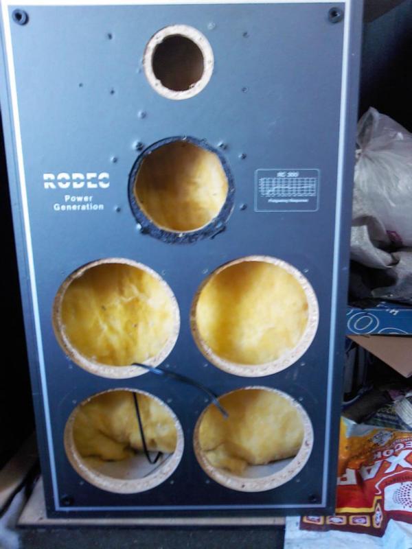

Так как мне давно не давала покоя вот эта конструкция:
И я был в неё влюблён почти без памяти именно из-за довольно простой реализации НЧ части. Всё остальное меня волновало мало. То когда ( конец лета 2015 года) мне на АВИТО попалось вот это
Я раздумывал недолго.

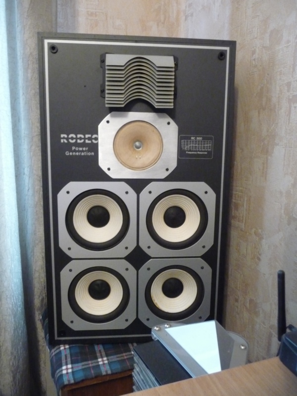

Случайность, волшебник АВИТО и знакомый из города Ижевска, помогли в приобретении довольно редкой акустики. "RODEC RC-300" из незабвенного города Сарапул. Именно в том виде, в каком она представлена выше на фото. ВЧ - убогий 0,5 ГДШ какой-то. СЧ - 4ГД-8Е/4ГД-53. Всё было под снос.
У поляков такая АС продавалась когда-то, но выглядела чуть иначе
И под грилями
Моя же должна была выглядеть именно так

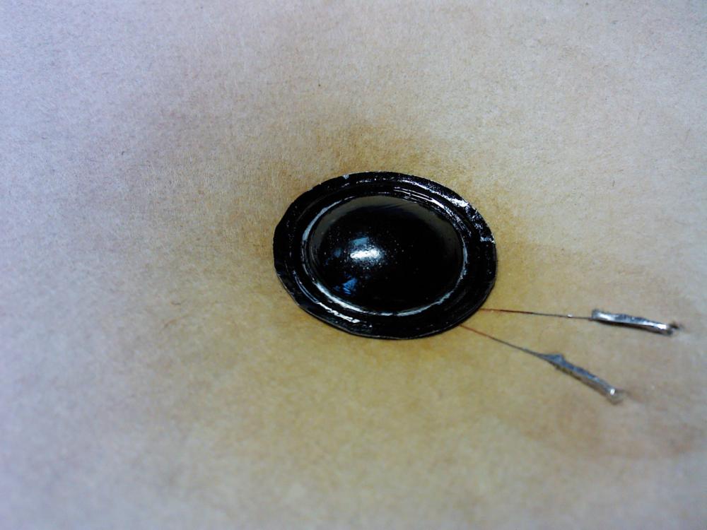

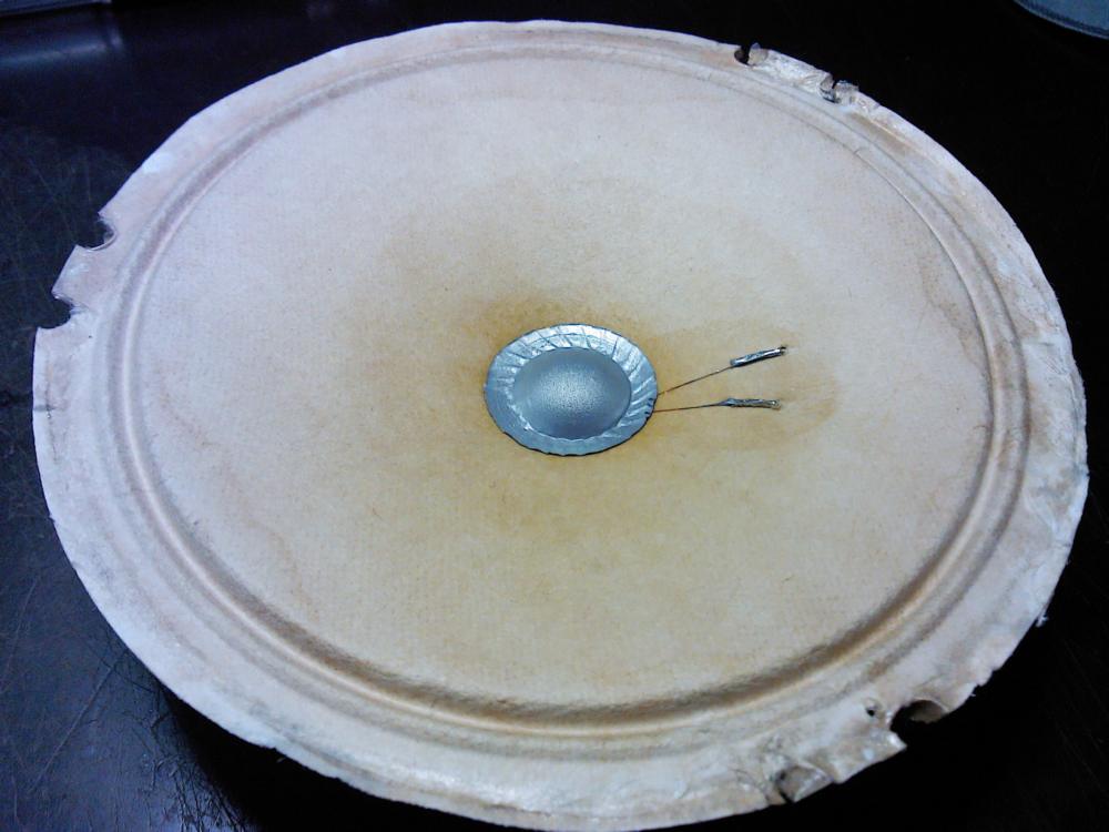

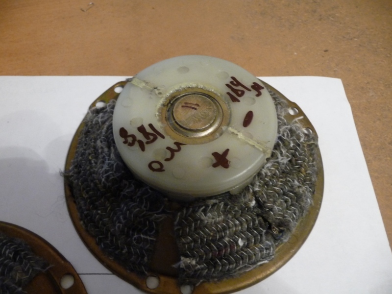

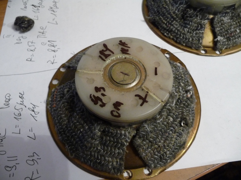

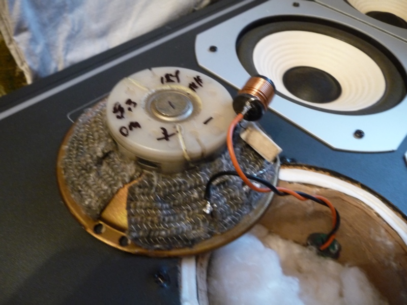

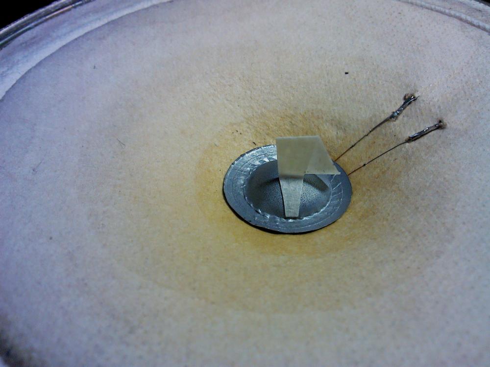

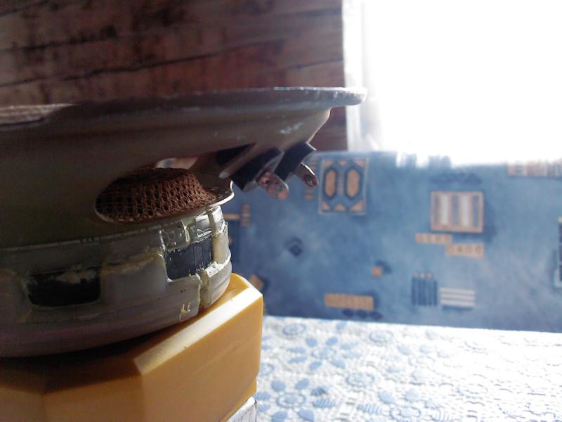

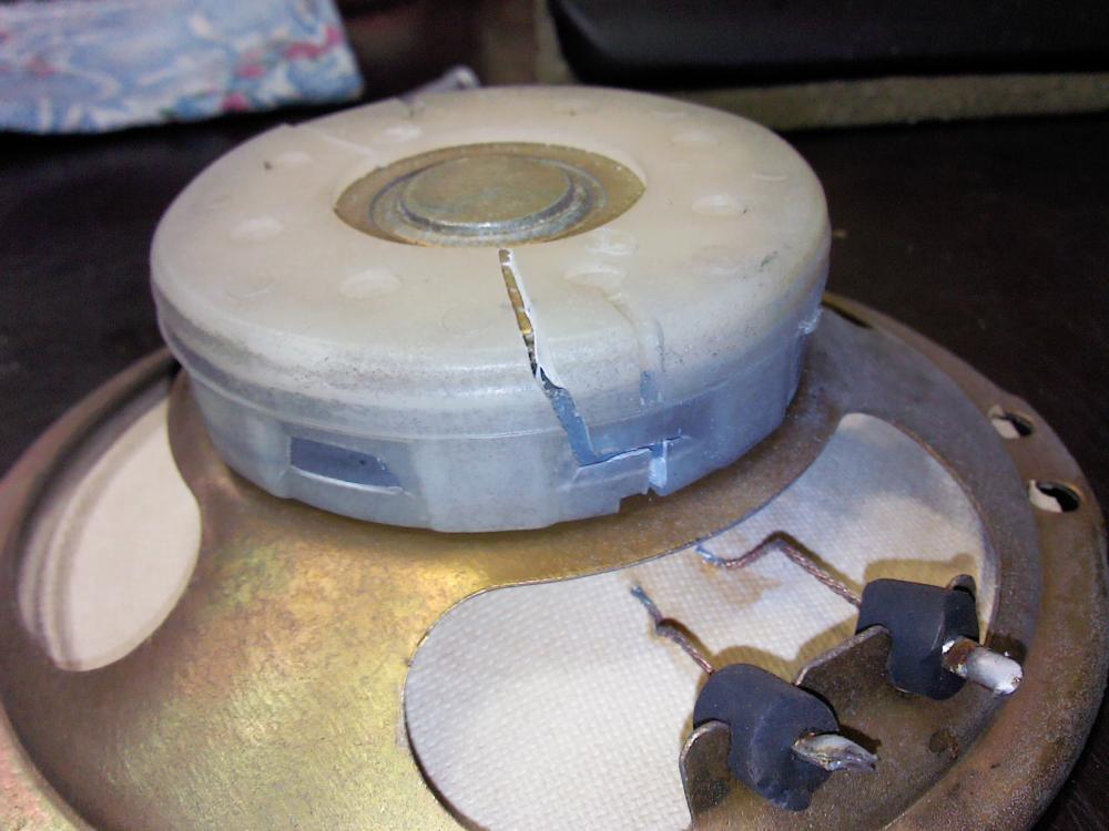

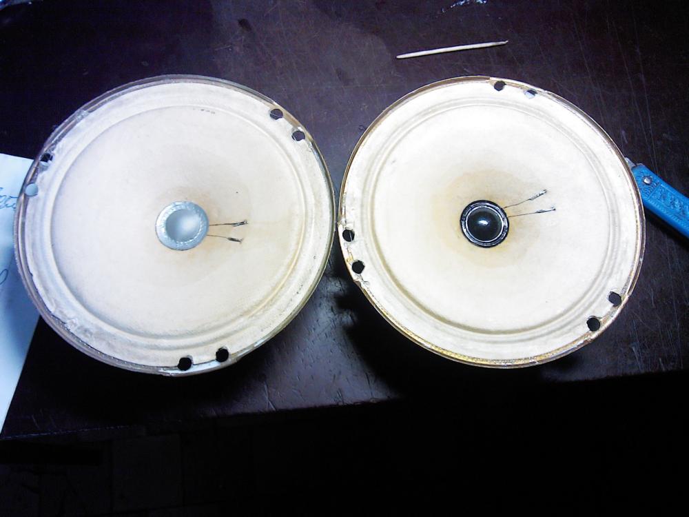

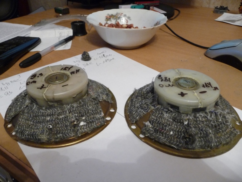

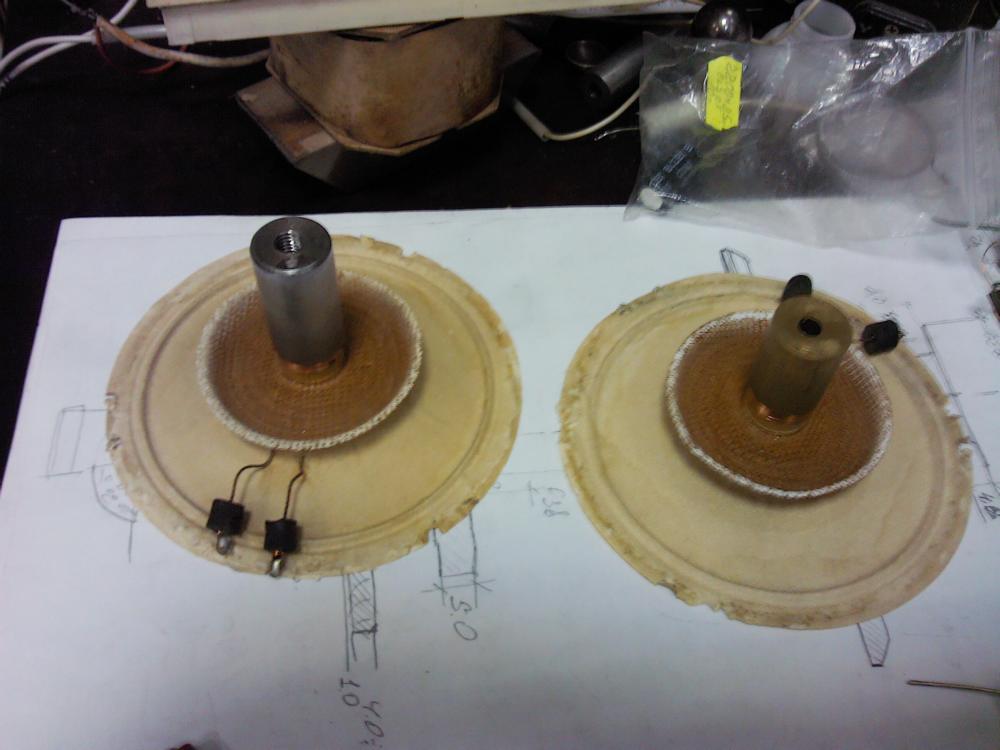

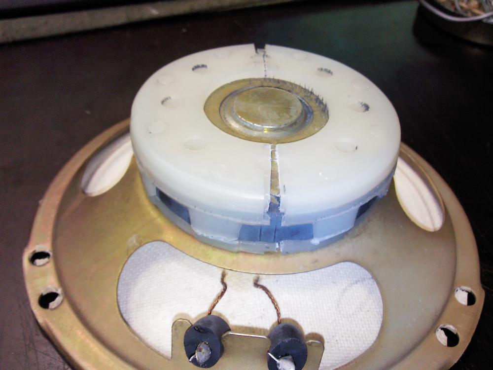

Остро стоял вопрос о СЧ и ВЧ динамиках. Со среднечастотником вопрос был решён довольно быстро. Раздобыл небольшую горку радиоточек "Томь" и выбрал из них пару динамиков с примерно одинаковым цветом и состоянием диффузоров.

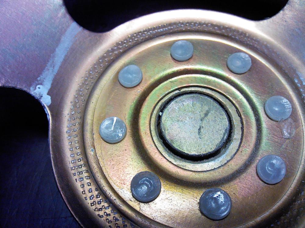

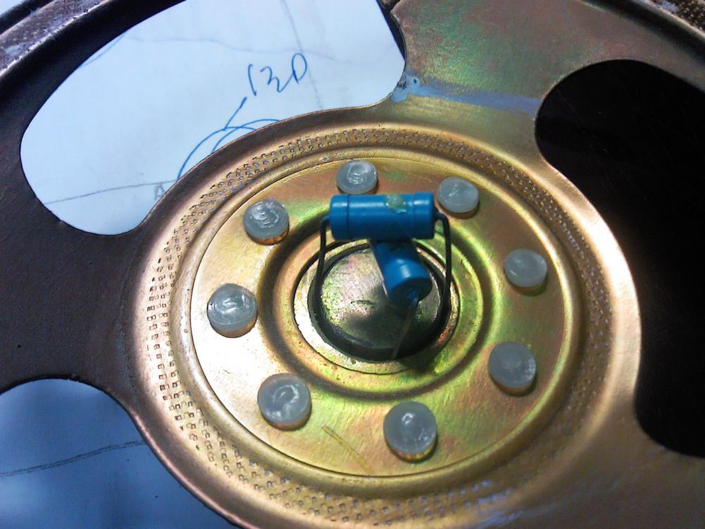

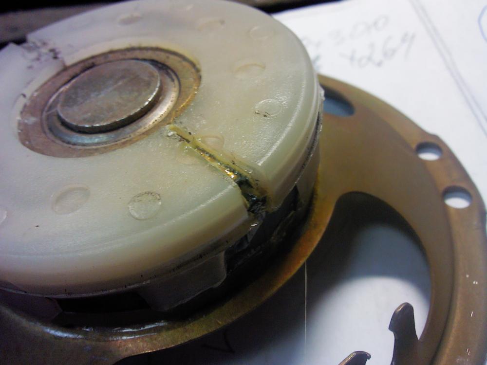

Катушки были целыми и с приличным диаметром, аж в 17,0 мм, но им что-то и слегка мешало двигаться. Плюс ещё и МС выглядели

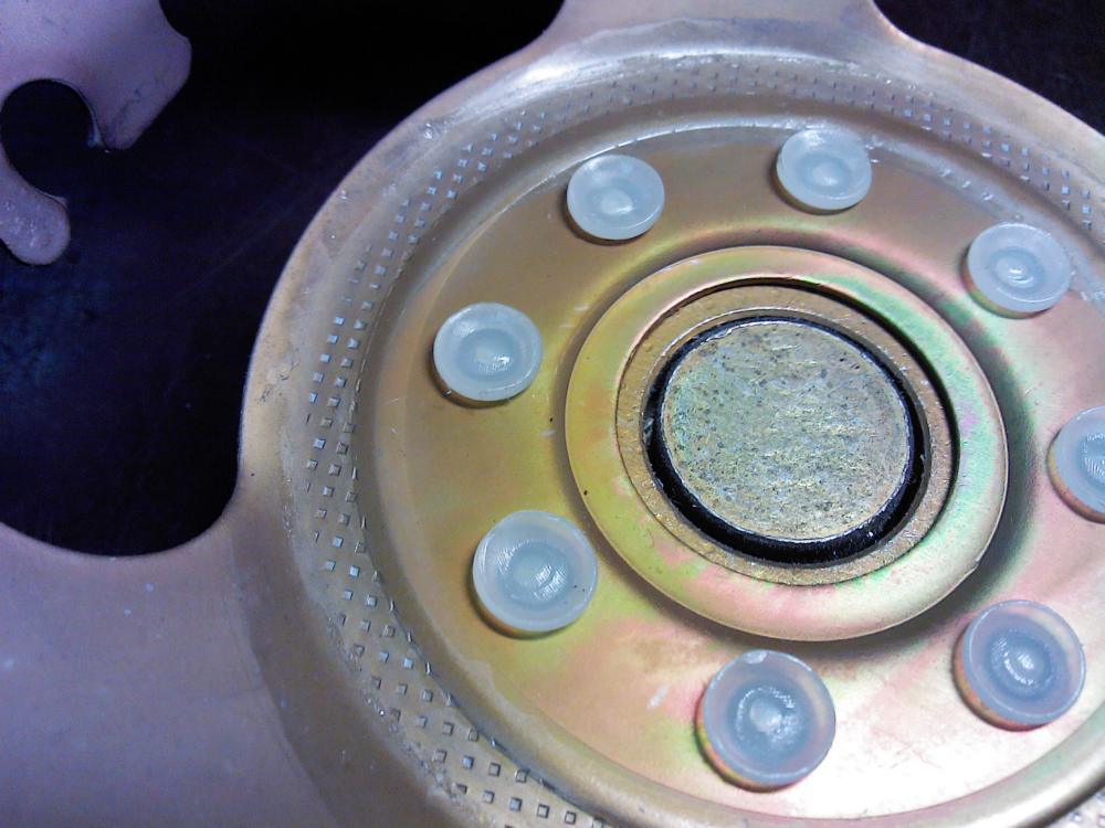

Динамики были разобраны. Мерзкий вид зазоров

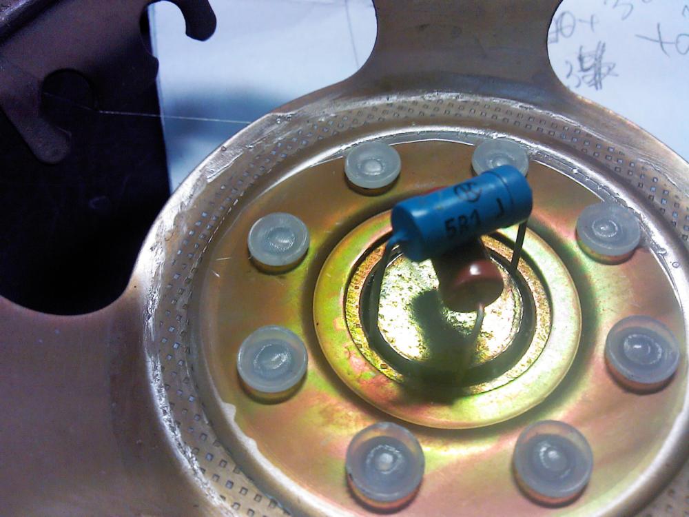

Был улучшен способом очистки, и выставлен с помощью ножек сопротивлений диаметр которых 0,8 мм.
А МС зафиксированы обычным клеем Момент-1
Воротники подвесов после разборки выправил при помощи спирта и тяжеленьких оправок
Динамики были собраны

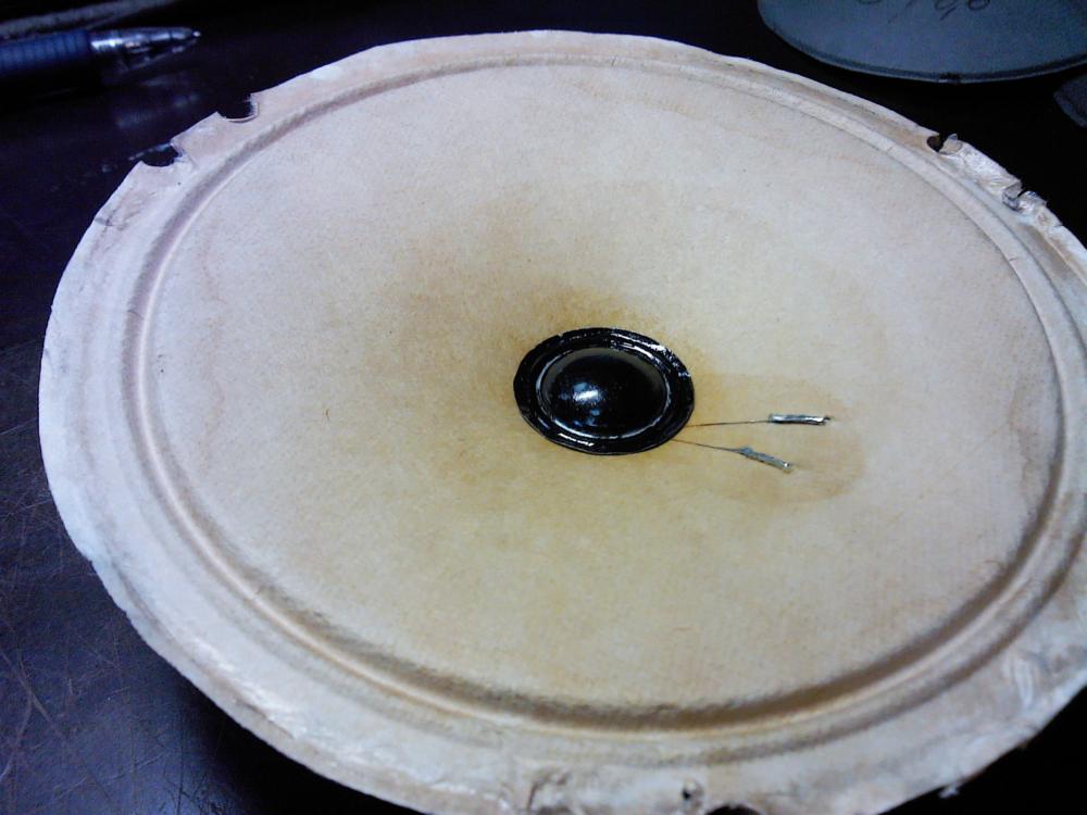

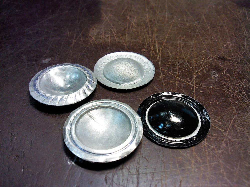

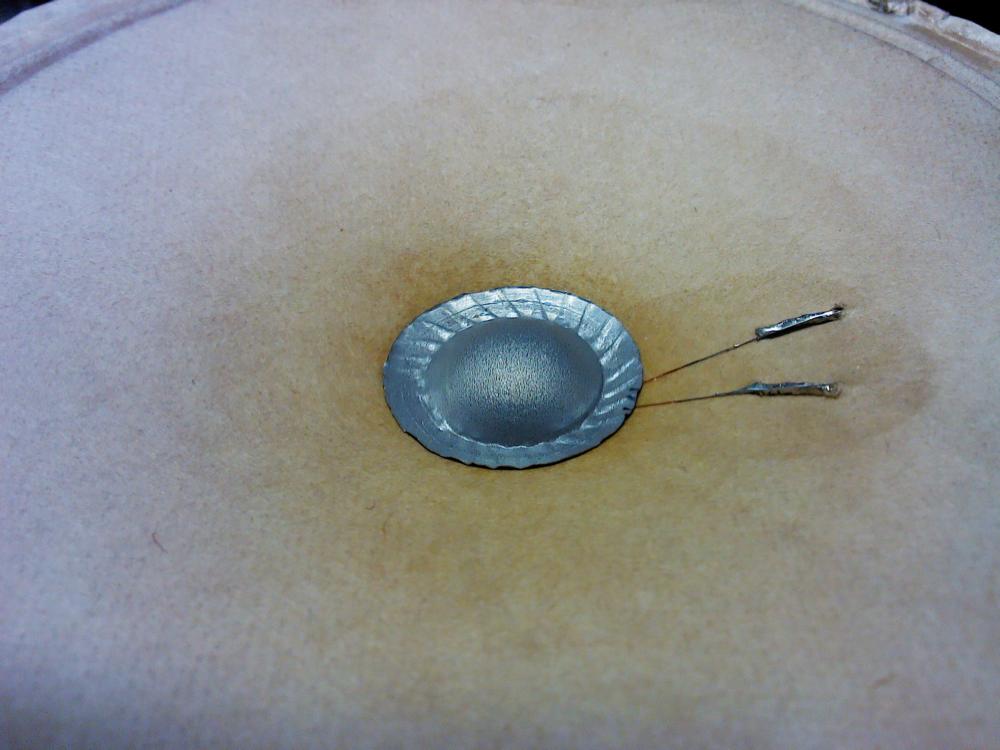

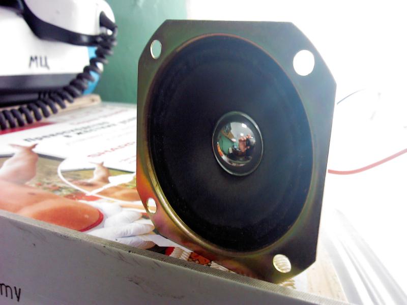

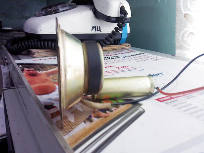

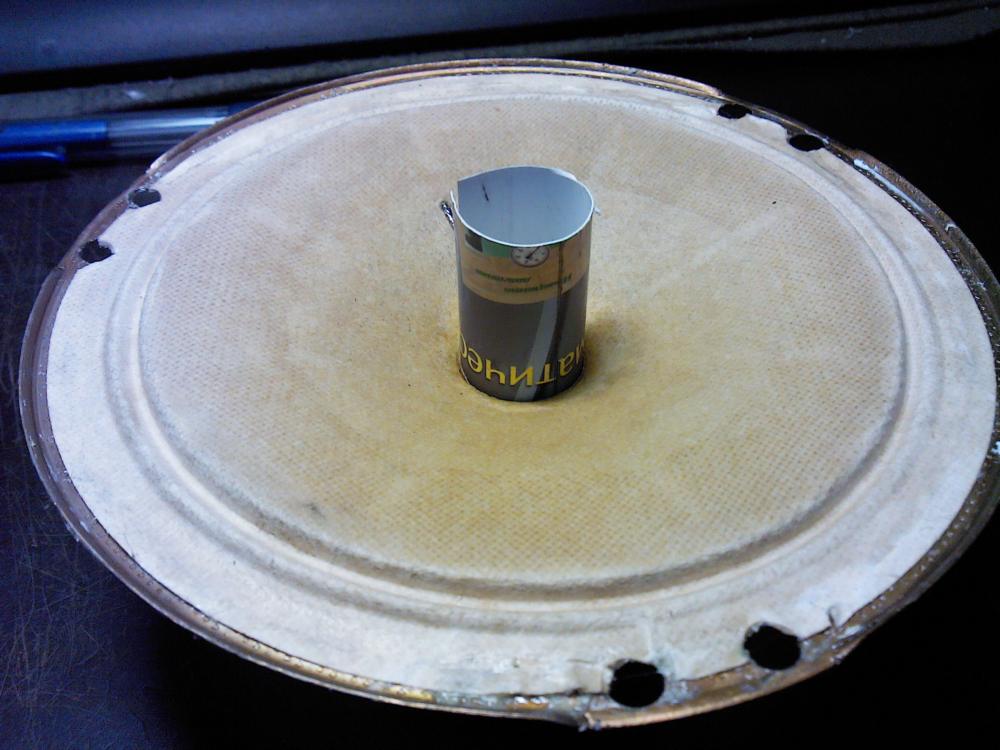

Задумался над пылезащитными колпачками??? Маленького и чёрного, бумажного как на НЧ динамиках даже в отдалении не нашлось. Тем более был нужен как можно дальше протянутый в ВЧ область диапазон, потому как ещё ничего не было известно о ВЧ динамиках. И вспомнил я, что делал ВЧ динамики на базе ВЧ от "Technics SB-660" и приготовил несколько пар излучателей разных по толщине материала. Остатки
Примерил оба вида
Поспрашивал окружающих о выборе
И..... Оставил неокрашенные

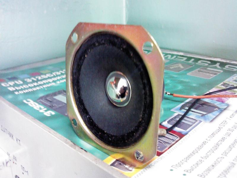

Были найдены на АВИТО, куплены и получены бумажные ВЧ динамики нужного сопротивления (7,33/7,35 ома) от каких-то Техниксов. В общем достойные динамики берущие низко. 2500 уверенно воспроизводят. Индуктивность катушек ВЧ на частоте в 1000 Герц не превышает 156 uH. Динамики прошли тестирование на работе в течение недели.

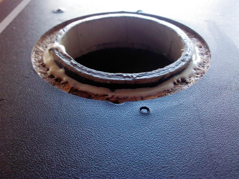

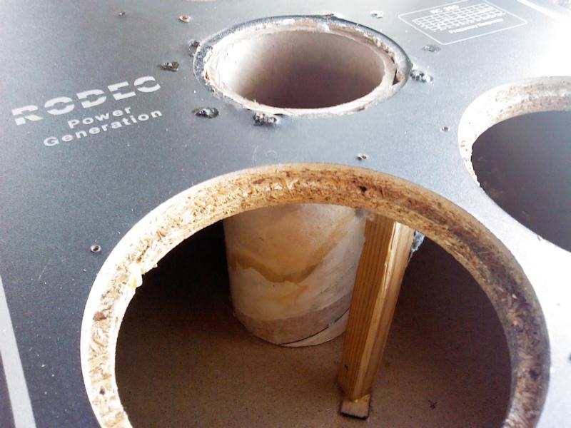

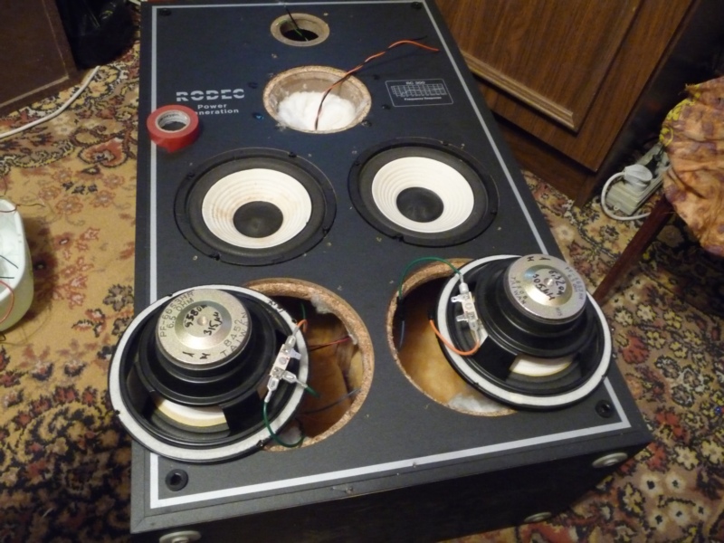

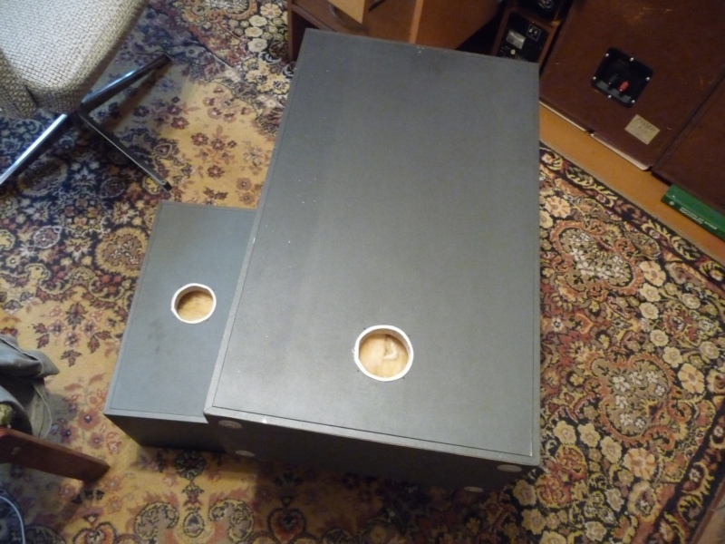

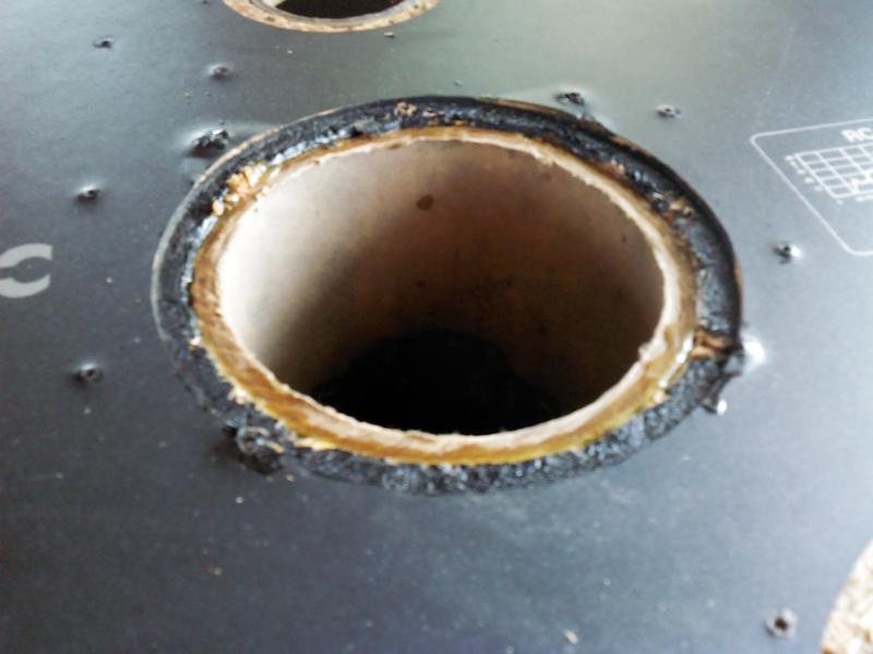

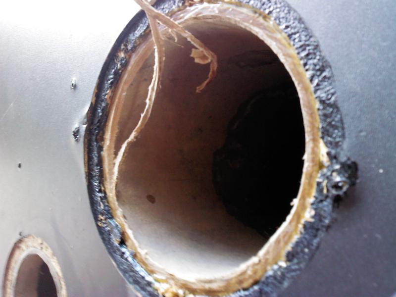

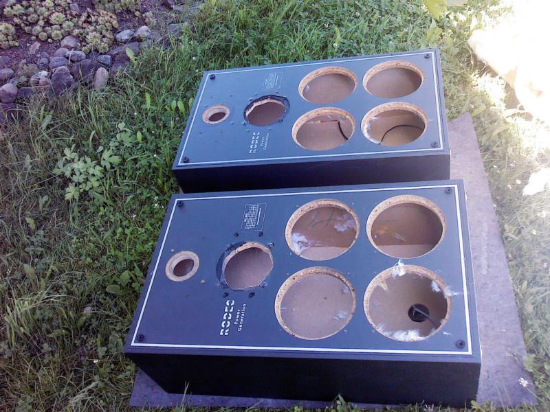

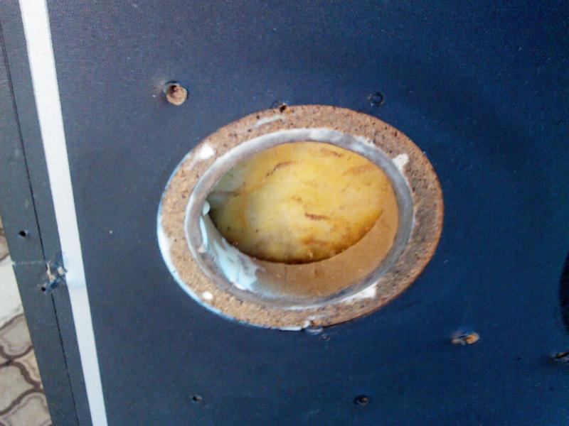

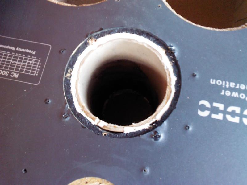

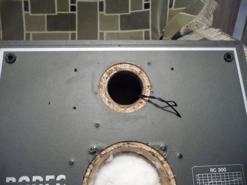

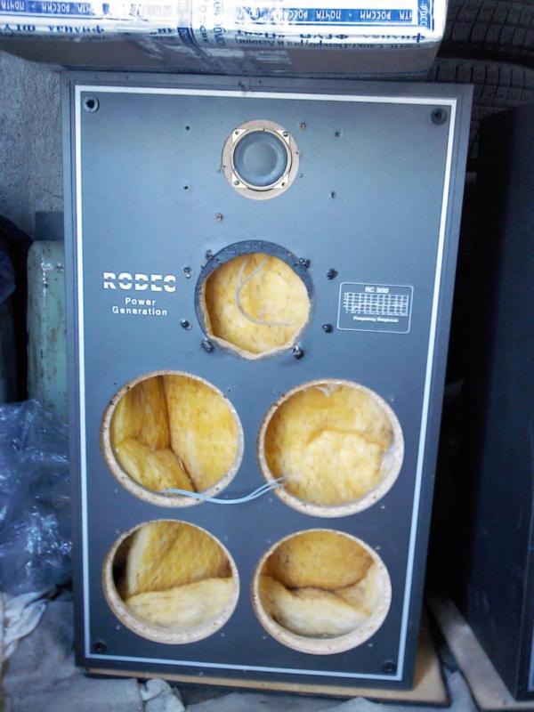

В этой акустике, кривыми руками было изничтожено отверстие под СЧ динамик на обеих колонках

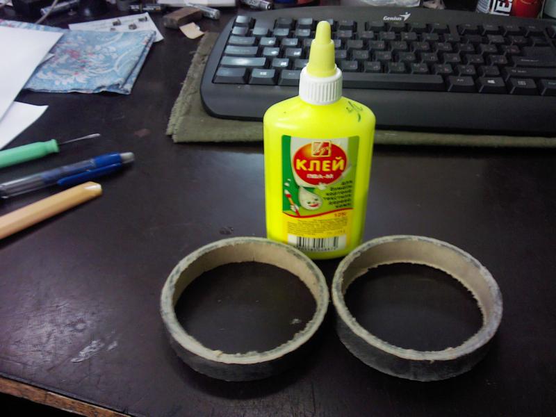

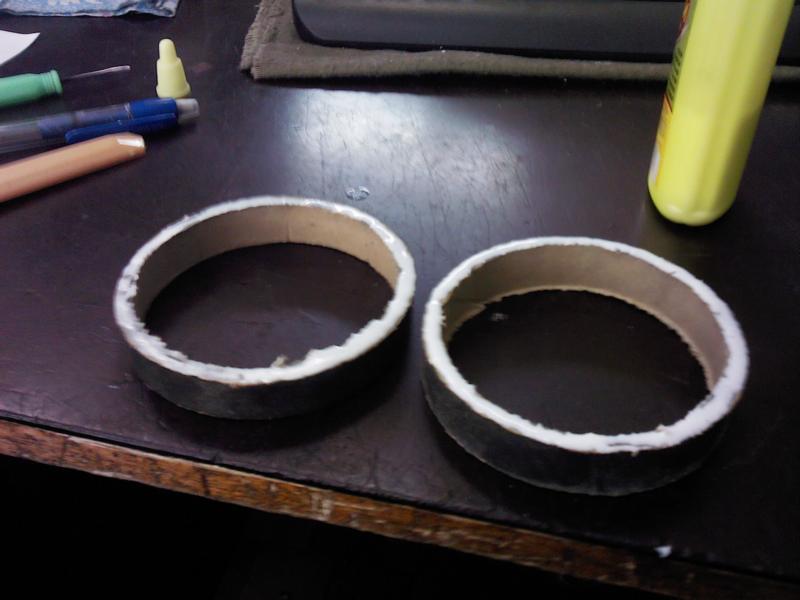

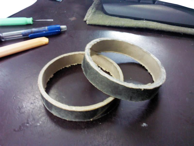

Устранение всяческого начал с верхнего отверстия. Купленные ВЧ динамики были чуть меньше по диаметру корзины чем отверстие.

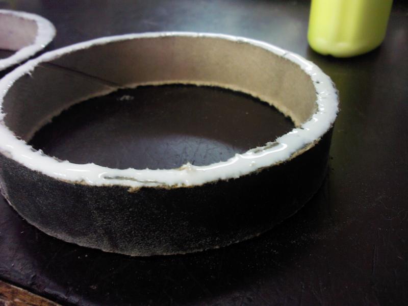

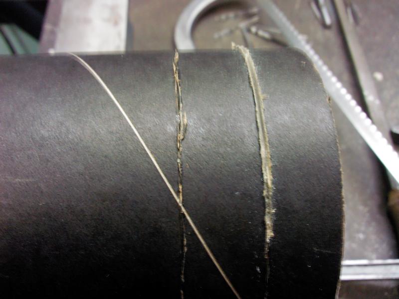

Отрезал от картонной трубы внутренним диаметром пару колец, длиной равной толщине передней панели
Их торцы пропитал клеем ПВА
Из готовых (высохших) колец были аккуратно вырезаны части, чтобы они соприкоснувшись торцами, плотно встали в отверстие под ВЧ динамик.
Теперь внутренний диаметр отверстия соответствует нужному диаметру по корзине новых ВЧ динамиков.

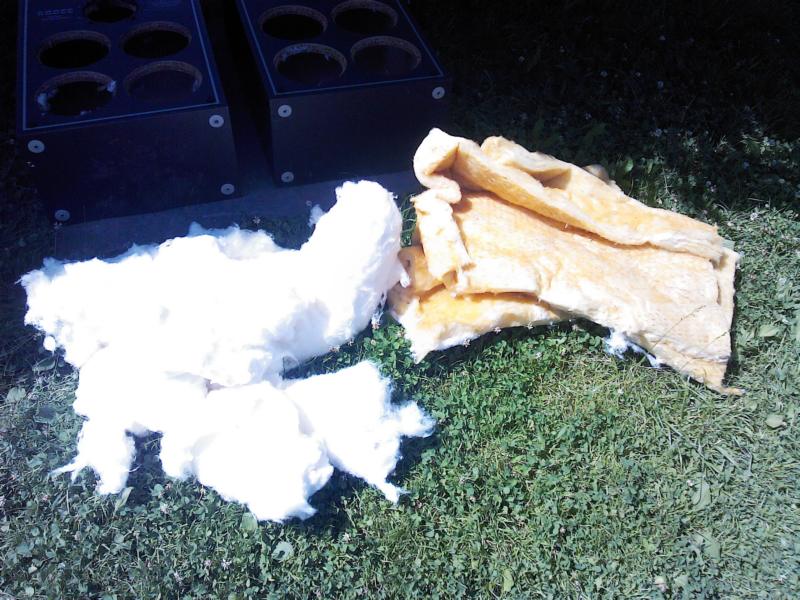

Для внутренних работ, весь звукопоглотитель был вытащен и просушен на солнышке.

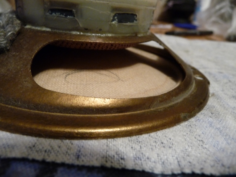

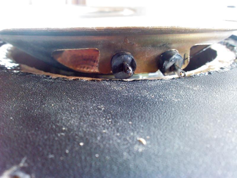

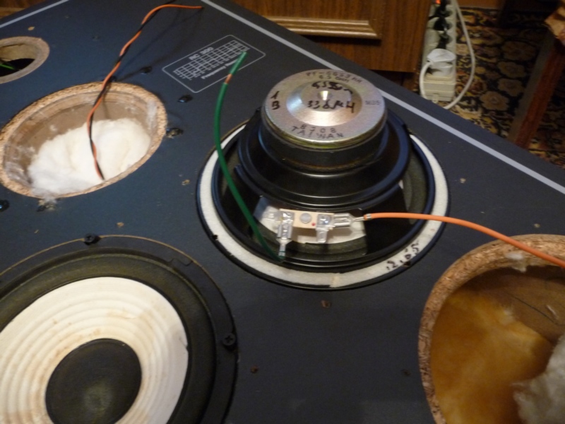

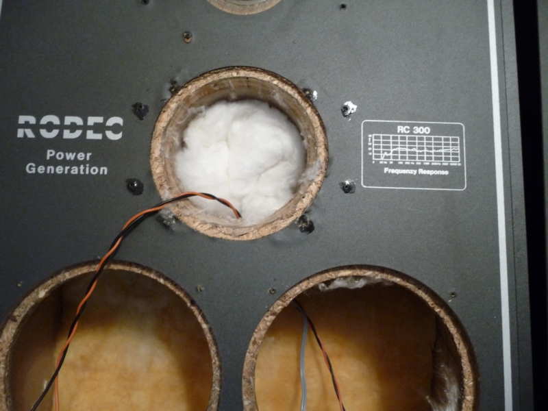

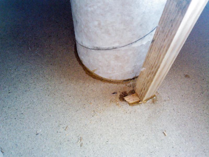

Отверстия под СЧ динамик округлил до приемлемых размеров под картонную трубу внутренним 105 мм и толщиной стенок в 5 мм. Отрезал её нужной длины (вспомнился бокс СЧ динамика Кливеров 75АС-001). Дополнительно установил пару распорок между передней и задней панелями.
Все неплотности и дыры от старых отверстий заполнил щепочками и пролил/проклеил всё Моментом Строителем.
СЧ динамик не встал на своё место, как и предполагалось.
Всё лишнее с трубы было срезано нафиг.
Стамеской был углУблен паз под корзину динамика. Без нарушения герметичности конечно. Дополнительно все привалочные поверхности были промазаны тем же Моментом. Фото нет.

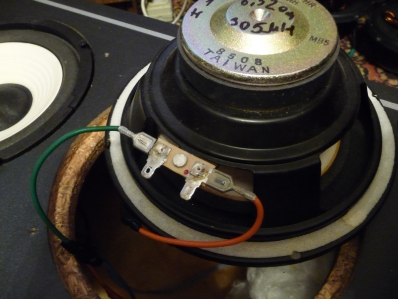

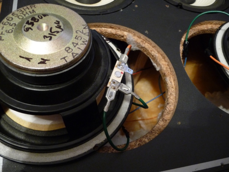

Резинки контактных лепестков были максимально возможно утоплены внутрь, а лепестки были разогнуты в разные стороны.

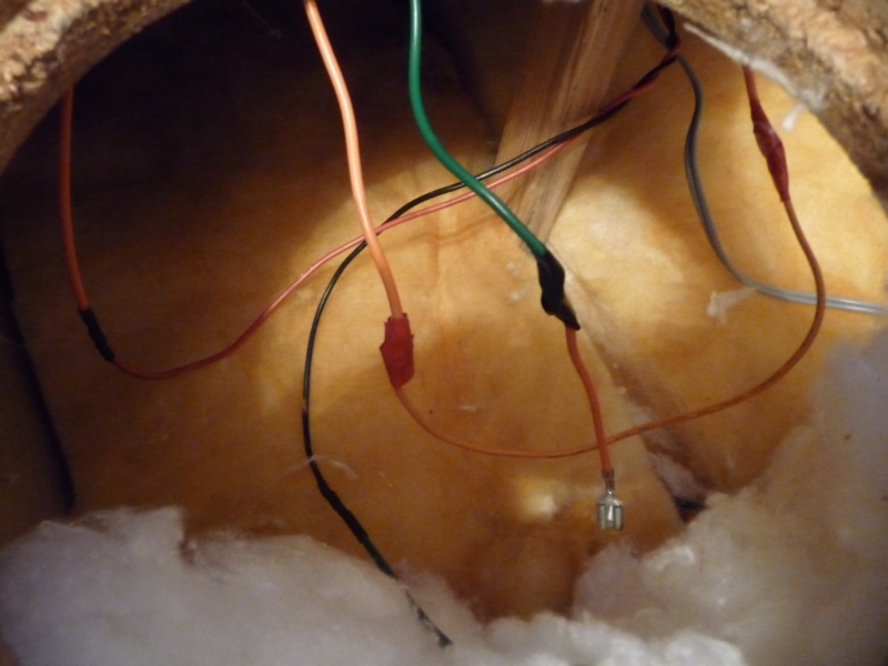

Звукопоглотитель был поровну разделён и уложен в корпуса. Колонки с дачки привезены домой.

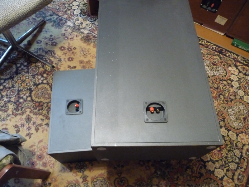

Установил более-менее приличные терминалы по сравнению с родными пружинными. Маленькими.

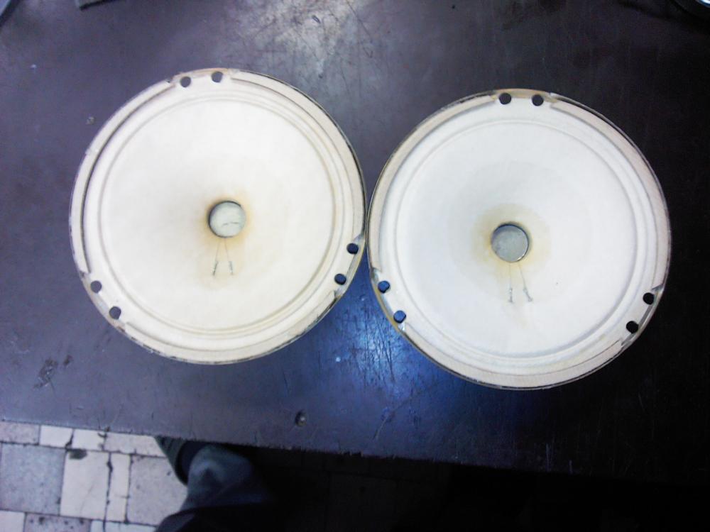

Диаметр 170 мм? Не так давно на сайте выясняли что это за динамики такие с белым диффузором. Пришли к выводу, что это 0,5ГД-42 или 1ГД-30.
5,301
6,849
233
Нет.

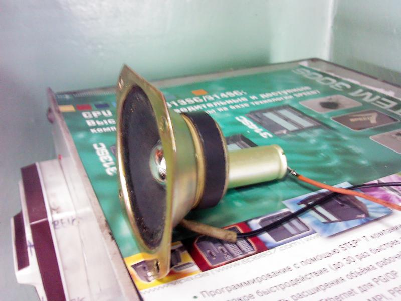

Это обычные 5" ШП динамики. Изначально отверстие в Родеках под СЧ тоже было под 5" динамик. Его (отверстие) изуродовали умелыми ручками именно по причине выступающих контактов отечественных 4ГД-8Е / 4ГД-53 которые и впихнули в данные АС. Я просто сделал это аккуратней. Не малую роль сыграла в выборе динамиков и круглая корзина.
Маркировки на динамиках не было. Какая у него мощность, я не в курсе. Катушка у него диаметром нестандартным. Равна 17 мм при зазоре в 0,8 мм. У тех же 4ГД-8Е/4ГД-53 и прочая катушки на 15 мм, при зазоре более 1,0 мм.
Высота намотки одинакова. Поддерживал этот динамик четыре НЧ данной АС и поддерживает по сей день. Как например те же 4ГД-53 или им подобные дружат с 75ГДН-ХХ в S90.

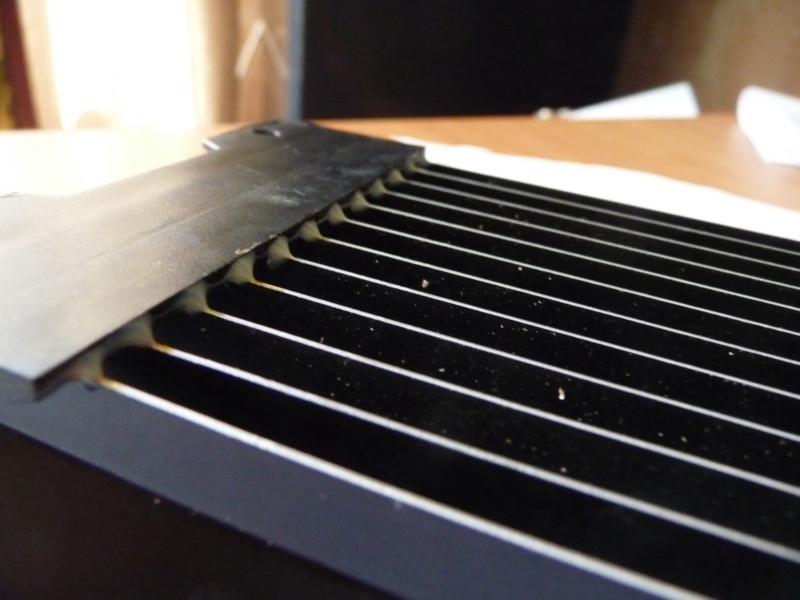

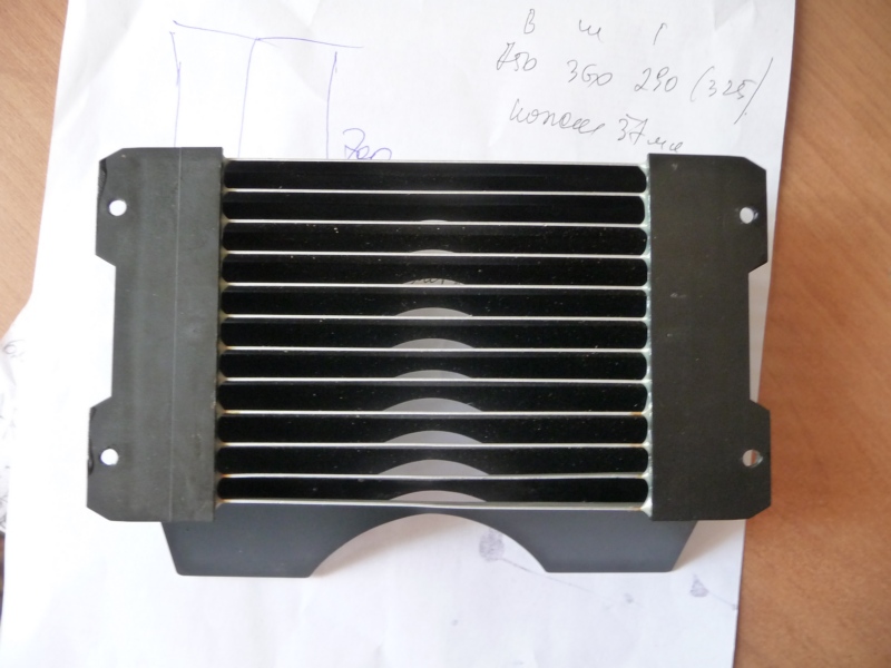

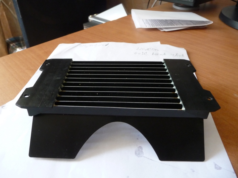

Акустические линзы были разобраны, местами выправлены, правильно собраны и проклеены в пазах.
Боковины пластик, сами пластины - алюминий.

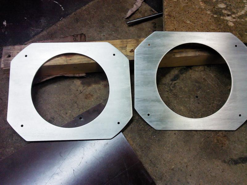

Так как общий вид в области СЧ достаточно неприглядный

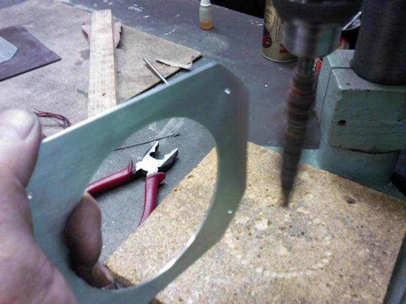

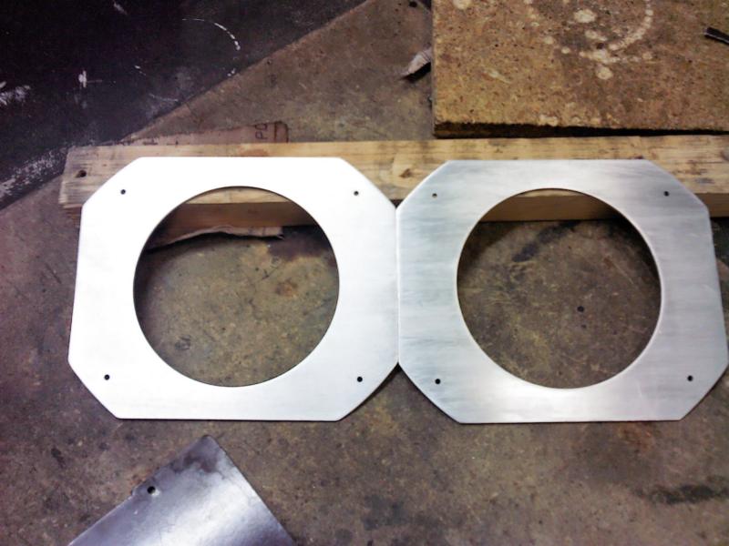

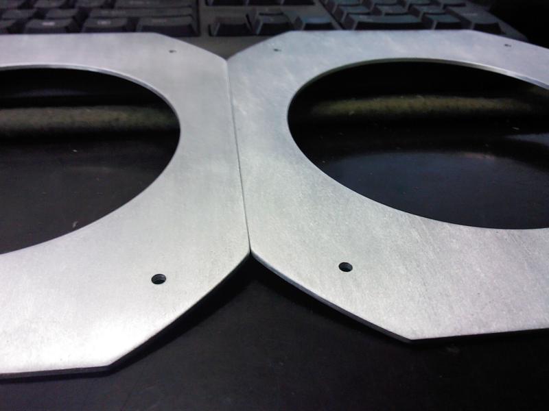

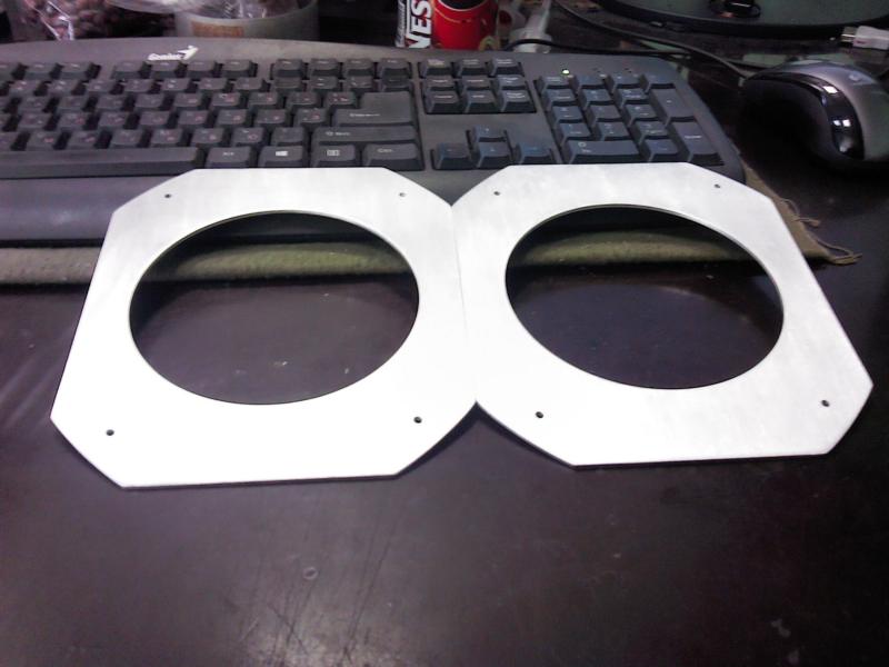

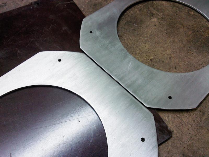

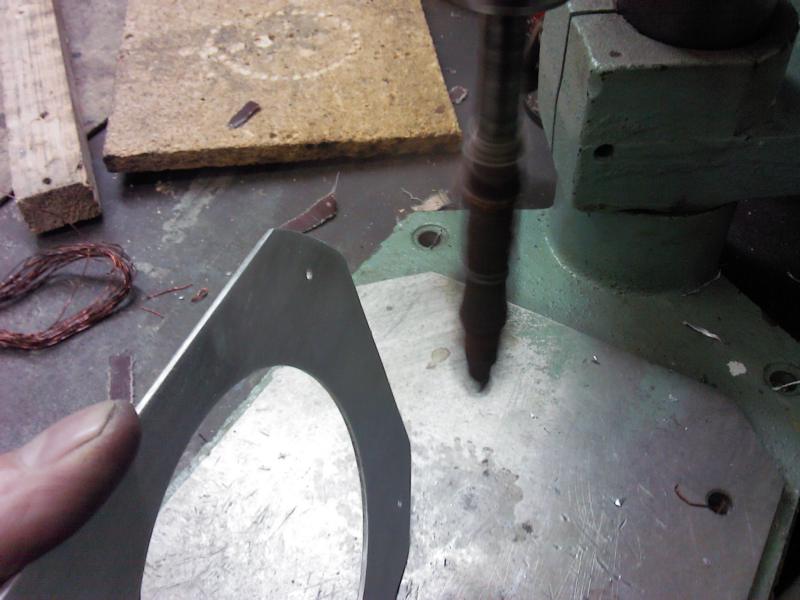

А фирменное, круглое кольцо прикрывающее этот срам вокруг СЧ динамика всего одно (пара фото 2,3 первого сообщения), то было решено сделать, что-то подобное декоративному кольцу на НЧ. Алюминий толщиной 1,5 мм. Мягкий и воооонююючииий! Малейшее прикосновение напильником - вонь сероводородная!
Токарь вырезал отверстия, остальное дело рук.

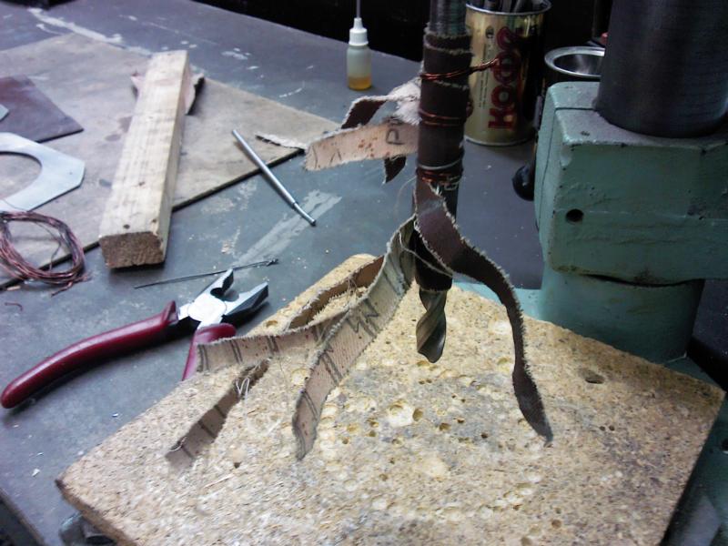

Чтобы придать хоть какой-то цивильный вид лицевой стороне накладок, был применён способ собственного приготовления. Я о нём говорил в какой-то из тем по приготовлению лицевой панели усилков.
На зажатое в патрон сверло (в данном случае на 12,0 мм), закрепляем порванную на ленты, но не до конца, наждачную бумагу. Целый остаток является основанием, благодаря которому наждачка и накручивается на сверло.
Кончики лент можно сделать разной длины. Ленты можно сделать и разной ширины. Включаем станок и подносим алюминиевую пластину.

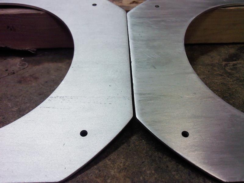

Скоростью вращения, зернистостью бумаги, расстоянием до вращающегося сверла, можно выбрать "рисунок" рисок и их плотность. Я торопился. Наждачка была довольна мелкой. Рисунок получился не очень рельефным. Да и не нужен он был таким.
Несколько фото для сравнения обработанной и необработанной пластин обе наждачкой от руки
IMG01992.jpg\
Левая слегка
Чуть больше
Левая в норме
Обе готовы

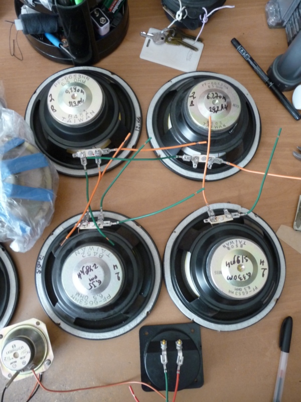

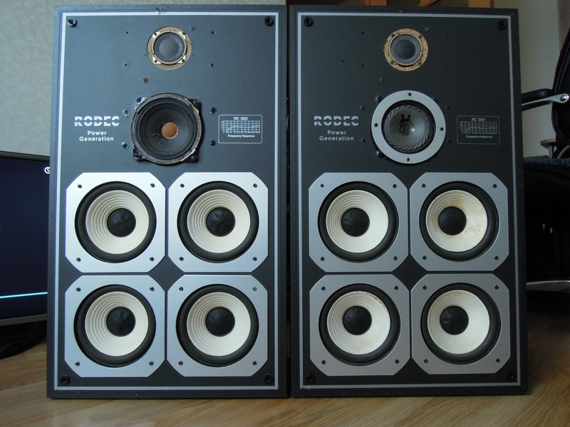

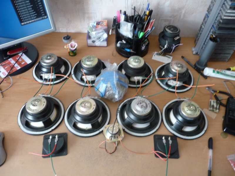

Весь комплект динамиков
Остались фильтра да сборка акустики в кучку.

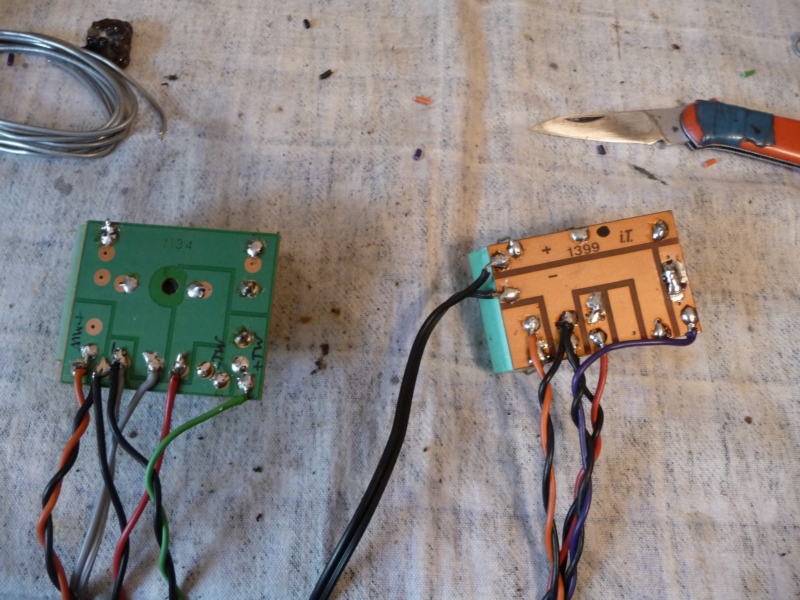

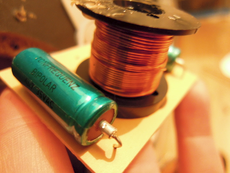

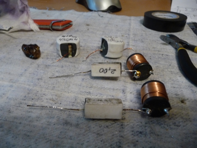

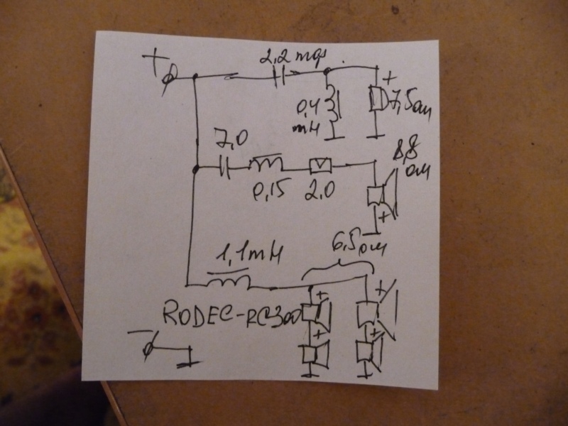

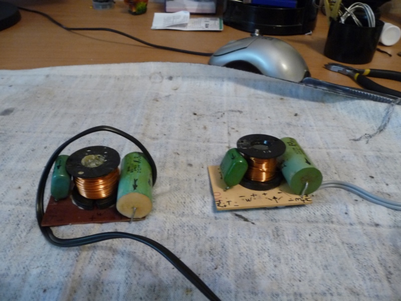

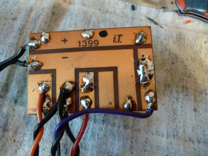

Фильтра этих АС собраны на печатных платах. Катушки на феррите индуктивностью в 1,15...1,25 mH и неполярные кондёрчики 4,7 mF на СЧ и 2.2 mF на ВЧ.
Так как общее сопротивление и общая индуктивность подобранных в группы динамиков для каждой из АС фактически одинаковы, то индуктивности подогнаны один в один и равны 1,1 mH.
Электролиты удалены и на СЧ впаяны К73-11 6,8/7,0 mF. На ВЧ 2,2/2,19 mF.
Терминалы, НЧ динамики всё на разъёмах папа-мама.
Соединения же между всеми элементами на "удифильских" скрутках.
СЧ/ВЧ динамики на пайках

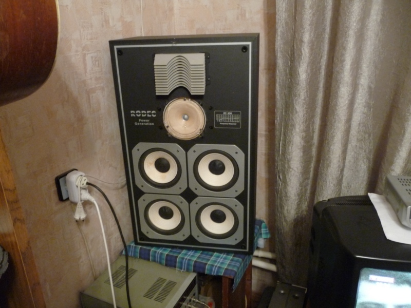

Всё собрано в кучку, подключено к усилителю Sony TA-515, навалено волюмэ на радость организму!
P1210606.JPG P1210610.JPG P1210613.JPG\
Выяснилось, что СЧ динамики нужно чуток придавить. ВЧ какие-то ядовитенькие, имеют кислотный оттенок.
НЧ даже совсем неплохие, но на фоне СЧ хотелось бы их побольше.

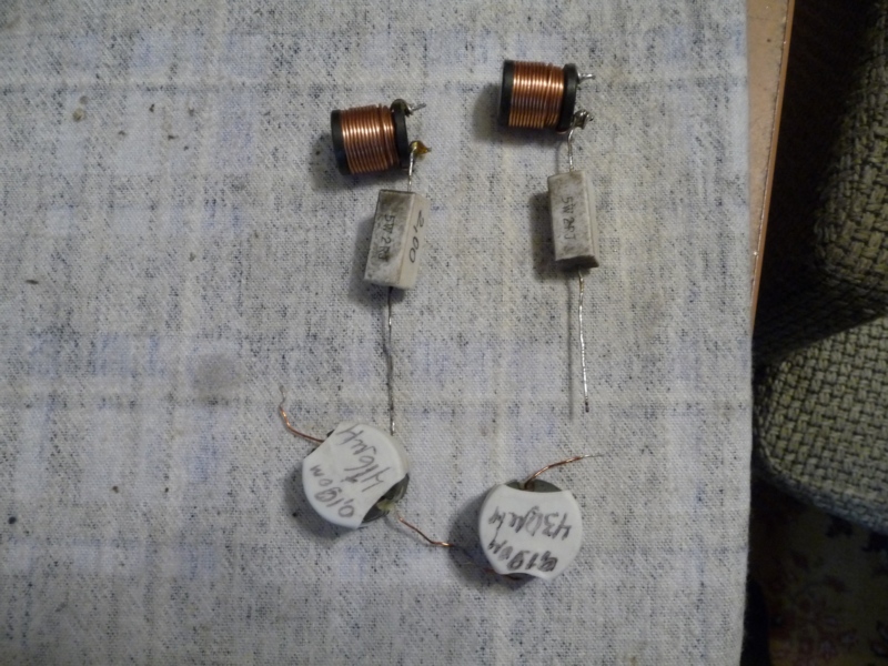

Были приготовлены дополнения к фильтрам СЧ/ВЧ динамиков
Соответственно на СЧ, последовательно с конденсатором были включены катушка на 0,15 mH и сопротивление в 2,0 ома.
На ВЧ, в параллель головке, была припаяна катушка на 0,4 mH
Конечная схема фильтра такова
Заодно на СЧ были установлены накладки
Вот теперь в звучании АС всё встало на свои места. СЧ вроде и не стали тише, но стали как-то "мягшее". На их фоне, 4 х НЧ динамика, в эквиваленте 12" динамик, приподняли хвост и стали шустрее "копытить" НЧ составляющие.
С ВЧ ядовитость убралась вовсе. Нет желания, что-то переделывать в этих АС.
