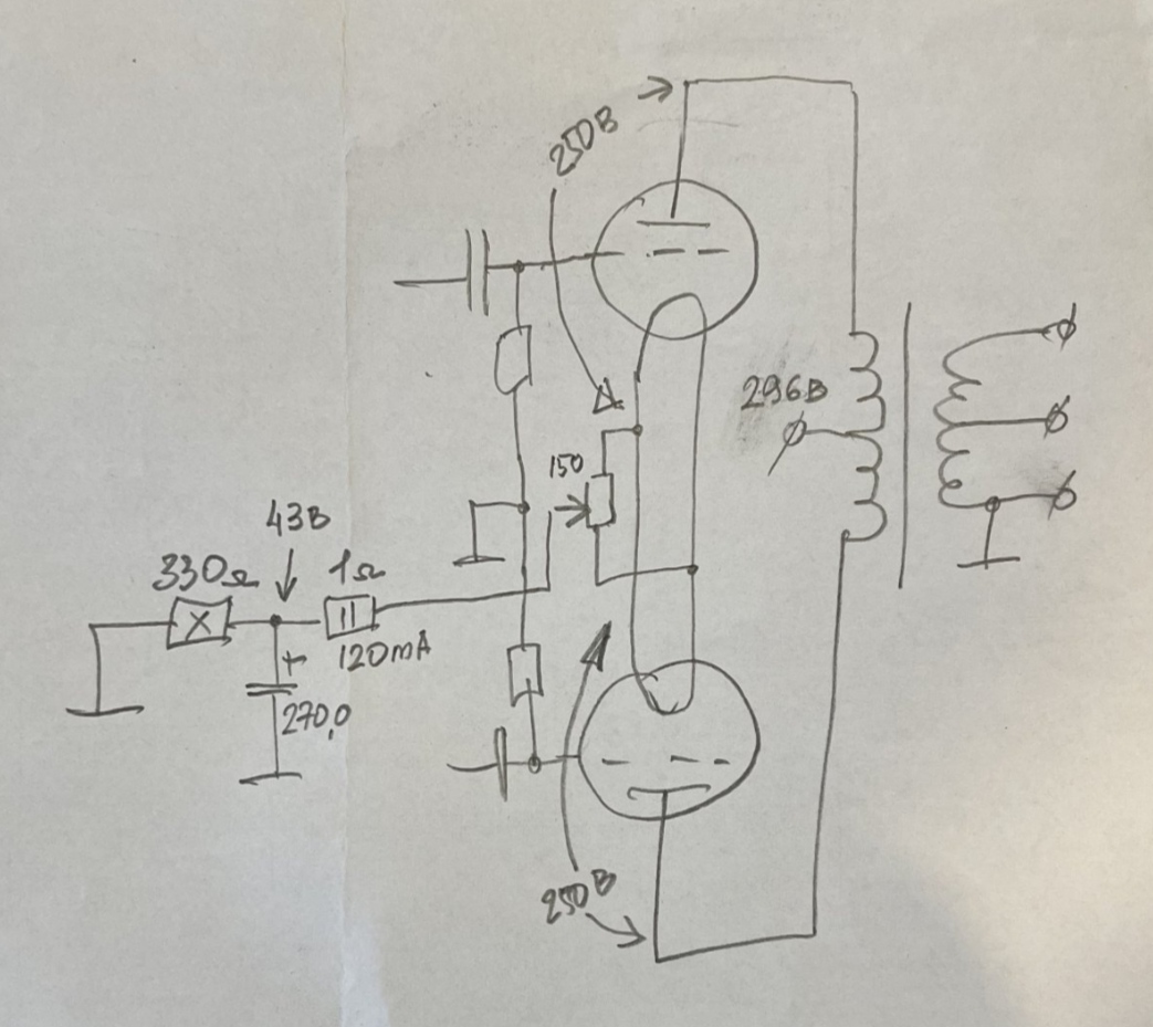

У меня вопрос по схеме выходного каскада из первого поста.

Какой номинал переменного балансировочного резистора в накалах ламп является оптимальным?
На этой схемке здесь 150 Ом. Видел от 30-ти до 150-ти.
Был в наличие проволочный такого номинала. При подобранных лампах спокойно меняется на два постоянных, обычно в схемах видел 33-47 Ом. Особо не задумывался над этим, может аксакалы подскажут.
В SE у меня стоят 2х10 Ом и подстроечник 10 Ом. Там подстроечником выводится минимум фона вполне эффективно.
Сергей, не забывайте, сопротивление в катоде плюсуется к внутреннему, отсюда, чем оно меньше, тем лучше.
два по 10 Ом. Одному можно впараллелить переменник многооборотный ом на 100, накрутить ноль, потом впаять постоянник.
Никакого, лампы крест-накрест
На моем РР от этого фон не зависит. Точнее, есть небольшой, и изменений не наблюдается. Зато на спектре видно, если перекосить, то рядом с основным тоном лес появляется.
