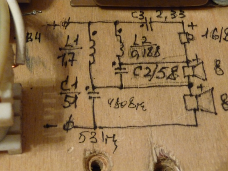

Разделительный фильтр будет последовательным. Квази-второго порядка.
Все динамики имеют запас по частотке. Может быть, что-то или как-то, да и то вряд ли, придётся пошурудить в районе раздела СЧ/ВЧ.

Полагаю с2=5,8мкф?
Пищик перевернуть потребуется и возможно средник придушить делителем.
ВЧ не помню, переворачивал или нет...
Да. Так и случилось впоследствии. - 6 дБ.
Полагаю с2=5,8мкф?
Да. 5,8 мФ.

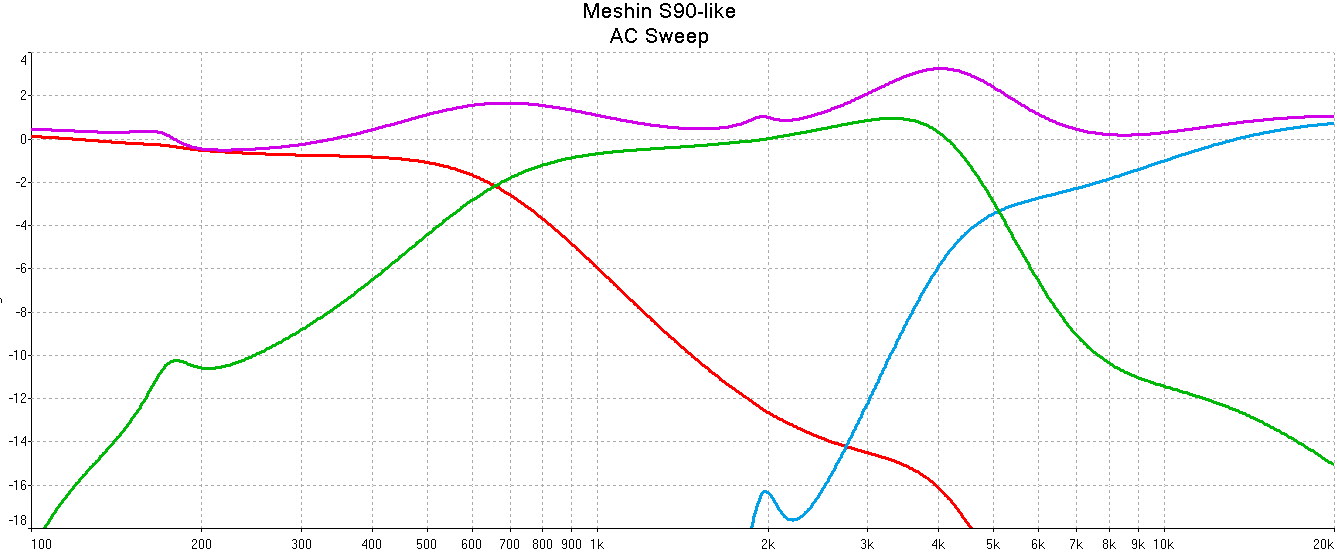

Дался Вам последовательный фильтр...
СЧ динамик плохо демпфирован электрически, а механическая добротность у него под 10. Суммарная добротность в колпаке с таким фильтром дотянет до 3-х единиц, при поднявшейся частоте резонанса до 150 Гц. Мягкий спад "последыша" не убережёт от попадания 150 Гц, и СЧ заноет.
Вы в колпак ваты напихАйте неприлично много, чтобы аж в окна корзины лезла, или плотненькую подушечку на треть длины колпака к корзине СЧ-шника пришейте. Убьёте механическую добротность до 1, вопрос снят. (чтобы ПАС не городить, что лучше...)
Можете послушать соло СЧ в штатном колпаке со штатным фильтром с кулачком ваты и с большой гулей, расскажете впечатления.
Что означает надпись на ВЧ "16/8"? Сколько в натуре?
(Закину в Мультисим)

Чувствительность СЧ = НЧ+6дБ, ВЧ=НЧ+1дБ, все по 8 Ом. В СЧ звене перед динамиком L-pad 4 Ома последовательно + 8 Ом в параллель СЧ динамику. Частоты резонансов заданы 170 и 2000 Гц. При указанных исходных имеем перебор по уровню средних частот. Схема замещения НЧ приблизительная, СЧ и ВЧ более-менее. Полярность СЧ противоположна к НЧ.

Чувствительность СЧ = НЧ+6дБ, ВЧ=НЧ+1дБ, все по 8 Ом. В СЧ звене перед динамиком L-pad 4 Ома последовательно + 8 Ом в параллель СЧ динамику. Частоты резонансов заданы 170 и 2000 Гц. При указанных исходных меем перебор по уровню средних частот. Схема замещения НЧ приблизительная, СЧ и ВЧ более-менее. Полярность СЧ противоположна к НЧ.
Такая неравномерность никем не будет замечена, а уж тем более - опошлена на слух.
Сам как-то к симуляторам фильтров не приспособился.

Ну,ожидаемо,Николай сразу срисовал фильтр.Но лучше перебор,чем нехватка...
