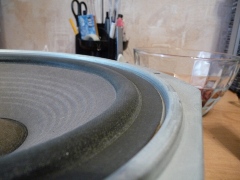

Очень приятная как на вид, так и на ощупь бумага диффузора.
Относительно мягкий, бумажный колпак с шелковистым откликом на прикосновение. Он ласкал подушечку пальца, а не наоборот. Хотелось гладить и гладить, и гладить...
Склеенный диффузор с антидифракционными (или как там они называются (рёбра жёсткости)) кольцами
Очень мягкий тканевый подвес полутором вверх

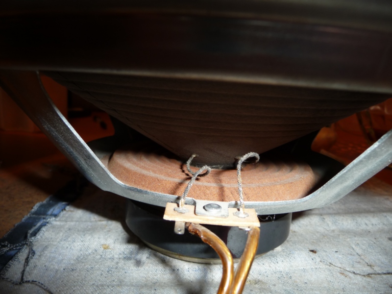

Катушка на бумажном каркасе на взгляд миллиметров 40....45 диаметром. Довольно мягкая ЦШ
Имеется ли омеднение керна или края фланца, может показать только вскрытие.
Поводки тоже сама мягкость

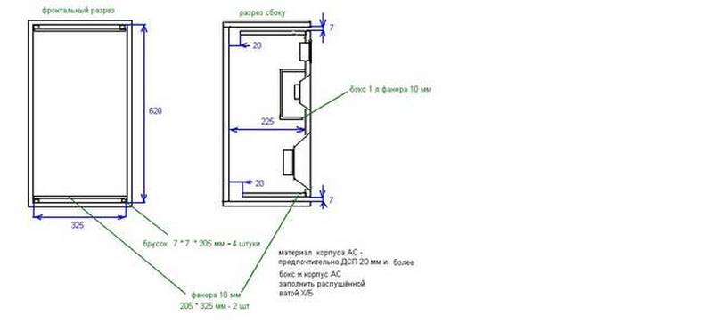

Но тянуло всё же на ФИ. Вспомнилась акустика на базе S90 от В.И. Шорова

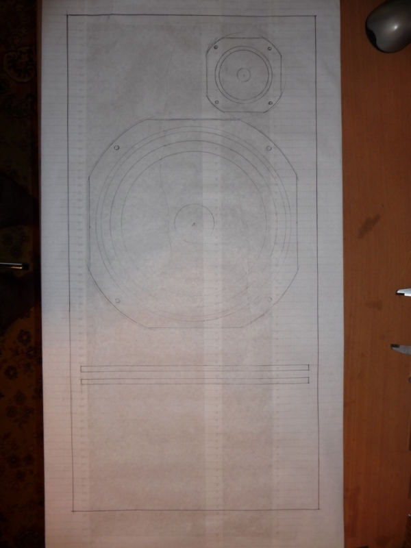

Щелевые ФИ при своей общей площади эквивалентной диаметру 74,5 мм, имеют периметр 636 мм каждый, в то время как труба с такой же площадью имеет длину окружности всего 235,5 мм!!! Решено. Делаем.
Накидал эскизик в размер передней панели 676х336 с двумя "щелями" и давай вертеть на нём динамиками, выискивая эстетическое наслаждение от их расположения.
Пришёл именно к такому, асимметричному расположению ВЧ динамика. Со смещением пищалок от оси соответственно на левой и правой. НЧ динамик на оси, но со смещением верх.

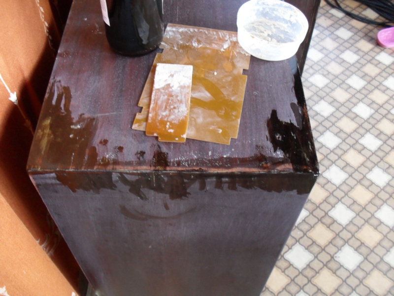

Не мудрствуя лукаво, все сбитые уголки, щербинки, щелки заделал авотшпаклёвкой, Зашлифовал и вывел как смог поверхности. И наивно думая, что эти места закрасятся морилкой или морилкой с лаком, намазюкал и ужаснулся...

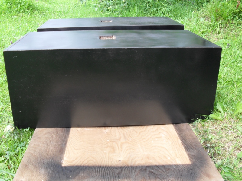

Пошёл по проторённому пути. Плюнул во внутрь и на внешнюю часть корпуса, и купил грунт с краской в аэрозольной упаковке. Чёрную, глянцевую.
Баллончика с грунтом хватило ровно на два раза.
Покрасил краской. Два баллона только-только!

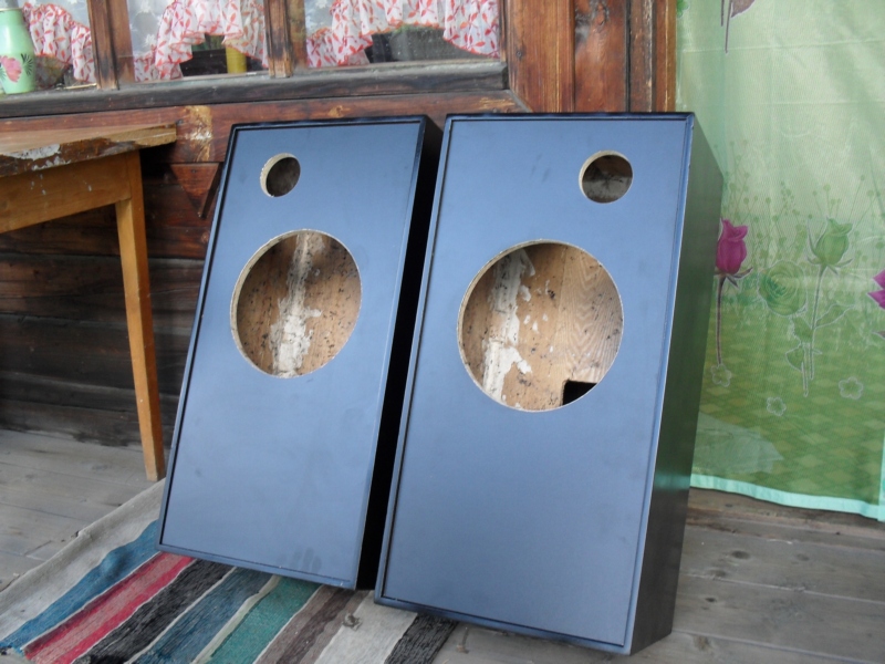

Пару дней постояли на солнышке и примерил я в корпуса панели

Привёз динамики и проверил их положение в корпусах

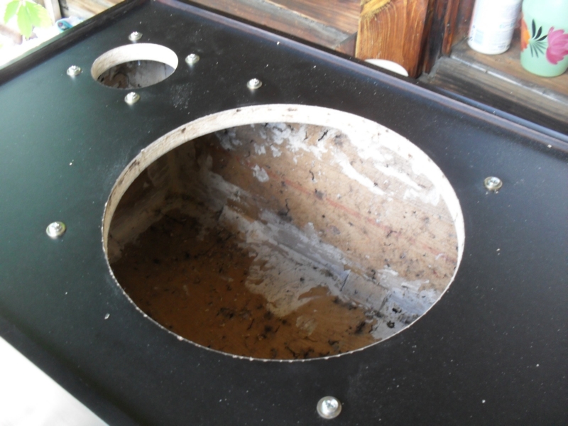

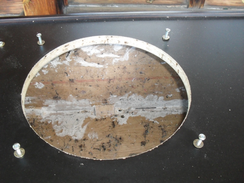

Заодно разметил и просверлил отверстия соответствующего диаметра
При помощи болтов, шайб большого диаметра и шуруповерта, установил гайки на шипах с обратной стороны фронтальной панели

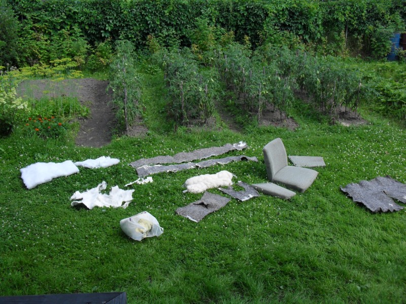

Пока на улице солнышко (были дожди) разложил ватин для проветривания и просушивания

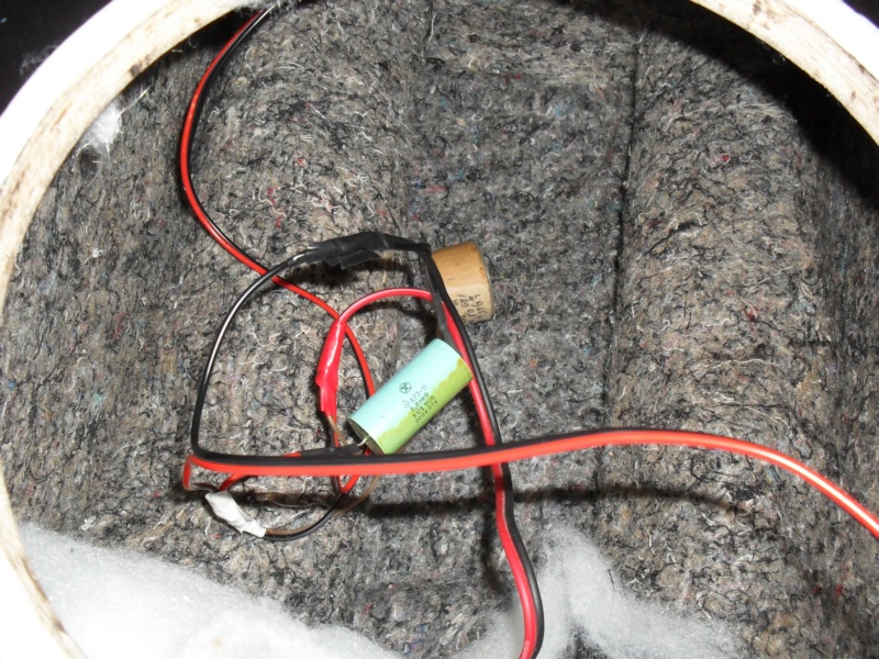

Фильтр представляет из себя последовательный, первого порядка, на частоту раздела 2500 Герц +/- 100 Герц. Все соединения между элементами на скрутках
