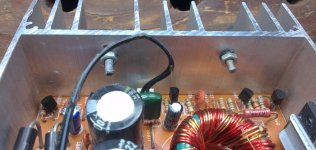

При включении тишина, как только подаем сигнал (музыка) начинается хрип, как будто динамик перегружается. Корпус цилиндр с фазоинвертором.

Разобрали, динамик проверили на другом усилителе, все ок (но сам динамик и оформление - ужасны, звук никакой). Усилитель собран на двух транзисторах TIP33C.
Внешний осмотр показал сухпай, пропаяли все контакты, где был и где нет сухпая. Отмыли плату от активного флюса.Но пока ничего не изменилось.
Наушником прослушал сигнальные точки. С выхода ОУ все чисто, на выходных транзисторах так же, но на одном небольшм транзисторе есть этот хрип, причем на базе все ок, а на коллекторе хрипит. Так же заменили резистор с 10 кОм на 7,5 кОм по нужному номиналу.

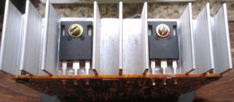

Все перепроверили, начали менять мелкие транзисторы, не помогло. Затем выпаяли пару выходных транзисторов TIP33C, вместо них поставили TIP31C, они такие же но мощность в 2 раза ниже. Результат - сабвуфер заиграл чисто. Заказываем пару TIP33C, поставим, затем отпишусь.

Вылетевшие транзисторы (полностью пластмасса или что-то в этом роде):
в таком исполнении (Full Isolated) мощность этих транзисторов совершенно мизерная, перегрев от чиха. Слишком огромное тепловое сопротивление подошва- радиатор. Куда надежнее открытая подошва . Сейчас гляну параметры этих ТИПов
Ага. ТИП33 80-100в 10 А 80 ватт, он НЕ ИЗОЛИРОВАННЫЙ.корпус ТО-220, открытый.
ТИП 31с 80-100в 5а, не изолированный , ТО=220. У вас какой-то мутант из Поднебесной.
Такое оформление стремительно раскаляет кристалл, транзистор выжигается не успевая понять, шо за дела ваще. Пока питание не выходило за 30в в сумме, все было хорошо, потом не успевал менять выжженные транзисторы.
Ставьте обычные ТИП31 на слюду. Покатит. Ещё есть такие же по параметрам BD911 , грошовая цена.

Заказал пару TIP33C, они совсем другие. Родные слишком левыми были.
Так же взял подложку керамику и силикон. Керамика не влезла, но подошла силиконовая, которую немного подрезал. Вместо шурупов, высверлил отверстия и посадил на винты с гайкой и с гровером. Термопасту так же положил.
Тестирование показало нагрев радиатора на средней громкости до 30-40 градусов.
