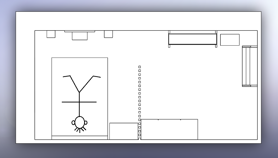

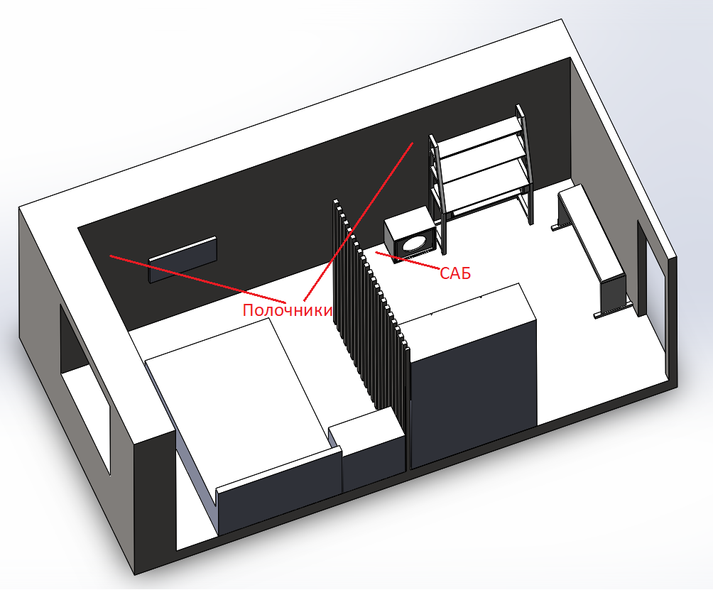

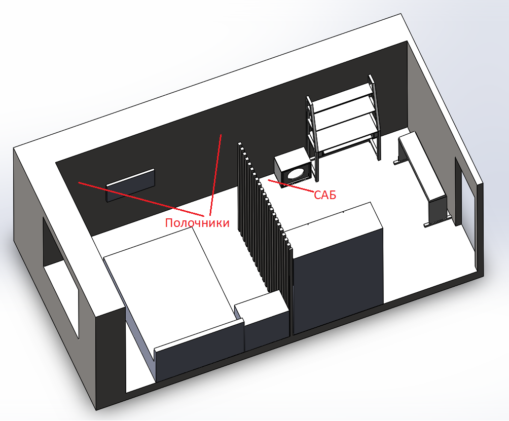

Порисовал планировку. Пока несколько вариантов. На планировке пока изображены напольники, потом будут полочники скорее всего.
1) Вариант 1
Вид сверху.
Колонки в углу не камильфо?
2) Вариант 2
3) Вариант 3
По идее полочники можно повесить в другие места.

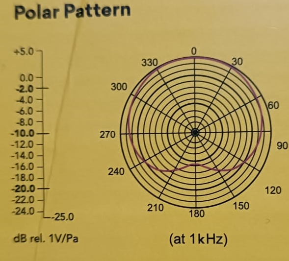

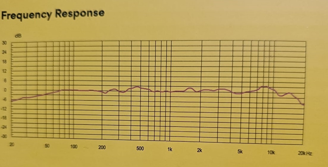

Предлагаю следующее. Берёте копеечный исправный микрофон, делаете ЗЯ любого объёма (20...100л). Измеряете АЧХ с 10 см перед динамиком и делаете по ней файл коррекции. А потом ставите АС и ЗЯ где Вам заблагорассудится, подключаете этот файл коррекции и... сразу видите АЧХ комнаты при данном расположении. Она зависит от точек, но не от АС. Сможете выбрать себе что угодно, и нам расскажете. Звучит страшно, а делов на 2 захода: файл и измерения. Там, где по АЧХ комнаты будет провал - будет сухой, слабый. но правильный бас. Там, где горбяра - будет многагула. Там, где более-менее ровно - будет и бас (но не многабасссс), и не очень сильные стоячие волны. Удачи! Резонансы помещения. Черновик, часть 1 Резонансы помещения. Черновик, часть 2
Есть такой микро, купил сегодня для других целей, для общения в дискорде. Но может сойдет?
Еще в прошлом году делал корпус для измерительного микро и есть капсуль WM-61A (продавец убеждал, что оригинал). еще есть китайский усиль на LM386, который влезает в корпус микрофона. Могу все собрать, но чтобы отколибровать наверно нужно еще один измерительный микрофон. Может и другой усилитель паять.
Это нужно конечно в другой ветке писать.
Какой лучше пойдет?
Спасибо за развёрнутый ответ! Варианты с напольниками - для врага. Где предполагается слушать - не указали. Где будет сабвуфер - тоже. Спасибо за обалденную батарею отопитления!
1) Вариант 1
Вид сверху.
Конечно.
Для слушать лёжа на кровати - нормально! "Зонирование" акустически прозрачно?
По описанию - классный мик, для студии* сильно шумит, для нас ляля.

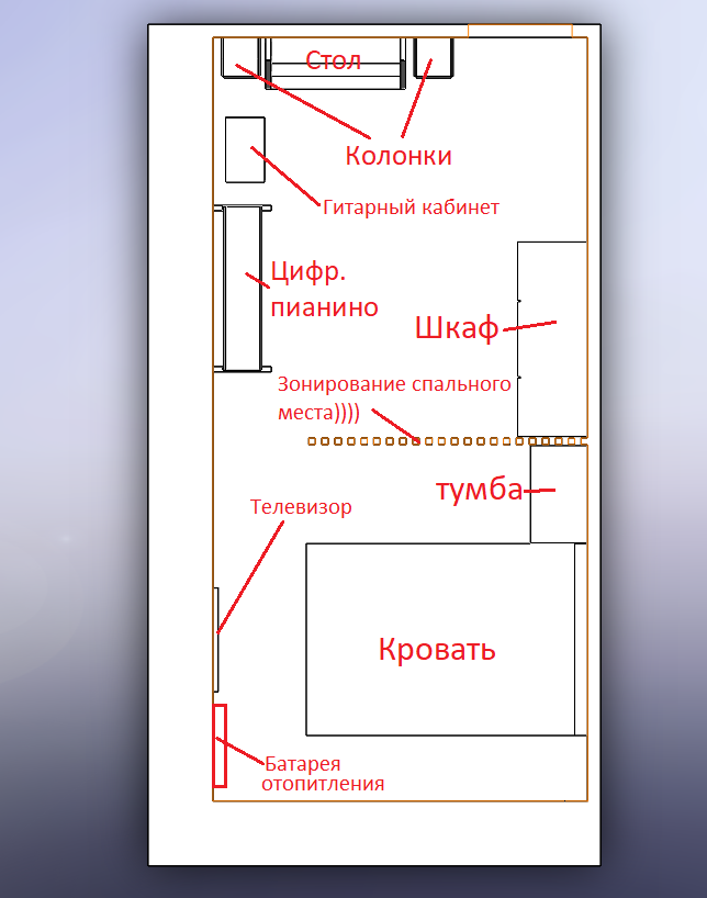

С батарей была опечатка:) (оЧЕпятка)
Слушать буду либо на кровати (тем более телик туда повешу), либо за компом. Но понимаю, что за компом будет не очень скорее всего. Так что на комп не будем обращать внимания.
Такой вариант наверно лучше всего:
Либо:
Значит нет...

Саб по скорости отклика самый отстающий, а вы его х зна куда заперли, за угол в соседний отсек. Конечно же, полочники будут бежать впереди, звук развалится.
По-хорошему сабика надо под задницу, сидеть на нем и получать важную звуковую информацию первым .
17 Янв 2023
65
Ярославль
Понял, значит переносу его. Завтра в масштабе его нарисую и подвигаю с мебелью
Рисуйте ПЛАН, 2-ДЭ, будет полезнее. Себя в плане нарисуйте на кровати! (2 уха))) Почему полочники несимметричны относительно кровати?
Не прокатит, так как под таким углом "зонирование" почти непрозрачно.
Ляля - значит ДА.
Да. Кроме того, саб посередине по длине - отсутствие стоячей волны 29 Гц, но дикий столбняк 58 Гц.
Да. Опять "кроме того", под задницей просто наплевать на стоячие волны помещения: прямая волна их пережмёт вчистую.
пл.png - каждый из вариантов имеет плюсы и минусы. Жёлтый - идеален для лежебоки, но заведёт комнату на поперечном 59 Гц, а поскольку он близко к середине длины - и на 58, первом кратном по длине. Для домочадцев будет тяжело. Фиолетовый -хорошо для лежебоки. но плохо для ходящих ног. Можно выставить так, чтобы почти не возбуждал первый поперечный 59 Гц резонанс (на 2/5 от стены). что важно, если лежебока головой близко к спинке кровати. Продольный 29 вероятно будет в норме (дайте план сверху!), а продольный 58- сильный в хате, но слабый для лежебоки. если его глава возле точки 1/4 по длине. Классика позволяет делать раздел с сателлитами 200 Гц влёгкую, сателлиты будут маленькими и симпатичными, сделать их проще, чем в первых двух случаях, где частота раздела и крутизна ската должны быть такими, чтобы саб совершенно не локализовался на слух. В первых двух вариантах сателлиты должны быть полноценными полочниками, желательно ЗЯ с полосой максимум 80 Гц по -6дБ. Но размещение саба под стеной напротив даст максимально сильную стоячую поперечную волну, если голова лежебоки будет тоже под стеной...
Интегрально побеждает вариант "саб, который можно поставить во все три точки", сателлиты - полноценные полочники, оформление саба - ФИ с двумя вариантами заглушек. Динамик можно направить вниз или в любую сторону, для саба не столь важно. Если направить вниз и отрегулировать ножками высоту, возможен интересный эффект: снижение резонансной частоты динамика #295

Одновременно там и там хорошо не получится.
Тогда в расчет только спальная зона)
Да просто криво нарисовал, будет симметрично. Нарисую вид сверху, все ровно сделаю.
Думаю что вариант классика лучше всего. Только проблема в том, что от кровати до стены проход 720 мм. Проход еще уменьшится, и надо продумать соотношение сторон, чтобы не прыгать через саб.
А саб можно безнаказанно двигать влево-вправо, подбирая уровень 29 и 58 Гц на диване. Основная проблема будет 59 Гц от поперечного резонанса.
Дети есть? Если есть, то рассматривайте 2 варианта: дин вниз и назад. Иначе можно вперёд. Во всех трёх случаях можно ужаться до глубины 25 см, сделав тумбу, скажем, 40 в ширину и 60 в высоту и применив как столик под экраном. Внутри выйдет 40 с копейками
