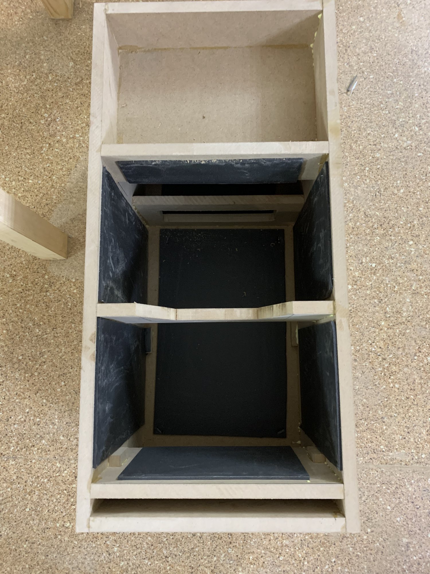

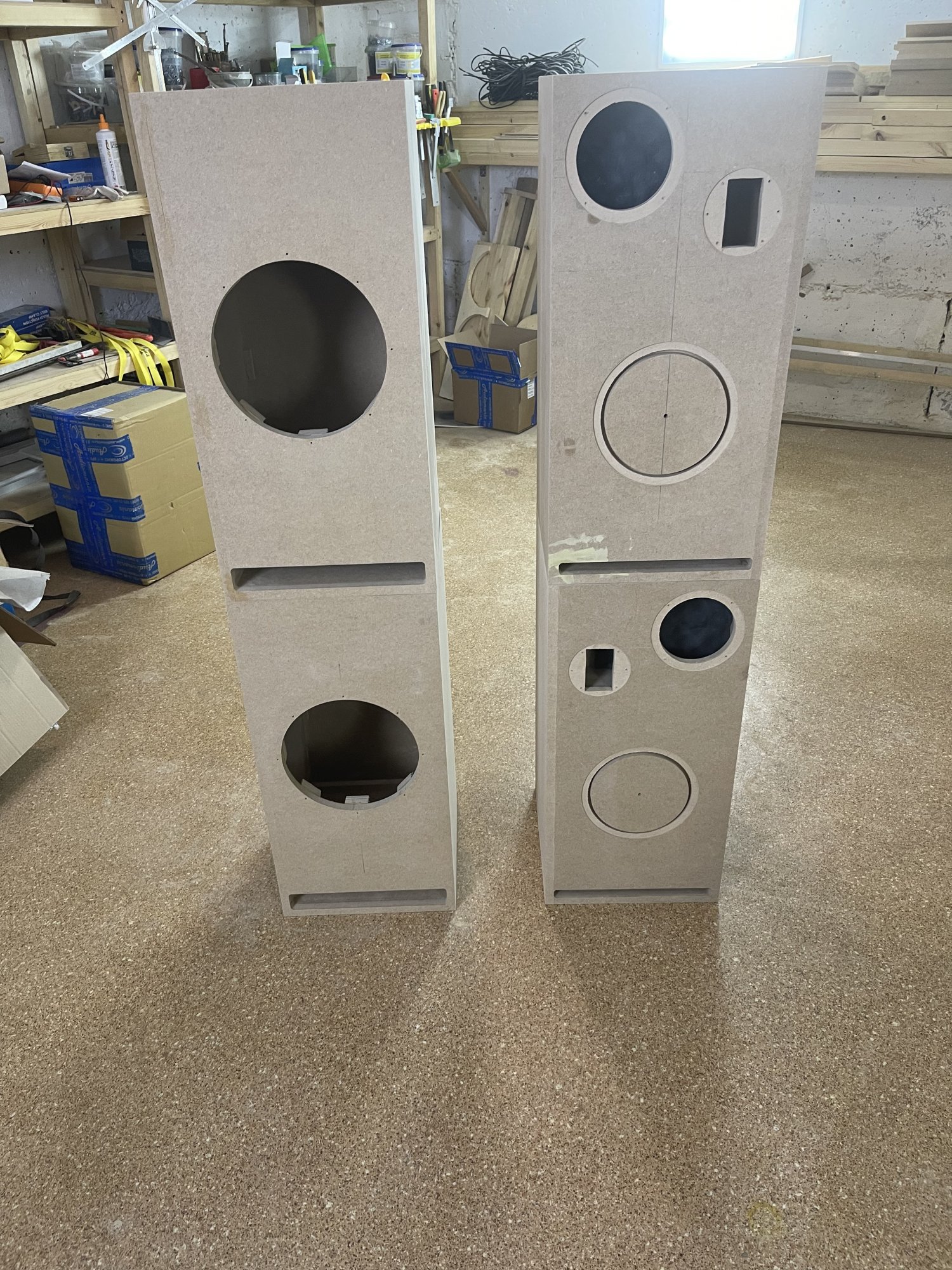

Новый проект двух секционная акустическая система
Басовая секция с активным усилителем будет
Плюс трёх полосная хай фай
Щелевой фазоинвертор сирасчетом по обьему на 36 Гц
19DF911D-68DF-4394-8DD8-EEA2BACA4597.jpeg B2EF3F6D-A453-4B85-9A5F-E38D284BE834.jpeg
доставки для длинных шуруповвыбор пал на испанский 8 дюймов
Басовая секция с щелью на 35 Гц и 10 дюймовым сабом

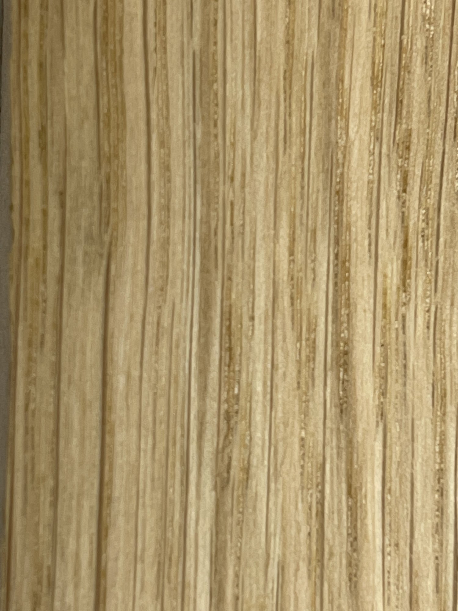

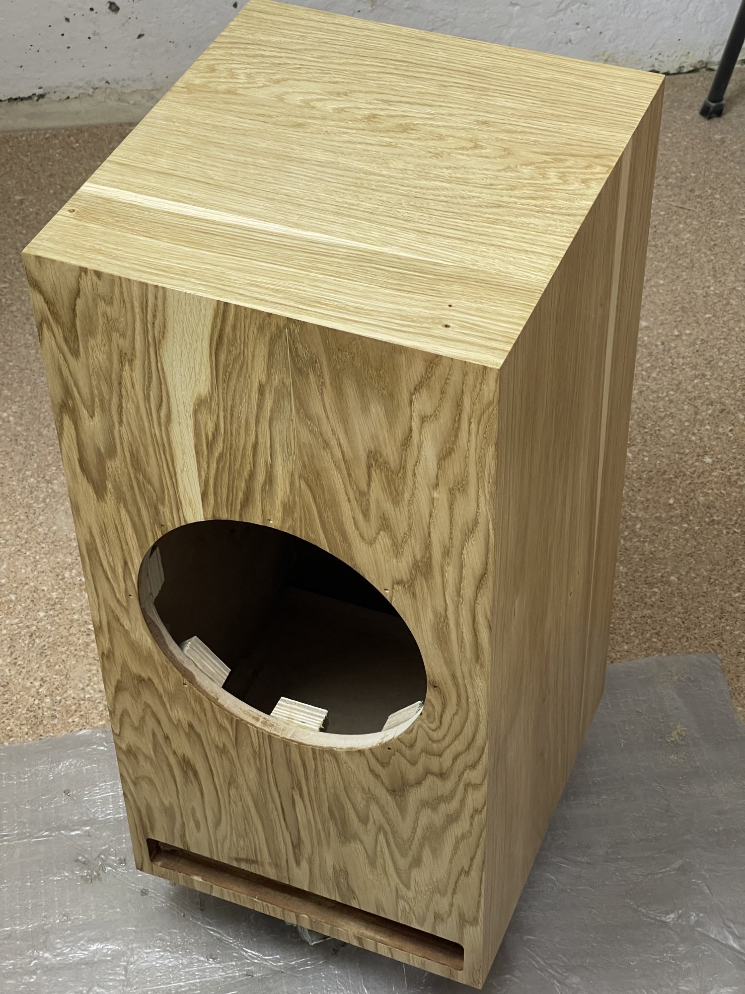

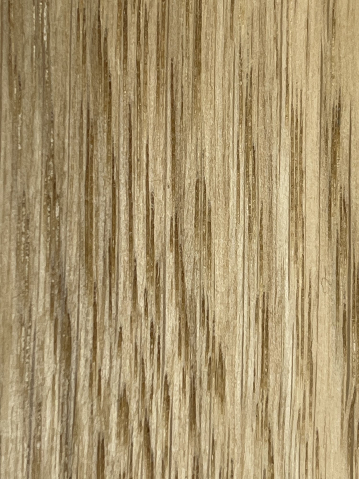

Очень понравился этот твиттер его и ставлюотделка шпон дуба
DA7C3046-B63D-4D37-8B05-98F43B489066.jpeg D1AFA6C2-AC11-4950-ACFB-95FC0ED52A80.jpeg

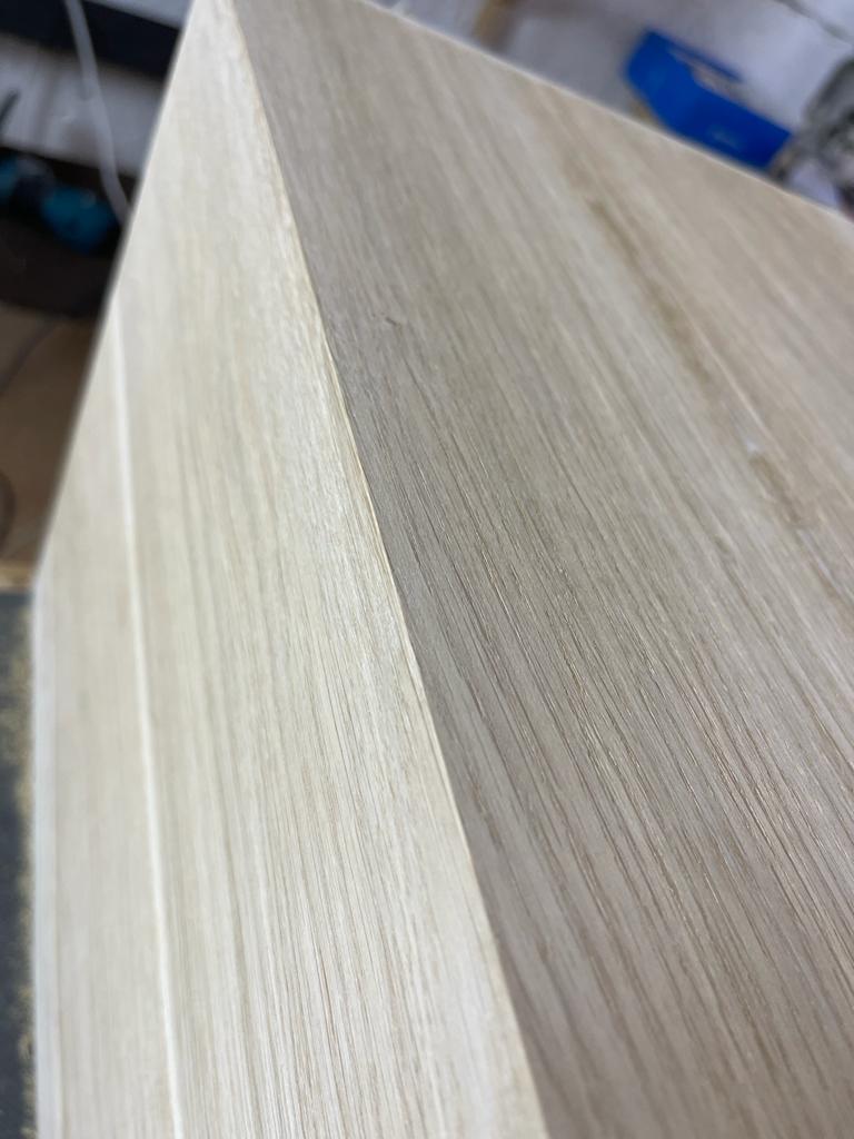

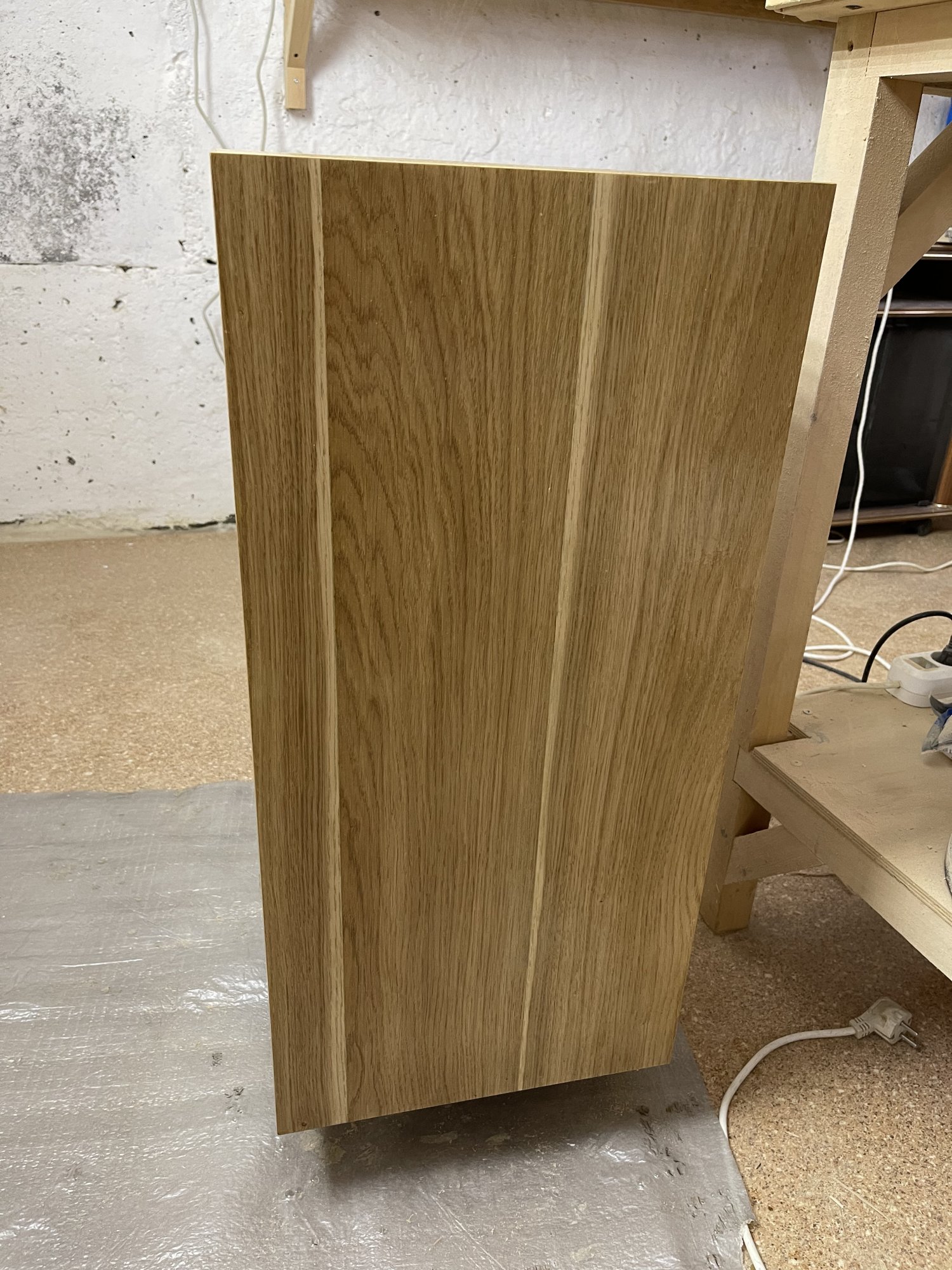

Тайтбонд и прикатка утюгом, после пресс
Вот по стыкам переживал, результат с первого раза
Проба лак полиуретановый полуматовый
Проба масло датское

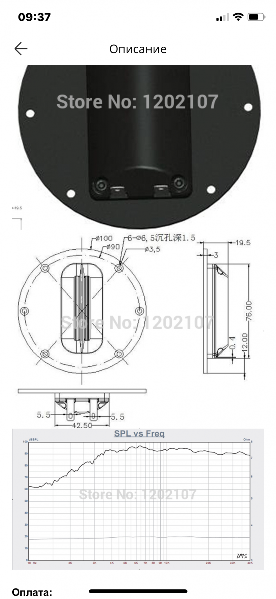

Пищик отсушивали/замеряли? А то не так с ним все радужно, как китайцы обещают....
отслушивал...до 18 кГц всё ровно...дальше прибрехали...но не сильно)))

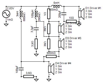

кроссовер всё таки пробую последовательный... готовлюсь во всяком случае...
а там.. посмотрим
в схеме бассекция лишняя она будет с усилителем D класса 200Вт, ди и сама как набросок, будет мепняться по ходу пьессы

Щелевой фазоинвертор сирасчетом по обьему на 36 ГцПосмотреть вложение 43263доставки для длинных шуруповПосмотреть вложение 43264выбор пал на испанский 8 дюймов
Проба масло датское

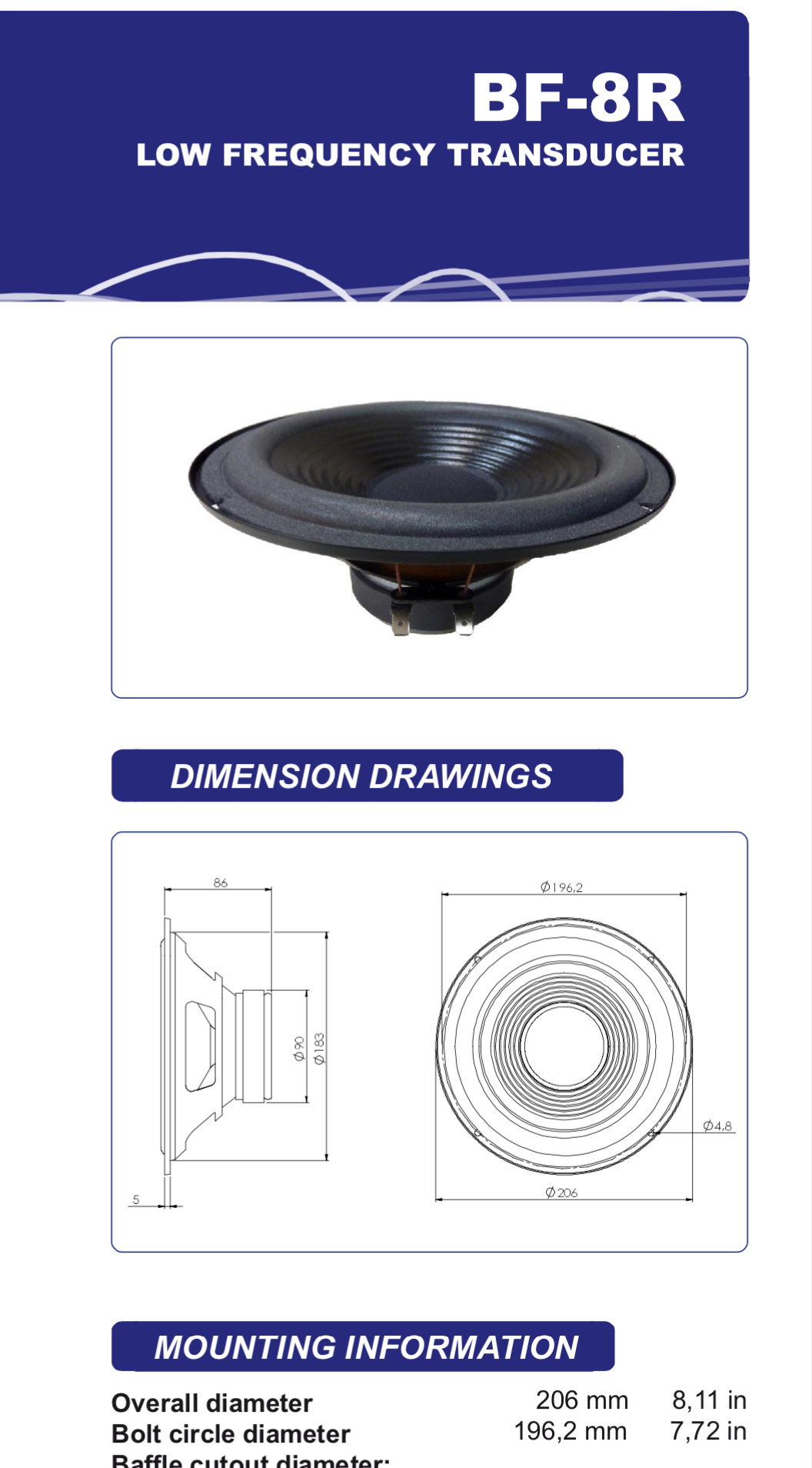

НЧ бейма) Как Вам динамик?
Что за проект Троелса?
За основу его переделки JBL L112 очень схож и корпус и позиции динамиков...

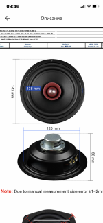

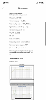

Динамик Beyma на мой взгляд хорошо собран.. почитал отзывы, решил на нём остановиться, и по деньгам вполне. Seas мне даже с моими возможностями чрезвычайно дороги.
Басовик восьмёрка с 90-ым магнитом, хуже чем даже 35ГДН. У катушек фильтра сопротивление больше 10%, и так тормозные динамики будут ещё больше тормозить. Зачем делать хорошие корпуса, шпоном покрывать если всё остальное на 3 с минусом.

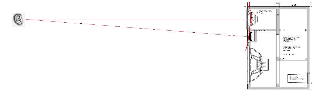

Совсем не далеко 6см, это кажется пока нет динамиков, твиттеру уготована полоса от 7 кГц
И почему разнесли сч и вч так далеко?
Для 7 кГц таки далеко. И не по вертикальной оси к тому же. Не фен-шуй всё это.
Ой, боюсь, боюсь, боюсь:
Как измерю, так напьюсь _kefir
а там.. посмотрим
Интересно опоследовали. Мадам Сижу шепчет о характеристике ФВЧ, ближе к первому порядку, чем ко второму.
Смущают характеристики СЧ, они менеджерские: отдача+/-3дБ не вяжется с "высококачественный", отдача - одна на 4 и 8 Ом, можно махлевать (89дБ при 2,83 Вольта на 4 Ома, всё честно )))
По первому фото Qms=5 с копейками, Qes=1,07. Как получилась Qts=0,59??
твитер щелевой, диаграма у него более-менее не узкая
в общем всё последовательно...не будем кидать камни до того как вообще из них звук пойдёт
Николай, что есть идеал? кто придумал по оси всё делать..
Единственное что может делаю не так ...это 8" вместо 10" или 12".. но нет ничего подходящего по моему бюджету... не хочу брать б/у на авито, ибо там помойка где кидок есть-привилегия.
А увеличить дыру я смогу всегда... это не трудно с фрезером. Было б под что.

А как клеите - технология - расскажете подробней?

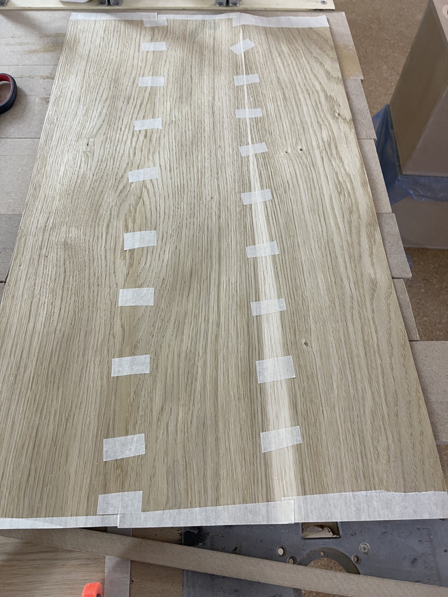

сналчала рубашку из листов шпона на молярный скотч свожу до отсутствия щелей...
Потом Тайтбонд наношу на поверхность мдф..
следом прокатываб им же шпон...
прицелился, разложил, прикатал валиком...и утюгом начинаю края припекать... потом середины прогреваю придавливая бугры...
даю остыть минут 10...
повторно утюжу и накрыв полиэтеленом кладу гнёт....в данном случае использую корпуса остальных на очереди секций...три штуки сверху это килограмм 60... 30 минут..
снимаю ...удаляю малярный скотч склейки... снова утюг...и повторно под гнёт на час...
уже после торцовачная фреза и следую щая сторона по пунктам с рубашки...
многие пва используют, но по мне там много воды....слишком
тайтбонд лучше, хоть и медленнее схватывается но склейка без пятен и крепкая

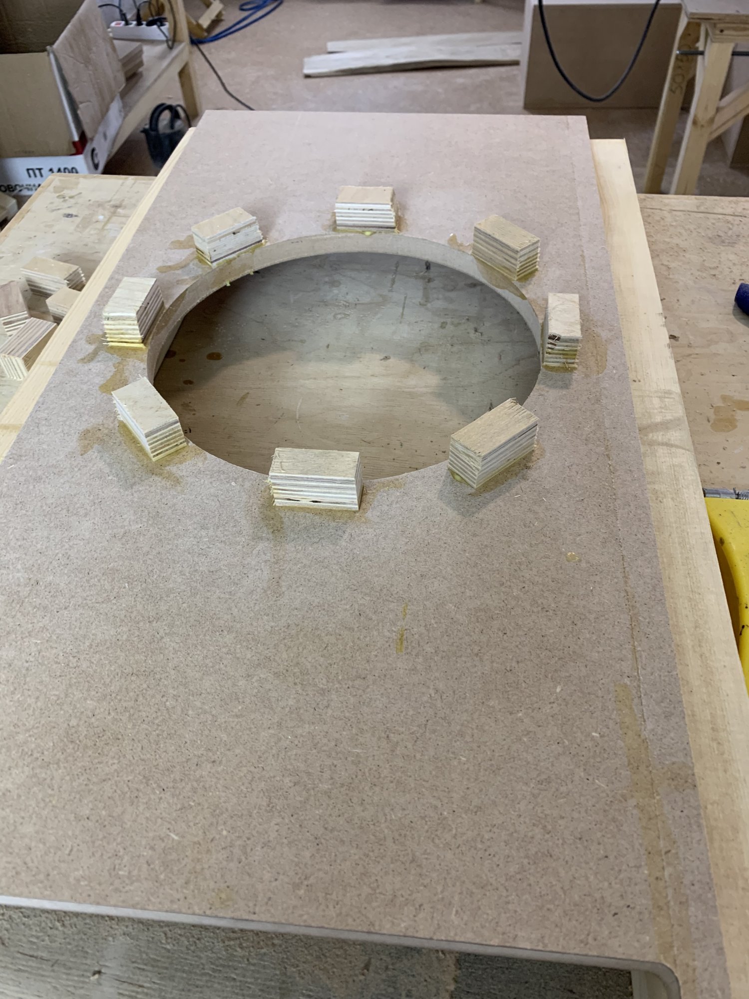

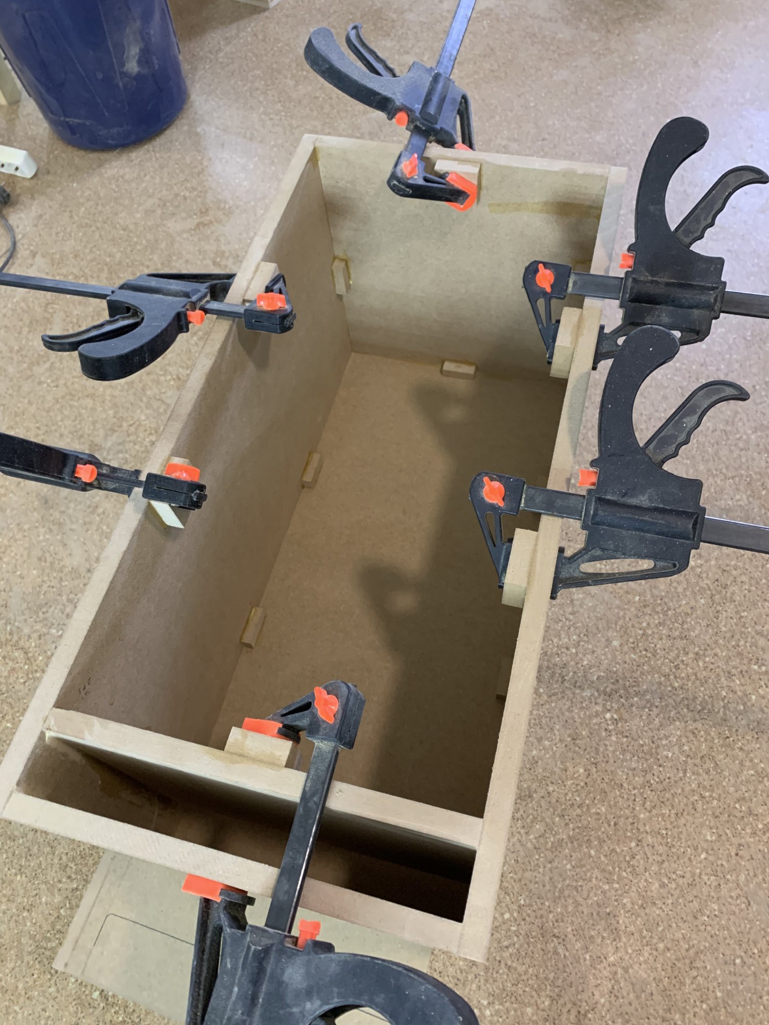

Хорошие динамики крепятся на винты, которые вкручиваются в закладные гайки. Пилят и клеят фанерные кусочки системах самого начального уровня. В системах чуть выше ставят брусочки из цельного дерева (берёза, осина, дуб, бук).
во первых акустика будет с бассовой секцией..
Вот акустика с басовой секцией:
у меня пачка саморезов воронённых купленных в стародавние времена....что ...выбросить? всё идёт в дело что уже есть.
своим умом и руками я зарабатываю на жизнь, не стоит себя ставить выше других.
И, всё таки, закладные гайки практичнее саморезов. Особенно когда необходимо в процессе настройки снимать динамики.
Ни что не мешает установить их в эту конструкцию на данном этапе.
Приклеенные кубики даже плюс. Более длинная муфта и винт будет.
Но и саморезы сегодня это не шуруп вчера. Можно туда-сюда крутить ни один раз.
Эта проблема выеденного яйца не стоит. Пока всё замечательно.
Вячеслав.
Еще будет работа со шпоном? Если да, выложите отдельно и пооперационно с фото в отдельной теме.
Идеал не нужен, наш слух неидеален. А насчёт "по оси / как бык расположил" есть простенькие картинки. Здесь Ямаха с Г-образным расположением СЧ/ВЧ динамиков измерена по оси и +/- 7,5 градуса влево/вправо #302 Комментарии излишни.
Подробно покАжите как с лишним шпоном управляетесь. На краях.
Резать легко если наклеить малярный скотч, тогда ножницами в лёт режется без ущерба
Стягиваем каждый лист
Склейка
И так любую ширину
Рубашка готова к наклейке
После пресса через 20-30 минут
И тут вступает утюг
И пока горячий снимаем скотч
И разгаживаю.. получается ровно
Переворачиваем и клею второй лист
Мажу мдф валиком
И лист
Лист на поле
Подрезка лишнего ножом но не под основание..
остальное кромочной фрезой

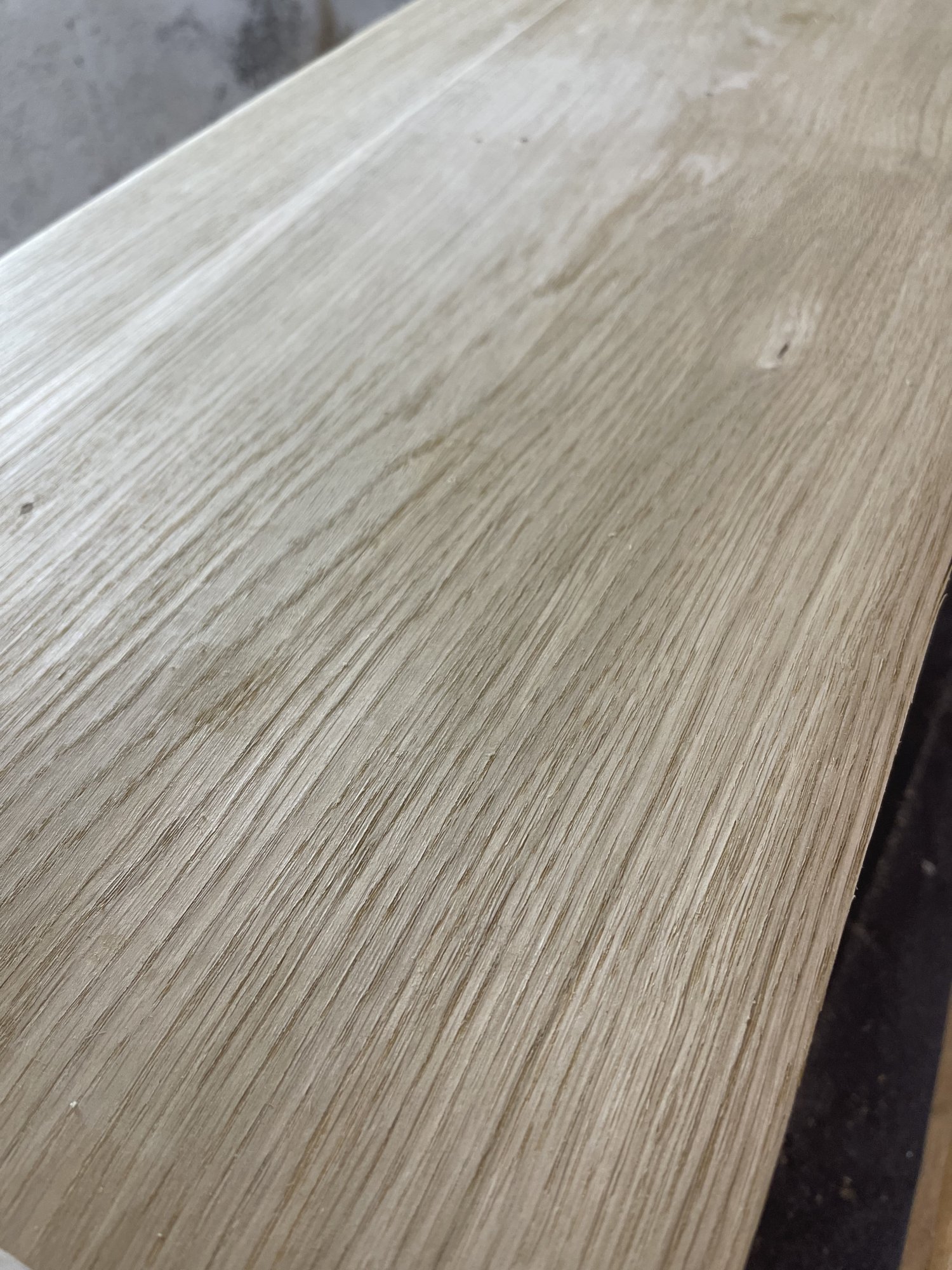

Заболонь смотрится чужеродно как пятна и полосы.
дизайнерская идея не понятна.
Кромка снята теперь шлифуем край
Я купил полосы по 15 см.. там рисунок подогнать ещё тот гемор..
Не надо громких слов.. художники все на словах, а на деле один и сотни может что-то
Я на этой неделе первый раз в жизни со шпоном познакомился
Какие громкие сова? Критику нужно воспринимать адекватно.
«купил по 15 см» это промах.
Склеивать рубашку нужно не малярным скотчем, а гумиркой.
она при высыхании стягивает листы между собой. Т.о. вероятность появления щелей при высыхании клея минимальна.

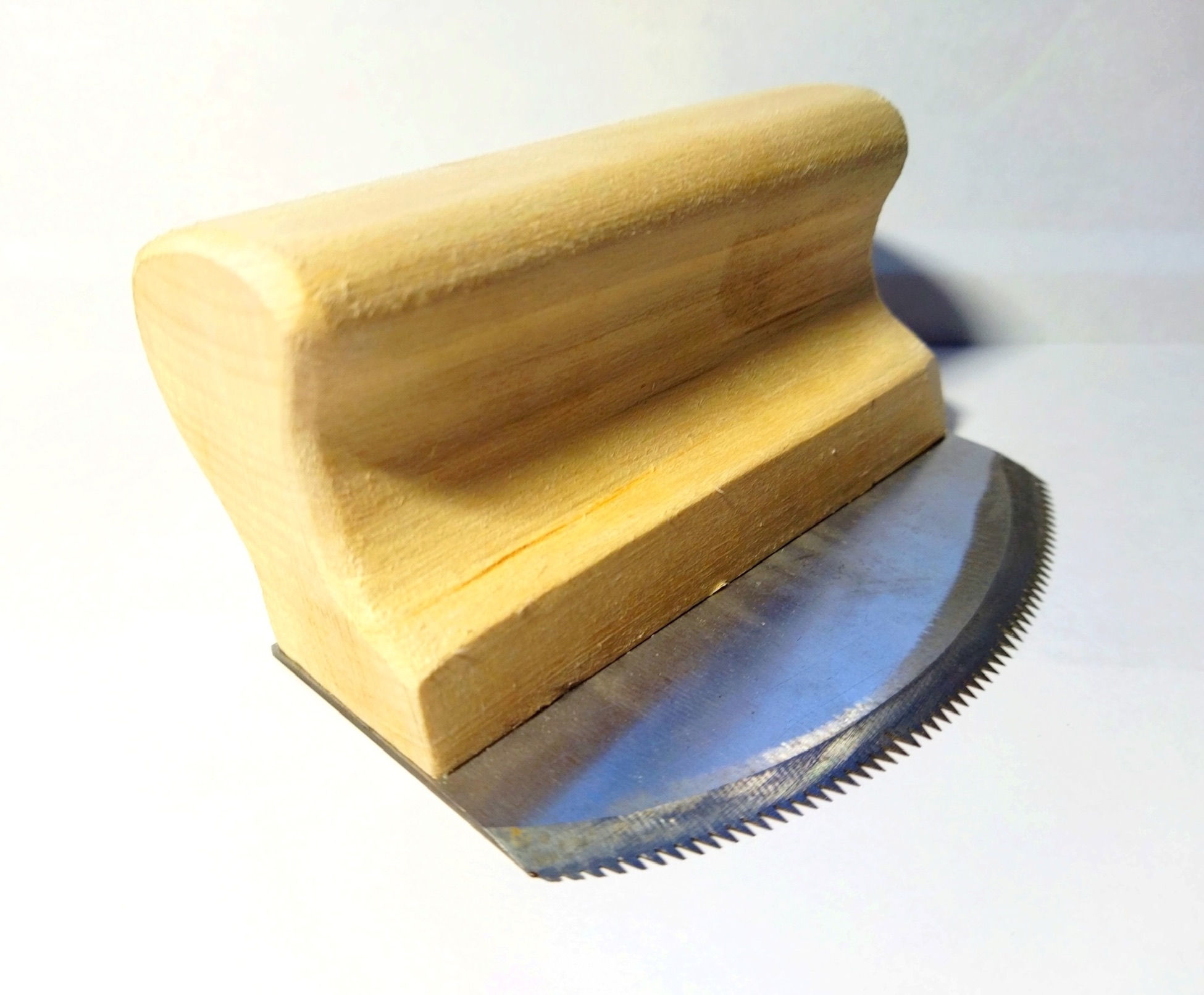

Резать шпон поперёк волокна лучше ножом не торопясь за несколько проходов, даже со скотчем ножницы расщепляют шпон, тем более такой как дуб или ясень.
Неплохо подрезается секторным полотном от вибропилы.
Кто кому доктор?
Откройте тему по шпону, свою покажите работу.
С огромным вниманием всё прочту и выберу то, что мне подходит больше для домашней мастерской. Вам, как мастеру уважение и почет.
Что это?
Гугл отлуп дал
Похоже?
нож фанеровочный.

Да. К сожалению не смог нигде приобрести, воспользовался пилкой.
Кто кому доктор?
Что это?
Гугл отлуп дал
Реноватор другое название.
