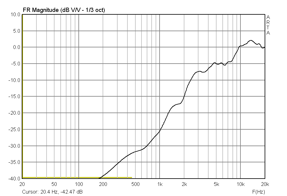

АЧХ китайской пищалки (точнее, чем твиттеры-трипперы) проблемная. Статью про это я писал, но чукчи - писатели, а не читатели.
Измерения 6-летней давности.
Это АЧХ с полуметра по оси, пищалка установлена на щите заподлицо, чтобы не искажалась АЧХ, для этого добавлена подложка от ламината.
Так что условия идеальные.
Что мы видим. Две полки. Нижняя короткая, всего от 5 до 7 кГц. Верхняя более протяженная - от 10 до 20 кГц с горкой, но не считаю эту линзу недостатком.
И вот сразу проблема - с какой частоты пускать пищалку?
Если от 5 кГц, то выше 7 кГц начинается крутой подъём на 5...8 дБ - это немало.
АЧХ не случайна, совпадает с другим динамиком в точности.
Если брать пищалку от 7...8 кГц, то могут быть проблемы (вернее - гарантированно будут, особенно по вертикали) со стыком, а размеры пищалки большие.
Сделать фильтры исправляющие двухступенчатость?
С налёту это у меня не получилось, отложил в сторону.

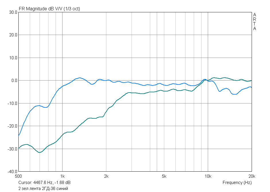

Другое слабое место - чувствительность.
Вот сравнение с не лучшим экземпляром 2ГД-36, есть такие, которые выше 10 кГц ведут себя приличнее.
У пищалки достаточная чувствительность наверху, но на нижней ступеньке она не очень хороша.
На глаз и примерно можно оценить в 86 дБ.
Может хватить при умелых фильтрах, но тут уже измерять надо, а не, как обычно, "я послушал и ваупс".

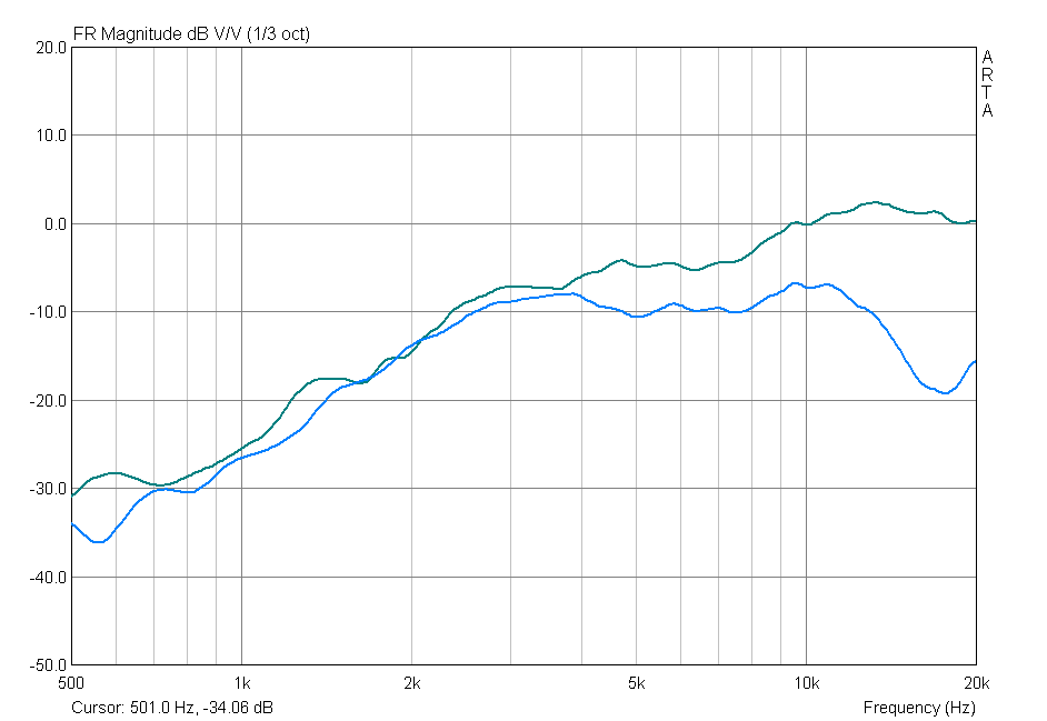

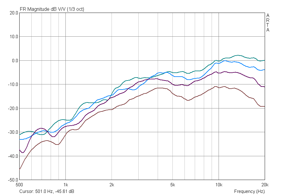

Сразу, стоило запустить импульс шума, я понял, что направленность по горизонтали у неё широченная, после измерений так и оказалось - 0, 30, 60, 90 градусов.
Вы где-нибудь видели АЧХ под углом 90 градусов?
А вот по вертикали - Жопа. Это тоже сразу слышно.
Микрофон показал
Можно приспособиться и выровнять ступеньки подобрав поворот колонки по двум осям, и всё было бы хорошо, но при этом отдача падает, а запаса у неё нет.

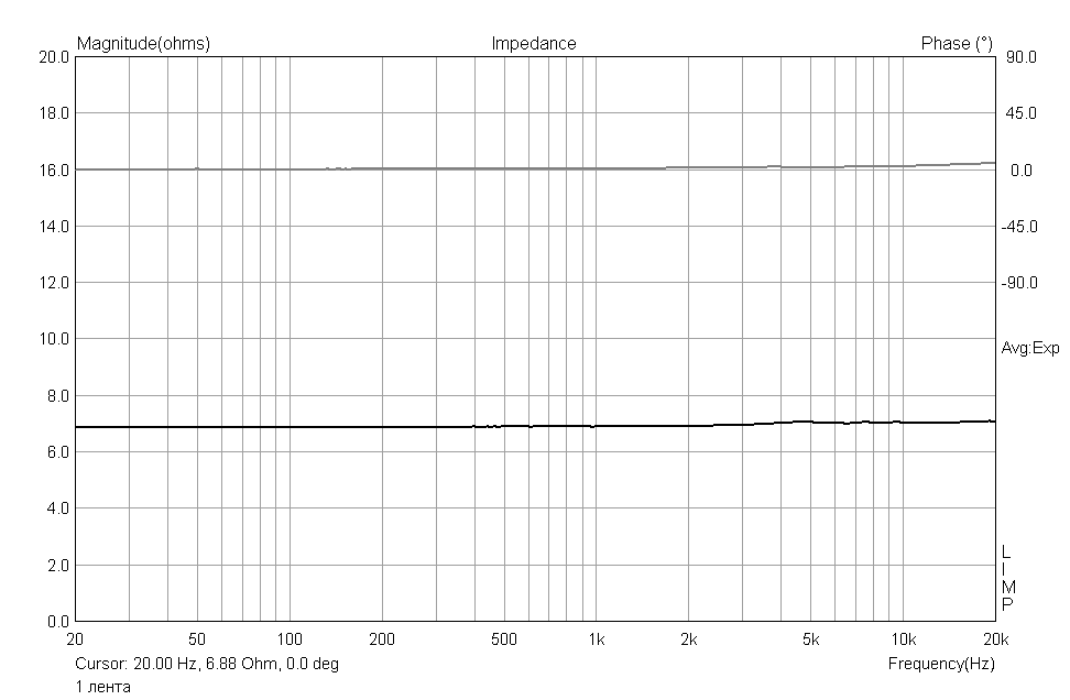

Чем может похвастать пищалка - импедансом и фазой. Лучше просто быть не может.
Жаль, что это ИЧХ, а не АЧХ.
Динамики куплены достаточно давно. Может быть сейчас китайцы научились делать лучше, не знаю.
Тут поможет только микрофон и прокладка между ним и динамиком.
Судя по импедансу, это изодинамик с плоской мембраной. И если любым способом вытянуть его отдачу на полке 5...7 кГц на 5дБ (до 86дБ/Вт), то входное сопротивление фильтра станет 2 Ома (чистый = 7Ом). А если провалить зону выше 7 кГц, то его отдача = 81дБ/Вт. Вывод: использовать как есть, с частотой раздела 7...8 кГц.

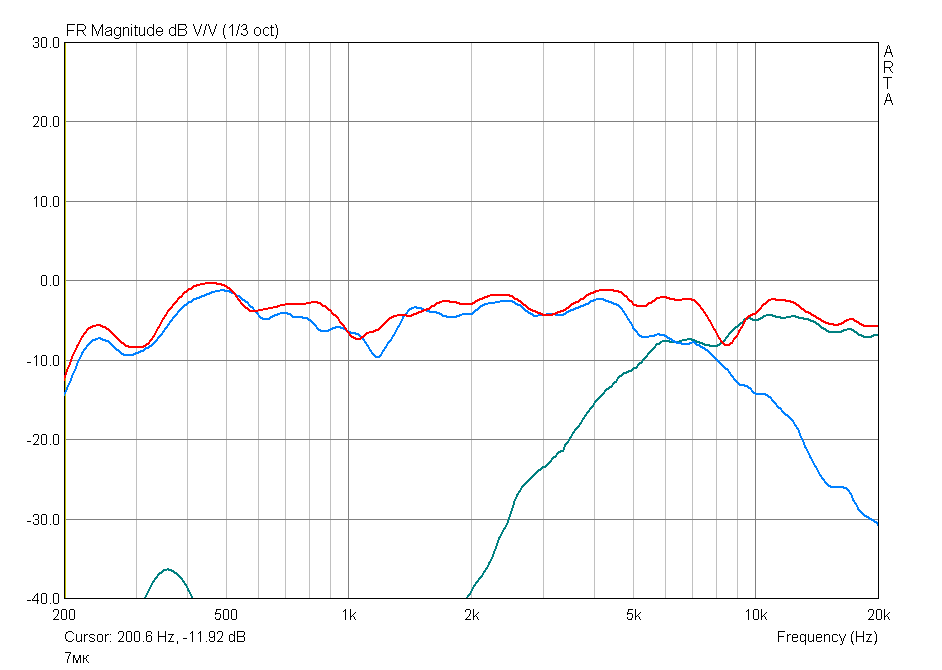

Красная линия - общая АЧХ. Для макета нормально, завал снизу - неширокий щит, но всё внимание на стык. Мне удалось сделать его симметричным, но фаза подгадила - провальчик на 8...9 кГц.
Фаза изодинамика, как мы помним - идеальна, а фаза ШП динамика - нет, это дополнительная проблема в стыковке. Если покорпеть, можно улучшить (без микрофона я не представляю как), но общий результат на слух не вдохновил меня на дальнейшие подвиги. Всегда хочется идти по наименьшему сопротивлению.
Микрофон показал
Я сделал макет двухполоски, раздел на 7 кГц.
Другого он бы удовлетворил, меня - нет.
Звук итересный, но колонки явно сырые.
Думаю, ситуацию можно улучшить кропотливой работой с фильтрами, но я знаю здесь только одного (ну несколько, чтобы кого-то не обидеть, если забыл) человека который обладает и способностями и терпением.
