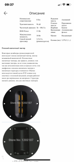

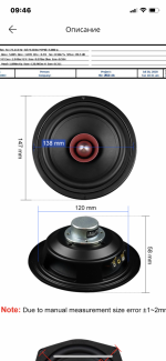

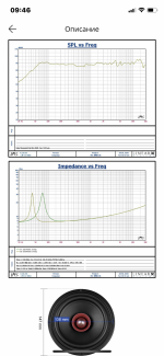

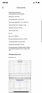

Вот паспорта на динамики
Корпуса ещё не готовы, времени много, а щель набить дело 2х минут...

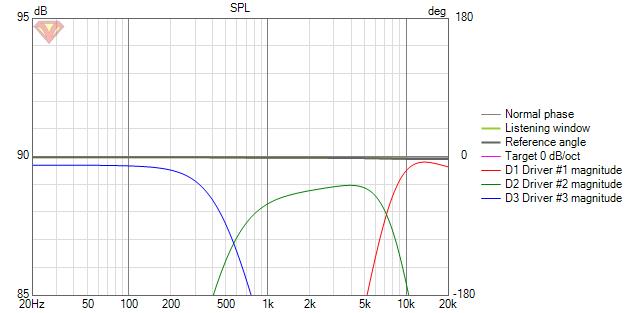

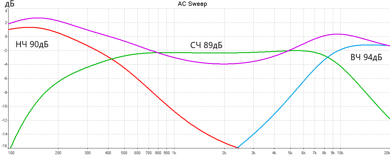

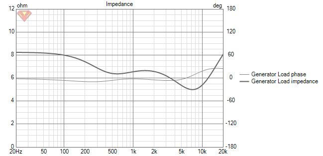

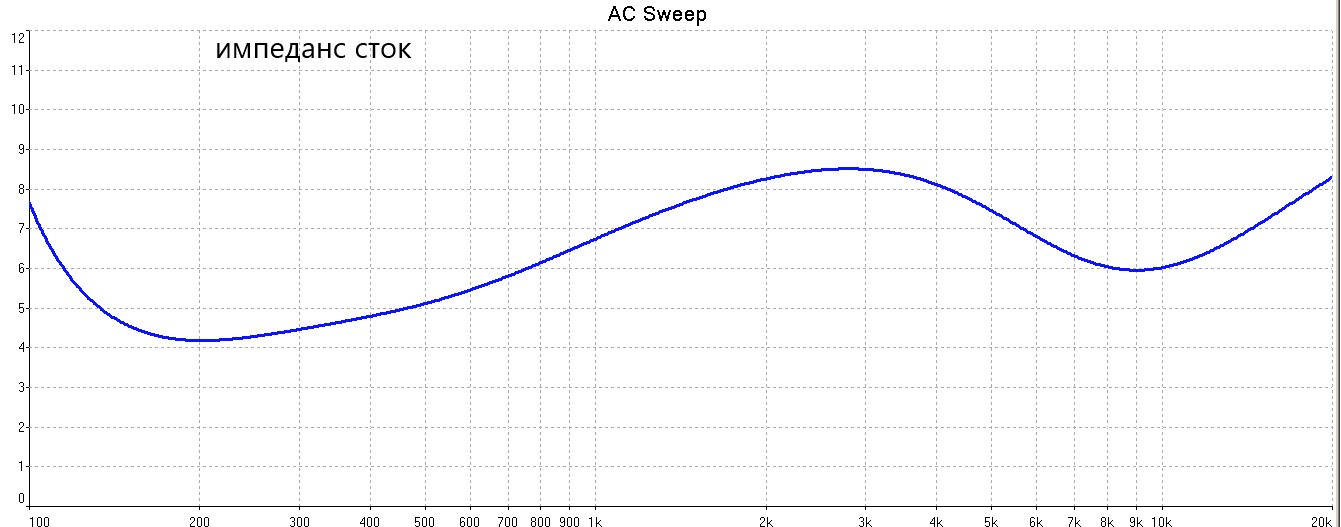

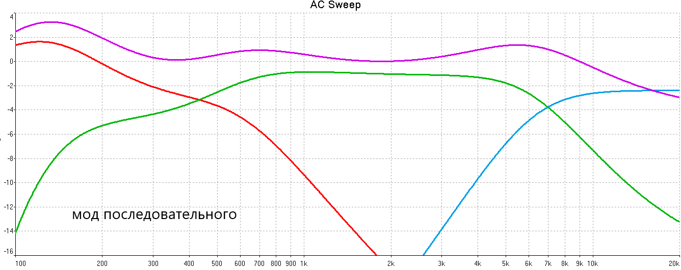

Ну что... Прикинул схемы замещения, подставил в последовательный, получил суммарную АЧХ с ямой в 6 дБ на СЧ относительно НЧ и ВЧ, как здесь #88 . Импеданс просажен до 4 Ом на мидбасе, зря Вы говорите, что 4-Омных никогда не делали )) Обрабатываю и выложу.
Итак. АЧХ фильтров по напряжению и импеданс фильтра #88 .
(Заметьте, что СЧ был задан как включённый в противофазе к НЧ и ВЧ. Включённый в фазе даёт идеальную суммарную АЧХ по уровню -1дБ, может, Вы перепутали полярность, и потому имеете провал 1...2кГц, как вариант?)

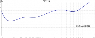

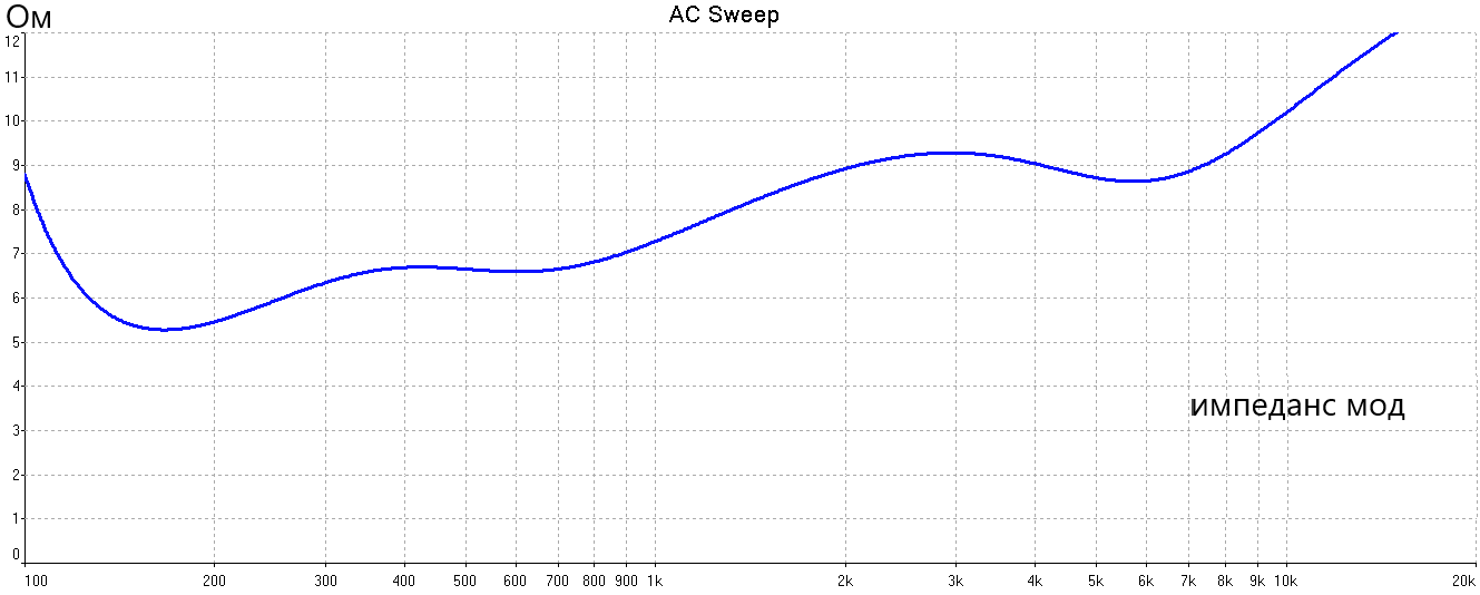

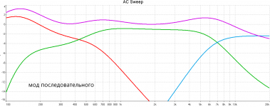

АЧХ и импеданс переделанной схемы последовательного фильтра, СЧ в противофазе.

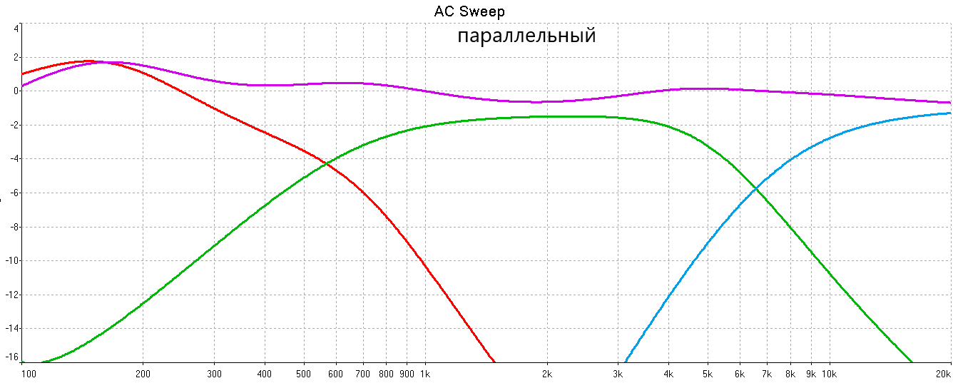

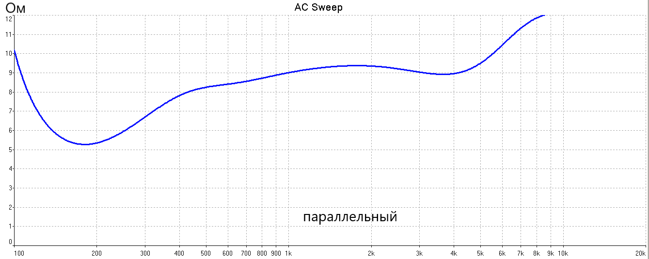

АЧХ и импеданс обычного параллельно фильтра, СЧ в противофазе.
Во всех случаях не учтено повышение частоты резонанса СЧ башки в небольшом боксе, а она выыырастет до 150 Гц примерно и в первых двух случаях точно вылезет боком.
Посмотреть вложение 43629 Посмотреть вложение 43632

АЧХ и импеданс переделанной схемы последовательного фильтра (позже выложу)
Посмотреть вложение 43627 Посмотреть вложение 43630
АЧХ и импеданс обычного параллельно фильтра (схему выложу)
Посмотреть вложение 43628 Посмотреть вложение 43631

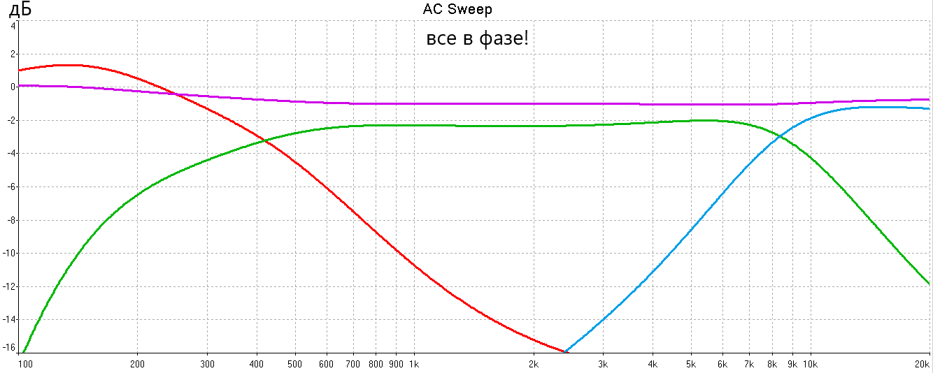

Хух! Отлегло. Значит, СЧ имеет нормальную чуйку и сюда годится. Не договорили. ОК, ща обработаю стоковый , все динамики в фазе, чтобы люди увидели, как последовательные фильтры сочинять надо. Там реально суммарная АЧХ по напряжению - ровная линия (а импеданс и реальная по звуковому давлению - нет))) Блин, хоть бери и сочиняй что похожее на послушать. Оно ж аудиофильское, фаза, поди, никуда не гуляет (ну почти).
Вот АЧХ полос и суммарная по напряжению схемы #88 в случае фазировки "все в фазе". Илон Маск, здохни ))
В целом - ничего особенного: напряжение на клеммах разделилось между НЧ,СЧ и ВЧ динамиком (с учётом их чувствительности и гасящего 3,9 Ома), а в сумме = почти 1 или -1дБ.

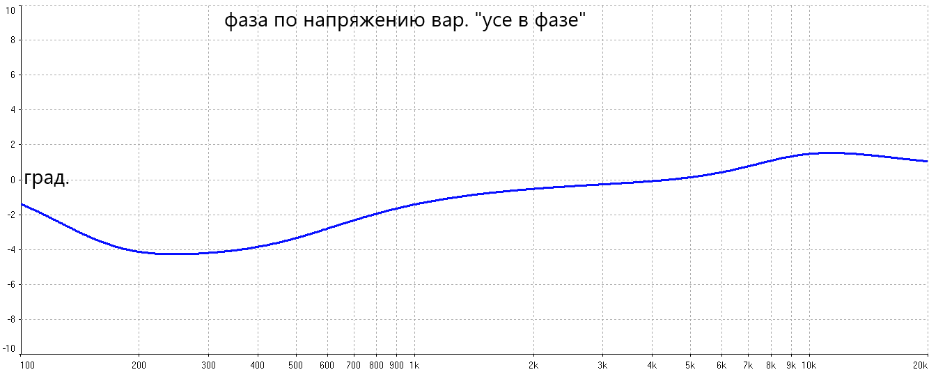

Его ФЧХ по напряжению (что вообще неправильно, но красиво)))
Понятно, что ФЧХ по токам уже значительно хуже, особенно на мидбасе, где проявится индуктивность НЧ динамика. А по звуковому давлению будет и вовсе непохоже... Осталось заменить живые динамики идеальными.

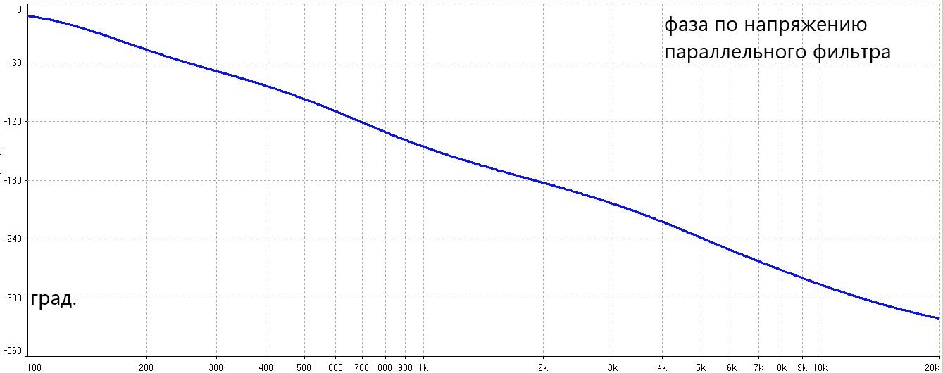

Для сравнения ФЧХ параллельного фильтра, где СЧ в противофазе:
Говорят, на слух разницы между первой и второй ФЧХ не должно быть. Ой ли?

Из чего я понял что схему я сочинил правильно)))?
Ну, почти что. Не учитывая четырёх Ом и частоты раздела 8,3 кГц (а также того, что резонанс СЧ появится где-то на 150 Гц и не уберётся фильтром, будет ныть, и СЧ будет нехило болтать, вызывая в нём интермодуляционные искажения за бездаром). Частоту верхнего раздела реально понизить, а механический резонанс СЧ прибить эффективной ПАС. Четыре Ома неустранимы при такой низкой частоте нижнего раздела. Надо видеть АЧХ полос по звуковому давлению по отдельности, чтобы сказать, что куда можно двигать. То есть, дальше микрофоном.

Рекомендую попробовать уменьшить 100 мкФ до 70, 100мкГн увеличить до 150, а 36 Ом в параллель СЧ удалить (это по-любому). Суммарная по напряжению, как Вы поняли, не изменяется ( !!! ))), частоты раздела по напряжению становятся 570 и 7300 против 420 и 8300, минимальный импеданс станет 5,3 Ома. Значительно больше возьмёт на себя НЧ в области 600...1000 Гц.

Что Вы подставляли в качестве динамиков? Резисторы 8 Ом? Я принял ВЧ = 7 Ом без индуктивности. У Беймы активное 5,5 Ома (!), минимальное на 200...300 Ом = 6,8 Ома. Схемы замещения тут #93 и тут #94 .

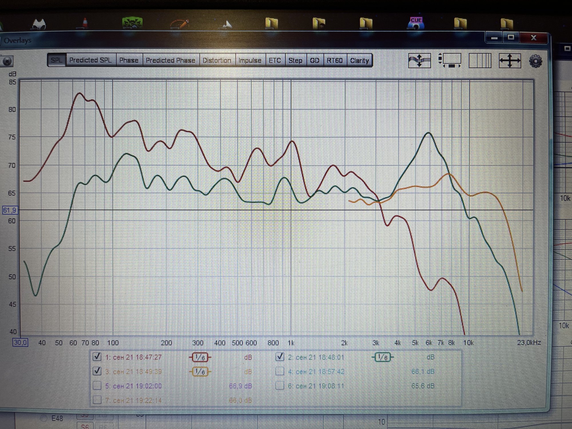

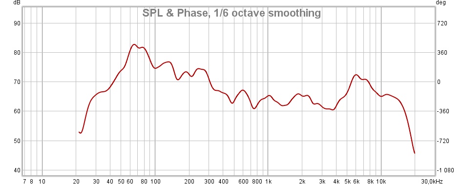

Без кроссовера измерения каждого динамика установленного в корпус
ВЧ мерил от 2 кГц
при таком раскладе имеем
Послушал как играют...низы прям не кислые.. на слух всё гораздо ровнее чем на картинке....
Без кроссовера измерения каждого динамика установленного в корпус Посмотреть вложение 43707
ВЧ мерил от 3 кГц
Должно понимать: с 50 см, по оси динамиков, при одинаковых уровнях громкости? Если что не так, пишите сразу!
Простите мой китайский: а хуавэй верхний раздел 7...8 кГц с таким средником? Жень сунь 94дБ/Вт у ВЧ?? Хун вэй бин что СЧ, что ВЧ догонит НЧ по отдаче!
Какие условия измерения?? Меняйте НЧ на что-то с отдачей 85дБ/Вт, делайте верхний раздел 4 кГц, с фильтром СЧ помогу, фильтры НЕ последовательные на верхнем разделе. Ибо... ибо это жесть. В красивых дровах.

Должно понимать: с 50 см, по оси, при одинаковых уровнях громкости? Если что не так, пишите сразу!
да...замеры в 50 см по оси
купол этого ширика даёт стршный шип на 7 кГц
нч есть с 87 дБ чуйки вэйвкор того же диаметра
СЧ не поднять уровень ничем...уже понял
Вижу, что НЧ измеряли в REW без IR (импульса/окна) и без учёта старта тайминга отклика (для расстояния в 50 см тайминг 1.4575 мс). По картинке, комнатуха здорово заводится по крайней мере на двух модах (60-70, 120-140).
Но это так, придирки. Не обращайте внимания:)
А где это выставить…?
