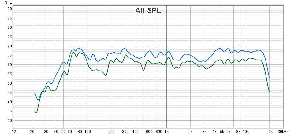

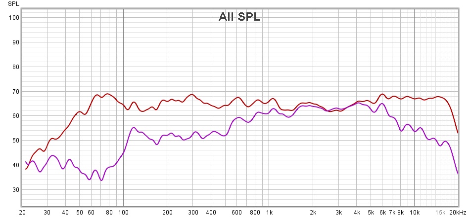

Самодельная двух-секционная АС
  • Автор темы Автор темы fvvn

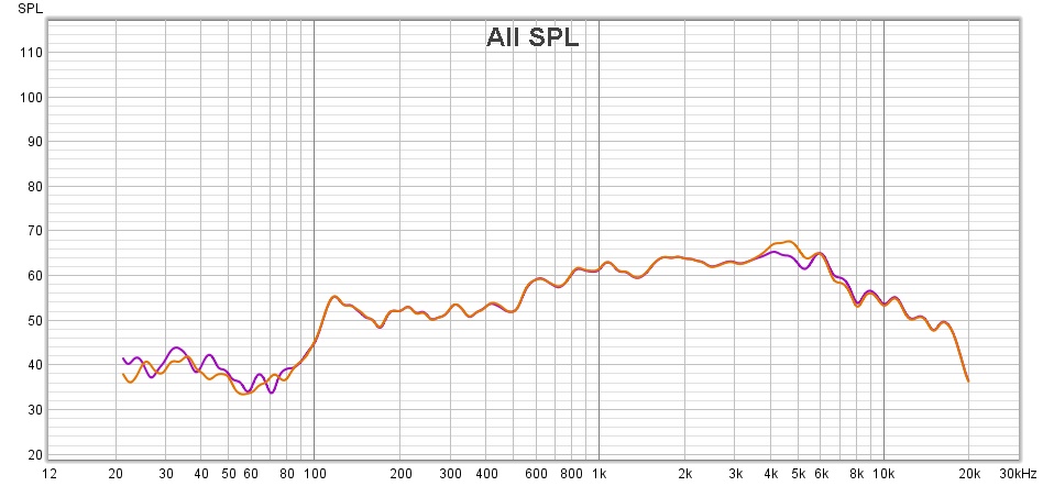

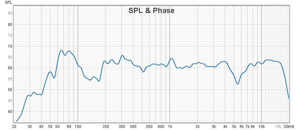

имеем с этими данными

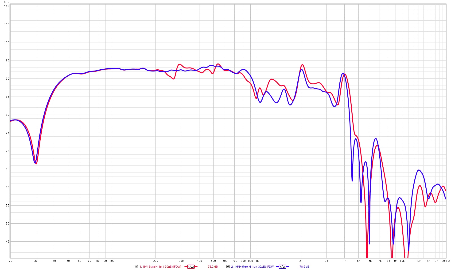

катушки проблема... нашел на 3,9 мГн
пока режетор соло сч

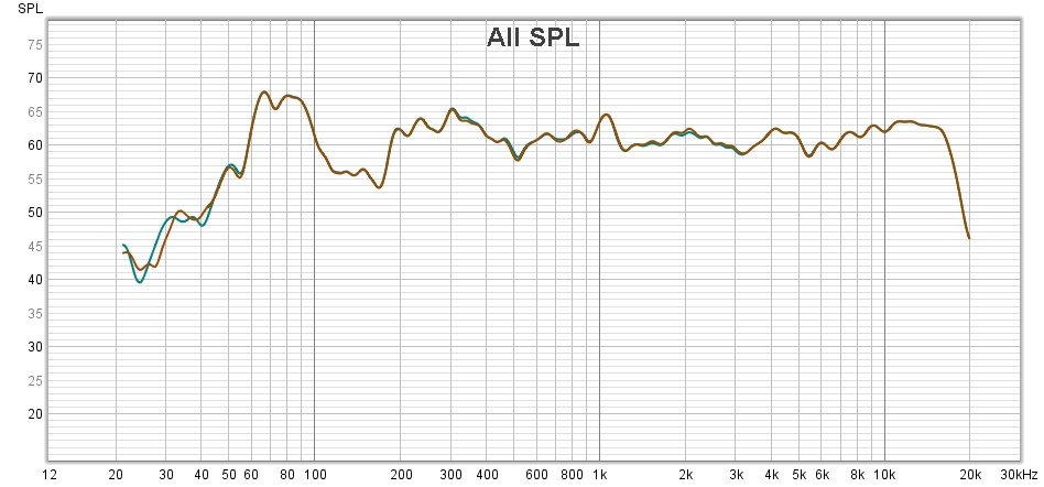

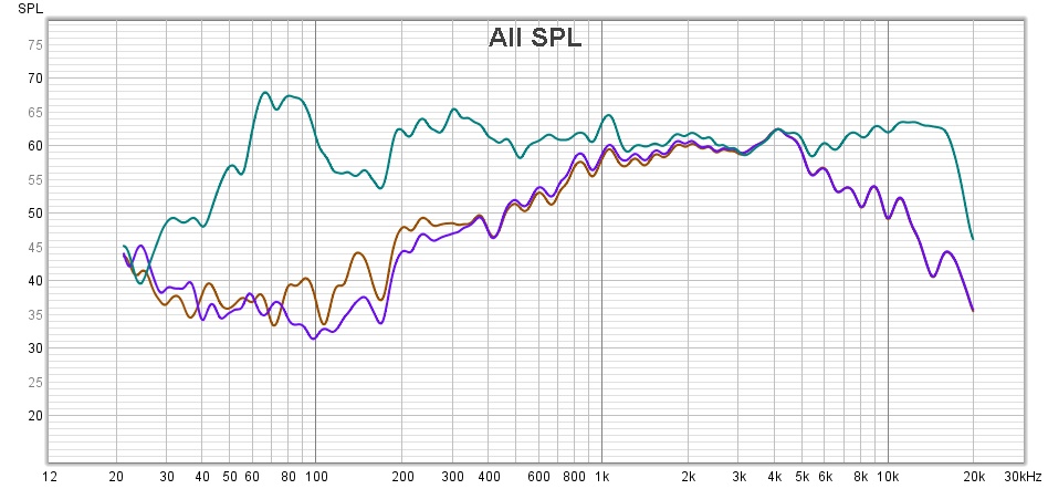

режектор уменьшаю с 4 мкФ до 3,3
А если параллельно 0,4 мгн в СЧ звене подключить резистор порядка 30 ом?

Ну и где же её работа? Почему не поставили? 3,9 мГн ставьте с 3...4 Ома или вообще без резистора.

Горб от 4 до 5 кГц нам не нужен, задний ход.
конденсатор в режекторе 5,3 мкФ
А вот так 4...5 кГц даже цивильнее. Вывод: отматываем катушку, конденсатор 4...5 мкФ, резистор 1...1,5 Ома.

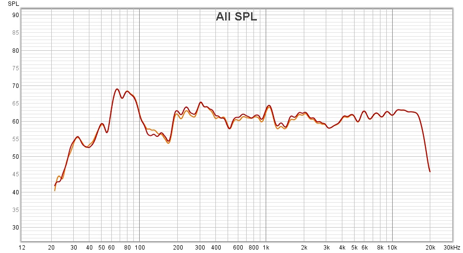

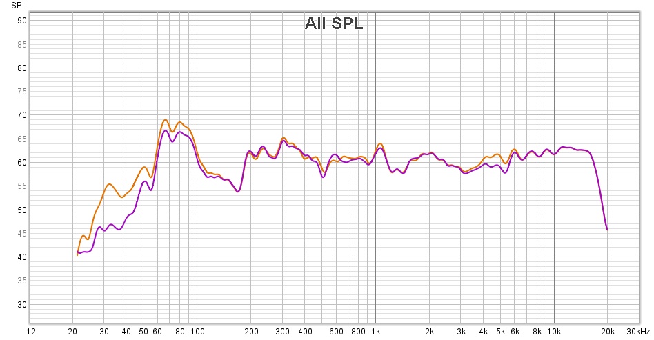

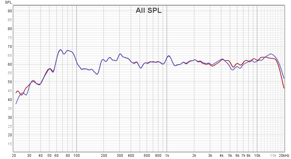

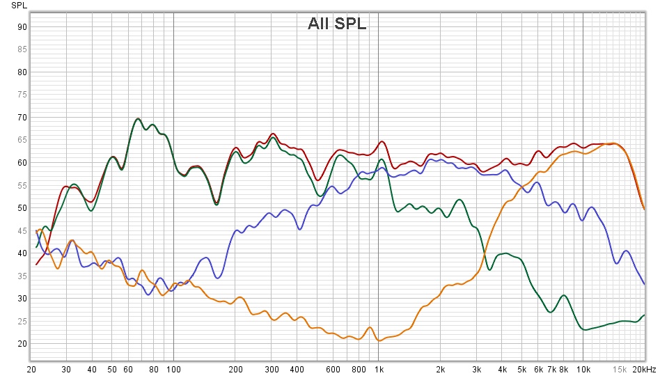

возвращаю вч и нч
Посмотреть вложение 43939зеленая 3,3 мкФ, синяя 5,3 мкФ
Не делайте лишнюю работу. Я же просил: сначала - перемычку и выйти на частоту, потом - резистор.

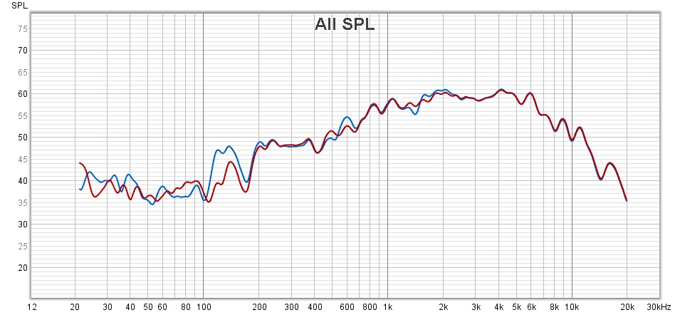

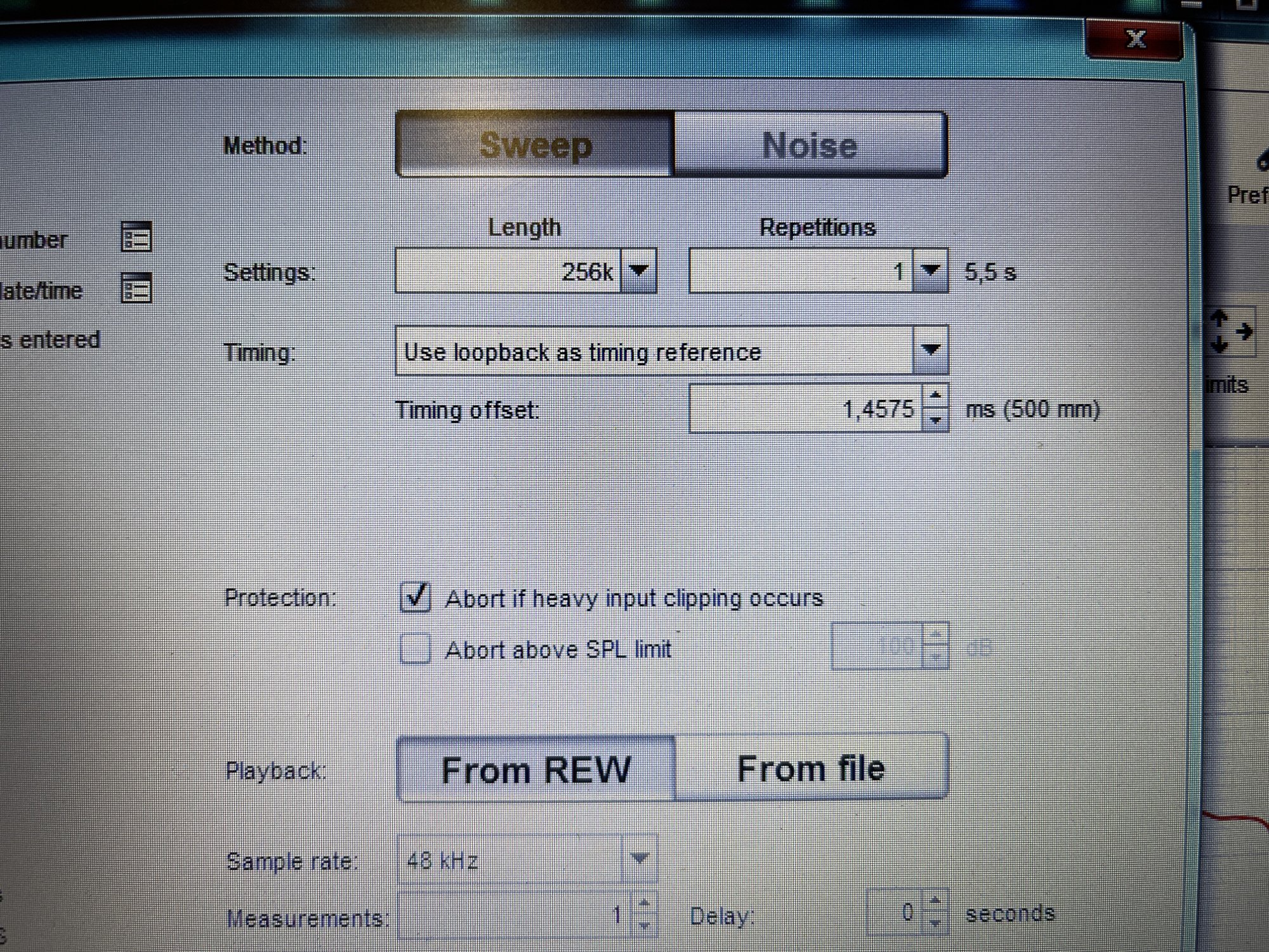

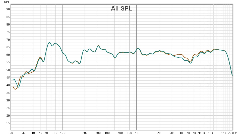

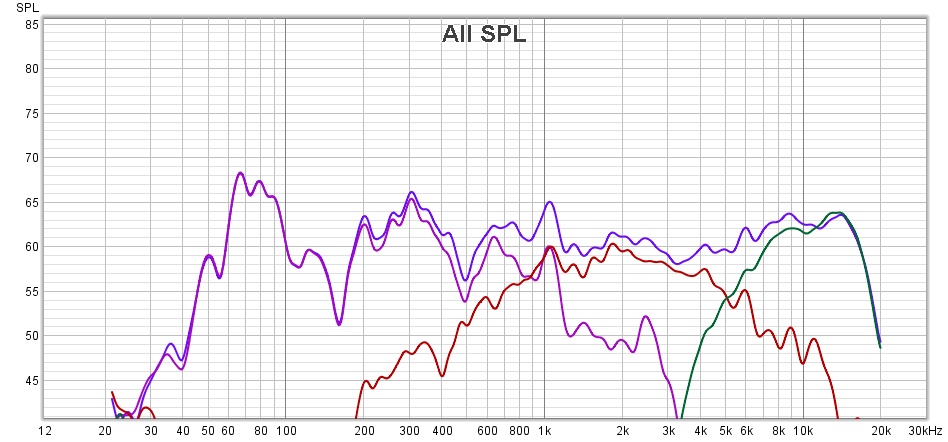

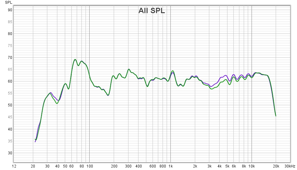

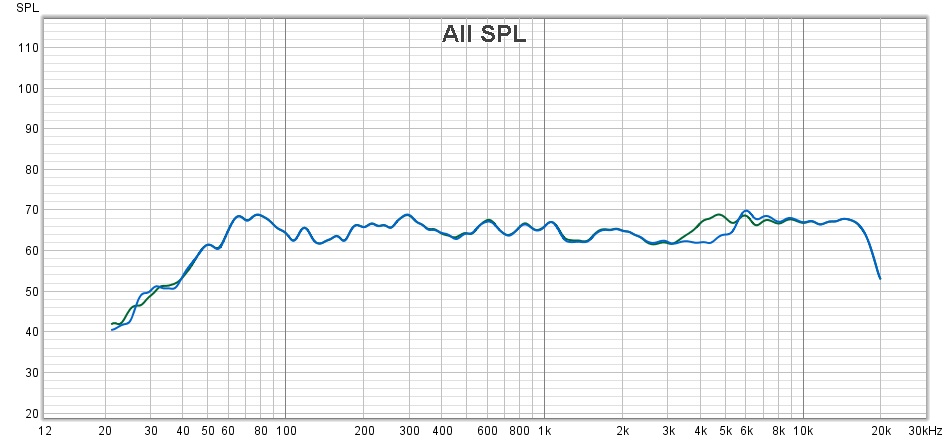

решил с дистанцией померить
синяя 50 см зеленая 100 см
А вот это ценная инфа. Только... Какое временнОе окно? С увеличением окна уменьшается соотношение прямая/отражённая волна, и ямы автоматом засыпАются, смотрите #355 например, яма 4...5 кГц добросовестно уменьшилась вдвое, с -10 до -5дБ. Возможно, здесь то же самое, а не реальное улучшение. Дыра 100...180 Гц - помещение. Надеюсь, слушать будете в другой точке, да и вторая АС подровняет (помещение сложное). С помещением вообще сложно. Насчёт помещения есть отдельные темы Резонансы помещения например. Но просчитать НЕ прямоугольную хату не удастся. Благо у Вас есть микрофон. Может оказаться, что у саба ФИ лишний. У меня так вышло.

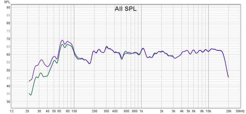

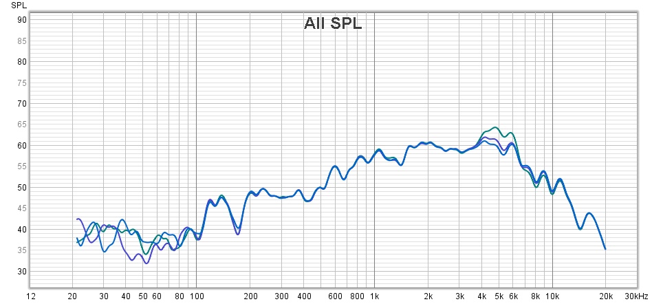

вынул вату для понимания из фазика
Вы думаете, ФИ добавил уровень на 20 и 30 Гц? Нет, программа услышала 2-ю и 3-ю гармоники! Резонансы помещения – расшифровка кардиограммы

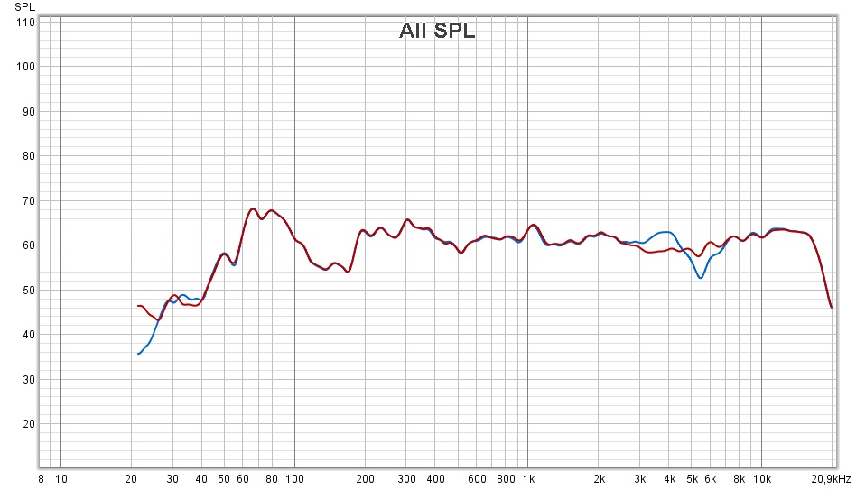

уменьшил индуктивность катушки в режекторе
фиолетовый горб подрос
сейчас 3,3 на 4 меняю
и всё опять вернулось

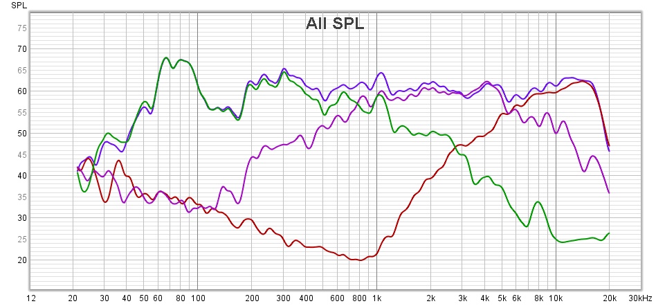

и то же самое но все полосы
на общей вообще 3,9 мГн что есть что нет

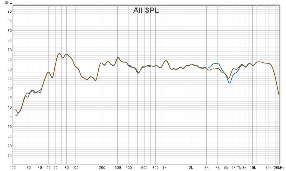

програмно режектор на 6 кГц должен быть 0,16 мГн и 4,4 мкФ
ну поищу 0,47 мкФ до суммы
добавил 4,8 мкФ где-то получается
5 кГц присели
на нч не смотрим...я фазик заткнул

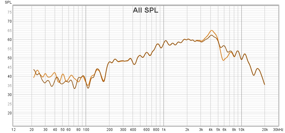

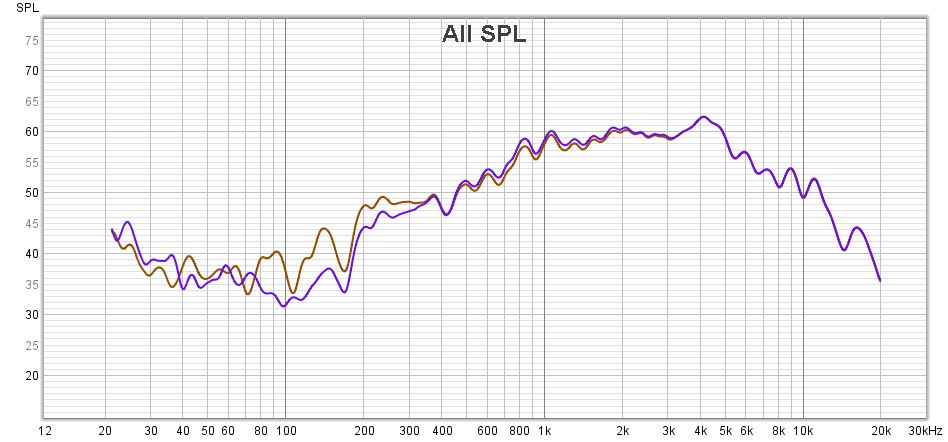

соло сч режектор 3,3 мкФ 4 мкФ 4,4 мкФ
зеленая 3,3

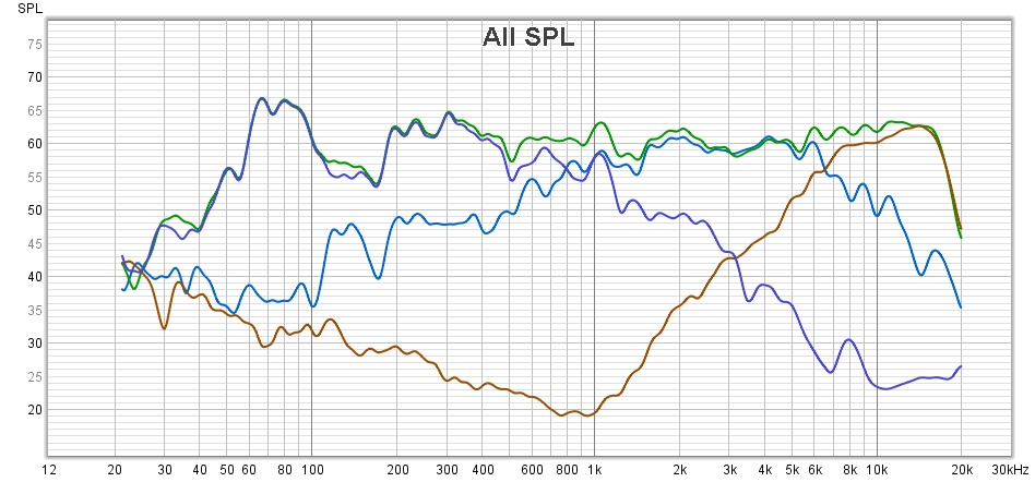

пополосам

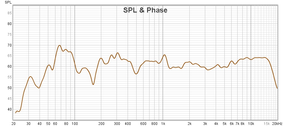

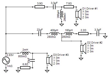

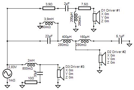

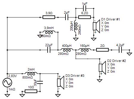

схема текущая
пока всё...позже набью ватой СЧ
Измерения пошли с 1 метра? Буду спрашивать каждый раз, пока не будете писать сами. На предыдущей АЧХ СЧ соло разница 120/1000 Гц была -5дБ, а сейчас стала -12дБ.
Таки разница есть и катуха работает. Ставьте и уменьшайте резистор последовательно, вплоть до нуля.
...А амплитуда болтанки СЧ на частоте резонанса тем временем уменьшилась в 4 раза! На12дБ! А ведь оная амплитуда растёт в квадрате с падением частоты (грубо до частоты резонанса), и максимальная амплитуда с первым порядком была именно на 120 Гц.

Опять 25. Смотрите. По Вашему тестеру 4 мкФ и 200 мкГн дали яму примерно 5,3 кГц. Значит, измеритель врёт примерно на +28%. Значит, с 4 мкФ надо катушку по Вашему тестеру 156 мкГн, а с 5 мкФ - 125 мкГн, примерно. Ставьте 5...5,3 мкФ, а катушку, чтобы не мотать, параллельте разными номиналами (250, 300, 400, что есть). Без резистора. Резистор потом.

схема текущая
Значится так... 3,9 - в схему. Вату - в СЧ бокс, АЧХ до- и после ваты, с катушкой, соло. В ФНЧ - 10 Ом. В ФВЧ - 4мкФ вместо 3,3. Настройка режектора за вами. Надо получить такое
Поступила мысля об увеличении номинала 400 мкГн. Сможете - подкиньте 100...150 мкГн. Будет интересовать стык, то есть, СЧ, ВЧ, сумма. Cо всеми изменениями в СЧ и ВЧ полосах.
Да.. 1 метр

Завал выше 17 кГц рисуется, возможно, из-за особенностей оцифровки звуковой картой. Посмотрите #312

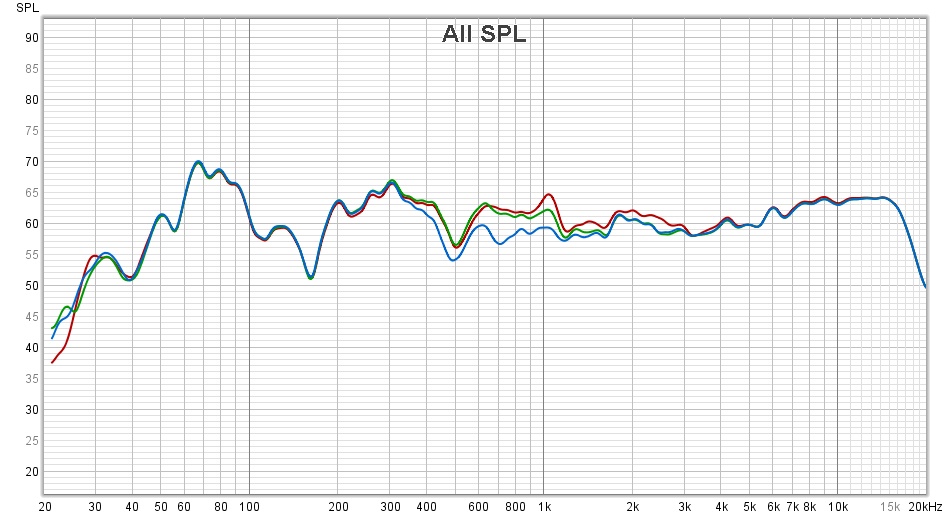

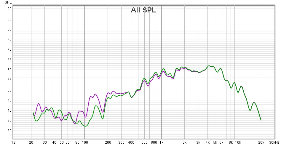

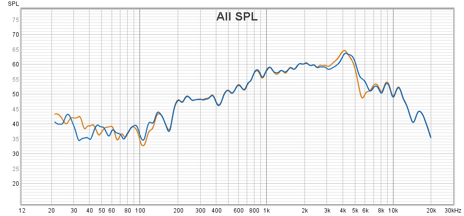

По пунктам 1 метр, снял соло с набивкой ваты в сч
в режекторе номиналы 0,16 мГн и 4,3 мкФ без резистора
ну явно р6зонанс на 5,8 кГц
уменьшу до 4мкФ
ну явно 4,2 нужен, добавлю 1 ом в режектор
смотрим полный
катушка 3,9 мГн с одним омом добавлена в СЧ
10 Ом в НЧ добавлено
ну почти ничего

по полосам

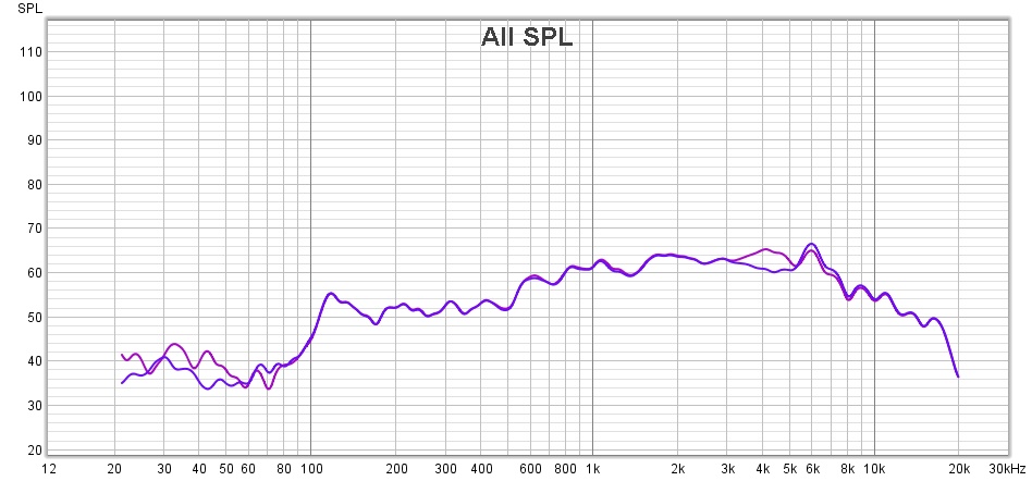

решил попробовать поменять фазу вч но убрав 7,5 ом
на 15 кГц пик....нужен?
жду Николай замечаний:)
Чудненько. Обратите внимание на выравнивание участка 1...2 кГц. Не приходят мысли об увеличении колбасности основного объёма раза так в три? Глядишь, выброс 1 кГц у НЧ полосы присядет.
уменьшу до 4мкФ
смотрим полный
История о непослушности. Нужен 5 мкФ или больше, дабы не было прыжка в 5дБ от 3,2 до 4 кГц, а настройка - катушкой. Конденсатор режектора является одновременно элементом ФНЧ, я писал.
катушка 3,9 мГн с одним Омом добавлена в СЧ
Супер. Частота резонанса ушла ниже уровня шума, 200 Гц тоже досталось, и есть добавка на 1,5 кГц, правда 1дБ вместо обещанных 2дБ, но то должно было быть с катушкой 2мГн. В целом яма 1,5 кГц засыпана, причём, вата в боксе дала больше катушки. Можете смело выбросить 1 Ом из цепи.
ну почти ничего
Прекрасно, что ничего. Можно ставить и то, и другое, выбрав на слух. По симулятору с 10 Ом лучше импеданс, на долю дБ меньше уровень на 300 Гц и чуть меньше заворот фазы на 2 кГц.

Без полос непонятно, но в целом не лучше.

в общем схема текущая такова
имеем ачх
верну таки в режектор 1 ом
Cо всеми изменениями в СЧ и ВЧ полосах, после повторной настройки режектора с 5 мкФ в составе. С отключенным НЧ, чтобы на 3 кГц не мешал видеть.
Мысля эта вызвана желанием чуть сместить частоту стыка вниз, а то стык проходит прямо по пику СЧ башки. Хтозна что она выделывает на пике.
увеличил в сч (если верить мульту) до 0,45 Гн
с вашего позволения в режекторе с 1 Ом перехожу на 2Ом и 5мкФ меняю на 4мкФ
чем плох коричневый график?
замеры с 1 метра
ну тут сильно теоретически, на практике нет возможности с 2 мГн перейти даже на 3
ОК, ФНЧ не трогаем. На горбик 1 кГц забиваем, реально. Ниже 3 кГц всё срослось.
- Но я же просил 400 капель валерьянки, а здесь - 402! (Громозека)
Я просил ставить 2 мкФ в ФВЧ? Не было. Просил отключить НЧ? Было. Просил поставить 5 мкФ? Да. Просил после этого настроить катушкой на 6 кГц и подобрать резюк по виду АЧХ СЧ полосы соло? Да. Итого, Вы только поставили 5 мкФ как я просил, а в остальном, прекрасная маркиза, вы Помпадур. )) Даже нельзя сказать, на какую частоту режектор настроен - ВЧ полоса мешает.
замеры с 1 метра
Кгм... Опять история о непослушности. Коричневая кривая плоха по двум причинам: а) не видим, что из чего сложилось б) ситуация, когда уровень 2 кГц выше, чем 4...5, вызывает специфисский окрас живых ударных инструментов. На малом барабане, снизу со струнками который, должно быть слышно. 2 кГц это "ШШШ", 4 это открытый голос. Перепад небольшой, но раньше было ровно или наоборот, 4 выше двух, и вот тогда было норм.
Отключите НЧ, он уже не нужен )) Доведите до толку режектор с 5 мкФ катушкой, чтобы он был на 6 кГц настроен, по полосе СЧ соло. Потом добавьте резистор. Потом добавьте ВЧ полосу, и вот тут уже экспериментируйте с ВЧ фильтром, снимая ПО ТРИ АЧХ для каждого варианта. 400 или 500 мкГн в ФСЧ - по месту. Осталось немного, верхний стык пристрелян и замучен, победа будет за нами.
Учитывая возрастные изменения, я бы поднял самые ВЧ на пару дБ. Типа 1 мкФ в параллель 7,5 Ом, если само не получится.
И не спешите делать два одинаковых фильтра в части верхнего стыка! Второй пробуем со стыком 4 кГц!
ну да...я чел гордый... с кавказа...
но я вижу ислышу что уже бодро
уже трижды крутил... 6 кГц настроны...точня.. один ом в режекторе всего... в сч катушка 0,45мГн... на соло смотрим
ну красота ж!?
сейчас картинка как у моих амати ...даже блин лучше...
на нч не смотрим я затычку вынул...

утром успел собрать второй корпус и прицепить этот же кроссовер... в вч небольшая корекция...
вчера слушая разную акустику на одном треке показалось что немного вч не звонкие...
снял ачх
точка таже ,1 метр, фазик с синтипоном
небольшое количество дает расслабиться немножко
Он не расслабляет, а загоняет депрессию поглубже. Медики в курсе.
снял ачх
точка та же ,1 метр, фазик с синтипоном
А в помещении точка - другая. Нет дыры 130 Гц.
Ну нравятся Вам такие параметры режектора - пусть будут. Частота раздела переехала на 5 кГц с 6,5 - превосходно. Выше 12 кГц СЧ срывается в обрыв, фаза тоже, забить и не вспоминать. Катушка в ФСЧ 400 мкГн или больше?
С 2 мкФ хороший стык получился. Неужели с 2,2...3 мкФ - хуже? Опробуйте 2,2; 2,5; 3. Пазл складывается.
22 мкФ, если он сборный (20+2), уменьшите до 20 для пробы. Если нет - пусть стоИт.
Кстати о грусти. Как делить с сабом собираетесь, Вячеслав?
да нет, на той же табуретке...
450 мкГн...если верить мульту... он всё наровит разное показать...
возможна внутрь положил ватный валик большего размера... или там вата другая... не исключаю...
А по показалке?..

А по показалке?..
да...я вынужден был искать катушку с приемлемым размером на платформу...а то все ахальные.., вот этих 0,45 мГн две штуки одинаковых, заводских...я скроса автомобильного выпаял.. тестер приверает в зависимости от кроны... батарейки меняю и показания уплывают... до выходных как раз сменил батарею

снял по полосам ....
вечером уже голова не варит...
что по увиденному, о великий?!

пробовал добавить ёмкость
зеленая это 33 мкФ синяя это 100мкФ
    22.1 KB · Просмотры: 108
Я не великий и не собираюсь.
оставил электролит только в нч
все заменил на пленочные
звучат хорошо... неравномерность близка к +-3дБ
Всё хорошо.
Я понимаю Ваше интуитивное желание причесать 1 кГц. Понятно, что 100 мкф не прокатит ни по АЧХ, ни по импедансу. 20...30 мкФ имеют право быть. ПлюсЫ: Уже полоса - меньше интермодуляционных, -2дБ горбик 1 кГц. Минусы: 1,2...3 кГц тоже меньше, а 1,5 поднять больше нечем. Итого перепад 300 Гц/1,5 кГц больше. С 20...30 мкФ ниже импеданс АС, а он и так невысок, ближе к 6 Омам. Но - можно послушать. Я за домотку/переделку катушки 2 мГн на железо. Убавим активное на пол-Ома - уменьшим добротность на 10%. Добавим 15...20% индуктивности - присядут и 300, и 1000 кГц, баланс подровняется.
Вне зависимости от сказанного попробуйте 2,2; ... и т.д. мкФ в ФВЧ. От него требуется помощь на 3,5 кГц. Самый верх регулируется по желанию ух при помощи 6 Ом и 1...2 мкФ, Вы уже прорубали ))
Если пройдёт номер с увеличением ёмкости в ФВЧ, можно будет ещё увеличить "400-450", чтобы ВЧ больше играл "балдёжный" ВЧ-шник. Верхний стык смотрим БЕЗ НЧ.
