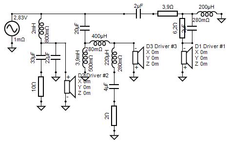

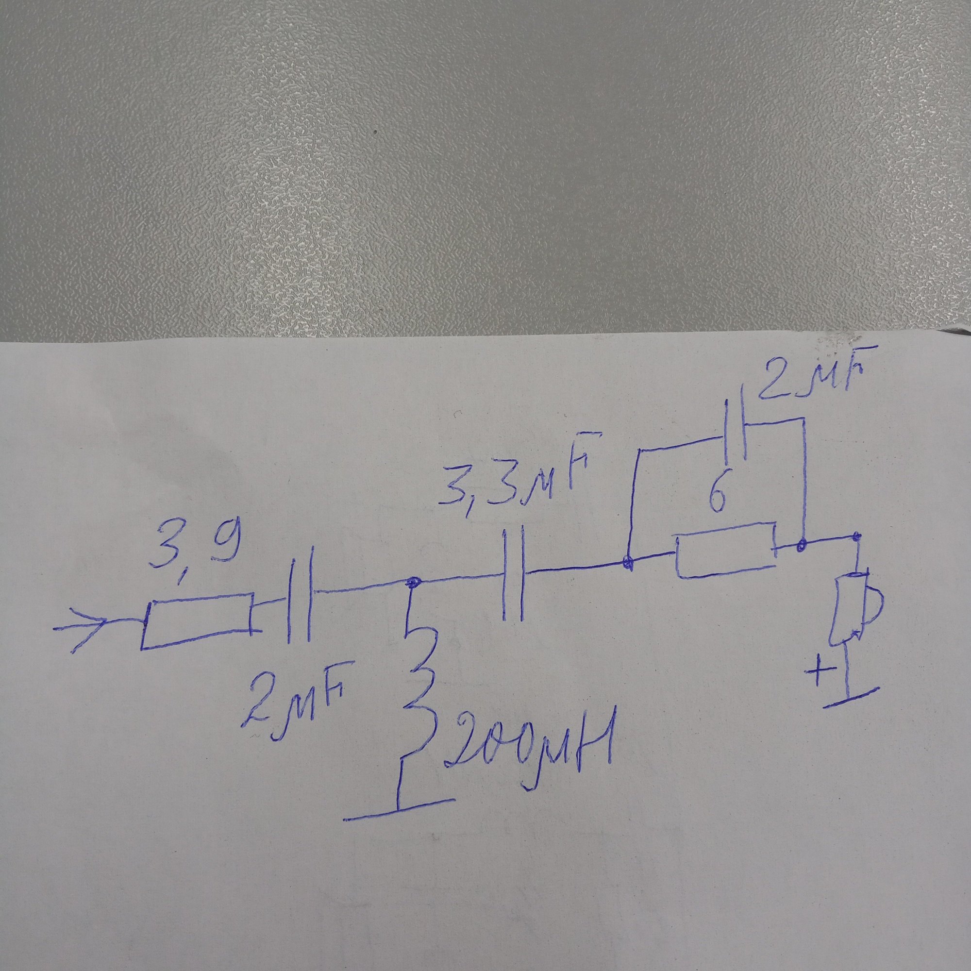

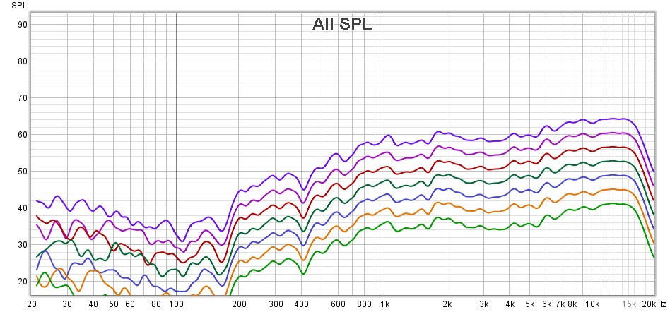

Вне зависимости от сказанного попробуйте 2,2; ... и т.д. мкФ в ФВЧ. От него требуется помощь на 3,5 кГц. Самый верх регулируется по желанию ух при помощи 6 Ом и 1...2 мкФ, Вы уже прорубали ))
Если пройдёт номер с увеличением ёмкости в ФВЧ, можно будет ещё увеличить "400-450", чтобы ВЧ больше играл "балдёжный" ВЧ-шник. Верхний стык смотрим БЕЗ НЧ.
у тром по быстрому подкидывал в вч к 2 мкФ 0,33;0,68;1;1,5;2,2;3,3 мкФ ... снял две полосы без нч... и не понял ничего
раздвинул
фиолетовый это сток....и дальше увеличение..
возможно 2 мкФ поралельно 6,2 Ома обнуляют попытки изменить входную ёмкость?!
по катушке вечером посмотрю что есть... и напишу..

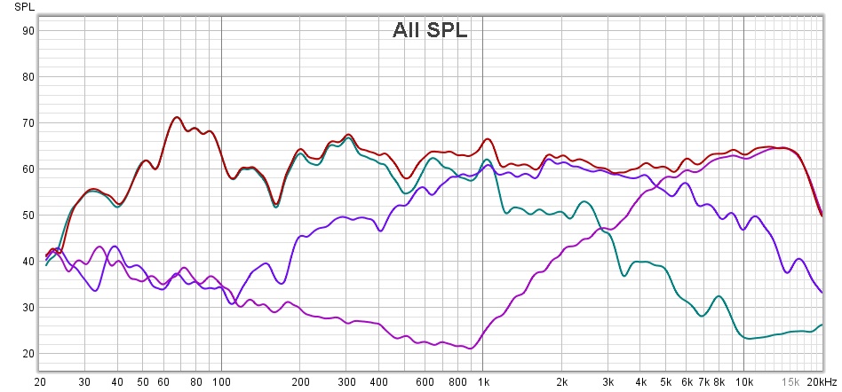

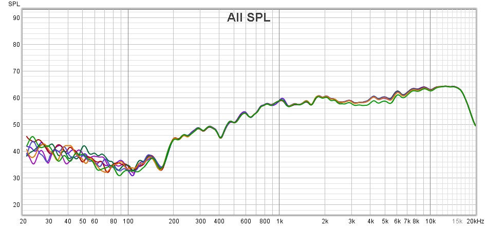

утром по быстрому подкидывал в вч к 2 мкФ 0,33;0,68;1;1,5;2,2;3,3 мкФ ... снял две полосы без нч... и не понял ничего
раздвинул
Шикарный эксперимент. Наезд ВЧ полосы на СЧ с помощью увеличения кондёра дал отрицательный результат в плане подъёма уровня. Этого я и боялся. СЧ/ВЧ стоЯт по глубине так, что на стыке 5...6 кГц получается необходимым включение в фазе. А Мультисим (и схема!) требуют в противофазе. Вот и... Тут легко и мобильно не получится. Кажется, катушку 200 мкГн в ФВЧ Вы на 400 меняли, был провал 5 кГц? Тогда стоп, раздел с включением в фазе не понизить. Верните в ФСЧ 400 мкГн.
Нет. 2 мкФ здесь слабо влияют, а 1 мкФ вообще не заметен. Можете отключить и проверить на слух или по микрофону. ПрОблэм ин фэйзис..
Снимите для потомков вариант 4,2 мкФ в ФВЧ в трёх полосах, на посмотреть, как просуммировалось.
Остаётся запасной вариант с частотой раздела 3,5...4 кГц и резким обрывом СЧ полосы сверху, ВЧ в противофазе.

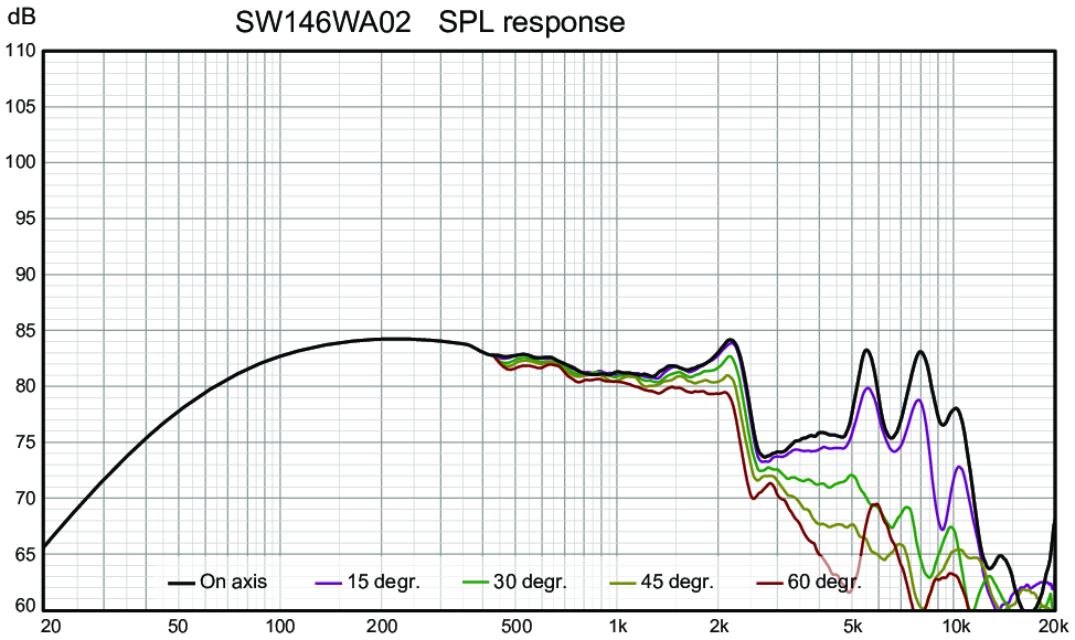

Wavecor SW146WA02​
WF -то же самое, что SW? Тогда это низкочастотник в маленькую тихую трёхполоску (на тыл?) Сюда не подойдёт ни как СЧ (тупой и отшэнь рано резать надо), ни как НЧ (тупой и требует небольшого объёма). Даже не знаю, куда его. После ФНЧ останется от силы 83дБ отдачи...

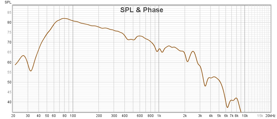

Вячеслав! Снимите-ка АЧХ НЧ дина с двух сантиметров (не важно, с фильтром или без, то же с ФИ).
2 см

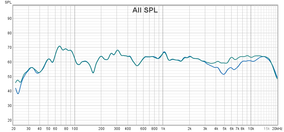

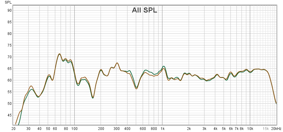

стало зеленым

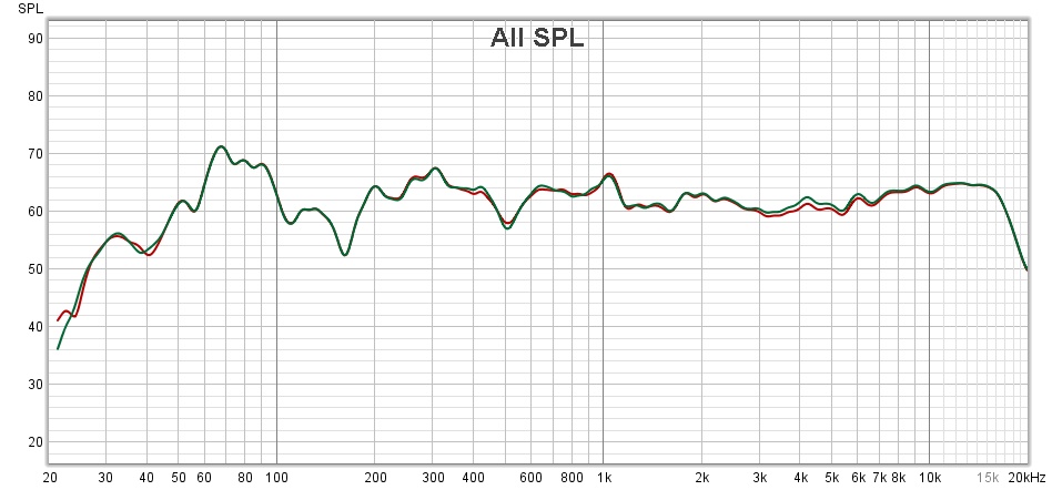

Без 22 мкФ в ФНЧ минимальный импеданс на 200 Гц равен 5,7 Ом. С 22 мкФ - 5 Ом ровно.
С 2,5 мГн и 22мкФ+10 Ом - 6 Ом.
не стал ставить... от лукавого

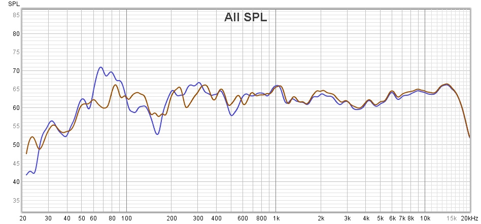

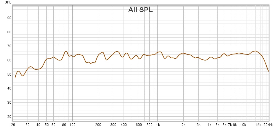

Я за домотку/переделку катушки 2 мГн на железо. Убавим активное на пол-Ома - уменьшим добротность на 10%. Добавим 15...20% индуктивности - присядут и 300, и 1000 кГц, баланс подровняется.
нашел 3 мГн на железе
коричневый
по мне так нре особо хорошо... 1 кГц на дБ только присел...

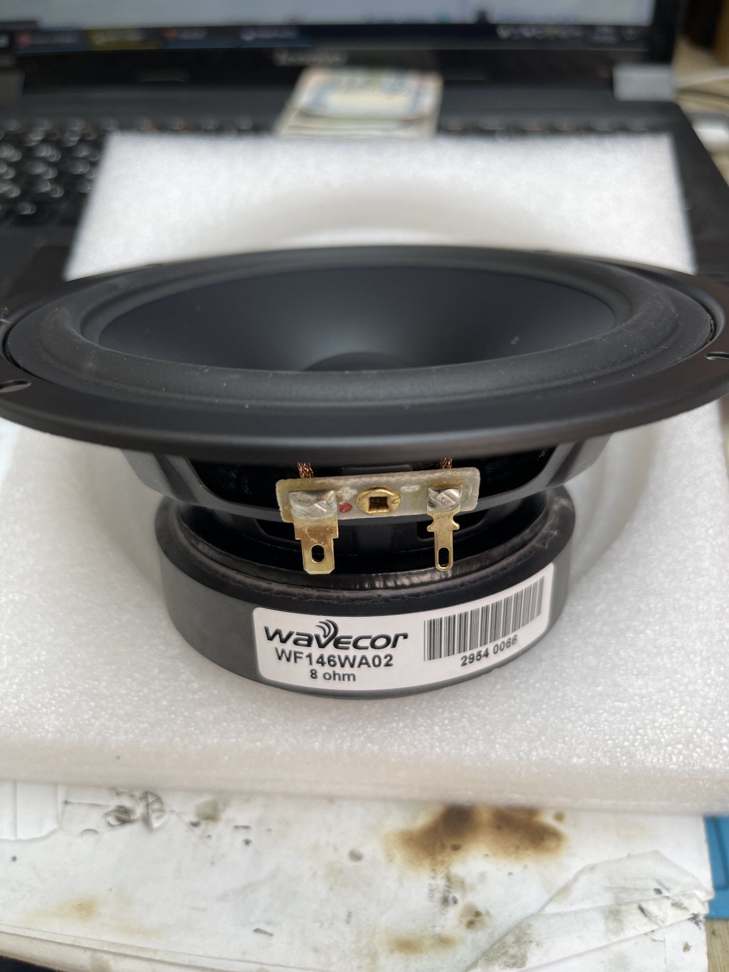

Во первых это не те.. у меня WF
Потому что не дорого
Нормальные динамики.. в аудиомании распродажа была, они последнюю пару со скидкой отдали ..
Wavecor WF146WA02​

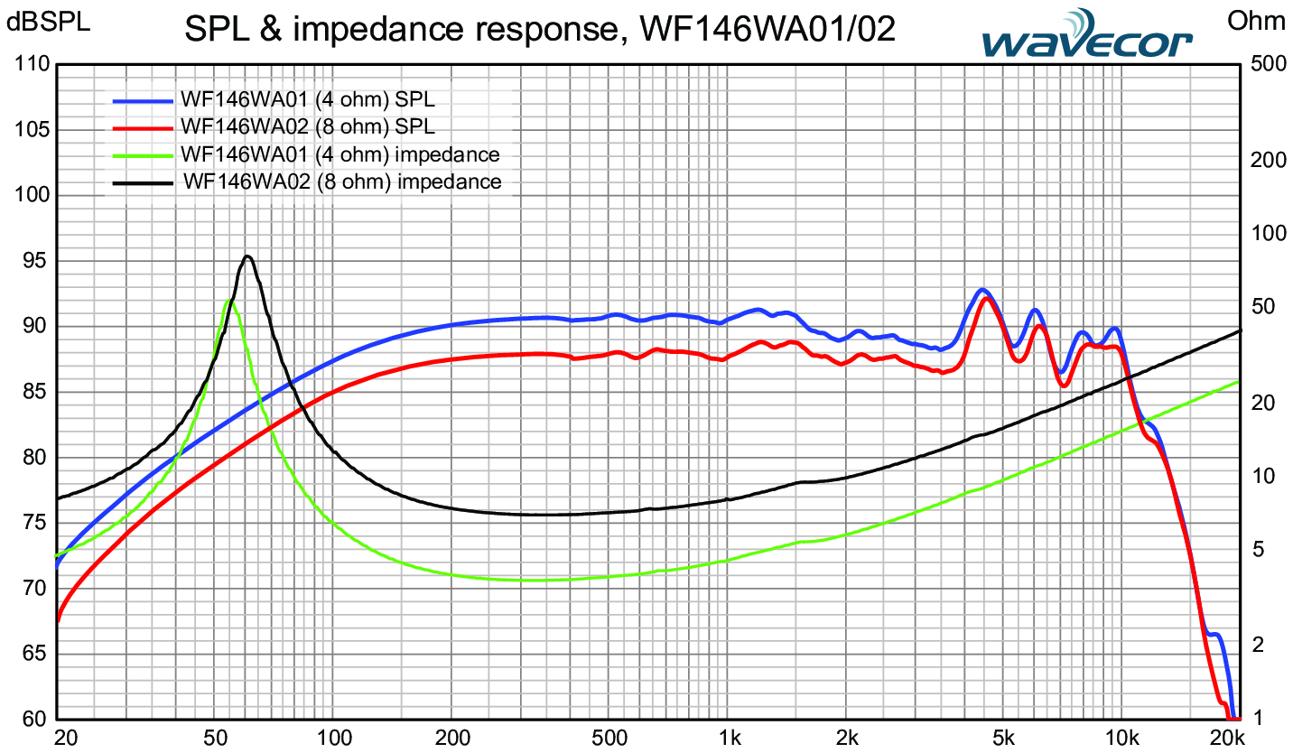

Дошло! Это же мини-сабвуферник (линейный ход 6 мм на сторону) с одиноким горбом на АЧХ. Цепляем после класса D, на СЧ наплевать. Подбросил в Спикершоп. Бандпасс 4 запросил трубу диаметром 8 см длиной 1 метр... в 2,5 литрах. Идёт лесом. В ЗЯ 3 литра (!) с наполнителем 80 Гц по -3дБ при добротности 0,78. В 10 литрах ФИ с настройкой 40 Гц граничная по -3дБ 41 Гц, сказка. Отсутствие пассивного фильтра сохранит 84 дБ/Вт.
Доброе утро Николай.

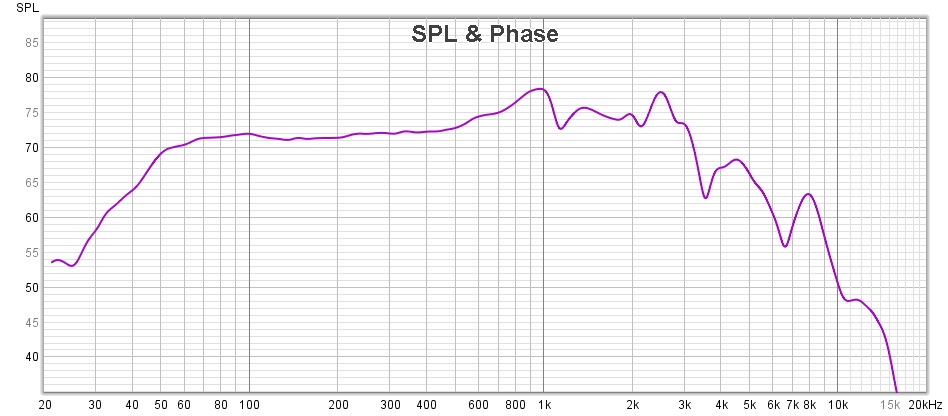

по моим АЧХ каков вердикт, оставляем так...собираю унутрь? или ещё что пробуем?
На мой взгляд неравнормерность хорошая...график в НЧ области врёт по помещению сто процентов... звуком я доволен..
Wavecor WF146WA02​
А вот и СЧ-шник )) У 8-Омного 88дБ/Вт, как и у актуального +/-1дБ, с выбросами на АЧХ полегче. Но, как показал эксперимент #182 , частота раздела ниже 5 кГц в данной конфигурации динамиков и с синфазным включением не проходит. Значит, и этот СЧ работал бы за пределами своих возможностей - выше первого выброса. Никакого кайфа с вравнении с актуальным СЧ нет, замена не эффективна.
ПИшУ!!
Ничего не смущает? 125 Гц = 80дБ, 2 кГц = 65дБ. Итого - постоянный наклон 4дБ/октаву. С измериловкой - что? Ну, поломав глаза и мысленно выровняв сей уклончик, видим, что зона поршневой работы у НЧ всего 400 Гц. Зато теперь знаем, что всё, что ниже 400 Гц - вина комнаты. А вот дыра 500 и пичок 1000 Гц - динамик и/или коробка. Если динамик в подушках не даст провал 500 и горб 1000, то... это корпус, и обе бяки устранимы! Выньте один НЧ и измерьте с 2 сантиметров, обложив подушками "домиком".
Итак, с 4,2 мкФ вместо 2 мкФ частота раздела переехала на 4,5 кГц с 5, а суммарный уровень не сдвинулся ни на йоту. Зато ВЧ динамик нагрузился средними частотами. Её Величество Фаза были против смещения ВЧ полосы вниз: сейчас стык значительно хилее по помощи друг другу, но тот же - по протяжённости, по сравнению с вариантом 2 мкФ. Поимели кучу минусов, и ни одного плюса. Откатываемся к 2 мкФ.
на вскидку вч почти вровень с лицевой...ну может 6 мм в глубину...сч сантиметра 3
25 мм разницы по глубине дают 130° на частоте 5 кГц, вот и проблемы с фазировкой и невозможностью сместить стык вниз.

по мне так не особо хорошо... 1 кГц на дБ только присел...
Разница меньше ожидаемого. Прибору Вашему нет доверия, имхо. Баланс чуть лучше. Можно не заморачиваться. А вот вынуть НЧ и замерить БЕЗ КОРОБКИ - стОит.

я вчера пробовал...и получил провал 3-4 кГц.. результат не портится только в пределах 400-450 мкГн

Тогда остаётся вариант: 400 мкГн в ФСЧ, 2 мкФ в ФВЧ, высокий раздел, в фазе.
Первый порядок в ФВЧ изодинамик не выдержит. А что мешает попробовать третий? Поставил в Мультисиме полярность ВЧ, как по схеме - в фазе. Были бы акустические центры на одной глубине - была бы яма -12дБ на 4,7 кГц. Но у нас
Тогда 80°, а не 130°, но влияет всё равно, и интересно, блин, влияет. Чтобы в два раза поменять номинал конденсатора, а суммарная полностью проигнорировала - не поверил бы, если бы не Ваш эксперимент.
есть примерно 80° сдвига за счёт геометрии. А если увеличить сдвиг, изменив порядок ФВЧ на третий? Поставил 3,3 мкФ непосредственно после точки соединения первых 2 мкФ и катушки 200 на землю. Уровень ВЧ полосы на 4 кГц не изменился, а яма уменьшилась до -8дБ, то есть, разница фаз сдвинулась куда надо. Попробуйте! Конечно, жаль "балдёжный " ВЧ резать третьим порядком, но конструкция передней панели заставляет. А она уже лакирована (((
собрал...3,3 мкФ под рукой были как раз, полярность поменял вч
синий график это

сменил дислокацию ... развернулся в уголке...снял ачх и просто ...нет слов
синий график это
Полярность ВЧ не надо было менять! Полярность я менял в симуляторе, ведь она там была В ПРОтивофазе. На схеме я же нарисовал плюсом вниз, как и СЧ Ваш на схеме подписан!
ну скажу что я и так смотрел... похоже было.... не фонтан...
я видимо не понял вас
но суть не в этом...
смена дислокации ...во жесть... пички совсем другие
Покажите в полосах СЧ, ВЧ, СЧ+ВЧ с включением в фазе.
Отлично снятая АЧХ. А что было с первой?? Итак, дыры 500 НЕТ. Горб 1 кГц приличный, было бы хорошо не пускать его так далеко, как мы пустили (до 2,5 кГц). Наверное, лучше добавить 30 мкФ на землю в ФНЧ.
Да нормально всё! Хороший баланс, небольшая неравномерность. Единственно, поменять бы местами ямку 3,5 и горб 2 кГц... По памяти, 30 мкФ в ФНЧ присаживали всю зону 600...2,5 кГц. Пробуйте в этой точке с 30 мкФ.
