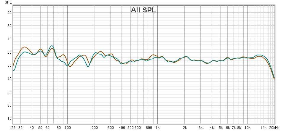

Итак, Вы слушаете на больших уровнях громкости (хорошо, что не включили ВЧ первым порядком...). Верхнюю секцию вывели примерно в ровный баланс, НЧ чуть приподняты (1...2дБ) из-за добротности мида, несколько большей единицы, и эффекта накачки в области 70...100 Гц. Теперь добавляем САБ. Какая цель преследуется? Полный расколбас? Судя по желанию чегой-то кудай-то вывести в люди - нет. Но, если мы к верхней секции. имеющей полосу по +1дБ где-то до 60...70 Гц просто тупо добавим ещё один правильно сфазированный излучатель, то он не должен влиять на суммарную АЧХ выше 60 Гц. Следовательно, требования к сабу примерно следующие: -6дБ на 55 Гц, -20дб на 60 Гц. Или фильтр 10-го порядка, примерно ))). С другой стороны, по #234 имеем не более 12дб/октаву, или второй порядок. При срезе 65 Гц по -3дБ получаем горб 55...100 Гц, как книжка пишет #239 , второй рисунок. В задаче спрашивается: зачем мы выводили тот баланс.
С другой стороны, давайте сравним добавку от саба в дБ по #239 , второй рисунок. Получаем 90Гц +2дБ; 70Гц +6дБ; 50 Гц и ниже +12дБ. Если бы Вы слушали тише, такой подъём можно было бы осуществить корректором Линквица (для ЗЯ) и не воротить саб. НО. Вы-то слушаете громко. И потому вступает в действие третья сторона.
С третьей стороны, Ваш мид неспособен создать такое звуковое давление на 60 Гц (ниже молчу), как саб на динамике бОльшего диаметра, хода и мощности. Следовательно, максимальная неискажённая мощность будет определяться выходом из линейного режима на басах мида, а не саба. Не говорю о том, что мид будет давать очччень приличные интермодуляционные искажения - работает-то в полную полосу снизу. А сверху эффективная полоса примерно до 1,5 кГц (с 3 Ома+33 мкФ) или до 2,5 кГц (без них). Зачем Вам килограмм грязи в... четырёхполосной системе?? Очевидно, что решение задачи "хиэнда" неверно.
Кац предлагает Предлагаю следующее. На сабе ставите частоту среза по -3дБ 120 Гц (проверяете по АЧХ в упор к сабу). Верхнюю секцию включаете через две последовательные RC-цепочки, получая ФВЧ второго порядка с добротностью примерно 0,45 (мягче Линквица) с частотой среза по -6дБ 150 Гц (две цепочки с частотой среза 150 Гц каждая). Входное сопротивление ФВЧ не должно сильно нагружать предыдущий каскад, а выходное сопротивление не должно быть высоким во избежание увеличения за безплатно Кг на высоких частотах (зависит от входного сопротивления УМ). В итоге получаем (после регулировки уровня саба): ровную АЧХ во всём диапазоне, эффективное использование саба, максимальную амплитуду мида в 4 раза меньшую, чем в полнодиапазонном варианте. Саб в противофазе (не ошибётесь). Распишитесь и получите 4 полосы.
Кстати, у Вас есть расхождение у левого/правого канала на СЧ/ВЧ. Последним этапом будет подгонка каналов.
И вот теперь вопрос: зачем нужна была двухсекционная АС, если можно было сочинить четырёхполосную систему в одном корпусе полуторного объёма, выделив четверть объёма под бокс для мида (запаковать плотно ватой, ЗЯ).Сабу - лучше, миду при полосе от 150 Гц объём не нужен. Правда, теряется возможность раздельного использования верхней секции в полную полосу.

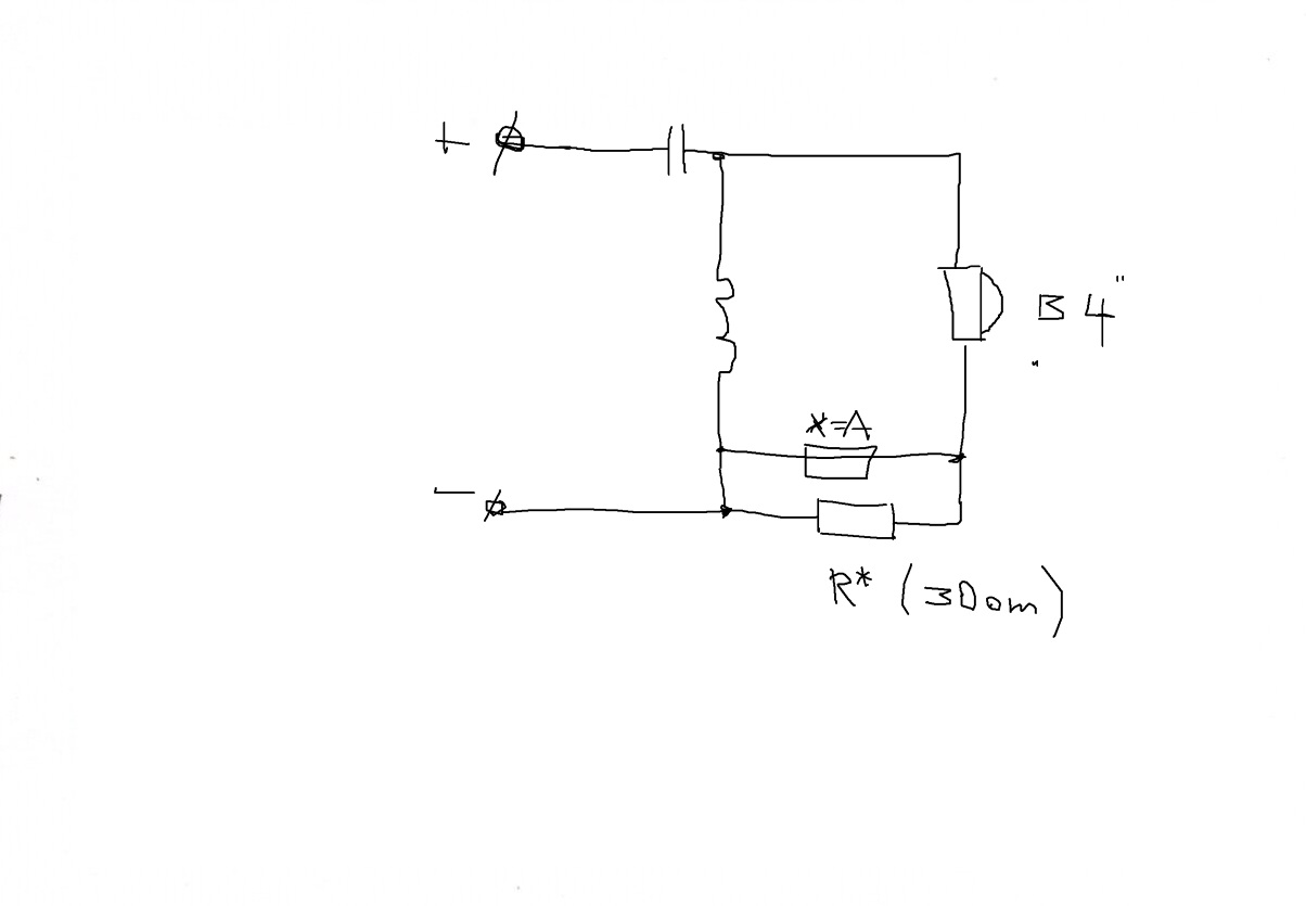

Верхнюю секцию при работе с сабом резать нужно. Поставить отключаемый фильтр, 4 детали на канал.

схему ;)

Есть идейка. Помните, мы разделили гасилку на два резистора? Соотношением резисторов мона сделать второй порядок (если покажете, что третий, в фазе не прокатил) круче/мягче на пару десятков градусов по ФЧХ. Покрутите ими туда/сюда. Кардинально, 6,8 Ом по входу/0 перед динамиком; то, что сейчас 4/6,2; ну и 2,2/16 Ом примерно. Чтобы полки ВЧ были одного уровня, конденсатор 2 мкФ в параллель второму резистору НЕ отключайте. Достаточно суммарных АЧХ на одном рисунке.

И лампочку накаливания автомобильную подобрать (12/24В) в кач-ве гасилки на ВЧ. При жутком наваливании баланс слегка уплывёт, но ВЧ'ешник выживет.
Проделывал лабораторку, смотрел отдачу пищалы при перерузе с лампочкой.Все супер, лампочка начинает светиться, пищалка плавно валится отдачей.

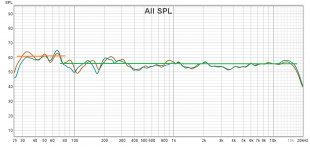

РАЗНИЦА МЕЖДУ правым и левым каналом...

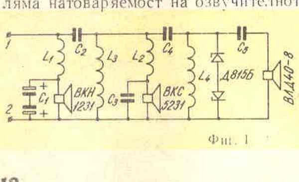

Вот так защитили болгары пищалку в своих АС
Видел и такую защиту в каком-то фильтре
Предохранитель сгорает и в цепь включается сопротивление.

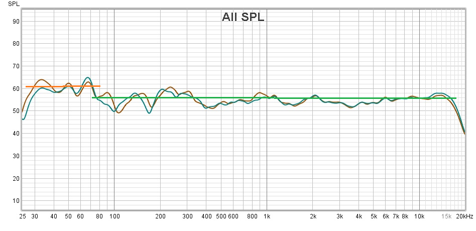

слегка подкрутил вч...33мкФ убрал... нч по моему легче стали
У Вас саб сильно сместил баланс на себя, вот Вы и добавляете ВЧ и СЧ. НЕ ДЕЛАЙТЕ ЭТОГО! Убавьте уровень саба! Он просто лишний по уровню.

У Вас саб сильно сместил баланс на себя, вот Вы и добавляете ВЧ и СЧ. НЕ ДЕЛАЙТЕ ЭТОГО! Убавьте уровень саба! Он просто лишний по уровню.Посмотреть вложение 44480

Обратите внимание, что лампа включается до элементов ВЧ-фильтра, который нужно рассчитывать с учётом ЛН, и учитывая, что может получиться "медленный" компрессор (с большим временем срабатывания/"отпускания"). На диких ґоцках после первого-второго стола стакана это уже и не заметно, а в домашке оно Вам надо? Есть желание поэкспериментировать позабавляться(?) -- полимерные быстродействующие самовосстанавливающиеся предохранители, РТС-термисторы и пр.
Когда то в "дискутэчно-канцертные калонки" ставил салонные автолампочки (нагретая Ома 3-4, почти как настоящий бареттер получалось). А то, микрофон засвистел, и пищалы в аут. Не всегда лимиттеры под рукой были.
