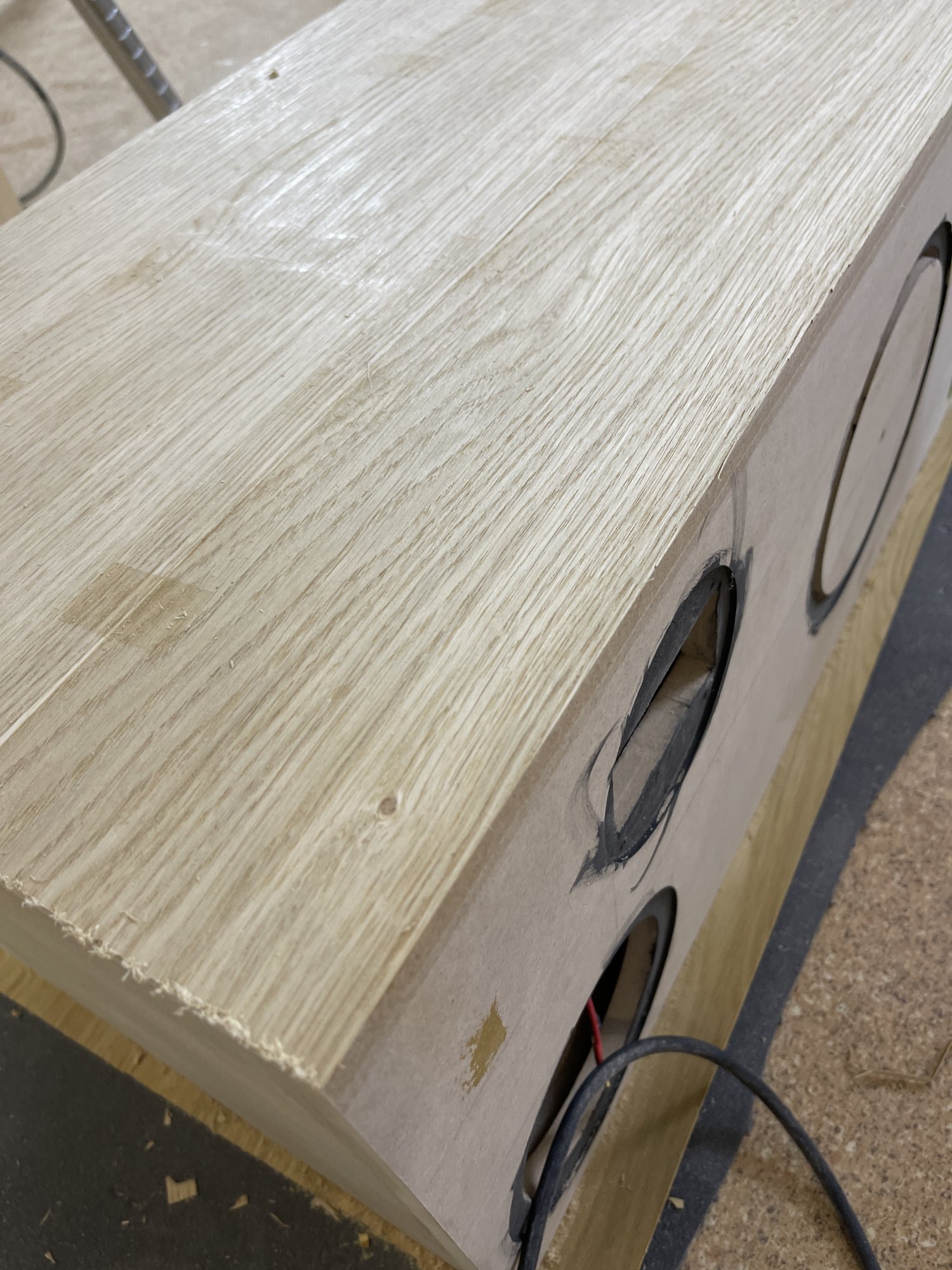

Это первый опыт и критика мне до лампочки.. я учусь сам и на своих ошибках.. будут вопросы задам!
Нормальный результат. А что касается гумирки- оно, конешна, здорово, но и малярка сойдёт под утюг, благо немного шпон можно вытянуть и узкие щели закрыть.
Я шпаклевал.. и не найду даже где было.. так что микротрещина лечатся легко
В моих краях не найти ни гумирки ни шпона…. Я его через терний в попе заказал.. спасибо хоть шпон прикупил, а так бы пленку клеил как и раньше…. Но это барахло.. лучше дерева нет ничего на ощупь и взгляд
Есть малярный скотч для стройки, есть для покраски авто. Дороже, но не смертельно.
Внешне отличит только спец. Но фактически разные. В наклейке одинаковые. Это для информации.

Чтобы уже закончить по процессу наклейки шпона. Чем прикатываете шпон, фото.

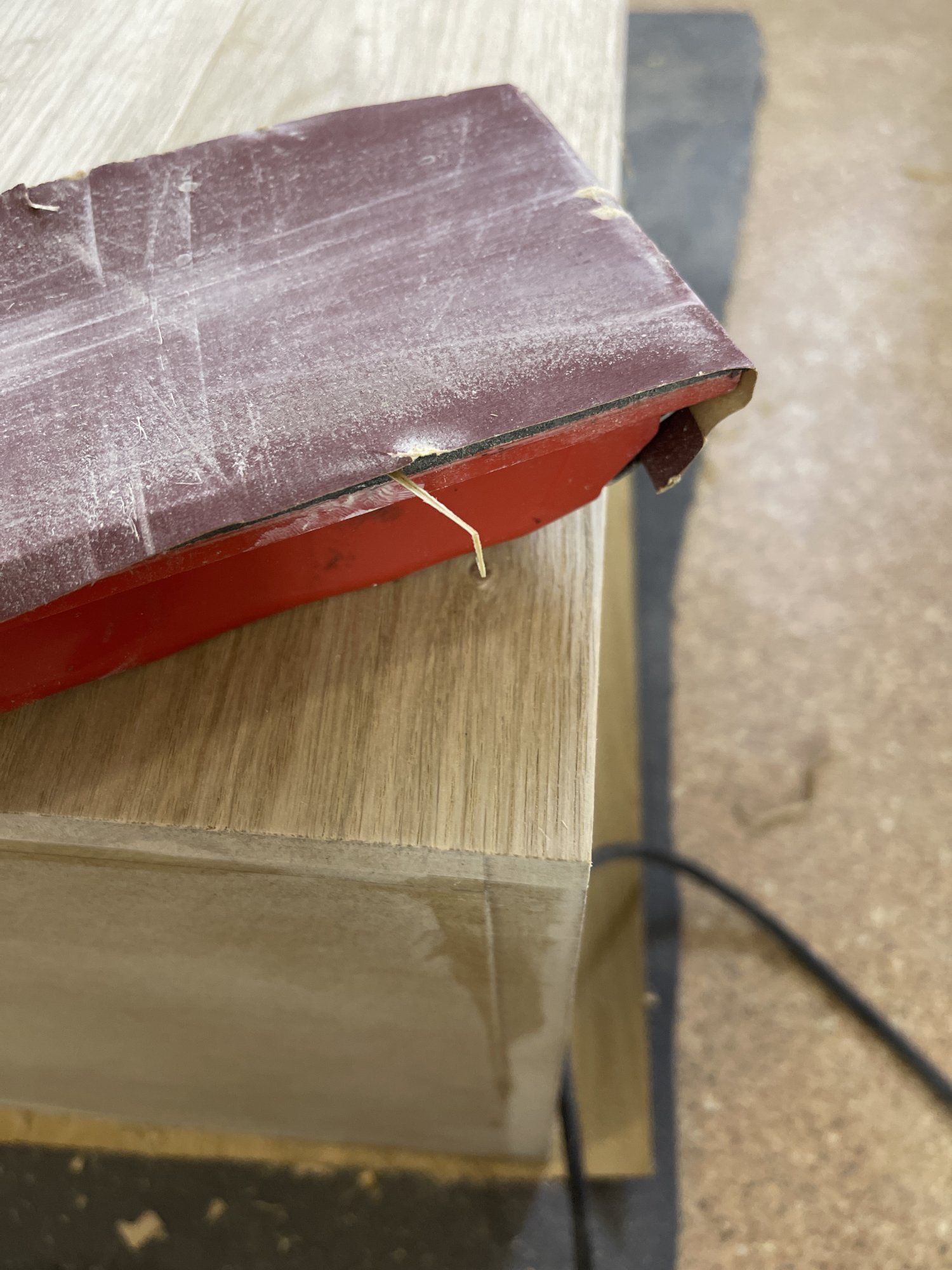

Кромка снята теперь шлифуем край
Я купил полосы по 15 см.. там рисунок подогнать ещё тот гемор..
Есть ролик для накатки стекла на планшеты…. Плотный типа полиуретановый…. Роликом и утюгом пополам

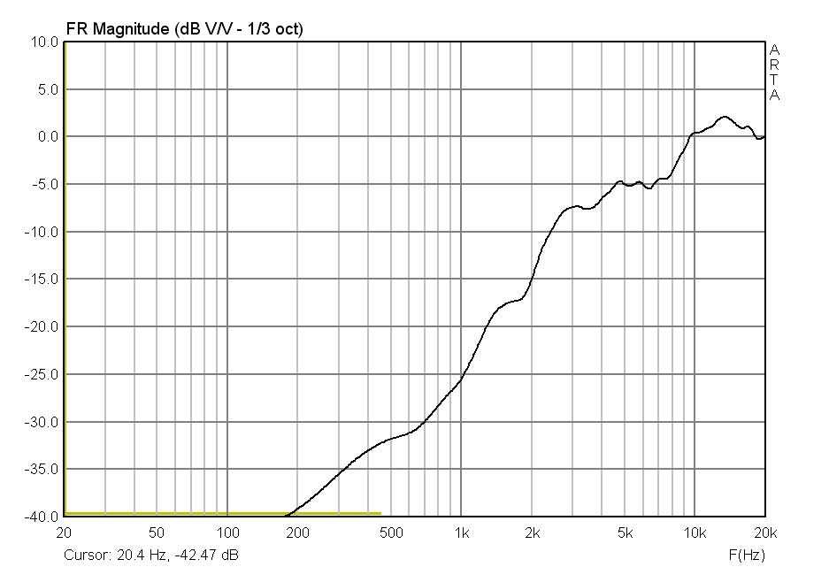

АЧХ китайской пищалки (точнее, чем твиттеры-трипперы) проблемная. Статью про это я писал, но чукчи - писатели, а не читатели.
Измерения 6-летней давности.
Это АЧХ с полуметра по оси, пищалка установлена на щите заподлицо, чтобы не искажалась АЧХ, для этого добавлена подложка от ламината.
Так что условия идеальные.
Что мы видим. Две полки. Нижняя короткая, всего от 5 до 7 кГц. Верхняя более протяженная - от 10 до 20 кГц с горкой, но не считаю эту линзу недостатком.
И вот сразу проблема - с какой частоты пускать пищалку?
Если от 5 кГц, то выше 7 кГц начинается крутой подъём на 5...8 дБ - это немало.
АЧХ не случайна, совпадает с другим динамиком в точности.
Если брать пищалку от 7...8 кГц, то могут быть проблемы (вернее - гарантированно будут, особенно по вертикали) со стыком, а размеры пищалки большие.
Сделать фильтры исправляющие двухступенчатость?
С налёту это у меня не получилось, отложил в сторону.

Вот сравнение с не лучшим экземпляром 2ГД-36, есть такие, которые выше 10 кГц ведут себя приличнее.
У пищалки достаточная чувствительность наверху, но на нижней ступеньке она не очень хороша.
На глаз и примерно можно оценить в 86 дБ.
Может хватить при умелых фильтрах, но тут уже измерять надо, а не, как обычно, "я послушал и ваупс".

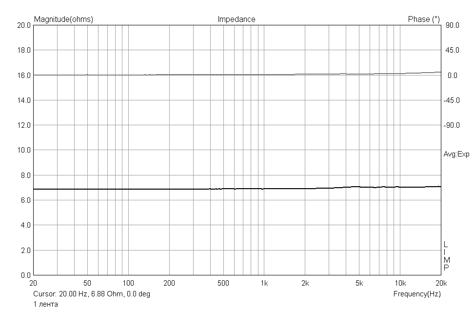

Чем может похвастать пищалка - импедансом и фазой. Лучше просто быть не может.
Жаль, что это ИЧХ, а не АЧХ.

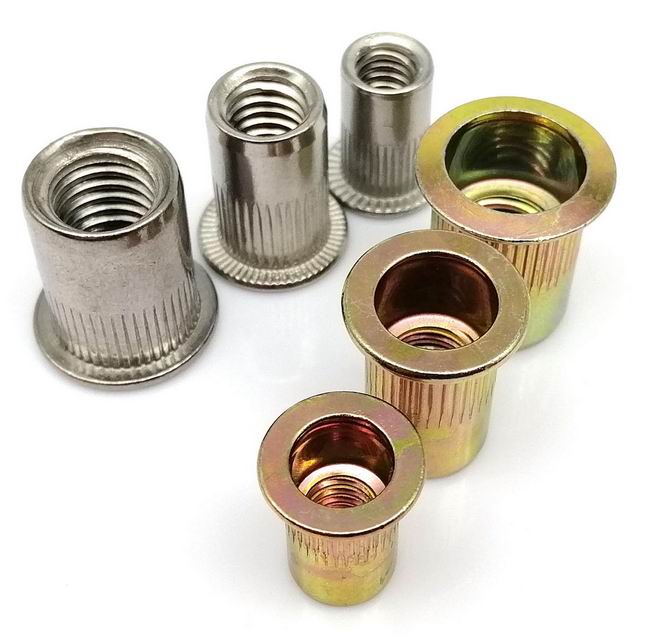

Вместо саморезов. Минимальный размер не знаю, видел под винт М5,М6,М8.М10. Стоит 14 руб. (М6)
Называются по разному - мебельная футорка, втулка резьбовая, Материал силумин, но есть и латунные, есть металлические оцинкованные.
На Али полно любых по разумным ценам.
И таких под ключ, и просто в отверстие, и любых, можно ставить изнутри и снаружи. Очень удобно для задней панели колонки и для динамиков.
В отличие от саморезов, можно крутить много раз.
Такие могут провернуться, были случаи, тогда винт вообще не вывернуть, гемор ещё тот.
Берите 6-ти гранные.
Конкретно эти под металлический лист. Они всаживаются в отверстие и через резьбу специальным инструментом сплющиваются, как заклепка.

А новую бонку обратно нельзя, отверстие рассыпалось.ДСП .
Проблема бонок сама собой сдулась , теперь это проблема заказчика.
Это тоже под металлический лист и обжим.
У них вид характерный. После резьбы идет циллиндрическая "юбка", которую и сминают при запрессовке. Ни для чего больше не годится
PS бывают варианты, когда резьба внутри разделена на 2 части, а в середине циллиндрический участок, чтобы смять при запрессовке
Зная это, на будущее попросил изготовителей корпусов вмуровать туда кольцо из МДФ, в него саморезы вместо винтов. А позже придумали втулки с внутренней и наружной резьбами, под гайку, изнутри втулка намертво крепилась. А бонки все нахрен.
Тоже норм.
А шкантЫ ∅6-8 мм х L15-20 мм(бук/граб) под саморез для металла?;)
