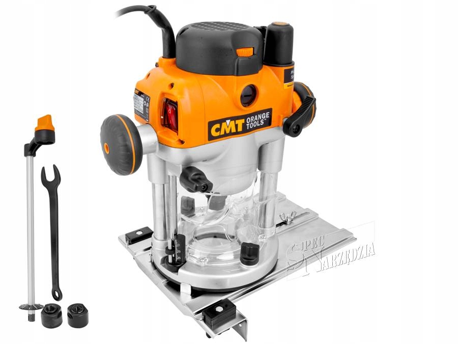

Я сейчас далековато от мастерской , дней через несколько попаду туда, обязательно дам фотки. Фрезер 2fbe439949f8b2f73bd08ee969a7.jpegтакой , стол сварил из квадрат трубы 50+50 , столешница фанера ламинированная 24 мм , упор с вытяжкой для пылесоса сам сделал из такой же фанеры , в сети много образцов и чертежей . В принципе фрезер любой пойдет , не менее 1,5 квт, вариантов много , этот мне удобен наличием микролифта и сменными цангами на 6, 8,12 мм . Стол и упор фантазируйте сами , никто Вам не указ , как удобно , так и делайте . я , например, на этом же столе и собираю , склеиваю детали , шлифую . Упор снимается в 3сек , фреза опускается под стол и вуаля - пацдарм для чего угодно. В этот же стол удобно ставить пилу- паркетницу" , упор есть , можно мелочь кроить. Вобщем - вариантов тьма.

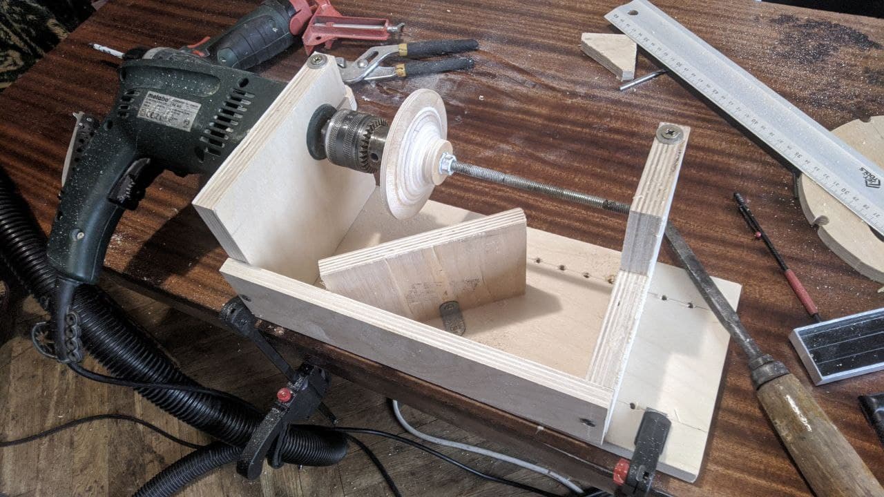

дрель да фанерка = токарник
smile_10
эк тут загнули. Направляющие, приводы....
можно и так.

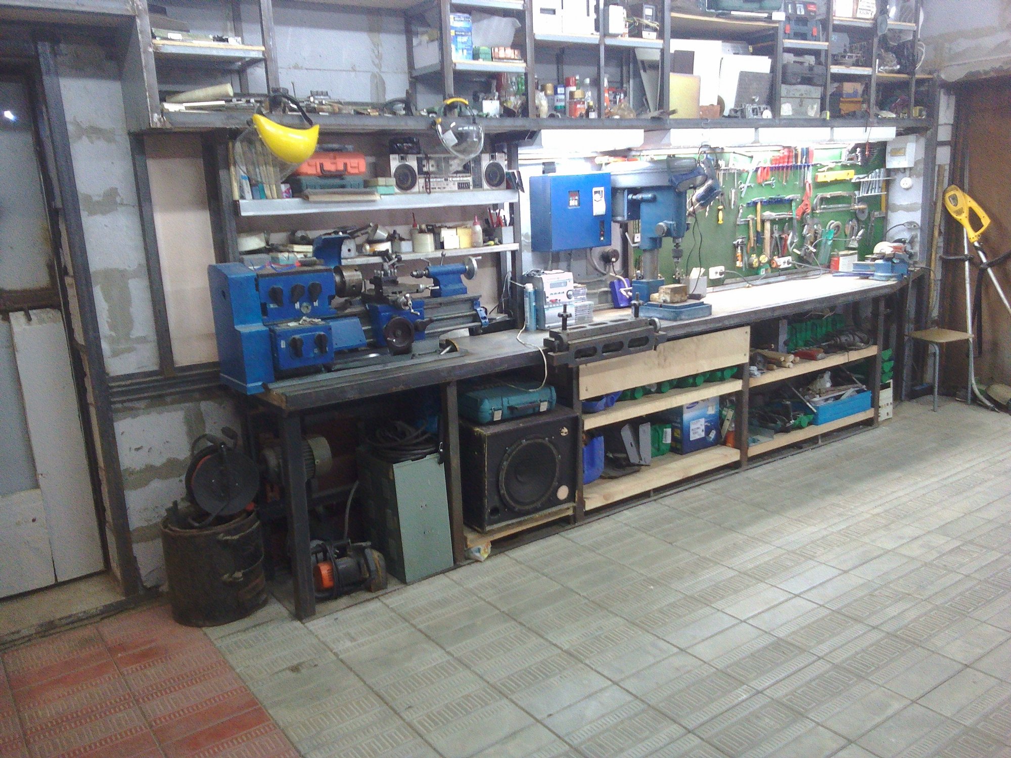

Тихо мечтаю о нормальной мастерской... Но места нет, дачи нет, гаража и того нет.
Если это мечта, то сбудется :).

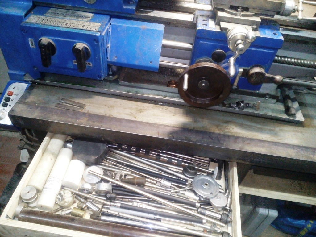

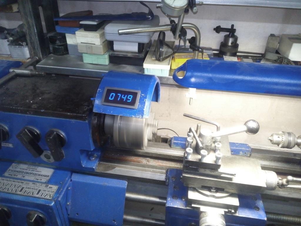

Тоже примерно в вашем возрасте начал строить второй гараж под мастерскую, отгородил "комнату отдыха", релаксирую..изредка :)..но редко получается.
