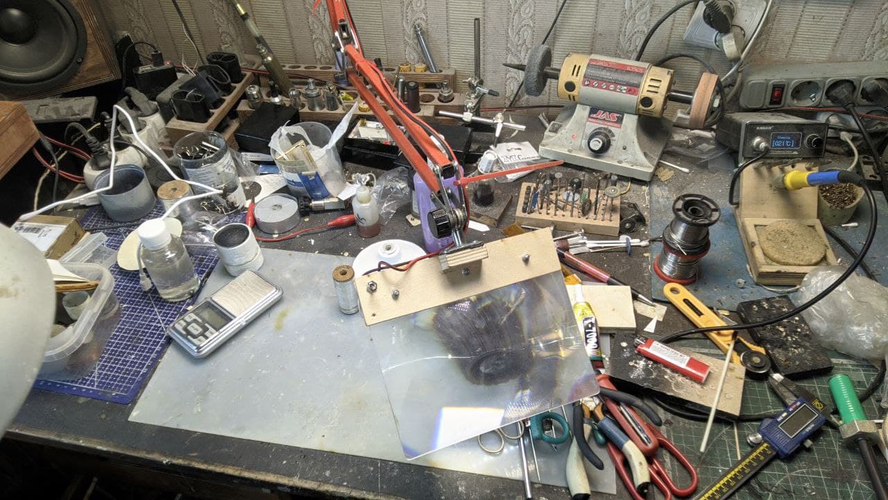

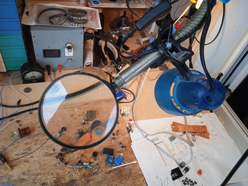

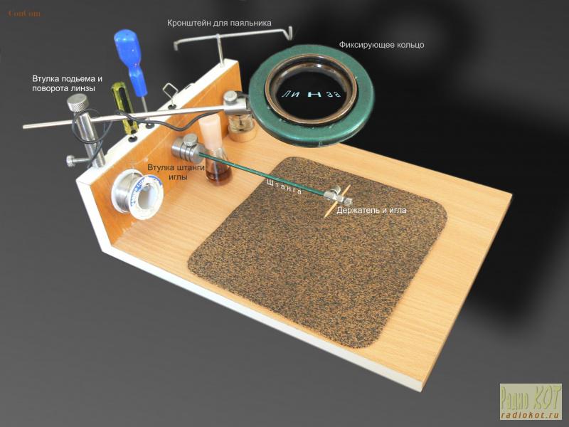

В одной из тем прозвучало, что у нас, настоящих молодых пацанов, зрение что то не такое как детском саду было. Видно климат поменялся. Эта штучка хорошо выручает.
В зелёном кольце стоят светодиоды, рекомендую.
Всё сделано из бросового материала. Чуток токарных работ. Но можно сделать и без токарки.
сколько было этих линз, так и не смог с ними работать. Видимо, со временем придется очки купить.
А пока увеличилка есть , ей смотрю мелочевку.
Не каждая подходит линза. От увеличилки нет. Стекло сейчас дорого и случайно, но пластик вполне подходит. Я под сварочную маску спецом пластиковые очки покупаю. Не бьются, стоят 3$. Сломал маской, не жалко.
Классный комбайн!

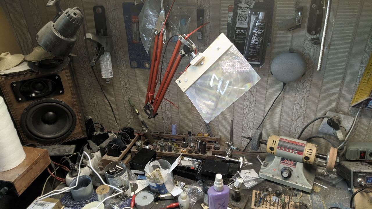

Вот моя увеличилка:
Долго мучался, пока не закрепил сверху.

Зато большая линза. Я такой не нашел. Это очень удобно в работе.
Это не бардак, это творческий беспорядок.

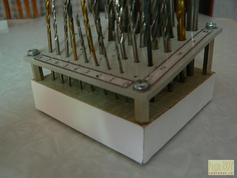

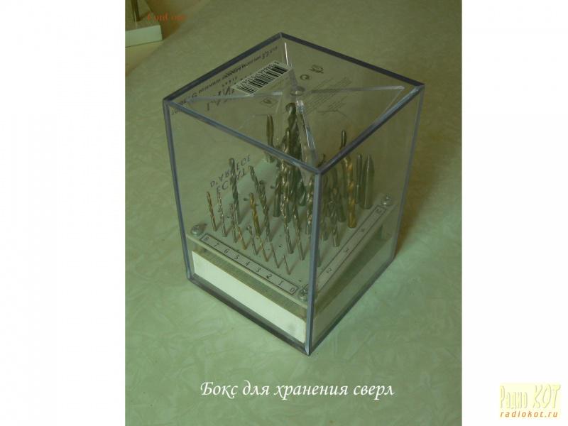

Подставочка под сверла как у меня. С этой подставочкой ваще полный цирк был. С женой в магазине были. Она себе блин духи покупала, а мне настоящий, фирменный, французкий "Шипр" прозводства фабрики Красная Москва.
И так мне коробочка от духов понравилась, что я рьяно стал настаивать, что духи просто "очуметь и такого никогда не было и уже никогда не будет". Продавчихе глазами дико сигнализирую. Короче, купили полный комплект и духи и "Шипр". А душа просит результата и кошки скребут. Опять уговоры "ой запах, ой духи, прэлесть неземная, брызнесь, да пойдем уже спать" Сам провонялся на сквозь этими духами как.....от пацанов стыдно было. Шипром глушил запах. Короче вылила на себя за три месяца весь флакон. А коробочка то МОЯ!

линза Френеля...но мне попалась не очень хорошего качества и сделал "гляделку" из обычной линзы. Сначала оставлял постоянно, но потом как то удачно Солнышко посветило и выплавило на корпусе генератора след...сначала понять не мог. думал паяльник что ли оставил включенным..потом дошло, теперь "деактивирую":
Да, качество не очень.
Но возможность смотреть двумя глазами, для меня пересилила качество картинки. А шарнир крепления позволяет сдвинуть за секунду, не меняя высоты, когда не нужна, и потом вернуть обратно.
Раньше тоже была круглая классическая. Но маленькая...
На линзу подошла крышка от повидла, железная. Размер в размер. От пыли закрываю. Только Вы сейчас описали ЧП от солнца, спасибо. Дело очень опасное. Нет дома никого, бумага снизу, журналы рядом.....Сгорел сарай, гори и хата. Буду помнить и не забывать.
Не, ваша круче)))
у меня не под сверла, а под дремелевскую оснастку. Причем очень часто насверлил, постоянно цепляется друг за друга, но переделывать - лень...

Не, ваша круче)))
Главное принцип. Где что, не роешься в коробке, как порося.....

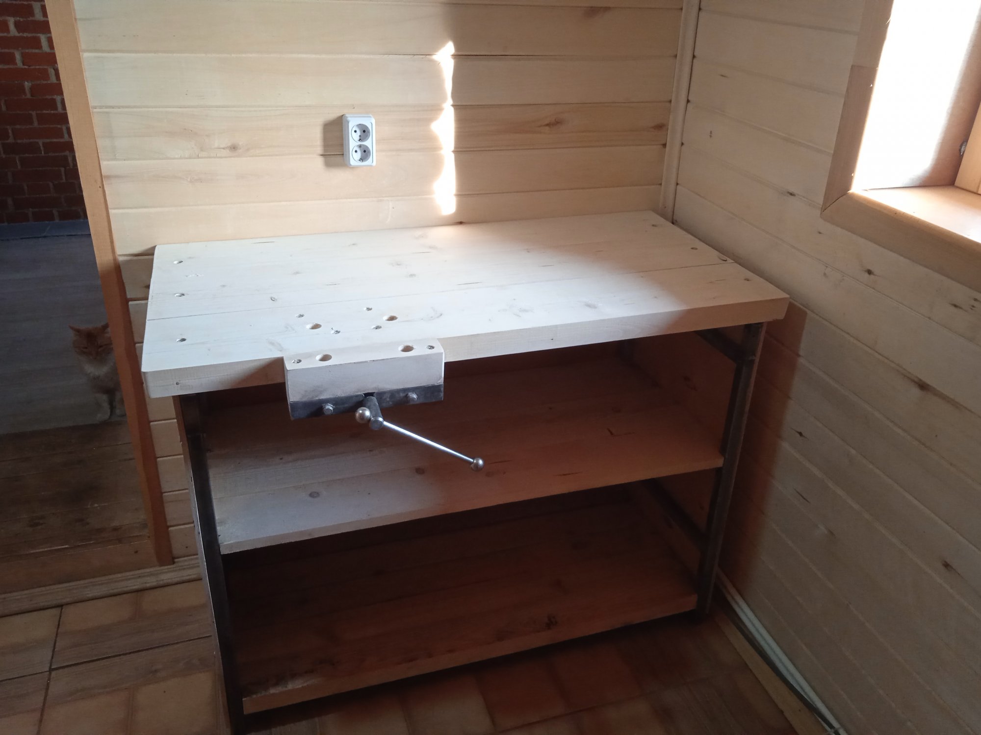

Хорошая знакомая (женщина!) мастерит поделки из дерева.
Делает все на табуретке, да столе кухонном. Сделал ей верстак в подарок.

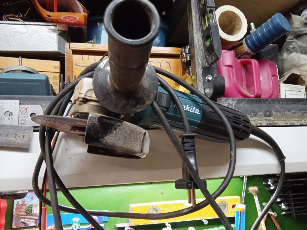

Купил младшего братика к своим болгаркам.. Хорошая штука, пока нравится - платы на ура, наточить, отпилить по мелочи...Подумал "чего пропадать огрызкам от старших братьев" и выточил шайбу-переходник под остатки дисков от 125-ой болгарки.

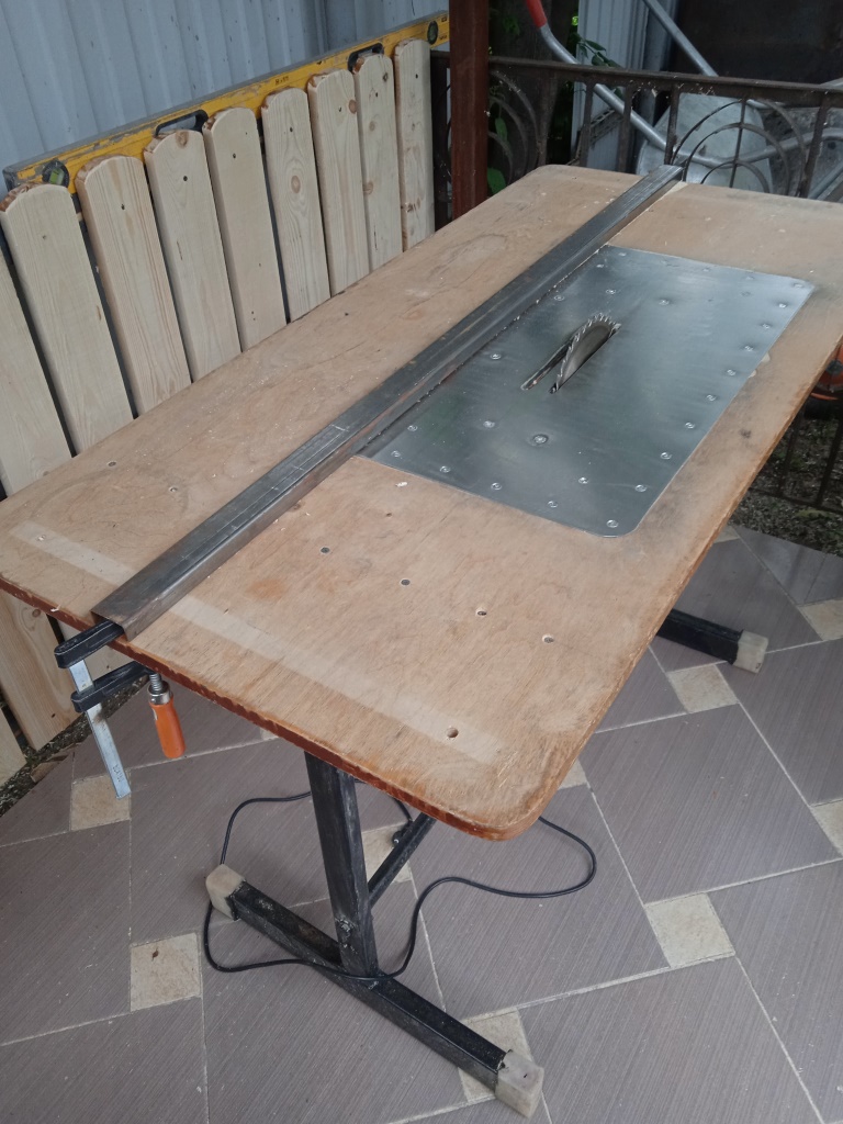

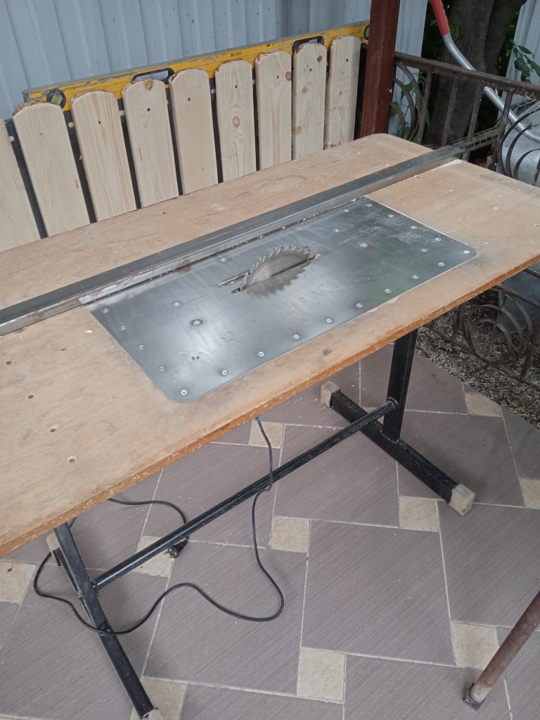

в выходные надо было досок для хозяйства попилить...но вдруг стало лень таскать стационарную циркулярку, а тк мы не ищем легких путей, то взял старинную советскую циркулярку (приложение к советской же пиле "Элпи", давно под ногами валялась и пользоваться неудобно и не выбросишь). И вкорячил в обеденный стол, что стоит на веранде мангально-плавильной зоны...Надо попилить - убрал сверху фанеру, выдвинул диск и пили..а не надо, так просто столом пользуйся:

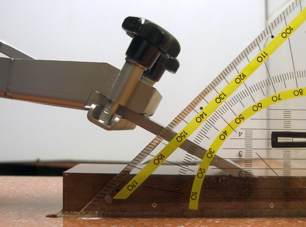

Попалось на Ютуб, сделал себе. Точилка, упрощённый Веритас. Давно надо было сделать. А то вечно у меня угол заточки гуляет, вместо плоскости линза.
    324.9 KB · Просмотры: 151
    252.2 KB · Просмотры: 156

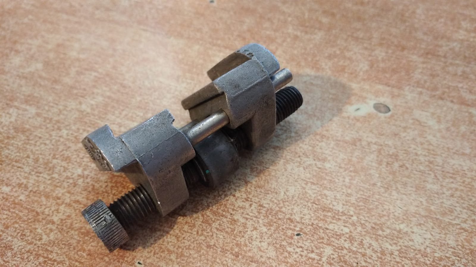

У меня подобный советский есть.Стамески и ножи плоские точу.
    182.3 KB · Просмотры: 153
Надо будет мне ещё другой сделать. В моём получается для выставления угла прижимается не рабочая плоскость стамески. Если стамеска плоская, или железко рубанка, то без разницы, а для долота, которое к ручке утолщается, надо чтоб притягивалось со стороны плоскости.
И нету у меня как на советском направляющей чтоб лезвие было перпендикулярно оси колеса.
На той что есть,сделайте штихелем или ещё чем разметку перпендикулярную.чтобы выставлять легче было.
А так вполне,можно пользоваться.В любом случае удобнее чем вручную.
