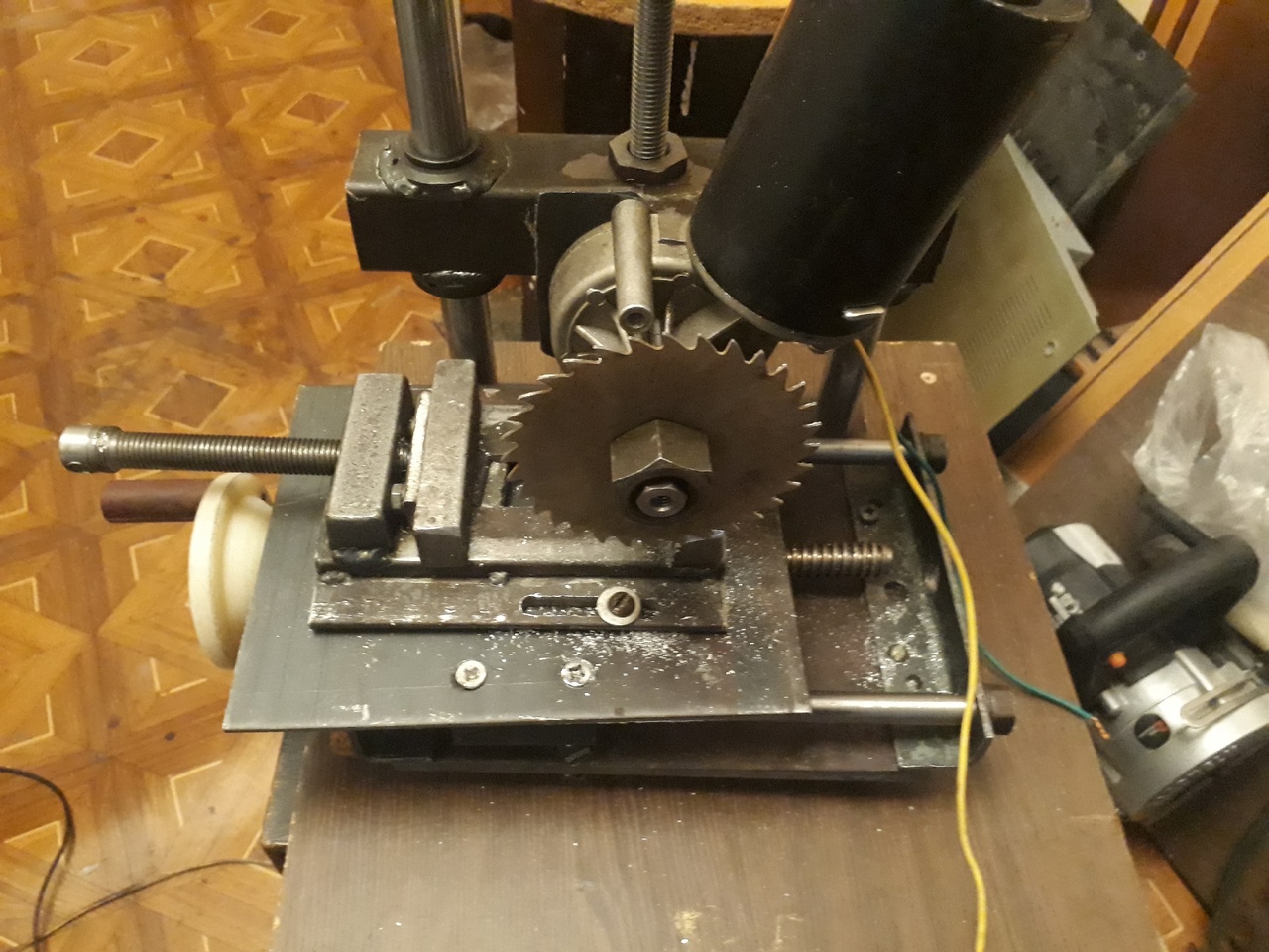

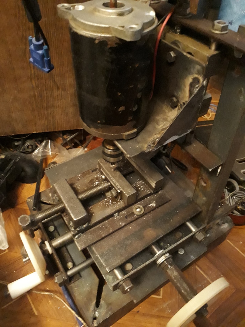

Циркулярка и тиски
    231.3 KB · Просмотры: 116
    385 KB · Просмотры: 115
Отрезной,наждак,фрезерный.
    368.8 KB · Просмотры: 158
    316.7 KB · Просмотры: 142
    283.3 KB · Просмотры: 170
Если самодельные то похвально.. вижу много косячков.. но как иначе у кулибинов ?!).
Так все взято со старья это движки на 24в от обогревателей автобусов,распиловочный привод дворников.

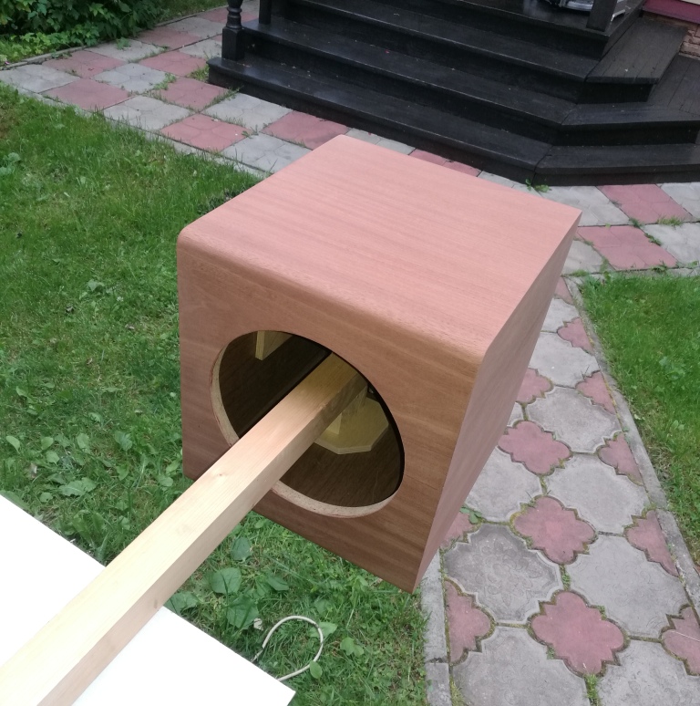

Ну, чтобы было не так скучно, загадаю-ка я вам загадку. Что за приспособа на фотке и для чего используется?
На самом деле хочу спросить кое о чем, т. к. являюсь более чем дилетантом в этой области. Но мой вопрос имеет самое прямое отношение к загадке. Поясню, что автором, изобретателем и исполнителем этой хреновины являюсь я сам и мои в меру кривые ручонки.
Ну так вот. Эта приспособа - шампур для покраски (лакирования) колонки. На эту штуку насаживается колонка, крепится болтами, потом кладется на две опоры, и вуаля. Кручу - верчу, крашу все стороны за раз. До этого красил каждую из шести сторон отдельно, ждал, когда высохнет, потом переходил к следующей. Кто красил, меня поймет.
Штука, с одной стороны удобная, с другой, надо индивидуально для каждой колонки придумывать и делать свою конструкцию, что согласитесь, неудобно.
Что бы такое придумать, универсальное?
Поделитесь, кто как красит свои изделия?

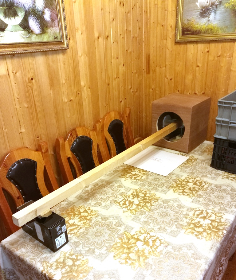

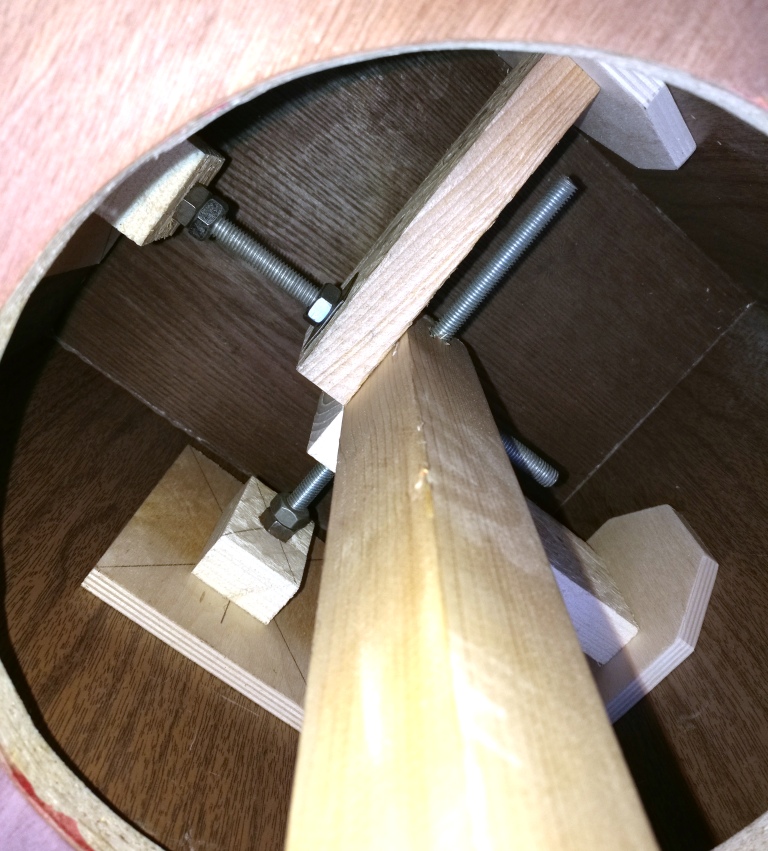

Ждал-ждал советов, но так и не дождался. Пришлось по старинке изобретать свою конструкцию. На этот раз колонка была глухая, только одно отверстие под динамик. Изобретал-изобретал, и решил, что надо крепить в распор и консольно. Опасность была какая... Думал, разопру изнутри и колонка развалится. Но с другой стороны, чего это ей разваливаться. Конструкция вроде неплохая и сильно распирать не придется. Все должно держаться при малой степени затяжки. И я не прогадал! Опасения были напрасны. Вот, пожалуйста, на ваш суд.
Держится отлично! Ну вы, наверное понимаете, зачем все это. Крашу горизонтальную поверхность (я самодельным балончиком, но можно и кистью) Жду минут 5, поворачиваю на 90 градустов, опять крашу и т. д. Задницу можно красить, устанавливая мой шампур вертикально. Т. е. крашу за раз сразу всю колонку, не опасаясь подтеков, благодаря 5-минутной выдержки каждой стороны.
Теперь немного о конструкции. А она примитивна до ужаса. Вот. Даже объяснять не надо, все и так видно.
Потратил я на все это вместе с изобретательством часа 2. Но у меня, слава богу, все было под рукой. Видите, да..., две опоры неподвижны, а две другие распираются посредством резьбовых шпилек с гайками.
