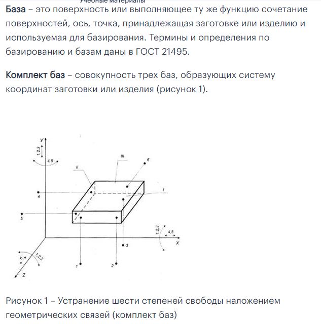

Правильно ли я понял этот рисунок:
  1. на нижнюю поверхность тело опирается тремя точками,
  2. к левой боковой стенке - двумя,
  3. к дальней - одной.
И только это гарантирует однозначность положения тела в опорах?
да, это однозначно определит положение.
Все шесть степеней свободы будут локализованы.
Основа теории допусков и посадок. Или GD&T в буржуинстве :)
PS разница между ними почти неразличима. Единственное существенное отличие это понятие Bonus Tolerance. Которого я в стандартах ISO как то не разглядел. А мож глядел плохо. Ну это уже слишком специальные темы. Не для здесь.
