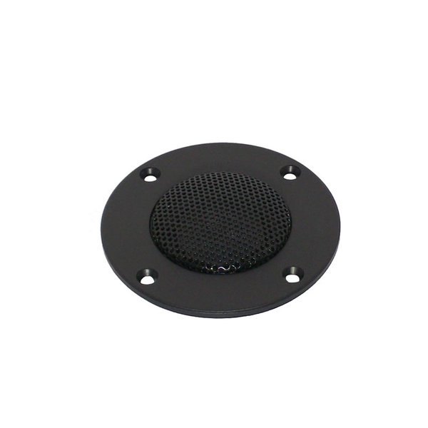

сухо замечу, что круглая пищалка более универсальна в плане размещения на фронтпанели морды лица колонки, нежели овальная. Конус излучения у овальной сплющен по вертикали в случае диффузора, вытянутого вертикально и наоборот. И с этим нужно либо смириться. либо размещать овальную пищалу непривычно, как это сделано в Кубиках. Сам не так давно понял, зачем автор колонок Олег Салтыков сделал так и не иначе.
Круглых нету подходящих.
Да и овальные с овальными лучше смотреться будут.

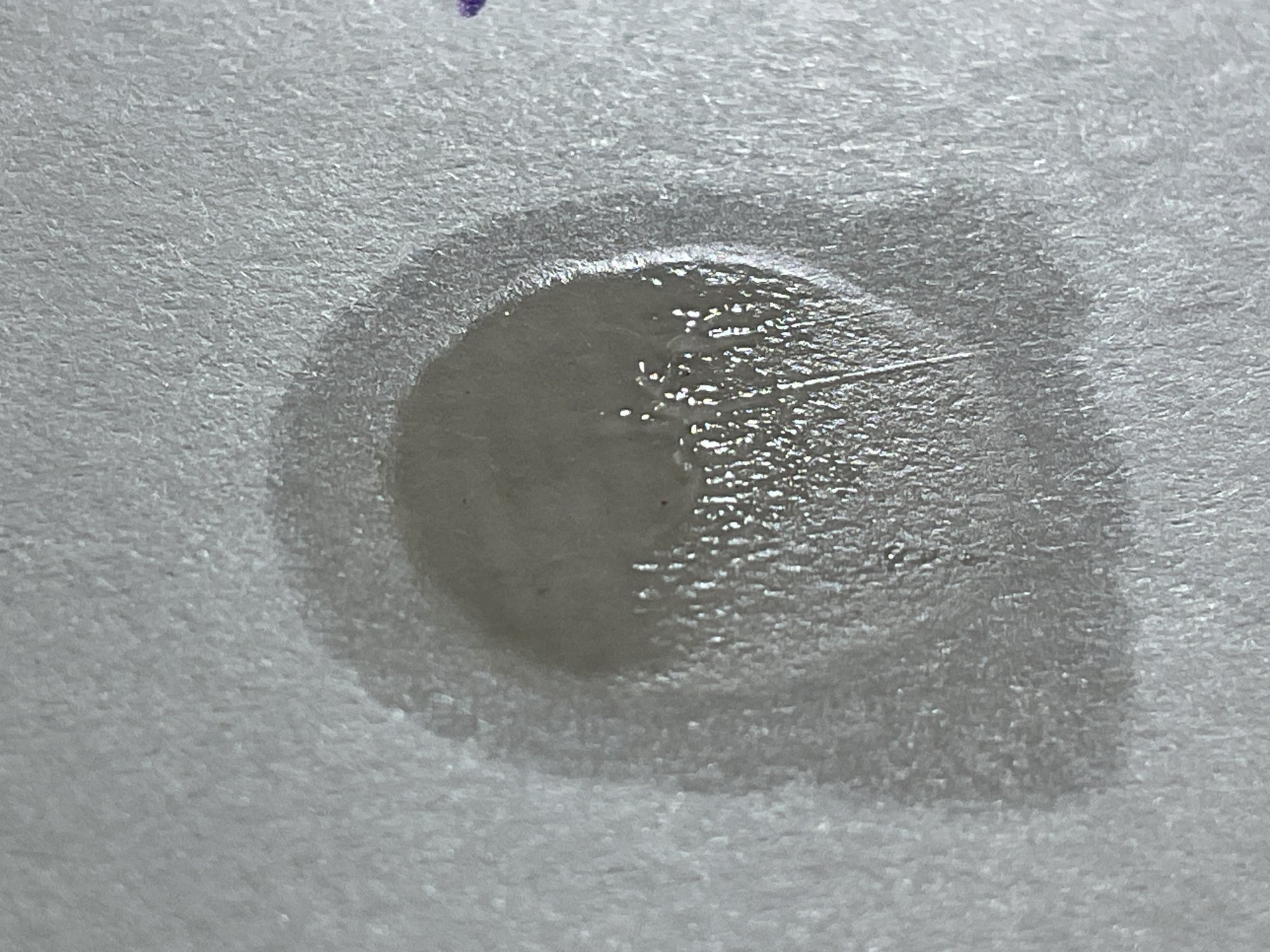

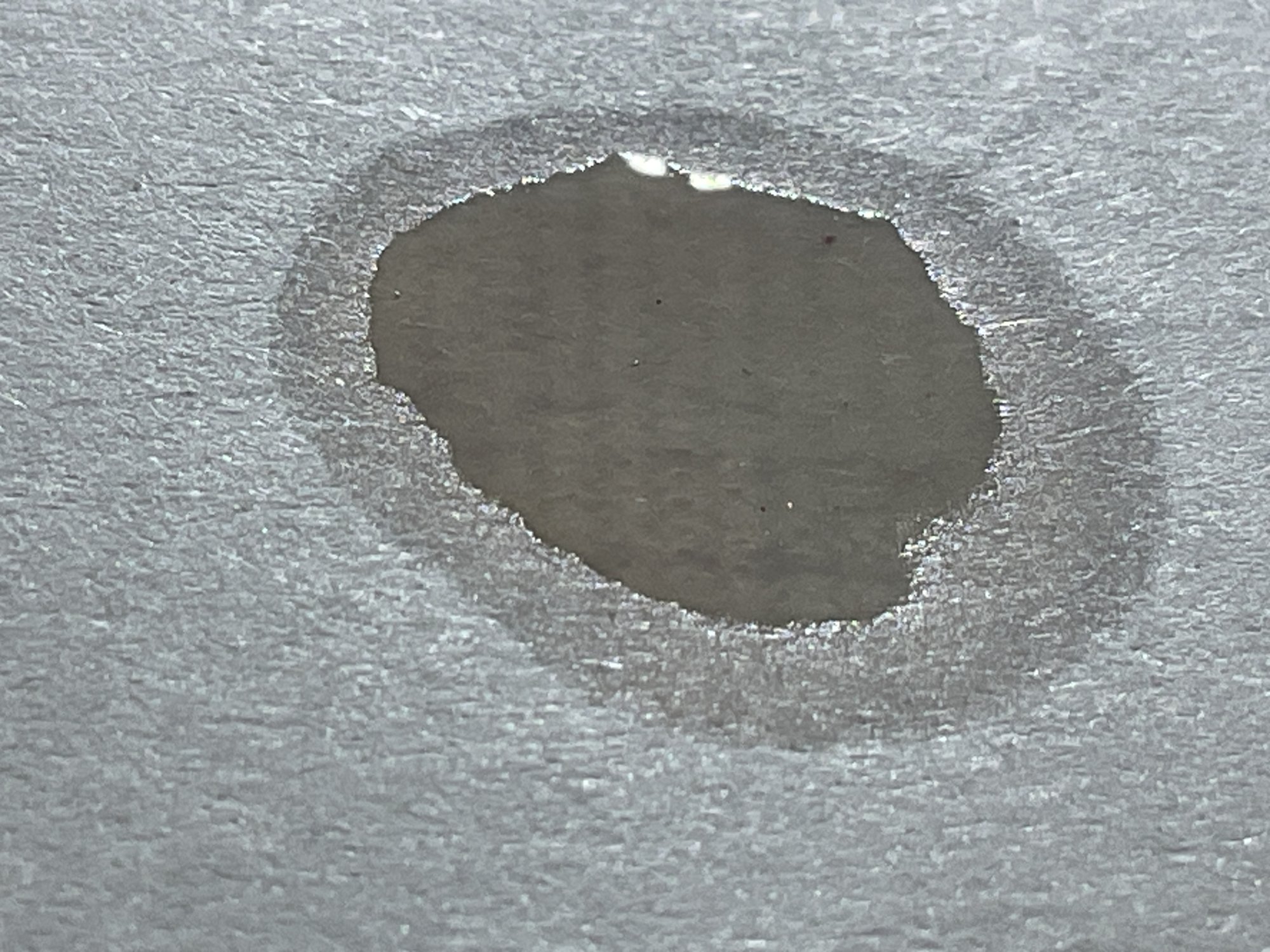

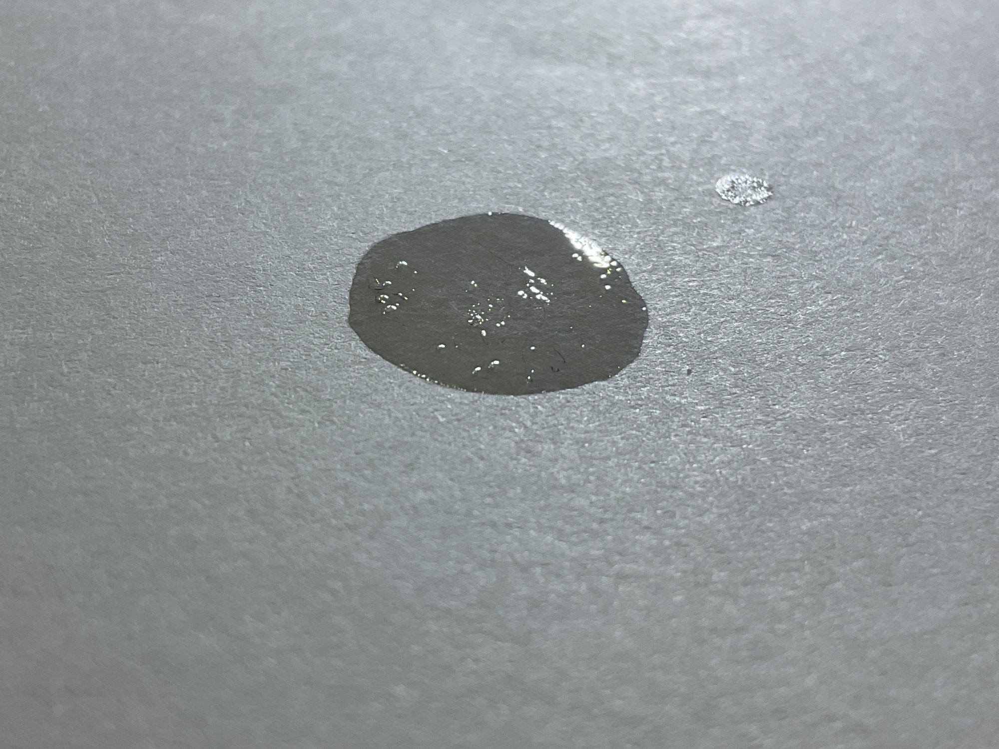

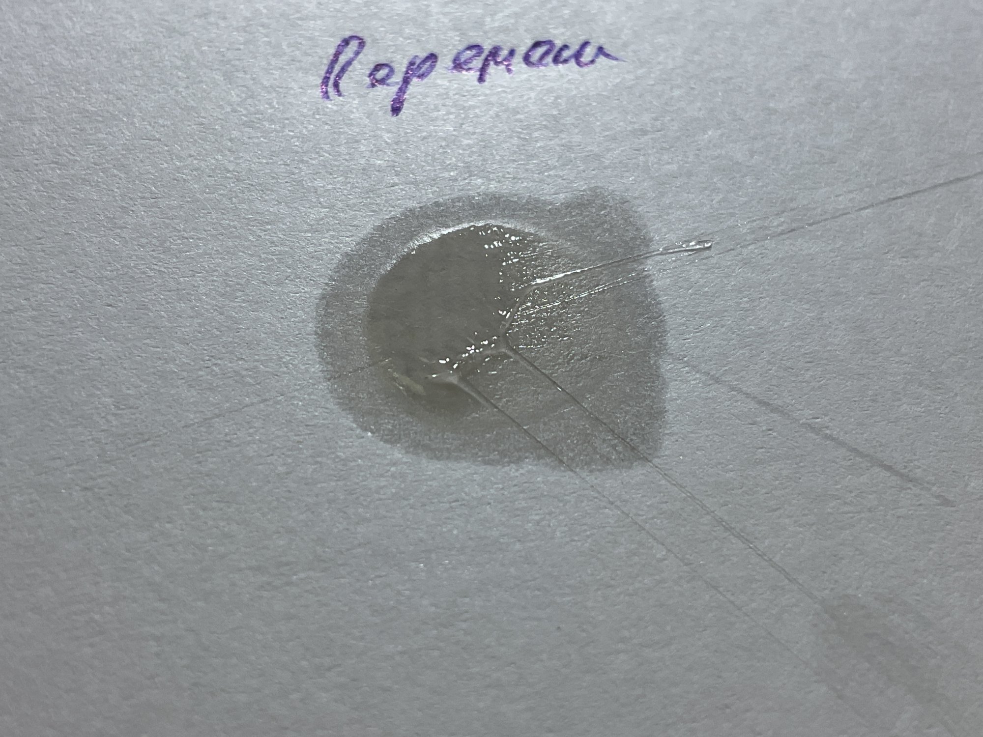

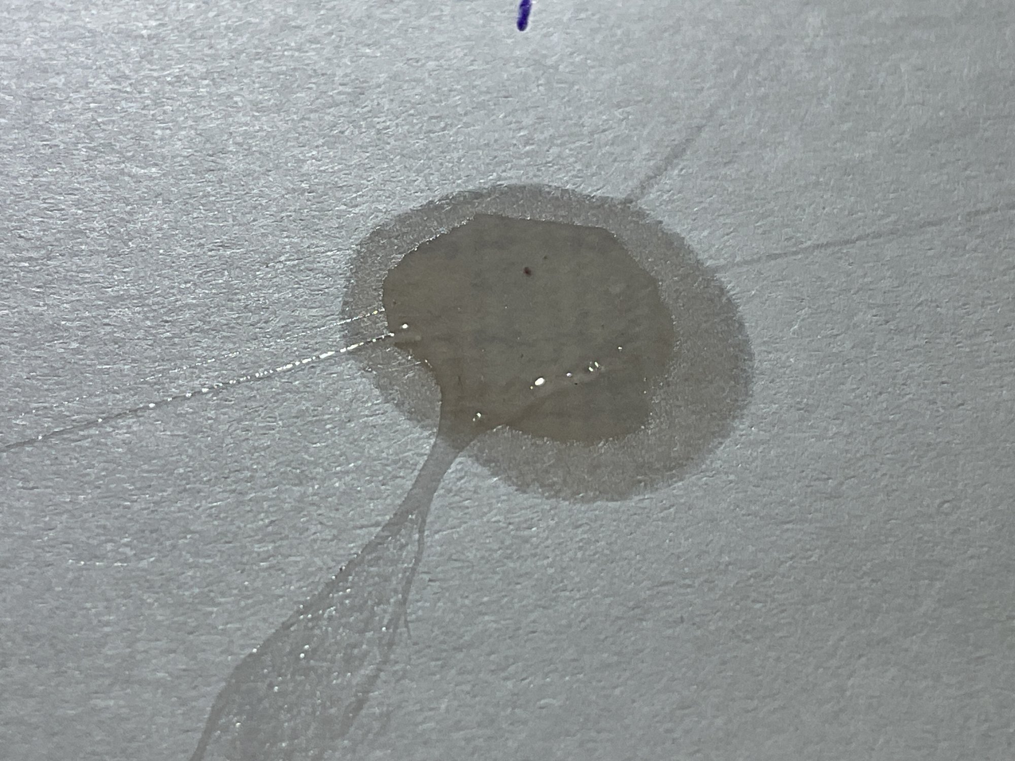

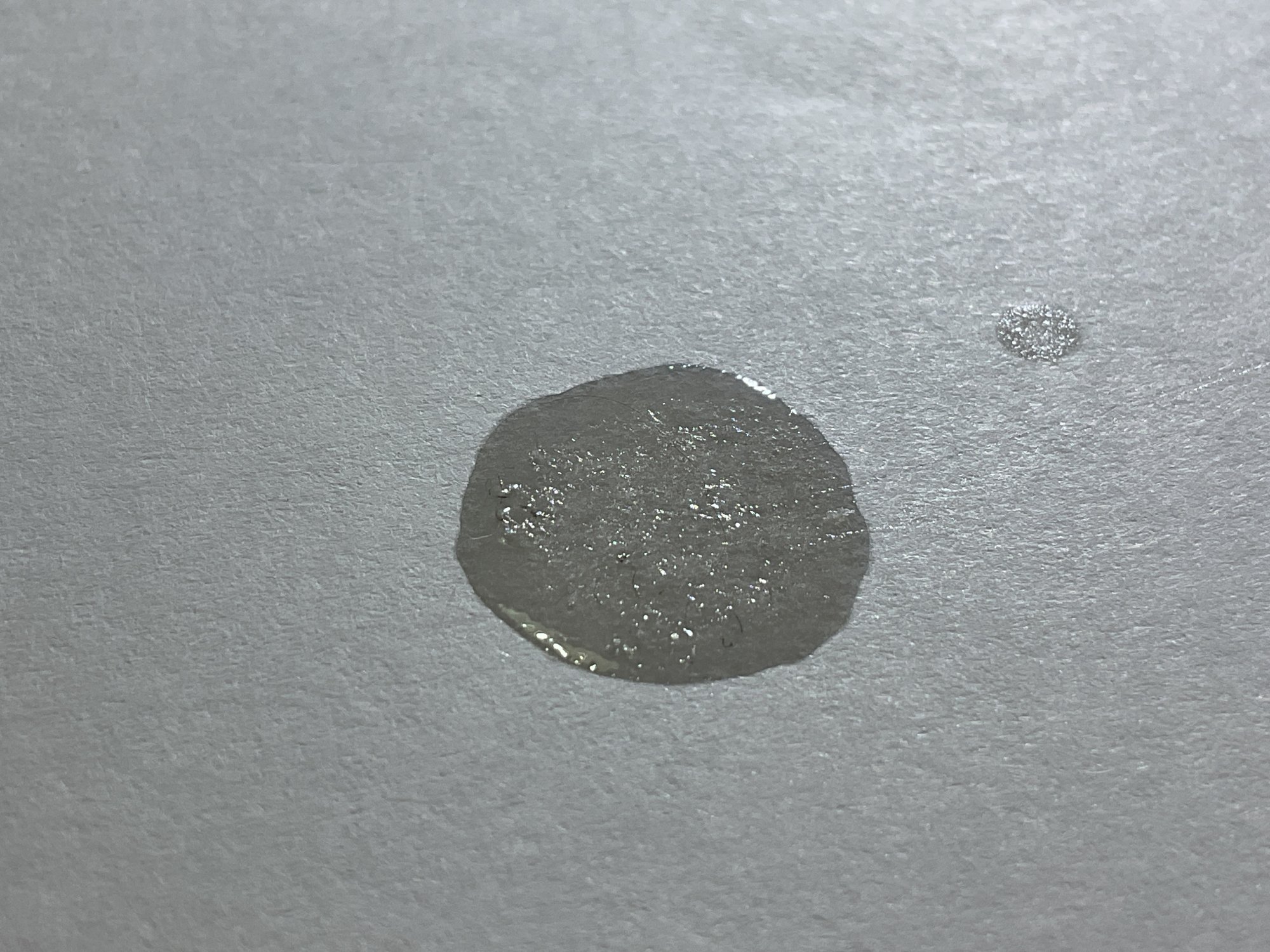

ПИБ я в руках не держал, но судя по описанным свойствам, он очень липкий -- на подвесе будет собирать всю пыль и комаров-звукоманов. Хорошо помню, как в 90-е пропитывал (кистью для акварели) классическим строительным герленом (точнее его раствором в бензине) диффузор 5ГДШ-5-4: бумага диффузора жадно впитывала состав, но никакой липкости я потом не замечал.​
Капал на обычную офисную бумагу.
ПИБ П-200 жидкоразведеный.
Клей крысиный, то что было сверху после отстоя
Клей крысиный перемешанный
Через 3 дня тыкнул пальцем
П-200
КК. Прозрачные верха
Перемешанный КК.
дело в том, что заводская промазка подвесов у 6ГД-2 по памяти была сделана не ПИБом, а перхлорвиниловой смолой, она прозрачная как мед и не застывающая. Такая же мазила была и на гофре у венгерских пищалок Videoton Minimax-2 , там ее намазали от души и за несколько лет она стекла сверху по диффузору до самого центра.
ПИБ П-200

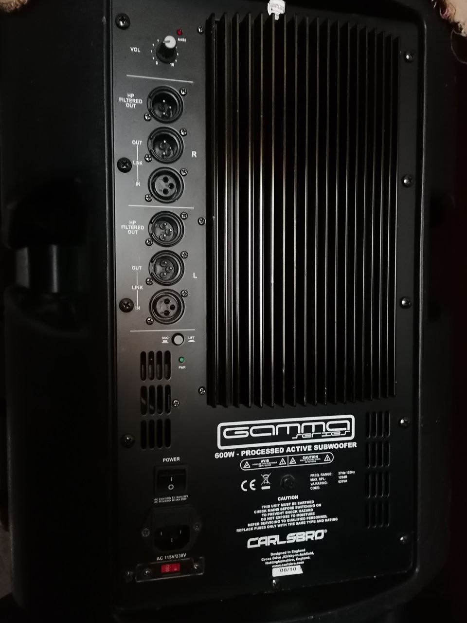

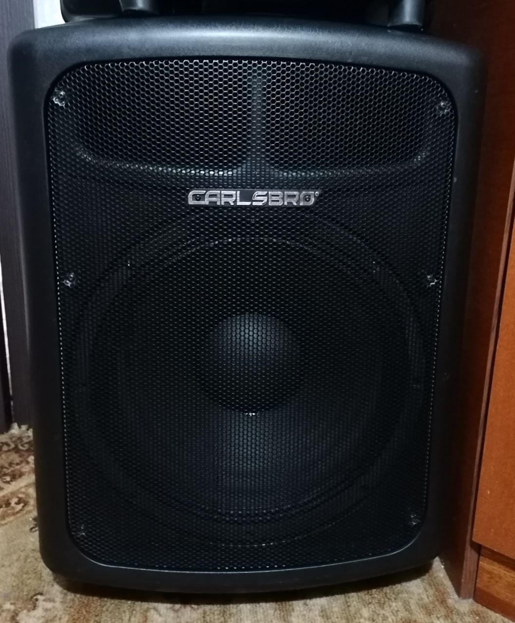

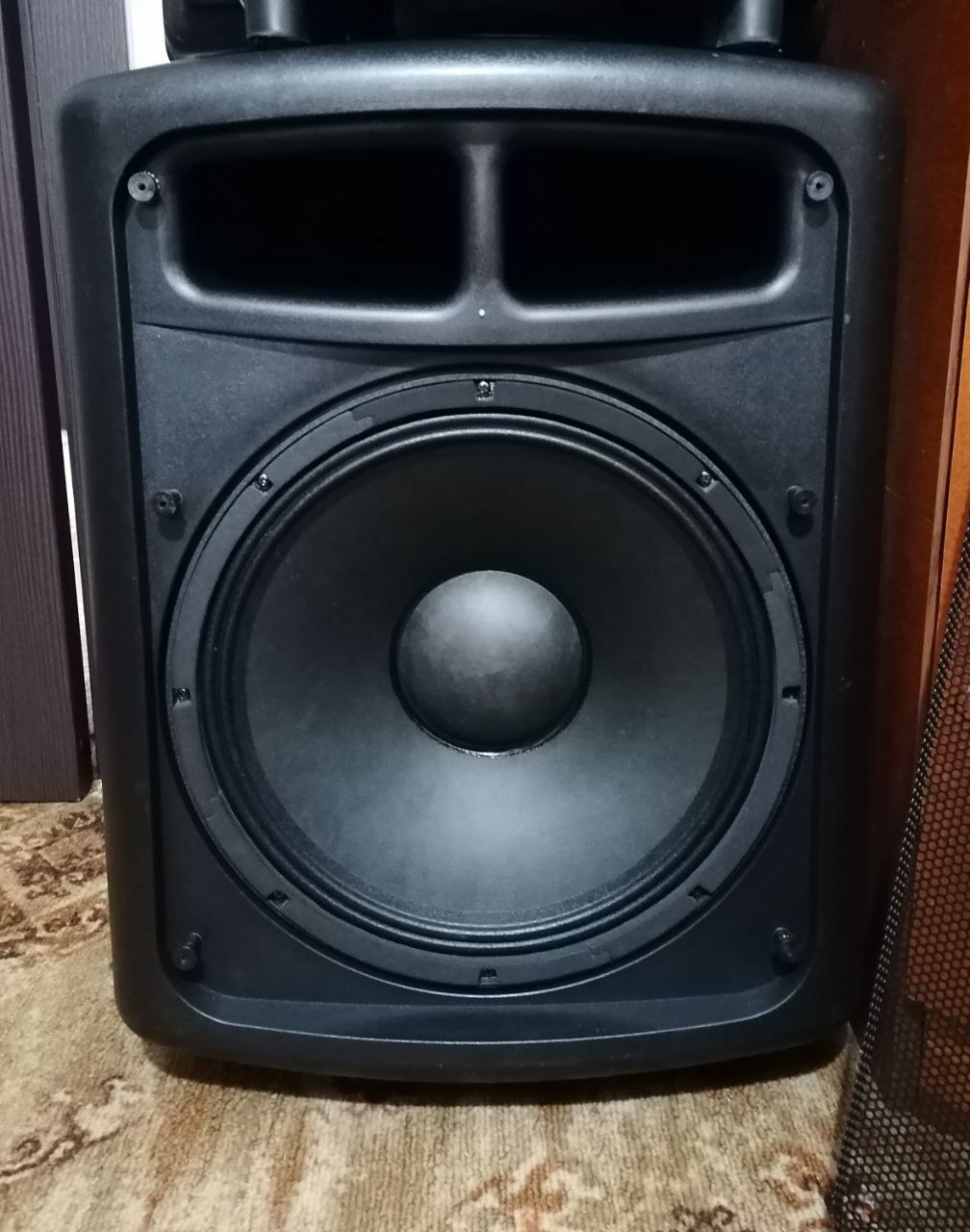

Кто то с мелкотой возится, а у меня пополнение прибыло два саба пока ума не приложу, что с ними делать _pila
photo_2024-08-06_11-05-55.jpg photo_2024-08-06_11-06-08.jpg photo_2024-08-06_12-07-01.jpg
Сделал косметическую профилактику, работают.
Посмотреть вложение 106329 Посмотреть вложение 106330 Посмотреть вложение 106331

Сабы не такие и большие как на фото выглядят при размерах 630 х 570 х 515мм вполне под стол письменный в моих условиях да и место ещё остаётся сверху и по бокам.
А вот 15ка на быстрых низких это вещь в себе! )

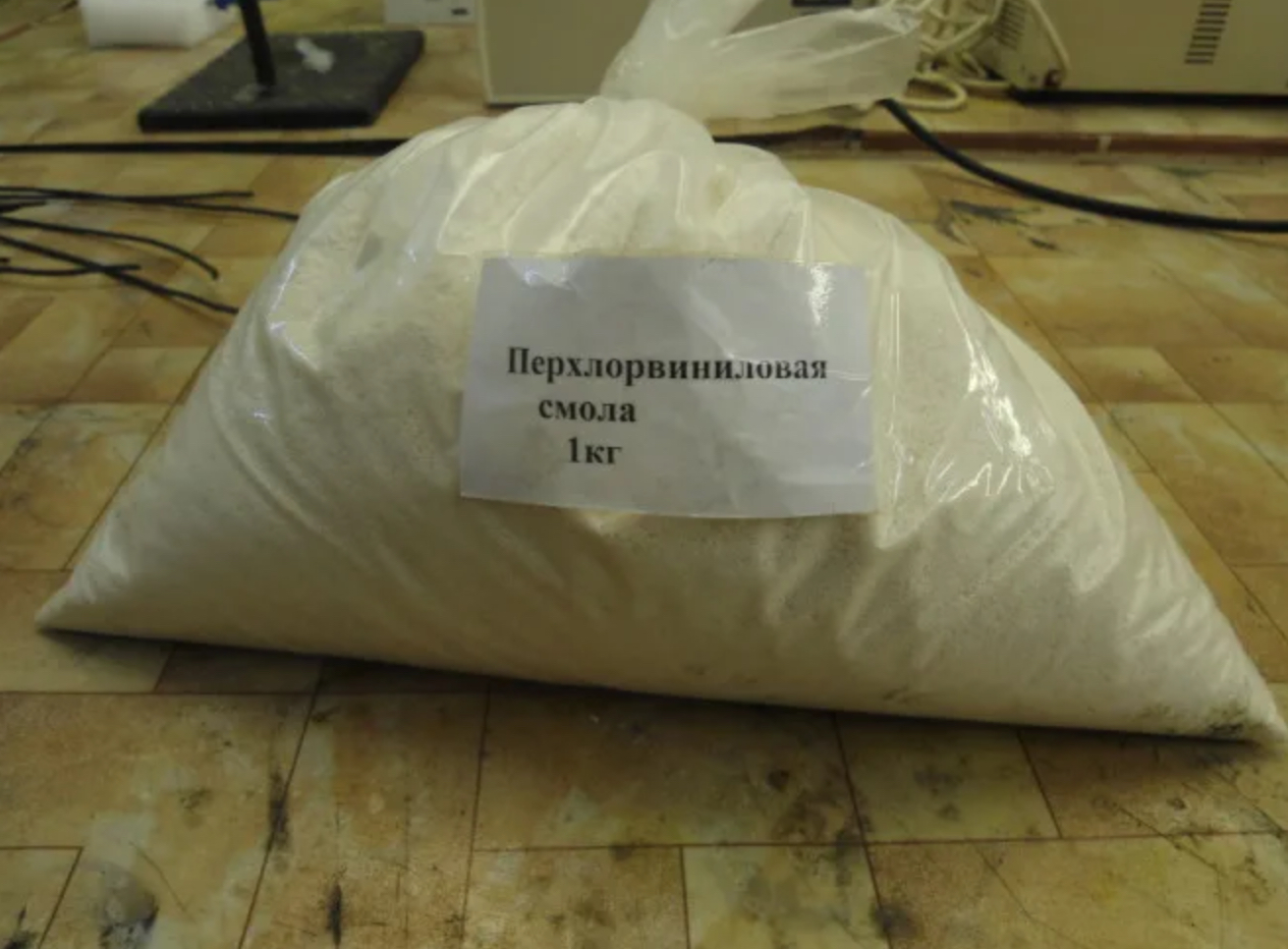

Перхлорвиниловая смола это порошок растворимый в ацетоне.
а этот, с осадком, закрыть пробкой и выкинуть. У вас, наверное, нельзя, значит закинуть кому-нибудь в окно без отпечатков пальцев.

*! Хорошая мазюка получается из силиконового (кислотного отвердения) мягкого эластичного герметика в сольвенте. ґУстеньким –> по подвесу и на стык корзина-подвес (как "ґерленом") [жиденьким таким зельем можно и по дряхлому дифу, особенно, ежели дин "уличный"].
Первые пробы, как всеґда, на всякоразных бумажках – от пипифакса, до тонкого картона. Проба "бумажек" через несколько суток. Герметик пользовал AkFix-100E (есть всякоразных колоров, в т.ч. и прозрачный).
могут попробовать усмирить клей для крыс добавкой сырой резины, пропорции надо искать опытным путём.
Заморачивался. Проще и предсказуемо каучуковым натур./синтет. клеем в бензине.
Сейчас это обзывают "Бутил-каучуковые герметизирующие гидроизоляционные ленты". Их куча всяких разновидностей. С лёгкостью добываются. Способ добычи из них нужного зелья такой-же, какой и для старорежимного "ґерлена".
Не сомневаюсь. Но вот что получается в сухом жидком остатке - неизвестно т. к. неизвестны новые добавки и как они влияют на результат.

Я писал чтобы подчеркнуть - нужна чистая прозрачная жидкось, муть должна отстояться и уйти на дно, для этого нужен узкий прозрачный пластиковый сосуд, процесс оседания мути - не быстрый.
Вполне возможно. Но тогда уж конкретную марку геретика напишите.
Э-э-э. Есть разница в растворе резины (клея) и смесью с ПИБ.
