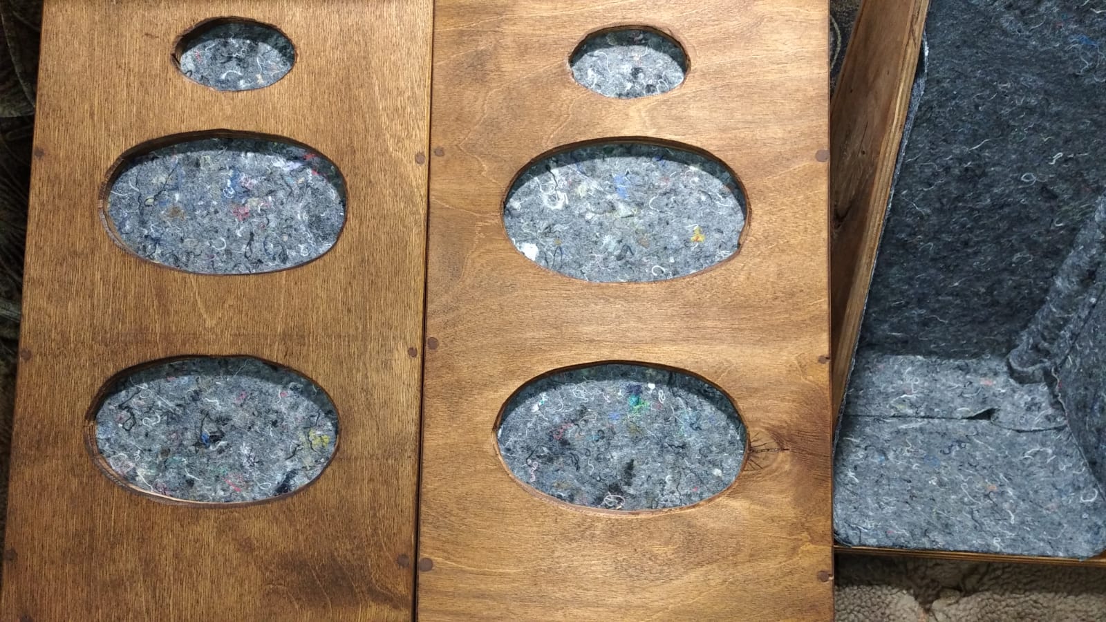

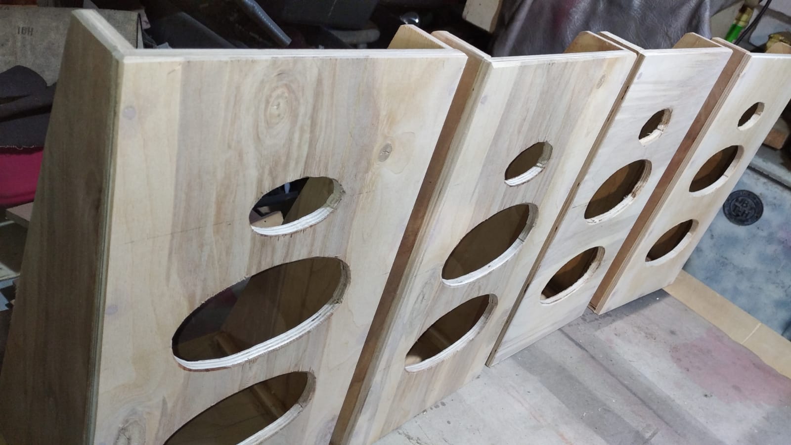

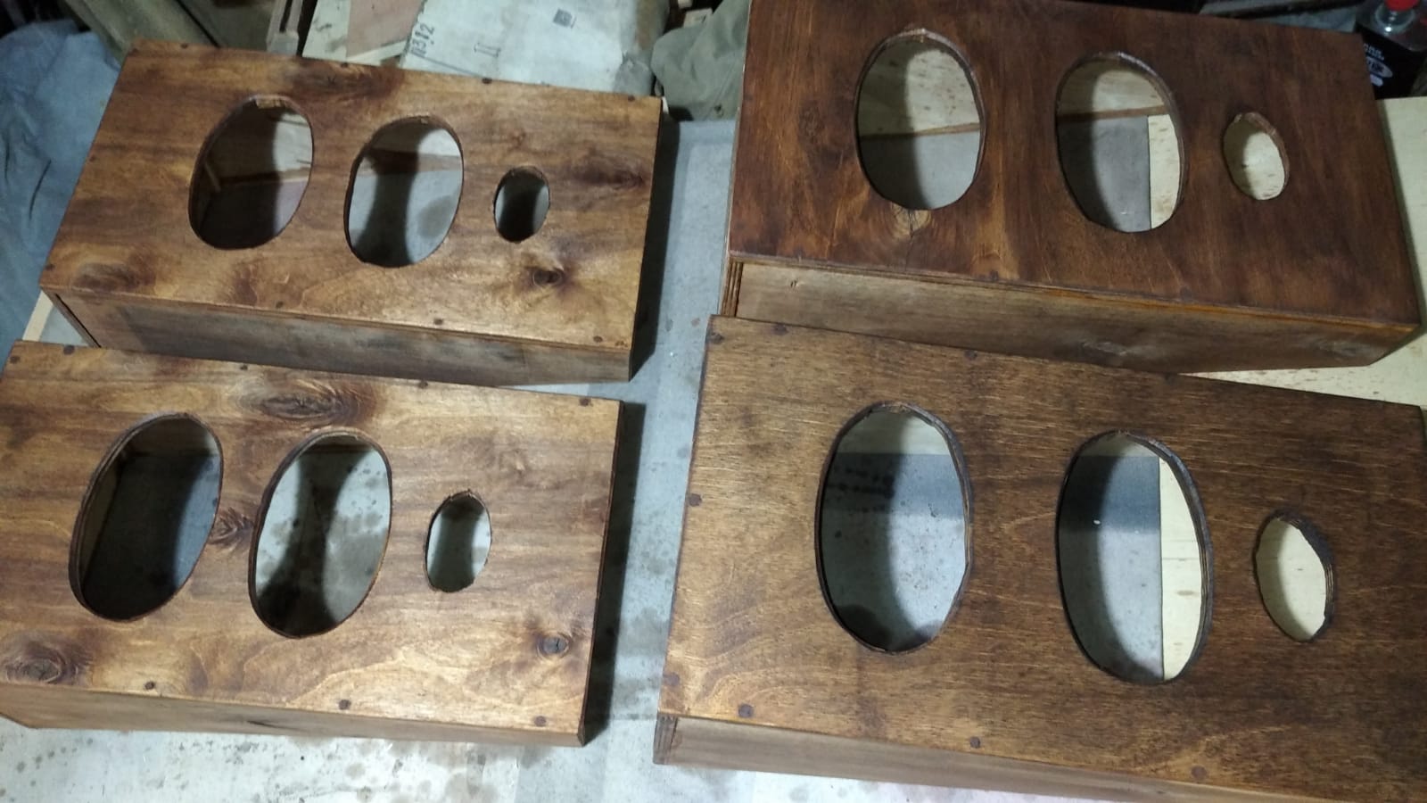

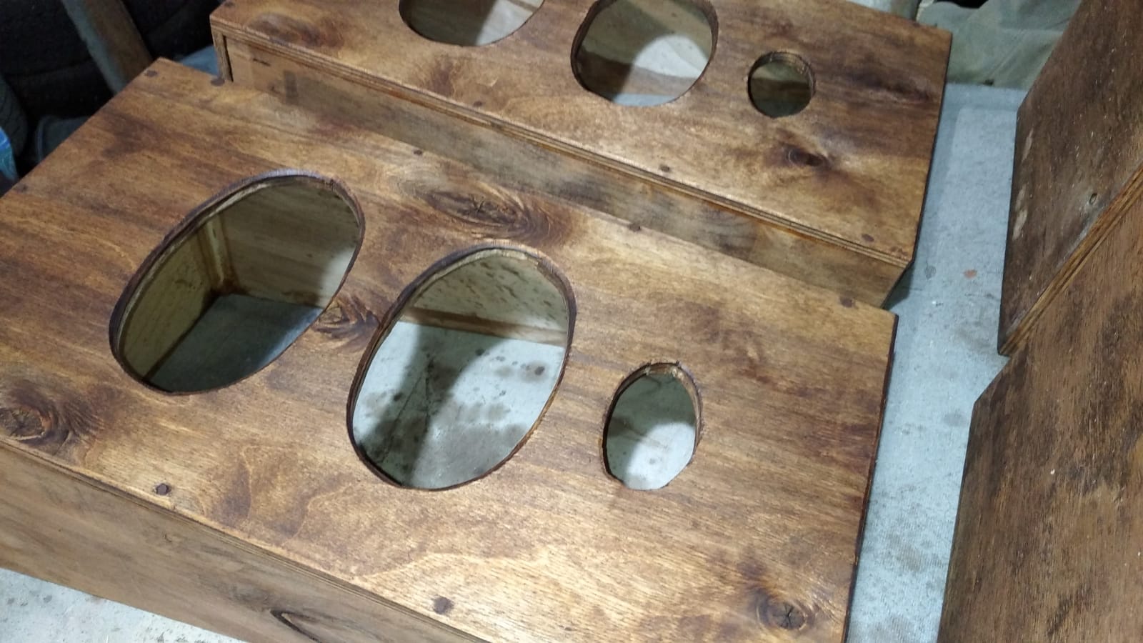

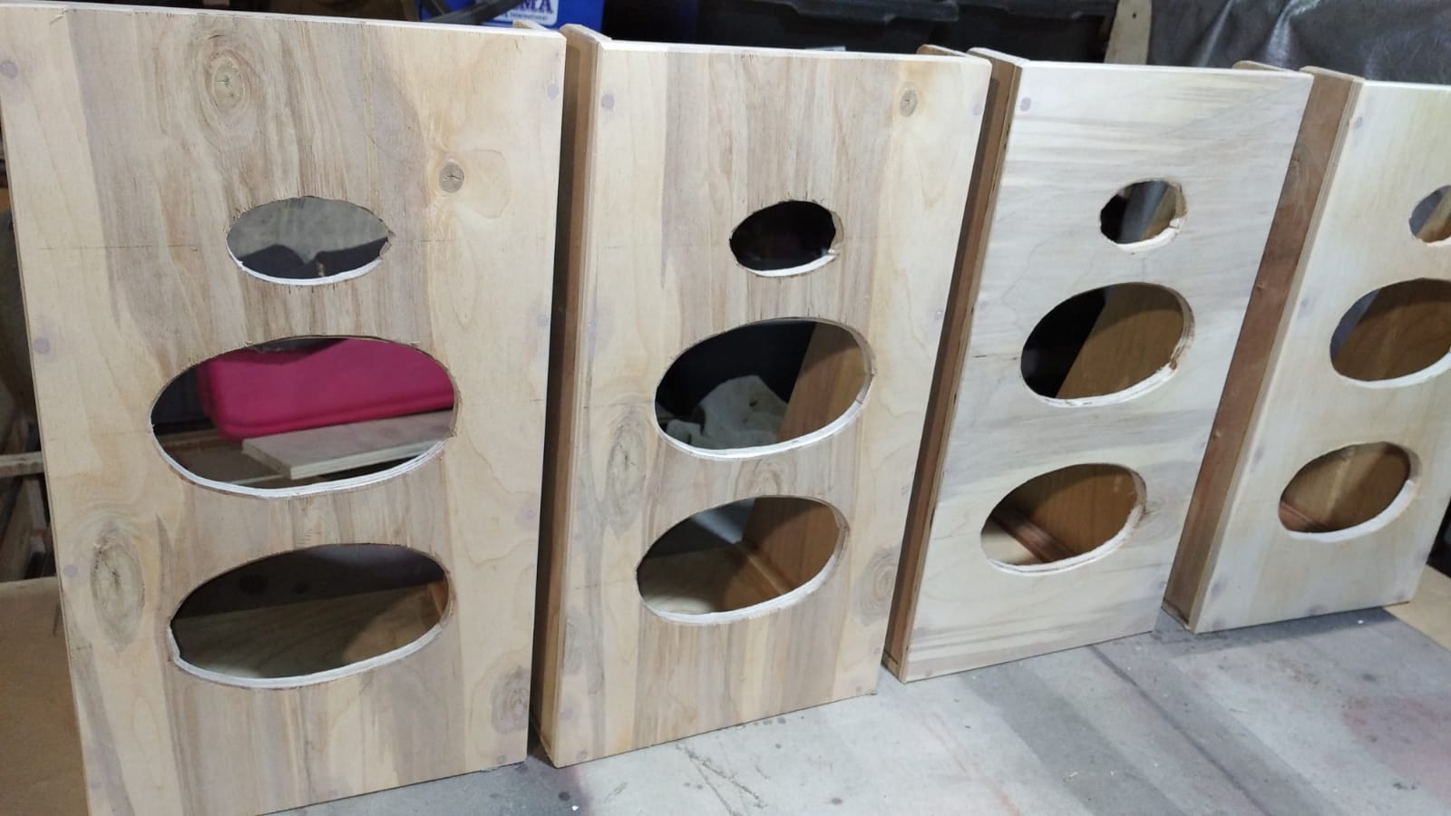

Сегодня сделал подгонку посадки динамиков,снял фаски,шлифанул,покрыл морилкой,сохнут,вонища...
Судя по отверстиям для НЧ-носных (то есть, несущих в массы Низкую Частоту) динамиков, придется Вам делать двух-с-половиной полос(Т)ную систему. Пусть верхний НЧ отвечает и за НЧ и за СЧ, а нижний -- только за НЧ. Звук будет такой, что народ с пузырём (новой морилки) _hm_сам прибежит​
Тоже так думал.В одной паре точно примерно так и будет.
Во второй,будем слухать...
А мож там особо НЧ и не надо будет ,а может и хватит.
Сие нам пока неведомо)

Тут может и так быть: затраты на катушки для деления полос выйдут непомерными, а один ФНЧ на оба овала -- нормуль​
Ну ,какие там НЧ от этих малышей)
Катушки то у меня есть по кг и более,но не туда их ставить.
Это больше для комфортного прослушивания ШП на небольшой громкости.
Кстати,их можно и на бок положить,для изменения звучания.

Два овала скинутся своей площадью на благо поднятия звукового давления в области НЧ.​
Думаю там всё хорошо будет по звуку)
Но 4гд28 не переиграют...
На крайняк ,для масштабу,могу подключить 2 активных саба по 600-800вт и включить их в полосу от 120гц.
Как раз будет откуда эти ШП примерно начинают играть.
Будет дискотэка.

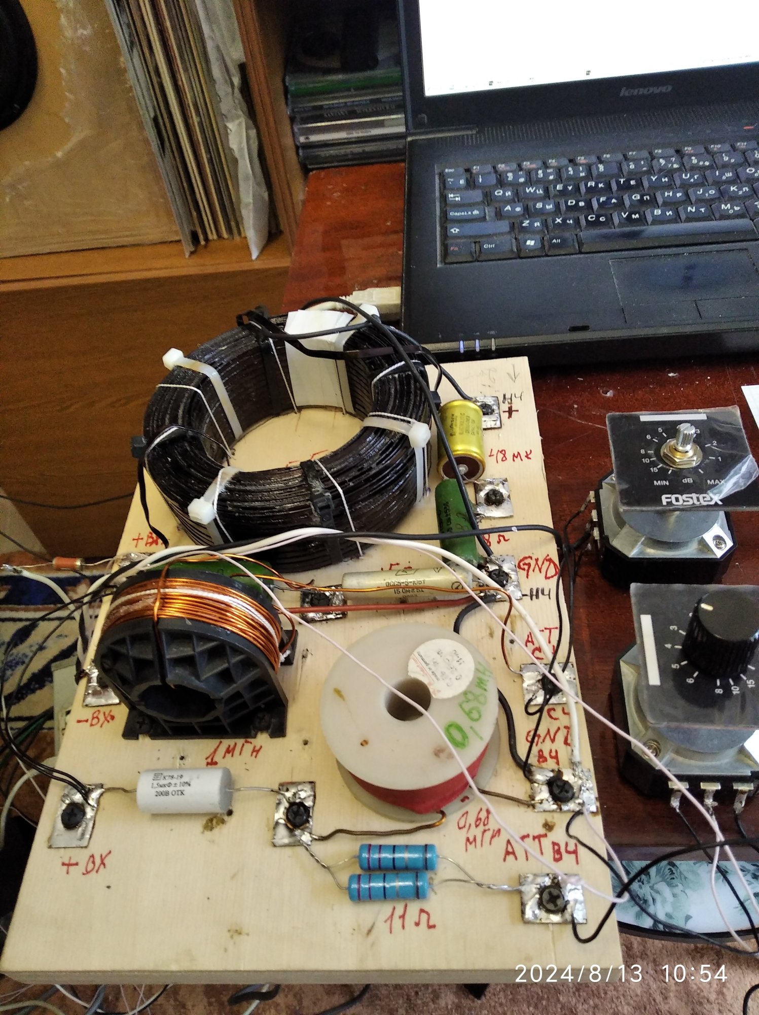

2.5 полосы всегда было хорошей идеей, но катушка на 2.5-3.5мгн убивает все. зы дешевле с50 купить
Хмыкну и добавлю, что катушка на 5 мГн мало что ничего не убивает в звуке, так еще и выделяет в звучании басовика все самое важное. А вы себе и дальше внушайте ваших глупостей.
ПС. Басовики, как и случаи у поручика Ржевского, они- разные бывают!
И катухи, те самые. на 5.5мГн, мотанные рельсой, тоже.

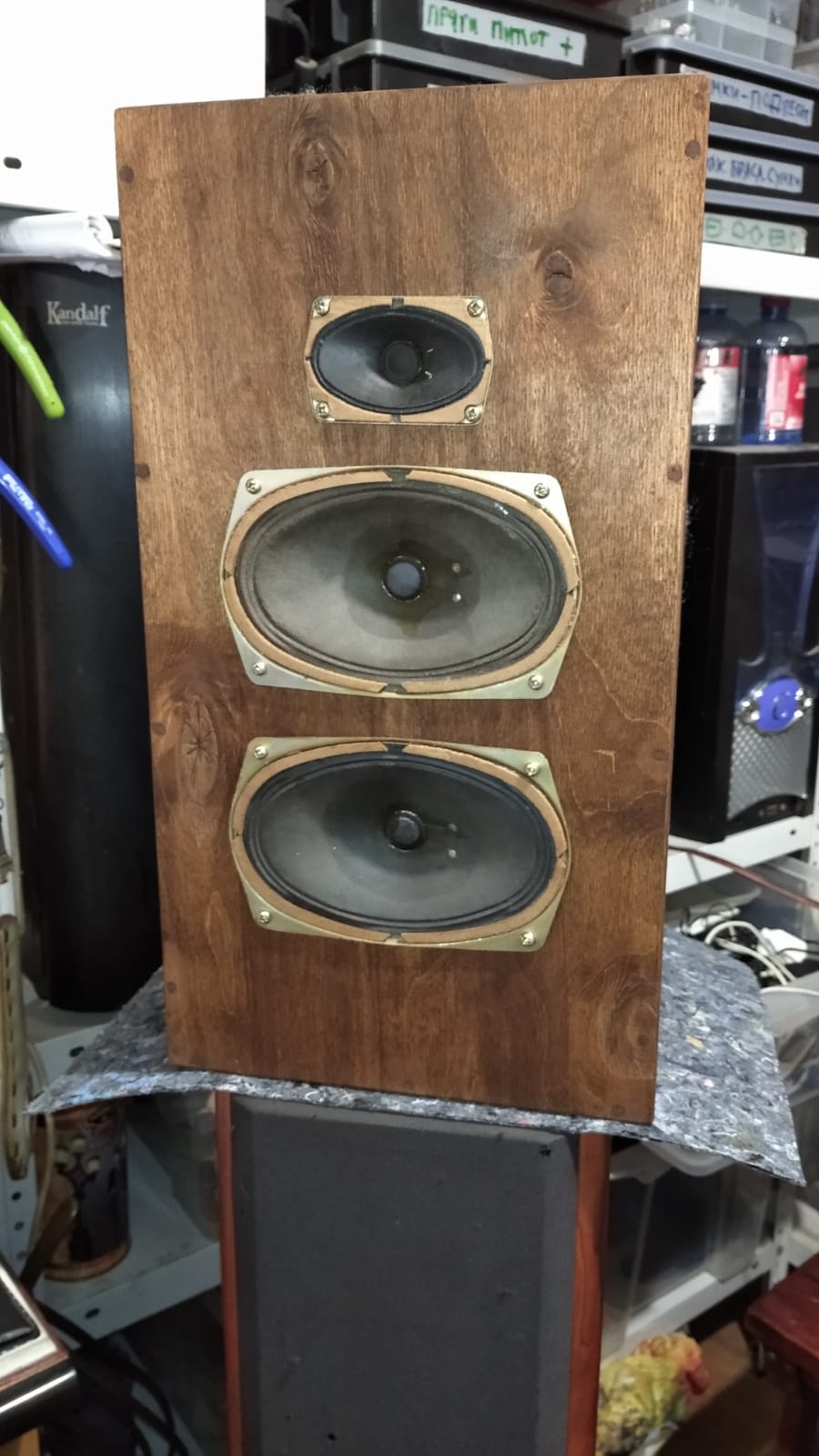

    526.8 KB · Просмотры: 79
    452.2 KB · Просмотры: 88

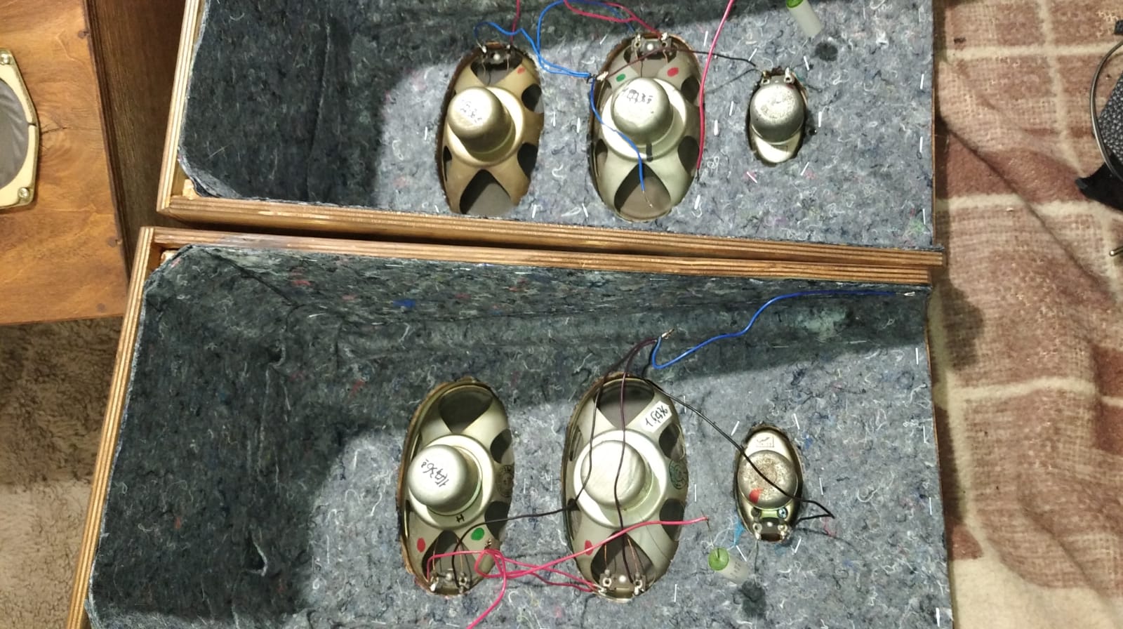

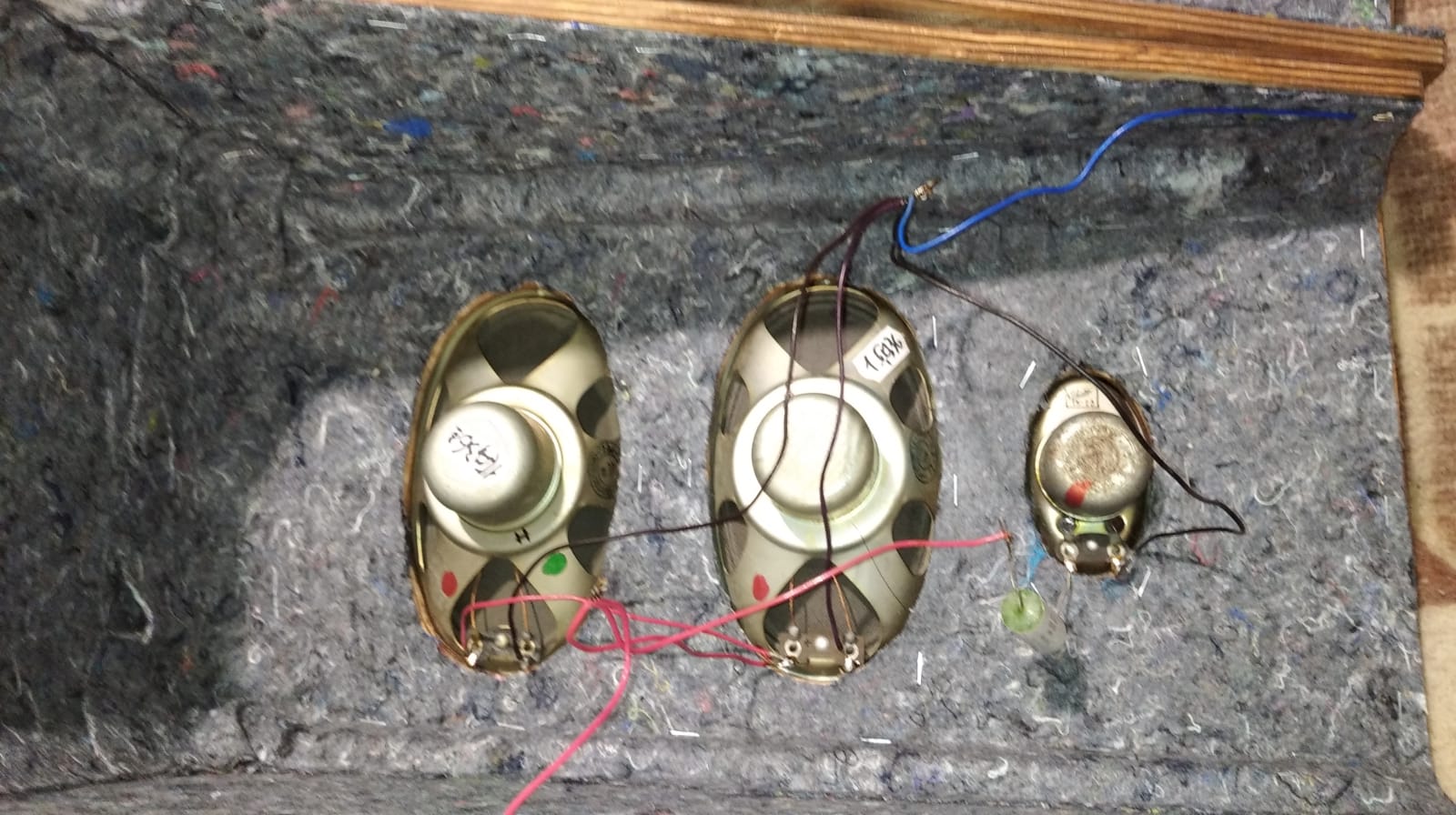

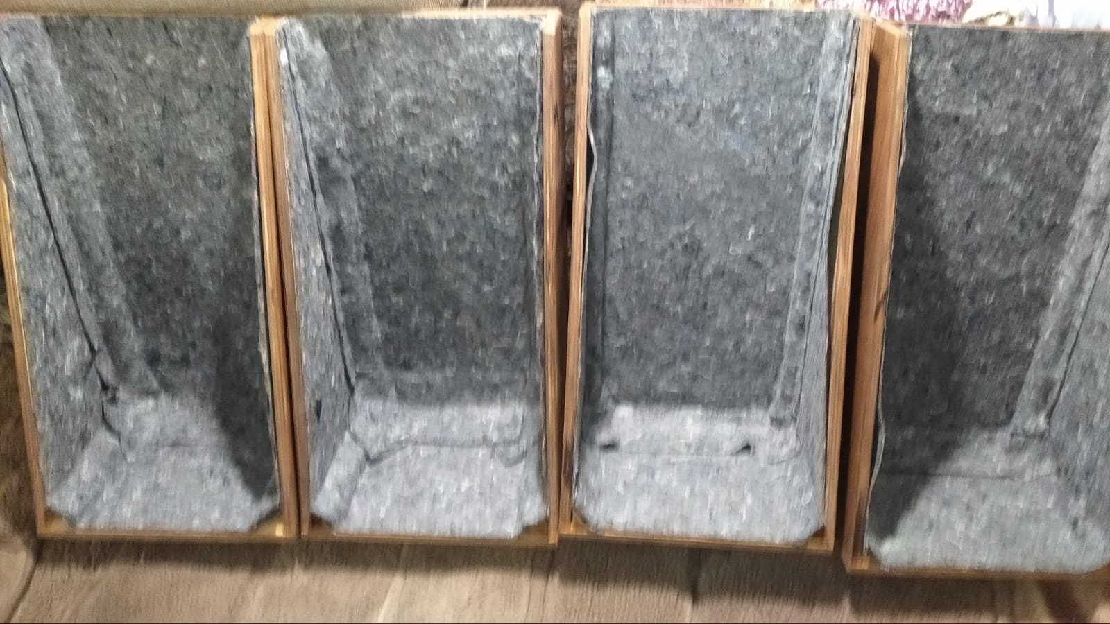

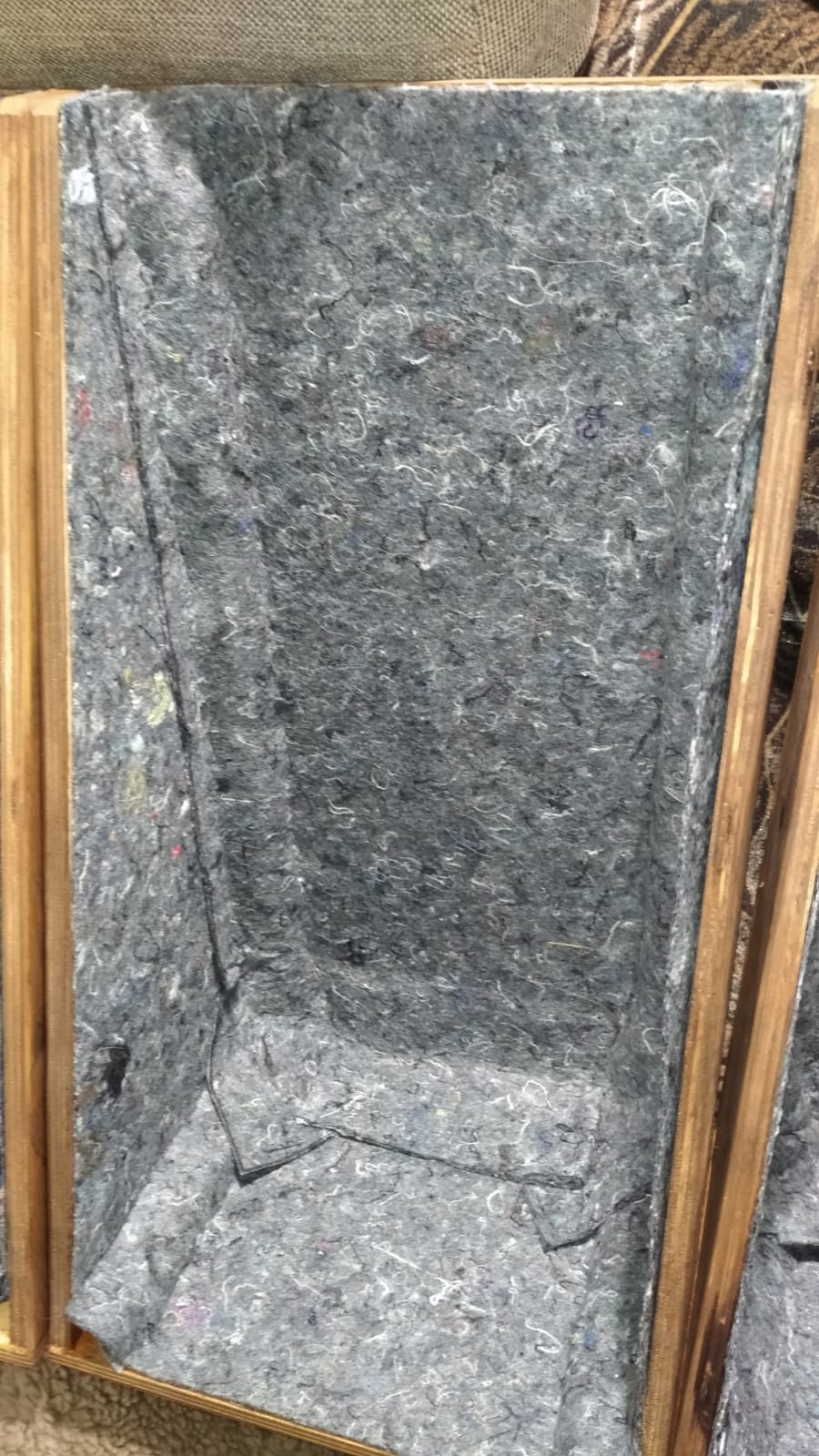

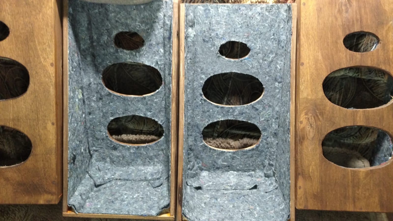

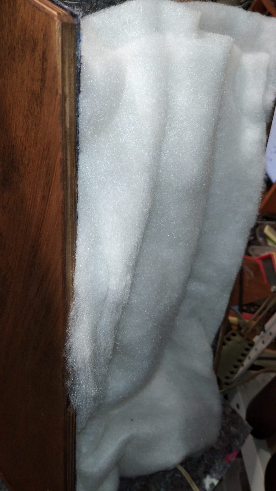

Обил внутренние стенки войлоком.
Вырезал отверстия.
Прикрутил динамики согласно плану.
Всё вручную,натёр мозоль на ладони от отвёртки опять)
Можно разводить провода на пробу,цеплять кондеры на вч.
Выглядят вроде симпатично.
Тяжёленькие прям стали.

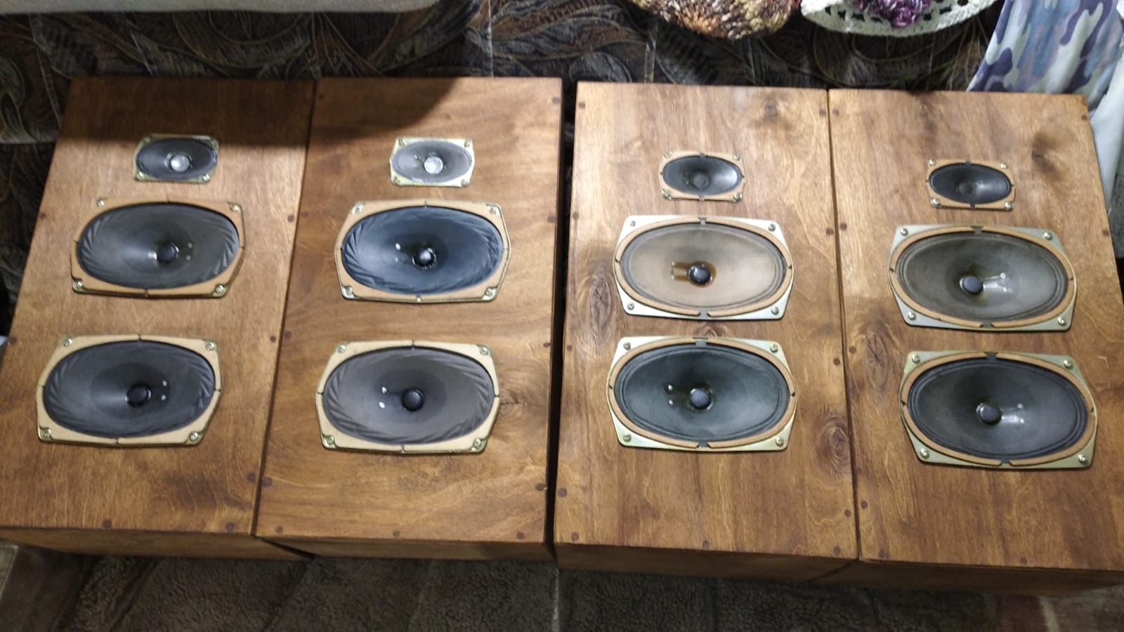

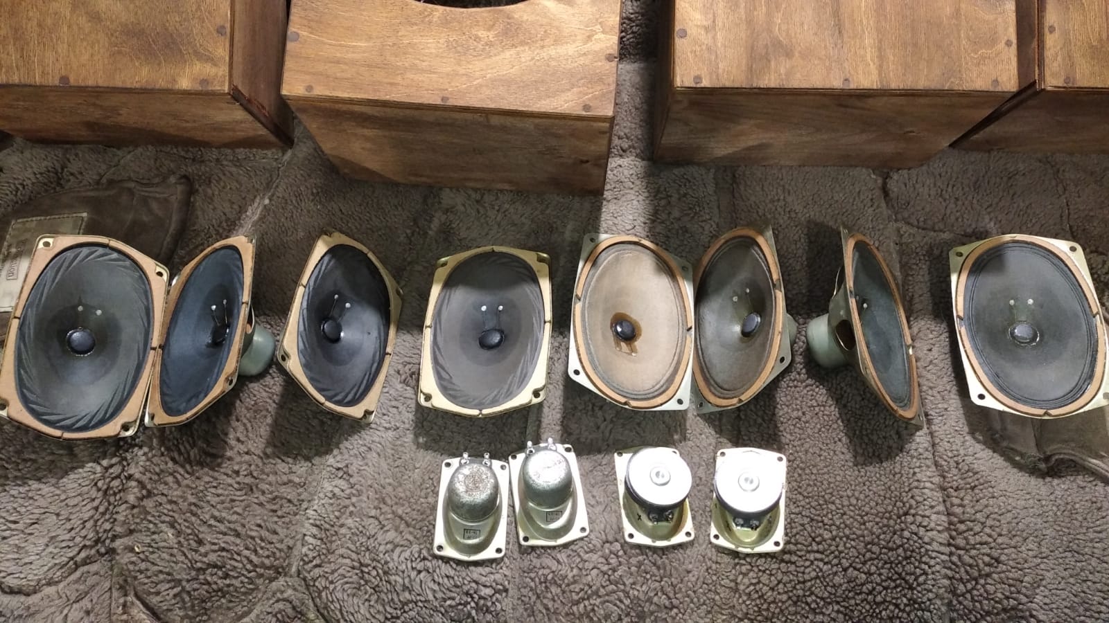

WhatsApp Image 2024-08-11 at 01.35.34.jpegWhatsApp Image 2024-08-11 at 01.35.35.jpegWhatsApp Image 2024-08-11 at 01.35.36.jpegWhatsApp Image 2024-08-11 at 01.35.37.jpegWhatsApp Image 2024-08-11 at 01.35.38.jpegWhatsApp Image 2024-08-11 at 01.35.39.jpeg
Собрал всё на простом фильтре,считай,без.
Слушаю.
Сопротивление 4 Ом.
WhatsApp Image 2024-08-11 at 02.23.56.jpegWhatsApp Image 2024-08-11 at 02.23.57.jpegWhatsApp Image 2024-08-11 at 02.23.58.jpegWhatsApp Image 2024-08-11 at 02.23.59.jpeg
Чуть надо доработать,но такое ощущение ,что певцы тебе в уши дышат.
Очень мягко,я думал щас жесть будет,оказалось наоборот.
На разном слушал.Пусть поиграют,неизвестно сколько десятилетий они молчали.
Тот самый звук.
Можно делать,всё в порядке.
Разыгрались,слишком круто даже получилось.
Ничего не надо делать.
Интересно,как вторая пара будет звучать,там другой набор динамиков.

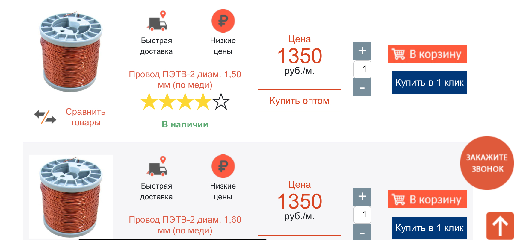

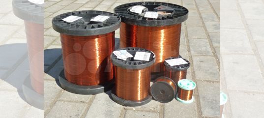

цена катушки
вчера считал , провод 1, 5 мм, вес кило сто . При цене 1200р за кило пара катушек выйдет в 2500 примерно. Тогда как импортные тыщ по 8 каждая.
Катушки Jantzen на пермите 4. 7 мГн 0,36 ом 1700р штука, очень неплохо.
наличие пермита в катушке это как наличие сои(в лучшем случЯе) в колбасе, _grust... минимализм только портит звук, хорошего должно быть МНОГО... у меню вот каждая по кило вышла....
    600.1 KB · Просмотры: 97

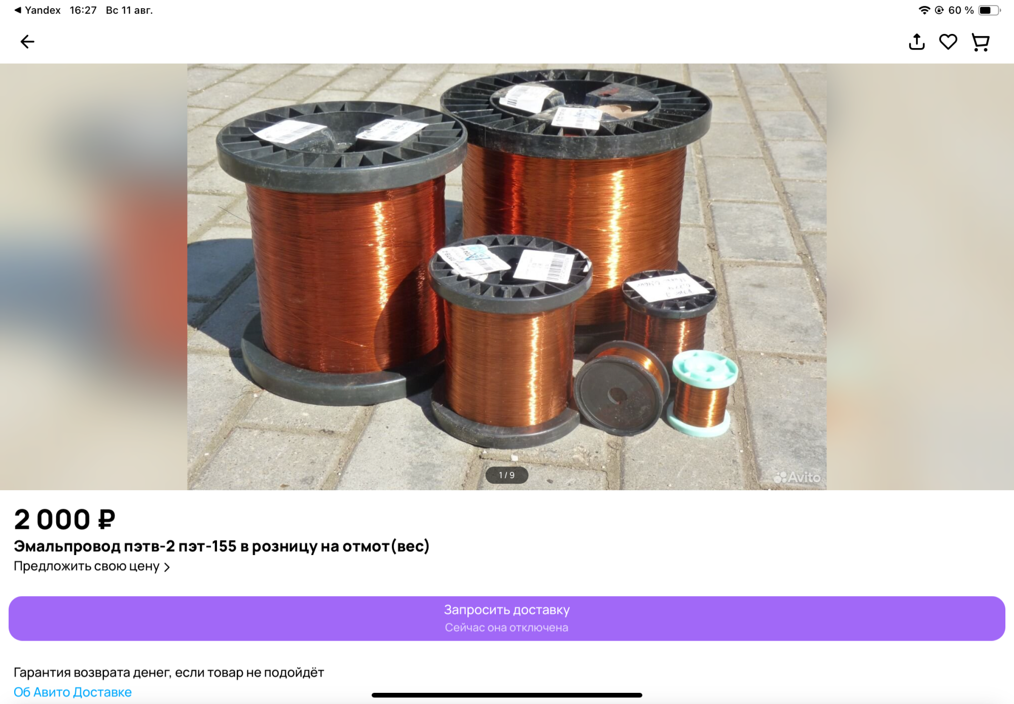

Если очень заморочиться, то можно и по такой цене купить
Откуда такие цены? 3000 рублей за кило не хочешь?
На радиобазаре недавно спрашивал, сказали 1300, ПЭТВ-2
А друг в Подмосковье смотрел цены на ПЭЛШО, там доходит и до 16 000 за кило.
так я и говорю, что цена катушки сильно выше всей этой конструкции
На радиобазаре могут и за бутылку отдать. Если УКРАДЕНО ДАВНО и выпить хочется сейчас.

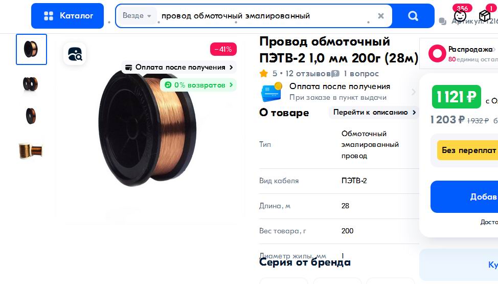

Цены от производителей НОВОГО чистого и качественного провода вызывают _scare
Если надо быстро и удобно - Озон к вашим услугам.
Всего 1200 рублей, но за 200 ГРАММ! За килограм всего 6000 рублей. Налетай пока не подорожало.

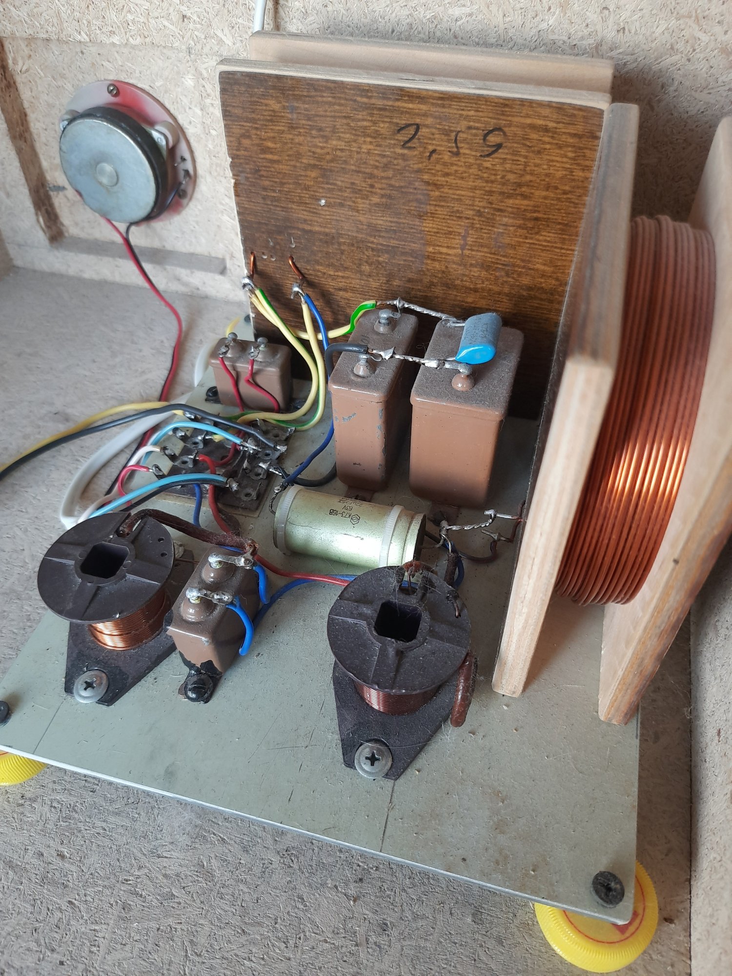

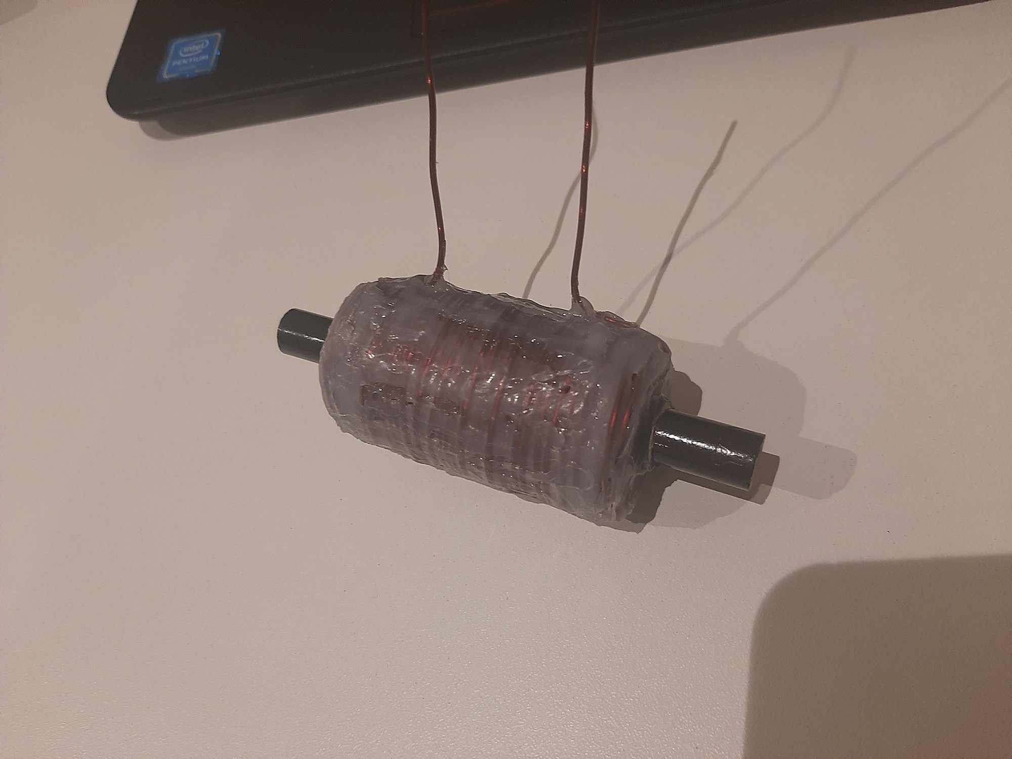

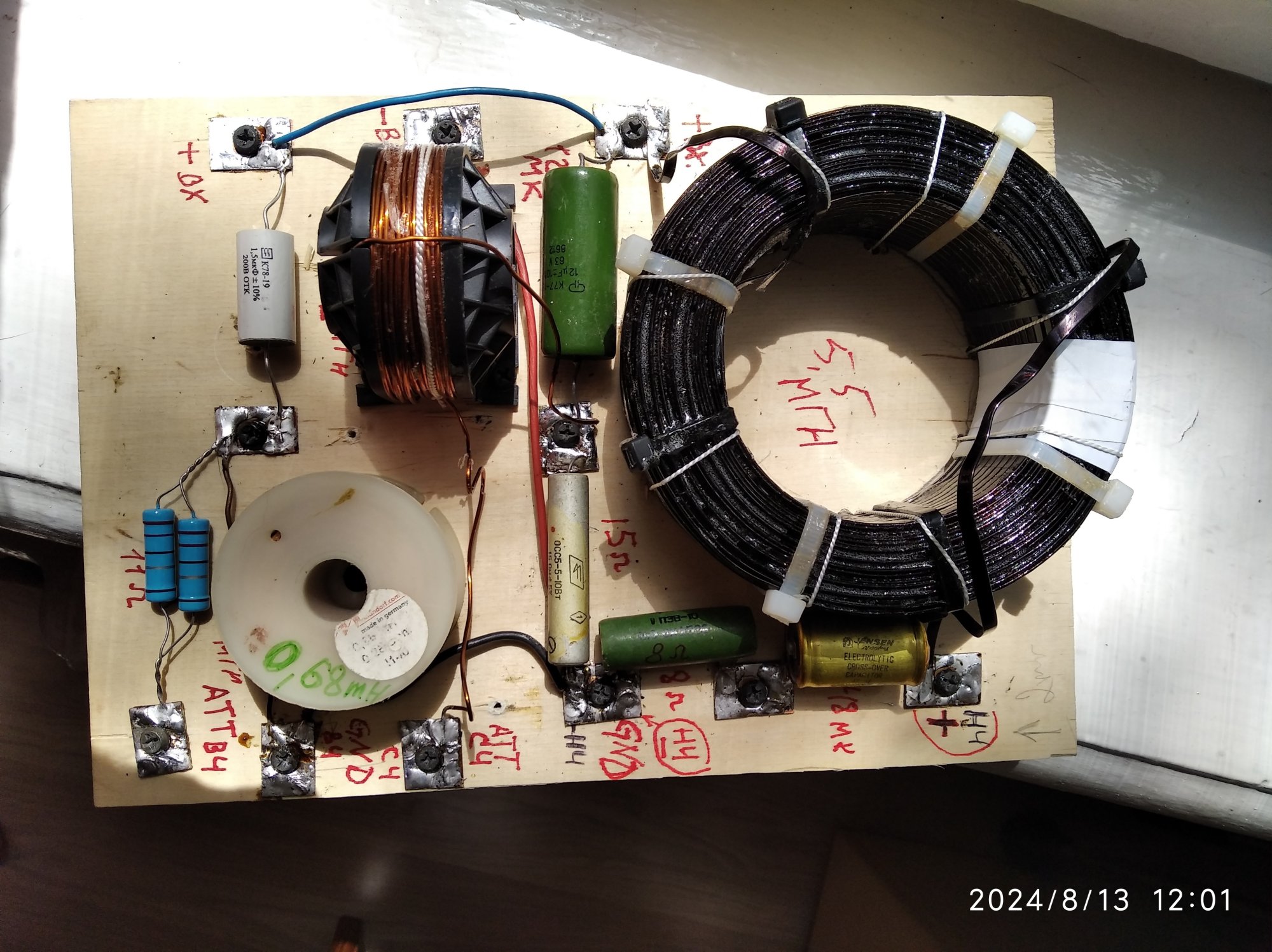

Провод 1.2мм по меди, 200г. Без сердечника 0.5мгн с сердечником 5.5мгн. Цена за 200г 900р. Получились две катушки с регулировкой 1800р. Мотались на коленке залиты термо клеем.
    272.6 KB · Просмотры: 77
а что за сердечник? а как он себя ведет на разных частотах? а как он себя ведет на разных токах? лабораторку делали?
зы как достоверно померить 5.5мгн?
Лабораторку не делал. Сердечник феррит из старых запасов. Катушка стоит в системе 2.5 полосы на 6гд2, срез 100гц. Не думаю что там феррит плохо себя поведет. Мерил прибором, фирменные катушки мерит точно.
Сопротивление 0.4 ом
Нормальная такая катушка! Феррит в катушке при больших токах иногда может самопроизвольно заниматься магнитострикцией. Но нам это по fиgy. Придется раздолбать старый ДВ-СВ приемник и извлечь антенну. Добавив к такой катушке детектор на обращенном диоде, можно вечером принимать на такую антенну магнитную составляющую поля сигналов внеземных цЫвилизаций -- это побочный эффект магнитных антенн​
прям обычный феррит 600нн из антенны старого радио? круто
гм, тогда это кардинально меняет изготовление катушек индуктивности для фильтров АС. взял феррит 8-10мм из антенны и мотай себе провод потолще типа 1.2-1.5 и через каждые 10 витков обдирай изоляцию и меряй индуктивность
