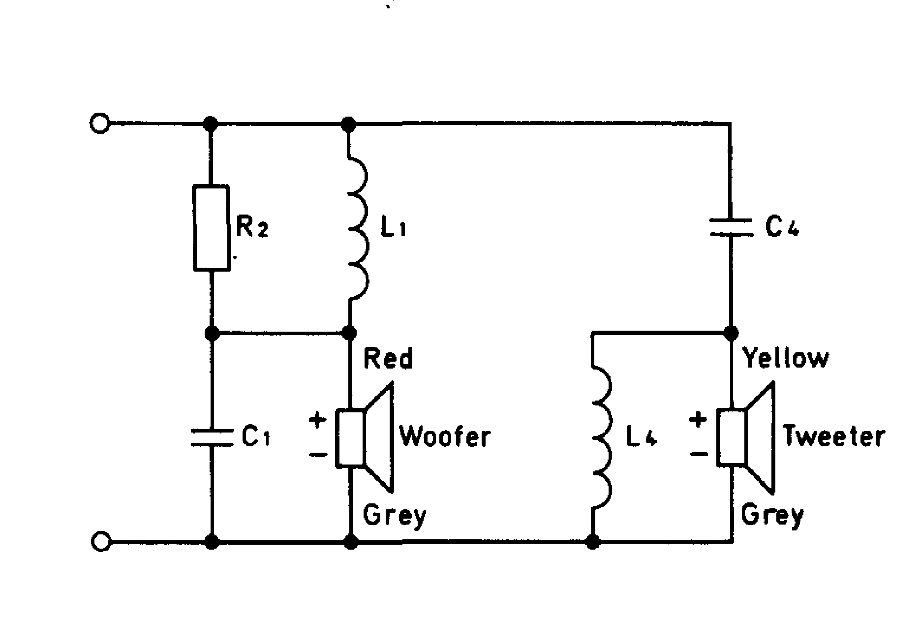

Пример.
Известная фирма, то что сейчас называется хиенд, тогда такого понятия не было.
Полочник с мощностью по DIN45500 (честный стандарт, поэтому его и убили) 4 Вт и максимальной мощностью 35 Вт. НЧ динамик 8 Ом, раздел 2 кГц (это не 300 Гц!!!), L=3 мГн (немало). Исполнен на небольшом Ш-образном феррите без замыкательной пластины I.
Сомневаюсь, что здесь много самоделок, которые по классу выше этого Tandberg.

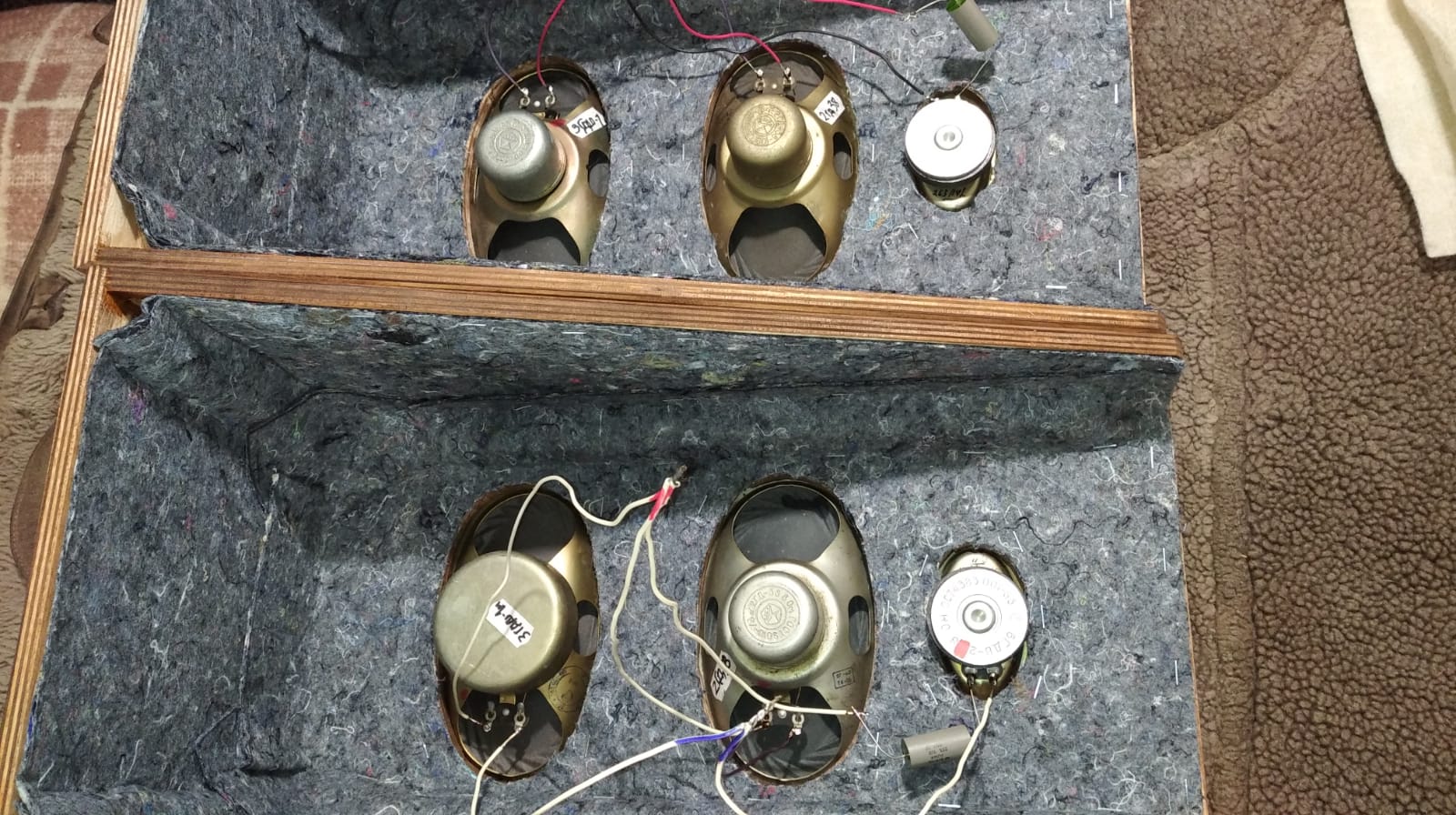

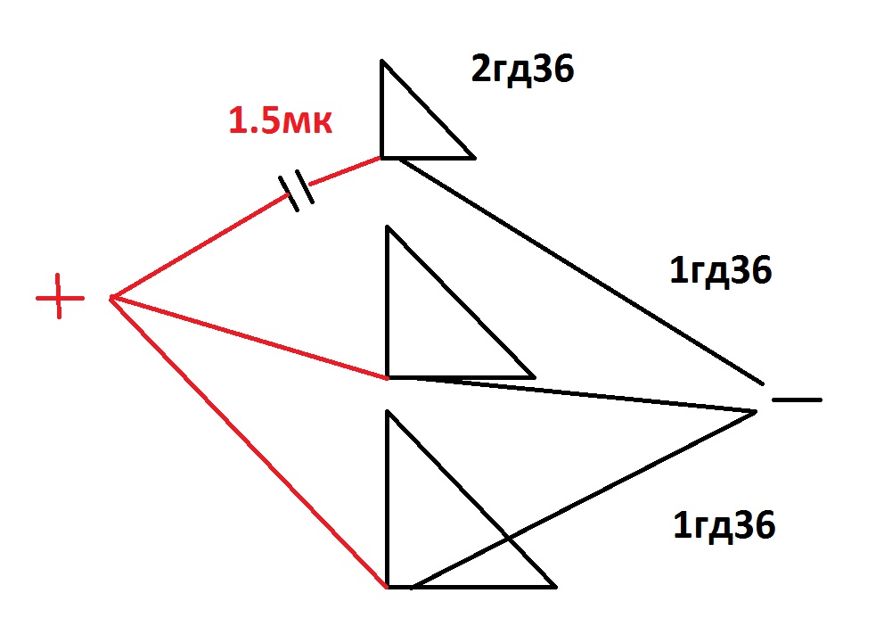

Сегодня вот так перецепил.
Раньше на ШП + шёл последовательно через один ШП на другой.
Сопротивление АС 4ом так и осталось,как было.
ВЧ был отдельно ,как и было.
Предыдущая схема,добавляла картонности и глухости в звучании на крайний ШП.
Надо собрать вторые,послушаю,потом возможно заменю туда - сюда по одному ШП.
Во второй паре может отдача будет чуть больше по низам из за особенностей подвеса и большей мощности.
Посмотрим,слушать надо.

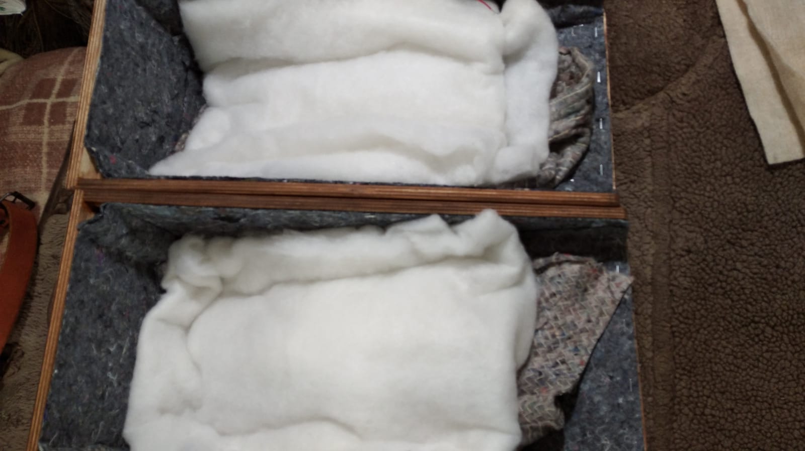

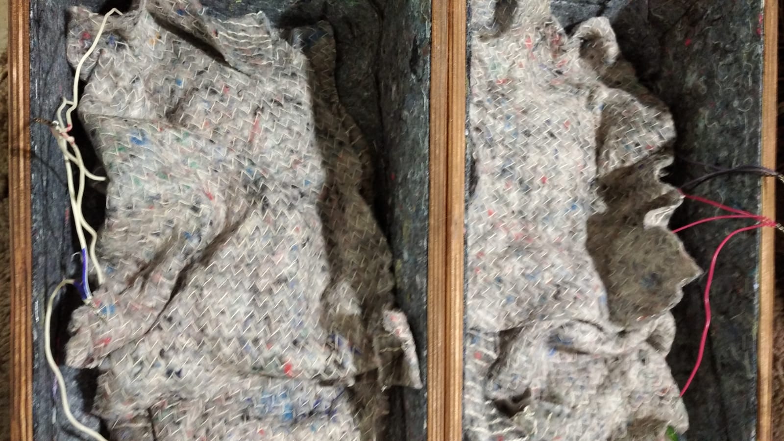

Собрал вторые.
Схема подключения такая же,конденсатор на ВЧ 2.2мф.
Эта пара ещё лучше по звуку.
Глубже,ниже,чище и натуральнее по звуку.
Лучше в уши льётся звук.Без неудобств.
Надо погонять подольше.
Возможно перекину по одному ШП с этой пару на ту,или гляну что у меня есть.
1гд36,хороший по звуку и в паре ничего,но как бы чуть чуть суховат-зажат.
Ему пару надо.
А эта пара ,очень похожа по звуку на мои предыдущие на 4гд28.

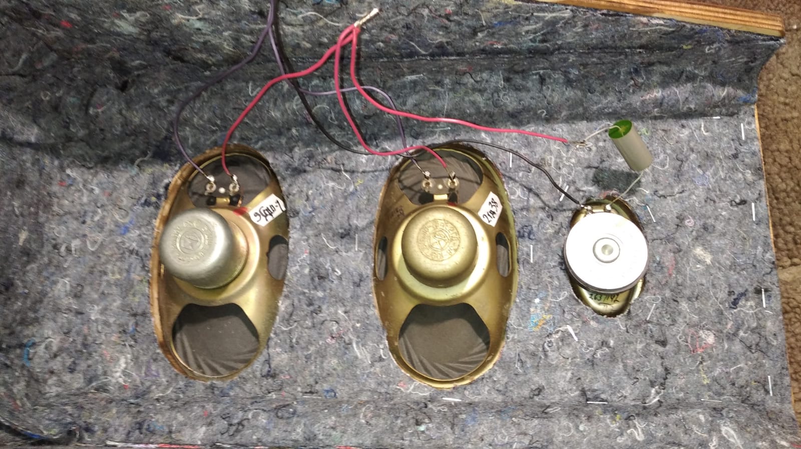

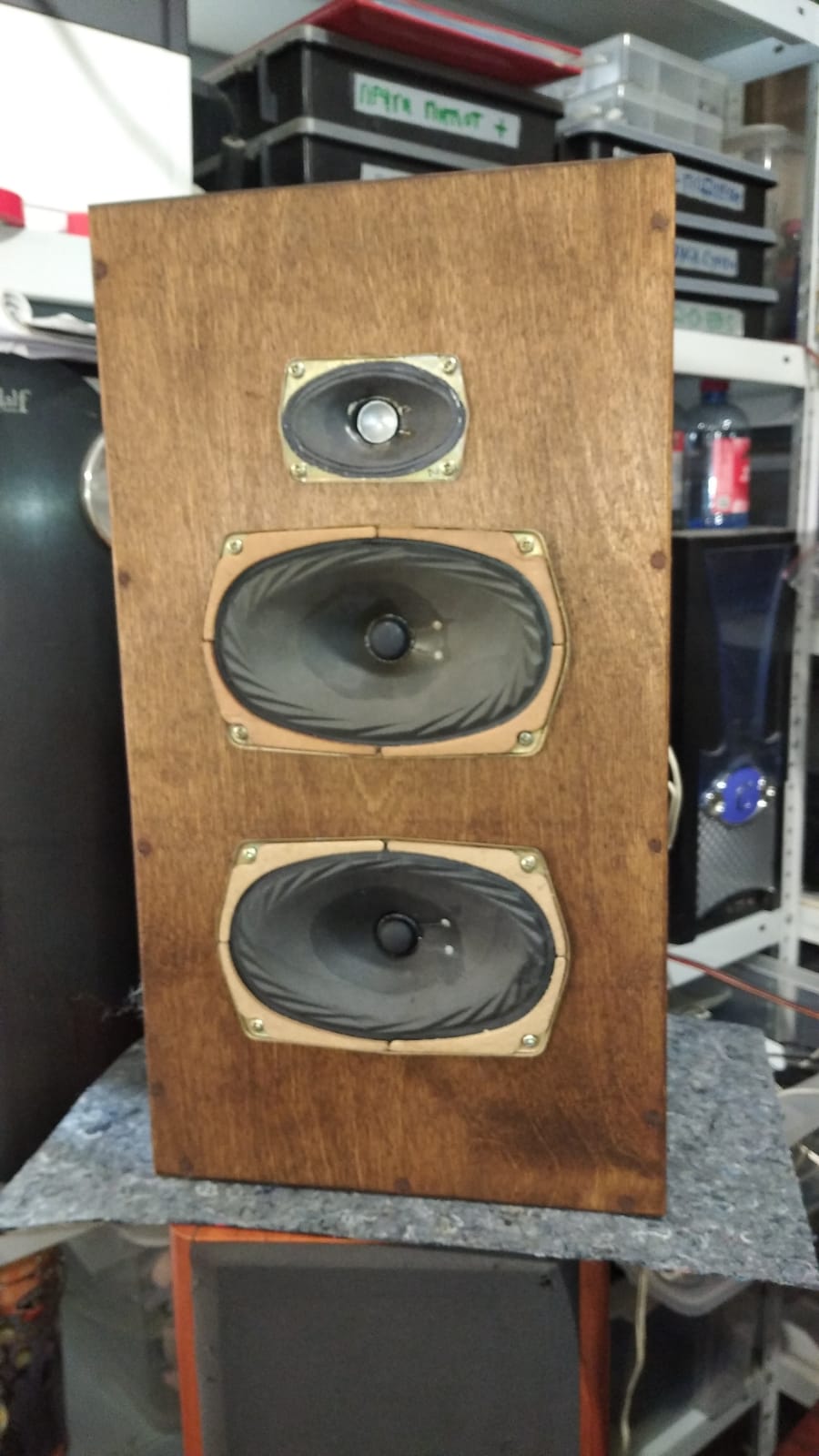

Концертный зал для моли:)
Динамики поближе бы друг ко другу.
По ходу, тут не 2ГД-36, а 6ГДВ-2, на феррите. Похожие, но не такие.
Я перед сборкой-отборкой по парам,выслушивал их на воздухе,подобрано по оптимальному расстоянию между ШП и ВЧ.
Ближе ШП к ШП начинают жестить-резче звук,неприятнее,дальше,теряется собранность.
На обеих парах разные динамики и немного разное расстояние между ними.
Во второй паре да - 6ГДВ-2 ,их Игорь переделывал на алюминиевые колпачки.
Я перед сборкой-отборкой по парам,выслушивал их на воздухе,подобрано по оптимальному расстоянию между ШП и ВЧ. Ближе ШП к ШП начинают жестить - резче звук, неприятнее,
интерференционные пики-провалы на некрасивых частотах... А ВЧ от ШП по этой же причине отодвинули? Ну и первый порядок ФВЧ никак не справляется с резонансным пиком данных ВЧ, проверено многократно.
Всё-таки 2,5 полосы не дураки придумали.

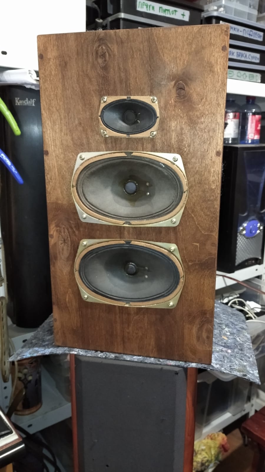

Вот ,чтоб понятнее было,колонки с разных пар.
Мамма мия... Блажен, кто верует! Ваш разногеометрический констракшн указывает на то, что в нём изначально заложены существенные недостатки. Завтра Вы дадите другому человеку определить оптимальные расстояния между динами, и он сделает с точностью наоборот!

В одной паре 2 одинаковых шп.
Во второй разные шп.
С первой позже разберусь,что и как.
И делаю колонки эти ,для прослушивания в месте прослушивания,с направленными под нужными углами и по высоте колонками.
Где они и звучат как надо.

1гд36 ,на мой ух,хорошо будет работать СЧ(а может если не сильно притязательно и ВЧ,по ощущениям высоко тянет) звеном с каким нибудь басовиком на кобальте (или даже с ШП типа 4гд28 или постарше) + ВЧшку ещё.

Я планирую заказать ещё одну пару таких же,напилить.
И ещё обрезков от 12мм фанеры набрал,там размеры изменю,с учётом чтобы можно было ставить до 4гд28-35.
В этих парах,что собраны,все динамики на 8 Ом.
Вторая пара вообще хорошо поёт и низы лучше и глубже,как и ожидалось.
Буду знать,на какие мелкие овалы теперь внимание обращать.
1гд36 ,на мой ух,хорошо будет работать СЧ звеном с каким нибудь басовиком на кобальте (или даже с ШП типа 4гд28 или постарше) + ВЧшку ещё.

Овалы туда ставим по диагонали, удобно. компактно , красиво и звучно.

Я как нибудь сам,корпуса уже опробованы,что и как звучит тоже.
Буду нарабатывать опыт дальше)
Не не не.

У меня стильные) Всё в тон ,в цвет и звук)
Ничего лишнего.
