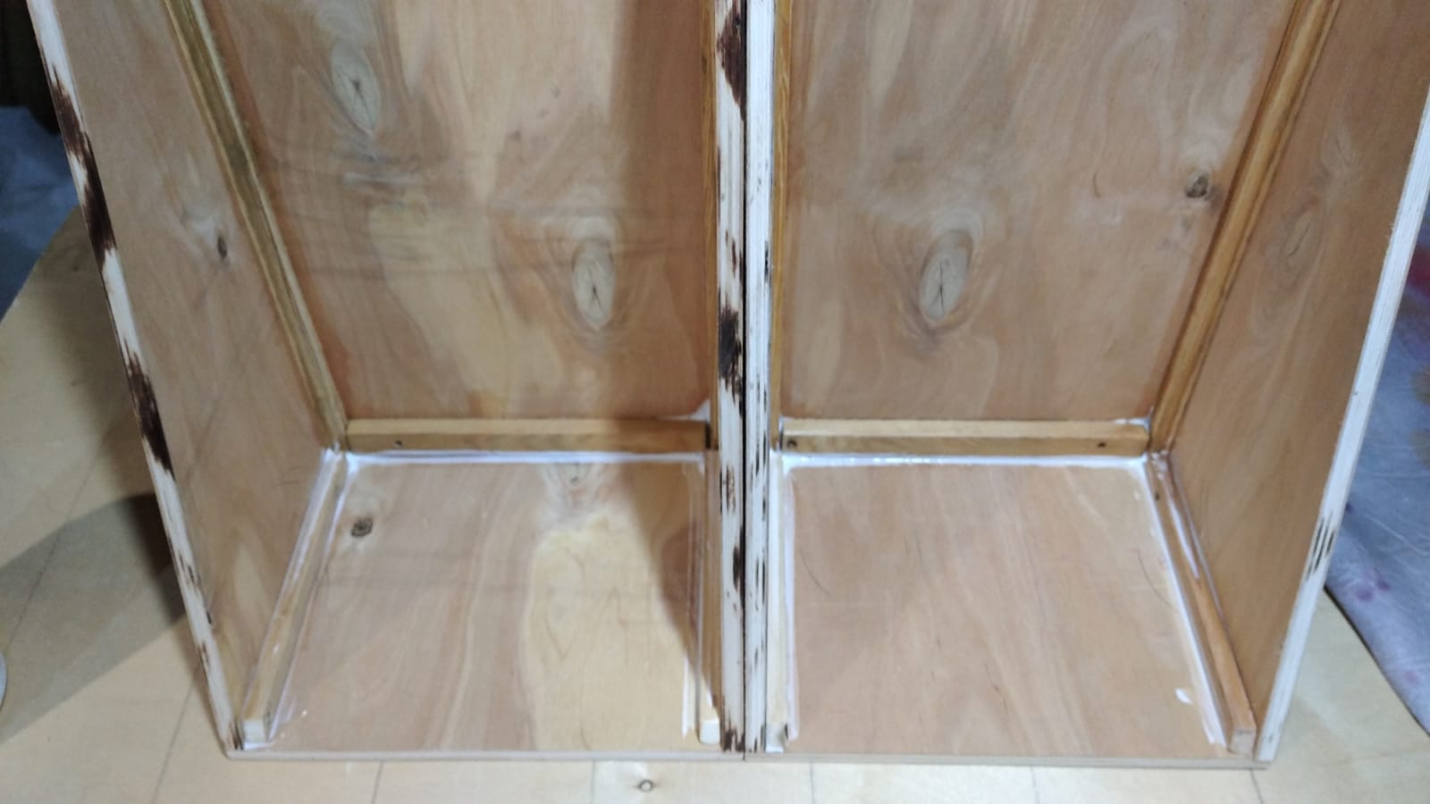

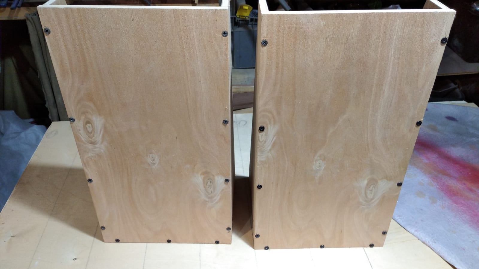

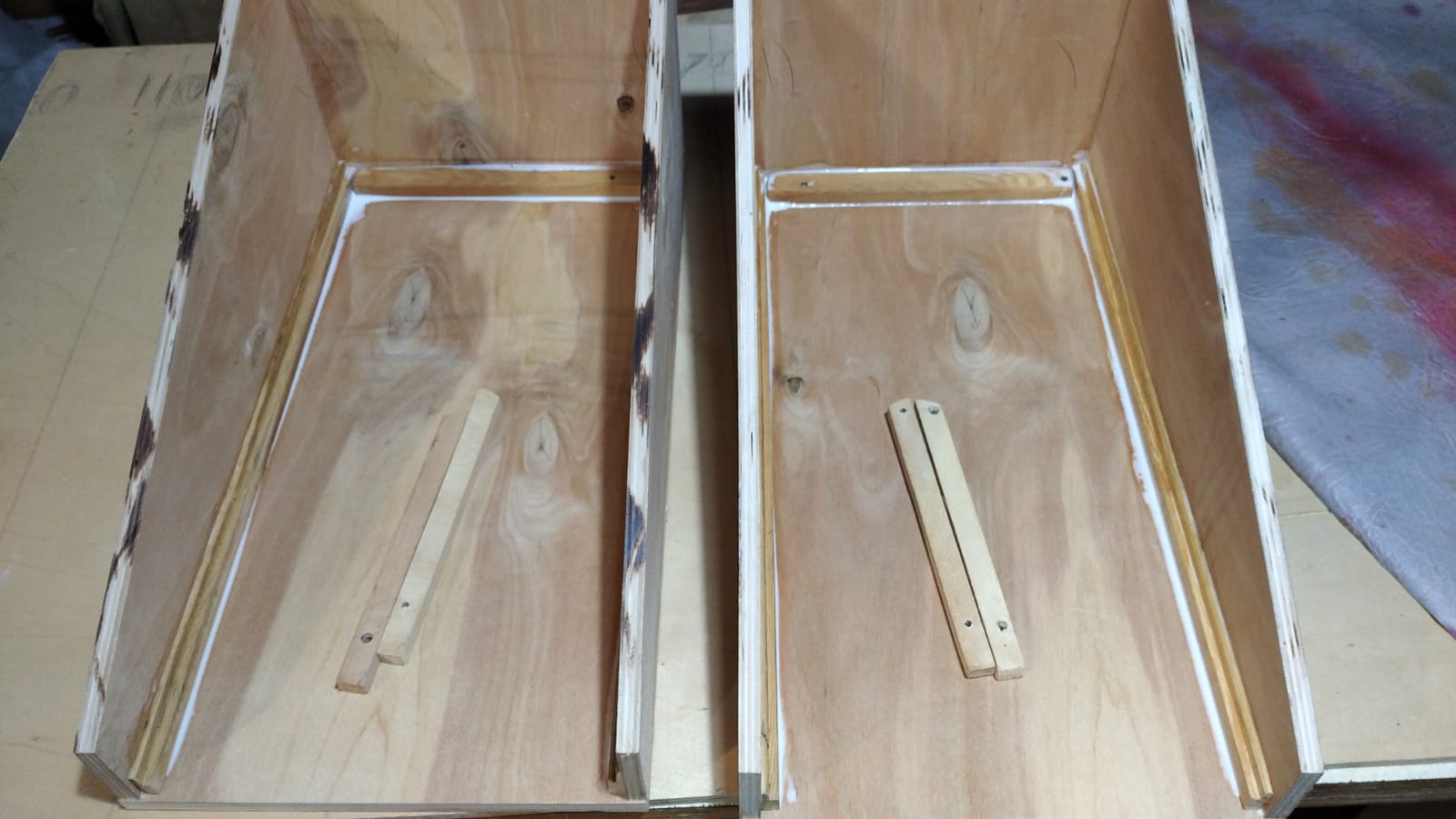

Пока ничего нового,нарезали ещё один набор из 10ки ,такой же,сейчас посмотрю,что под него есть.
Собрал,проклеил рейками,сохнет пока.
Ещё надо чуть изменить размеры нарезки из 12шки,выйдет на 2 пары по идее,фанеру отдал уже тоже.

черные саморезы утопить, бОльшим сверлом посадку углубить. Брусок 50х50 - примыкает лучше (надёжность), углы сглаживает лучше (объём).
Они убираются после склейки.
Выше,раньше есть всё на фото.
Крепости там и так достаточно,это не ЗЯ)
И брусок 50х50 если ставить,там динамики не поместятся.

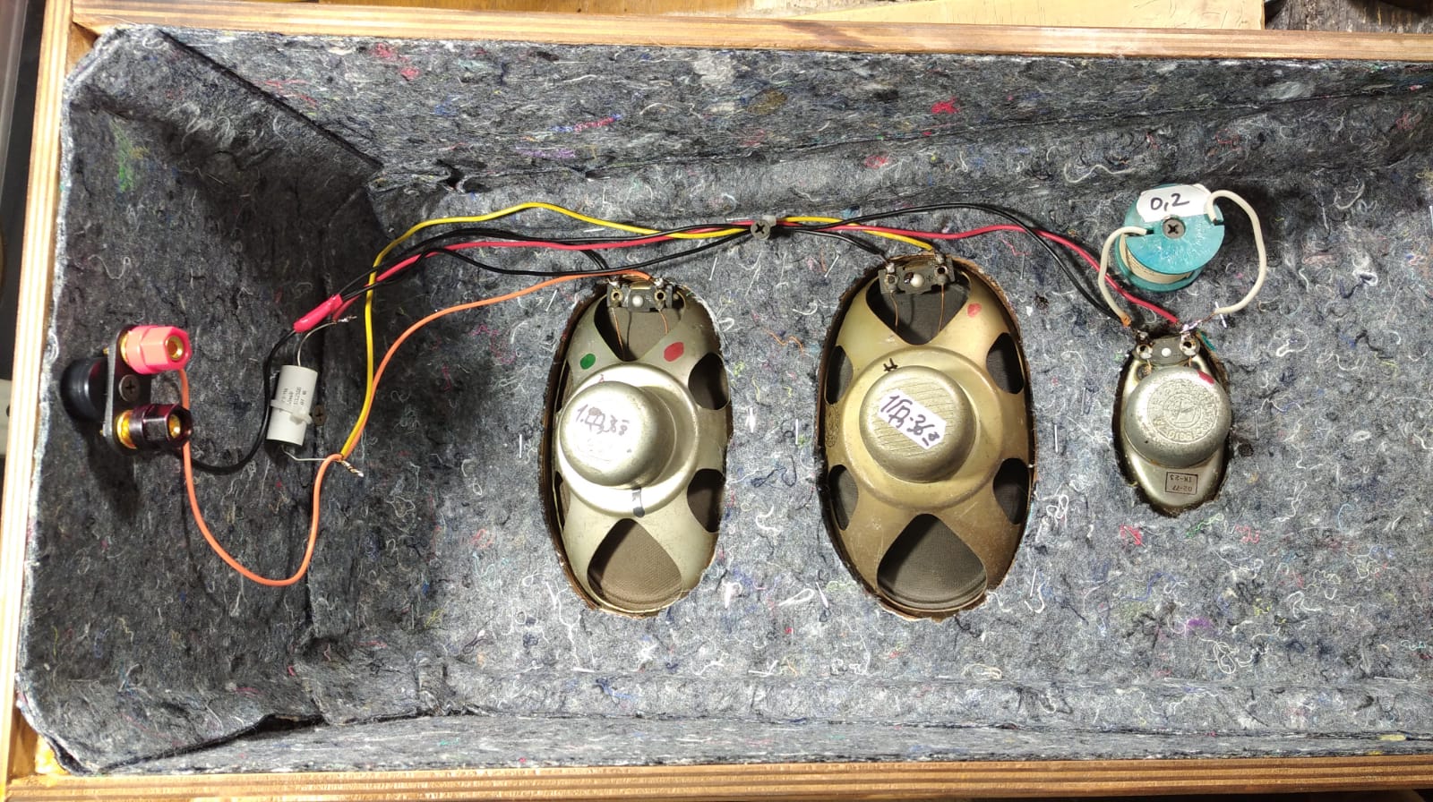

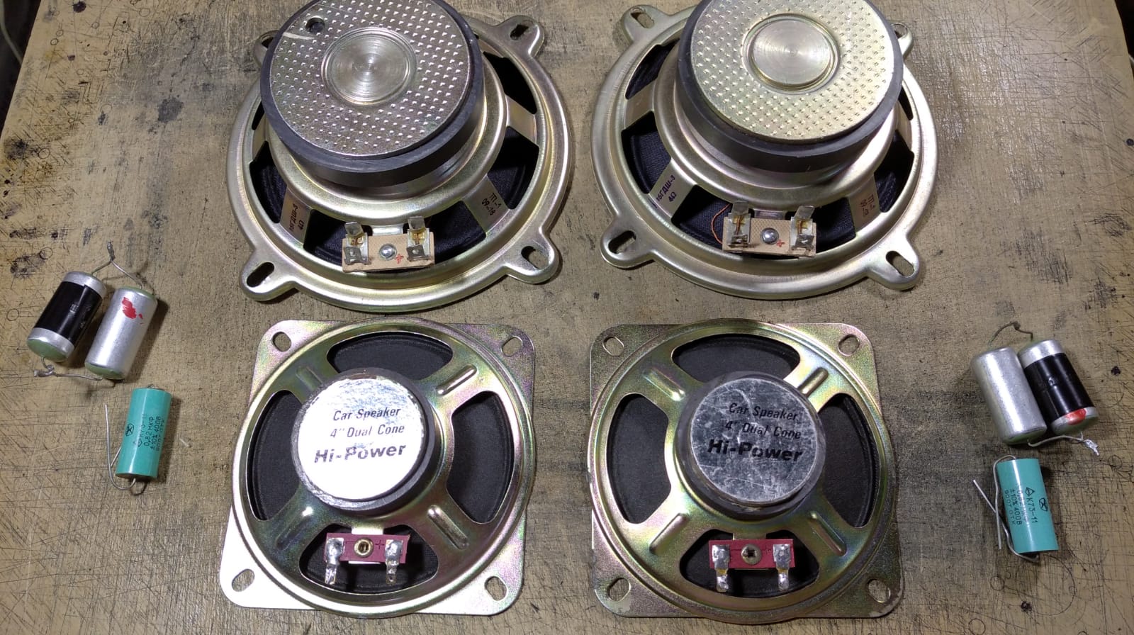

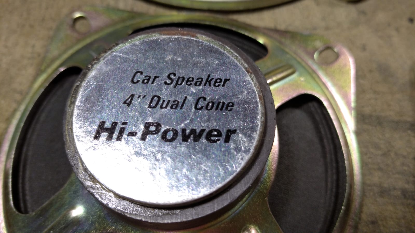

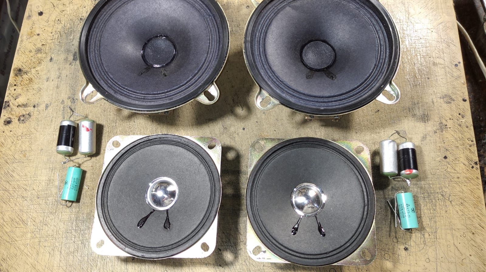

Вот эти скорее всего буду ставить,они на 4ом все,мелкие (Игорь подарил)через кондеры в сумме 2.86,хорошо спелись с 15гдш3.
На ГДШ возможно катушку мелкую накину ,но не уверен пока.

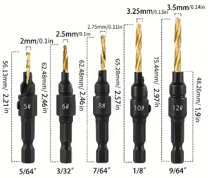

Чтобы не пролететь в глубину плоскости больше положенного, мне пришлось на сверле нужного диаметра заточенного под угол шляпок саморезов, зафиксировать металлическую трубку. Торец которой совпадал с наружным краем заточки сверла. И когда снимал фаски под шляпку саморезов, я уже не заморачивался. Толко края трубки касались плоскости панели - тут же прекращалось сверление. Шляпка саморезов плотно укладывалась в это углубление при затягивании (в зависимости от плотности материала панели) либо была вровень с плоскостью панели, либо чуток углублялась вовнутрь.
париться и "колхозить", есть такое - "перья" (для дерева свёрла)
6 секунд и всё готово! Зачем мне в таком случае перо?
Пришла мысль в голову и обана!

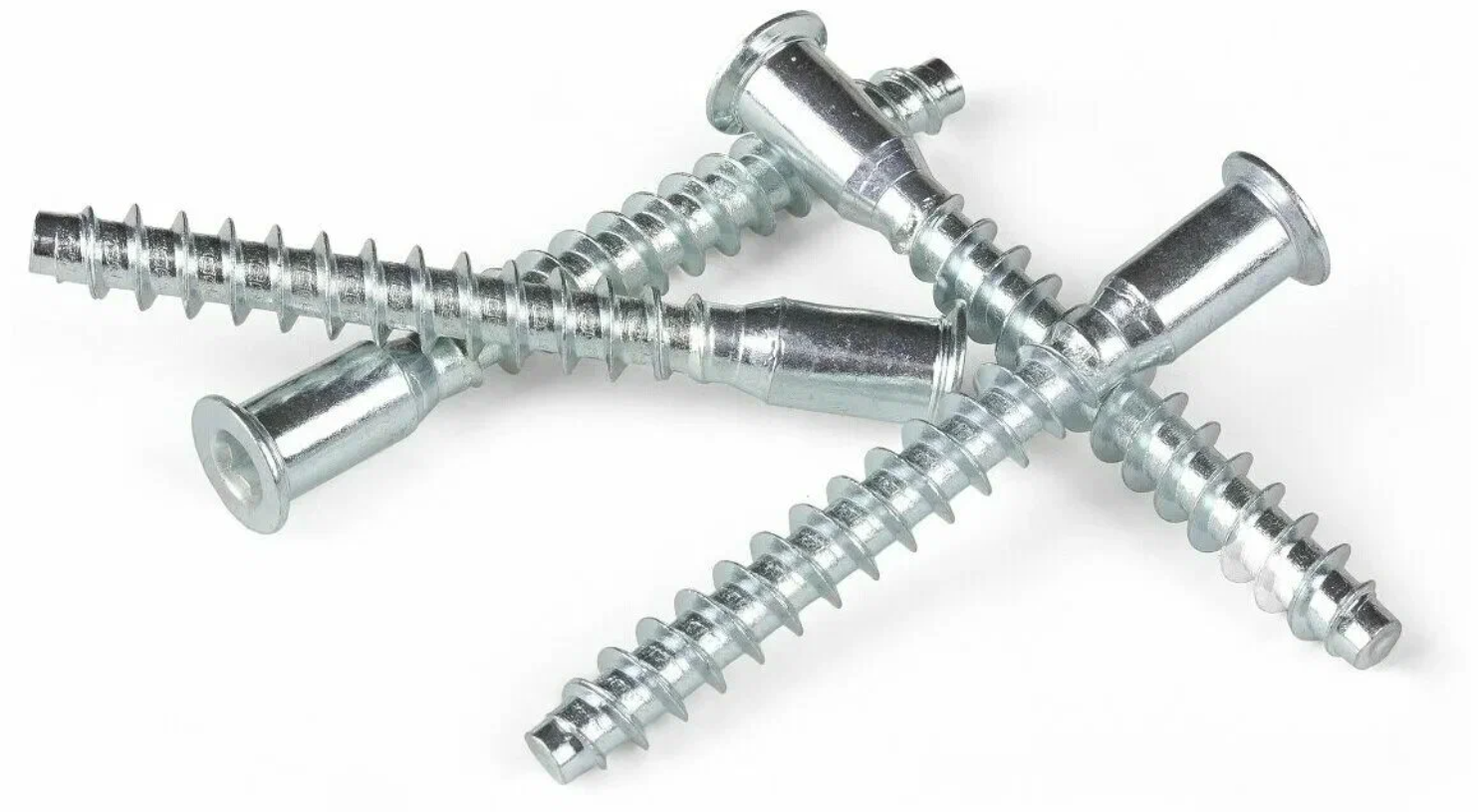

Мастер деревянщик подарил такое хитрое ступенчатое сверло, для подготовки ДСП и МДФ под шурупы. Я сперва обрадовался, но потом не стал его применять. Малый диаметр сверла оказался велик, шуруп болтался и плохо держал. Там по идее 1, 5- 2мм хватит, никак не 3, 5.
"из того, что было", хорошая практика для мозга, но пером точнее, только высверлить 1мм (примерно) надо (и для самореза, не расшиперит клеенку, сосну не поломает)

эта хрень для мебельного конфирмату, и для шЫрпотребных шуЮпчиков типа чОрный\белый\золотой не особо пригодно по причине "сверлилки" большего диаметру... набор простых зенкеров и свёрлышко на 0.1-02 мм тоньше "тела" шурупчика сильно облегчЯют процесс соединения деревянновых деталей...

Делаю вывод - моё сверло с трубкой на нём, вещь незаменимая.
Угу, и для конфирмату...
для отакэ потайного юзаю
Угу:)

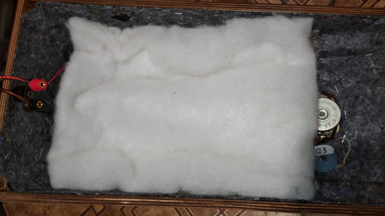

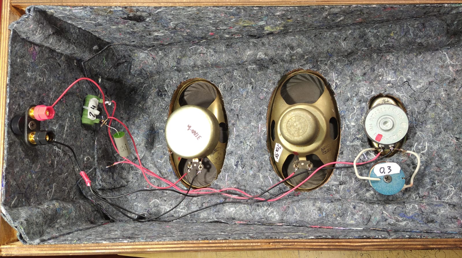

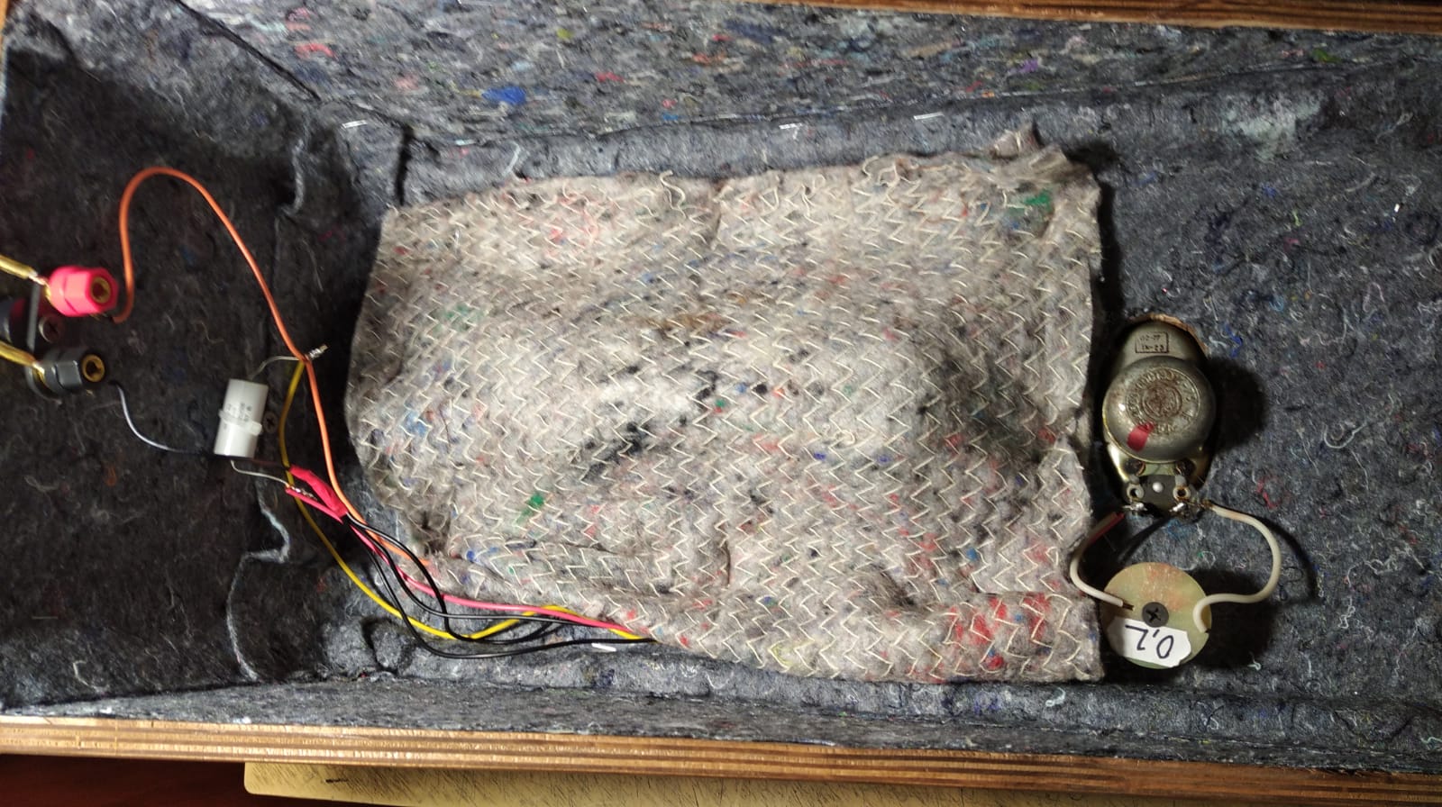

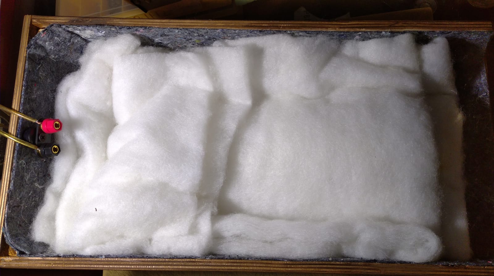

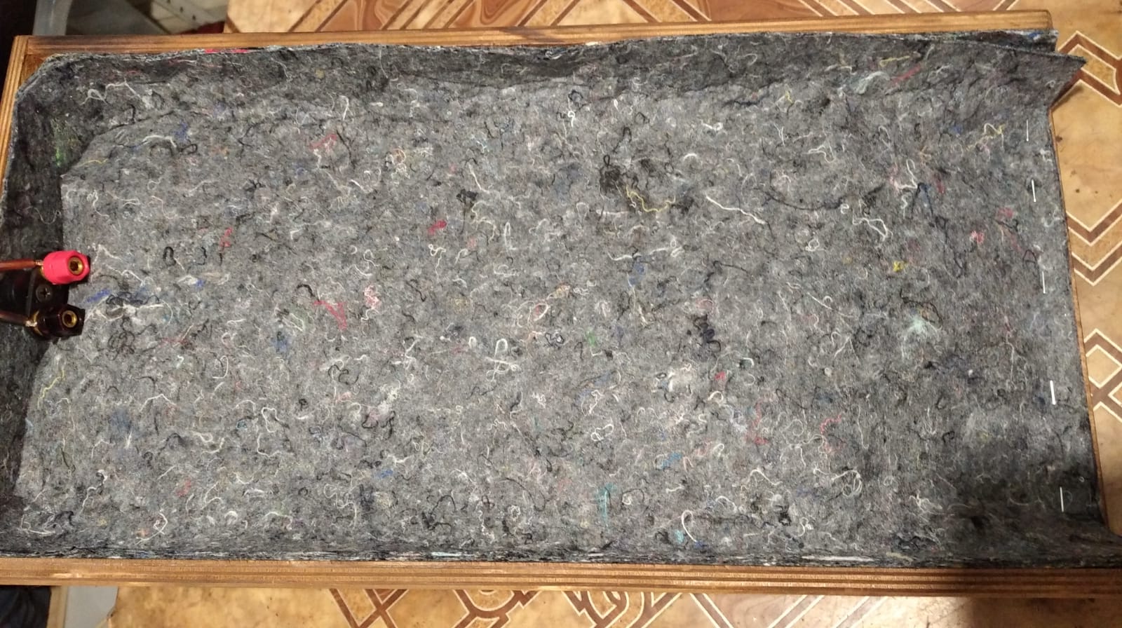

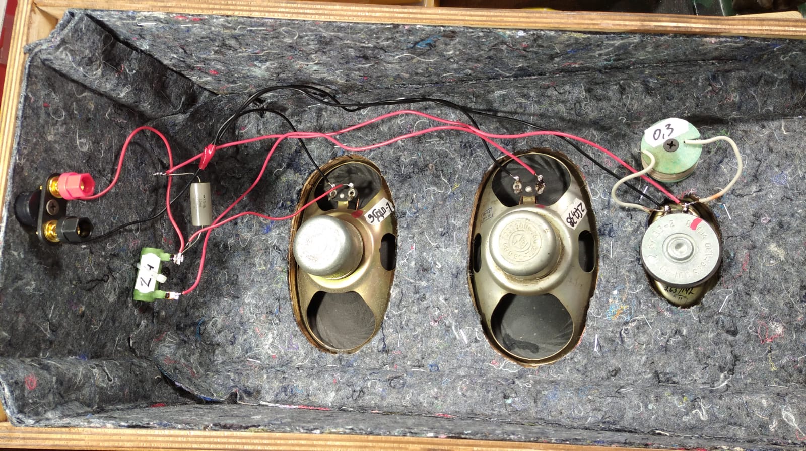

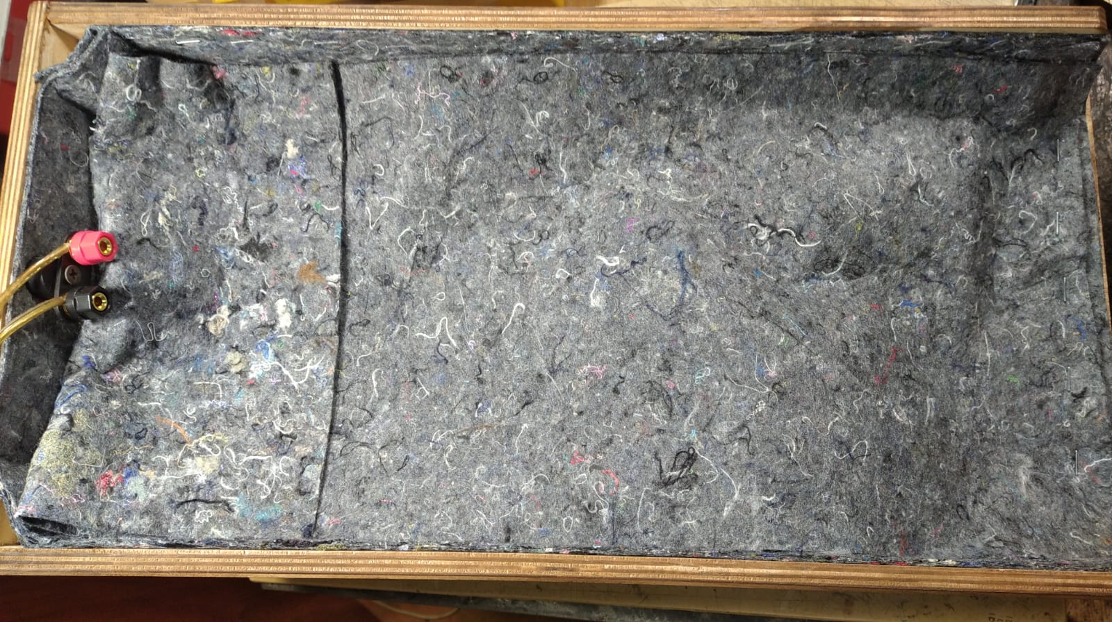

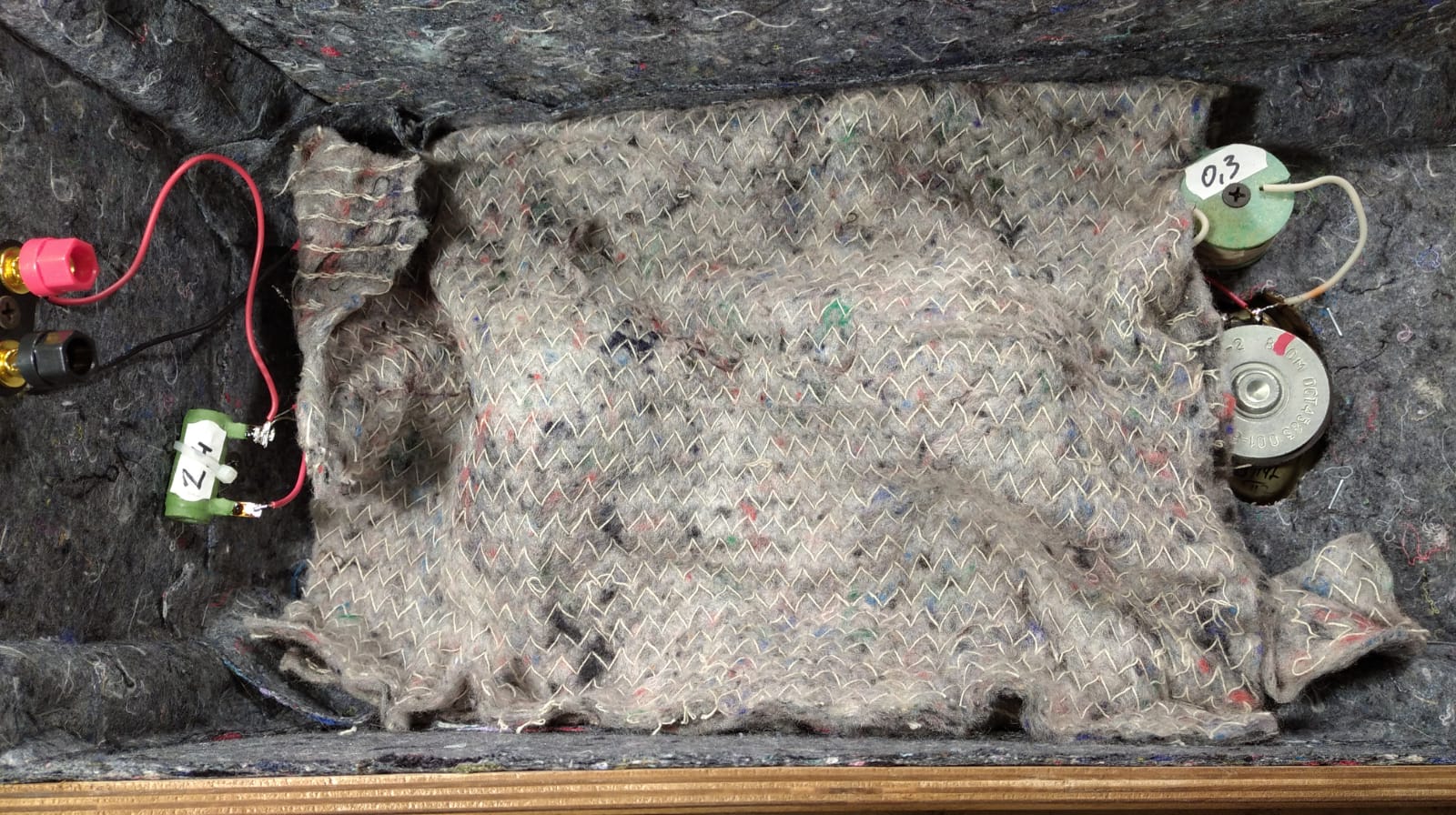

С одной парой закончил.
Поставил провода и фильтры по нормальному и всё укутал как надо.
Звучат хорошо.
Ради интереса включил саб один,вообще здорово.
А ,вторые то я уже то же настроил,забыл совсем.Буду собирать тоже по нормальному.

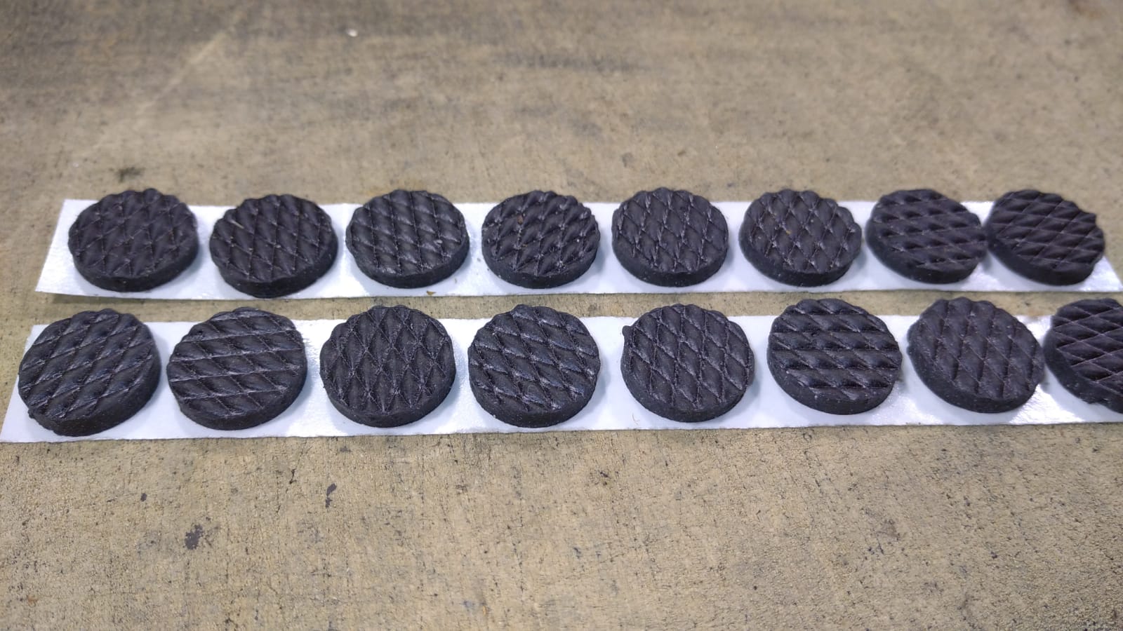

Ну и вторую пару дособрал по порядку.
Добавил ножки на обе пары.

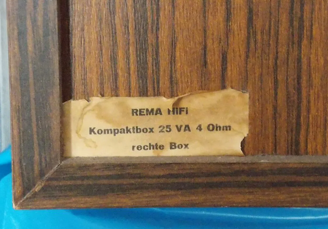

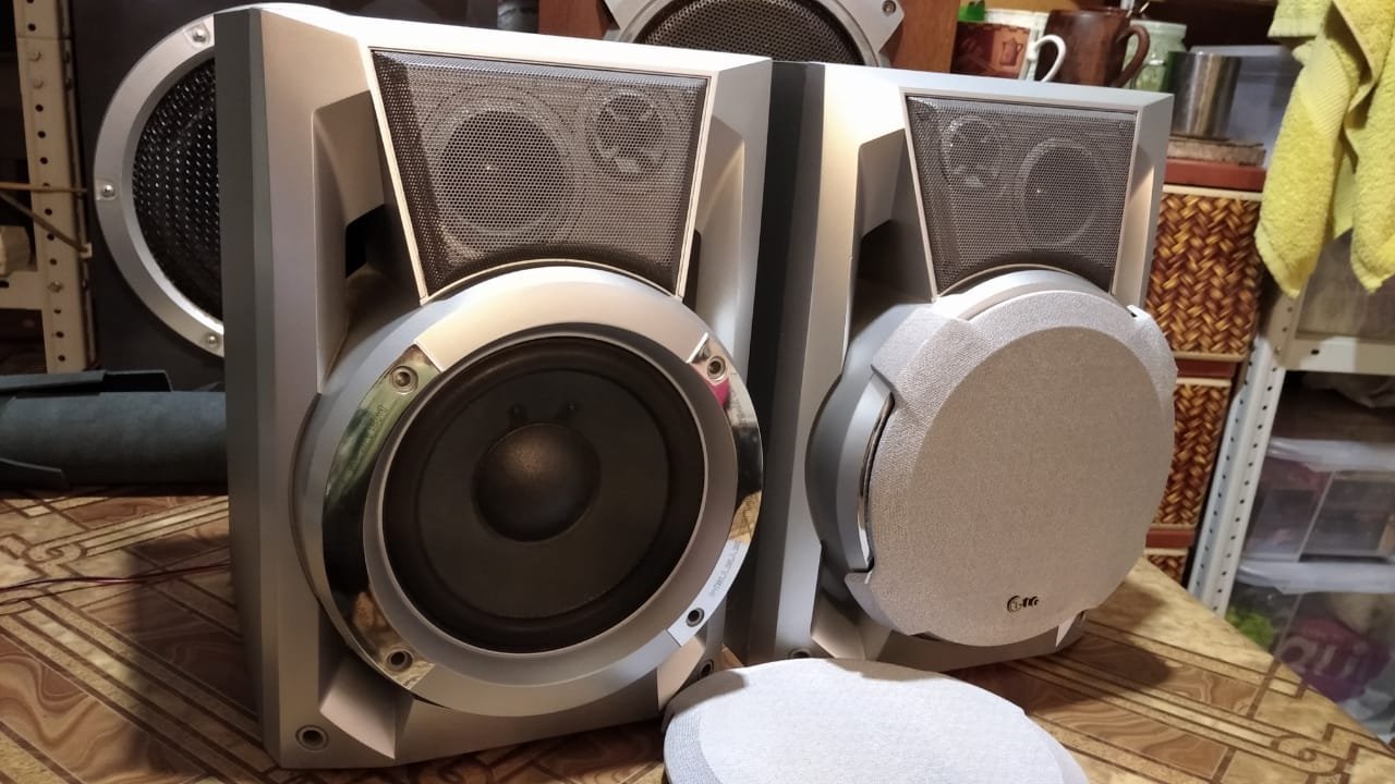

Зачем мучиться то? Их полно.И корпуса деревянные и смотрятся хороши и размер не огромный и симметричные.
И получше есть.
А если чуть доработать внутри,вообще замечательно.
Я не просто так ими пользуюсь и не продаю)
Звучат они очень качественно.
Есть и Техниксы и Пионеры и т.д.
Но ЛЖ кажется получше всех вкладывалась именно в качество звука на средних.
Япы больше на бумс-тынс,те что от центров.

Шоровская двухполоска на 10ГД30 и 2ГД40 не идеальный вариант,средину выправили,верхушку скомкали,не тянет овальный динамик -ширик верхушки,не говоря уже про ужатую направленность и вынос динамика наружу.И это не вина автора,а вынужденная необходимость,не было в те нищие годы ничего из динамиков,выбор нулевой.Всякой дряни рад,если достал.
НЕ считайте меня снобом, но от подобного дизигнерского говна меня просто тошнит.
Согласен, что НЧ динамики вынесены вперёд грамотно и с деревяшками так не сделать. Но не могу смотреть на такую похабщину.
Пошлые блестяшки, а хуже всего - понатыканные светодиоды. КИЧ жуткий, у азиатов вообще нет никакого вкуса и никогда не было, и не будет.
Это напоминает мне "музей современного искусства", современную "скульптуру", "живопись", "музыку", "фильмы", "спектакли" и прочее.
Жаль что здесь нет смайлика "тошнит".
Купить такие калонки ради динамиков? Ну динамиков у меня и так в избытке - накупил, потом есть сомненя на счёт их качества. НЧ скорее всего басит бубнит, СЧ ну не верю, что поют, а пищалки скорее всего пьезо.
Если бы кто дал на обследование, я снял бы динамики и прикинул их, потом всё отдал бы владельцу. То что попадало мне в лапы: тонюсенькие стенки, залитые клеем динамики - хрен снимешь, в общем, я не в восторге.
За предложение - СПАСИБО, но это не моё.
Пищала стопудово пьеза.Блестяшка- цыганская радость.Сами колонки технокитч времен поздней перестройки.
