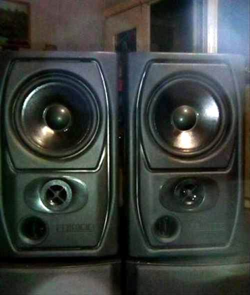

Так любит делать Mission чтобы удалить ВЧ динамики от ушей, но работает это только на соответствующих подставках.
Но ГЛАВНОЕ - это не ШП (с такими-то НЧ-подвесами) и не ОЯ как в заглавии темы.
Подобных полочников (с обычной компоновкой) было выпущено очень много.
И есть у меня Mission M73 (под этим номером выпускалось много колонок, чтобы враг путал),

Они годны для настольных т. к. объем внутри на память 2,5...3 литра, но не хочу их ставить к компьютеру, мои самоделки ШП в ОЯ (как в заголовке темы) + саб под столом - лучше.
фото первое попавшееся чужое

"Чёй-то" вспомнились 90-е. Слышал я (менее полминуты) в одном магазине Mission 733 – звучание было супер. Можно конечно и посмеяться над этими словами, но кореша, которые тоже рядом стояли, услышав звук тех АС, купили их сходу прямо с витрины.
В Mission стояли динамики от Audax, сейчас не знаю, но тогда точно. 731 вроде долгое время для меня эталоном полочников были.
