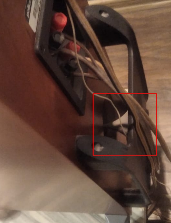

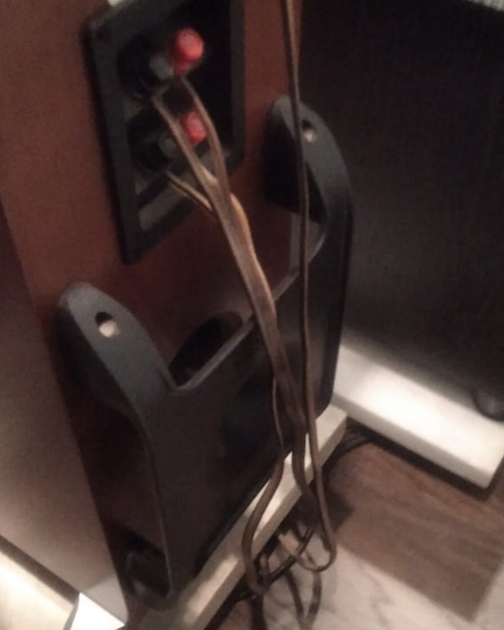

Лучше как у полк аудио РТИ-12,рассекатель конусный ставить,я так буду пробовать на селейшенах ф-30,задолбали углы гудеть,а по другому не поставить во втором доме.

Там и так много чего сделано,но всё равно слишком мощные басы от этих Ф-30,тб в директе.
И шторы толстенные сзади волнами,и ковры и полки на стенках по максимуму,но высота 3м и помещение в 25м даёт о себе знать.
Там ещё 2 окна по той же стене ,а толщина стен 80см,нехилые ниши басовые получаются.
Вот конуса должны по идее раскидать в стороны это давление ,а не в окно его запуливать.

Выше на фото он и есть,только сзади.Впринципе толк от него есть,гула нет по углам,или его меньше(у друга тоже у стены стоят но чуть дальше чем мои ф-30).Бас упругий,американский у тех систем.
