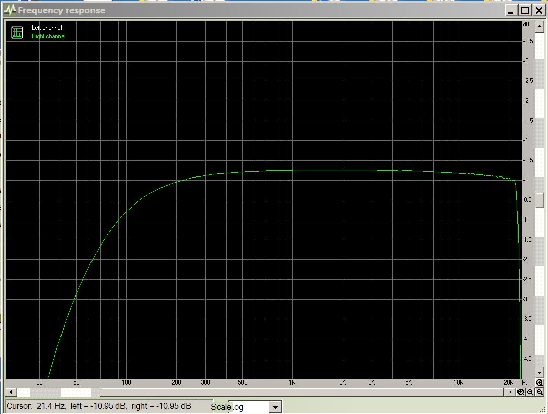

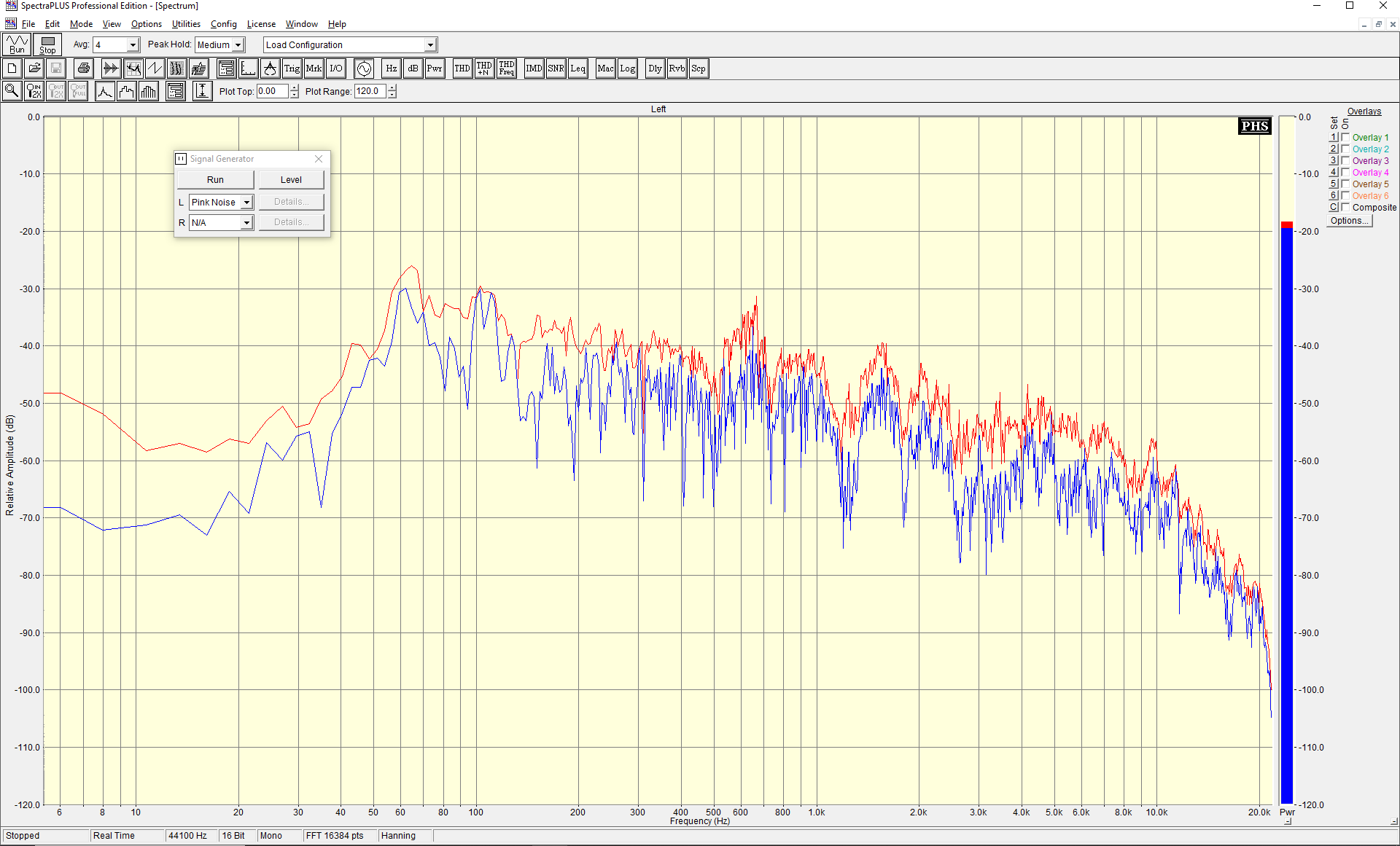

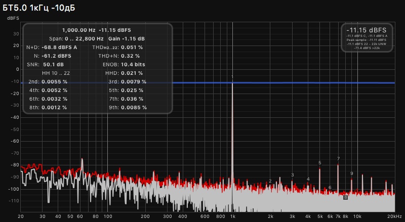

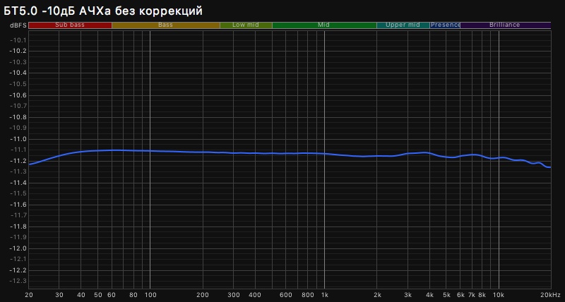

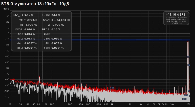

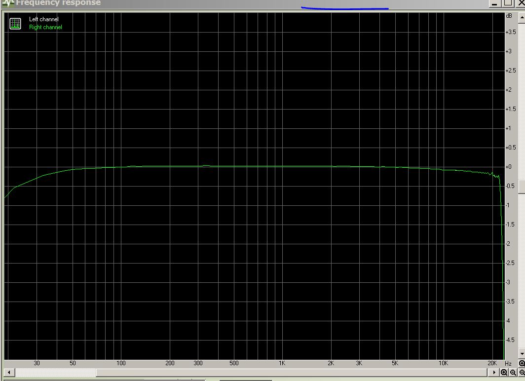

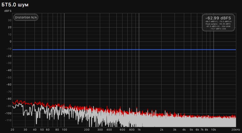

Просьба измерить тоже самое по -10Дб
Учитывайте, что у меня кибитка весьма зашумлена оч. широким спектром, соответственно, это всё лезет на картинки. Кампутер, как таковой, без корпуса (железки-ништячки-детальки развешаны на ґвоздиках на стенке:))

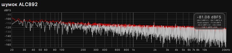

У меня сейчас моноблок на Реалтеке приблизительно также шумит
Где то какие-то блуждающие пички-иголки до -81дБ. Забил.

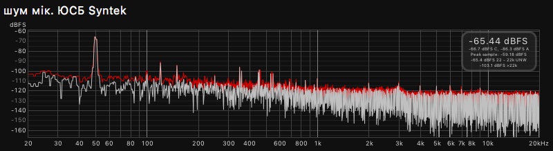

И мерный ЮСБ'ишный мик (АЦПа/ЦАПа)
На 50Гц (которые по -65дБ) не обращать внимания – длинный кривой шнурочек до микрофона.
С нормальным проводочком или при втыкании трубочки микрофона непосредственно в мик.разъём АЦПы – всё ок.

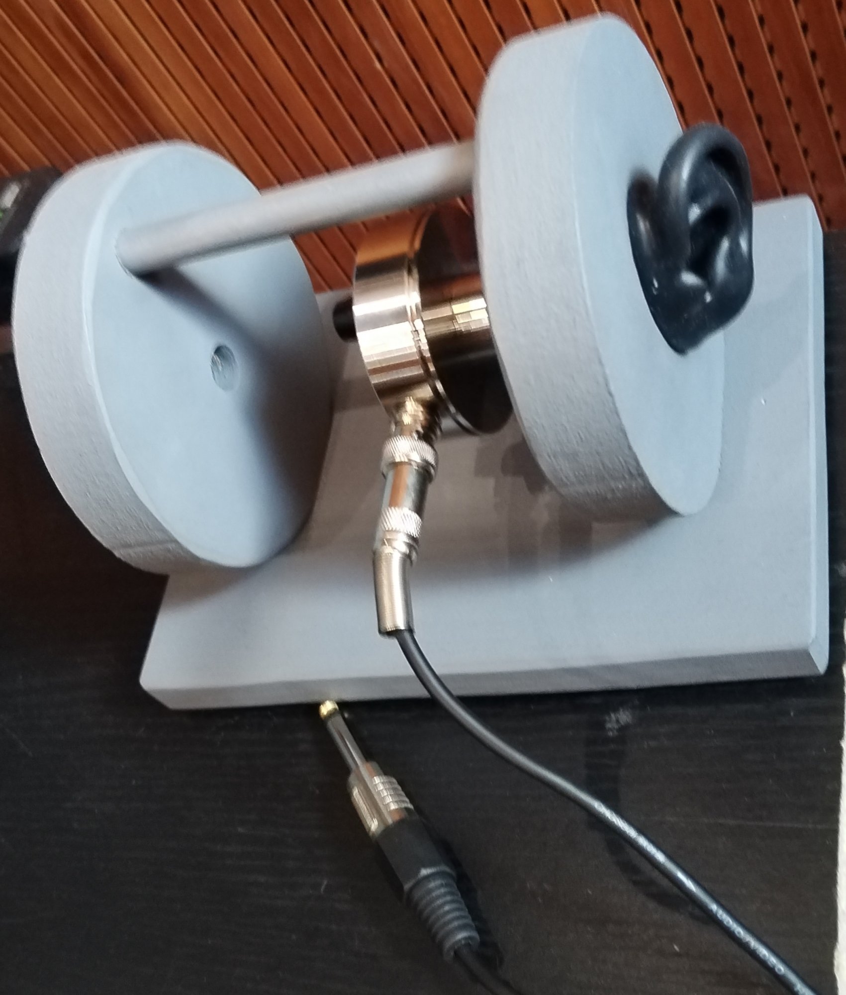

Второй спаял (хочу потом в стерео смотреть ну и писать) Столкнулся с проблемой...фон, палка торчит на 50 и 100 Гц..
Как обычно, "земляная петля". Перепаял разъем.

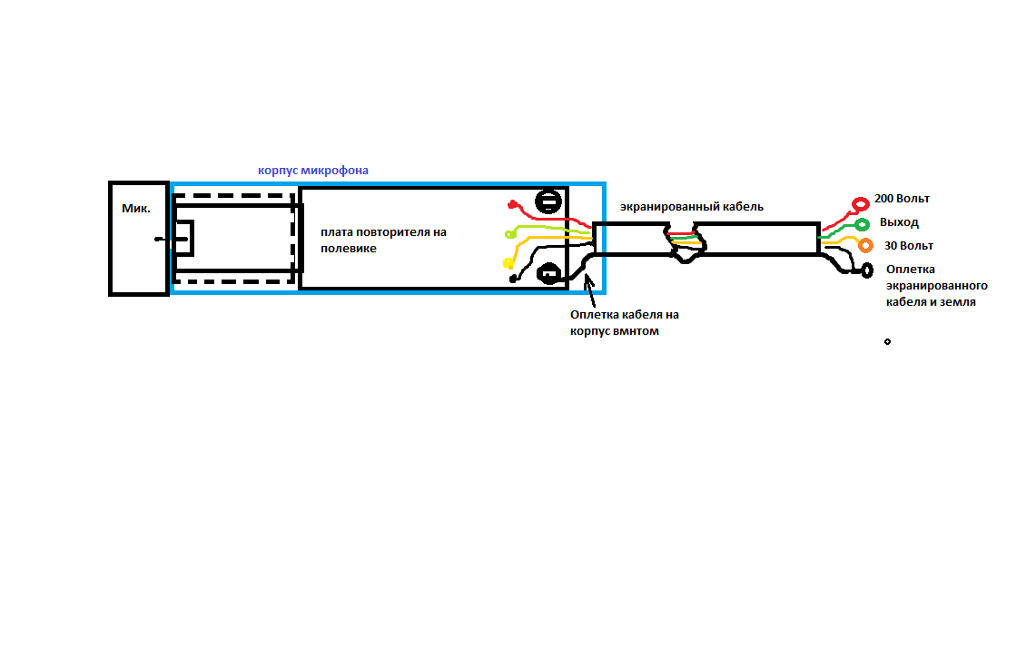

Может кому пригодится (схема А.С.Бокарева - https://ldsound.info/predusilitel-dlya-kondensatornogo-mikrofona-ot-a-b/ )
    223.7 KB · Просмотры: 427
    18.8 KB · Просмотры: 438
    470 KB · Просмотры: 389

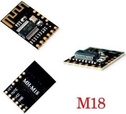

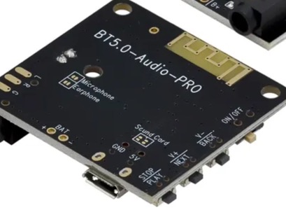

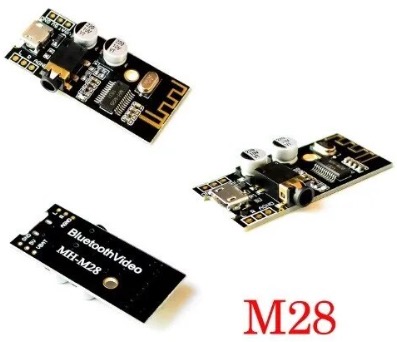

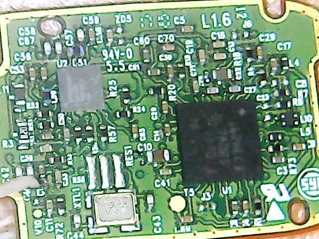

Кетацы обзывают оное "BT5.0-Audio-Pro"...
На платке махонькие полигончики под соплепайку для вкыл функционала.
На картинке видно:
ОДНА из...
Тьма их у кетацев.
*) Ы:
На борту обычный кетацкий JL-чип – AC23BP1N517 (с прошивой таких не связывался, схемку не малевал).
С виду, вых. кондёры 220 мкФ, а перед ними мелкоомные резюки –> т.е., с джек-выхода через измерительный Rs, Ом на 50-100, на дин –> ТС можно прикинуть на мал-малом волюмэ.
Наухи 16/24/32Ω тудым-сюдым раскачивает, 58/64Ω – терпимо.
Ещё плюсик в том, что на платке есть вывод "шатдауна" для последующих веселительных цепей. Можно орґанизовать Sd/Mute как по высокому, так и по низкому уровню (+1 резюк, килоом на 50(?))
Не "странно", так кетацы замутили прошивой на вкыл ЦАПы.
Вкыл рубильником на платке –> запитка от батарюшки, БТ не коннектим. Втыкаем в ЮСБ. Оп-па –> ЦАПа, и от батарюшки ноль ампер, но зарядка.
ЦАПа –> 2х48/24, ДАКа-микрофончик –> 1х48/16. Терпимо.
Потреблялка в БТ-поиске – 27-30мА макс. При БТ-коннекте, музле на любом волюмэ (Д'ешка-веселитель) – около 20-22 мА. В шатдауне платка забирает около 100мкА (саморазряд среднеубитоґо лития больше).
Зарядный ток на разряженный литий – чуть менее 600 мА (1000 ма/ч более-менее норм батарейка). Защита лития –> 2,9-4,21В.
**) ЫЫ:
К чему это всё? А заманчивый девайс-плиборчик мля для мерялки (и не только) может учиниться.

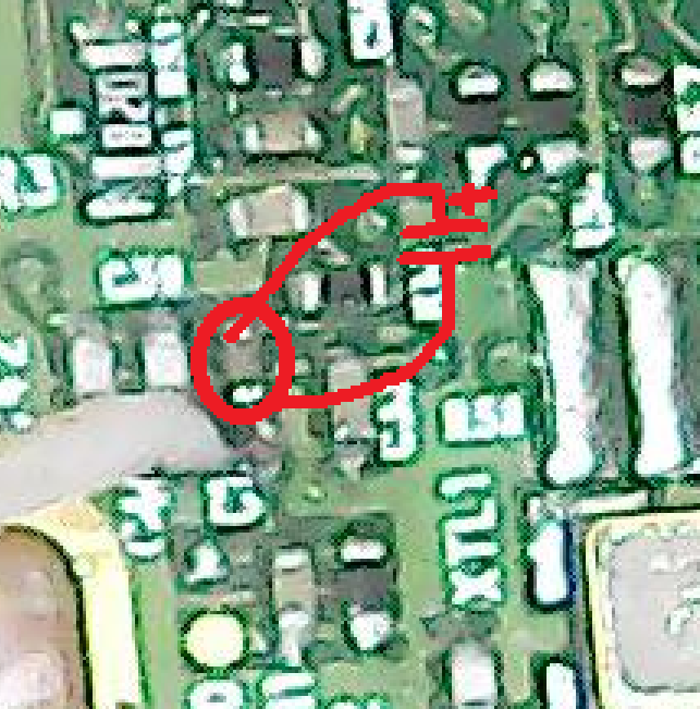

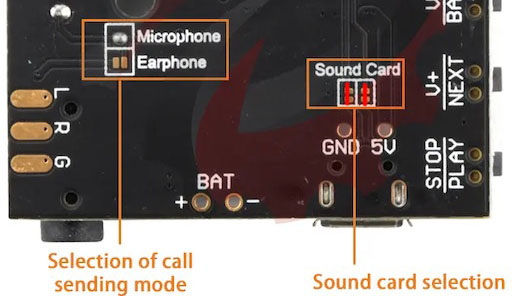

Перемычечки-соплепаечки на платке. Отметил красненьким:
Подобно на бортовой или гарнитурный микрофон.
Надо полагать оставлено место под микромикрик?
Что происходит при подключении- сразу встает под стандартные драйвера винды или надо качать софт?
Капля припоя на ламельки (как Microphone на картинке). На счёт микрика – ХЗ.

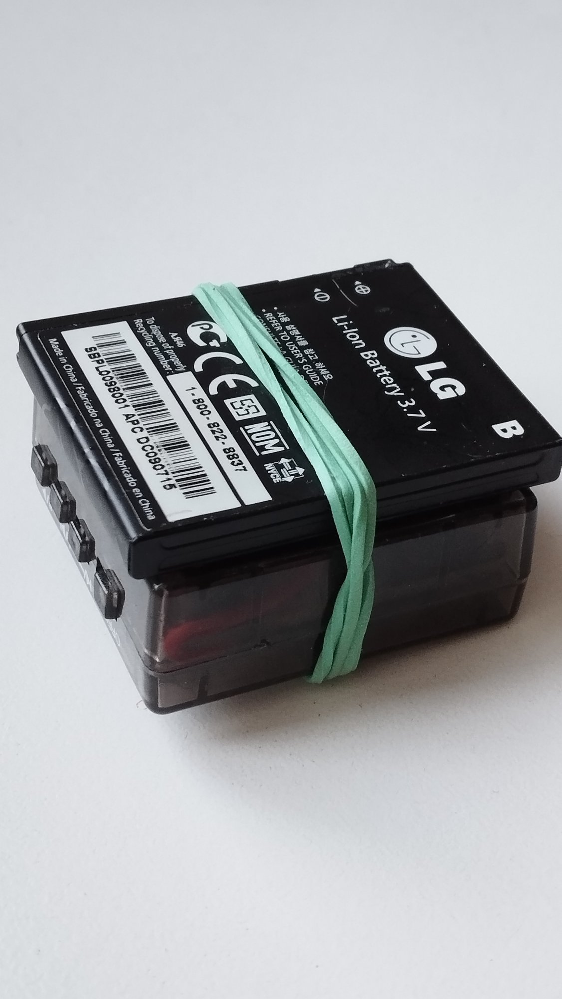

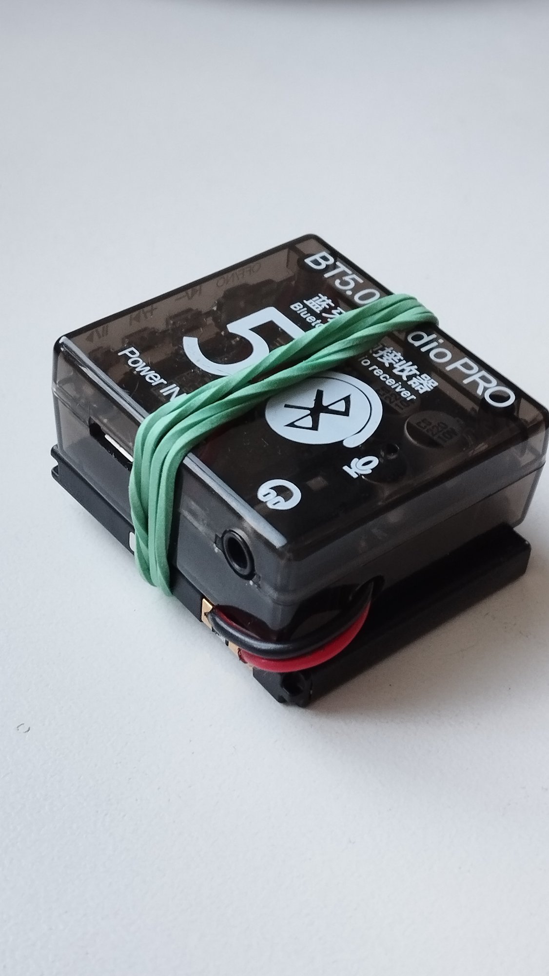

У меня с этой стороны две банки плоскоґо лития в параллель по 1200мА/ч (чётенько по размеру платки). Учитывая потребляемый ток этой блютузкой – более трёх суток непрерывной, а то и все четыре.

ПС Спасибо за ответы. Я выписал с али 500мА чисто для измерений. Сейчас работает от древнего лития, оставшегося от какой-то сотовой ЛЫЖи.
Не дадите наводку на литий?
_da
*) Учитывая, что потреблялка макс 25-30мА то... Древние (типа правильные аккумы), – то надолґо. Токма зарядный ток 200-300-500 мА от заявленной ёмкости. На платке резючок об этом кажет, какой силой пихать в банку.
Не дадите наводку?
Без проблем. Токма уже поутру...
Угу, с этих самых акумовых, типа "папиросок", юзаю...

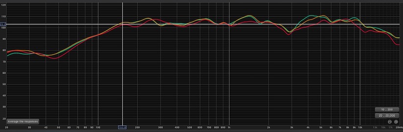

*) Как-нить напомните моей старозабывчивой бОшке об частотках дискретизаций для измериловки. Чуть бОшку со своими ухами не сломал. А оказалось... таки проще...
Дырка на 3кГц врождённая. Победить непросто. А стОит-ли(?) smile_10
Бздыньк-пузырь около 300Гц и 1.5кГц (и ещё где-то там), – мой временный косяк. Что выше – исправимо колечком фетром/фланелькой на защитной сетке (аки в наушниках).
Картинка под уґлами ∡0-15-30º –> 70 см. Пока так...
Тракт веселителя такой, какой и есть в предыдущих изысканиях.

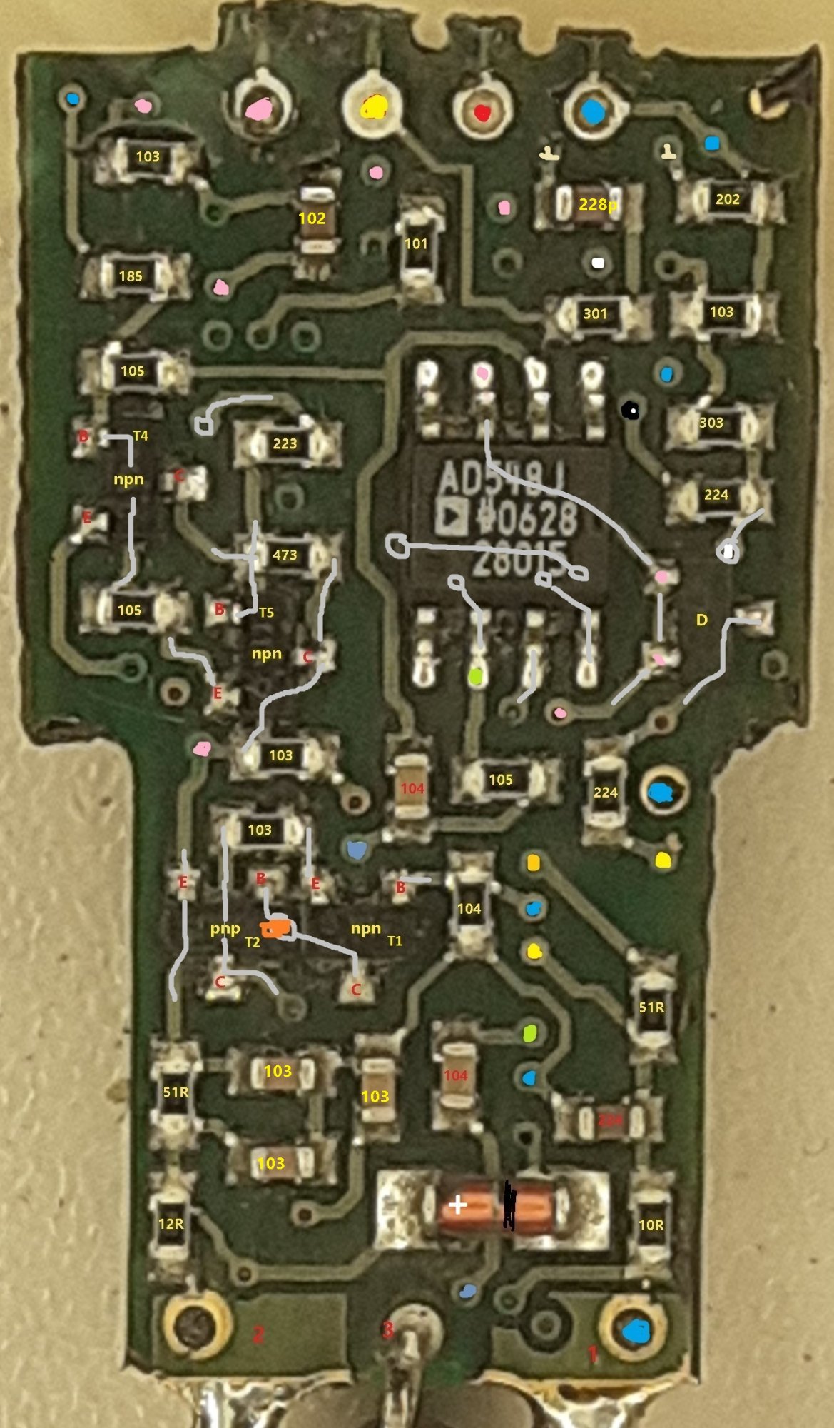

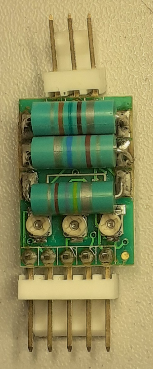

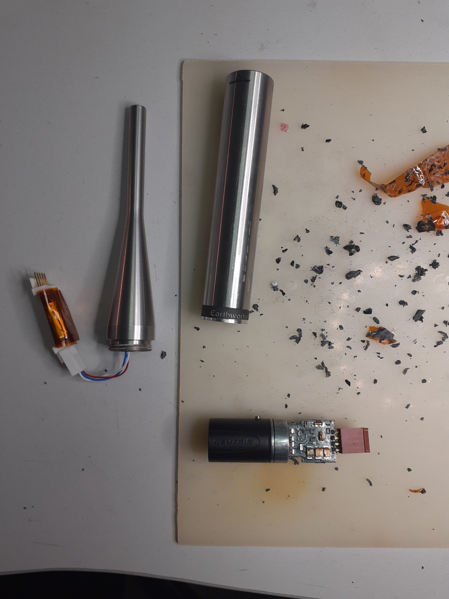

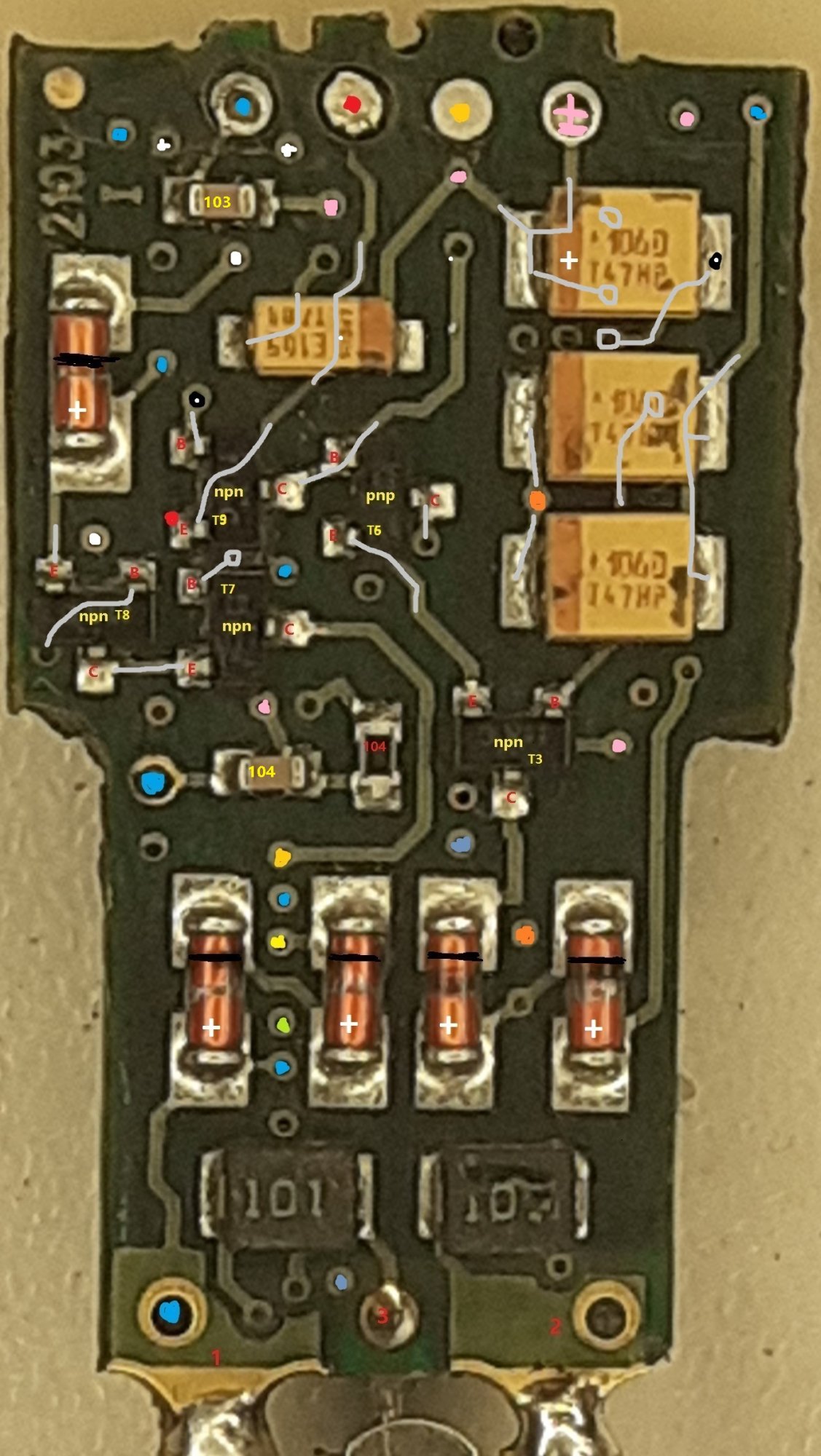

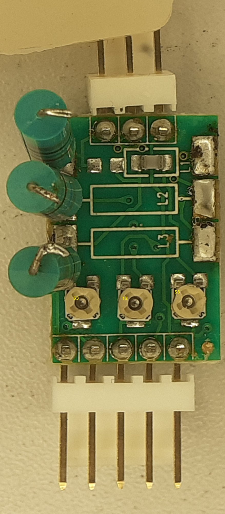

В прошлом году сломался рабочий инструмент - earthworks m30
пришлось чинить, ибо стоит этот зверь... Попутно сделал снимки, может кому-то пригодится.
Агрегад, конечно, зачётно-шикарный! (довелось в прошлой жизни юзануть)
А что именно "сломалось"?
*) Ув.Павел, а вот для интересу сравнить калибровочный файлик от Вашеґо прибора с нашими самопалами. А? Закинете?
Сломалось... Микротрещина на пайке вывода разъема.

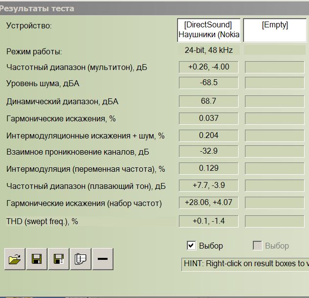

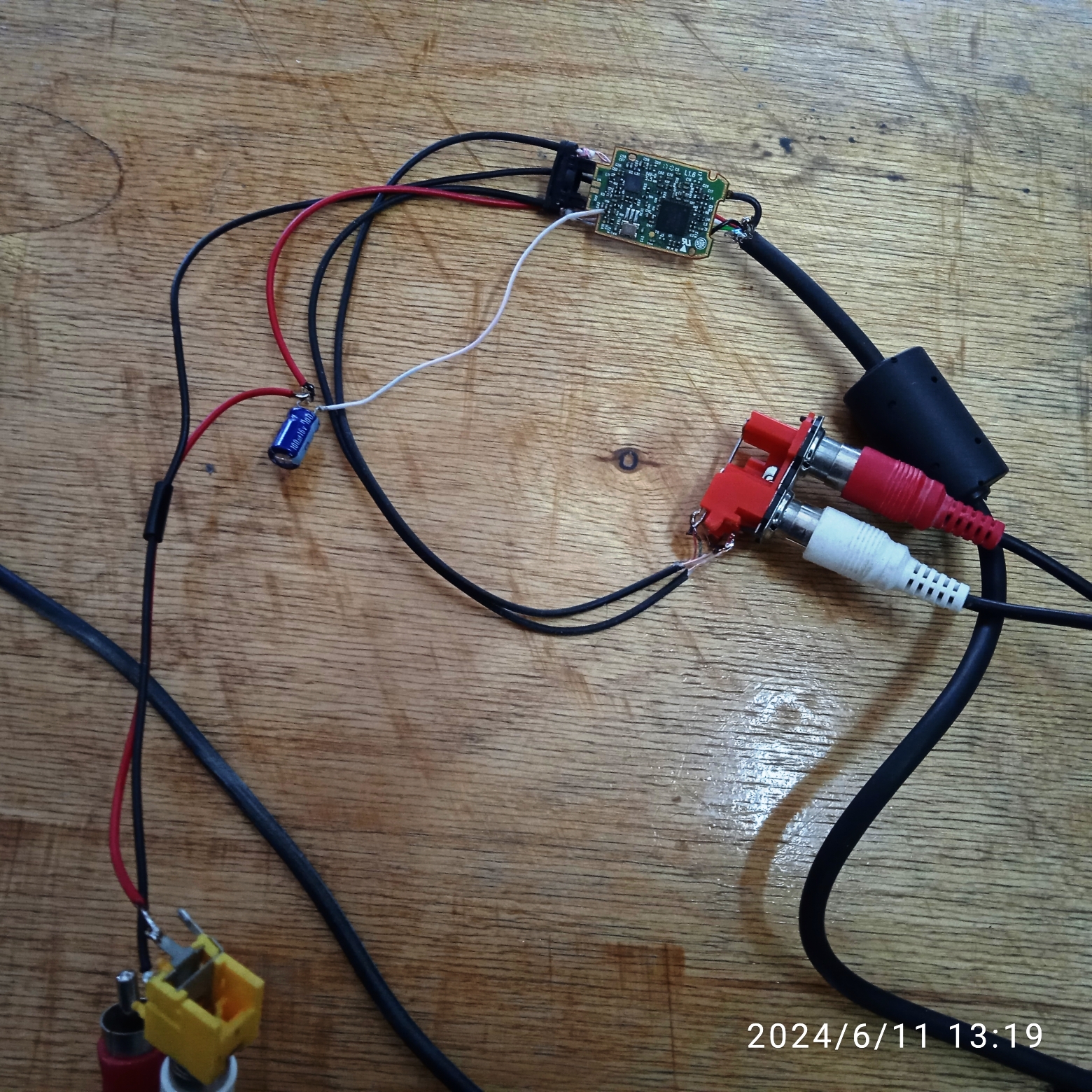

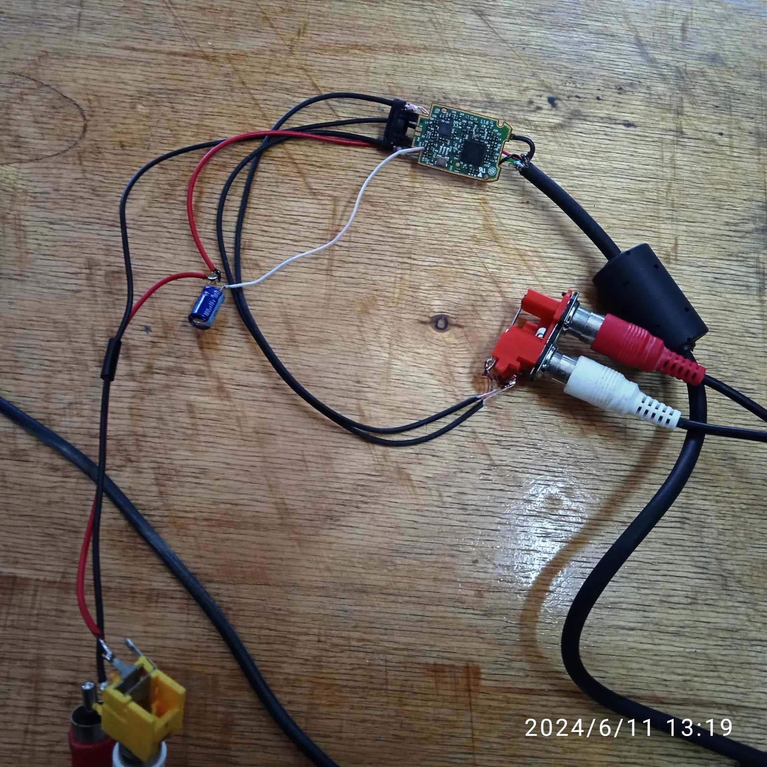

Нашел в пакете телефонного барахла. что на выброс гарнитуру от Нокии..
Припаял нормальный ЮСБ. входы-выходы. и оказывается зря хотел выбросить:

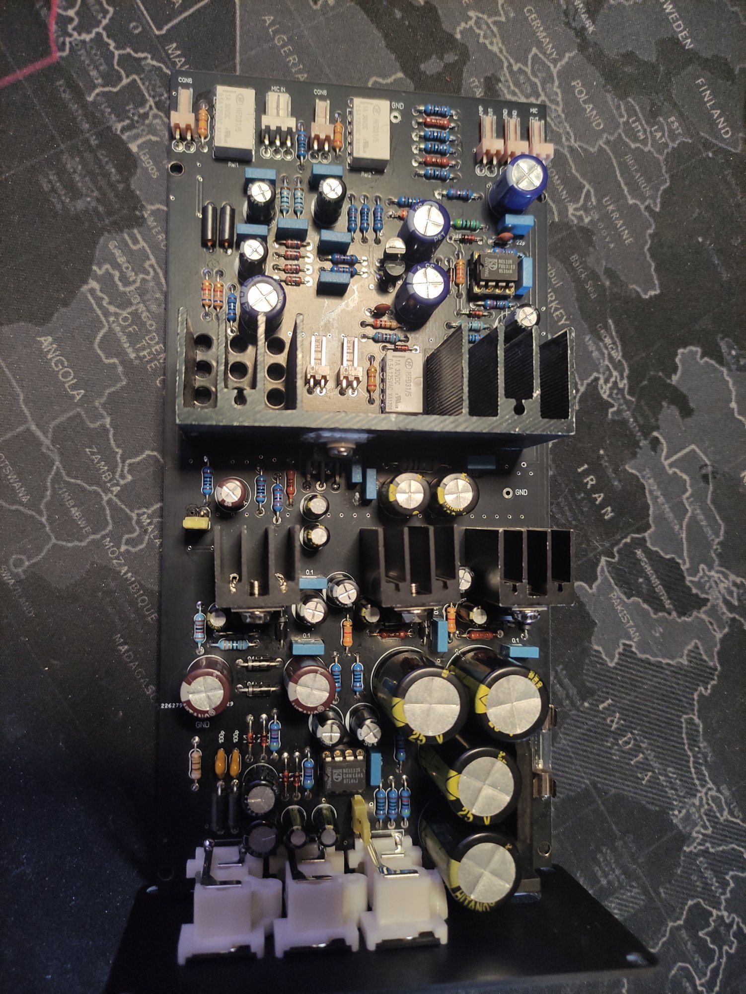

Пока так будет. Схему на Веге подобрал. Хотя можно и от Феникса запихать.
Крону придется в "коробочку" определить.

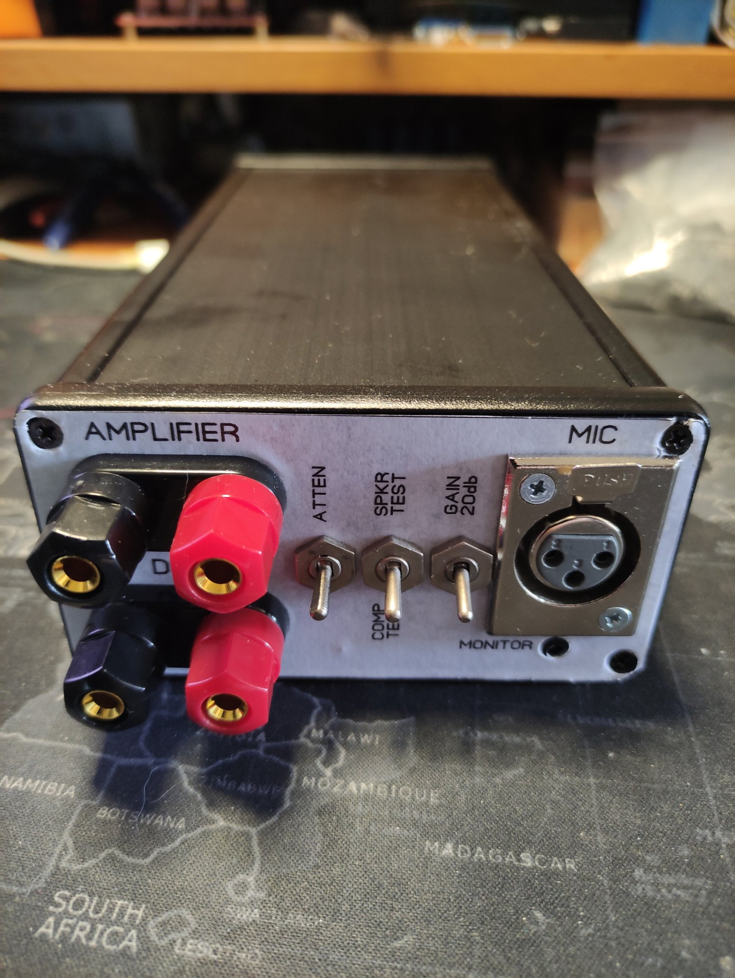

Встретилась статья "Loudspeaker Testing Jiq" в прошлогоднем журнале с описанием "коробочки". На борту все необходимое, на вход "коробочки" микрофон, выход - к компьютеру. Вчера закончил изготовление девайса. После выходных займусь поиском микрофонов в кладовке.

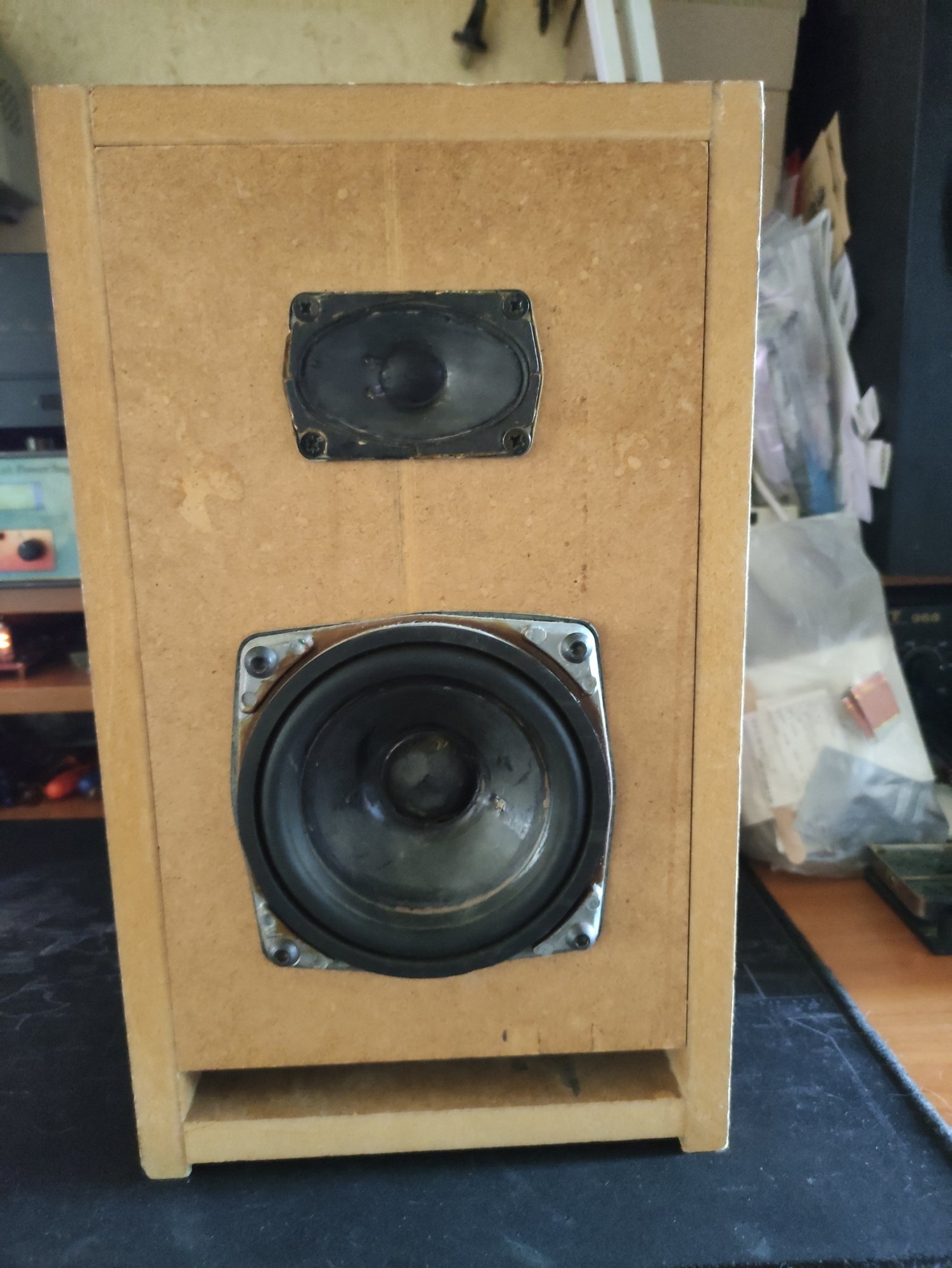

Сегодня было немного свободного времени, решил глянуть китайским бехрингером на свою акустику, которую использую для проверки отремонтированных усилителей на 2ГД36-15ГД-14. Файла коррекции нет, смотрелось на чистом спектралабе. Мне эта коробочка понравилась, а 2гд-36 совсем не понравился. )
    318.9 KB · Просмотры: 116
    168.2 KB · Просмотры: 111
Опции шума и измерилы не выставлены. Замкните выход и вход карты, дайте шум , розовый, в октавных полосах, одной шестой-одной девятой. получится ровная линия, а не падающая слева направо. Опшинс- скалинг- одна девятая, ОК .
Генератор. Пинк нойз . Пик холд убрать, авераж 20 и выше, потом инфинити, бесконечность. Когда утихнет- стоп и красим.
Александр, спасибо. Сейчас исправлю.

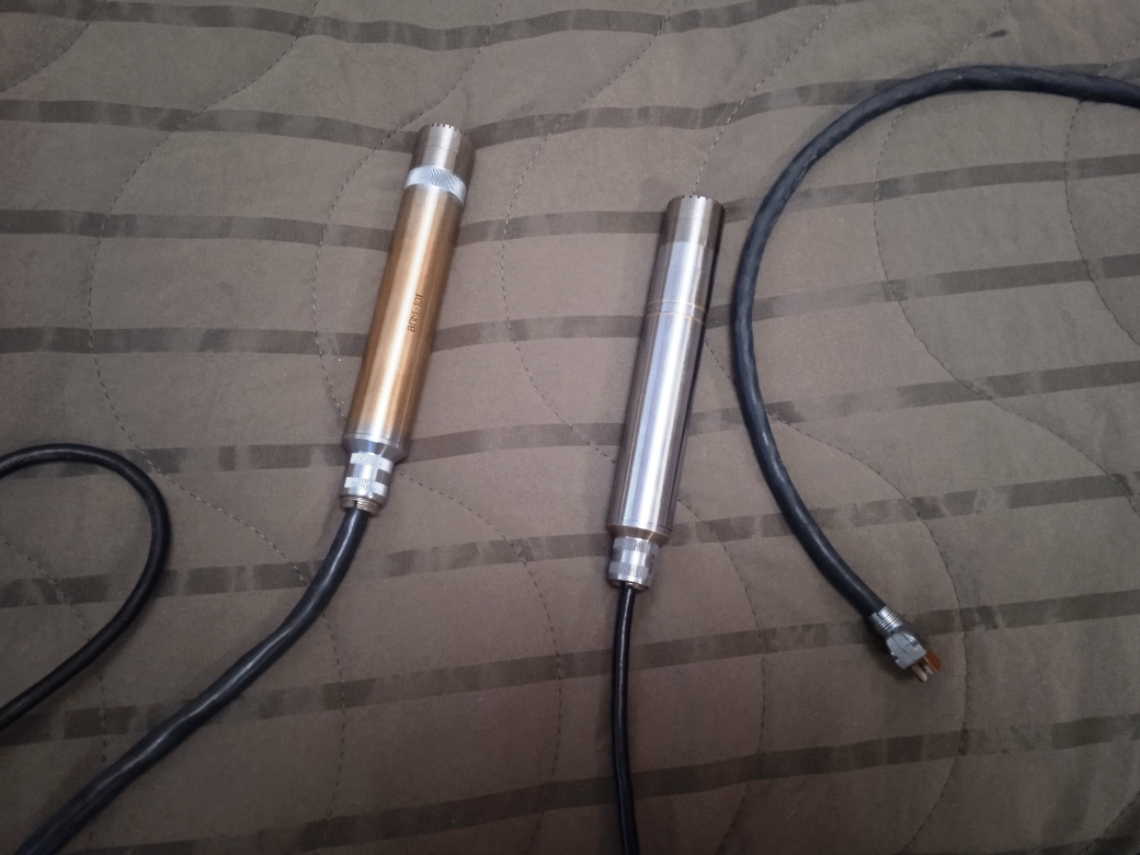

Собралась кучка капсулей, кто то может ответить за них?
34DH17, 34TG17, 34K5U, 038A 8G06, Октава МКЭ-3.
Получить индивидуальные файлы коррекции путём сравнения с эталонным (известным) измерительным микрофоном.
"Октава" за продукт отвечает:)
Ответить за них может только производитель.
Пытался найти инфу в инете, кроме Октавы бесполезно.
Капсуля были сняты с японской разной техники.
