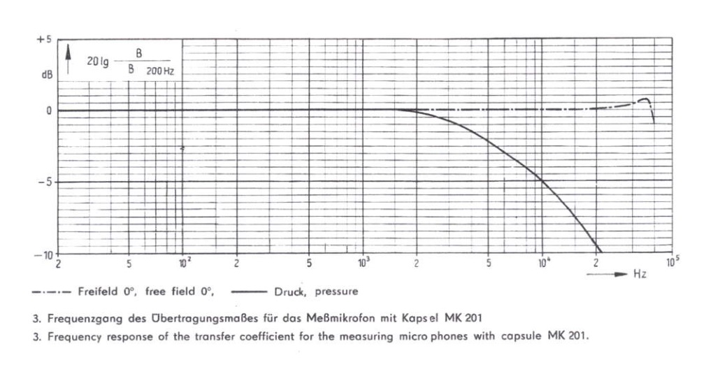

Оживлю малость тему. Шумомеры RFT, знакомы наверное если не всем то многим. Измерялки на микрофоне RFT MV102 тоже широко известны.
Так у меня возник вопрос, вот эта АЧХ реально такова в жизни?
Этот капсуль МК 201 получается можно использовать как эталон, безо всякого файла корреции....
Кто то "юзал" такие капсули? Может подтвердить?
