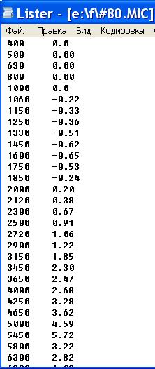

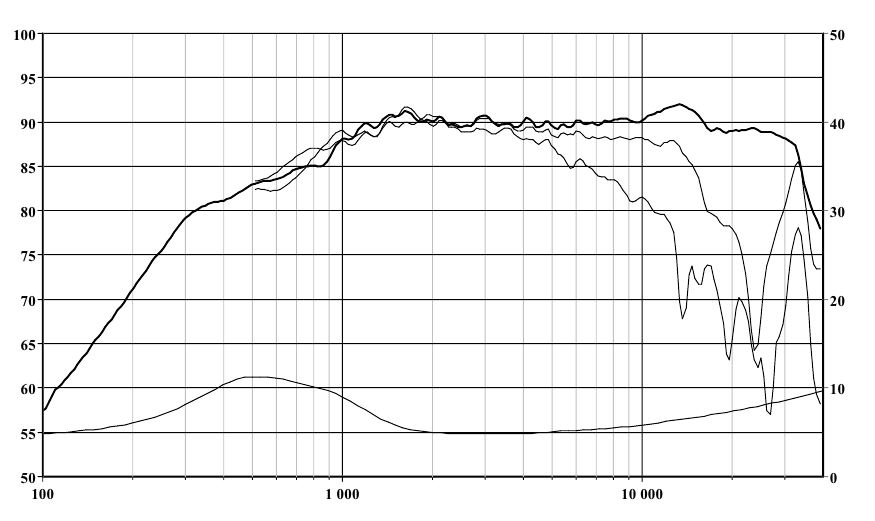

Итак, есть компьютерный микрофон Гениус с подставкой (сейчас таких уже нет), есть микрофонный усилитель, программа ARTA и УНЧ со схемой коммутации (всё было разжёвано раньше и много раз).
Есть эталонный динамик SEAS1149, доверимся его фабричной АЧХ
Распечатываем в крупном масштабе эту АЧХ.
Снимаем (на щите, заподлицо и т. д. не буду подробно описывать) нашу АЧХ испытуемым микрофоном и сравниваем. Напомню, что в программе можно сдвигать АЧХ по вертикали для удобства. Приводим нашу снятую АЧХ к нулевому уровню, делаем сетку частот и в этих точках определяем разницу уровней.
Составляем текстовый файл с расширением MIC и скармливаем его программе.
Новое измерение и новая подгонка.

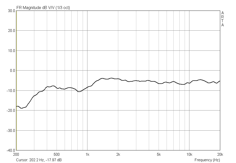

Чудом остался результат одного из замеров.
При сравнении надо учесть масштаб. Всё ниже 2 кГц я просто отбросил.
Того файла калибровки я не нашел, но выглядит он примерно вот так.
Это другой капсюль, видно, что максимум коррекции (выше 10 кГц сейчас не смотрим) 6 дБ в области 5 кГц.
Горб этот типичен для разных капсюлей.
В остальной области плавные изменения 2...3 дБ, фактически +-1,5 дБ.
Уверяю, что это очень немного, вы ахнете, когда начнёте измерять - пляски динамика с комнатой от оси будут гораааздо больше.

Конечно, калибровка по 1149 была предварительной. далее надо поискать систематическую ошибку - если она есть, то для ВСЕХ динамиков в какой-то области будет одинаковый горб или яма.
Значит надо включить голову и подправить файл коррекции.

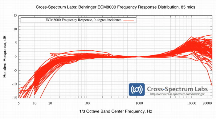

Для пары электретов в заводском исполнении, берингера ЕСМ8000 и какого-то Nady совет по развороту вверх работает, методом сличения с кондером. А у вас сличение одного неизвестного электрета с другим неизвестным.
Сейчас поищу сравнительную ачх микрофона Нади 100.

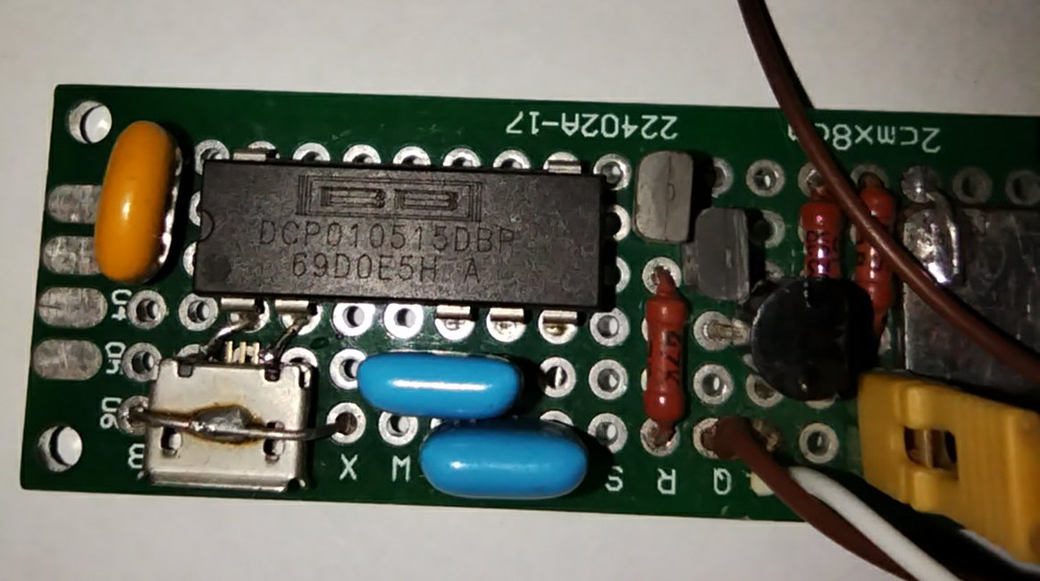

Собрался сделать себе измерительную систему с микрофоном, поэтому несколько вопросов. Прочитав про микрофоны, решил сделать на конденсаторном микрофоне. Заказал с Али капсюль конденсаторного микрофона дюймовый латунный, тяжелый. Звуковуха внешняя M-Audio Transit USB.

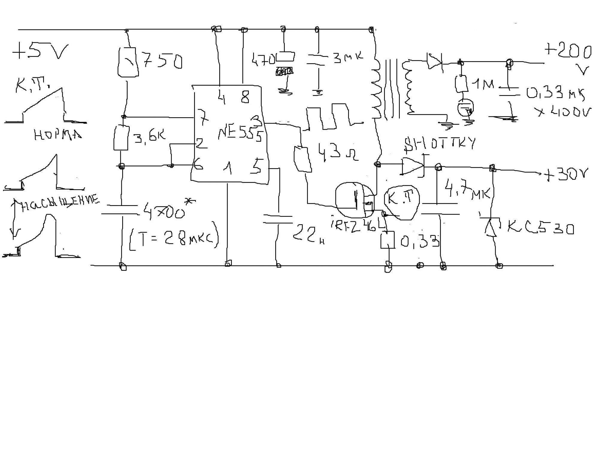

Для питания его хочу применить микросхему DCP010515DBP от Burr-Brown, которая из 5 вольт делает двухполярное 15В постоянного тока 1Вт с гальванической развязкой, работает на частоте 800 кГц. На холостом ходу выдает суммарное 35-40В, потребляет примерно 40 мА. Фото от самодельного испытателя стабилитронов с током цепи 1 и 5 мА. Микрофонный усилитель на TL072 с внешним полевиком на входе.

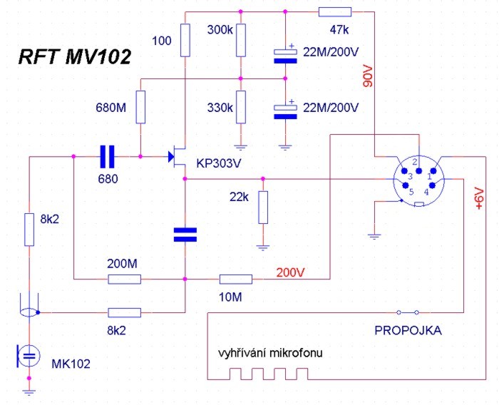

Схемы усилителей для конденсаторных микрофонов на микросхемах типа 072 видел у Рода Эллиота. Мощник, которым смотрю колонки, у меня на 30 ватт на 8 ом. На полевиках.
Питание мембраны конденсатора напрямую определяет его чувствительность, там что-то , если память не отшибло, 1 вольт на Паскаль при потенциале 200вольт. Меньше питание-меньше чутьё.

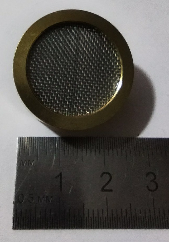

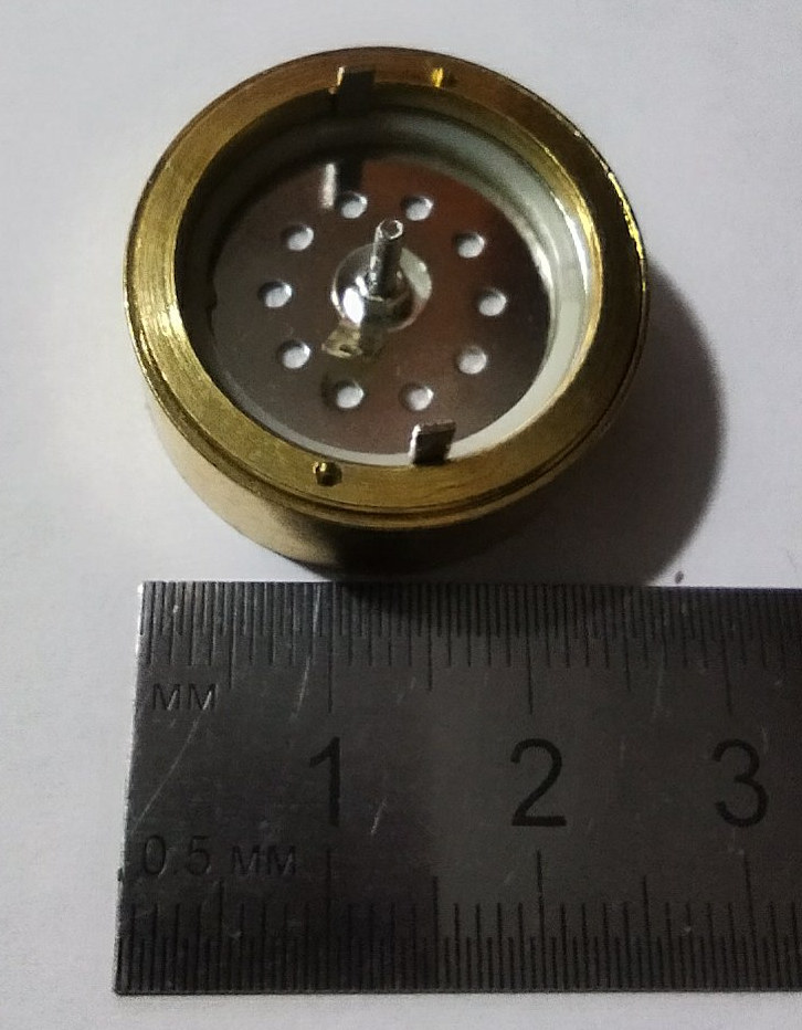

Вячеслав! вы можете объяснить зачем Вам Дюймовый капсюль Конденсатороного микрофона??!
Одно странное решение (см. выше) вызывает цепную реакцию создания искусственных сложностей...
С электретными капсюлями я уже поигрался, если честно да измеряет, но не то, не нравится завал на высоких и впечатление игрушки и разброс между ними, может мне не попались нормальные, WM-60/61 у меня нет, а для себя хочется получше, тем более делать практически тоже самое надо: микрофонный усилитель и т.п.
Почему дюймовый, а другие не нашел КОНДЕНСАТОРНЫЕ, не электретные
Микросхема питания "все в одном" убивает сразу несколько зайцев: питание конденсаторного капсюля 48В, здесь чуть ниже, двуполярное питание микросхемы конечно лишнее, но оно есть, плюс питание от USB с гальванической развязкой. Если это есть, почему бы не сделать, схема простая вход 5В два вывода, выход 15В+15В постоянки - 3 вывода, куда проще.
Она убивает не вкусных зайцев, а кучу полезных качеств.

Питание сидит на макетной платке внутри корпуса из пластика, питается от ЮСБ, есть разъёмы для кабелей .
    65.7 KB · Просмотры: 336

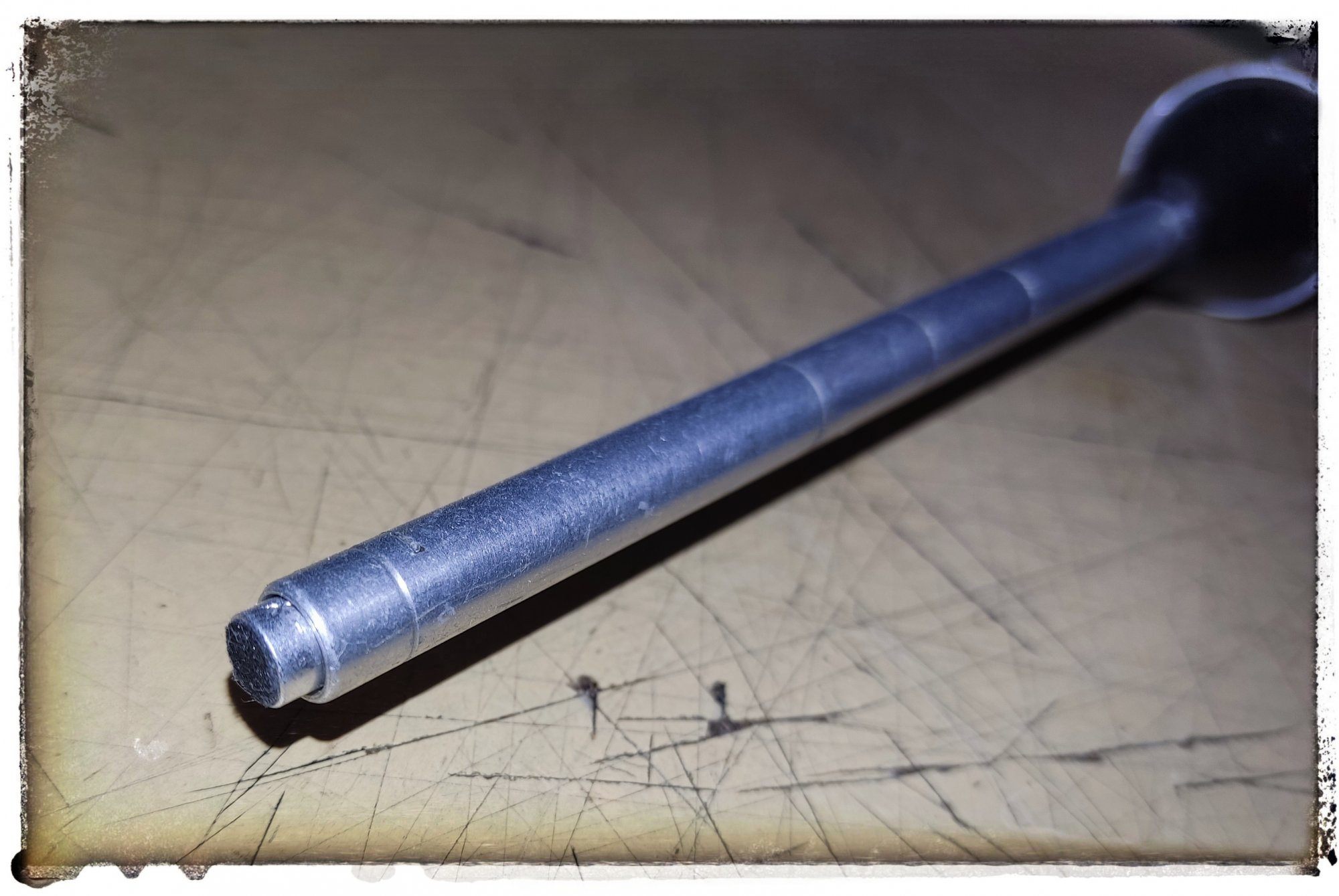

    181.8 KB · Просмотры: 291

Микрофон с капсюлем 6 мм. Печатка кажется от Феникса, выложил Сергей KSV в соседней теме. 2 алюминиевые трубочки, переход и заглушка из эбонита выточены в дрели. Внутри плата и крона. Трубку выбирал чтоб крона поместилась.
Вроде работает, но до АЧХ за долгий период так и не добрался.
    249.8 KB · Просмотры: 249
    271.9 KB · Просмотры: 261
