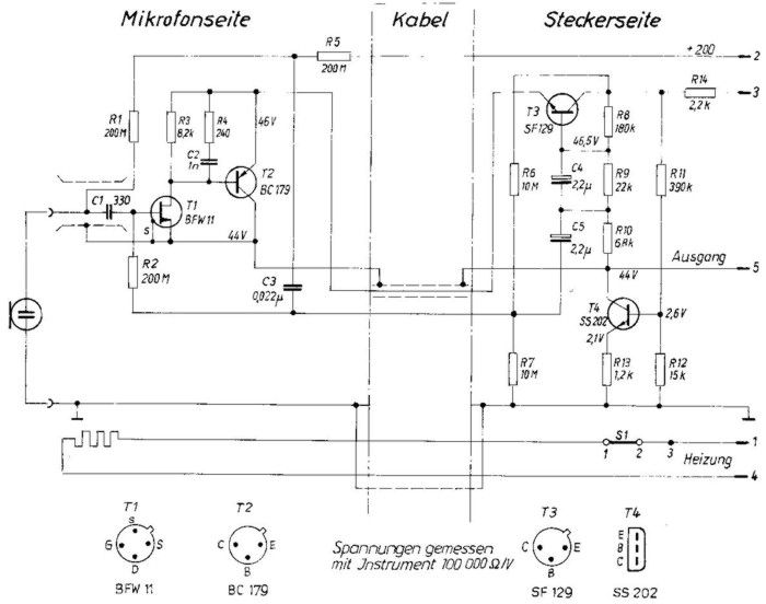

Микрофоном референсным будет RFT 1/2", его в силиконовую трубку тонкую не впереть :) Брал у знакомых музыкантов UMIK-1, да свалили вместе с ним за бугор промышлять. Ещё на радио могу одолжить Rode инструментальный, но он ещё больше и на референсный не сильно тянет, хоть и ровненький. Так что с 20-30см у меня вряд-ли прокатит.
если RFT 1/2" это просто капсюль, без корпуса, то плохо представляю его в роли микрофона, без питания, голяком. И зачем его нужно в силикон запихувать - ещё туже понимаю.

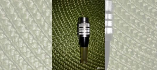

Нет, это микрофон с предом mv201, примерно то, что на фото (но фото не моЁ), не хотел ковырять, а разъём там на преде хитрый.
где взять такой разъём? Мониторю барахолки, пока нету.
Александр, они зовутся у нас СШ-5 и СГ-5, у меня их с детства полно, но не хочется портить классное изделие. Уже думал серединку пересадить. Тем более - там обойма на резьбе. :(

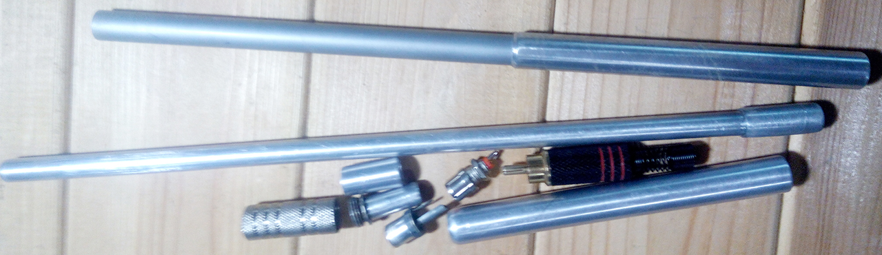

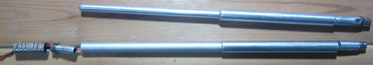

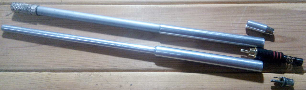

Для 9 мм микрофона в качестве держателя приспособил гитарный 6,3 мм джек.
Где такие чудо трубки брал? Сам использую WM61a для измерений+крона -->Emu 0404 usb.Хочу позже на фантомное питание перевести.
Эпицентр. По метру, и более 2-х м. Метровые разного диаметра в районе 12-15-1Х грн (на сегодня слегка дороже). Анодированные чуток дороже.
Там же, лента для гидроизоляции, герметизации крыш. Герлен-полиизобутилен добывал.
Заскочи на Куренёвку на "птичку", там много ништяков у "металлистов" бывает (особливо с утреца, или под завершение -- на "бух" штемпы ищут).

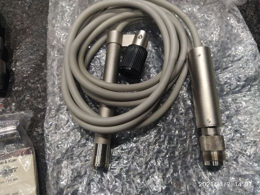

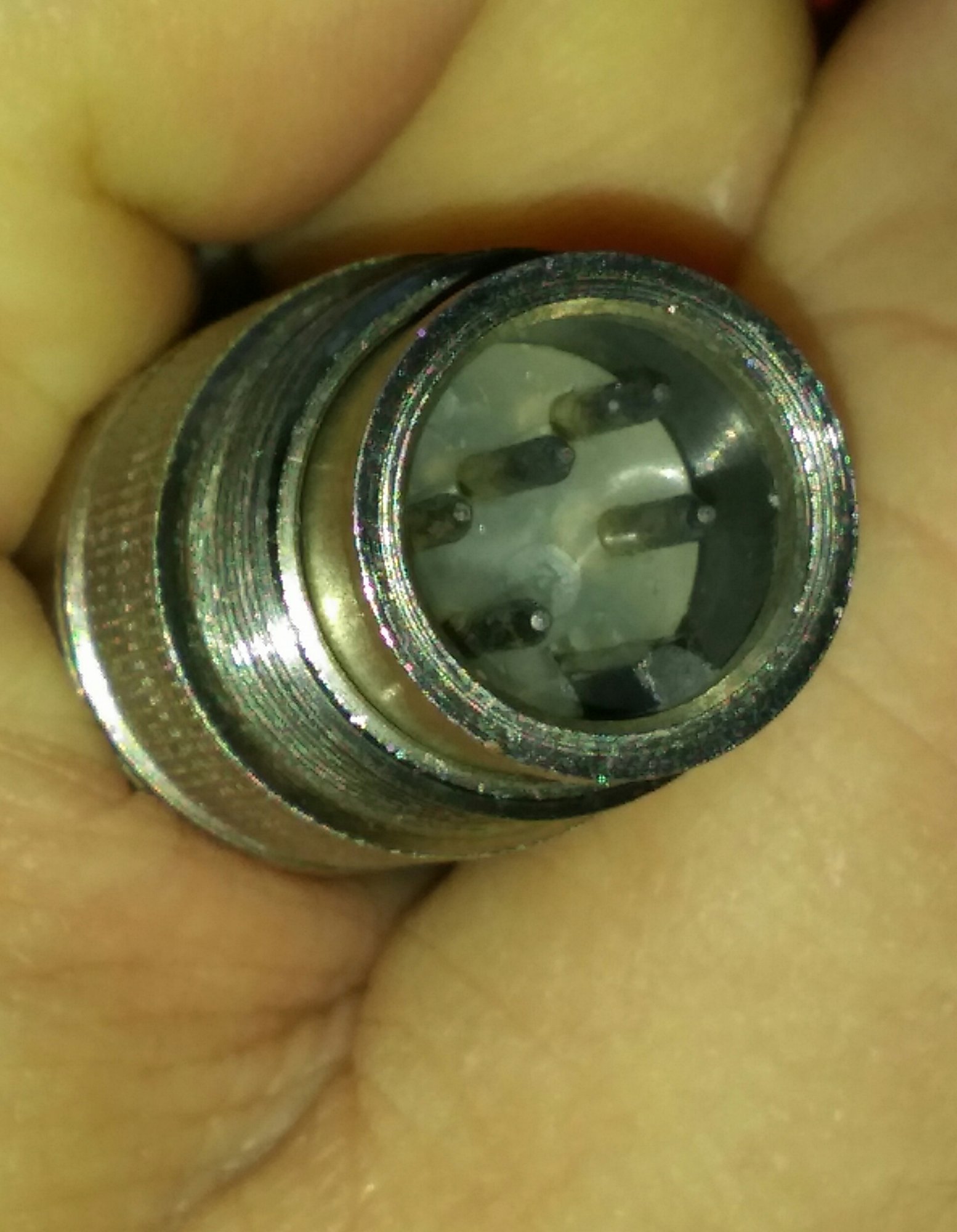

Ув.Анди, сделайте фотку "папы в лицо". Кажись, такой штекер (словечко -- о!) где то есть.
(это не СГ5/ДИН5)
Само собой не СШ-5. И это часть корпуса предусилителя. Нужна "мама".

Удлинительный кабель для этой приблуды искал лет 15, за это время приобрёл целый спектр Роботроновских шумомеров с приборными "мамами", а кабельная "мама" всё не попадалась.
Собрался уж было мастерить "кабельную маму" на основе ВЧ разъёма СР-50-164ФВ (резьба подходит и корпус годный), а тут и кабель подоспел.
Брал, кажется, здесь: https://flagma.ua/239615/products/shumomery/ , но это не точно и давно было.
Соберётесь мастерить разъём самостоятельно, то за основу удобно взять такой: https://www.chipdip.ru/product/sr-50-164-fv ,

Спасибо за предложение, но я, в первую очередь, хочу найти "маму" на приборную панель. Кабель не так чтоб очень короткий. Удлинительный кабель мне недавно предлагали, по цене микрофона, и я отказался.

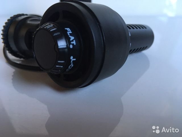

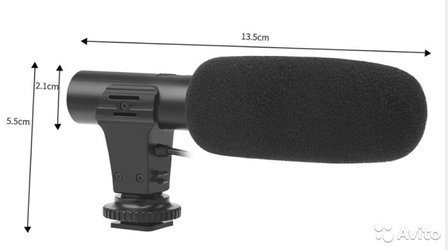

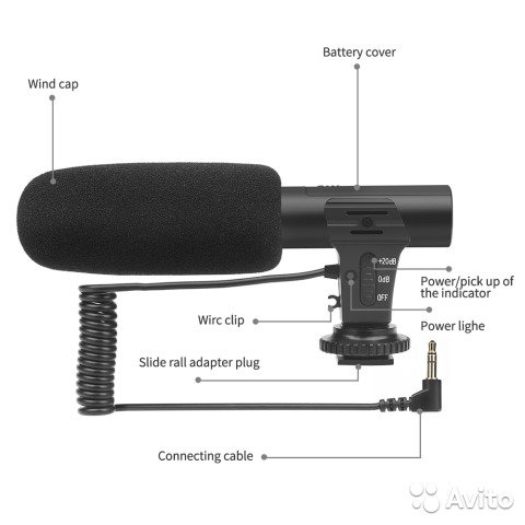

Ребята. А у меня такой вопрос.

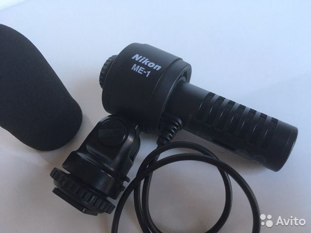

На Авито наткнулся на "Накамерные Стерео микрофоны для камеры Nikon Canon DSLR". Старого образца есть моно.
Можно ли их использовать как измерительные микрофоны?
Вот их характеристики.
Stereo microphone MIC-01.

Накамерный стерео микрофон Nikon ME1 - эффективная альтернатива встроенному микрофону фотоаппарата, обеспечивает подавление нежелательных рабочих шумов, таких как шум при автофокусировке, и позволяет снимать видеоролики с отличным стереозвуком.
Ветрозащита и переключатель фильтра верхних частот предотвращают помехи, создаваемые ветром или низкочастотным шумом, а компактный корпус обеспечивает комфорт во время съемки.
Характеристики Nikon ME 1:
Тип: обратно-электретный конденсаторный микрофон
Количество каналов: 2 (стерео)
Направленность: однонаправленный
Частотная характеристика: 70–16 000 Гц
Чувствительность: –42 дБ (0 дБ=1 В/Па, 1 кГц)
Отношение «сигнал-шум»: 60 дБ и более
Фильтр верхних частот: для управления используется переключатель фильтра верхних частот
Источник питания: питание от фотокамеры (1–10 В)
Штекер: позолоченный Г-образный стерео мини-штекер (3,5 мм)
Длина кабеля: 300 мм
Размеры (ширина, высота, глубина): 38 x 79 x 87 мм (только микрофон ME1, без кабеля и выступающих частей),
38 x 79 x 100 мм (с ветрозащитой, но без кабеля и выступающих частей)
Вес: 92 г (только микрофон ME-1), 93 г (с ветрозащитой)
Эти б/у микрофоны на Авито можно найти от 1тр.
Думаю, что без серьёзных переделок - нет. Они стерео, там два минимум капсуля, предполагаю, что развёрнуты от оси, как минимум. Обычно в накамерниках было так. Если за последние лет 20 что-то поменялось - пусть меня поправят :)
Там таки два капсюля (а может быть и три). Один в торце, другой -- ближе к корпусу под углом, или противоположно развёрнут. Крутилкой-переключалкой капсюли соответственно коммутируются: фаза/противофаза, один из миков (который ближе к корпусу) "вкыл/выкыл" (как то так). Мики качественные. СтОит заморочиться.
Разобрать, мик в торец трубки, длиной сантиметров 20-30. Трубу с миком приладить к корпусу.

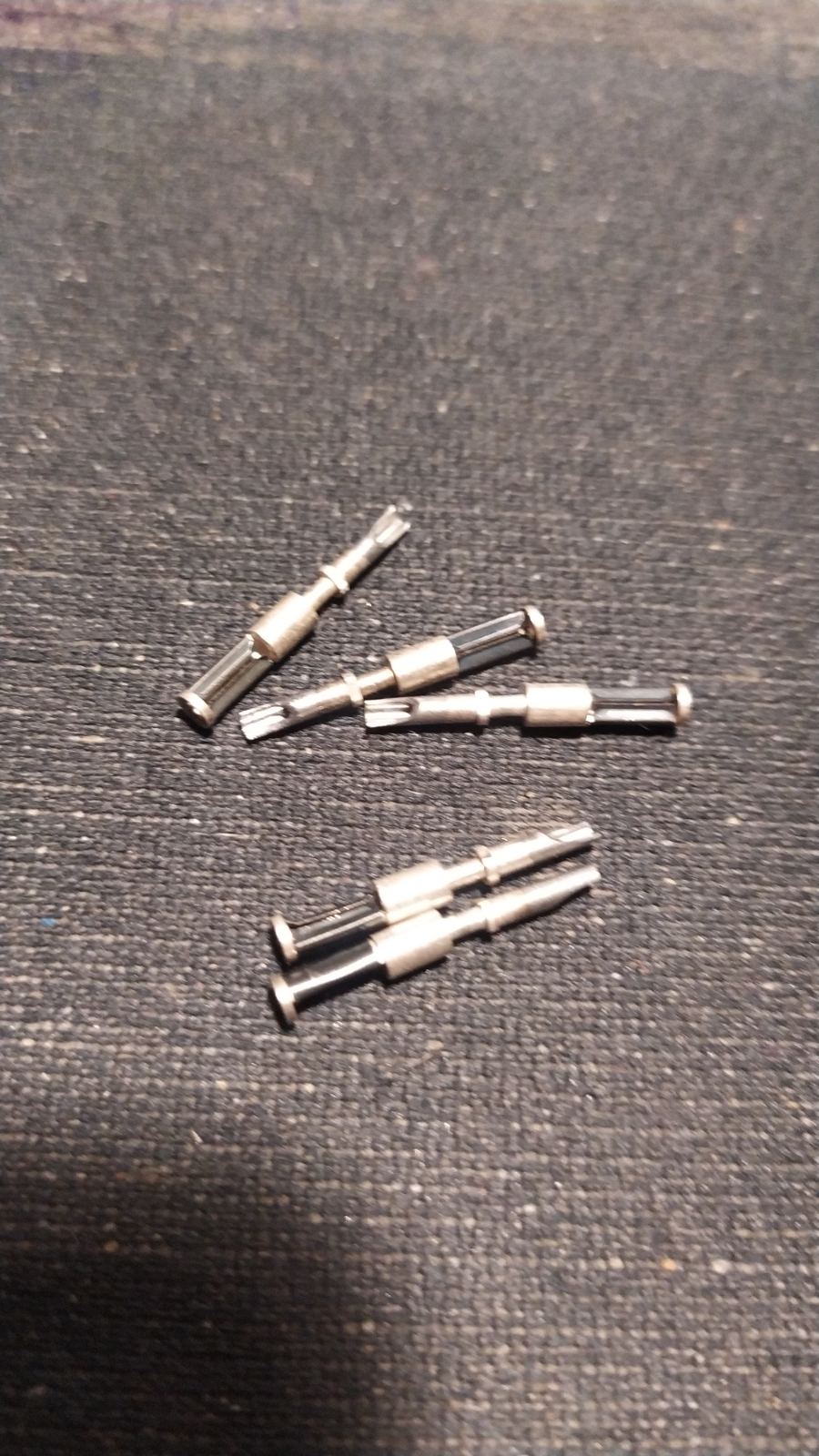

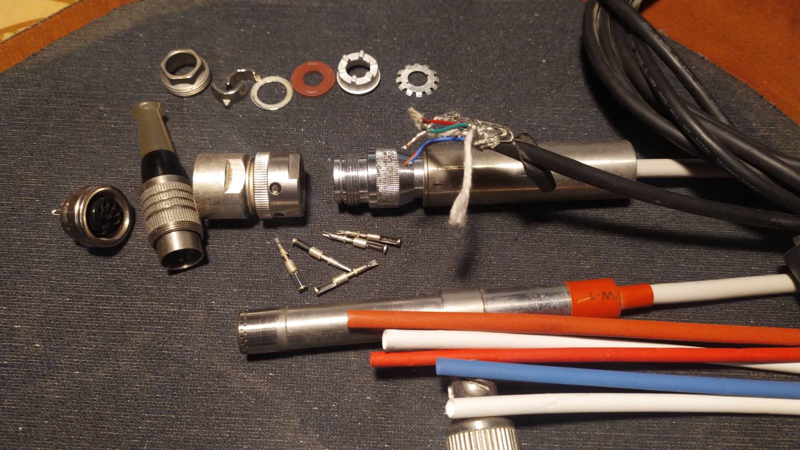

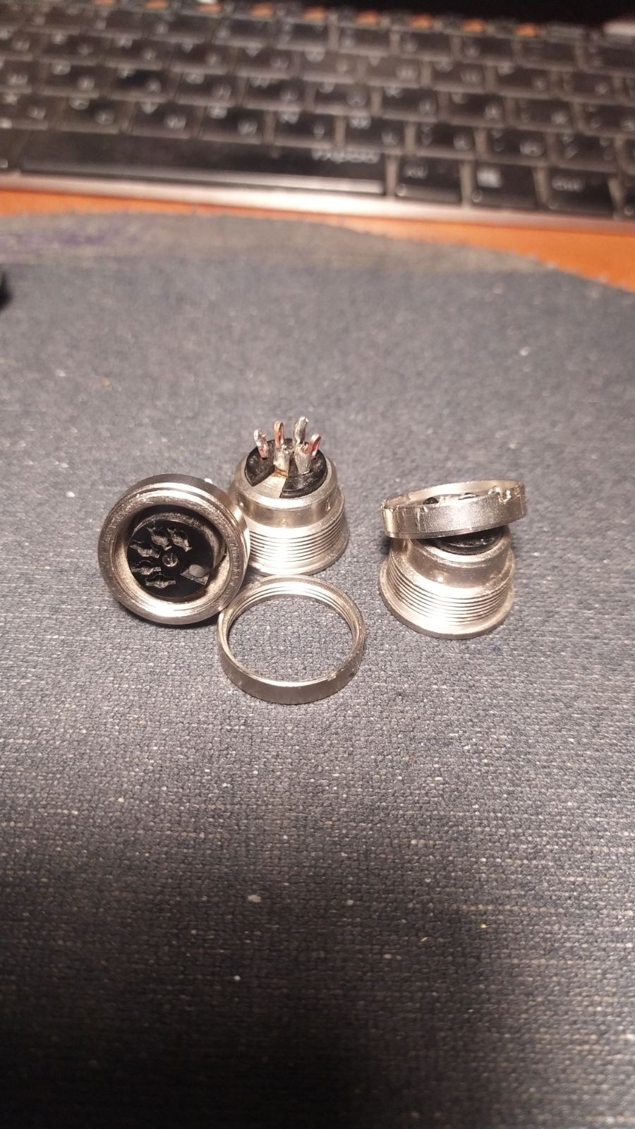

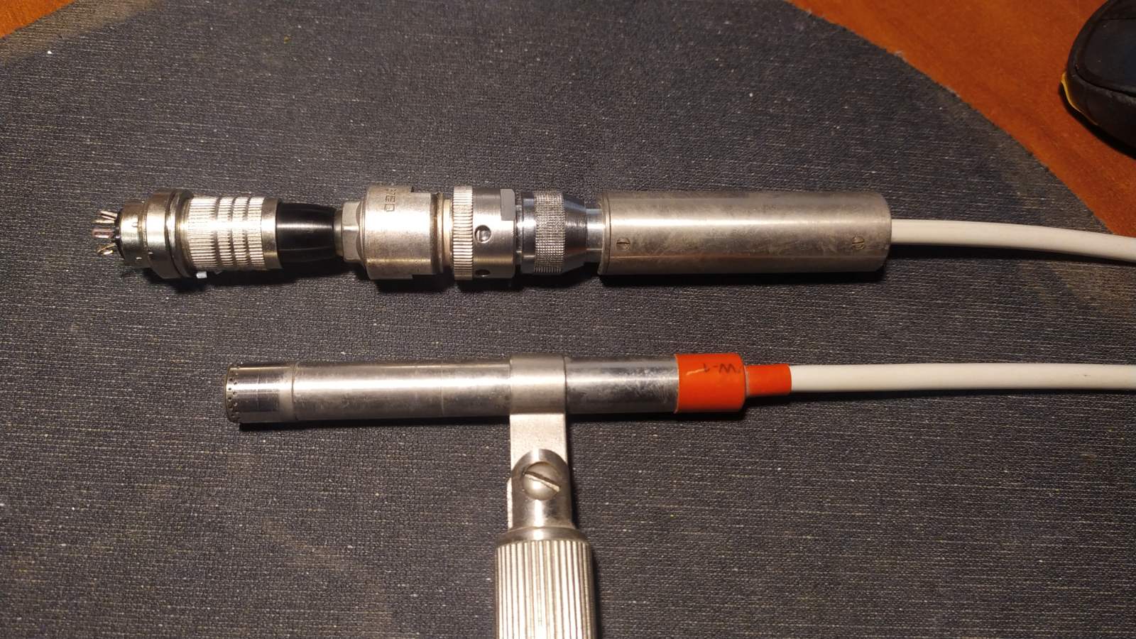

Такую задачу я не решал, цель была подключить "контакт с ручкой" не нарушая его конструктив. Использовал слегка доработанный разъём типа СР-50-164ФВ (справа доработанный):
И пять контактных гнёзд, что добыл из разъёмов типа ШР или 2РМ (по памяти):
Контактные гнёзда предварительно укоротил, примерно, на 7мм со стороны пайки и распаял на 5 проводов кабеля КММ-5 5х0,12. Провода имеют длину 20-25мм между местом распайки экрана и контактных гнёзд.
Контактные гнёзда изолированы разноцветной термоусадкой, экран распаян на корпус стандартным образом. Кабель фиксируется в разъёме СР-50-164ФВ штатными сухарями надёжно и служит вечно!
Контактные гнёзда надеваются на соответствующие контакты RFT (контакт с ручкой) и резьбовые соединения сочленяются (разборка не подразумевается).
Понятно, что с другой стороны кабеля применяется любая доступная пара разъёмов.
Я использовал Tesla DIN 5 pin, ввиду их доступности, исключительной надёжности и высочайшего качества исполнения:
И соответствующий панельный разъём:

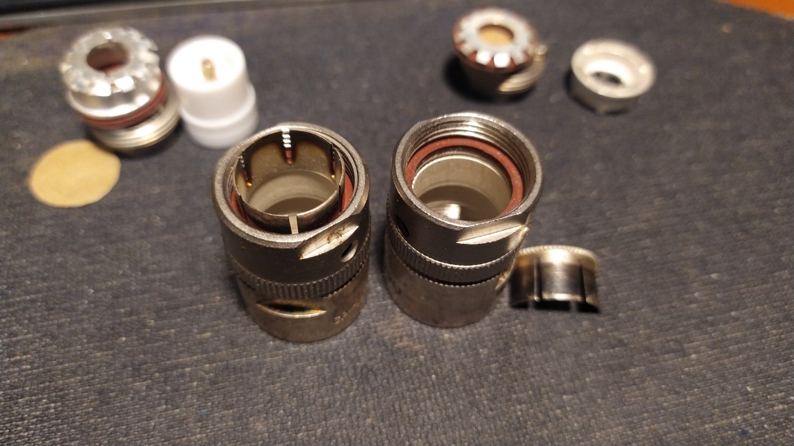

У меня такие-же идеи, куплю такой СР-50-164ФВ, может, найду что-то для монтажа на корпус с М18*1 и переделаю внутренности (контакты от ШР-ов гнёзд давно заготовил), если нет - буду делать переходник по Вашему рецепту. Просто трубку с подходящей внутренней резьбой уже нашёл.
Анди, выбачай, перерыл всё. Неа... Нэма.
А вот прижимной фланец из разъёма SFR-50 почти равен набалдашнику "дорогого" митрафона. (на фотке всё понятно)
Анди, дал идею! Бум пилить.
