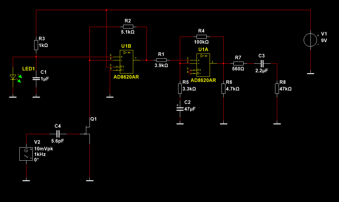

Схема простая. Три транзистора. Транзистор с разделенной нагрузкой (в коллекторе и в эмиттере по 1К) и два эммитерных повторителя с каждой из нагрузок.
Схема Феникса продумана гораздо лучше.
Работать будет хоть самоделка на одном транзисторе, но на сдвоенном ОУ - лучше.
Т. е. усиления по напряжению нет, лишь формирование парафазных сигналов и низкое Rвых.
Цель микрофонного усилителя, кроме согласования по сопротивлению, ещё и усиление по напряжению, чтобы оторваться от уровня шумов и наводок.
У обычной звуковой карты максимальный уровень линейного входа 1000 мВ. Хорошо ли, если мы дадим ему 3...5 мВ ? Может быть 30...100 мВ будет лучше?
Схема по типу стандартных изм. микрофонов, только немного улучшенная.
Ну да, только улучшения в упор не вижу.

А двух проводков маловато будет - нужен простой микрофонный усилитель и линейный вход.
Начнём хотя бы с того, что вход лучше стерео т. к. желательна обратная связь на второй канал, а микрофонный вход в обычных звуковых картах - моно.
Я получил порядочный опыт при калибровке и измерениях самодельным микрофоном. А опыт не менее важен чем файл калибровки.
Намордники не нужны. здесь их и нет. а трубочка - хорошо т. к. держатель далеко от микрофона и не мешает отражениями.
Не слишком низкоомный и сигнал слабый без усилителя.
Обычный штатный экранированный провод от настольного микрофона - не выдрючивание.
Провод (без усилителя) до микрофонного входа звуковой карты - метр и более, а сигнал - ЕДИНИЦЫ милливольт, а НЕ СОТНИ.
При наличии микрофонного усилителя все эти проблемы решаются автоматически.
И удивиться шумам и наводкам - в лучшем случае.

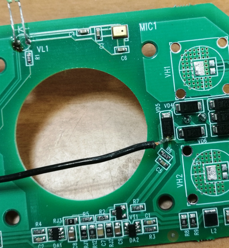

А вот снимите АЧХу MEMS и своего домашнего.
Кстати, на работе в своих разработках (не для HiFi акустики конечно, на работе я другим занимаюсь) я использую MEMS - микрофоны. Очень классные штучки! Повторяемость параметров уникальная. Там и операционник внутрь встроен на радость здешних трудящихся. Но, к сожалению у них в даташитах заявлен завал после 10кГц, а у многих и на низах тоже. Скорее всего завал можно скорректировать, и тогда уж калибровочным файлом наверное можно пользоваться для всех микрофонов подобного типа. Никто не пробовал?
Не знаю (не заострял внимание), насчет нелинейных искажений, но вроде с чего бы им быть большими.
____________________________________
А купить измерительный микрофон с калибровочным файлом конечно можно, но точно также можно купить отличную акустику и не заморачиваться. Но вы ж понимаете, на этом форуме такие предложения звучат по меньшей мере неприлично, а по большей неспортивно.
У STMicroelectronics MEMS Audio sensors - посмотел, даже по даташиту разброс на верхах до 10 дБ. У цифровых лучше (?), но как и к чему их прикручивать? И форм-фактор как-то не вдохновляет

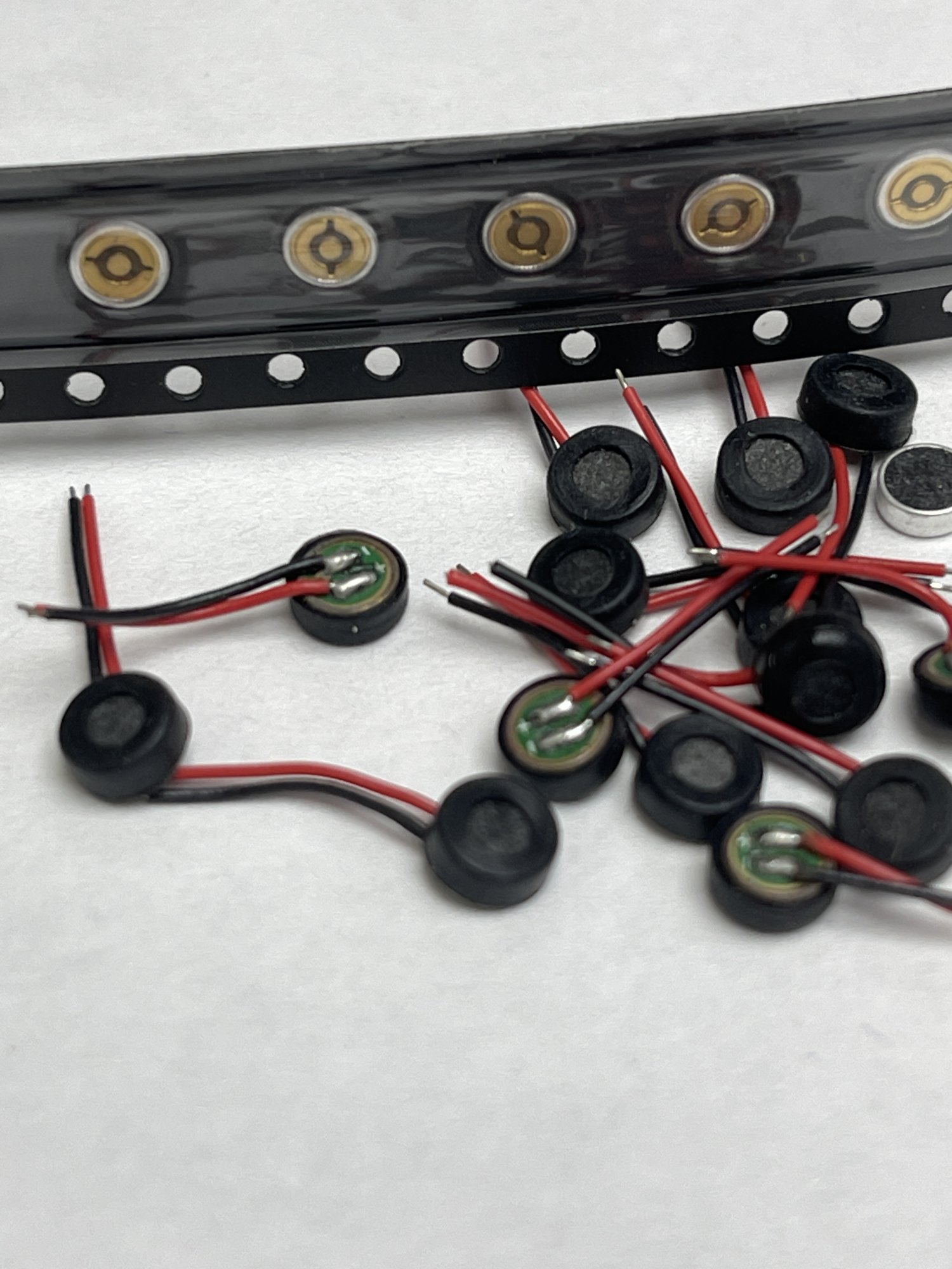

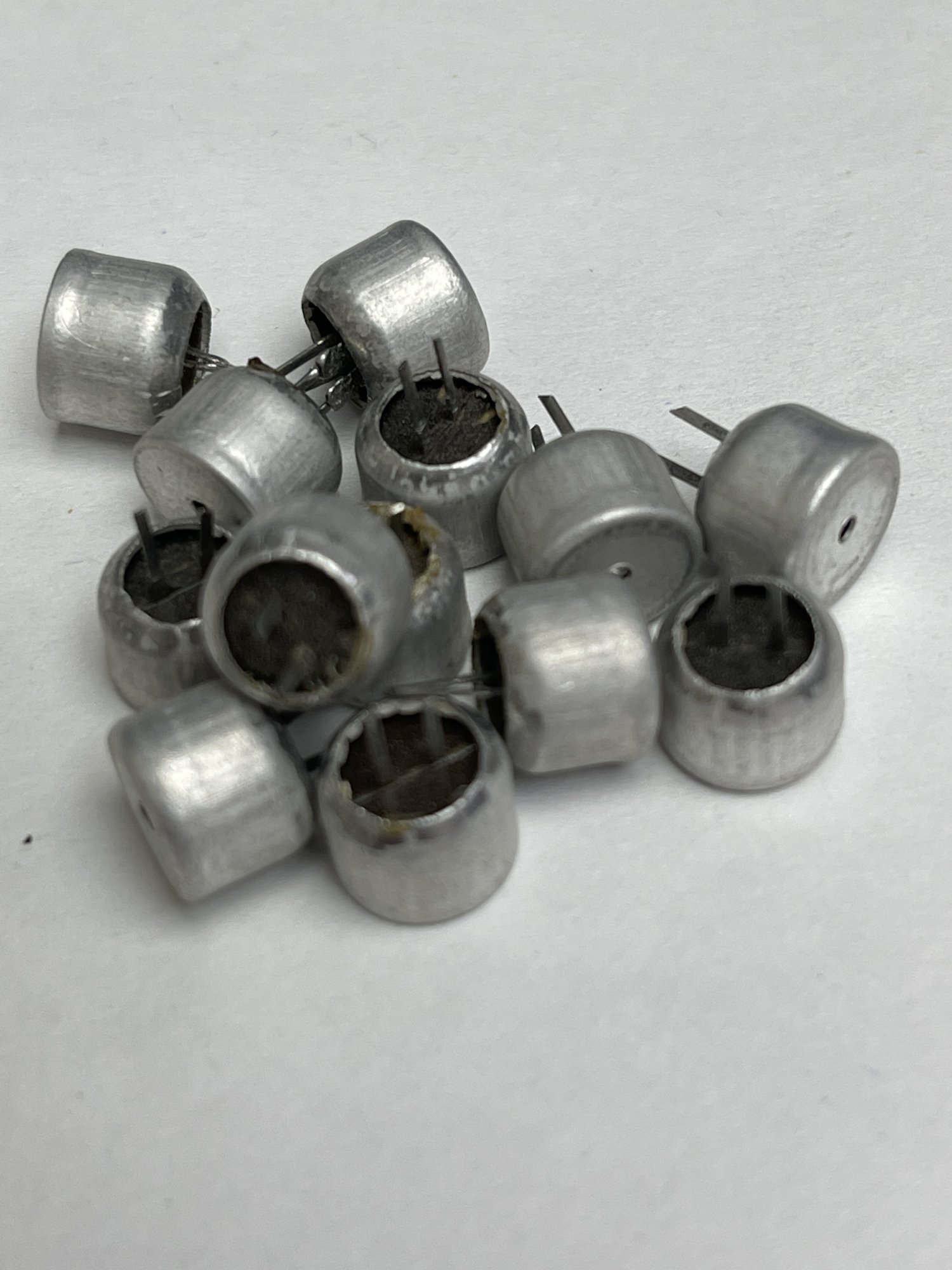

Кто-то подскажет марку этих электретников.. ? Если кому надо, поделюсь.. десятка два есть…
А таких пол сотни..

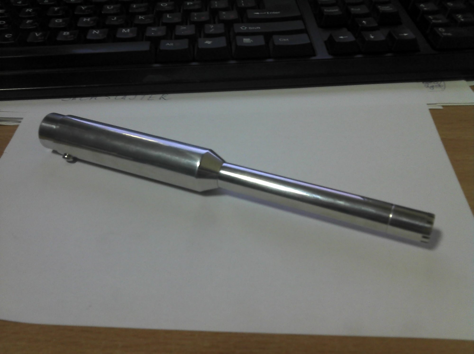

На данный момент, пользуюсь этим:
Микрофон изготовлен из алюминия, с капсюлем WM-61A, токарь по образцу и подобию ECM8000 выточил.
Схема внутри:
Не знаю в чем дело, возможно сам капсюль деградировал, но изначально измерения были превосходные по чувствительности, даже для встроенной звуковой карты и линейного входа ALC262.

Схема внутри:

Электреты имеют замечательное свойство деградировать. В домофонах потеря чувствительности с улицы к абоненту обычно связана с поддохшим электретом.
Друзья, влезу с вопросом не по теме немного, если позволите. Подходящего раздела нет.
Скажите, сценические конденсаторные микрофоны с фантомом тоже имеют тенденцию к "умиранию"? Теряют чувствительность со временем?
Забиваются уличной пылью, скорее всего. Коррозия опять же.

Ну значит начнем искать замену капсюлю, это с 2012 уже второй капсюль установлен, 1-ый был с самой хорошей чувствительность, но я его по дурости раздавил.
АЧХу снять можно конечно по сравнению с моим аля - WM-61. Но для этого надо делать для него конструктив такой же, иначе смысла нет. А это затратно. Только ради сравнения? Кстати я соврал (не нарочно). У него по даташиту не завал, а подъем на 10 кГц. Конструктив у него конечно специфический. Вот одна из моих плат. Он там обозначен как MIC1.
Вот и сделайте, пожалуйста, АЧХи Вашего "аля WM-61" и "обозначенного, как MIC1". Без делания всяких "затратных таких же конструктивов". С одной точки, и без всяких коррекций/файлов коррекций. С малым волюмэ и относительно широкой полосой, ну, скажем – 100-200-300 Гц – 15-18 кГц. Кто в "теме", тот разберётся (для общего развития;))
Даташиты на разные такие мики поизучал. ИМХО, файл коррекции соорудить можно и выйти на идентичную передаточную с Вашим "аля WM-61", по крайней мере, до тех-же 15-16 кГц (выше не нужно)
Вроде всё ровно.
Вроде всё ровно.
