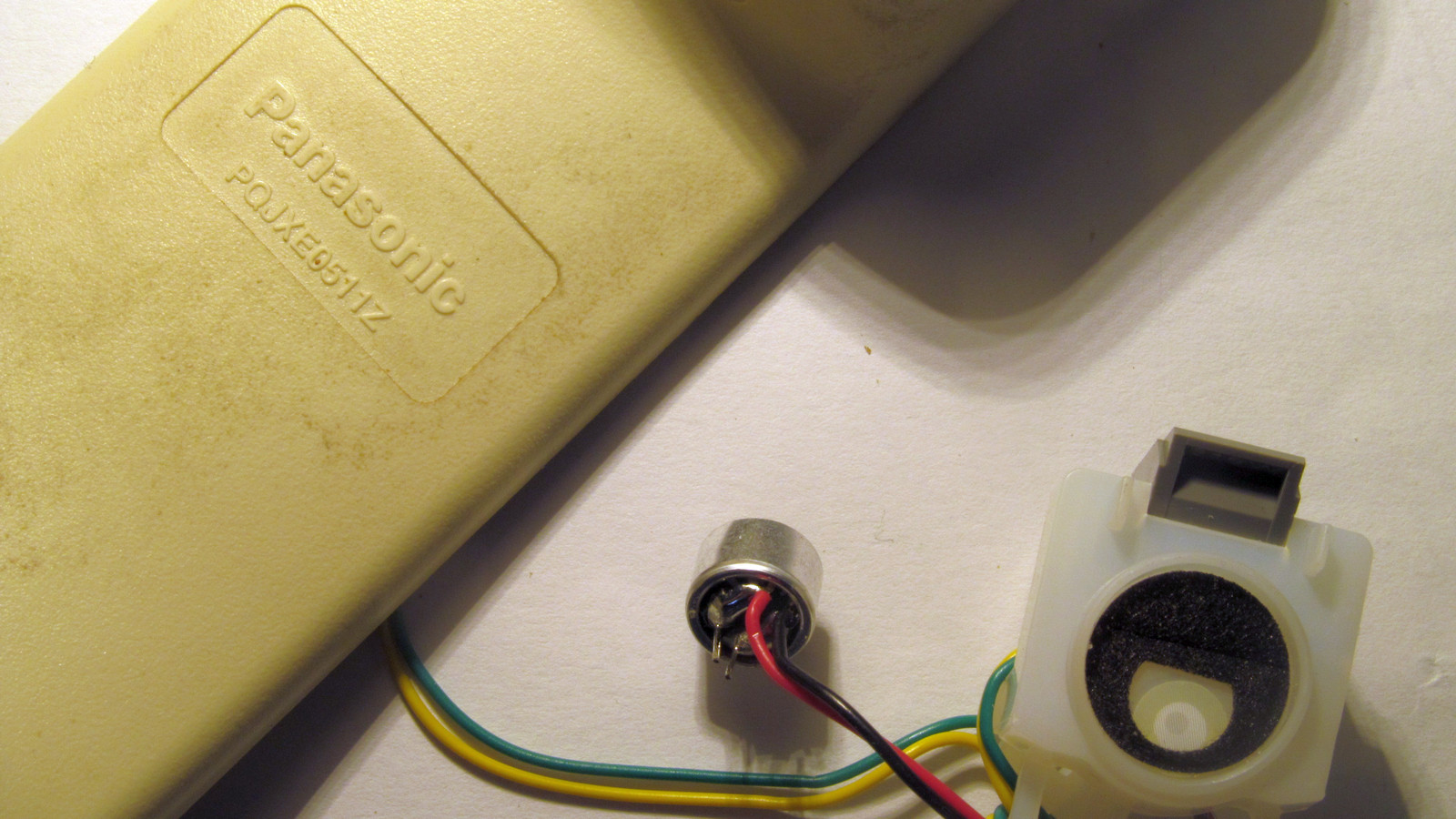

Только что разобрал трубку телефона. Такой капсюль для ознакомления с процессом снятия АЧХ подойдёт?

Любой пойдёт.Главное чтоб рабочий.
Главное,проводочки уже припаяны.
Там можно легко капсюль испортить,перегрев не умеючи.

Любой не катит. 6-мм диаметр тянет до 10 кил, а 10-мм валится со средины. Если интересно глянуть стык, то годится всякий. Если глянуть вч тоже- ищем малый размер
100%. Умирают высокие частоты. Прямо вчера чуть зазевался, и у 6-мм мика 20 кГц уменьшились примерно на 5дБ в сравнении с предварительным замером. Абыдна. Надо было сразу штатно запаять, а потом проверять. Файл коррекции исправит...

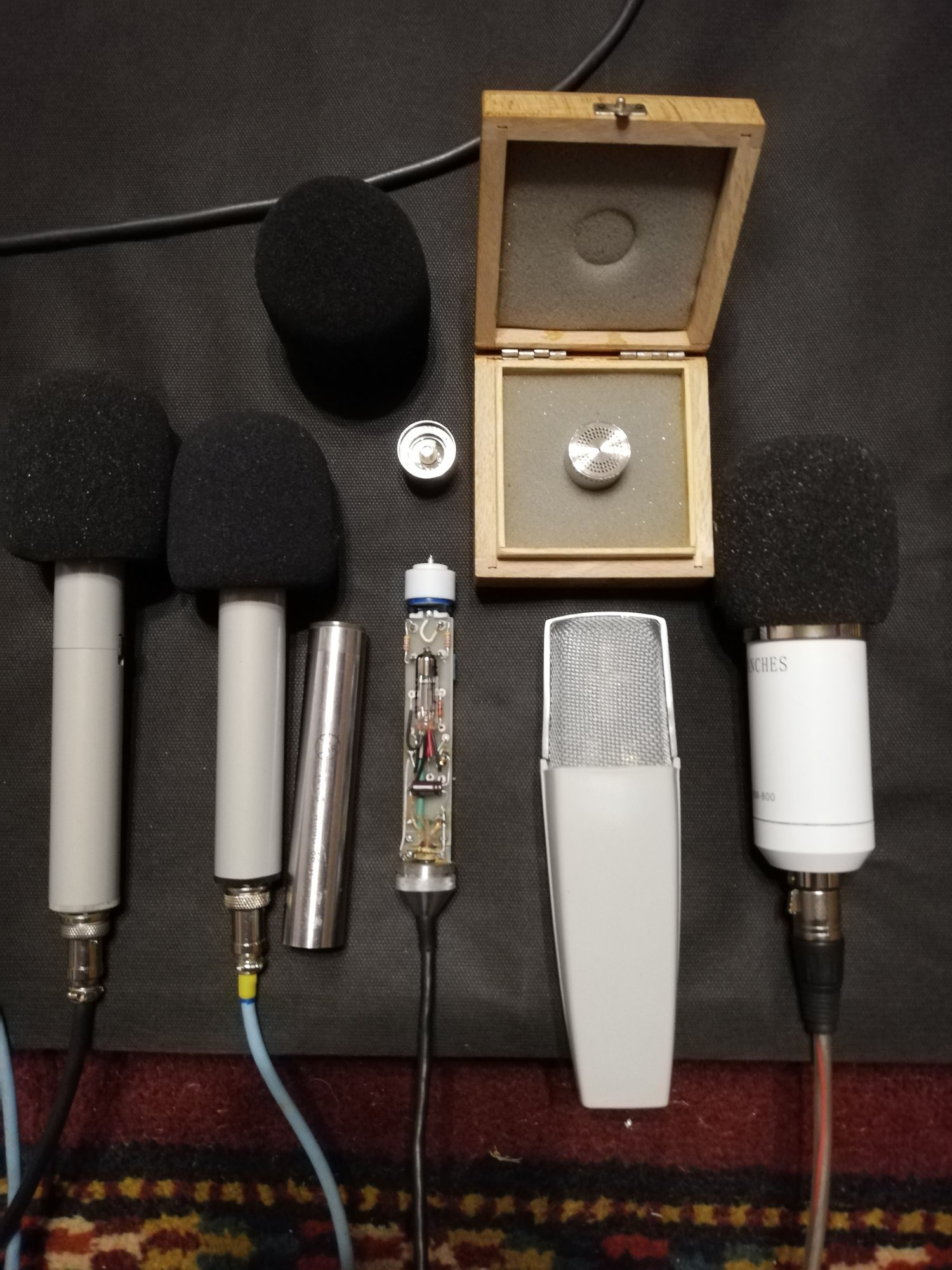

Да, я очень приятно удивлён звуком М-101, его даже описать невозможно. Я сделал ламповые на базе МКЭ-100, МКЭ-271, МЛ-51,IMG_20230329_154103[1].jpg ВМ-800 с установленным в него капсюлем 34 мм., все звучат очень хорошо, но с М-101 -- бесспорно лучше.
Cегодня купил капсюль МК-102, буду делать на нём очередной мик., тоже на лампе.
