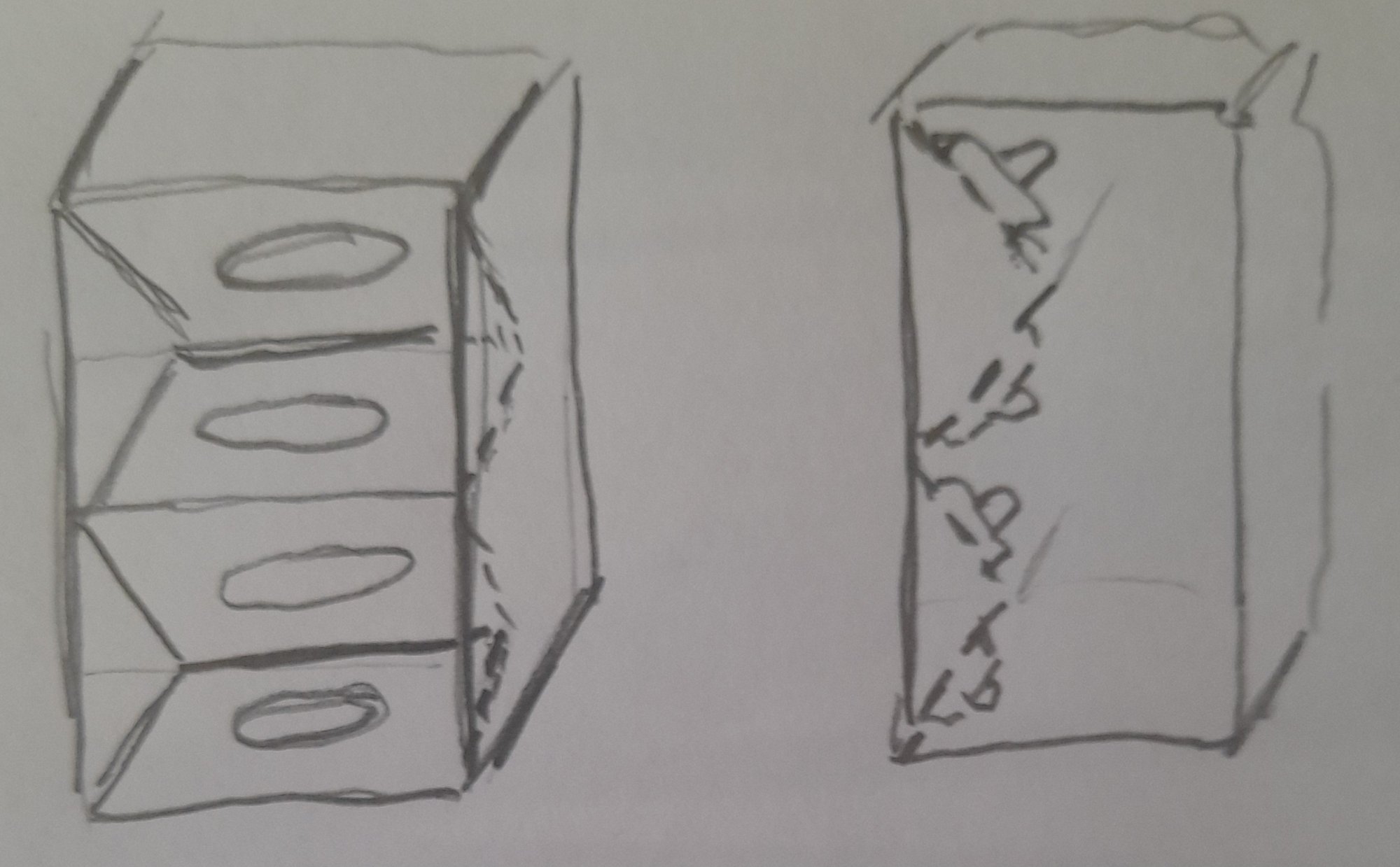

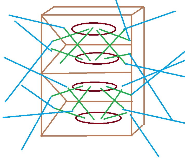

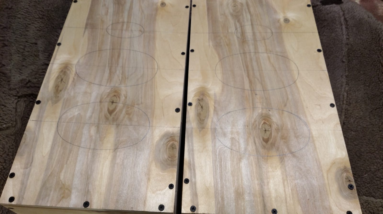

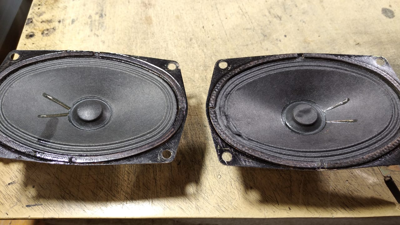

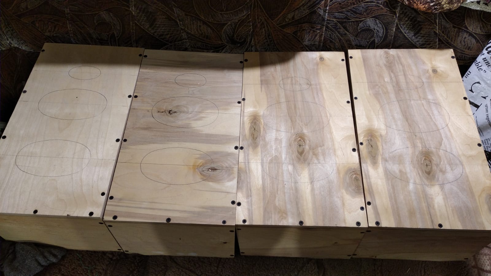

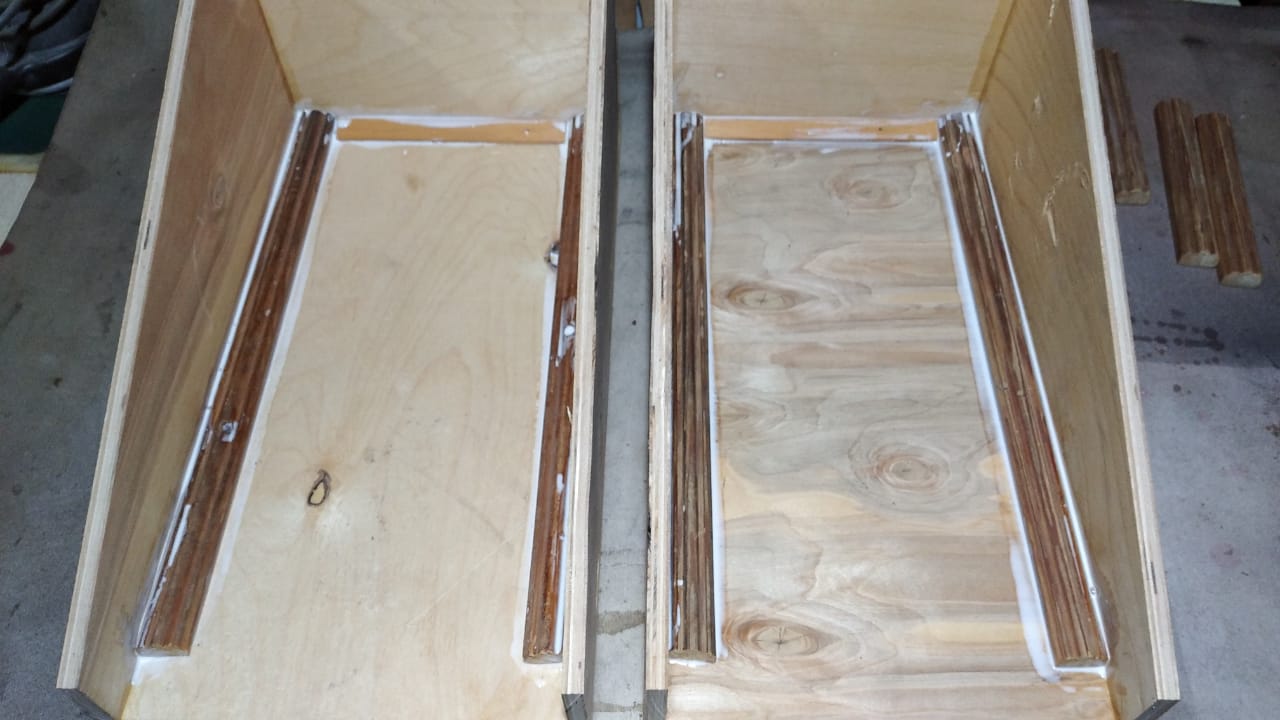

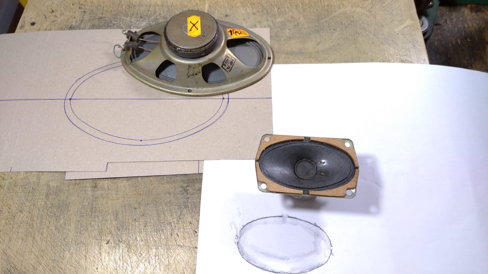

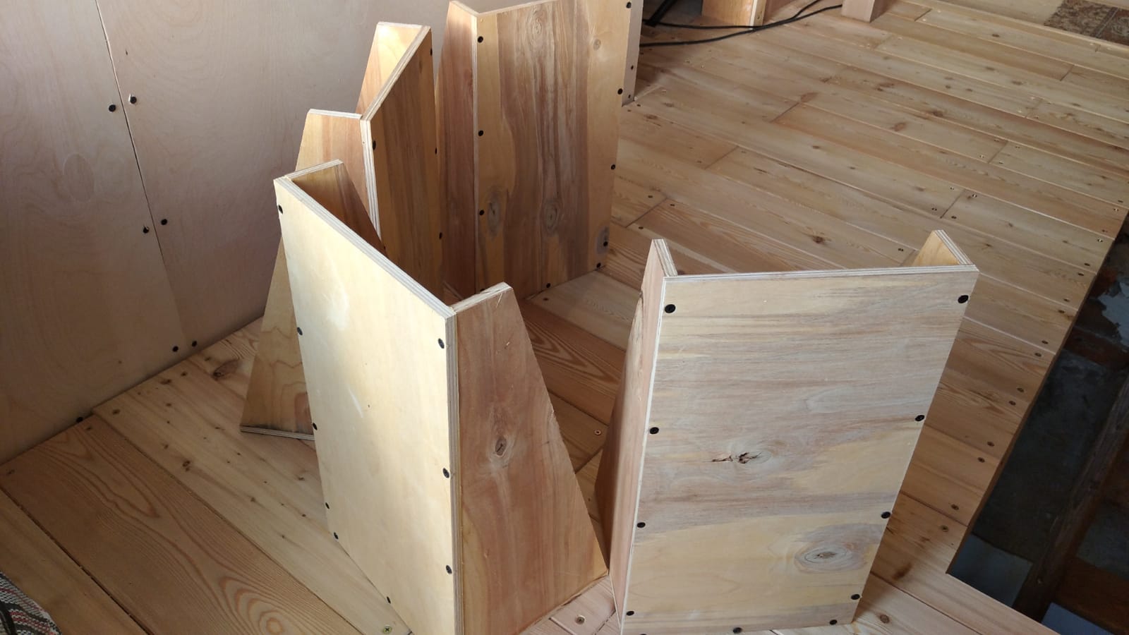

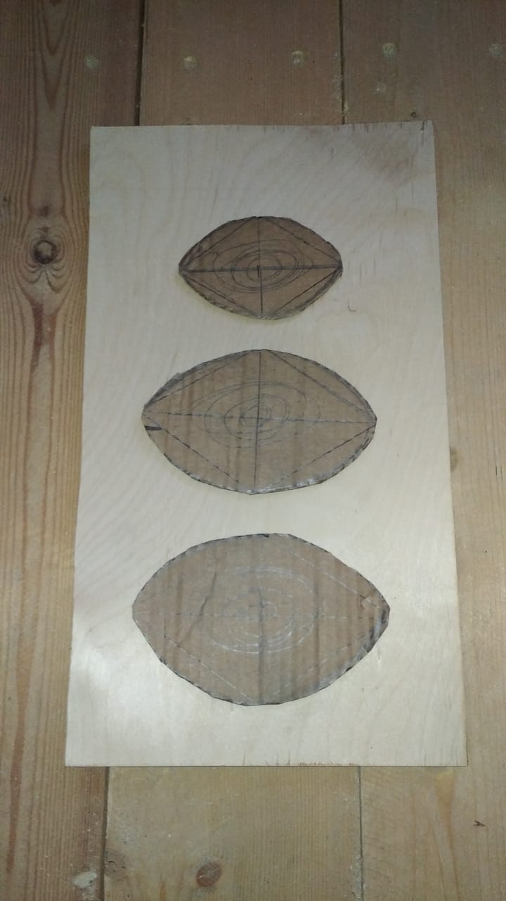

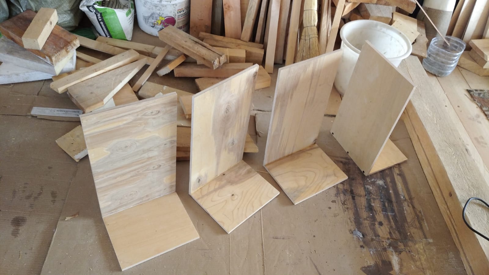

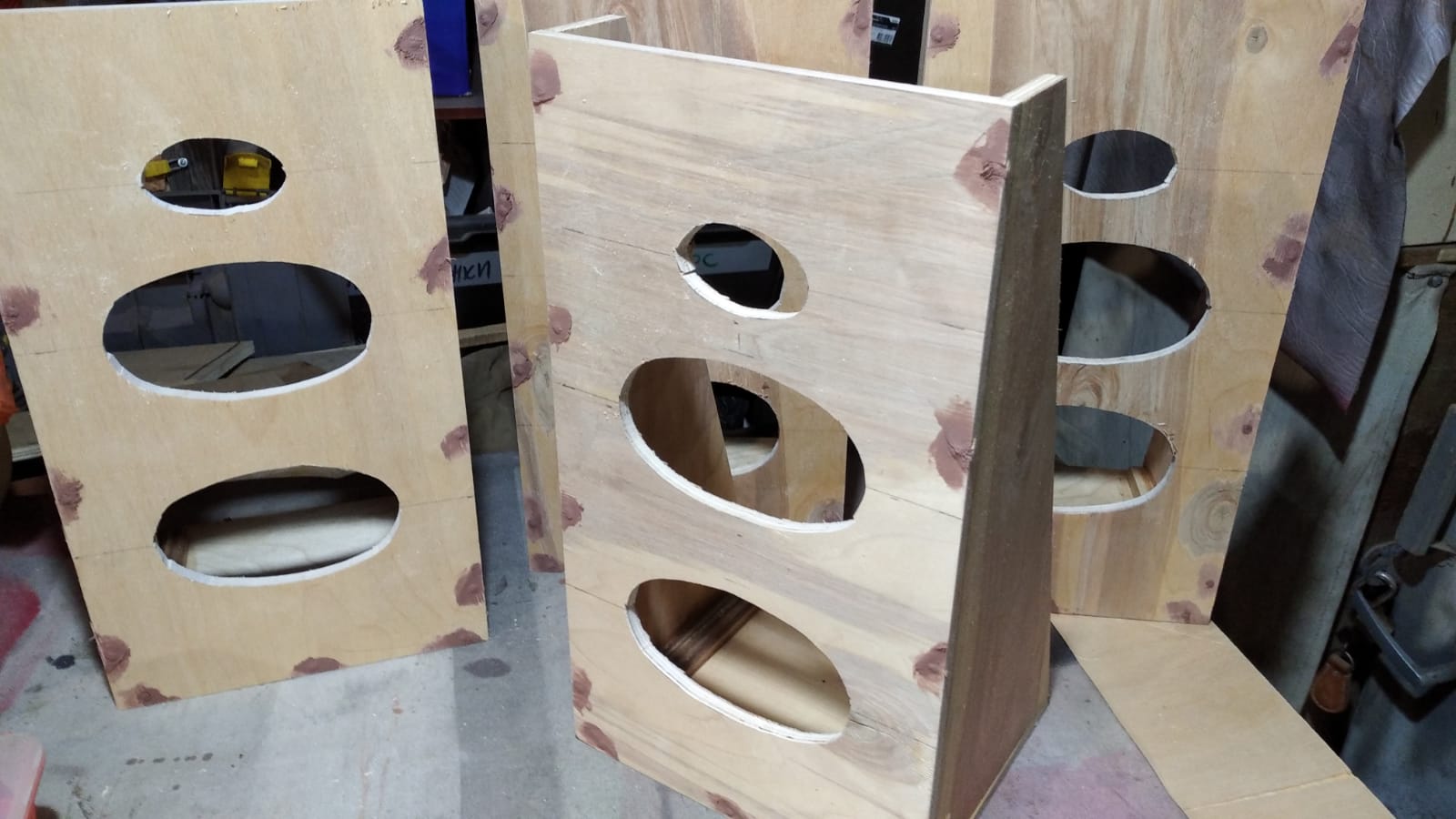

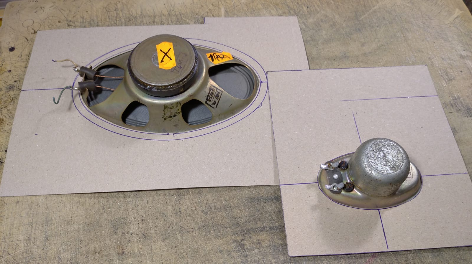

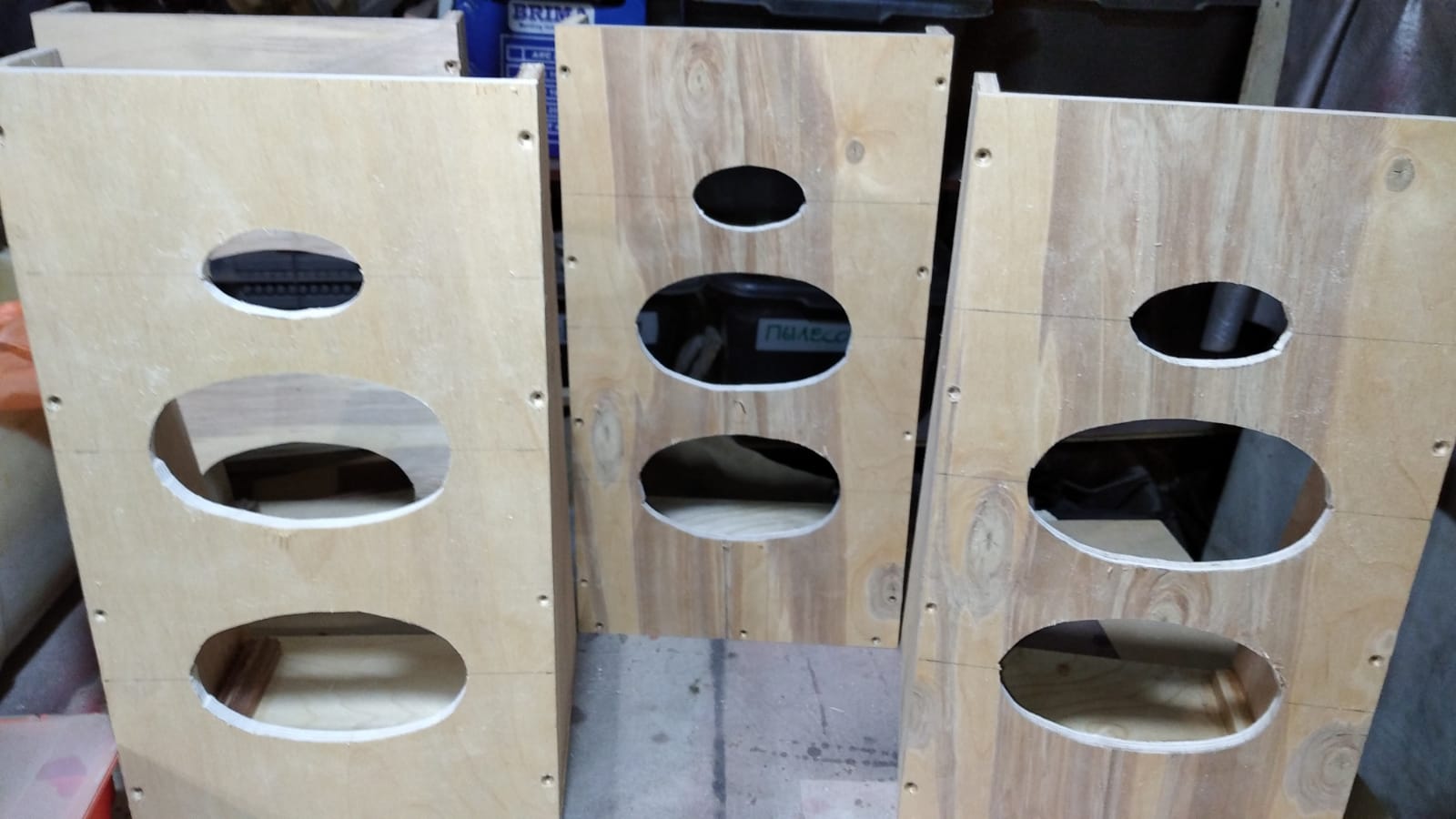

Скопилось у меня какое то количество овальных ШП динамиков и ВЧшек разномастных,лежат без дела,решил определить.

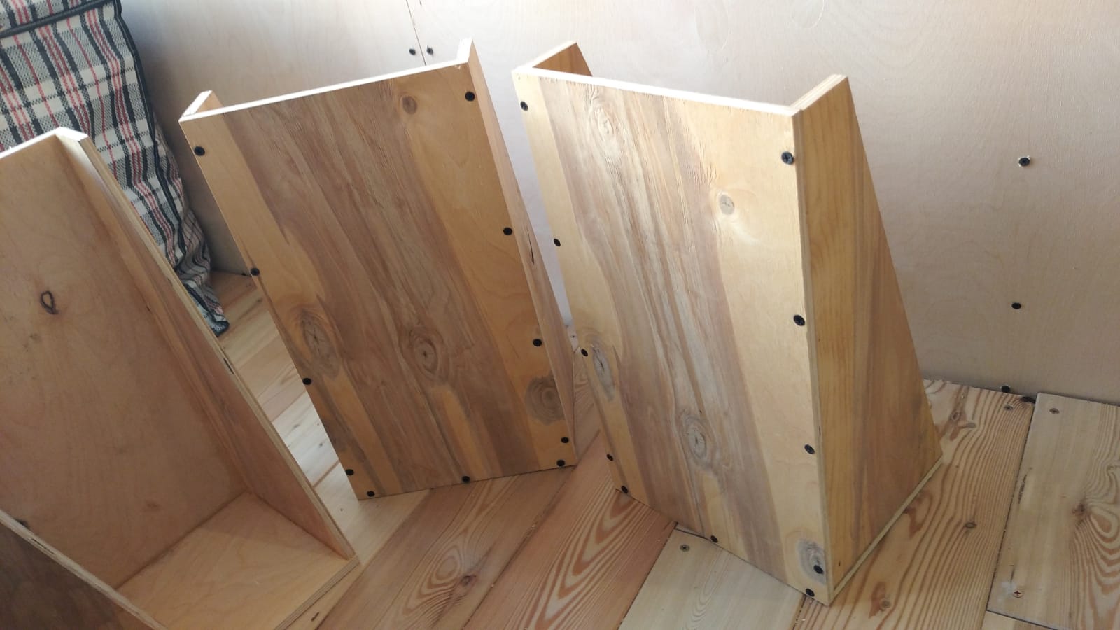

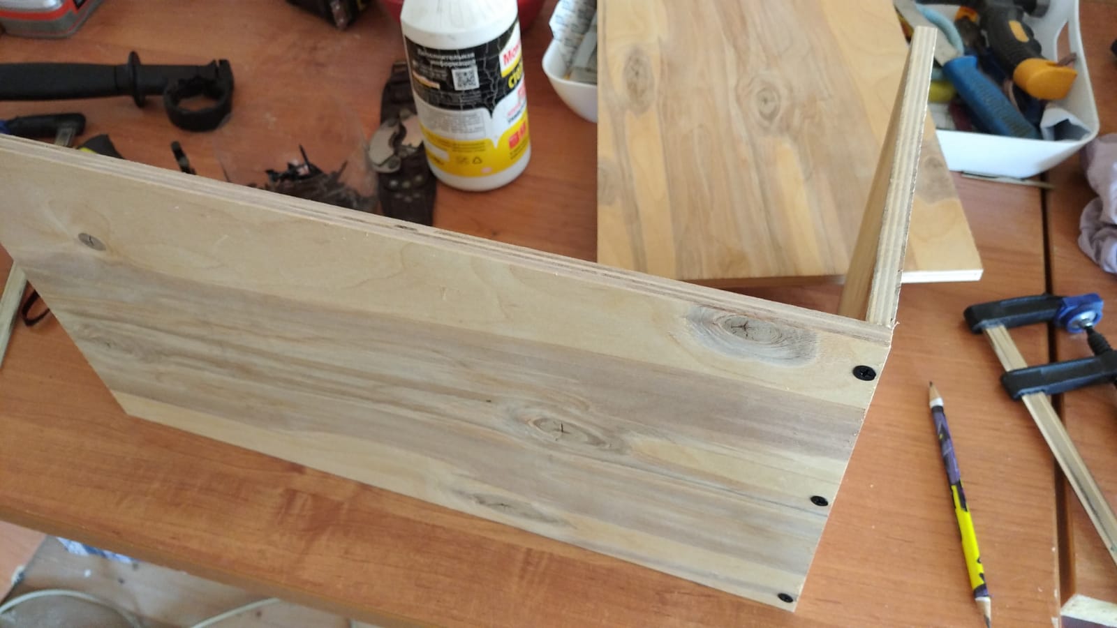

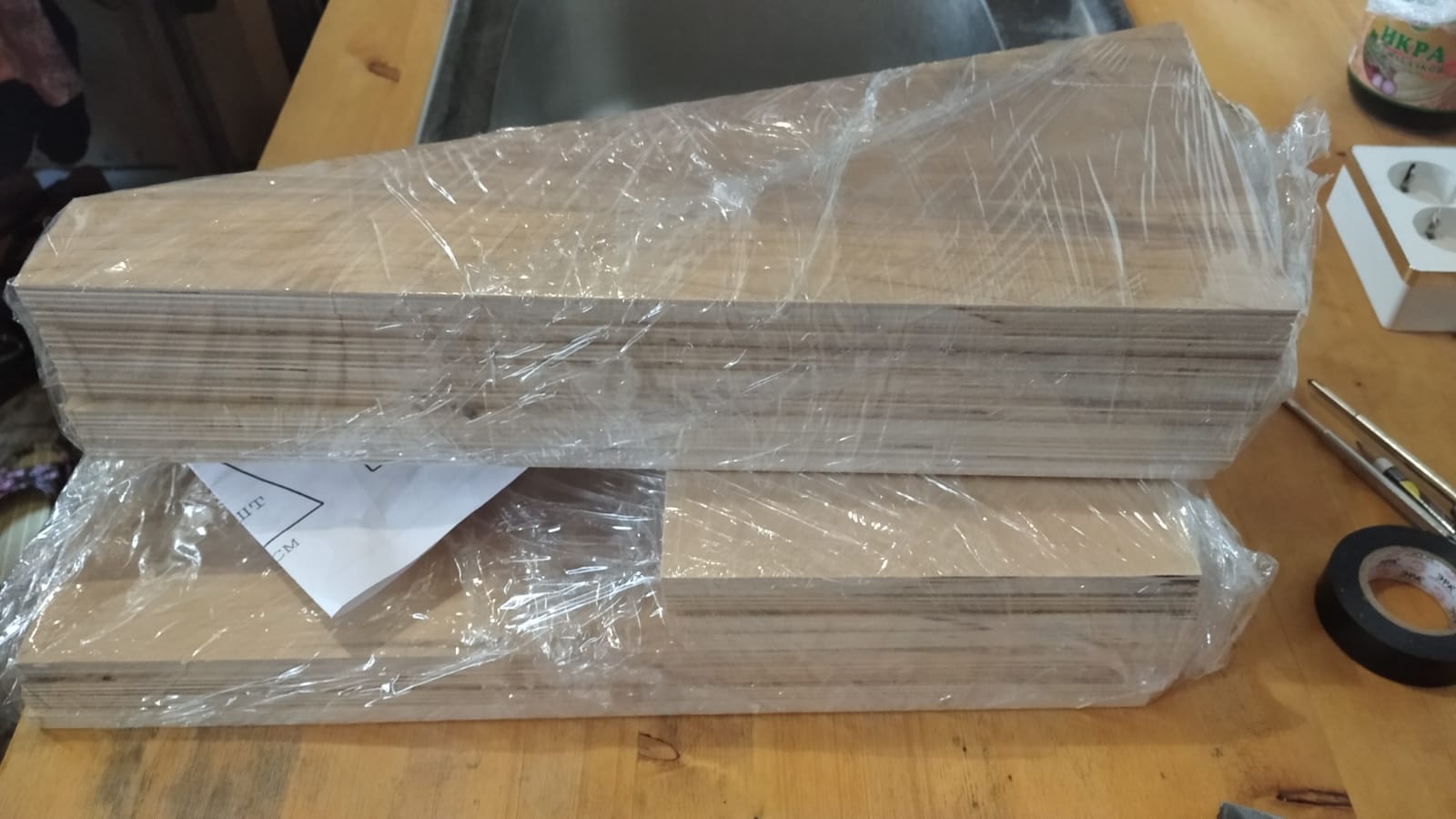

От стройки остаются остатки обрезки фанеры,в этом случае 10мм,отдал на раскрой,порезали привезли.

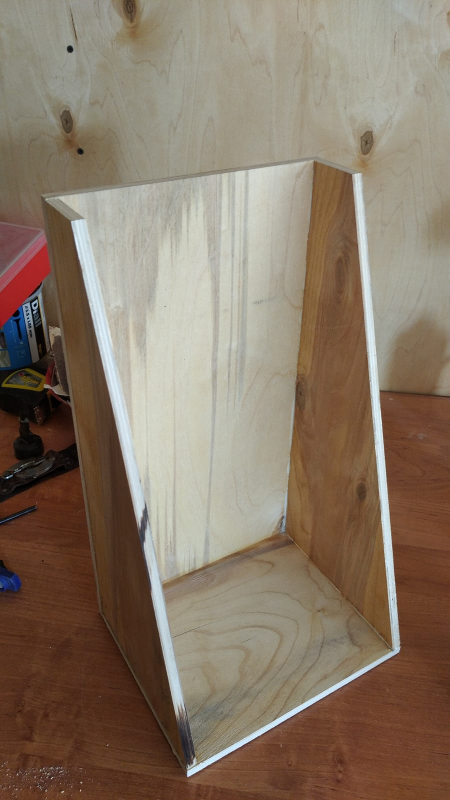

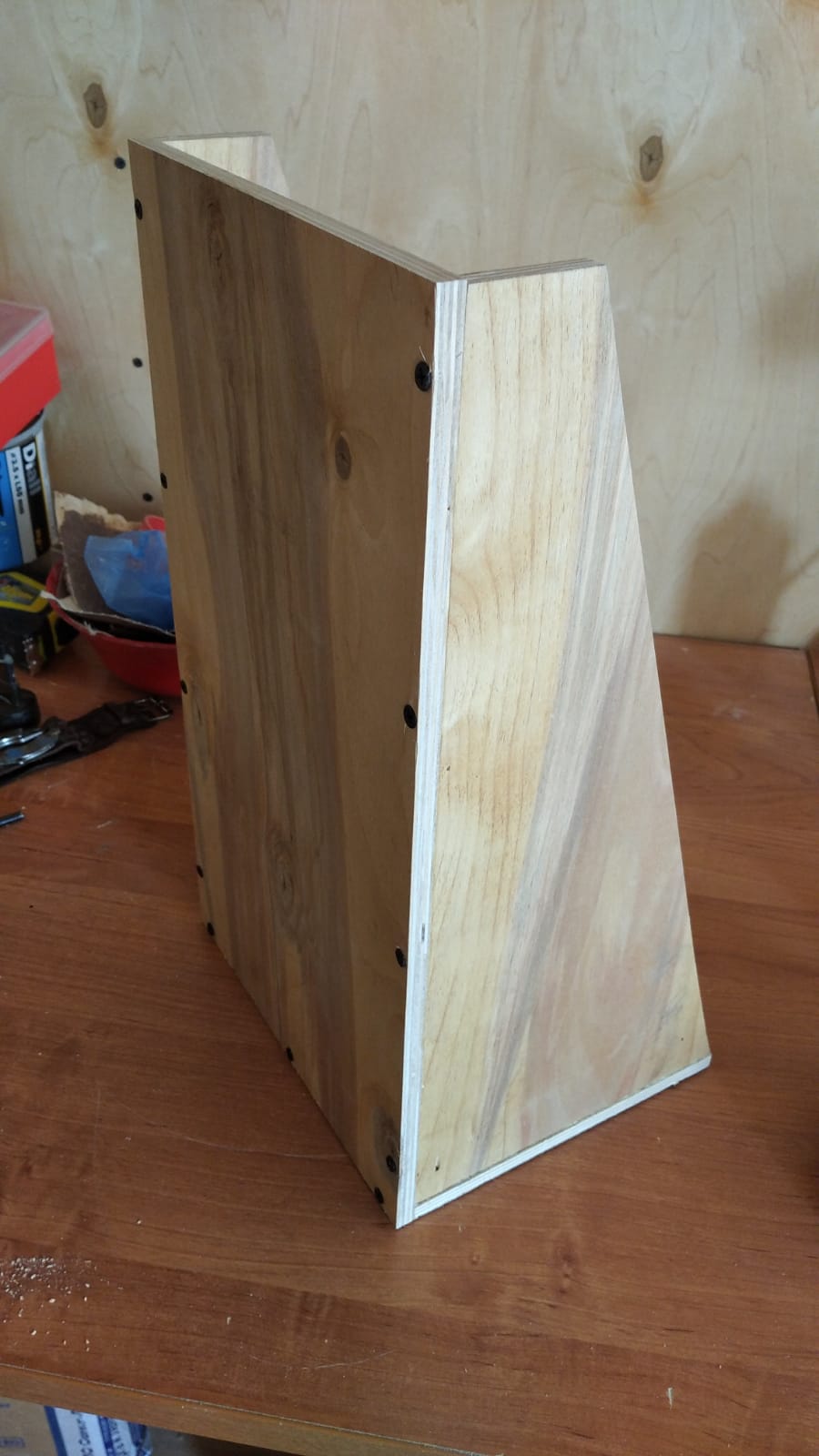

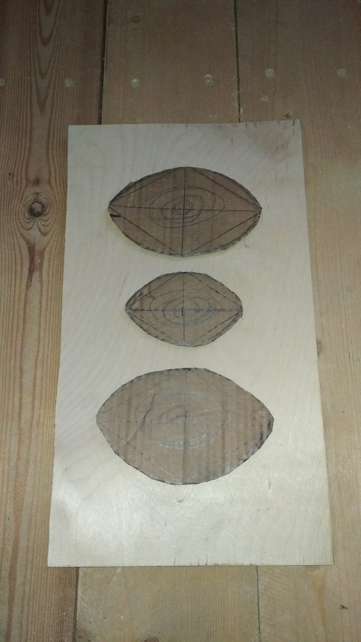

Собрал пока корпуса.Вырезал лекалки под установки.

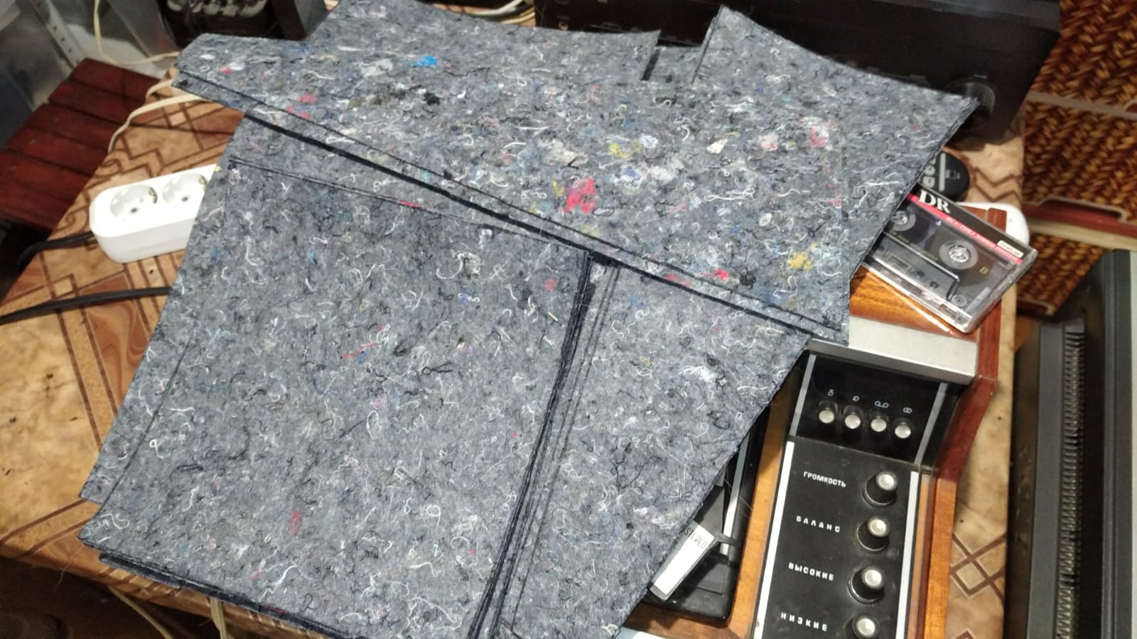

Пока ещё проклеиваю рейками надо вырезать под установку отверстия и внутри буду войлок по стенкам крепить потом.
Не спеша,времени нет особо.
Собрано на клей и шурупы.
Ещё набрал обрезков 12шки фанеры,тоже потом отдам,на сколько выйдет,может чуть изменю что то в размерах корпусов.

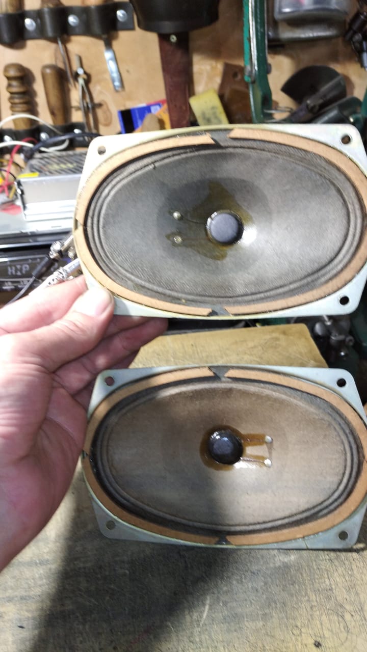

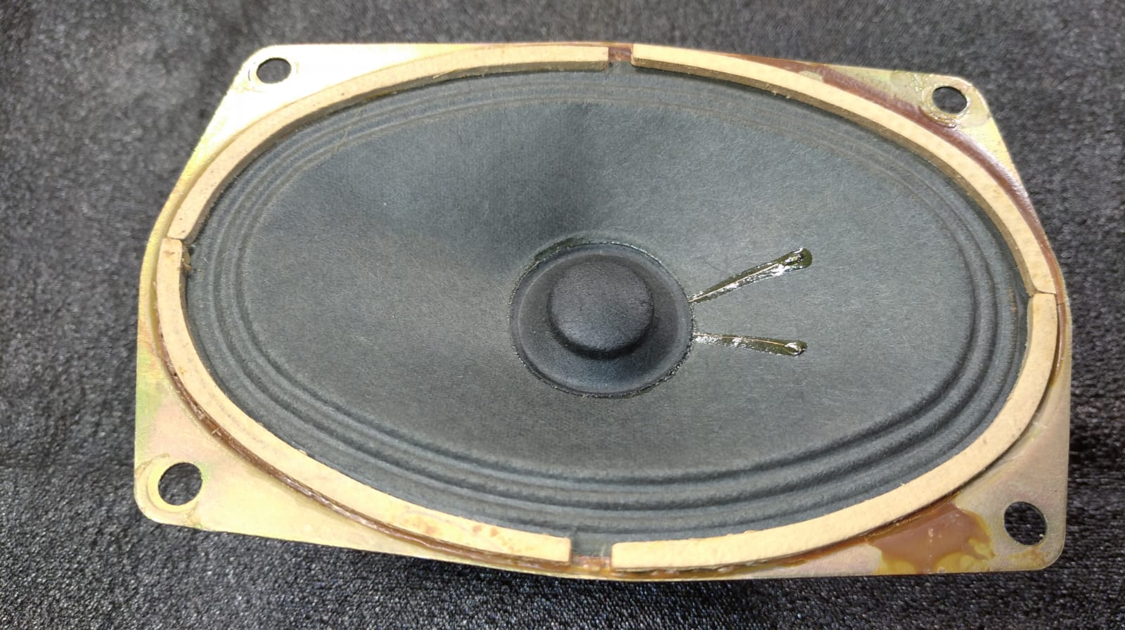

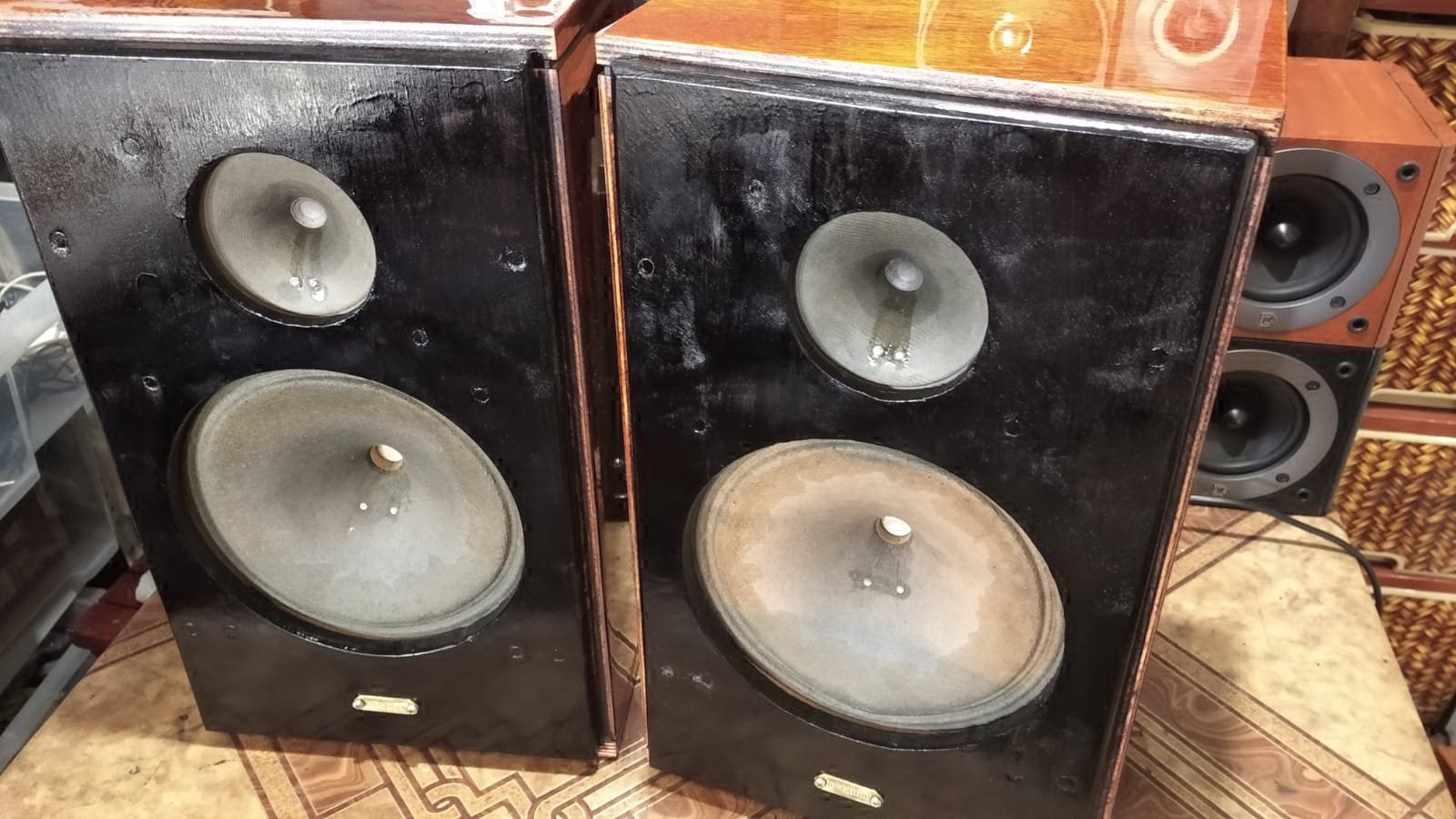

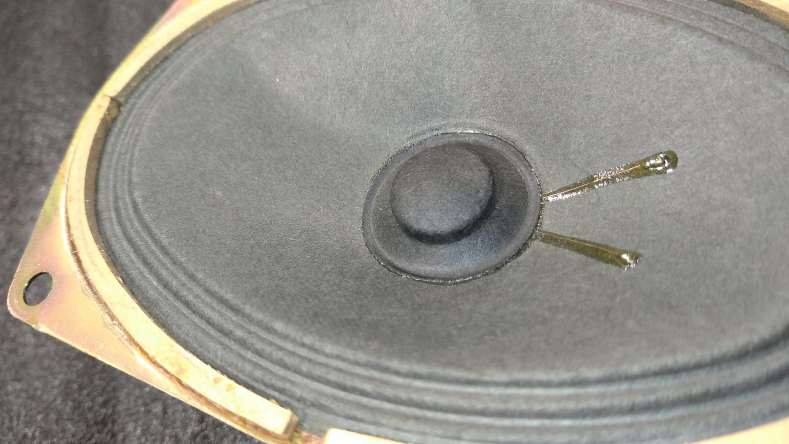

Что то для вечера скорее всего,спокойного прослушивания.
Инструменталка,голос,ролики,джаз-блюз,их ипостась.
Но у меня ОЯ на шириках 4гд28 и 3гд31 очень по взрослому играют.
Вот решил на мелких попробовать собрать.

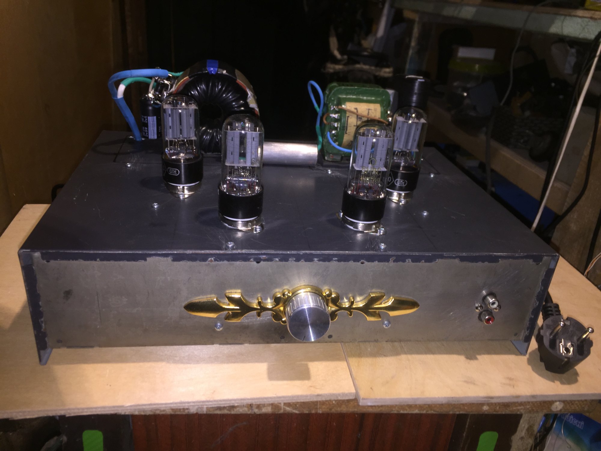

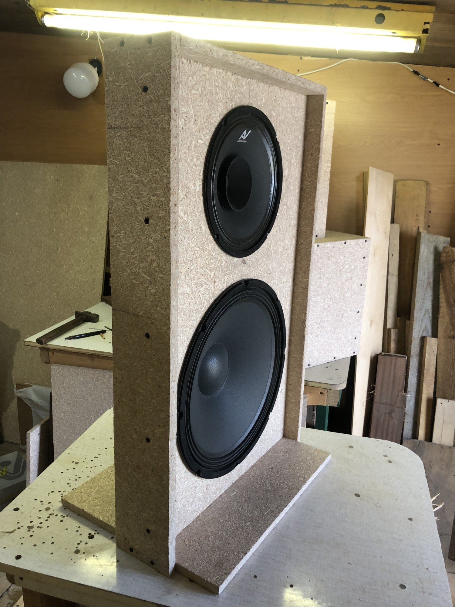

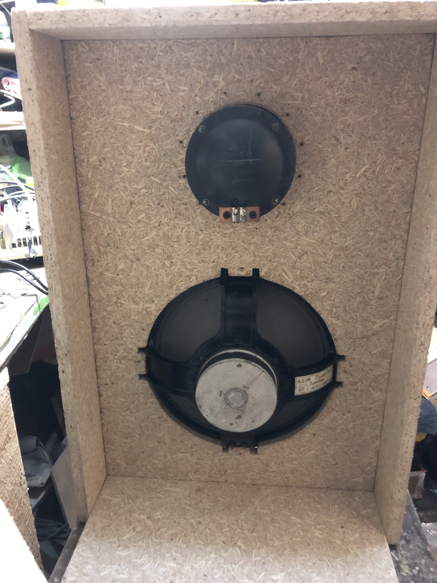

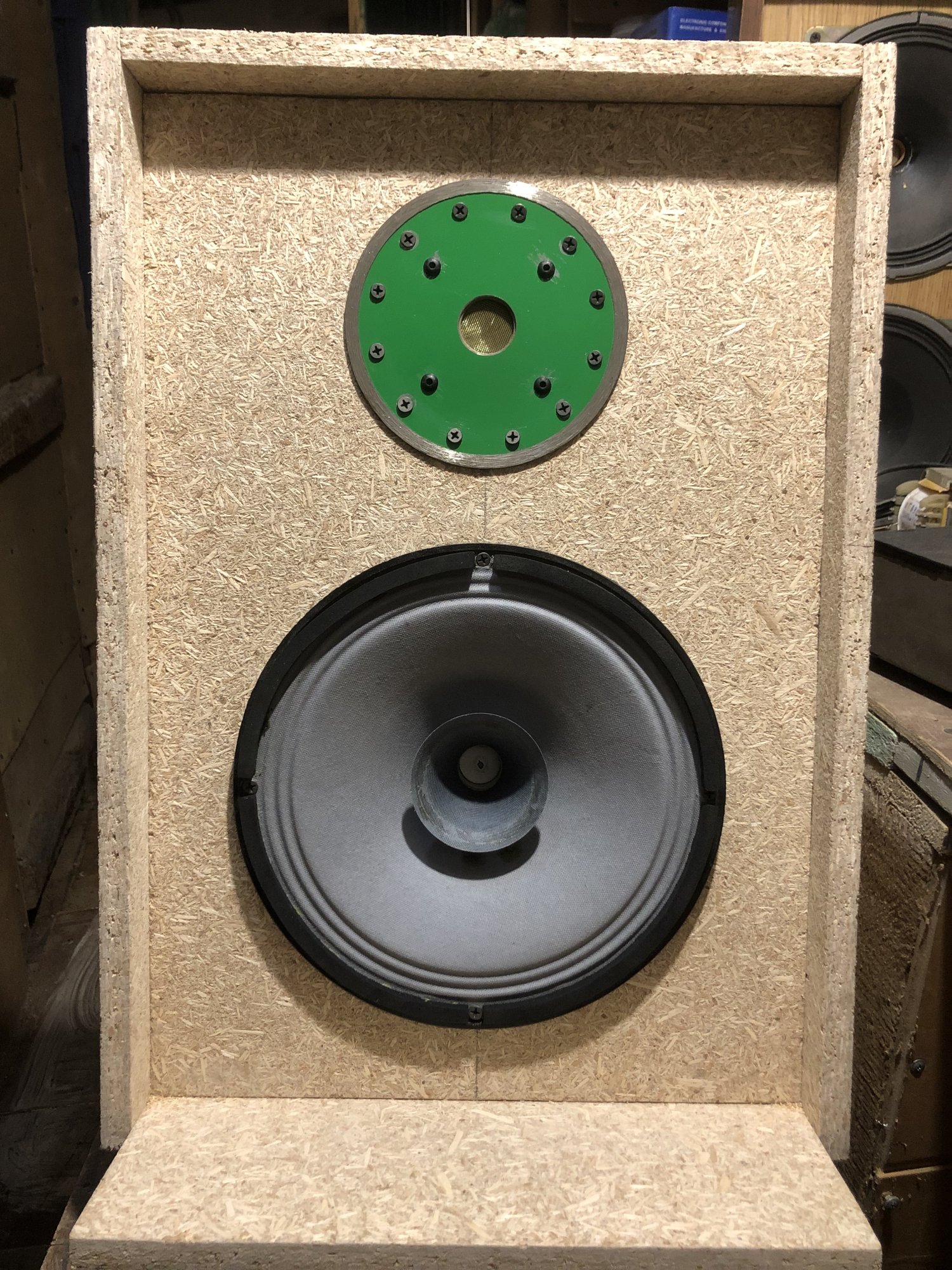

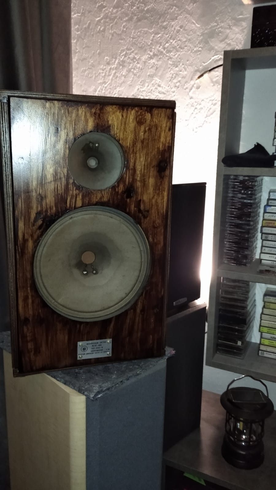

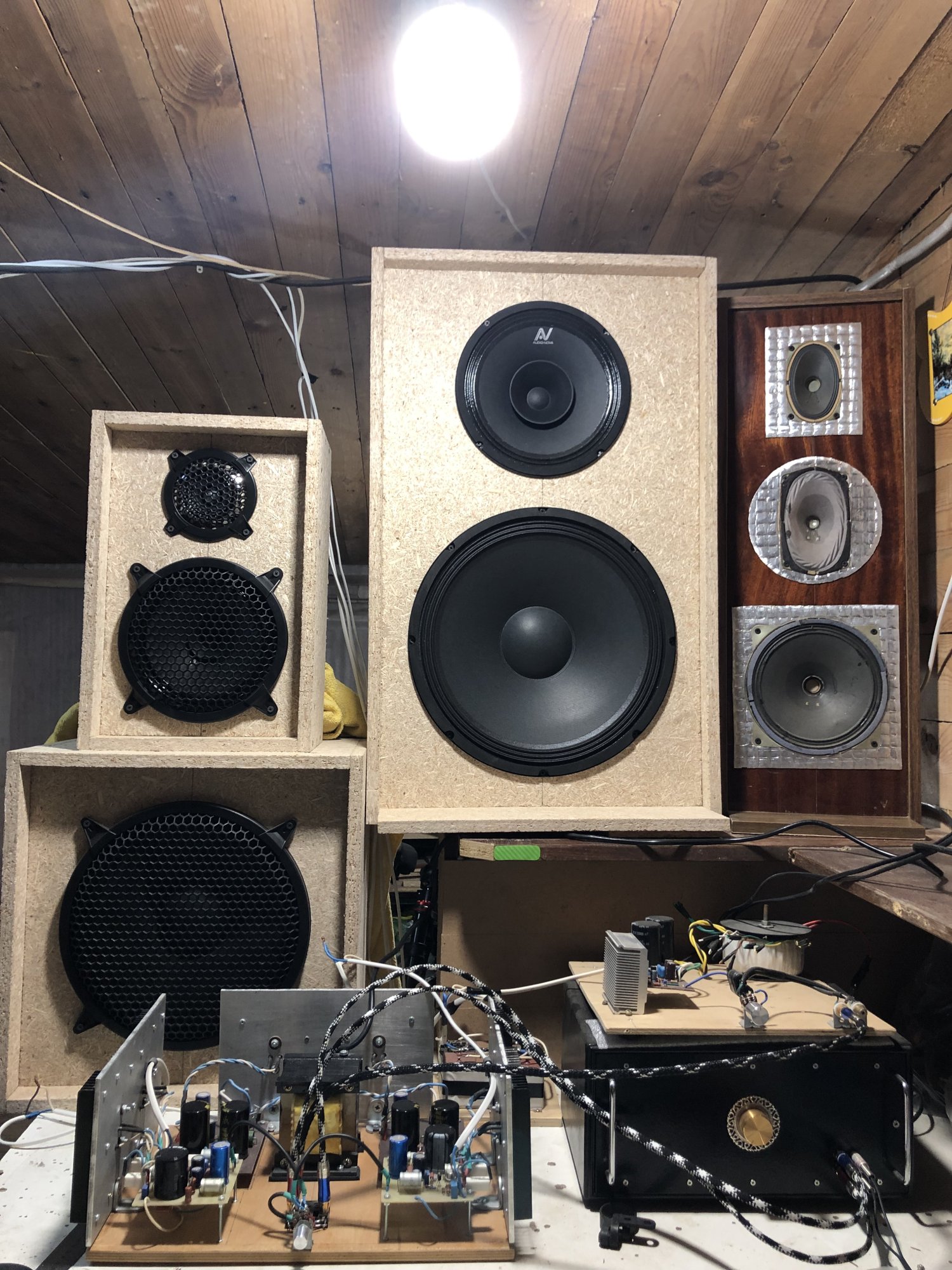

ОЯ это тема, у меня на 4а28 и 1а22 для подвальной мастерской сделано, от лампового усилителя играет.

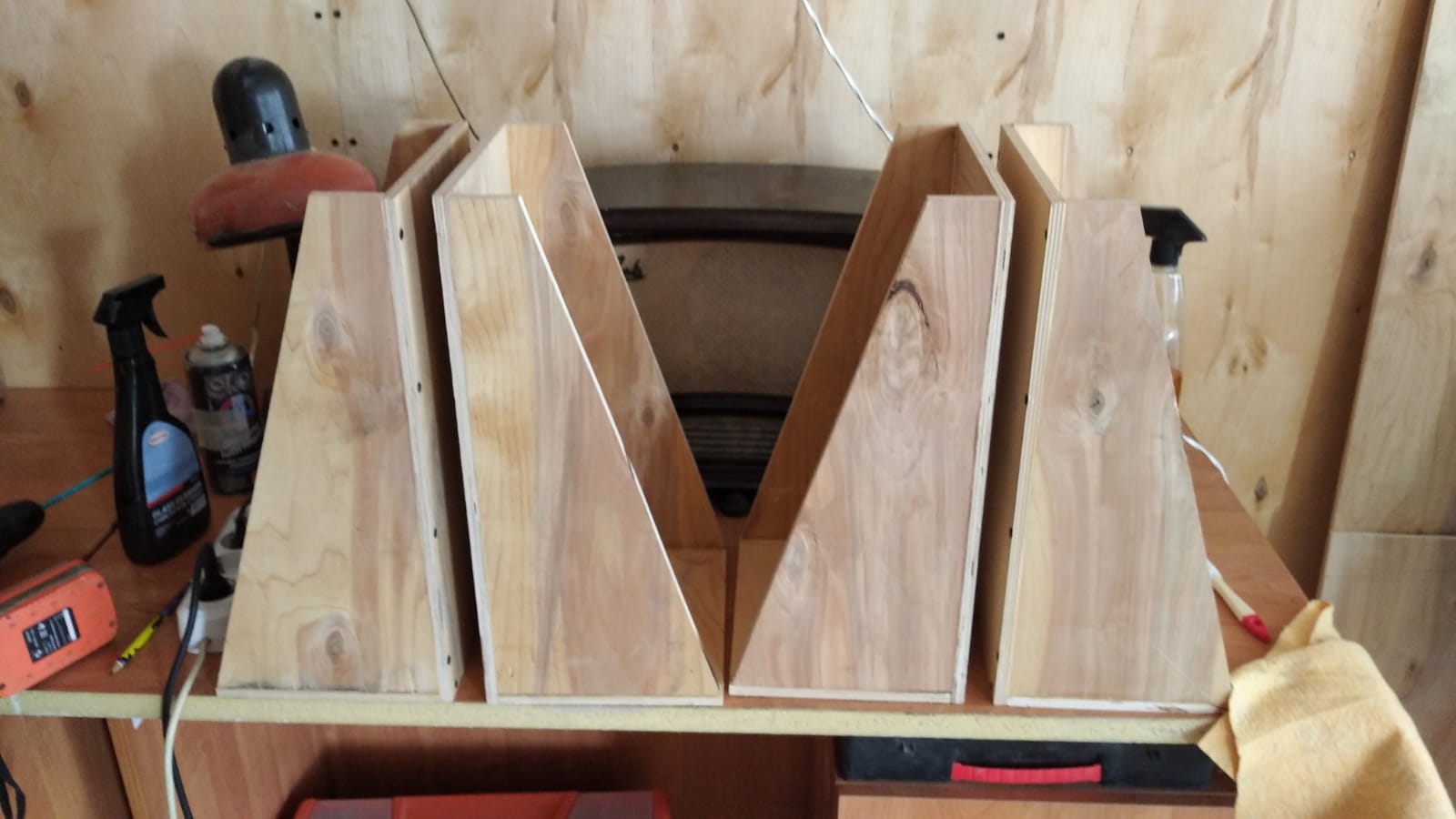

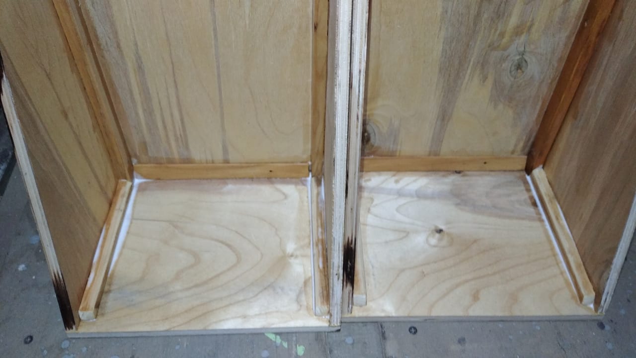

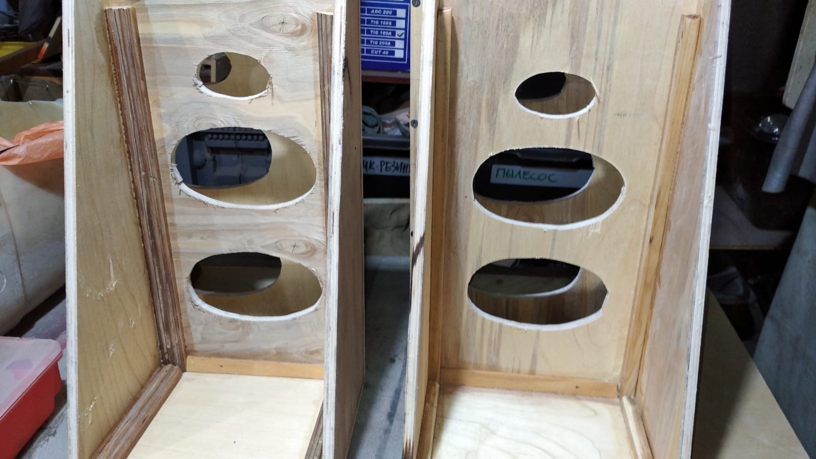

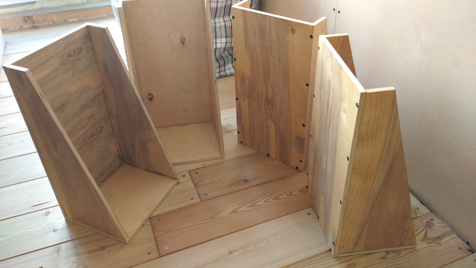

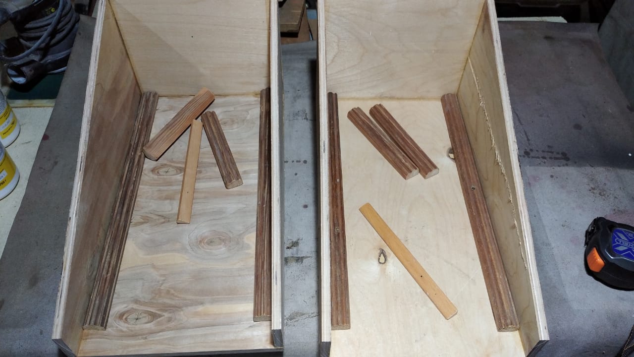

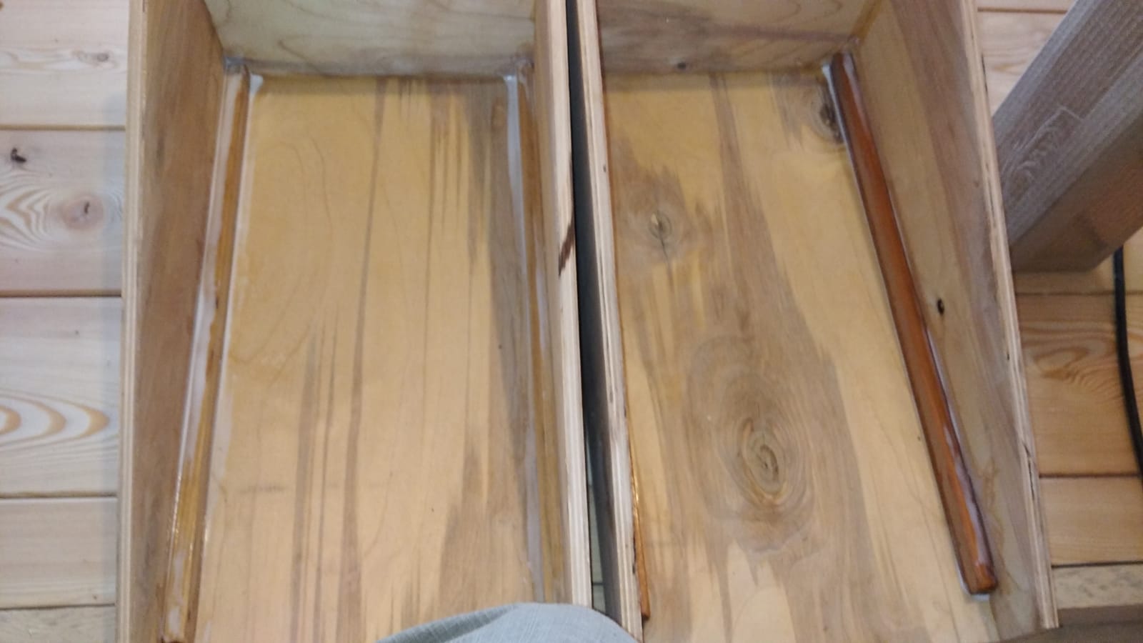

А зачем такие колодцы спереди оставили по краям?

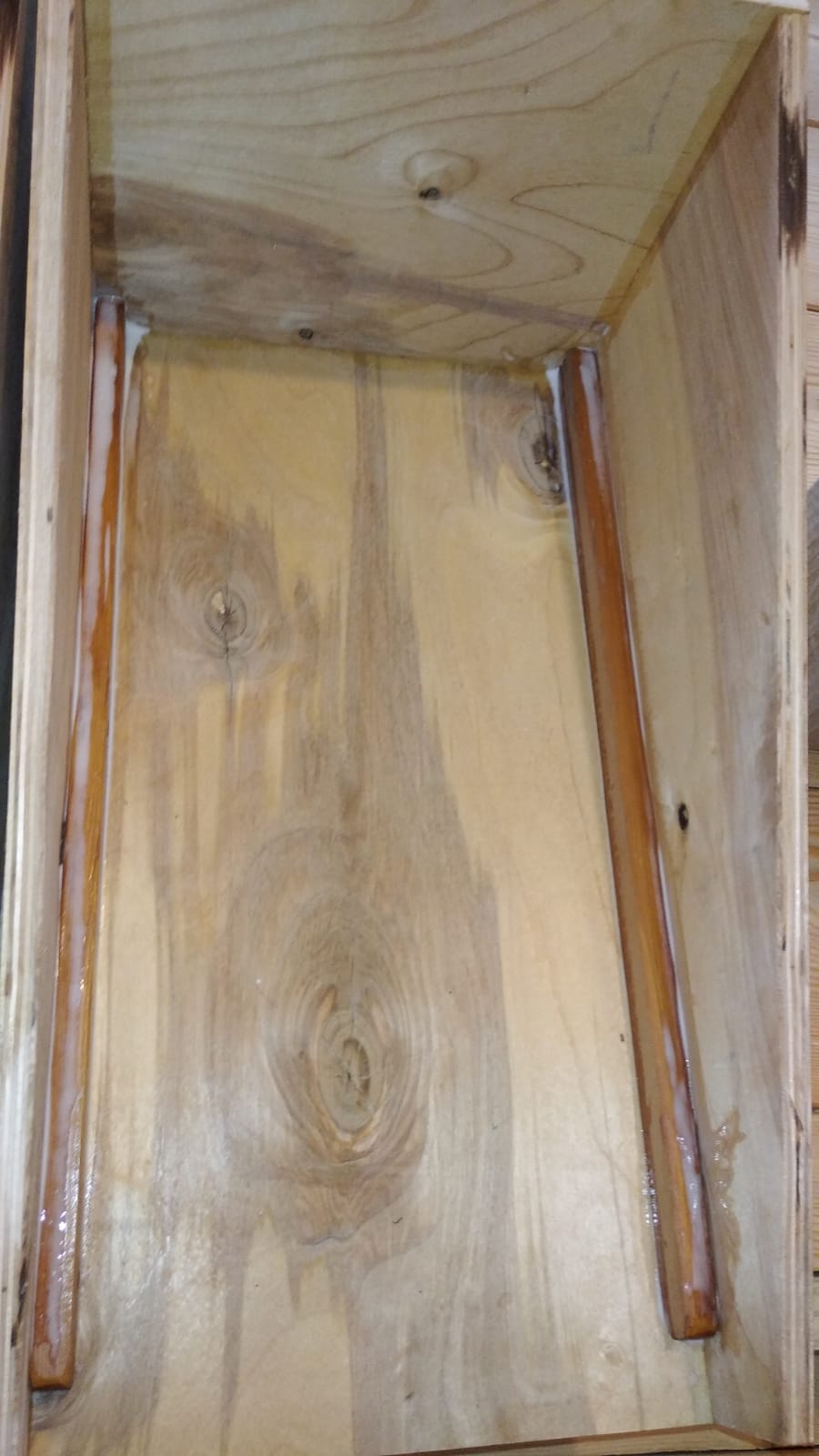

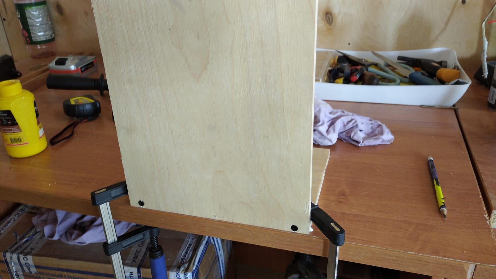

Нарезал,наклеил реек.
Оставшиеся 4 как подсохнут эти,наклею.
    76.4 KB · Просмотры: 33
    86.8 KB · Просмотры: 36
    101.5 KB · Просмотры: 42
14 Янв 2021
223
53
15
Ковров
Это на фото кажутся большими эти края, а там всего 2см эти борты, мне так больше нравится.

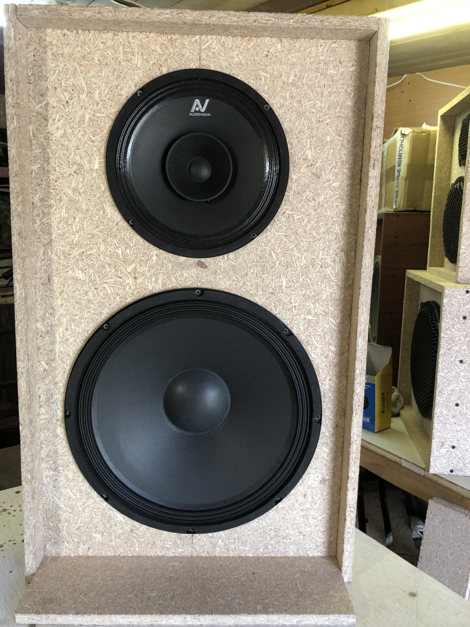

2гд36 в эти буду ставить.И ещё какие то во вторую пару.
Овальное,к овалам.

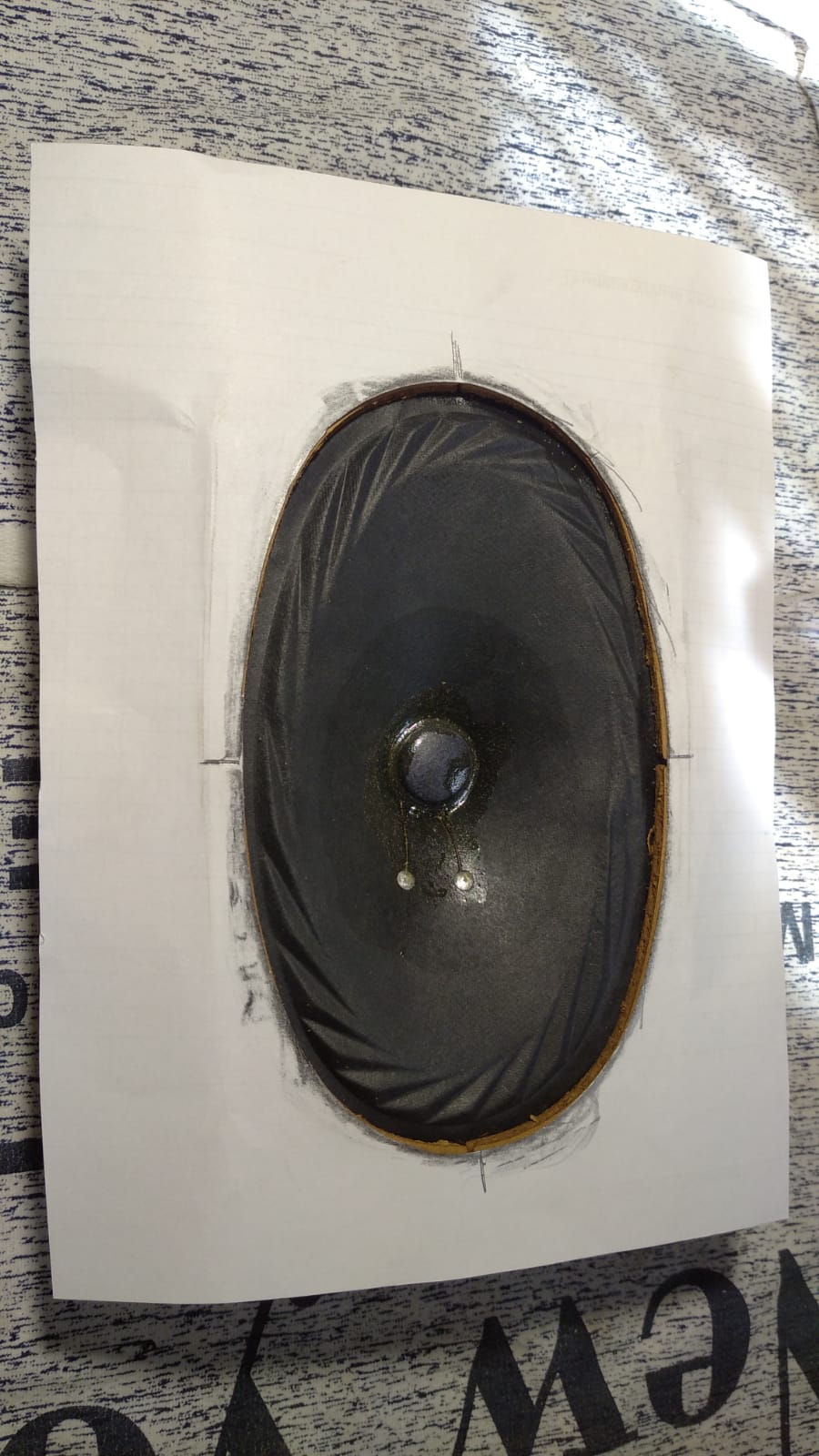

прежде чем дырку под пищалку пилить поиграйте расстоянием от сч головки до пищалки, каждый сантиметр сильно влияет на звук,нужно найти оптимальное тогда головки "споются"

Да это я знаю.Сначала отберу и на столе поиграюсь.

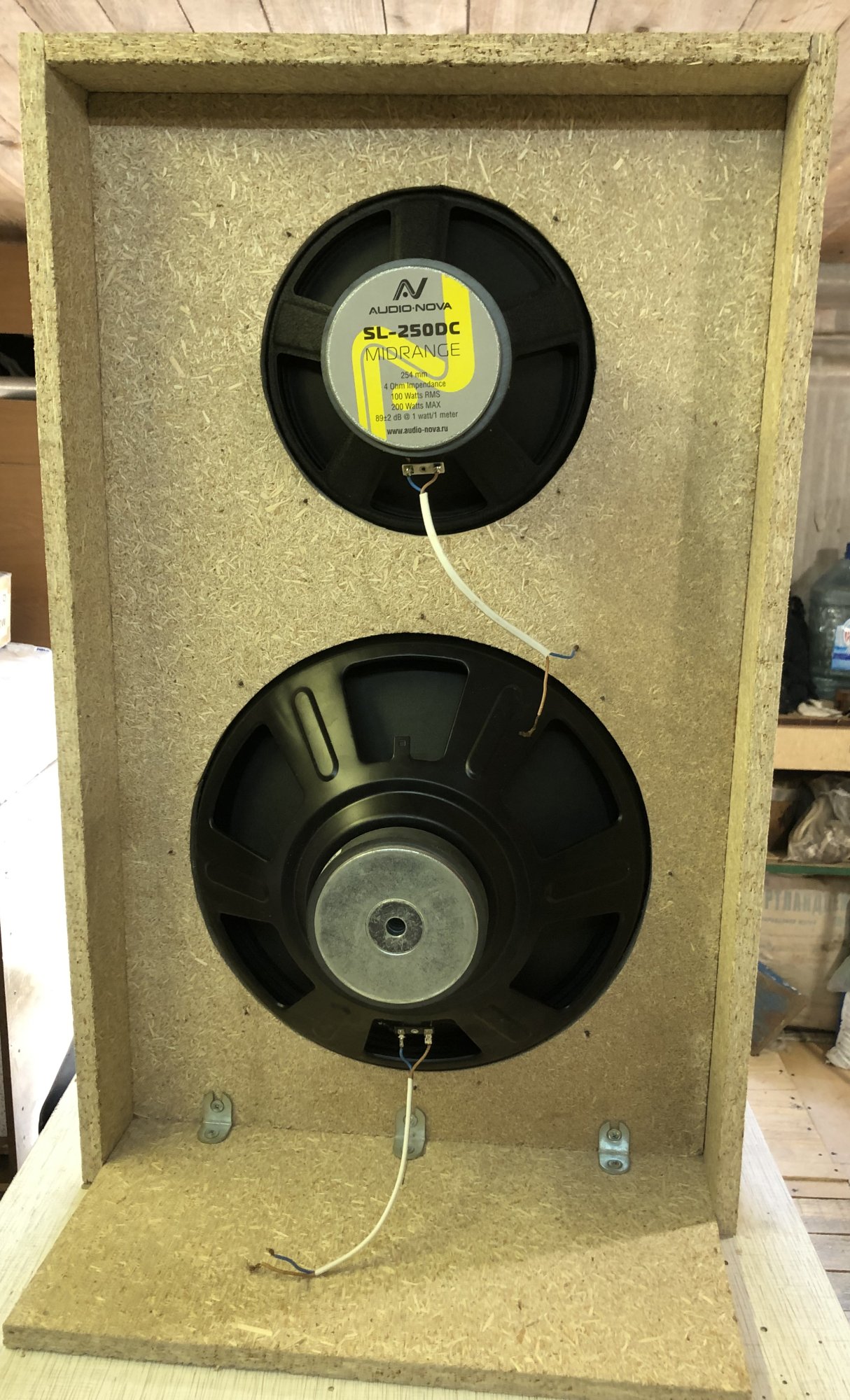

На фото увидел ширик Audio nova
В нете пока не нашел информации
Они производят динамики или делают трафарет на китайских?
Есть параметрьі єтого ширика?
Audio Nova SL-250DC,
Не знаю на чём они делают, от всех этих динамиков я уже избавился, теперь в эти отверстия поселится кобальт с подмагничиванием.

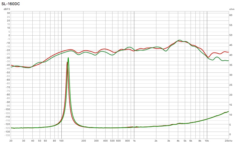

Кетацы. Audio Nova – дочерняя какой-то известной автозвукачам ширпотребовская конторка.

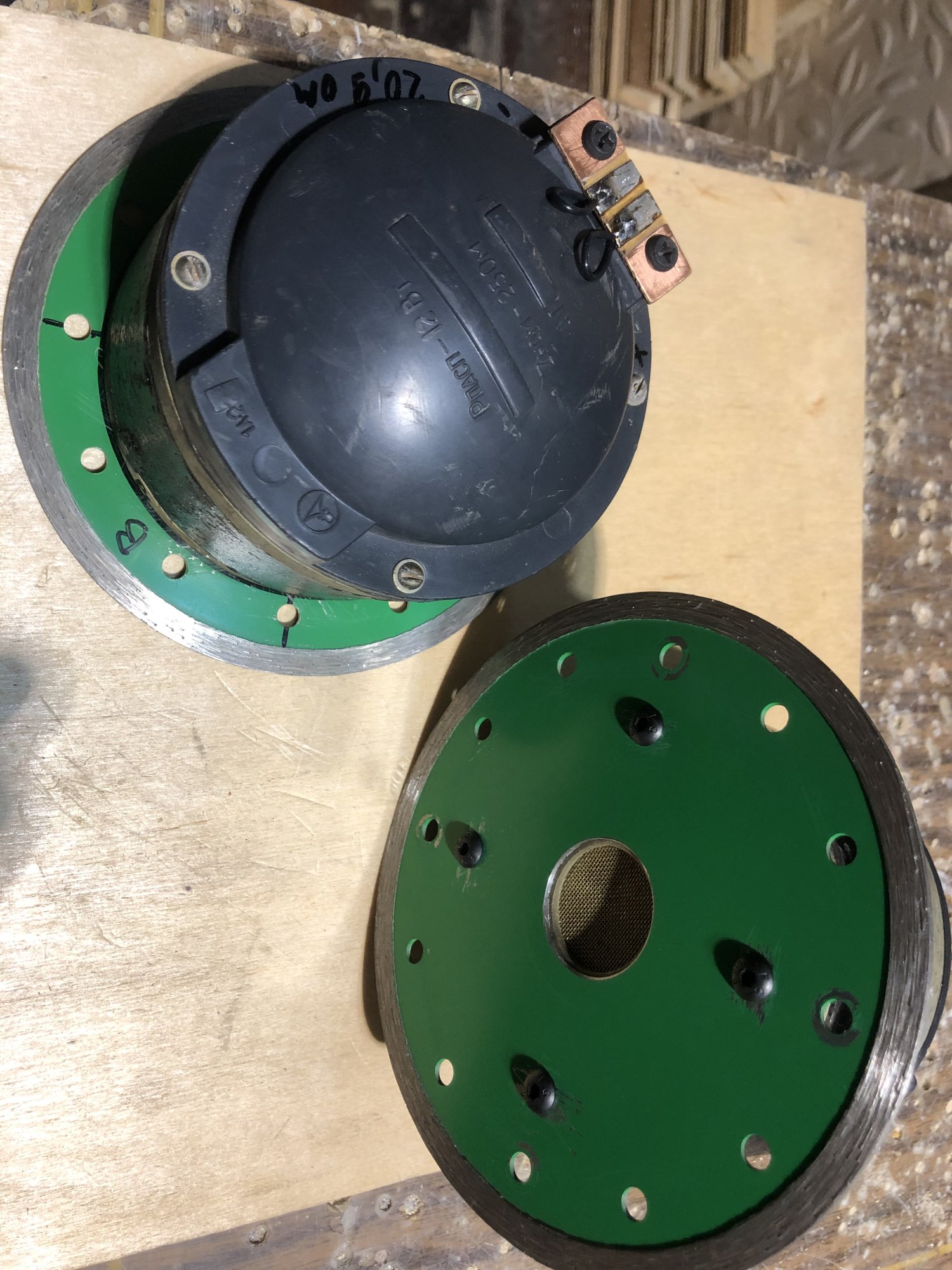

Девственная (не дефлорированная, без обрезания визера) пара Audio Nova SL-160DC в небольшом щитке:
Без рукоприкладства шаловливых ручёнок не айс, хотя, сделаны достаточно добротно (как для ширпотреба).

режектор надо на 4,5кгц
Достаточно визер с ПЗ-пимпочкой убрать. Дырку прикрыть продуваемым тонким поролоном.

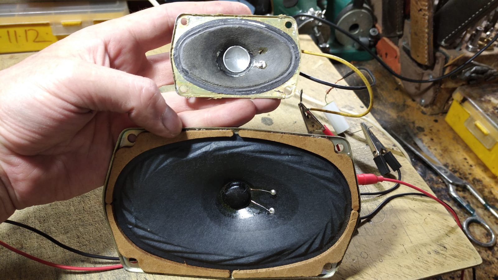

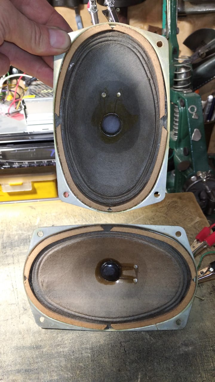

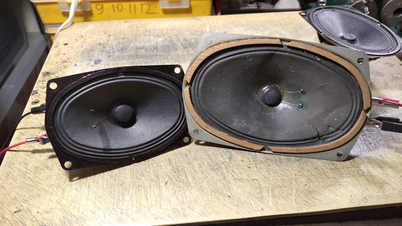

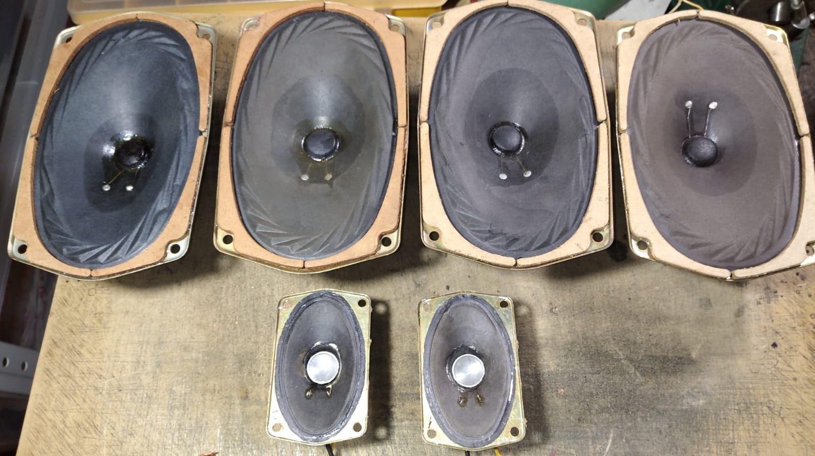

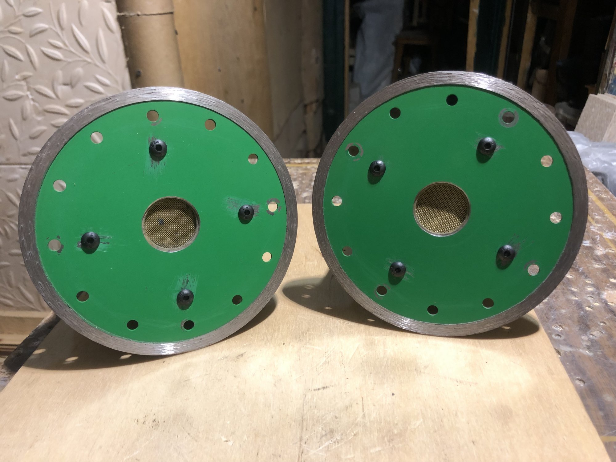

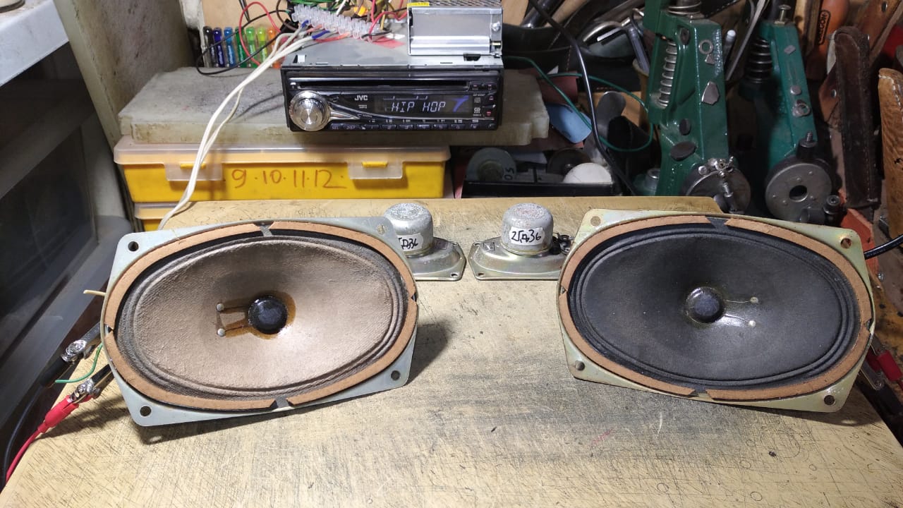

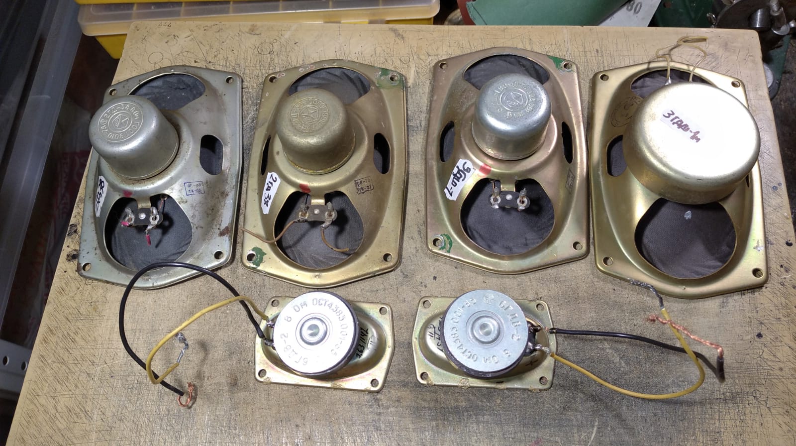

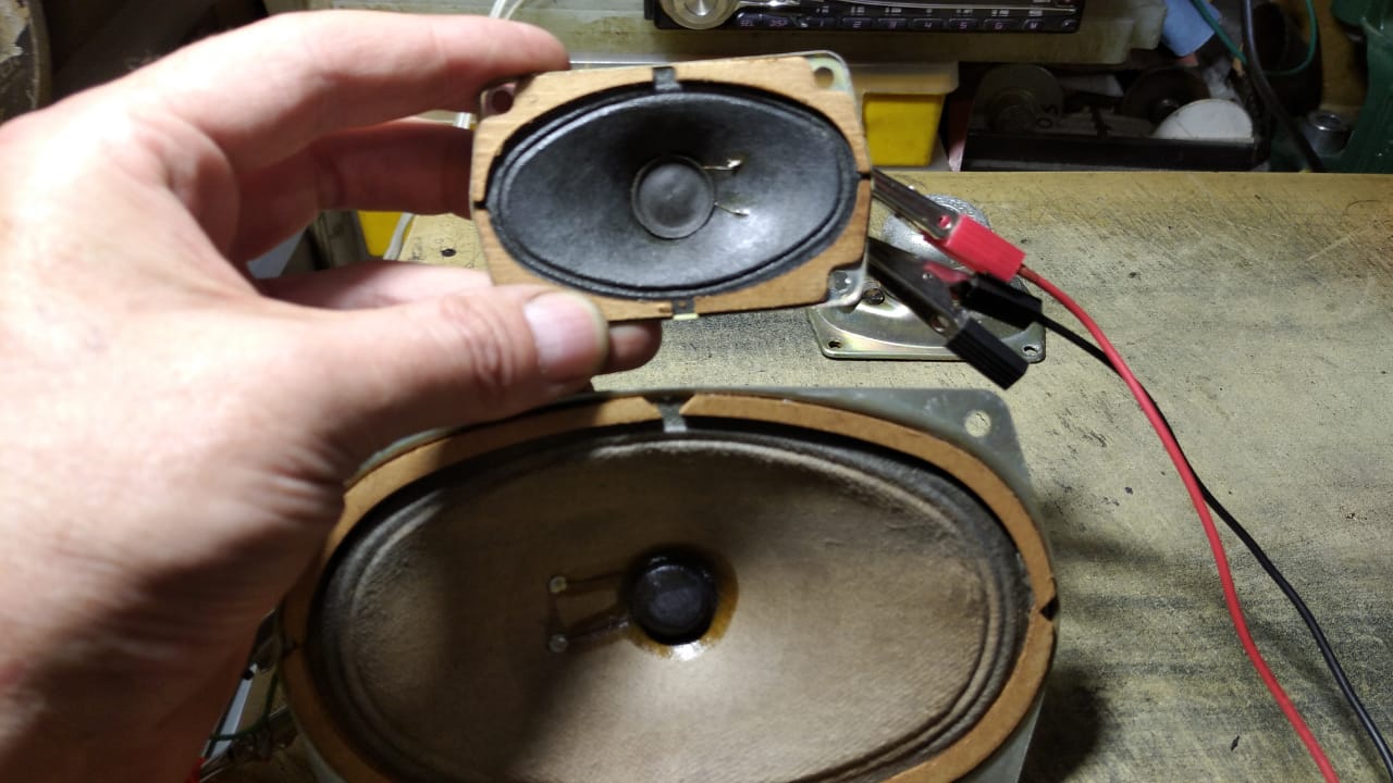

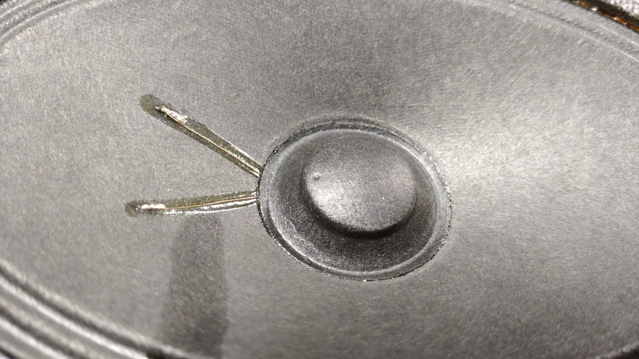

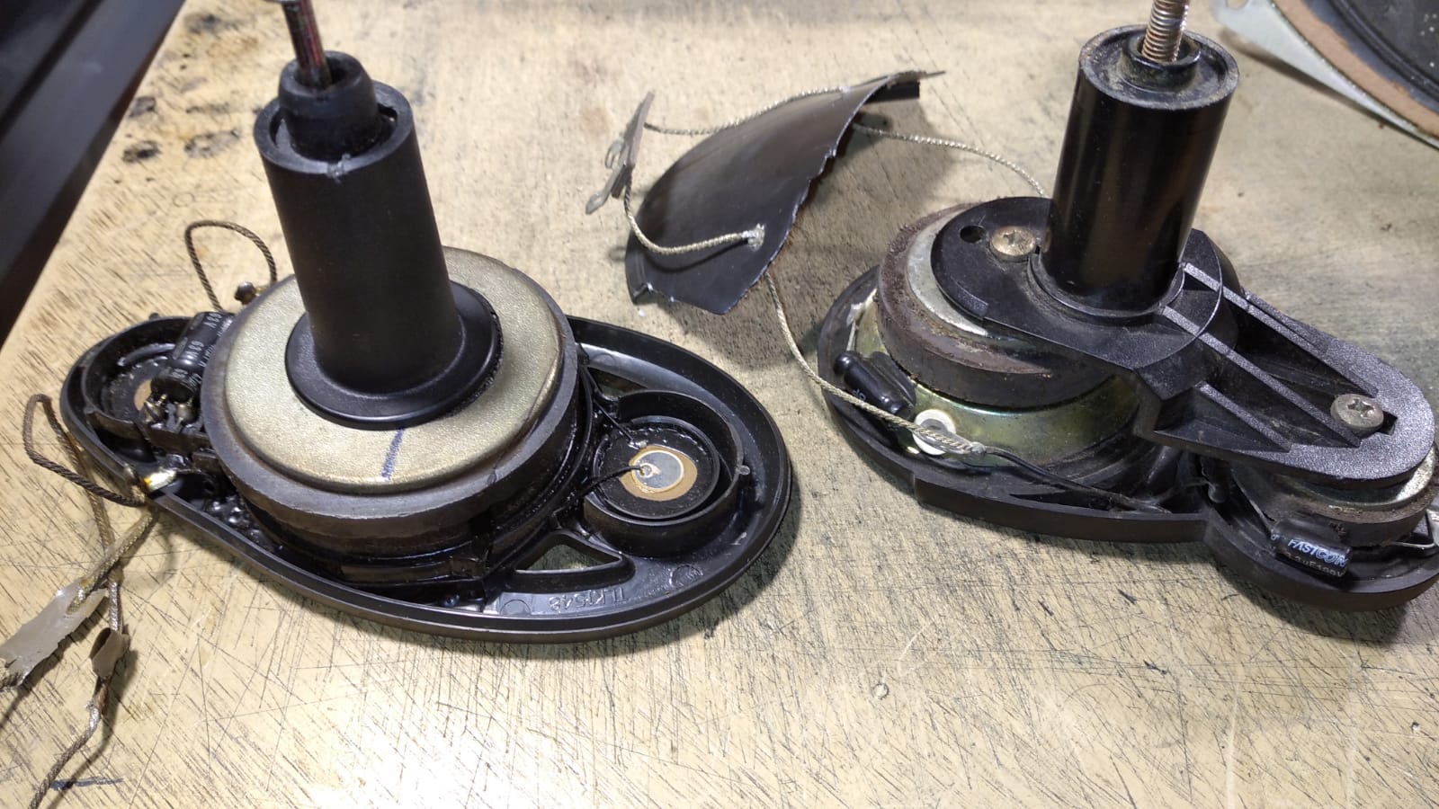

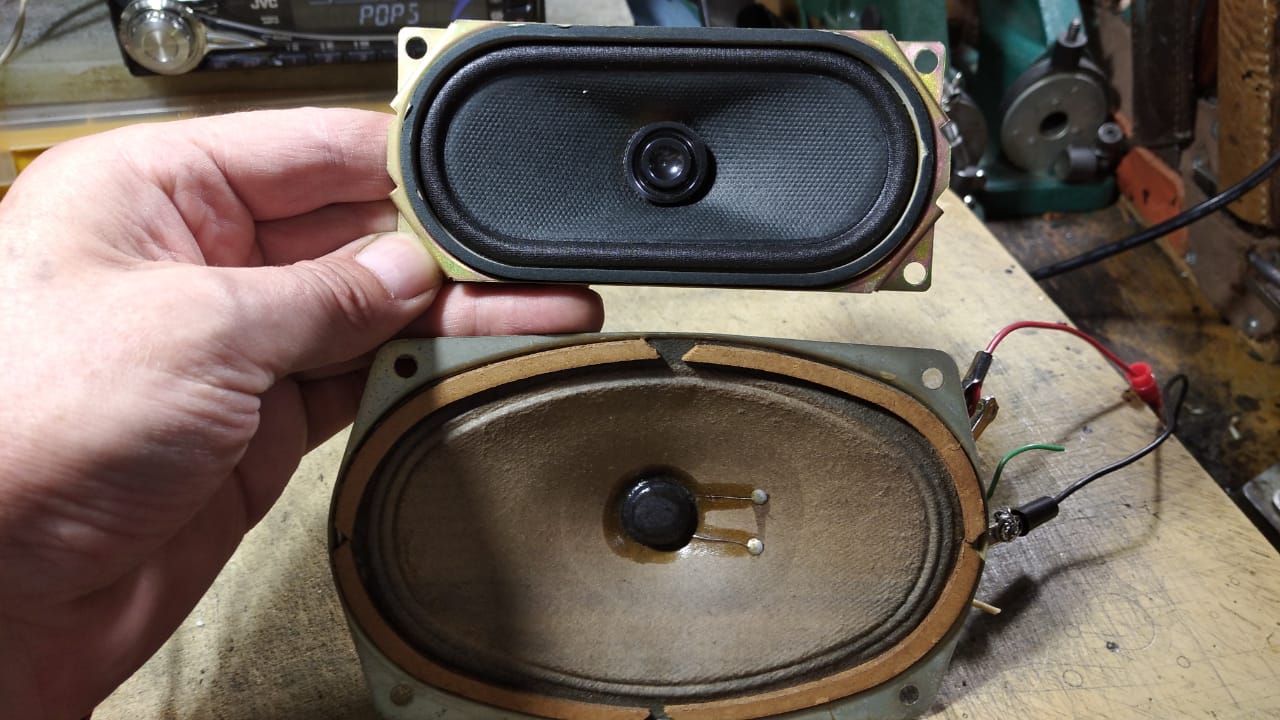

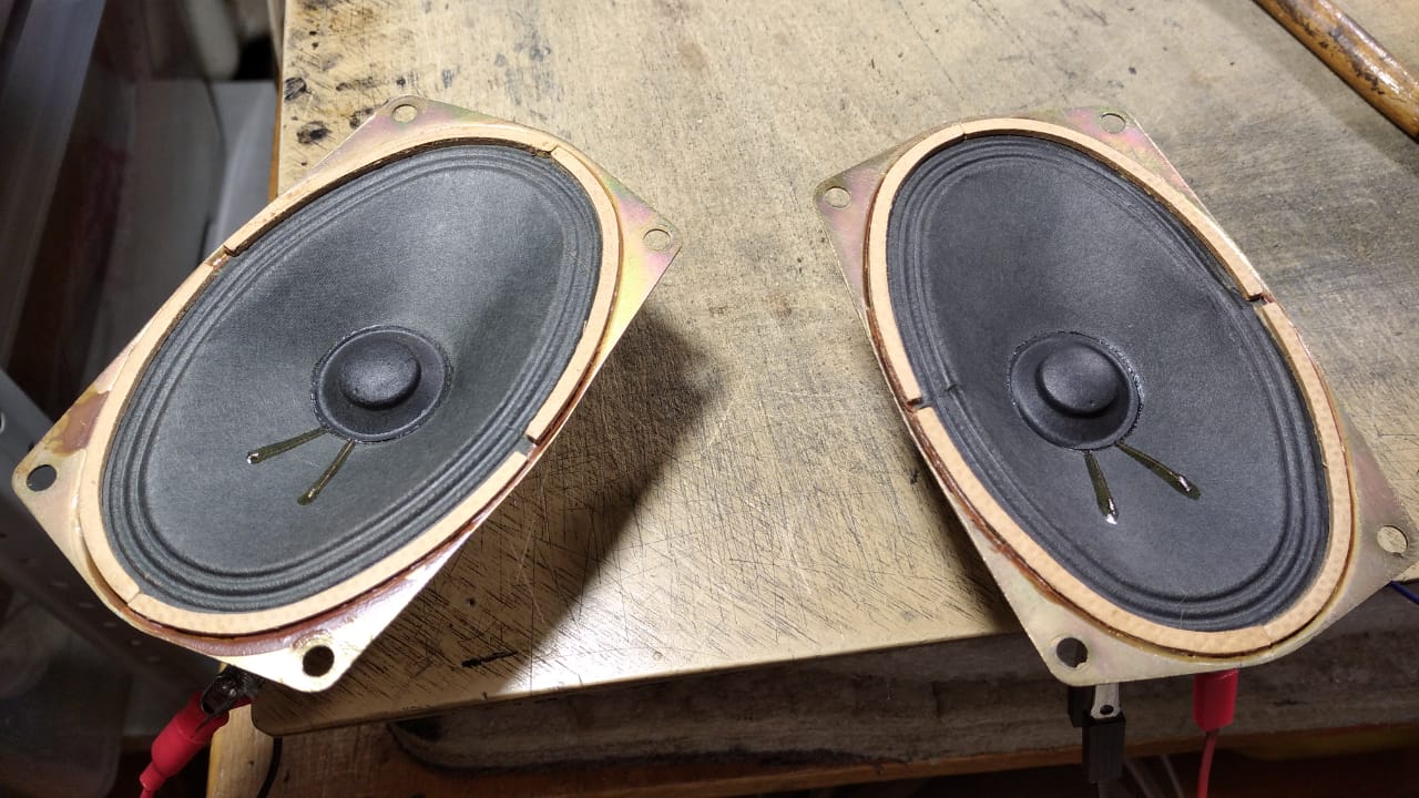

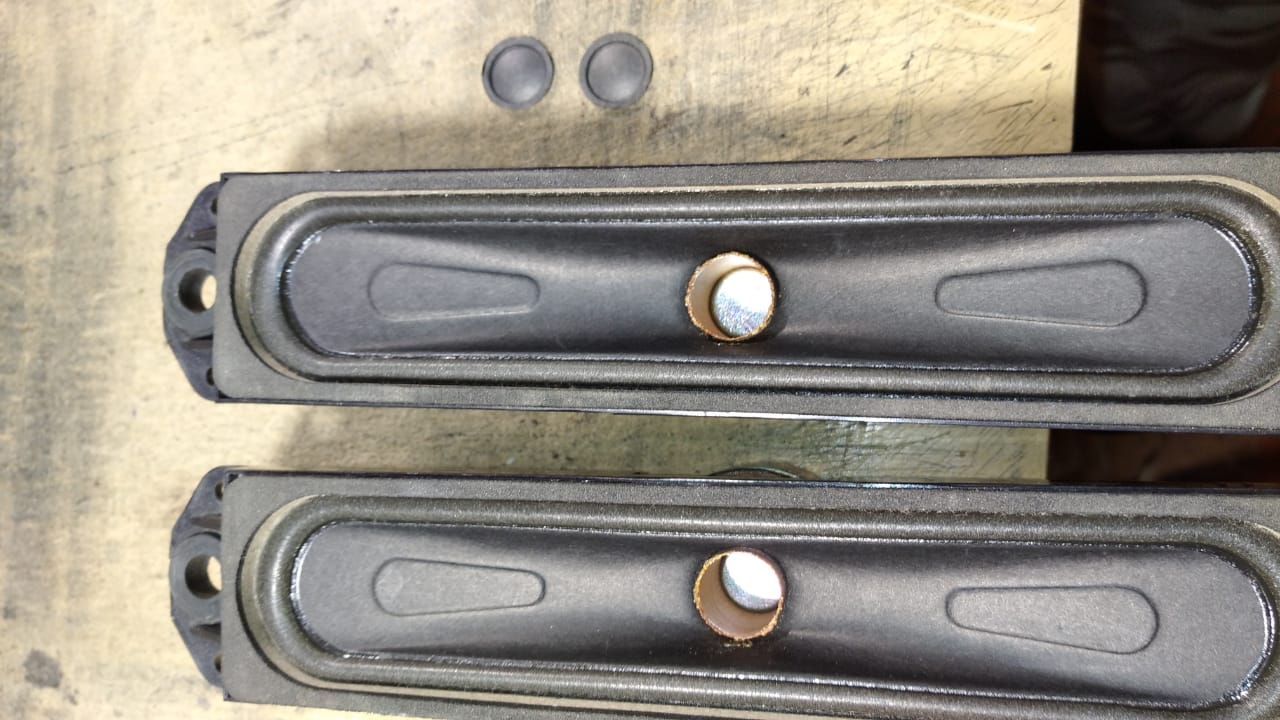

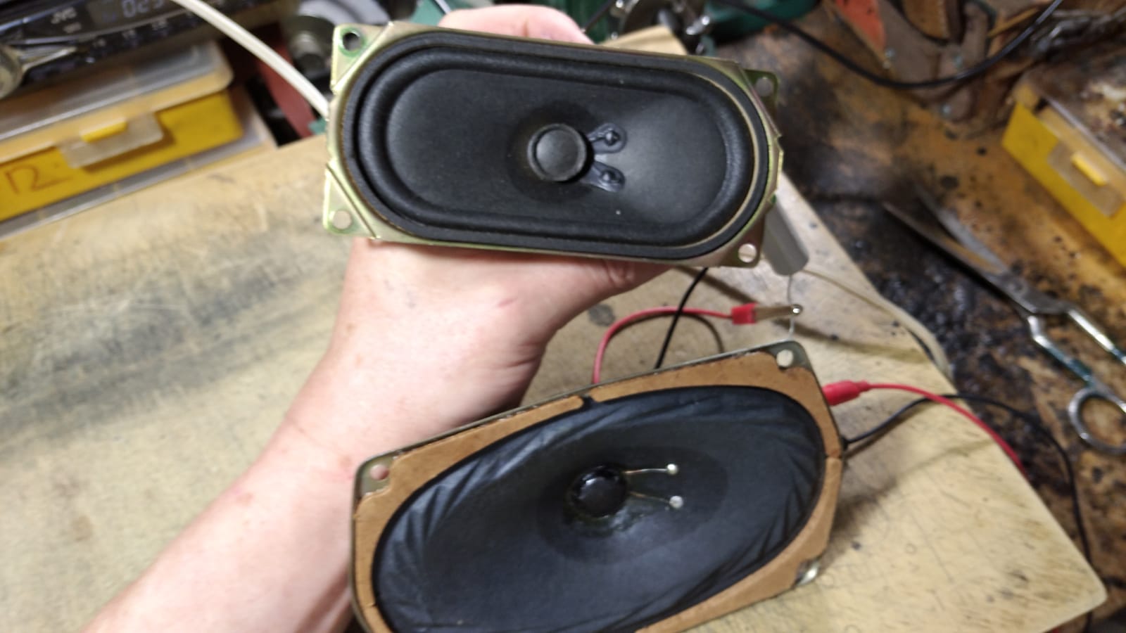

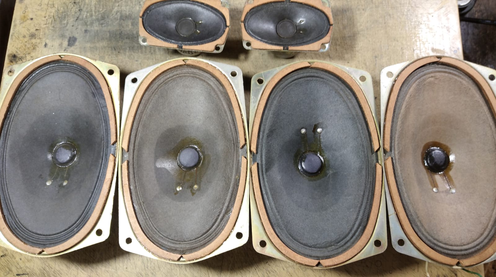

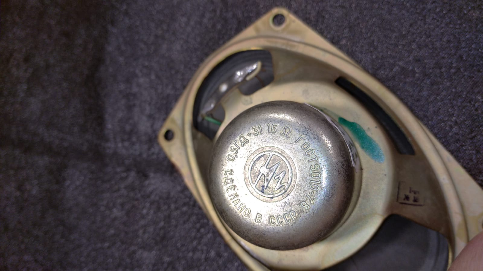

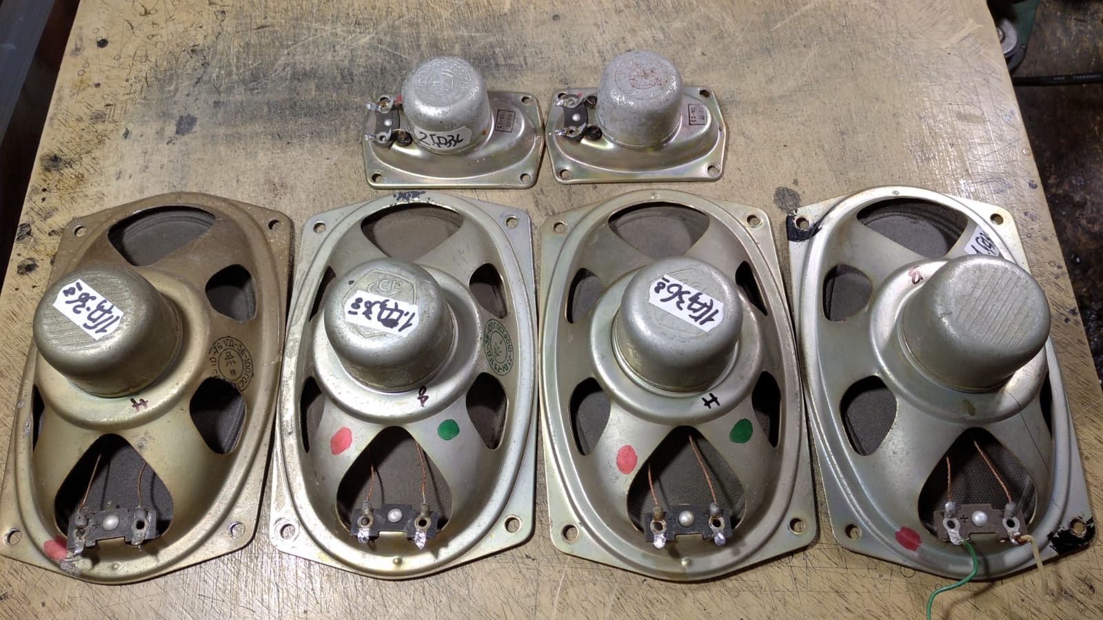

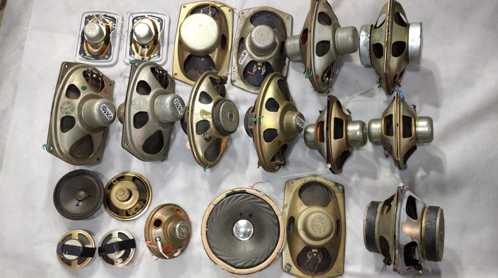

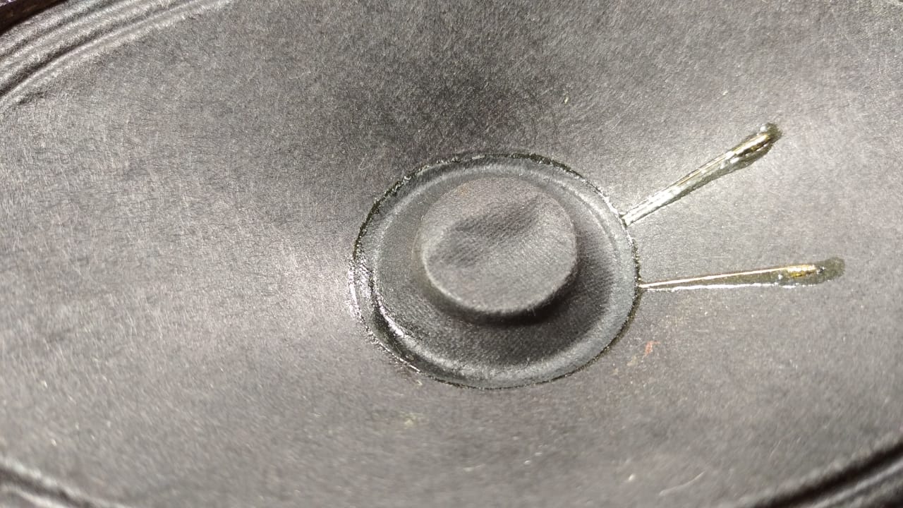

Сегодня отбирал динамики для первой пары. (для второй тоже отобрал ширики,но их тут нет)
Слушал,сводил между собой,меняя расстояние и положение.
Заодно ещё послушал те ,до которых прошлый раз не добрался.
Некоторые от телеков,кстати,вполне можно использовать как СЧ-ВЧ звено,на фото это те,что не узкие.
Они обычно на тканевых подвесах с пропиткой и более менее широкие с приличными магнитами.
Подвесы там уже высохли и твёрдые,то что надо.СЧ и ВЧ там приятные и хорошие.
Я отобрал себе 2 пары,одни из них на фото с шириком.
Те что без колпачков,это я их снял,были приклеены так,что касались диффузора,потом приклеил назад.

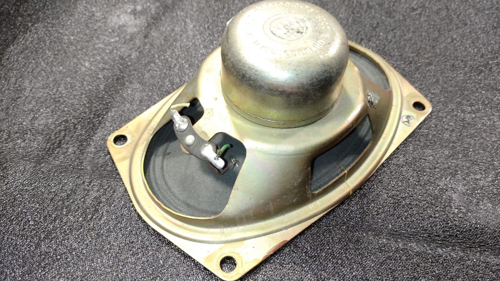

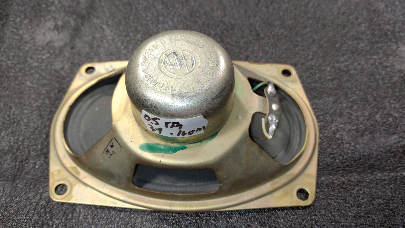

Небольшие овалы,это 0.5гд30 и 31(если не ошибаюсь,уже убрал ,не под рукой,потом если что уточню).
Различие у них визуальное ,что у одного колпачок гладкий и второго как бы рифлёный,по звуку одинаково.
У Димы по моему на сайте нет фото 31го ,так что надо сделать,закину сюда.
Они довольно мягкие,приятные по звуку.

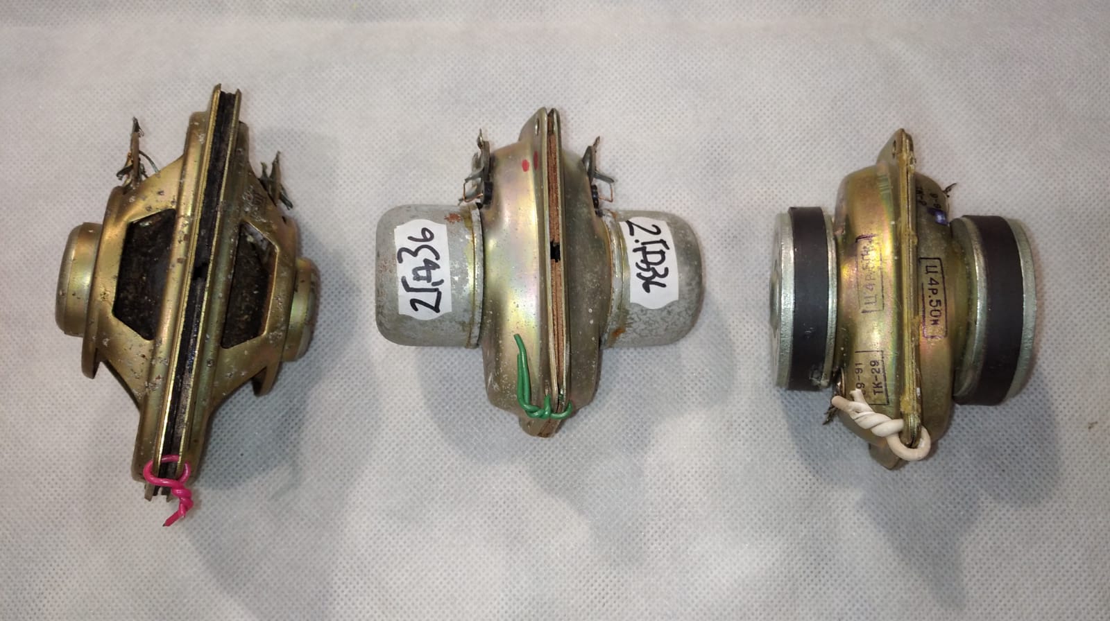

Отобрал 4шт 1гд36 и 2 шт 2гд36.
Будет в каждой колонке по 2 шт 1гд36 + 2гд36.

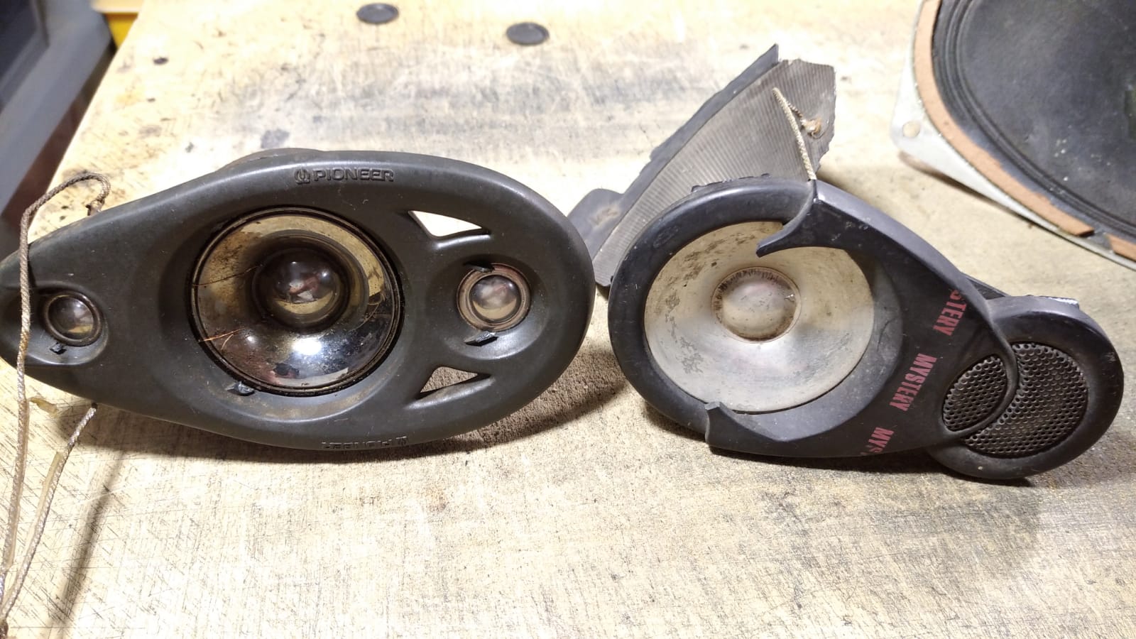

Ещё там на фото,СЧ-ВЧ секции от коаксиалов авто,Пионер и Мистери.
У мистери звук лучше) И твиттер там не пьезо,как у Пионера а на нормальном магните,и звук приятнее.

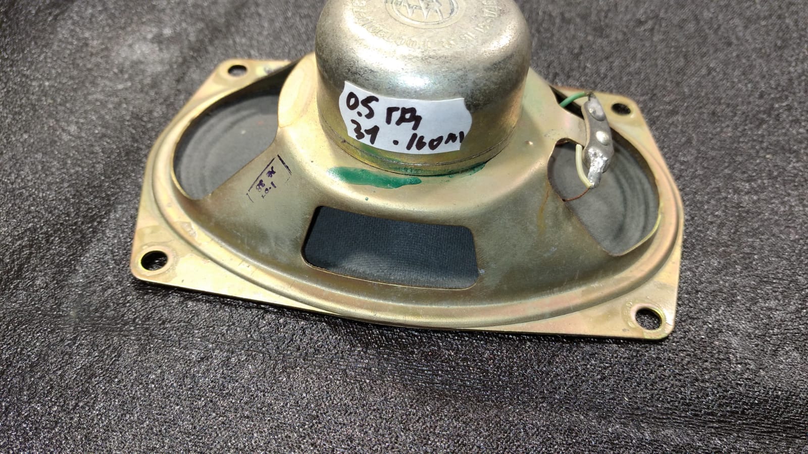

Фото Диме - 0.5гд31 - 16 Ом.

Ещё раз послушал вместе с нашими шириками ,ширики из телеков.
Через кондер 1.5 ,те что на фото практически то же что и 6гдв2,ну чуть больше средних,но кондерами можно отрегулировать.
Так что отложил в загашник 2 пары.
Вполне вполне динамики.
Кстати в прошлый раз,только подключив вторым такой к нашему ширику,я услышал что в одной композиции девушки поют вдвоём(одна на заднем плане в унисон),а не одна,как мне казалось))
То есть,что то полезное в звук он добавил,а не только ВЧ.
Разметил корпуса первую пару,сейчас вторую размечу,там ВЧ будет чуть ближе стоять,выслушивал опять,двигая на разные расстояния друг от друга.
Вырезал войлок для внутренних стенок.
Вырезал лекала под другие динамики какие будут и есть.
И щас надо пару надрывчивов подклеить.
Может на выходных уже вырежу посадочные,можно будет дальше возиться.

Хорошее начинание, с почином!
Вставлю 3 копейки.
Если останется фанера, овальные динамики типа 2гд-40 8 шт и запал, можно попробовать соорудить одесскую "Гармонь", как на рисунке.
Собирали такие приятелю в 4 руки на 8 шт 2гд-40. https://ldsound.info/3-gdsh-2-4-2-gd-40/
Соединение динамиков в колонке последовательно-параллельно. Звук весьма порадовал.
Прошу не судить строго мои художества, "я так вижу". )))

Да у меня нет столько)
Почти все что были на эти 2 пары уйдёт.И ещё парочка овалов останется и всё пока.
Ну и разные небольшие и от телеков.
По той конструкции ,что на рисунке,я больше ровные люблю и звучание без отражений.
А эта система на любителя)
Ден123
30 Май 2020
712
194
В этой конструкции нет отражений, зато есть значительное снижение искажений за счет демпфирования.
Есть) Я их даже визуально вижу.
+ ещё динамики под углом,а у них даже при небольшом повороте уже идёт потеря звучания.
Там скорее всего происходит как бы взаимо рассеивание и возможно часть глушится призвуков.
Я пока делаю небольшие для не особо дальнего поля.
Ага и при этом диапазон расширяется вверх. 😉
Примерно так,только на самом деле всё намного хуже.
Наверное нет смысла напоминать, что на расстоянии 5-7 см от диффузора волна еще не сформировалась. Зато есть изменяющееся давление. Давление, создаваемое динамиком складывается и вычитается с давлением второго динамика по модулю - почти алгебраически. Волны, в отличие от переменного давления в газововой среде, складываются и вычитаются векторно, с учетом фазы, частоты, амплитуды... 😎
Зы. Мне показалось, что на фото штук 10-12 овалов, поэтому я предложил проверенный вариант. К тому, же если нет пороха в пороховницах и ягод в... корзинках, то подождем следующего "прилива сил" и "колонкостроительного зуда". )))

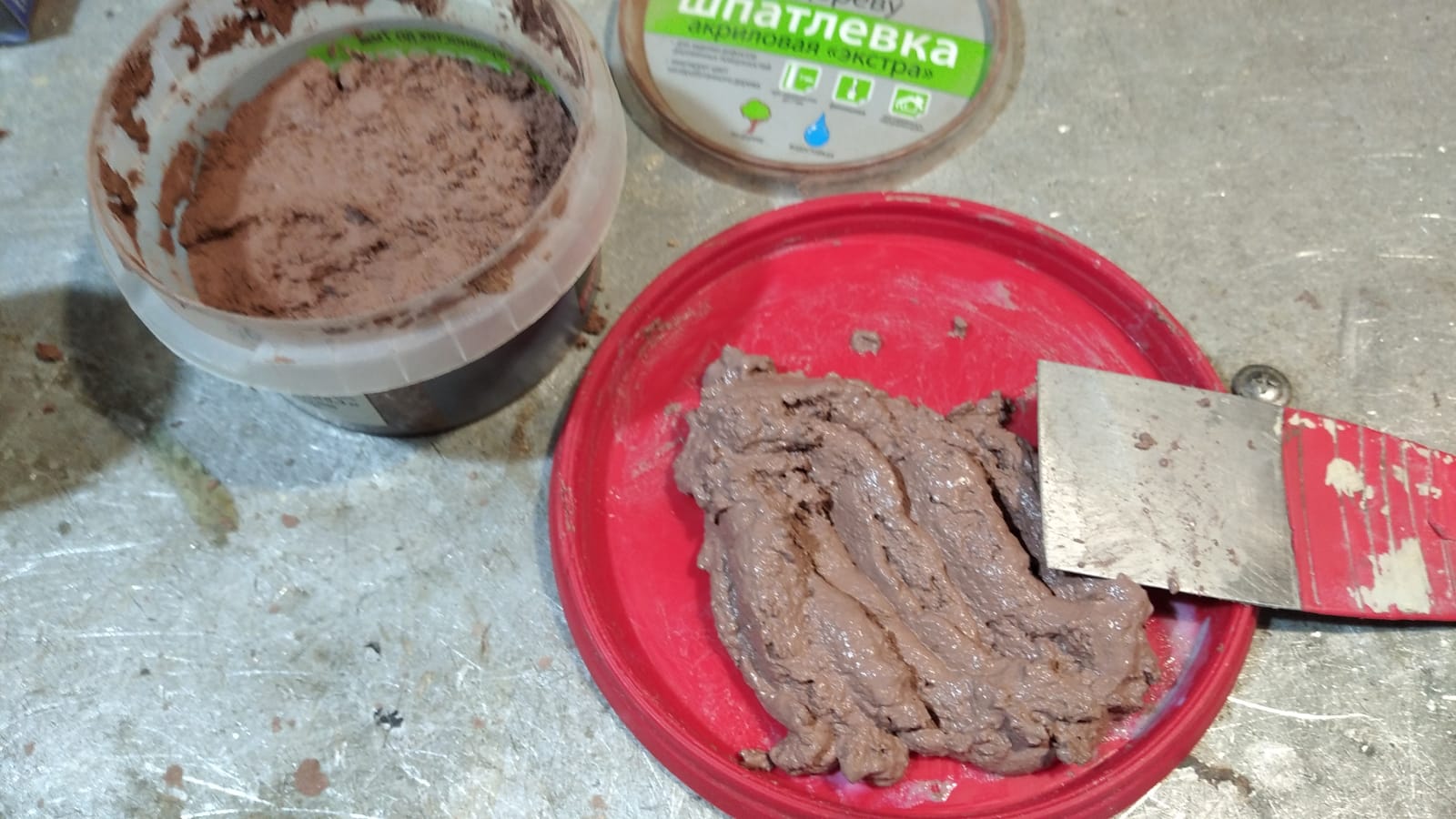

Вырезал установочные отверстия,выкрутил шурупы.
Потом ещё надо будет всё чуть шлифануть,чтоб поровнее подогнать посадочные.
Зашпаклевал следы от шурупов.Оставил сохнуть.

Ещё раз послушал динамики на вторую пару,чуть изменил.
Отложил 1гд36 в сторону пока.
Ой не ГД 36, а 1гд28 что ли,не помню точно.Овальные без ушей.
Будут 3гдш1 (и 1м,пары точной нет)+2гд38 + 6гдв2 от Игоря.
Вопросик такой: а большие овалы будете чем-нибудь пропитывать? У меня была пара 3ГДШ (4 Ома) -- всё тянет пропитать подвесы ПИБом, растворённым в бензине.​
Drakonian
5 Май 2021
3,982
2,087
103
СССР
Воронеж
Не,ничем пропитывать не буду.Звучат вроде прилично.
Да и опыта нет пропитывания.
