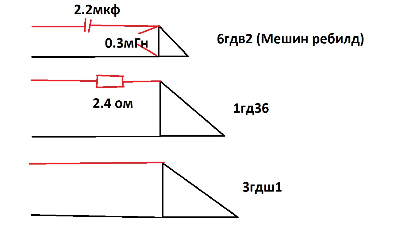

У меня вот такое на шириках.
Но каждый раз по разному.
Так как динамики разные.

Попробуйте 2гд38 через катушку 0,3мгн+резистор 2ом(можно без резистора,если намотать проводом 0,2мм) и 1гд36 через 4ом и такую же катушку

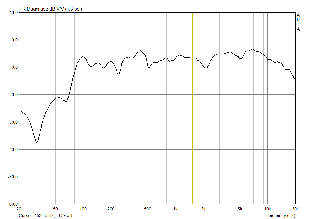

При всём уважении, так делать нельзя.
Это макет ОЯ, 2ГД-38 (3гдш-1) горб 400...500 Гц - неглубокие стенки ОЯ (с глубокими будет ужас). Видно что если динамик включить без фильтров, он отлично, ровно и (на слух) красиво отработает (на своей мощности) всю полосу 100...10 000 Гц. Он самодостаточен и лепить к нему его предка с почти такой же АЧХ (у меня, к сожалению, её нет) - неразумно. Даже просто пищалку к такому (при включении напрямую) подцепить непросто, разве супертвитер. Вот в басовой поддержке 2ГД-38, безусловно нуждается.
Знаю, что подобные ШП на щите звучат красиво, но дублировать их неразумно, надо их правильно обвалить сверху и снизу. Прелесть голоса останется, а пищалка с басовиком озвучат инструменты.
Тот же Клячин ставил этот динамик в свои трехполоски - он хорош на малой мощности.
Понятно, что сделать хорошие фильтры без микрофона - невозможно. Да и микрофона мало будет, нужна опытная ушастая прокладка между фильтрами и динамиками.
25,557
12,016
С такой АЧХ динамику достаточно простой LR коррекцией прижать на 3-4 дБ торчащий участок выше 2 кил и получить комфортное звучание. Резистор корректора можно взять переменный, накрутить нужный баланс.

По разному они звучат,2гд38 и 3гдш1
Поэтому и резистор понадобился.
38 более крикливый,3гдш играет ниже и спокойнее.
Вчера же слушали выбирали,выбрали пару на 2х 1гд36,потому что они чище и яснее отрабатывают голос.
Так же не забывайте,что динамикам хз сколько лет,работали в разных условиях и даже внешне разные.
Разных годов и т.д т.п.
Вполне естественный, а главное - ровный постепенный подъём. Можно накрутить фильтр для горизонтали, а можно оставить по вкусу с учетом такого же роста поглощения ВЧ комнатой. Клячин в своих статьях на тему "как сочинять фильтры" так и рисовал.
Наверное, да, лучше всего коррекция LR по слуху отличающаяся от L своей большей плавностью и работой на более ВЧ.
Вот что удивляет - старый допотопный и примитивный ШП динамик, а ровный, без выброса перед спадом. Пупырь 100 Гц - понятно, резонанс и ПАС в окнах полезна.
Странно это. Это один динамик до и после реформы переименования. И тут про это написано
https://ldsound.info/3-gdsh-1-8-2-gd-38/?ysclid=m3ljtczjm6609079421
Резистор у 1ГД-36. Вот я и пишу что он вместе со своим резистором здесь лишние.
Я тоже иногда бываю более крикливым и иногда ниже и спокойнее, но я тоже один.
Мог бы сравнить 2ГД-38 с 1ГД-36, но увы, последних у меня нет, ставил их будучи пионером в самодельные приёмники, ставил и 1ГД-18, но больше других почему-то нравился 1ГД-9 _da самый старый из имеющихся такого типа (эллипс). Запомнил только чрезвычайно мягкий бумажный подвес и большой ход диффузора. Может поэтому и нравился.
На слух? По сравнению с 2ГД-38? Ой, боюсь эта "чистота и ясность" за счёт горба на СЧ. Не утверждаю, но подозреваю.

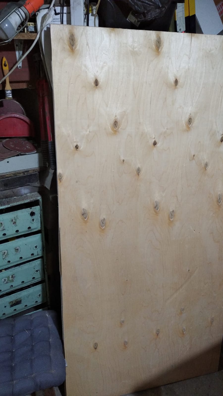

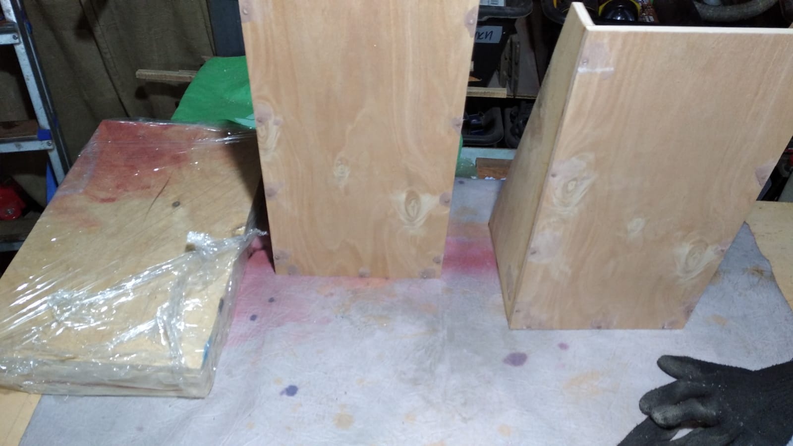

Разрезал 2 листа фанеры,в пятницу заберут на распиловку.
С теми что склеены и что напилены,холодновато работать,но надо собраться)
