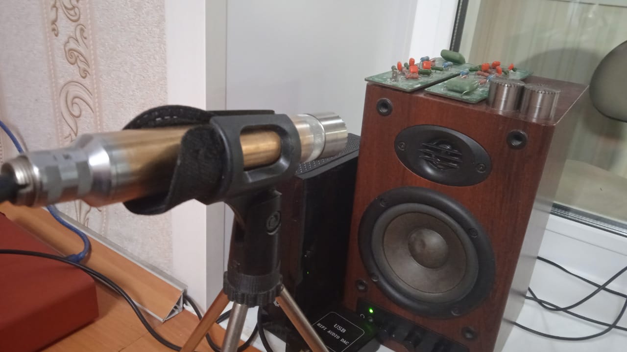

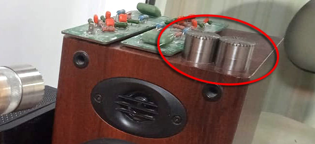

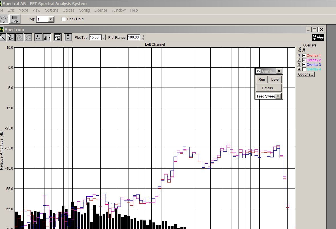

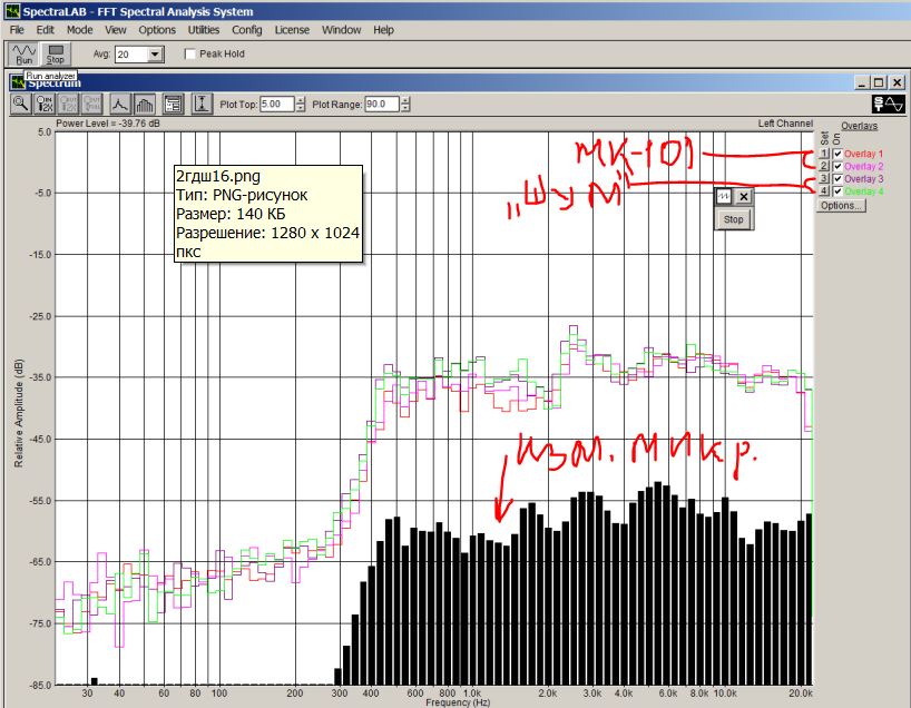

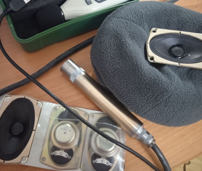

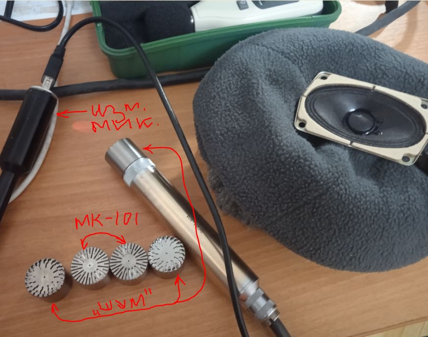

Давно хотел сравнить АЧХ одного динамика разными капсюлями...Два графика это капсюли М-101, а синий график это Шум-3 (еще один от Шума на работе..тоже как нибудь надо будет притащить). Пищалка китайская нонэйм.

какие знакомые картинки :)

Это на "толстые" капсюли на "вертикалку" (в потолок)?

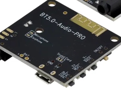

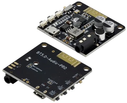

Попалось отакэ (1.5USD):
Работает и как ЮСБ-ЦАПа (только, коґда батарейка приделана... странно...) На платке есть контроллер лития (зарядка-повышайка IP5305).

Кетацы обзывают оное "BT5.0-Audio-Pro"...
На платке махонькие полигончики под соплепайку для вкыл функционала.

*) Ы:
На борту обычный кетацкий JL-чип – AC23BP1N517 (с прошивой таких не связывался, схемку не малевал).
С виду, вых. кондёры 220 мкФ, а перед ними мелкоомные резюки –> т.е., с джек-выхода через измерительный Rs, Ом на 50-100, на дин –> ТС можно прикинуть на мал-малом волюмэ.
Наухи 16/24/32Ω тудым-сюдым раскачивает, 58/64Ω – терпимо.
Ещё плюсик в том, что на платке есть вывод "шатдауна" для последующих веселительных цепей. Можно орґанизовать Sd/Mute как по высокому, так и по низкому уровню (+1 резюк, килоом на 50(?))

Не "странно", так кетацы замутили прошивой на вкыл ЦАПы.
Вкыл рубильником на платке –> запитка от батарюшки, БТ не коннектим. Втыкаем в ЮСБ. Оп-па –> ЦАПа, и от батарюшки ноль ампер, но зарядка.
ЦАПа –> 2х48/24, ДАКа-микрофончик –> 1х48/16. Терпимо.
Потреблялка в БТ-поиске – 27-30мА макс. При БТ-коннекте, музле на любом волюмэ (Д'ешка-веселитель) – около 20-22 мА. В шатдауне платка забирает около 100мкА (саморазряд среднеубитоґо лития больше).
Зарядный ток на разряженный литий – чуть менее 600 мА (1000 ма/ч более-менее норм батарейка). Защита лития –> 2,9-4,21В.

К чему это всё? А заманчивый девайс-плиборчик мля для мерялки (и не только) может учиниться.
Долго думал, кудыж ей пихать микофон, пока не разглядел, что он уже распаян на плате....
Внешний мик пихается в евойную джек-втычку. Она четырёхконтактная, аки в телефончеґах под гарнитуру. На платке есть ламельки под соплепайку для включения/переключения бортовоґо или внешнего (с гарнитуры) микрофона.

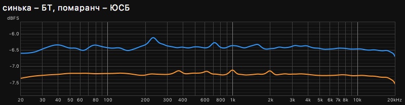

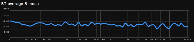

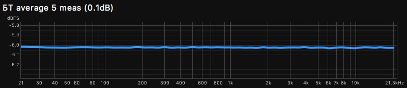

Вот, намастырил блютузу (усреднённое с 5-ти хитрых мерок, дабы блютузник не успел очухаться):
Страшненькое..._scare_shok_
А смотрим на сетку дециБелиев;)

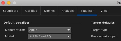

Что-ж, остаётся загнать калибровочный пресет в системный криволайзер (в макОСи это не сложно – штатный):

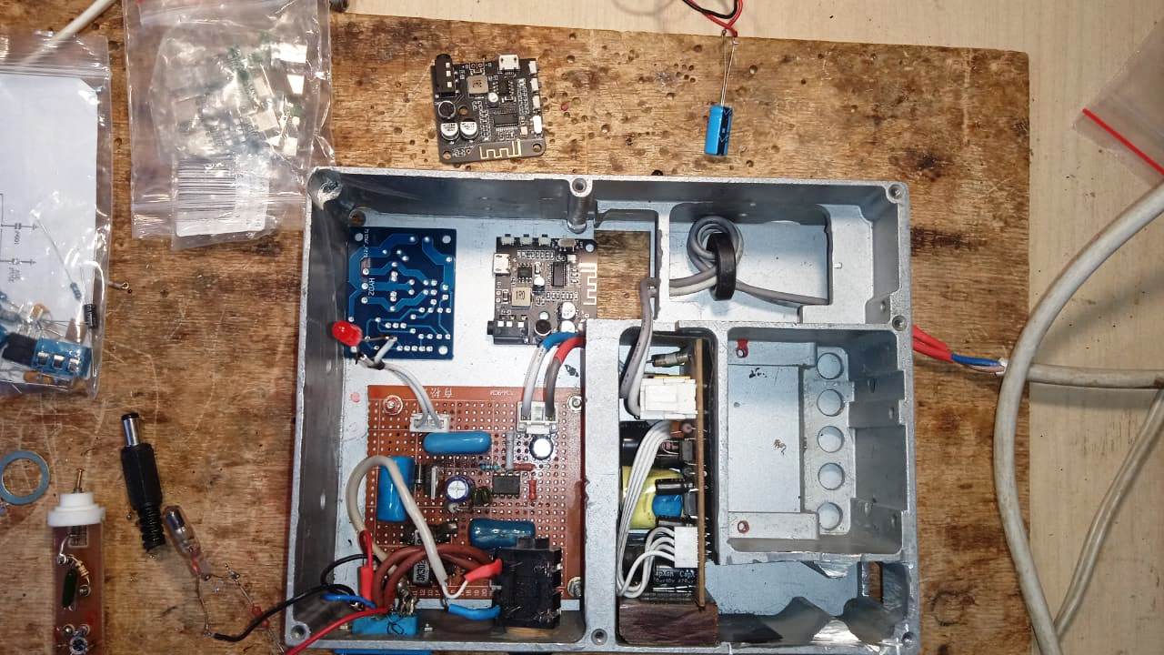

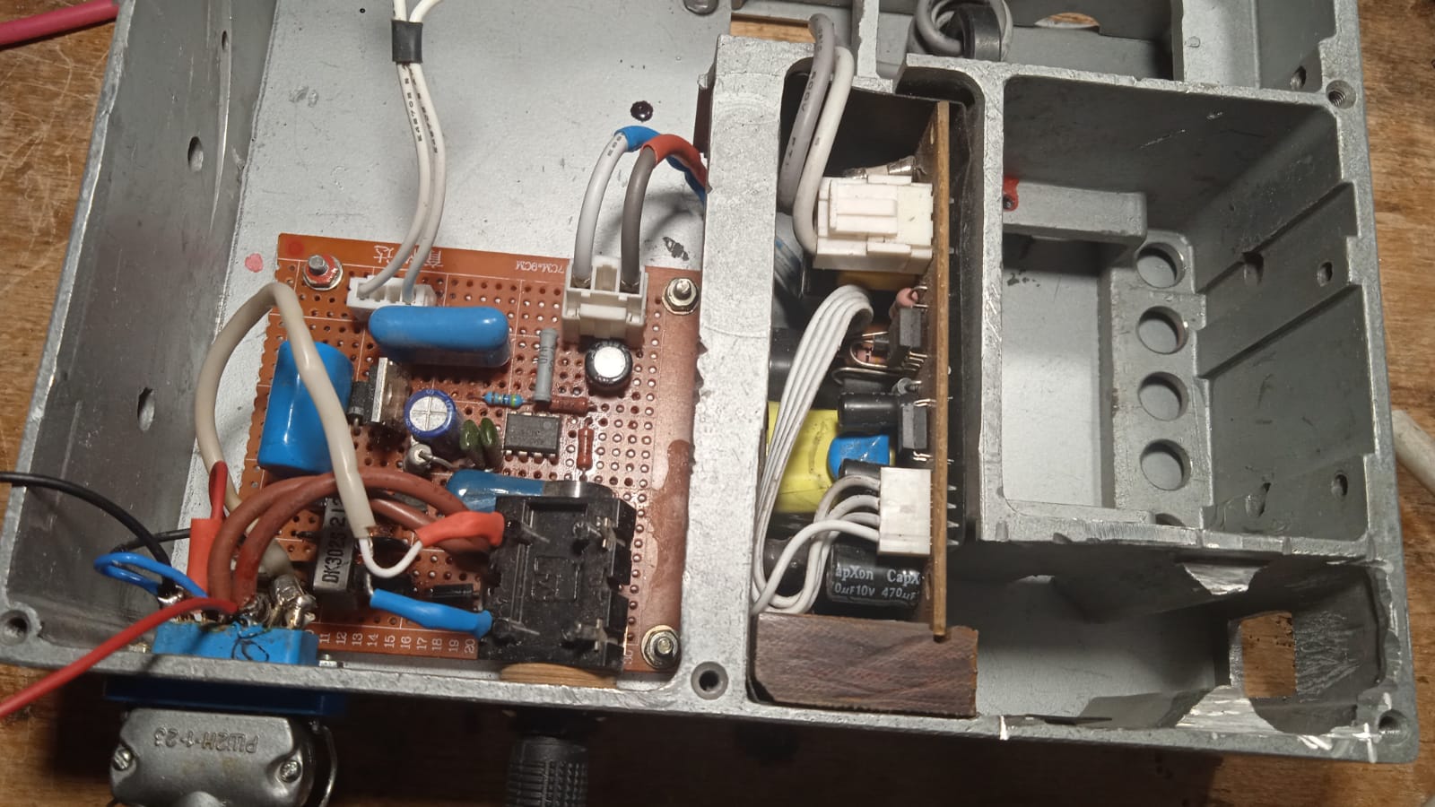

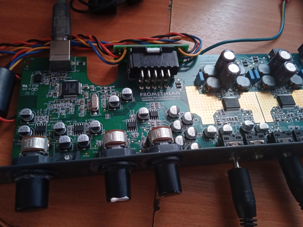

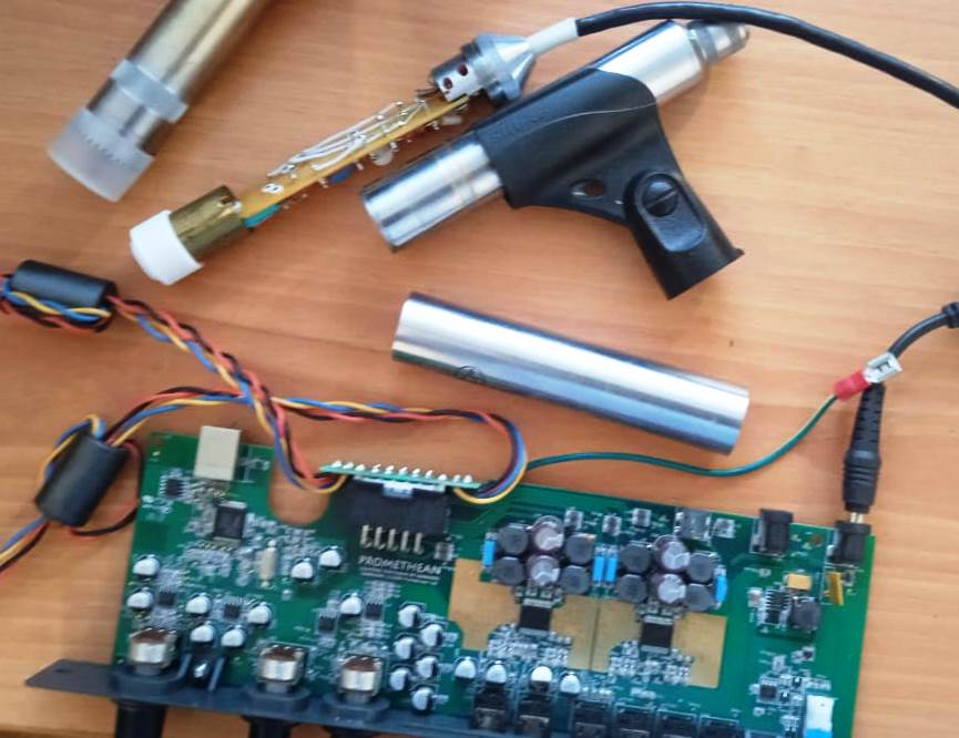

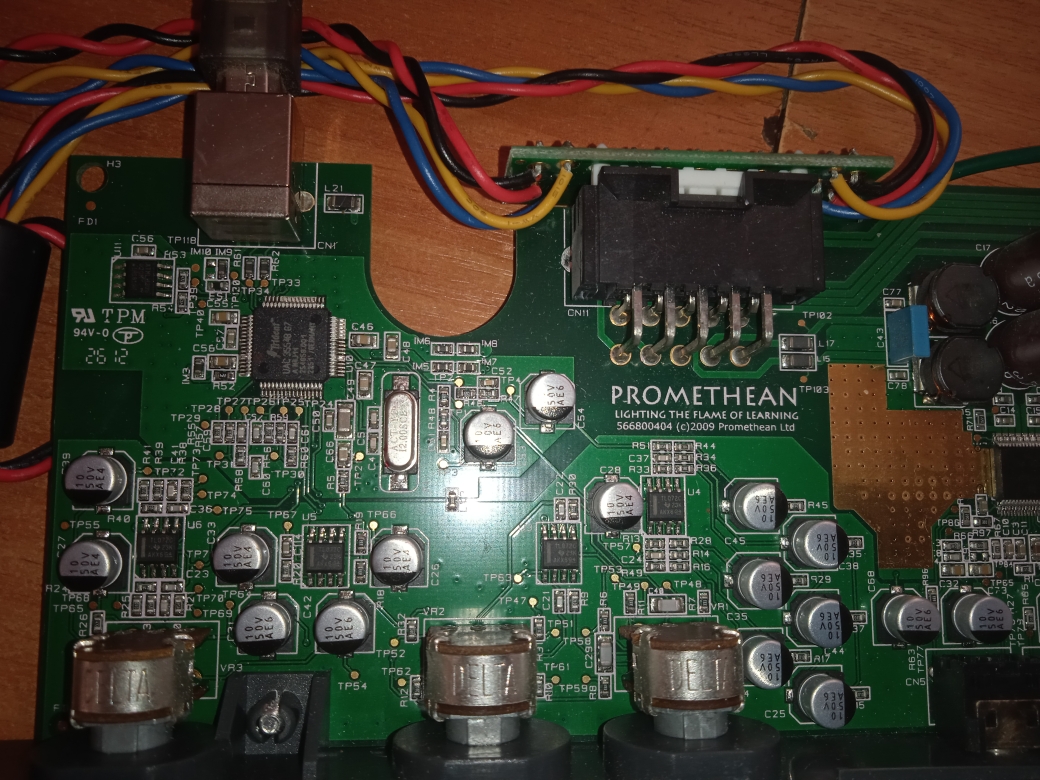

Дык не поверите :) и у меня такая идея..даже корпус под это дело покрупнее, чтобы и ЦАП-АЦП и УМ и блютуз влез (после почти полугодового "простоя" опять потихоньку возвращаюсь к теме), а так "идей" то много..и измериловку на стерео перевести хочу, и бинауральную голову смастерить хочется...где то в детстве мне попадался "раскрой" такой башки из фанеры ... статья, то ли в Юном Технике то ли в Технике Молодежи была, зрительно помню :)..
А ХЗ на кой мне эта идея прицепилась... Всякие шнурковые микрофоны с предварами и без, с ЮСБ ЦАПами-АЦПами таки есть в тумбачке.
А вот интересно-о-ооо...;)
даже корпус под это дело покрупнее, чтобы ... и блютуз влез
Блютуз(?), в люминевой железяке??? _shok_ _scare
Или внешняя БТ-антенка?
Как вариант – проделать в корпусе щелевую дырку, дабы кусок платы с БТ-антенкой выпихнуть наружу. Как-то так...
антенка как раз напротив "окна" планируется..все учтено могучим ураганом :)

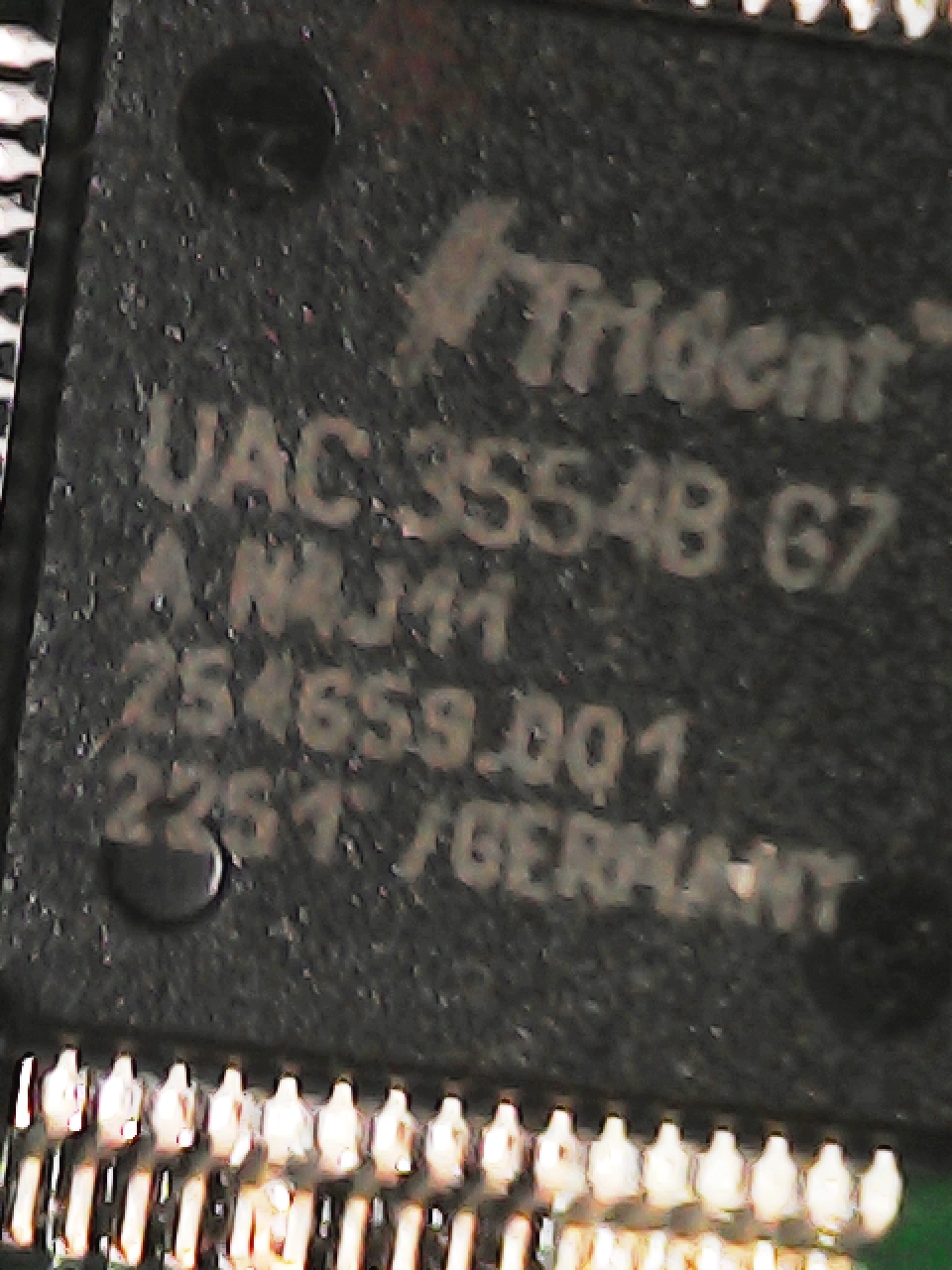

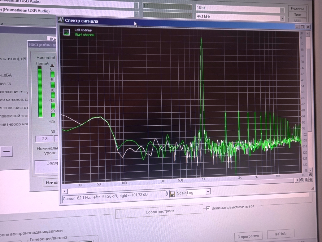

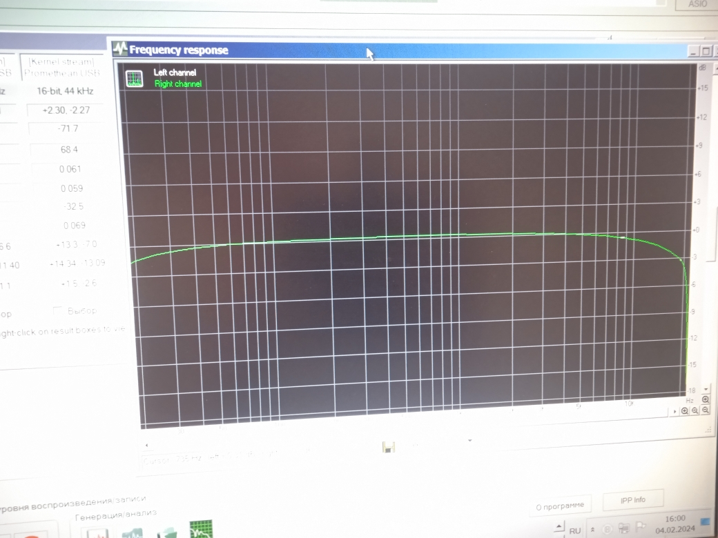

я видимо зря эксперименты проводил на UAC ..эта китайская мелочь предпочтительнее :) по всем параметрам (из Китаю выписывал ПСМ2902, но три штуки от разных продавцов и все дохлые)
    695.5 KB · Просмотры: 122
    442.8 KB · Просмотры: 118
    596.3 KB · Просмотры: 132
    625.5 KB · Просмотры: 120
    762.8 KB · Просмотры: 158

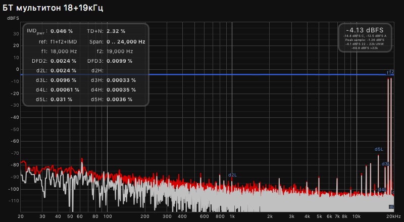

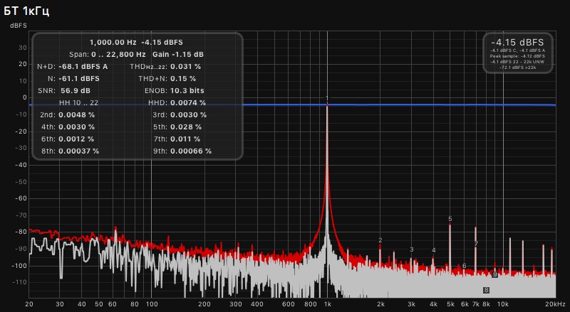

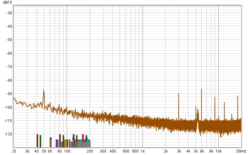

Картинки BT5.0-Audio:
Без коррекций системным криволайзером. Вых.уровень на блютуз -3дБ, по входу видно на картинке. Шумновато, но терпимо
Обычно по -Здб - печаль. Хотя для наших дел сойдет.
Просьба измерить тоже самое по -10Дб.
У меня сейчас моноблок на Реалтеке приблизительно также шумит. Плюс наводки 3, 6 и т.д. кГц
КНИ приходится замерять вручную при подаче синуса в нужных местах.
