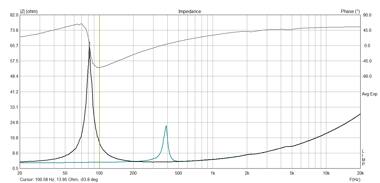

Нет, это ты так меришь, вот у тебя больше 100Гц и получается. Если перевернуть выходит гораздо ниже.
Ну так вот и вопрос, зачем же ты тогда врёшь и демонстрируешь показания прибора уткнув динамик диффузором в стол?
И да, это только ты так делаешь, не смог перебороть свою гордыню и сделать две фотофиксации того что измерил в двух проекциях?
Если кто не понял в чем суть, то вот так выглядит поведение ГД диффузором вверх/вниз (пример на 25ГДН-3, у него резиновое не разрезное кольцо/накладка позволяющая прижать динамик к столу)
Черный график кривой импеданса это замер диффузором вверх а бирюзовый логично что диффузором направлен в стол.
Повторю ранее заданный вопрос, что ты хотел продемонстрировать LC метром, механически подняв частоту резонанса? И почему же не смог осилить измерить на частоте 100Гц положив ГД диффузором ввверх?
Отговорки типа "неудобно" тут не прокатывают, неудобно на потолке спать... а тут ситуация иная.
Тогда надо замерять динамик боком, как он в колонке стоит, это будет честно.

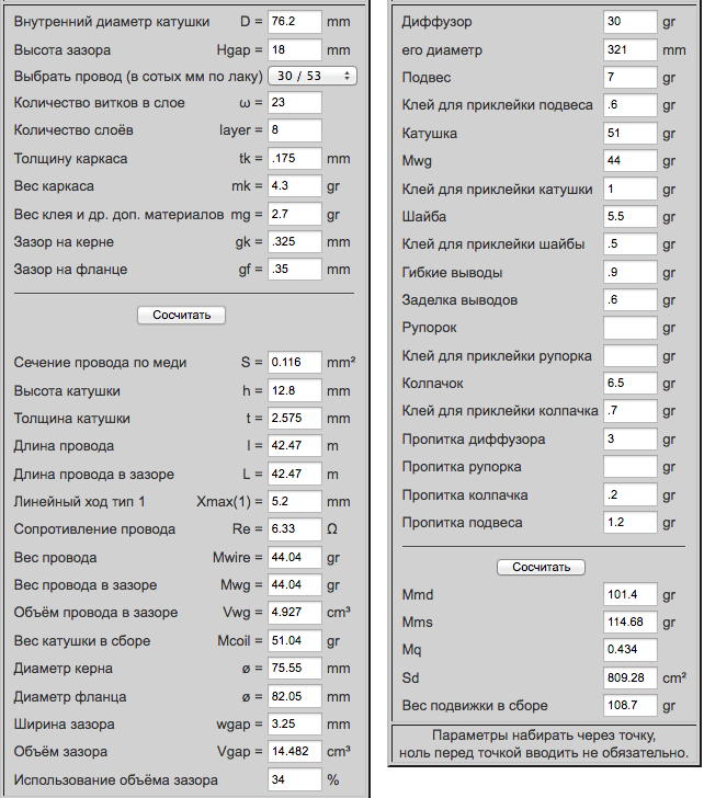

укажите, ваши "лёгкие" параметры mms и mmd
Сравнивайте что хотите. Только напомню что есть такие "умельцы" которые в Mms не учитывают присоединённый воздух, а некоторые (пару раз попадались) его вычитают из Mmd.
опять буквы
интересуют только цифры
mms -
mmd -
