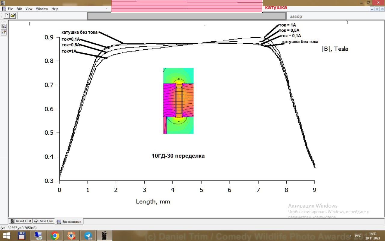

    81.6 KB · Просмотры: 115
    77.1 KB · Просмотры: 138
Ну, не знаю, насколько я вменяемый, оставим ответ на этот вопрос вовремя подоспевшим санитарам, но с полем чудеса начинают твориться уже просто от того, что в катушку подают ток. На картинке всеми любимый 10гд-30 с родной катушкой и в 4слоя. Кол-во витков катушки примерно одинаково.
Спасибо. Я говорил раньше, что как только появляются любые данные даже от адептов андерханга - так тут же рушатся все нафантазированые песни гуру. Неспроста Рутковский не показывает АЧХ. Кобальтыч не показывает даже модели андерханга.

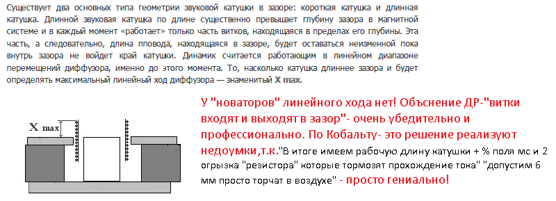

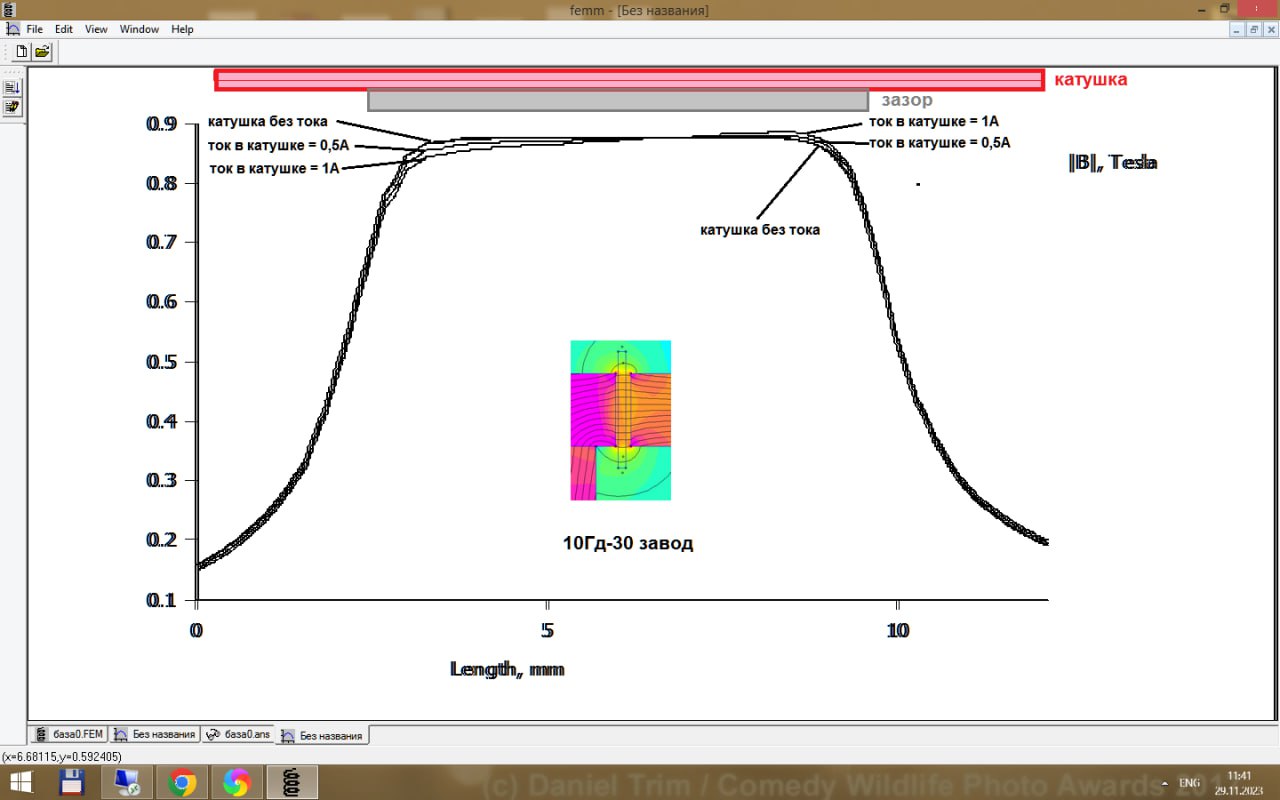

См. Второй рисунок. Нам талдычили, что витки снаружи замодулируют поле в зазоре и снаружи. И что видим? Нифига.
Зато на первом рисунке любому понятно, что произошло - поле "перекосило".

Ясно же что поле выталкивается из зазора, легче всего это получается на краях. 4-х слойка выталкивает эффективнее, это естественно, у неё взаимодействие с полем зазора лучше.
Начиналось все с того, что сказочник выковыривал пальцем из... "в оверханге поле снаружи зазора толи уменьшается, толи увеличивается, толи меняет знак на противоположный". Оказалось, что в андерханге поле перекашивается прямо внутри зазора и сильнее взаимодействует с катушкой. Вот вам и искажения порождаемые катушкой, которая даже еще не успела покинуть зазор ни одним витком. И кто после этого лепит горбатого про линейный ход своих динамиков?-Рутковский.
Спрашивается, Нафига простыни заговоров, что андерханг должен быть обязательно лучше. А вот и не лучше. Достаточно промоделировать в программе и все отчетливо видно без всяких слов. Кто-то хотел , что бы посчитали. Посчитали.
А уж бред произволителя динамиков про то, что плюс перед значением величины МП поменяется на минус снаружи зазора даже не хочется упоминать.
Из обоих картинок видно , что МЦ даёт более-менее ровное поле пока в катушке нет тока, как только ток пошёл - каждый виток воспринимает разное по величине поле.
В сл. длинной катуши: поля нет совсем, поле есть, но кривое, поля опять нет. Как она там с ума не посходила от такого разнообразия, а ей, бедной, еще ведь диффузор толкать.
В сл. короткой катушки для всей катушки всегда есть поле, кривоватое, но поле. Не кривее, чем в первом сл. Ей не приходится быть сначала сопротивлением, потом катушкой, потом опять сопротивлением. Она работает не на три фронта, а на один и не сходит с ума, и по кр.мере 4 её витка (в ряд) получают одинаковое поле против всего 2 как у длинной.
Да по краям зазора у всех беда. И там чёрте-что творится, но уж такая МЦ.

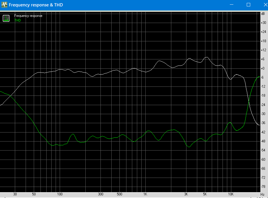

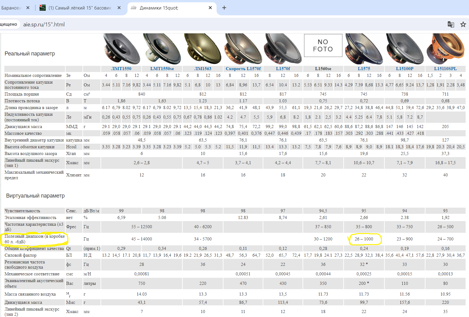

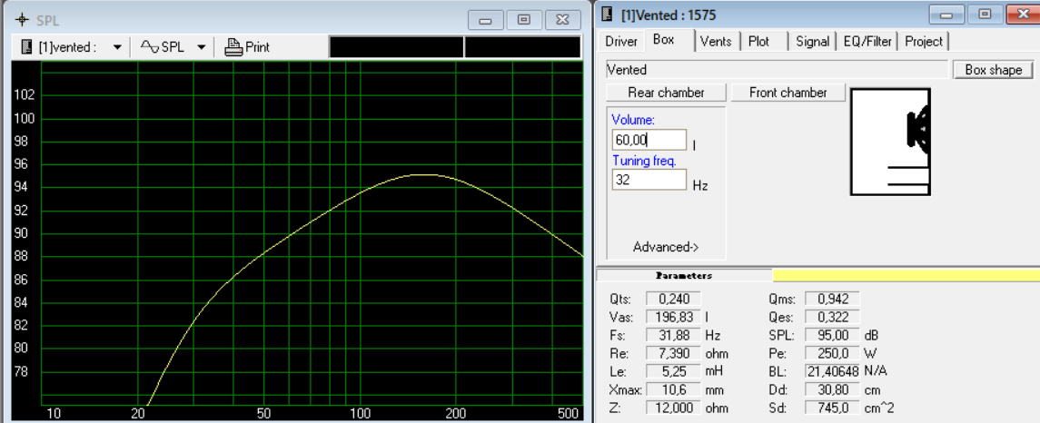

На своем сайте Дмитрий указывает диапазон частот по - 6 дб. в ящике 60 литров. В таком ящике динамик L1575 имеет спад 6 дб на октаву. Скорее всего он рассчитан для применения с электронной коррекцией.

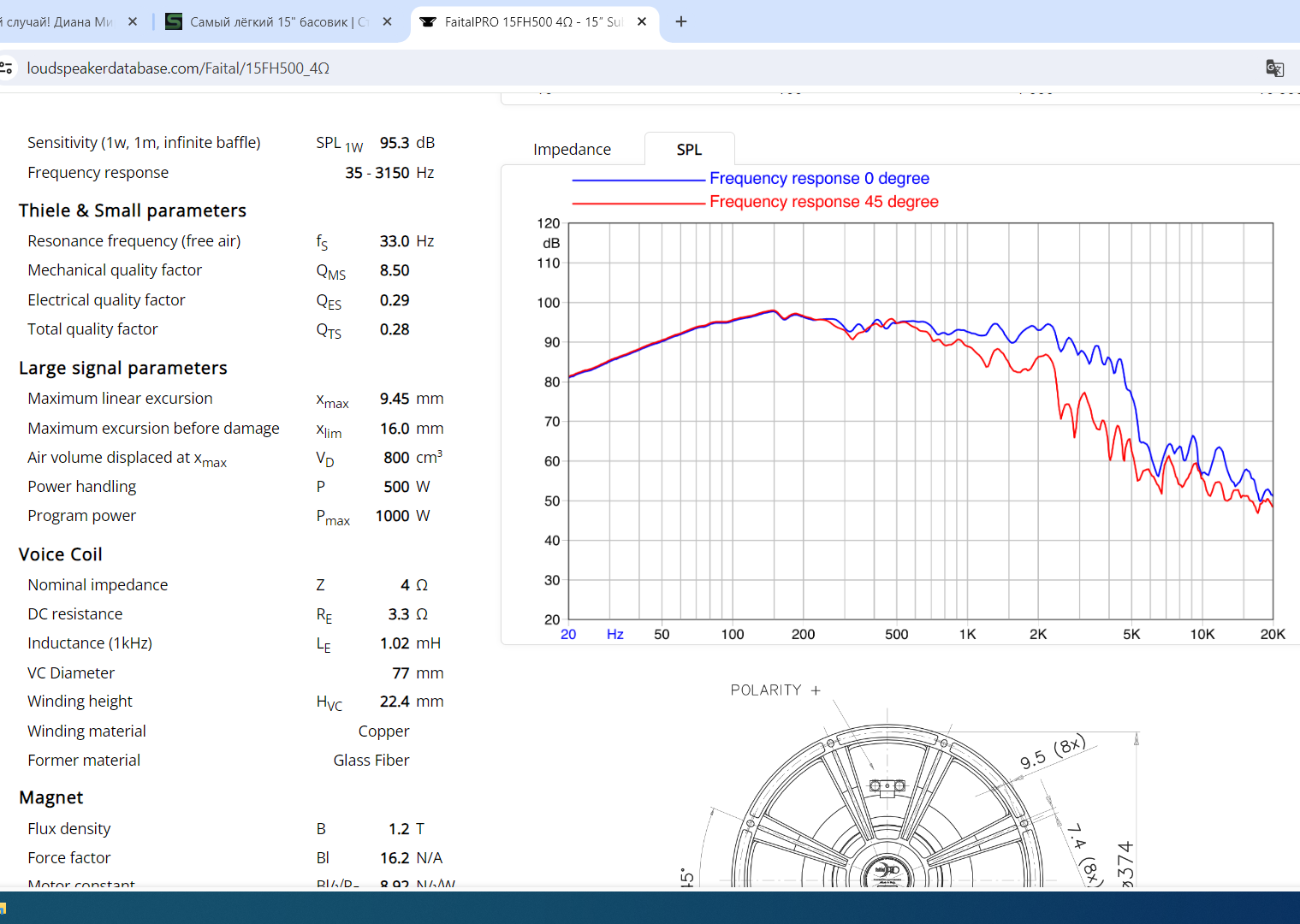

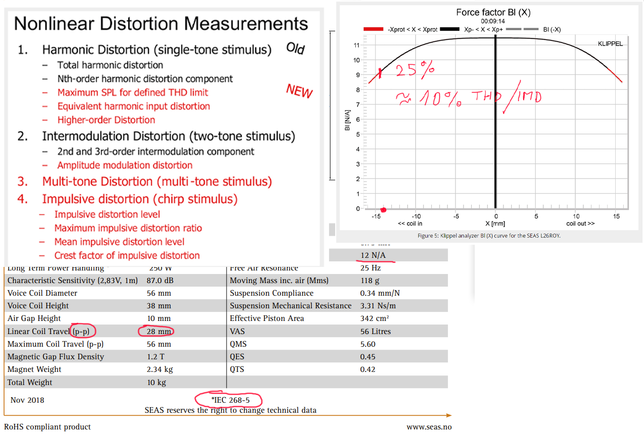

Проблема не в линейном ходе, а в трактовке. Кажды трактует как ему захочется, отсюда и все споры.
Реч не о том какой вариант правильнее или наоборот, а о стандартизированном подходе для производителей в котором можно сравнить одни динамики с другими.
Например есть тупо механическти xlin- которы во всех даташитах поголовно.
Потом с недавних пор пытались ввести стандартизированную методу с 10% thd imd /IEC ,DIN,AES но етих стандартов придержываються только небольшое число производителей. Самая новая метода предложенная клипеллем.
В целом можно грубо сказать что модуляцыя величинои в 10% thd /imd будет примерно пропорционально изменению магнитного поля (В) при движений катушки величиной в 25% . При изменений магнитного поля величиной более 25% от мах ,начнется дикая модуляцыя которую можно изьмерить .
Конешно есть нюансы +- но получается примерно так.
Вот всем хорошо известны динамик с другой темы L26ROY.
Мах BL с даташита =12.
25% от 12 =3.
12-3=9.
Заявлены xlin 14mm на сторону ,
14mm на графике соответствует BL величиной примерно 9,2-9,4 что очень близко величинам описанным выше.
