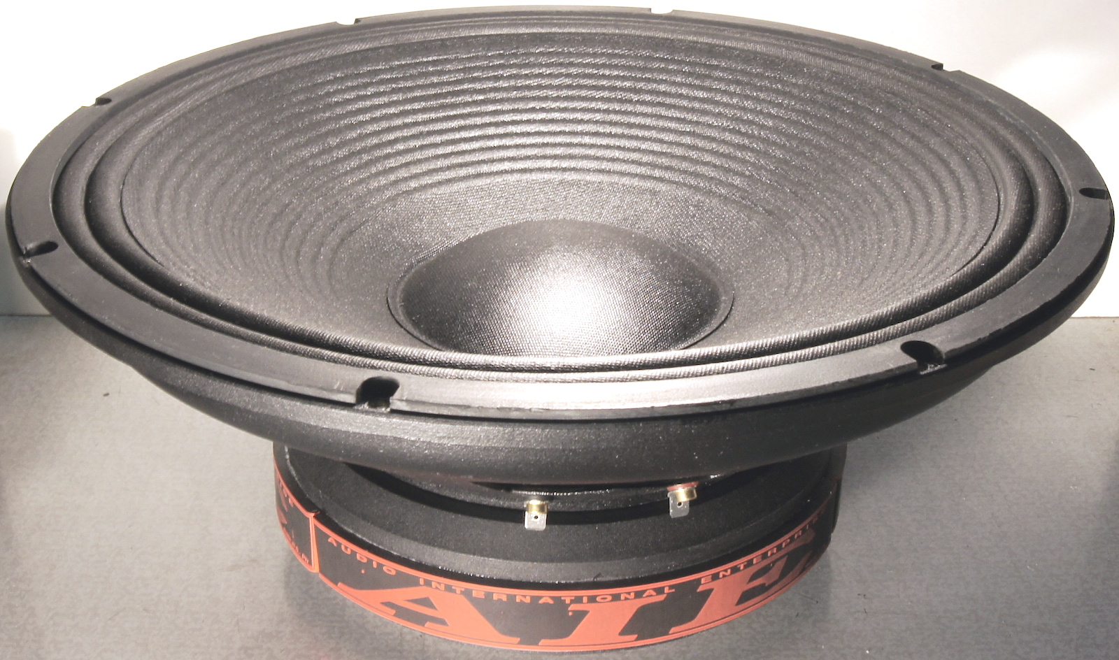

Самый лёгкий 15" басовик

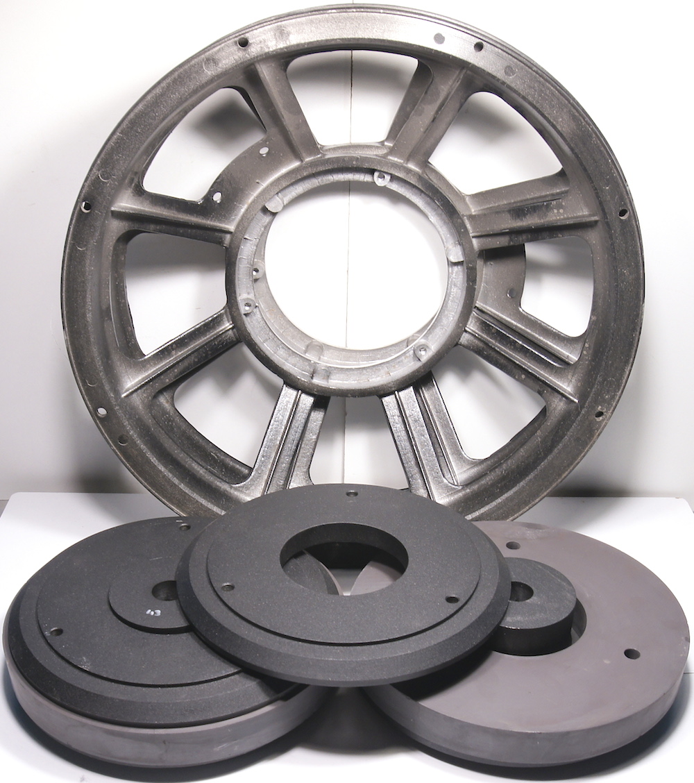

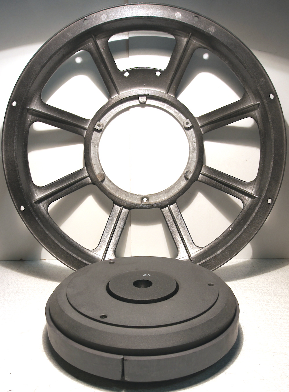

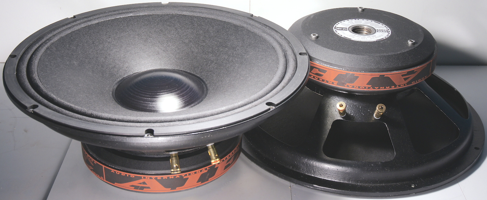

В этот раз будет speed версия.
Это автомобильная версия. Предыдущая очень понравилась. Новый авто, новый динамик.
К нему будут ещё мидбасы в трёхполоску.
Если опять у динамиков будет двухволновый подвес - я полностью потреяю веру в прогресс этой "конторы".
Игорь, по другому возможно но хуже будет. На басах двухволновка это правильное решение. Ещё можно пыльчатый поставить но тогда это будет мидбас.
Ты бы написал какие подвесы по твоему мнению лучше подходят. Желательно с аргументами в пользу или против разных решений.

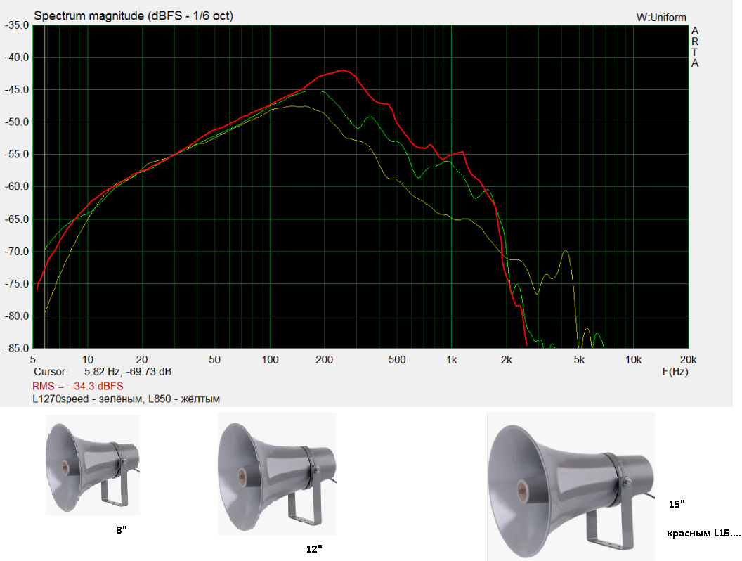

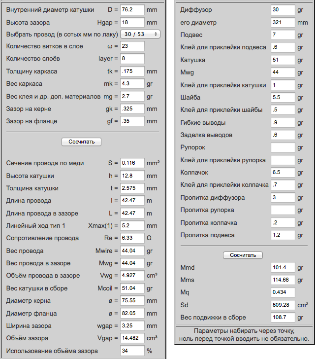

Расчётные параметры.

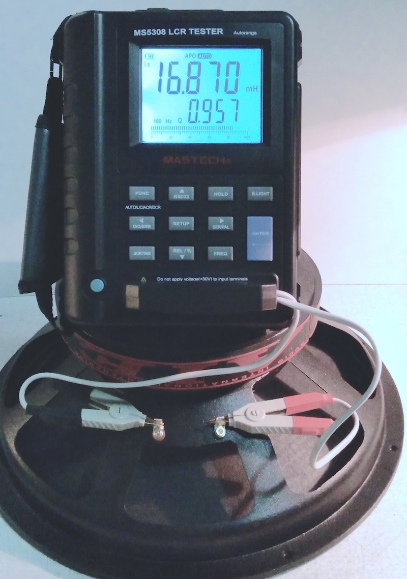

Мощный динамик, а резонанс похоже получился больше 100Гц
А ты и резонанс измеряешь уткнув мордой в стол динамик?
Зато он главный инженер с образованием автоэлектрослесаря. Достигнутая вершина у которого - система зажигания ВАЗ 2101.
Нет, это ты так меришь, вот у тебя больше 100Гц и получается. Если перевернуть выходит гораздо ниже.
Как правильно, на керне север или юг должен быть?
Сегодня промерил кобальтовые мс от 4а32, 25гдн-4 и 2а12, у всех по разному, на 25гд4-4 юг, на 2а12 север, на 4а32 по большей части юг, только 3 север.
16мГн на частоте 100Гц, ты точно уверен что всё в порядке?
Ты как АнжЫнер с 30-ти летним стажем, на 100% уверен что это норма?
Это ж самый быстрый, тормозов почти нет с 17мгн.
Никаких доказательств правильности измерения (хотя бы индуктивности катушки) у динамиков мордой вниз не будет.
Ну так а почему же ты не смог зафиксировать значение индуктивности катушки положив ДГ диффузором вверх?
Да измерьте уже индуктивность диффузором вверх и вниз)) Самому интересно чем это закончится.
И мне тоже интересно. Сумеет ли хоть кто-нибудь провести такие сложные измерения.
Почему бы Вам, Дмитрий, не показать как надо мерить? А Игорь почему не показывает?
