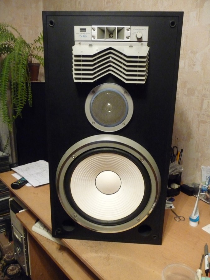

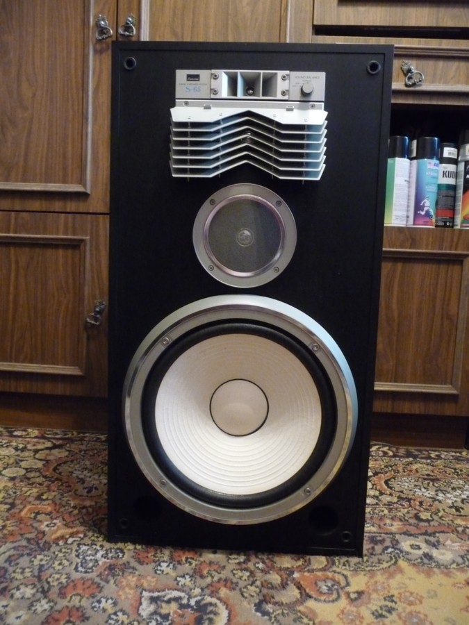

Привезли мне на ремонт/апгрейд Sansui S-65. Легенда? Вроде как! Взглянем же на неё. Заглянем же в неё.
Первый раз я их увидел году наверное в 1981. Примерно осенью. Шли они в комплекте с усилителем "Амфитон какой-то там", вроде "-001". Больше их в живую не видел никогда до сего момента. По тем ощущениям эти АС, ну красивые, ну дорогие, ну играют хорошо. Сравнить по габаритам и звуку можно было только с S-90. Честно сказать, я особо не завидовал, хотя бы потому, что с моими тогдашними финансами это было не реально. Да и редкость по тем временам. Чего нервы трепать?!

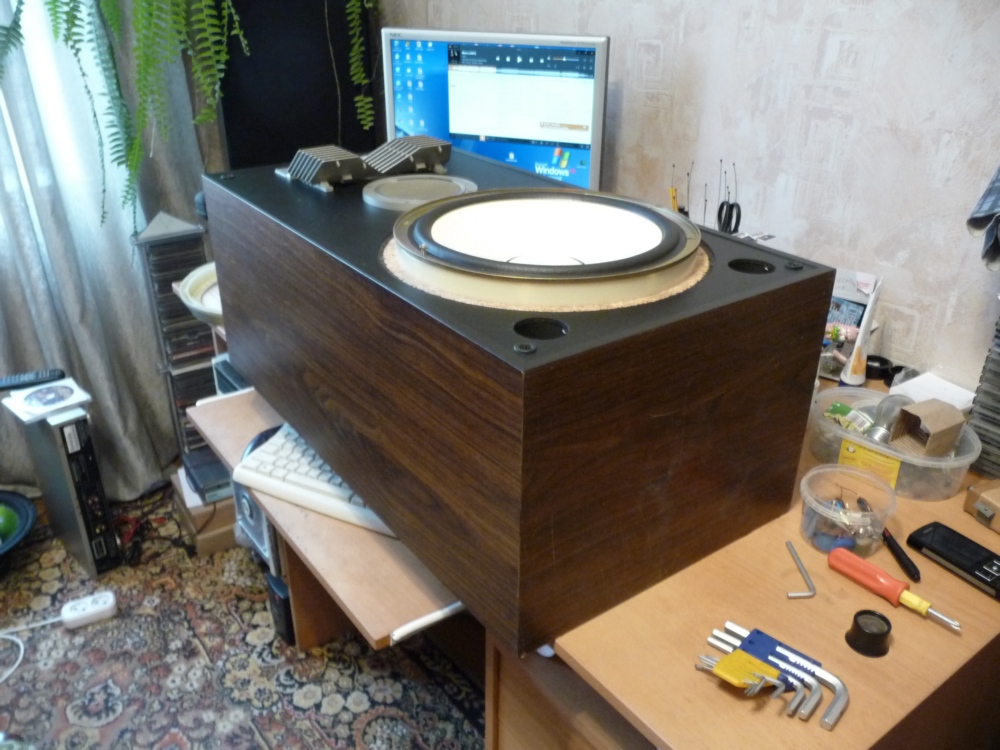

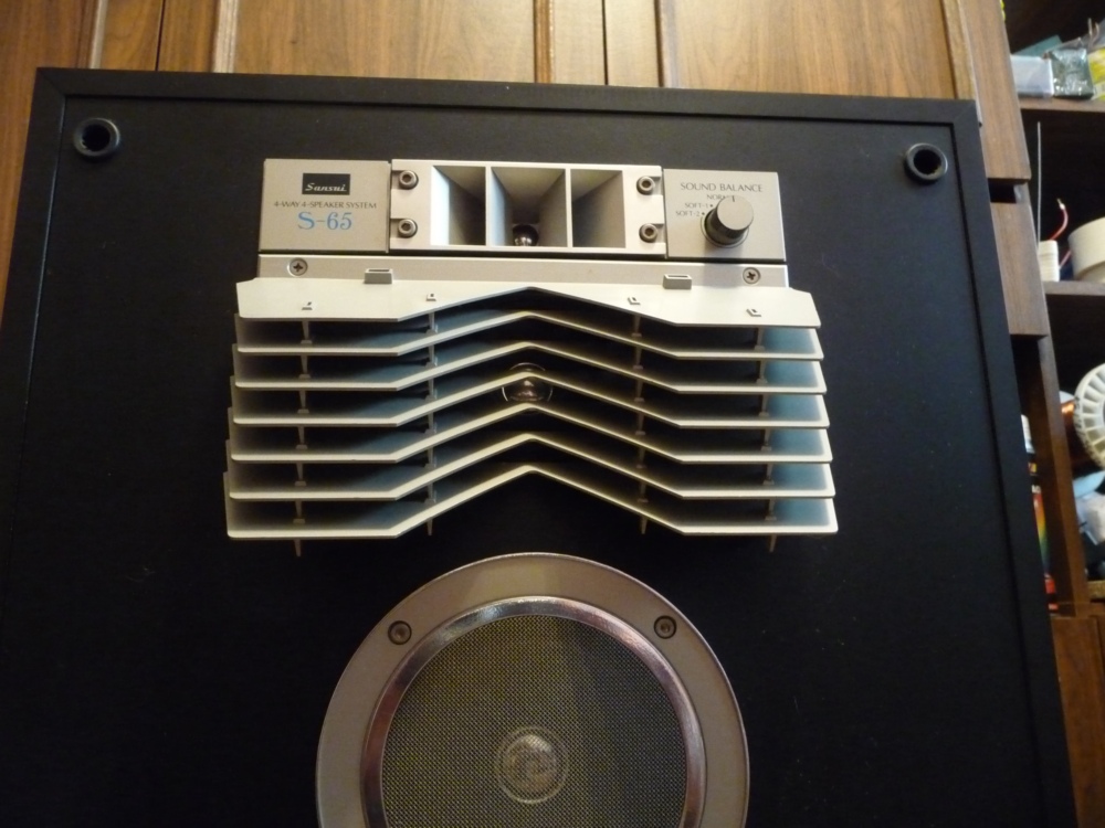

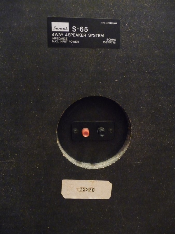

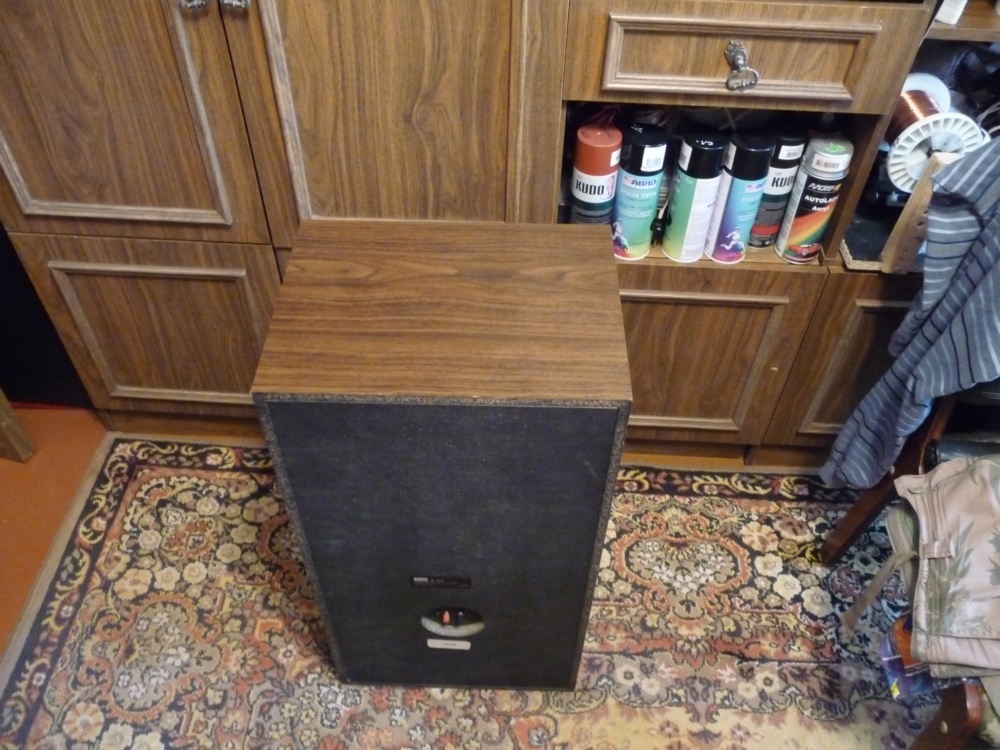

И так. Корпус большой ВхШхГ = ВхШхГ=720х380х285 (без гриля). Легкий и гулкий.
Первая
Вторая

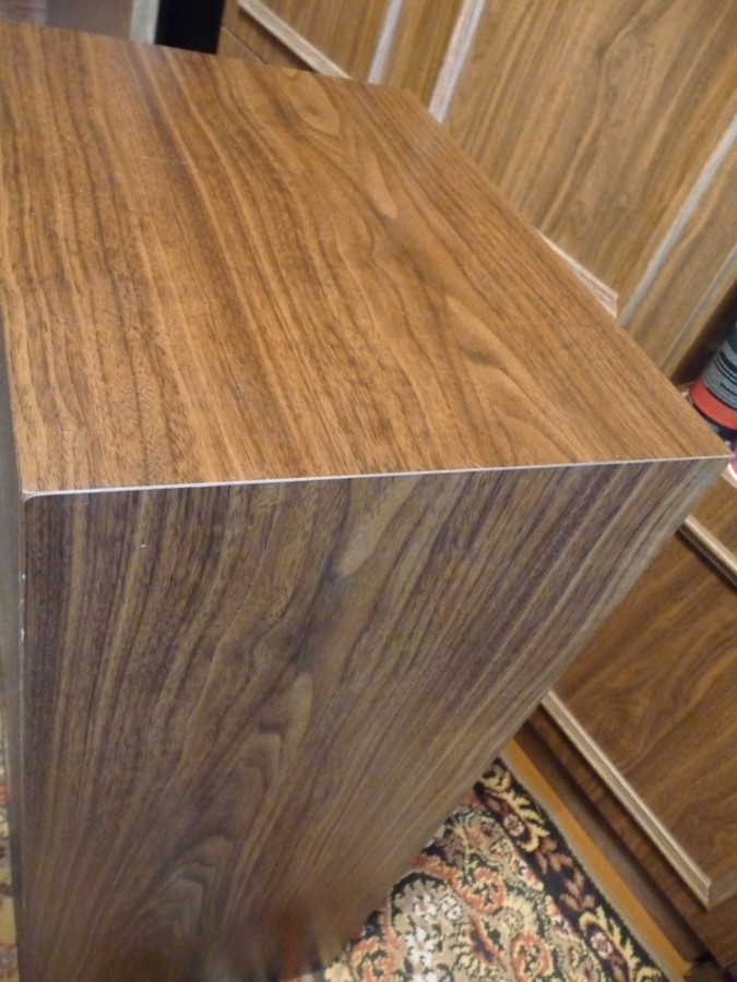

Корпус из ДСП оклеенной плёнкой с рисунком под дерево

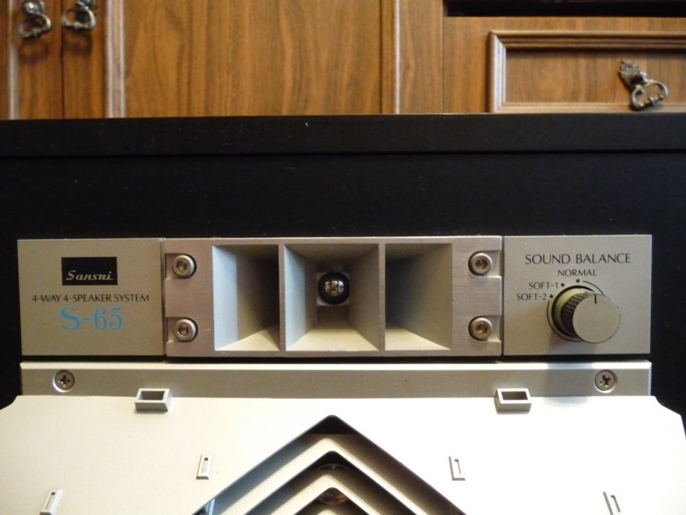

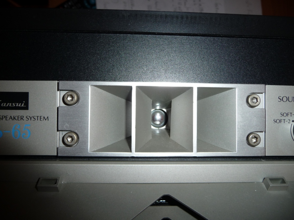

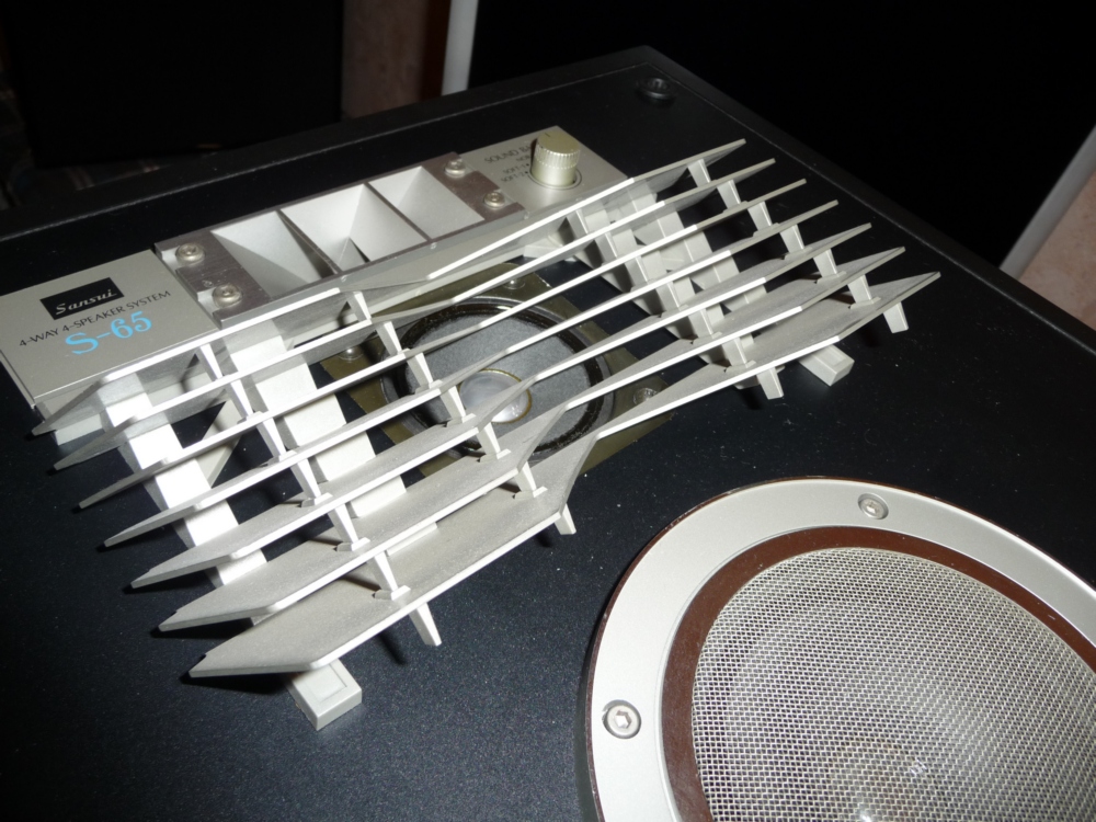

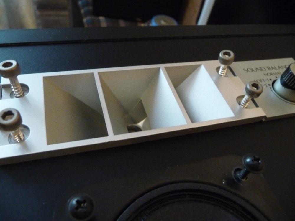

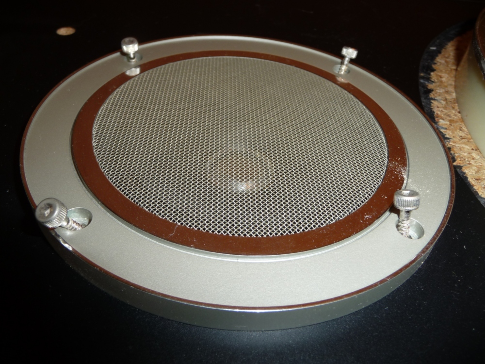

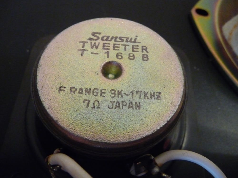

В верхней части расположен рупорок супертвитера с блямбочками названия модели и регулировкой СЧ/ВЧ/СВЧ диапазона сразу.
Пишут, что это пьезоизлучатель. Однако мультиметр показывает активное сопротивление в 6,7 ома. Есть еле слышимый, щёлкающий отклик от батарейки. Причём без смены полярности концов батарейки на клеммах СВЧ динамика. Предполагаю, что это всё же электродинамический излучатель с жёстким подвесом куполка, что в последствии и подтвердилось. Крепится красивыми саморезами.

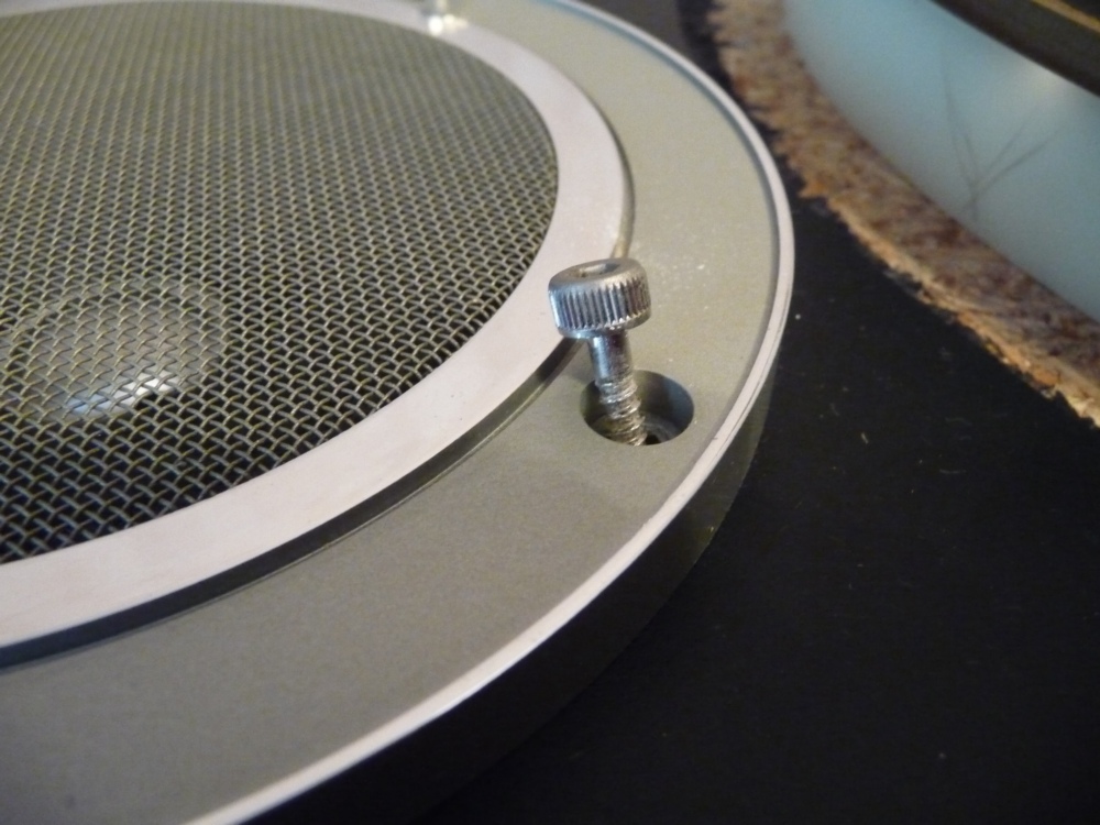

ВЧ динамик бумажный, конусный с глухой корзиной. Крепёж так же саморезами, как рассеивающей линзы, так и самого динамика.

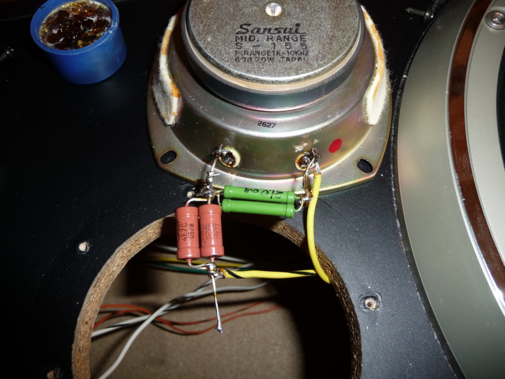

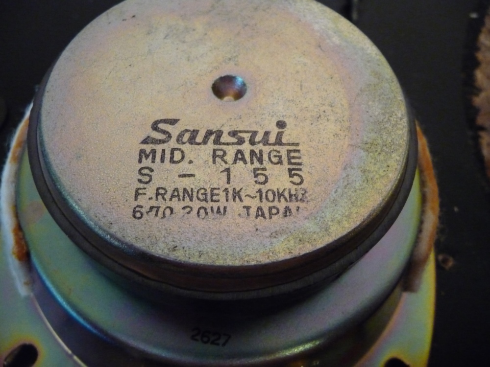

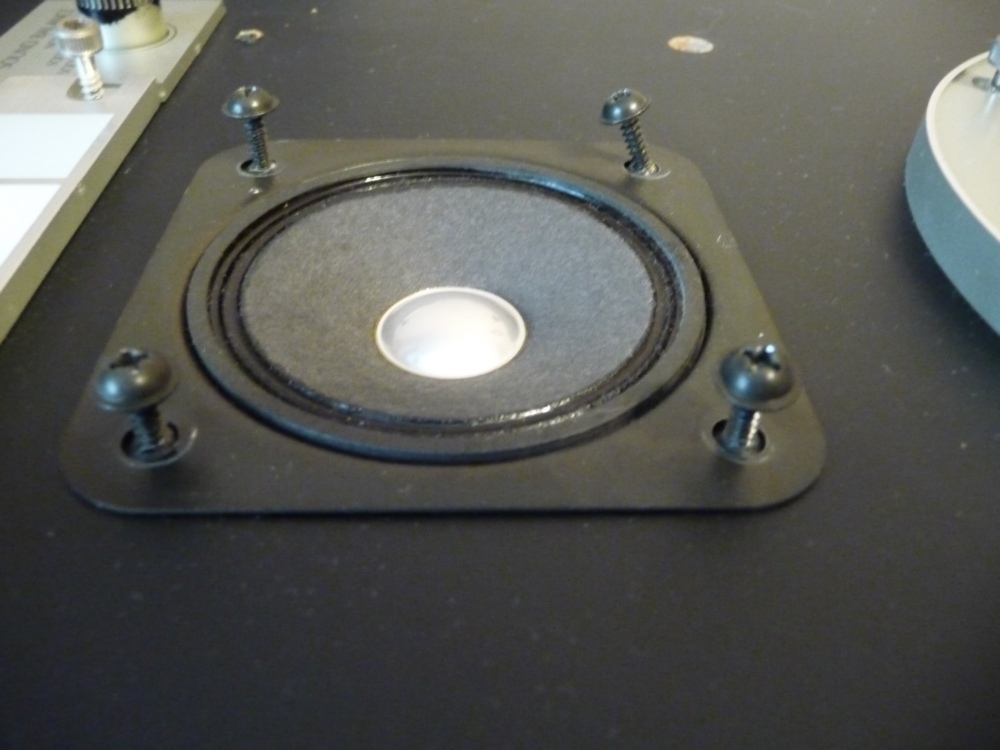

СЧ динамик бумажный, конусный. Подвес бумажный. Корзина имеет два окна наглухо заклеенных толстым войлоком. Звукоизолирующего бокса СЧ динамик не имеет. Крепёж декоративного кольца и самого динамика на саморезах

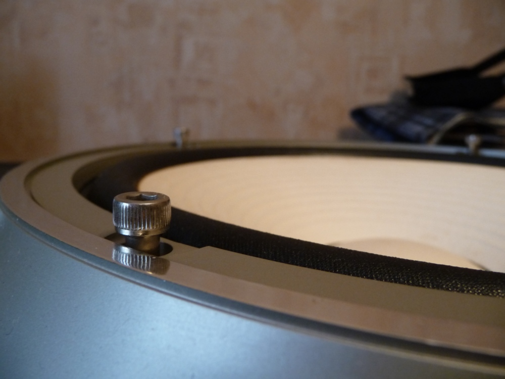

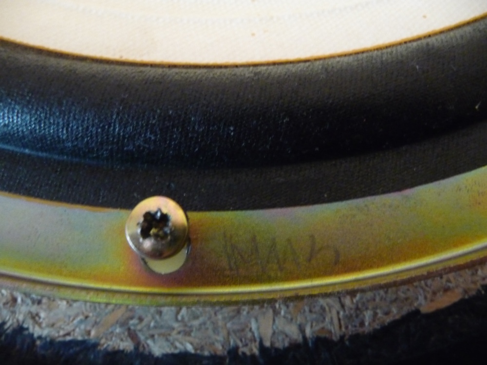

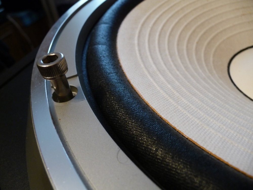

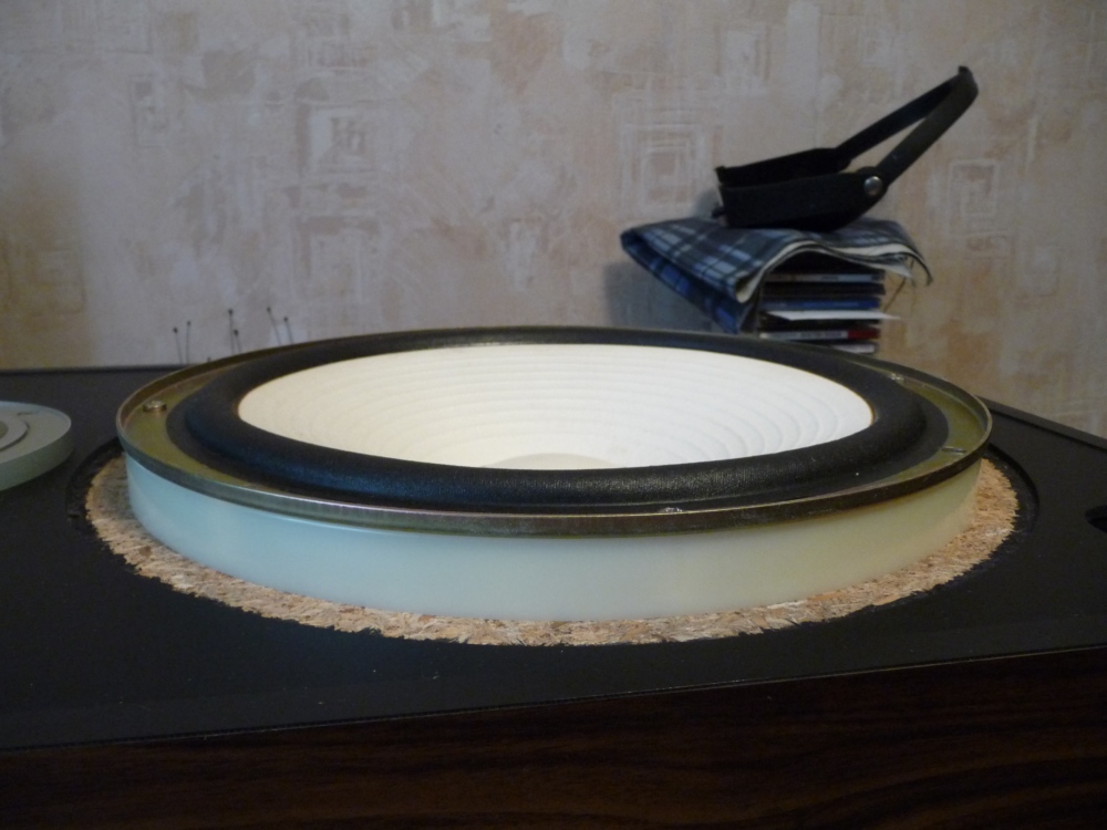

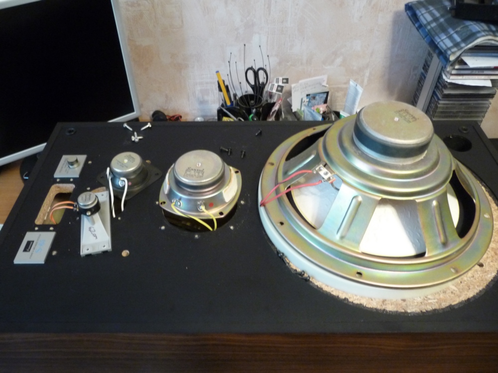

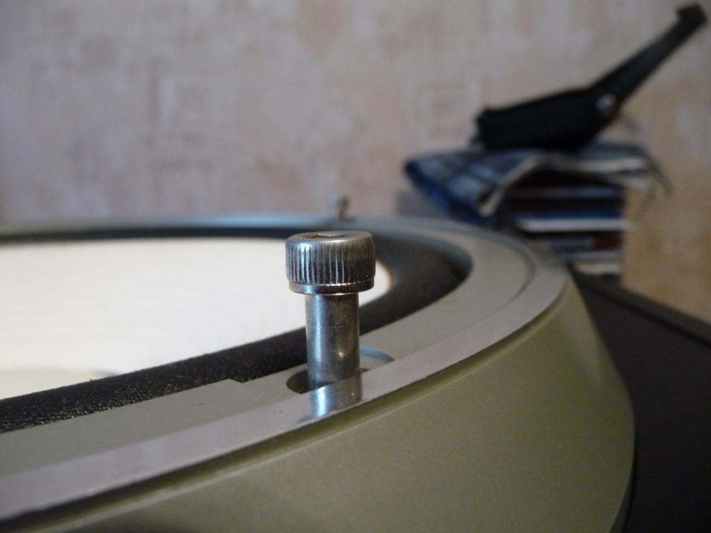

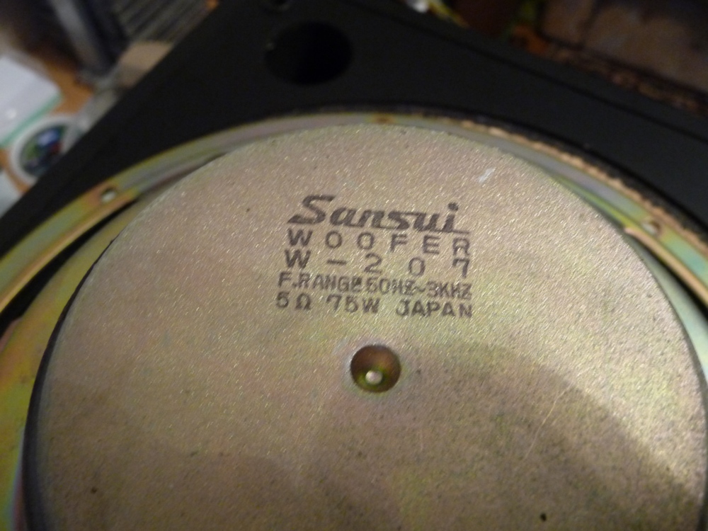

НЧ динамик установлен со смещением вперёд от плоскости фронтальной панели. Прикрыт декоративной накладкой из пластика, закреплённой через отверстия в корзине динамика и проставочном кольце, четырьмя брутальными болтами с резьбой М6

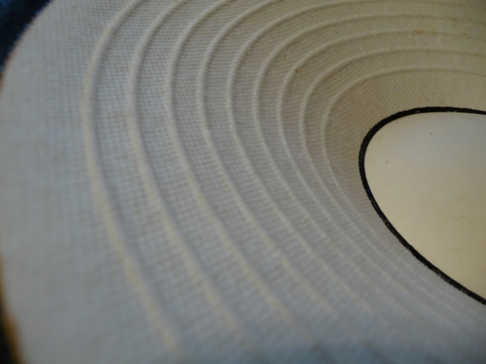

Подвес тканевый, полутором. У данных динамиков довольно жёсткий. Время!
Диффузор, как пишут, из рисовой бумаги. Лизнул. Чегой-то непохоже.

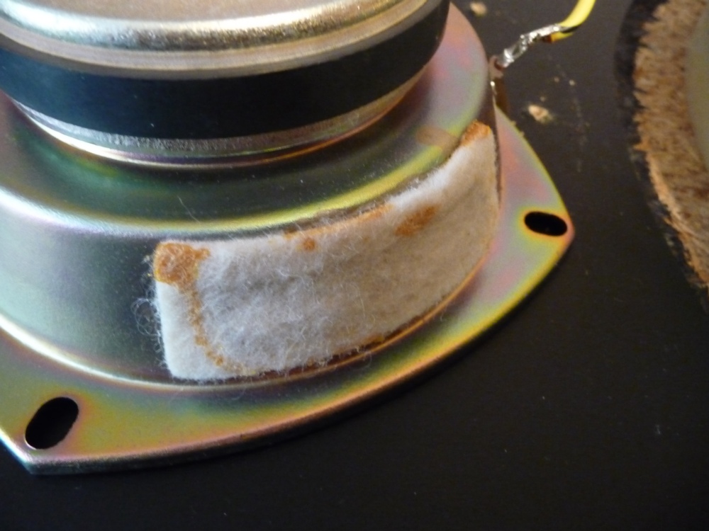

Под снятой декоративной накладкой находится динамик со штампованной корзиной, установленной на дополнительное, пластиковое кольцо
Сам динамик крепится четырьмя болтами с резьбой М5
Магнитная система размерами конечно не ахти.

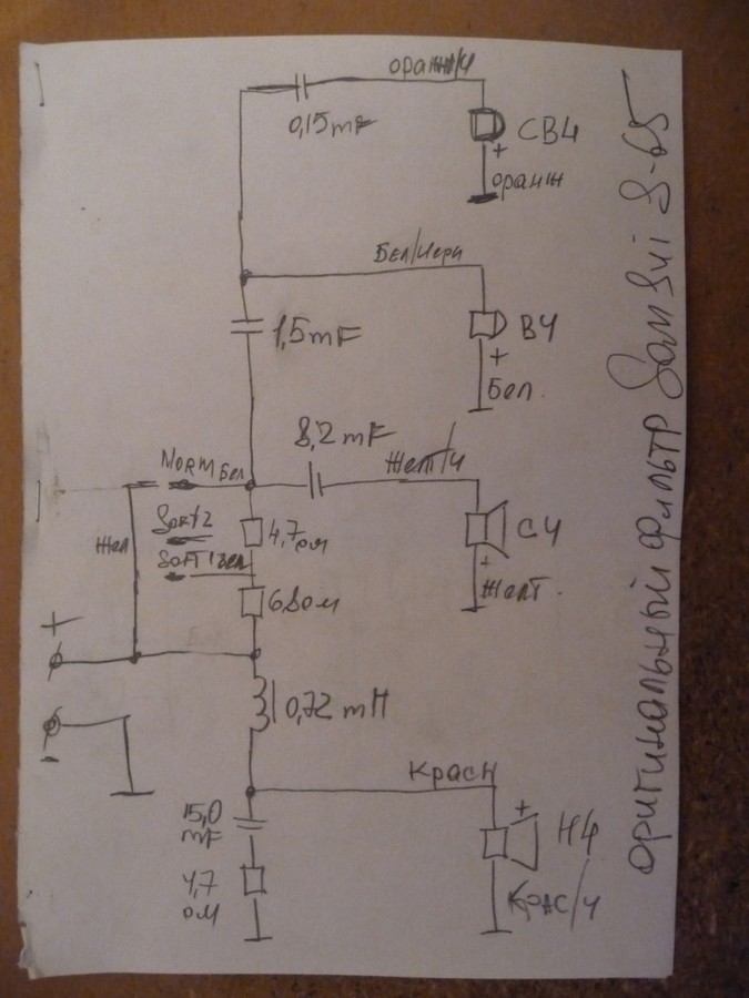

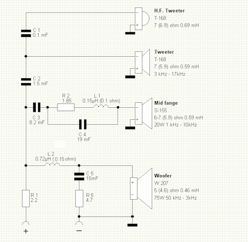

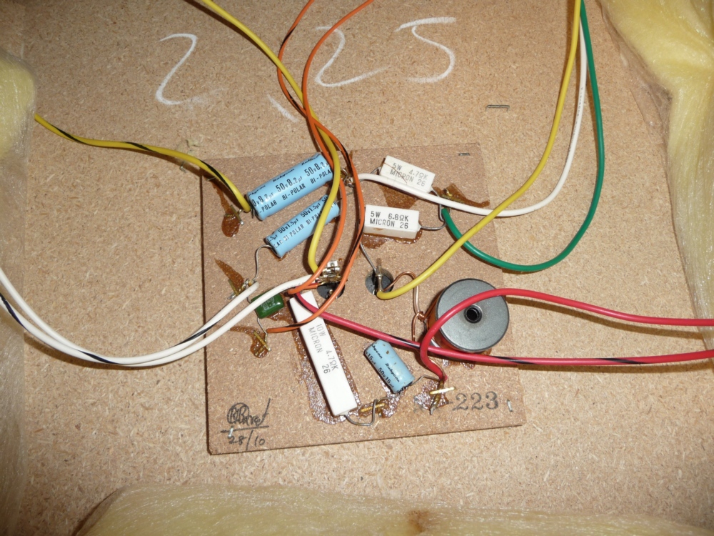

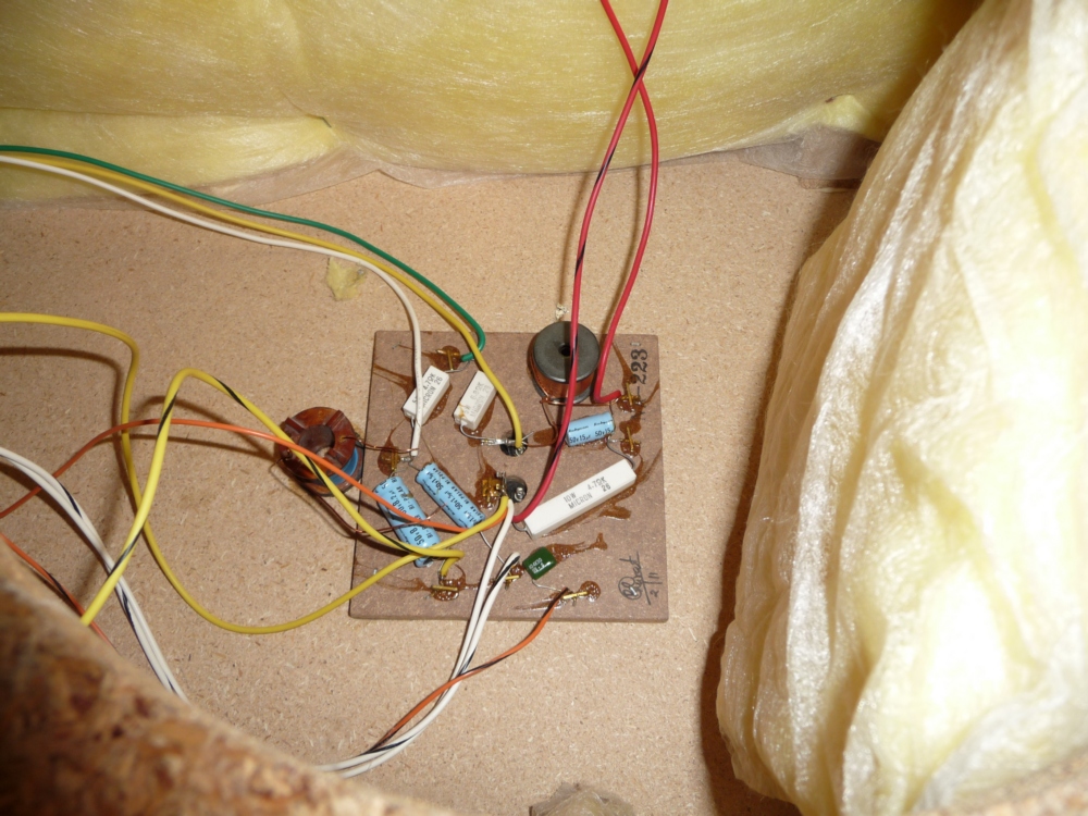

Весь фильтр первого порядка с переключателем регулировки отдачи во всей СЧ/ВЧ полосе.
Катушка на феррите, конденсаторы неполярные электролиты. На СВЧ динамик плёнка.
Его оригинальная и действующая схема
Разве что красивые да японские.

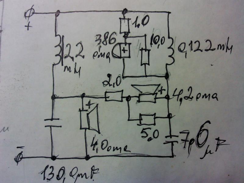

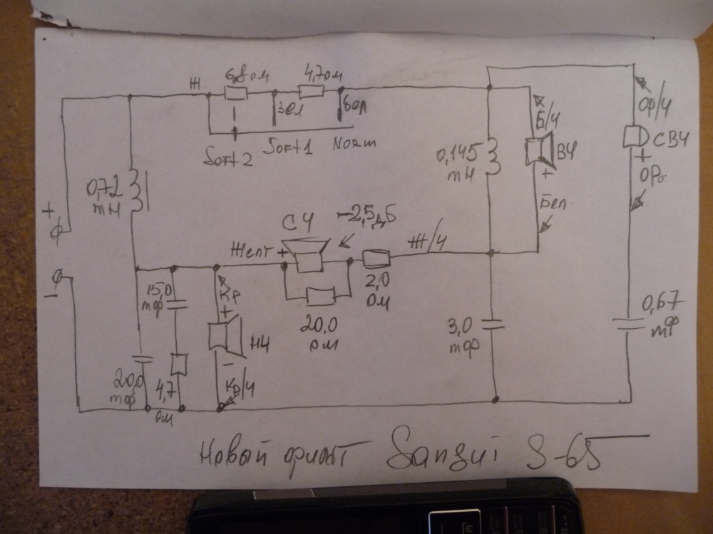

Хозяин акустики желал хоть какого-либо апгреда. Я проштудировал сеть. Можно было повторить эту схему
Но, так как тогда я был на волне от кайфа по фильтру с диагональным включением СЧ динамика
А владелец Сансуев тоже слышал мои колонки не один раз, то и было решено делать такой же фильр, максимально сохраняя частоты раздела оригинального фильтра. Только чуток опустил ниже раздел для СВЧ пищалки.
Он был нарисован

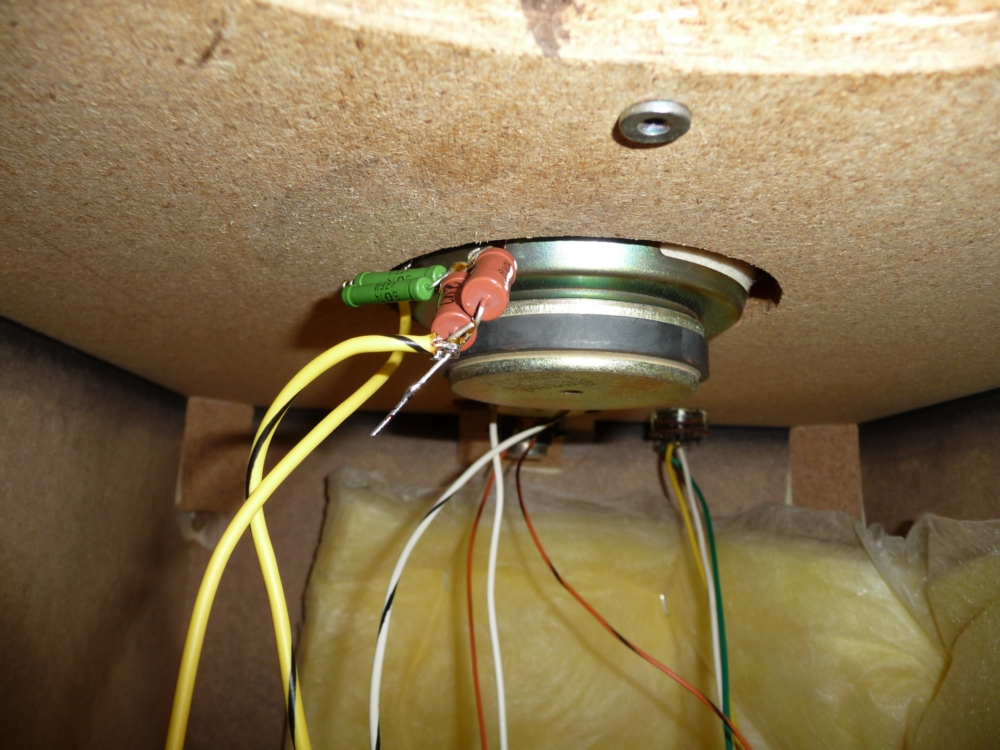

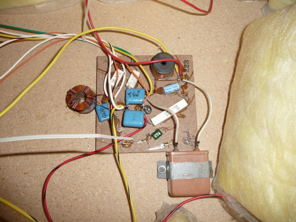

Делитель на СЧ необходимость. СЧ динамик всё же орёт как с кинжалом в заднице.
Хоть А.Бокарёв и говорил, что такой СЧ по ровности импеданса и отдаче во всём диапазоне ещё поискать надо. L-Pad на СЧ установлен после испытаний акустики без него.
Добавленный конденсатор и катушка закреплены рядом с оригинальным фильтром

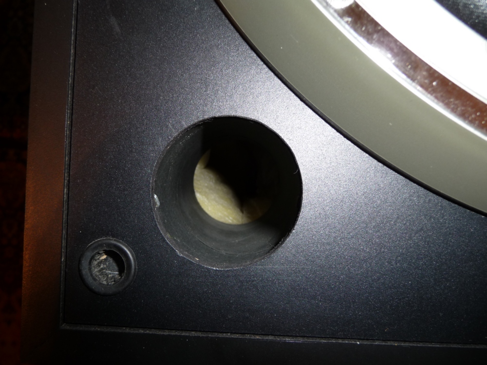

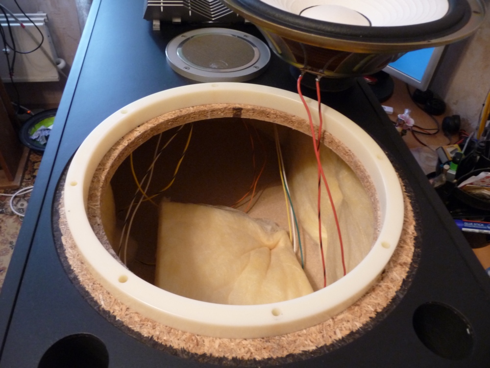

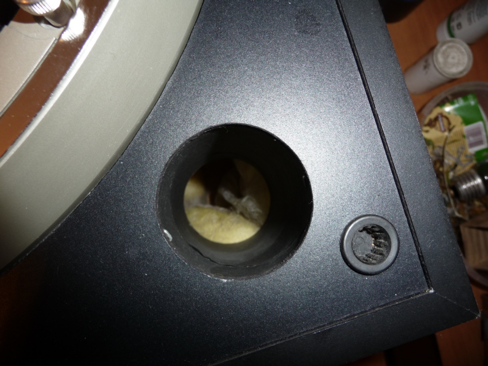

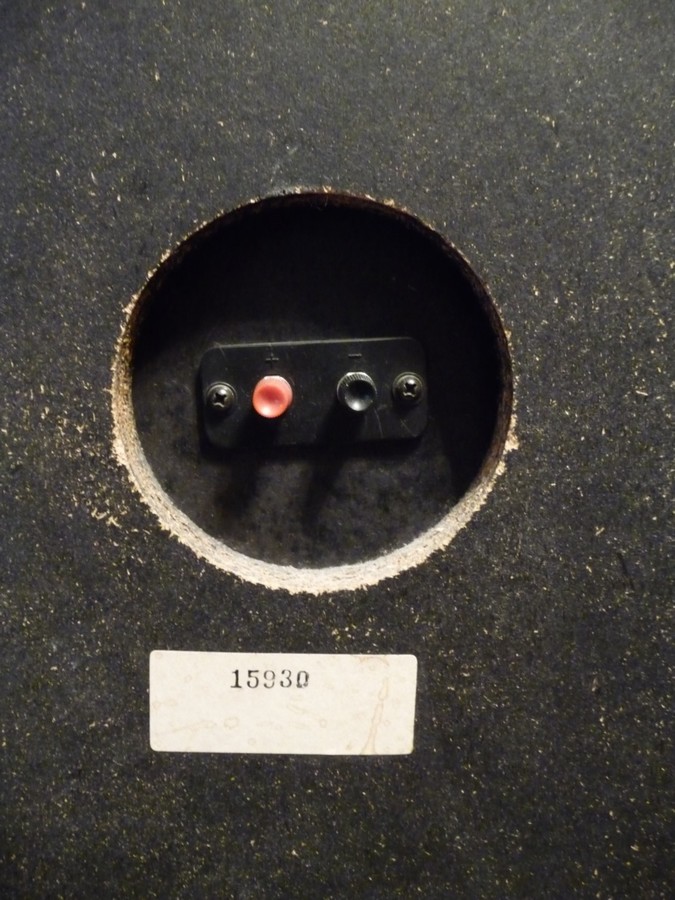

Акустика в ФИ исполнении. Имеет две трубы внутренним диаметром в 45,0 мм и длиной в 100,0 мм. Объём посчитанный мной равен 61 литру. Встречалась цифра в 67 литров. Какая точней?

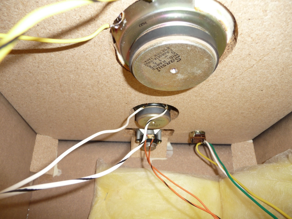

Через отверстие для установки НЧ динамика видно, что звукопоглотителя не богато. Это всё, что имеется. Фильтр прикрыт отдельным куском звукопоглотителя.
Все провода, на вид по меди, сечением 0,75 мм.кв. На супертвитер тоньше. Изоляция проводов толстая, относительно термостойкая. На каждую из полос имеет свой цвет и обозначение полярности.
Фронтальная панель с внутренней стороны

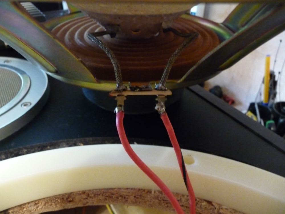

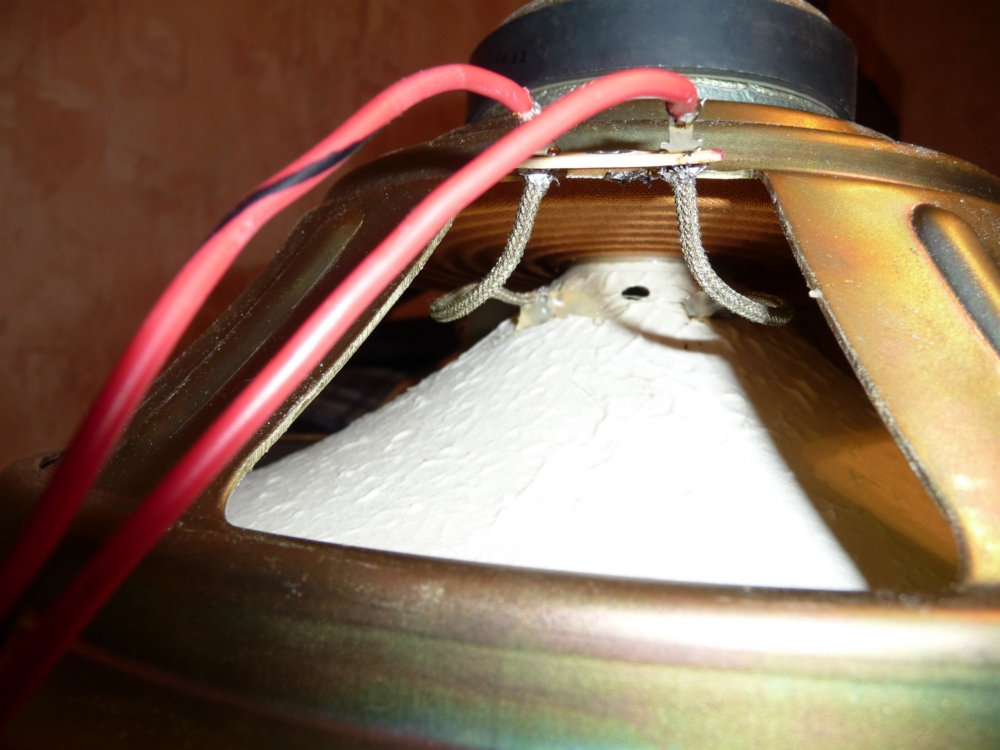

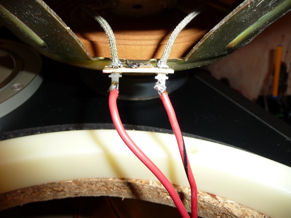

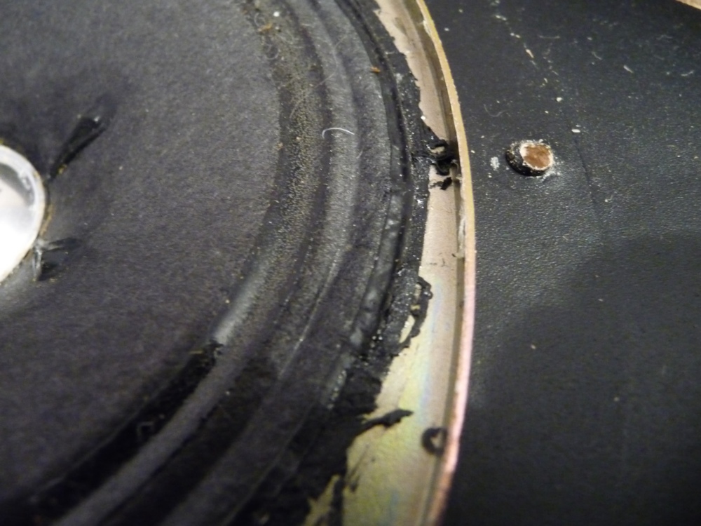

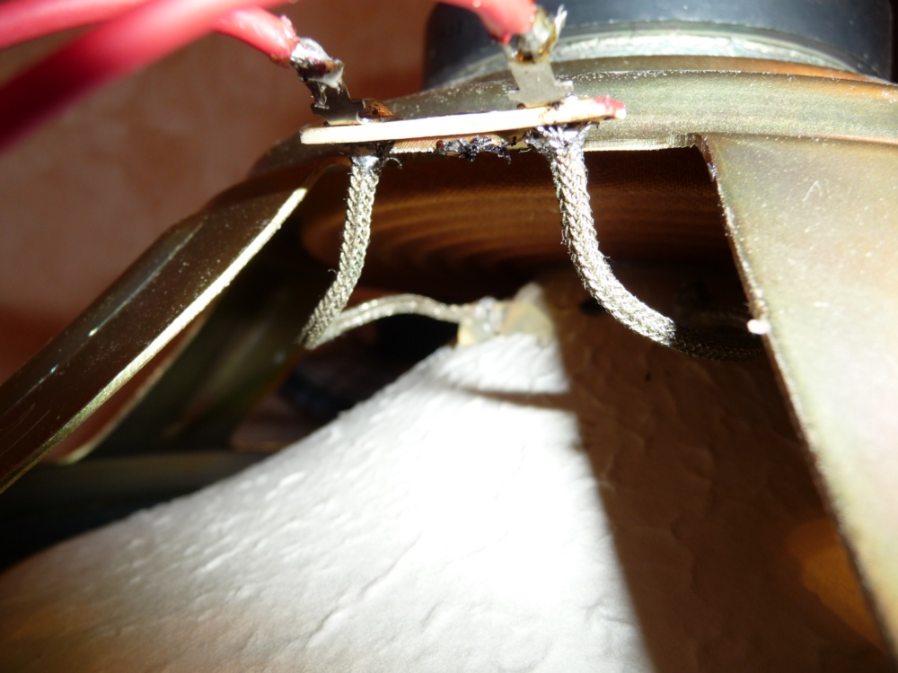

Колонки вскрывались. Причин вскрытия несколько. На НЧ динамике меняли подводящие, гибкие поводки
Правда установили поводки, прямо конского размера. Во второй колонке на НЧ динамике была та же проблема.
Если вернуться к фото СЧ динамика, можно увидеть, что в одной из АС бедолага тоже подвергался воздействию. Его вскрывали. Видно, что диффузор приклеен на мастику и уплотнительное кольцо отсутствует. С динамиком СЧ диапазона второй АС всё хорошо.
ВЧ динамик в одной из АС в обрыве. Пришлось перематывать.

Было сделано так:
И претензий не было.

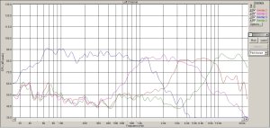

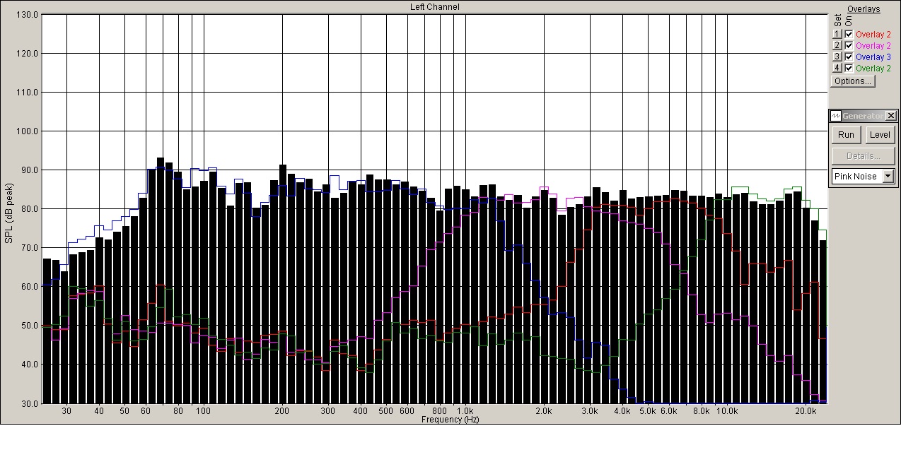

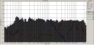

Зато народ теперь знает что есть такие АС с двойным аккустическим оформлением - ФИ и средина в роли ПР ...А то типа чудес не бывает. В Диатонах ведь такого нет?
    197.6 KB · Просмотры: 214
    222.1 KB · Просмотры: 229

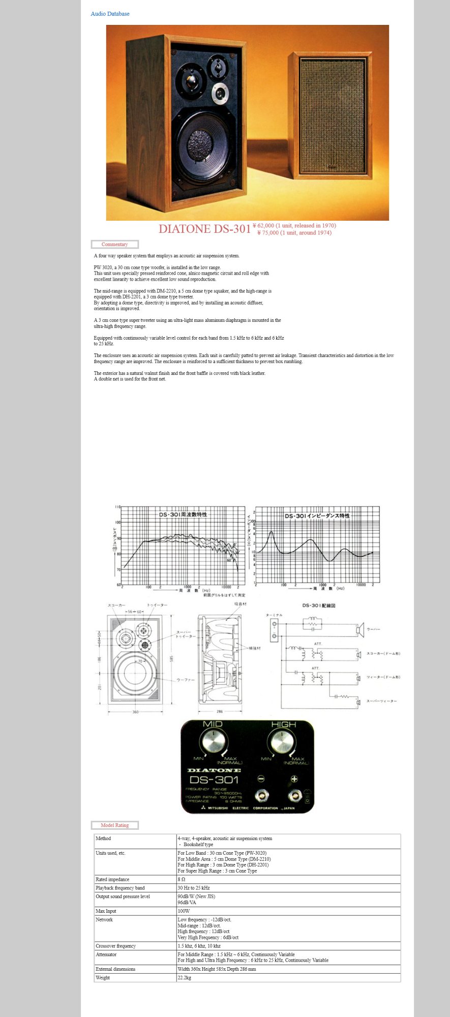

Не подскажете, что стало причиной столь крутого, не характерного для Вашего творчества, среза у третьей полосы, там ни много, ни мало - 45дБ/октаву?
А там такие динамики, с самообвалом. Уникальная консрукция. Контрапертурный купол.Без него бы ни средник ни пищалка не дотянули до басовика по отдаче. Редчайший случай, когда средника и пищалу приходится дотягивать отдачей , а не валить.
Опа, да там все с самообвалом, включая НЧ. Неужели не слышно такие изломы?
