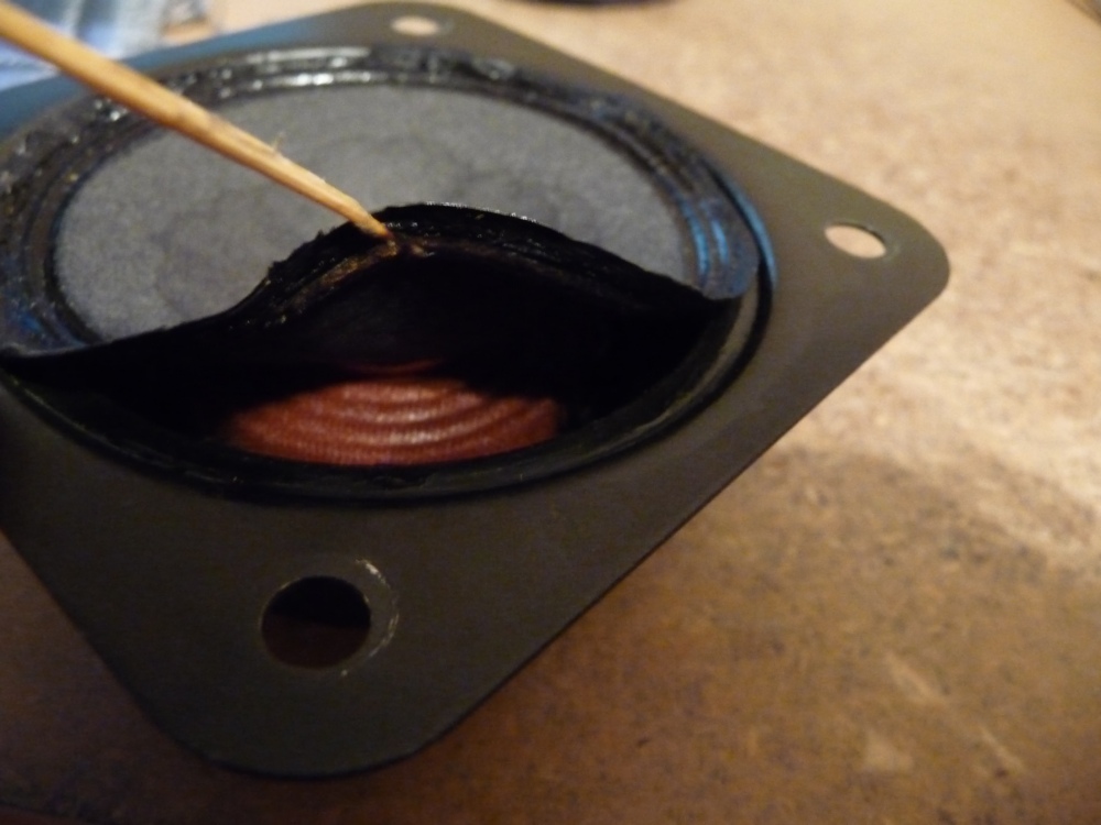

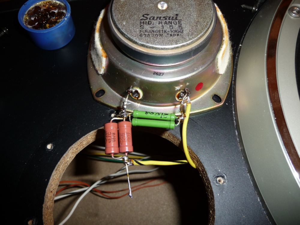

СЧ динамик бумажный, конусный. Подвес бумажный. Корзина имеет два окна наглухо заклеенных толстым войлоком. Звукоизолирующего бокса СЧ динамик не имеет.
Насколько глухой войлок? Большой по площади НЧ плюс ФИ создают неслабое давление внутри кабинета. Стрёмно как-то.
Зато народ теперь знает что есть такие АС с двойным акустическим оформлением - ФИ и средина в роли ПР
Пассивный излучатель не получится именно из-за войлока по пути, но тов. _mimino против отсутствия ведра сзади.
Николай. Весь пердиманокль в том, что такое оформление СЧ встречается мне не в первый раз.
Эти войлочные накладки на память 3,0...5,0 мм толщиной. И. Даже когда НЧ "дует" во всю мощь (без искажений конечно), на СЧ динамике отклика НЧ составляющей нет. Ни на ощупь, ни на слух, ни с подключенным к СЧ динамику мультиметром. Не "0" конечно по переменке, но единицы милливольт, что на реальный сигнал поступающий на динамик ничто. Собственно именно поэтому я всё оставил так как есть.
Если они глухие и непродуваемые, то да, НЧ динамик влиять не будет, но это глухая корзина со всеми её недостатками.
Если накладки продуваемые, то это хорошо и они работают как ПАС, но тогда воздух изнутри их тоже будет их продувать и вмешиваться.

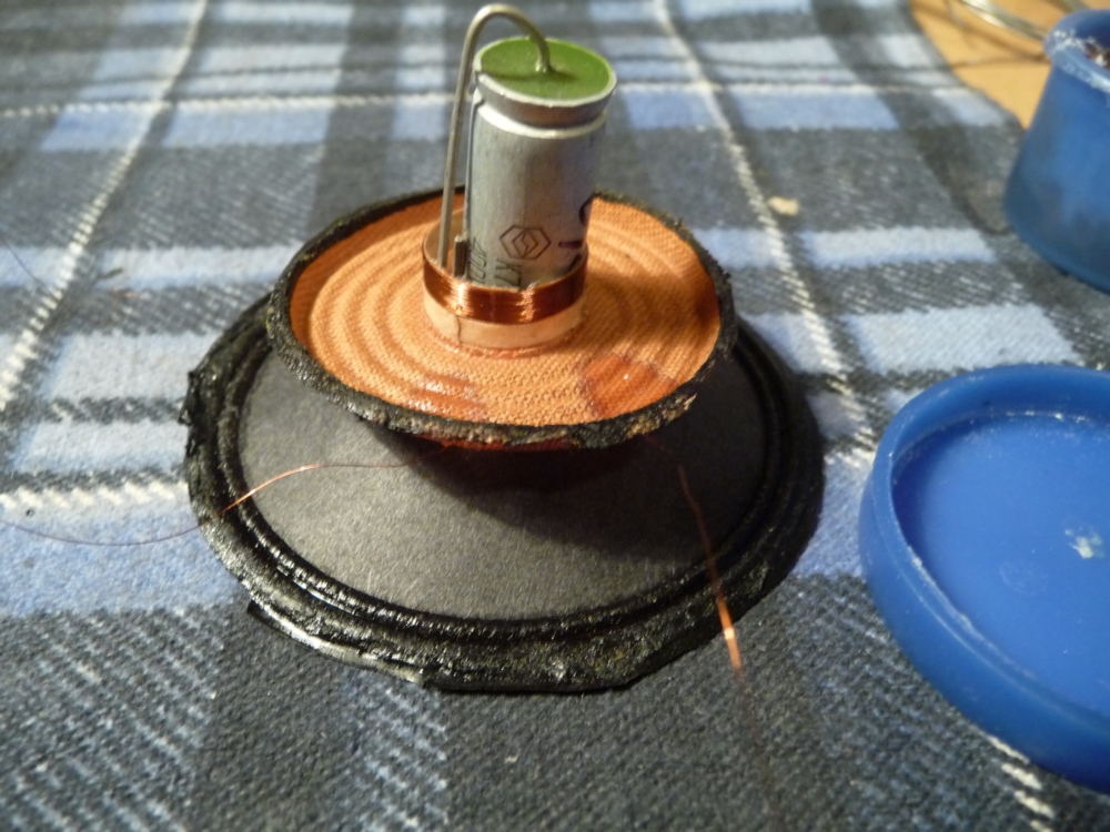

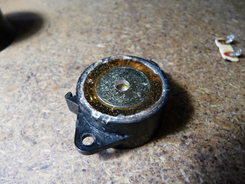

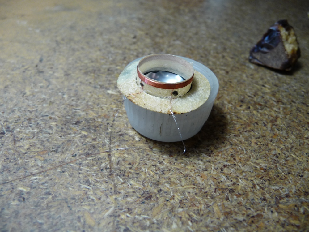

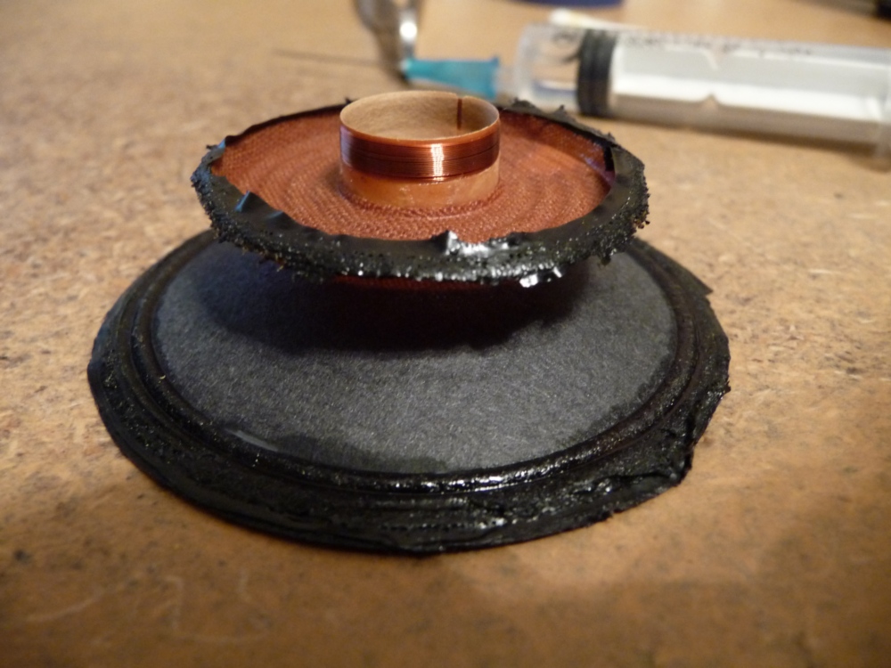

С динамиками НЧ/СЧ вроде разобрались. Один из ВЧ динамиков пришлось разобрать. Обрыв.
Эти пищалки, да и многие другие импортные такого типа, в отличие от наших 3ГД-31 и 2ГД-36 имеют ЦШ. Отклеить их от корзины и сложно, и нет.

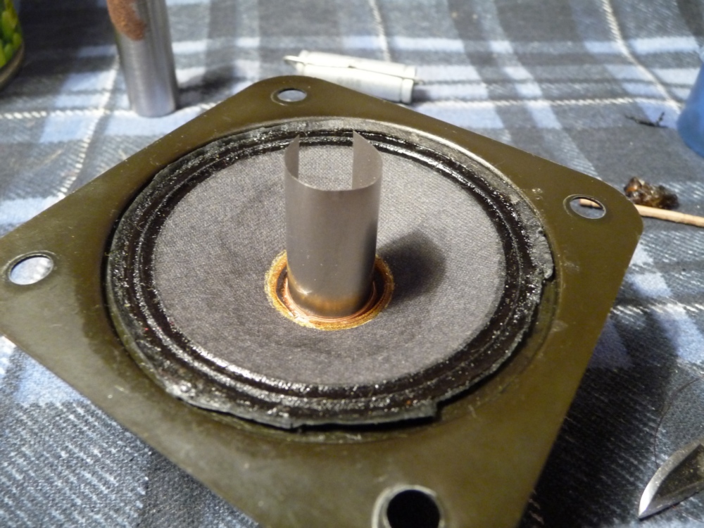

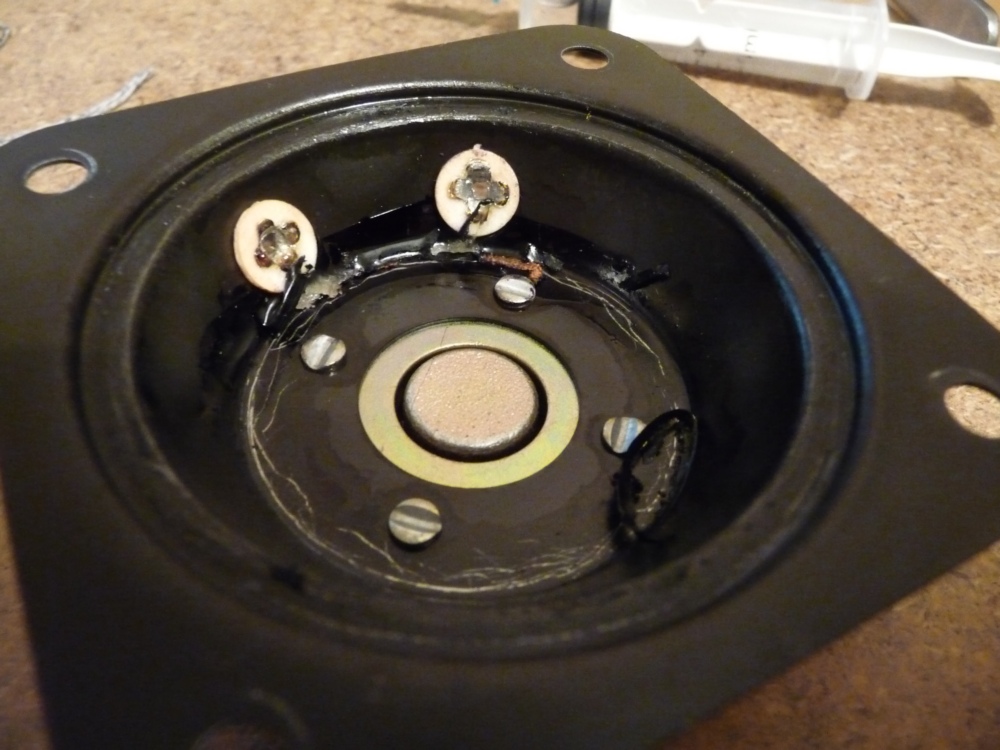

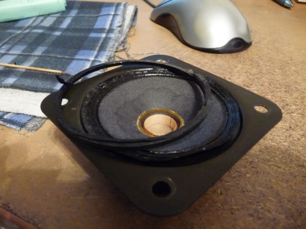

После разборки видно потемневший каркас катушки.
После сматывания провода, обрыв удалось обнаружить во внутреннем слое намотки. Выводы катушки организованы самим проводом
В зазоре не пылинки
Катушка была намотана алюминиевым проводом покрытым медью.
Перемотал на медь: Провод 0,09/0,11/2,76 ом.метр. Медь/Лак/сопротивление
26+24 витков. Диаметр каркаса 13,5 мм. Длина витка 0,04239 м. провод длиной ~ 2.2 метра
Сопротивление постоянному току 5,85 ом.

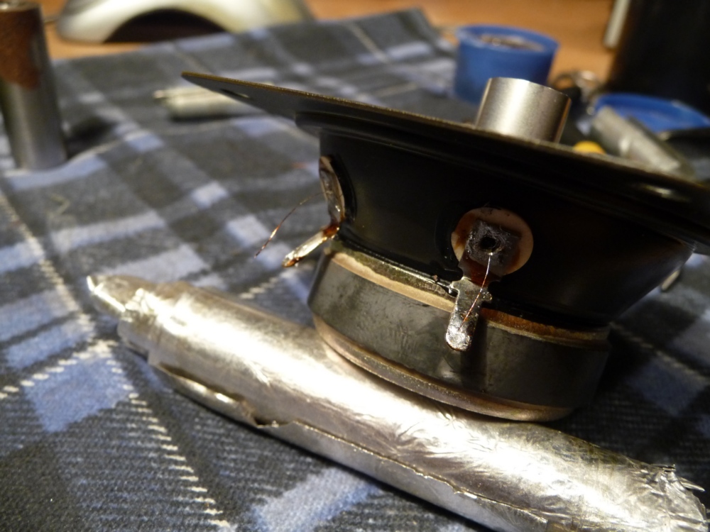

Геометрия катушки (высота намотки), количество витков, сопротивление максимально пытался сохранить.
Кончики выводов катушки подвергаем облуживанию.
Конденсатор вставил для утяжеления подвижки при облуживании выводов катушки
Выставляем в зазоре и приклеиваем
Паяем

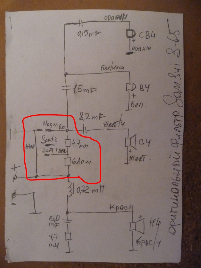

Все динамики исправны. В обеих АС всё спаивается по схеме.
Относительно "нового" разделительного фильтра.
СЧ динамик просто высверливал мозг при своём фильтре. Гасишь его переключателем - притухают и ВЧ.
На моём фильтре всё пришло фактически в норму. "регулировка" только на ВЧ.
Верхний визг поджался, но всё равно СЧ динамик как бы выдвигался из общего звука. Особенно когда волюмэ чуток навалить (что любит делать владелец). И нет ничего проще, чем впаять L-Pad.
Вот скажем кто-то воспринимает СЧ этих АС нормально, я, и как выяснилось - хозяин, ими (СЧ) "несколько" недовольны. Геометрия головы, форма ушей, структура костей черепа...
Я где-то тут уже рассказывал, как меня пытались "обвинить" в непонимании баса. Выяснилось, что "обвинитель" ниже 65...70 Герц не воспринимает. 100...140 Герц, для него самое то. Вот вам и пожалуйста.
По СЧ этих колонок мы с владельцем пришли к обоюдному согласию и на том спасибо.

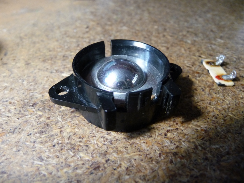

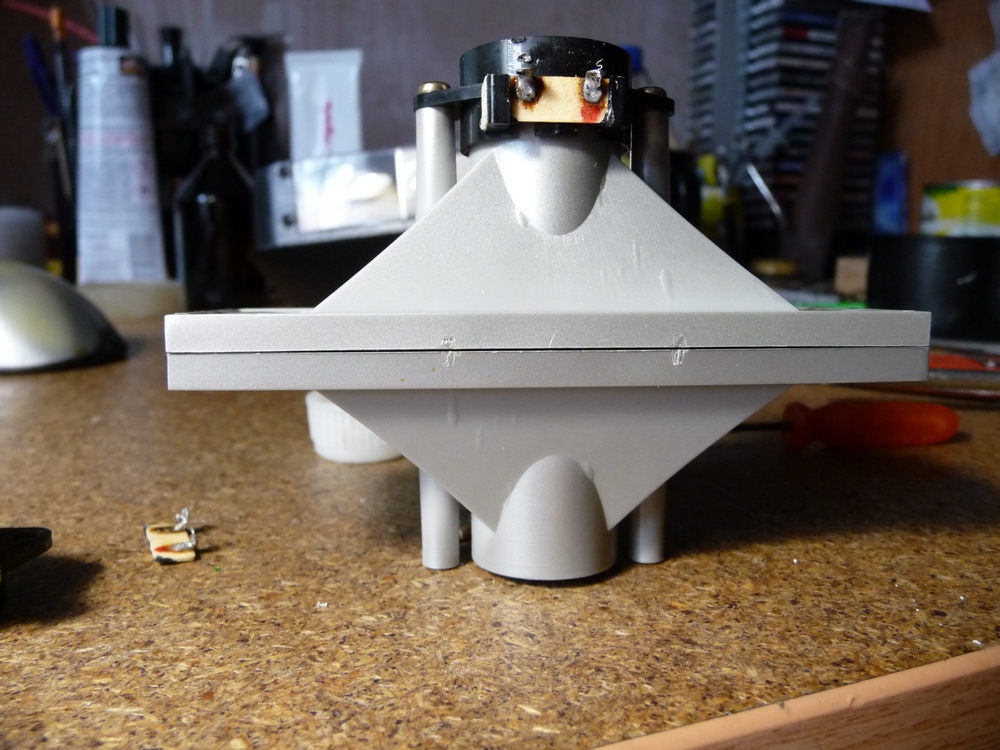

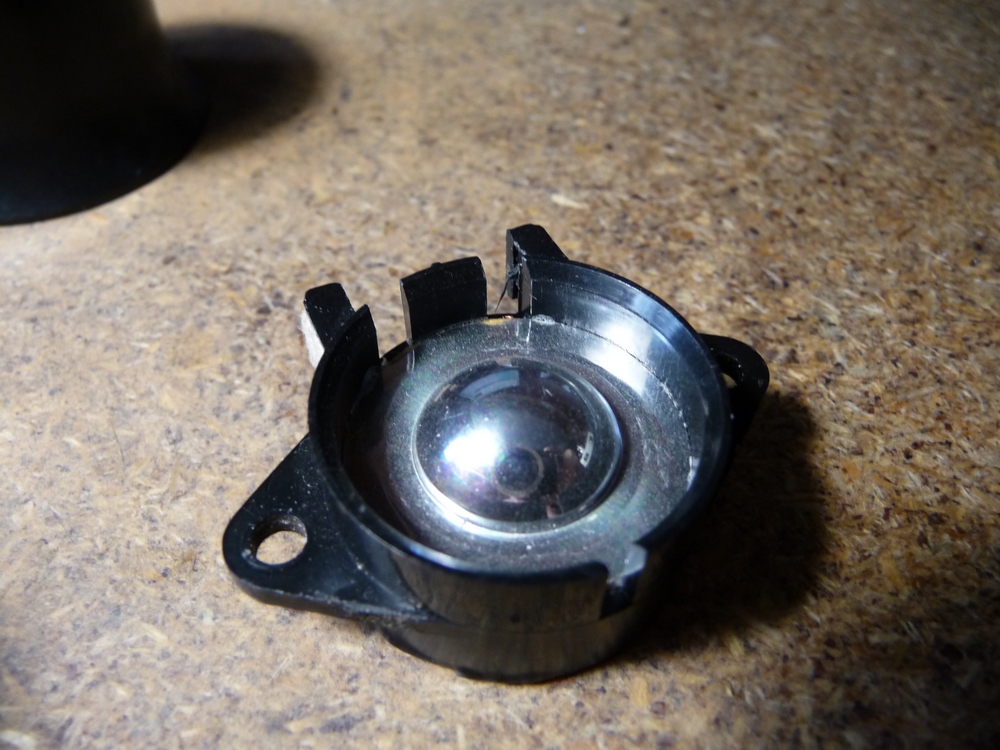

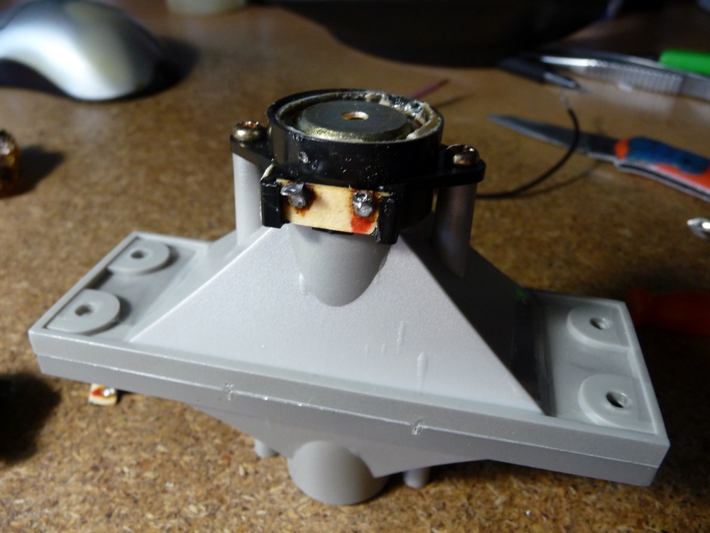

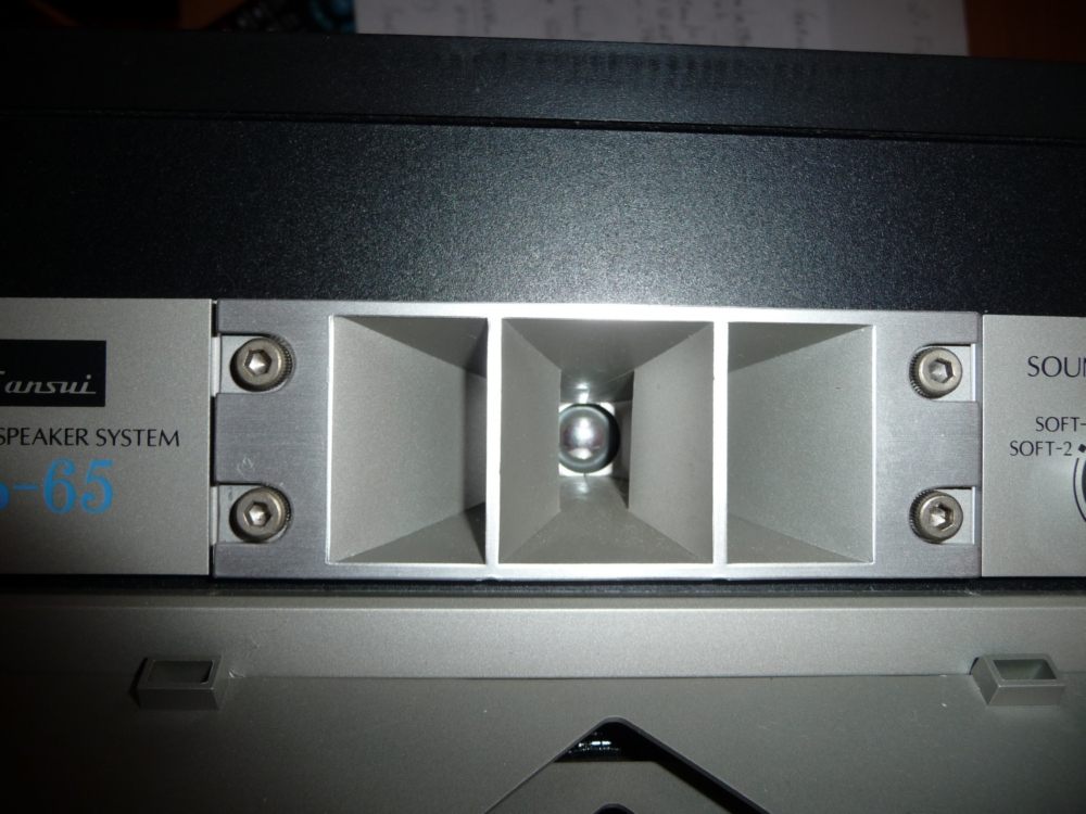

Относительно этих АС, верней его СВЧ динамика....

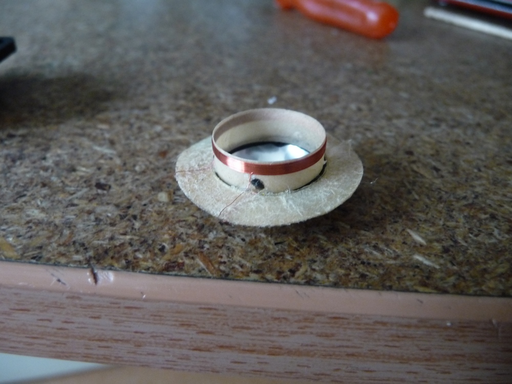

На различных форумах встречалось утверждение, что этот СВЧ - пьезо. Где-то даже встречалась "война" на эту тему. Так вот, спешу развеять все сомнения.

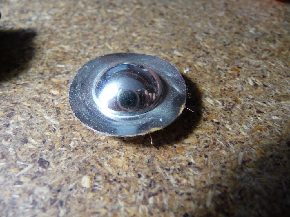

Как-то раз прислали мне из-за Урала комплект динамиков на ремонт среди которых затесалась пара этих СВЧ.
На фото я уже начал разборку. Так вот хозяин их тоже утверждал, что они пьезо.

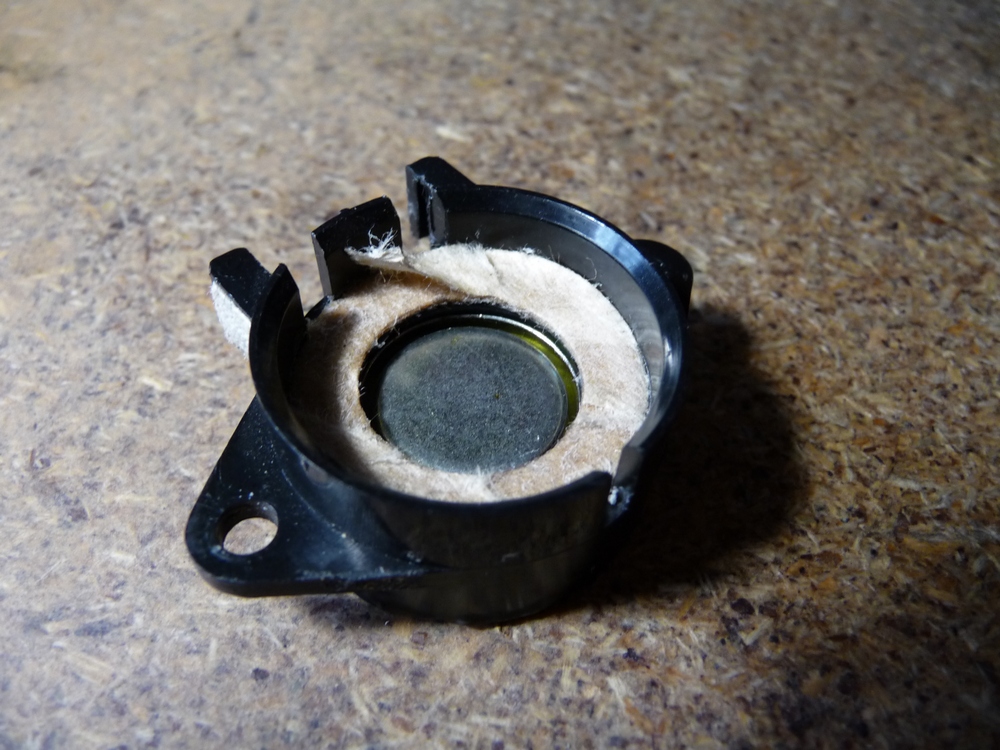

По факту, это все-таки электродинамические громкоговорители. Один из них был в обрыве, второй чего-то там показывал в районе 20 ом. На примере одной головки

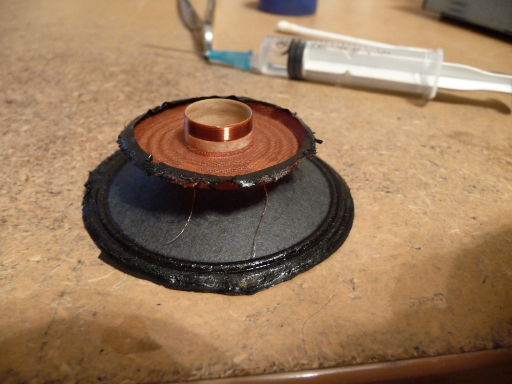

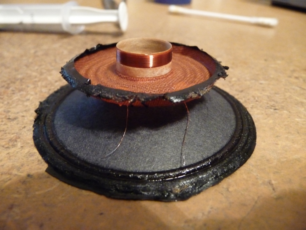

Металлизированный лавсан с фактически с полным отсутствием какого-либо линейного хода. Место посадки
Магнитная система неодимовая
Бумажный каркас катушки
с катушкой намотанной медным проводом. Причина обрыва первой и высокого сопротивления второй - разрушение провода между внешним краем воротника повеса и клеммной колодкой. Дефект был устранён подпаиванием удлиняющих кусочков медного обмоточного провода (диаметр не помню и нигде не зафиксировал данный момент)
И витиеватым укладыванием его на воротник-подвес излучателя
Со второй головкой было проделано то же самое.
Опорное бумажное кольцо было изготовлено другое с чуть большим внутренним диаметром. Чтобы обеспечить хоть какой-то ход подвижки. Катушка и зазор дают такую возможность. разделительный конденсатор фильтра данной головки был увеличен с 0,15 мФ до 0,67 мФ.
Почему 0,67 мФ? Хоть стреляйте - не помню почему.
Главный посыл этого сообщения - СВЧ динамик данных АС не пьезо, а электродинамический. И все же необходимо, чтобы он был в рабочем состоянии.
Допустим, ЗК была 20 Ом и в норме. Тогда частота среза 53 кГц. Можно не ремонтировать, если хозяину на 45. Отсутствие хода по той же причине: он не нужен для воспроизведения ультразвука.
Но хозяин наваливает мощщи, и ухитрился его сжечь. Примем, что СВЧ головке хватило 5 Вт для повреждения. С конденсатором 0,15 мкФ на частоте 20 кГц это соответствует входному напряжению на АС 28 Вольт, или 100 Вт при номинальных 8 Ом сопротивления АС. После увеличения конденсатора до 0,67 мкФ та же мощность выделится при подведении ко входу АС 12 Вольт с частотой 20 кГц, или всего 18 Вт. Недолго мучилась старушка.
С другой стороны, Вы увеличили гибкость подвеса и одновременно снизили частоту среза ФВЧ первого порядка по -3дБ до 12 кГц. Если раньше СВЧ пищал на самом крае, "For those whose hearing still goes that high there is also a small “super tweeter” which handles frequencies above 15kHz." (из спецификации), то теперь его работа слышна от его резонансной (и на резонансе?) и выше, скажем, выше 8 кГц. Он - рупорный, отдача приличная. Мог, и перекричал основной, который с рассеивателем! Получили за так интерференцию с основным ВЧ и не каетесь.
Мысль про пьезу на вч в этих СансуЯх пришла в ум после увиденной ейной ачх в одну ноту . А там оказывается вона чо. Только сознанию не легче, понимать, что потратились на магнит с катушкой и заваренным металлическим диффузором - чтобы свистнуть на ультразвуке.
