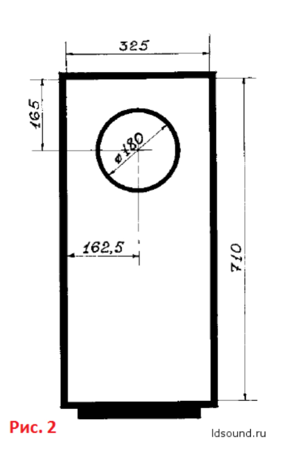

Мастер на ЧПУ сказал - давай реальные размеры, выточим!
кто может поделиться!?

- боковые стенки
- верхние, нижние
- лицо с отв. под креплением диноа
- задняя стенка
Таки от толщины материала зависить будет и от способа сборки.
710х325х260

Тогда смотри.
Размеры передней и задней стенки уже есть. 710х325. Две передние с отверстиями под динамик, и две задние отверстия под клемники (это уже на вкус).
Боковины 710+18+18 = 746х 260+18+18 = 296 итого 746х296 4 шт.
Низ и верх 325х296 4 шт.
Переднюю, боковые и верх- низ склеиваешь. Заднюю делаешь съемной. Бруски 20х20 по периметру внутри ящика с отступом от края 20 мм.
ПС. Если есть возможность на отверстии под динамик снять фаску под 45 гр. или радиусом.

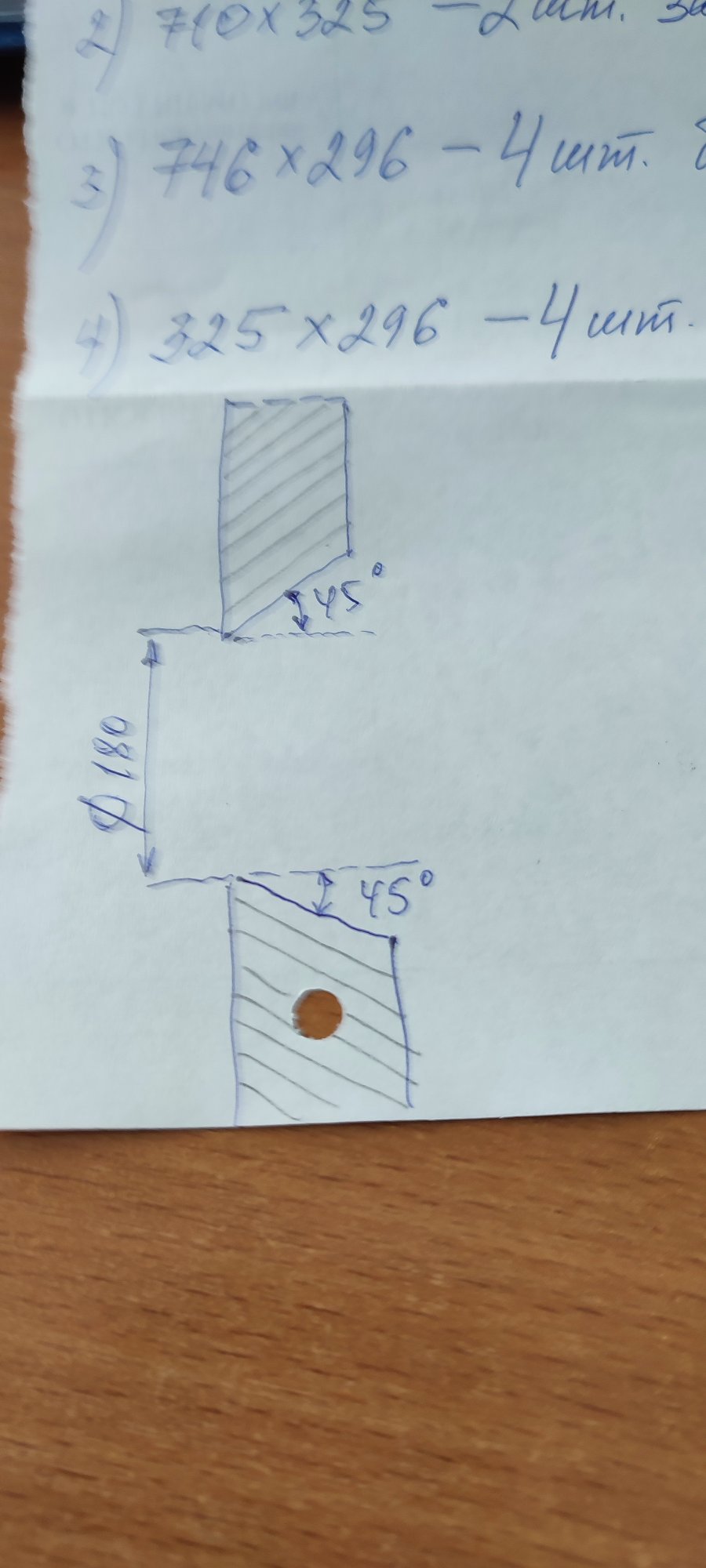

Тогда смотри.
При установке динамика снаружи фаска внутрь ящика, при установке изнутри - наружу.
Это, вот так - а для чего!

Да, какая отделка... - для гаражного варианта!? Я извиняюсь конечно, но музыку я слушаю там...
При установке динамика изнутри, чтобы не было тоннеля 18 мм перед динамиком.
При установке снаружи, чтобы не перекрывать окна корзины, но тогда не по всему радиусу снимать фаску. Оставить тело в местах креплений миллиметров по 30.

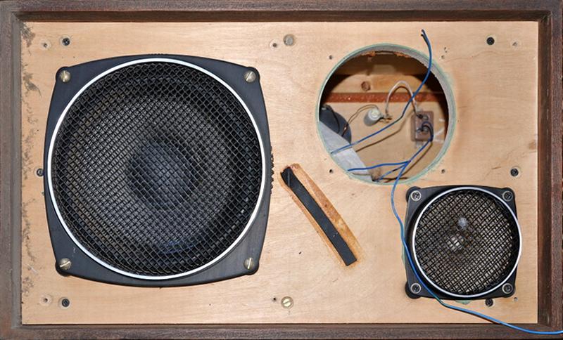

Как то оно всё очень странно, из массива дерева делать, при том не компакты. А после оказывается что это для гаража. Диссонанс прям, массив дерева - гараж, и при этом нельзя выборку сделать на передней панели, но опять же в гараж из массива можно.
Пока еще в продаже не перевелись такие штучки от 25АС-326:
Декоративные сеточки :)
24,823
11,537
Странные были времена. Сделать на станке красивейшие накладки на динамики было куда проще. чем заделать щели в коробках, куда палец пролезал, и вывести колонки в состояние звучания. _hm_
