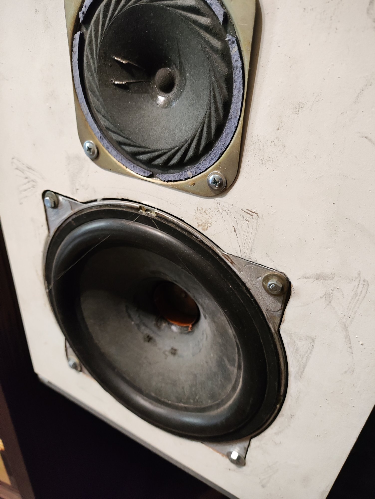

Я на своих 10гдш аккуратно срезал на ушках выступающие ребра и отрывал резинку. В итоге плоская поверхность и крепил спереди заподлицо с выборкой ручным фрезером. На фото корзина от 10гд30б, но сделано так же. Накладку делать мне лень.

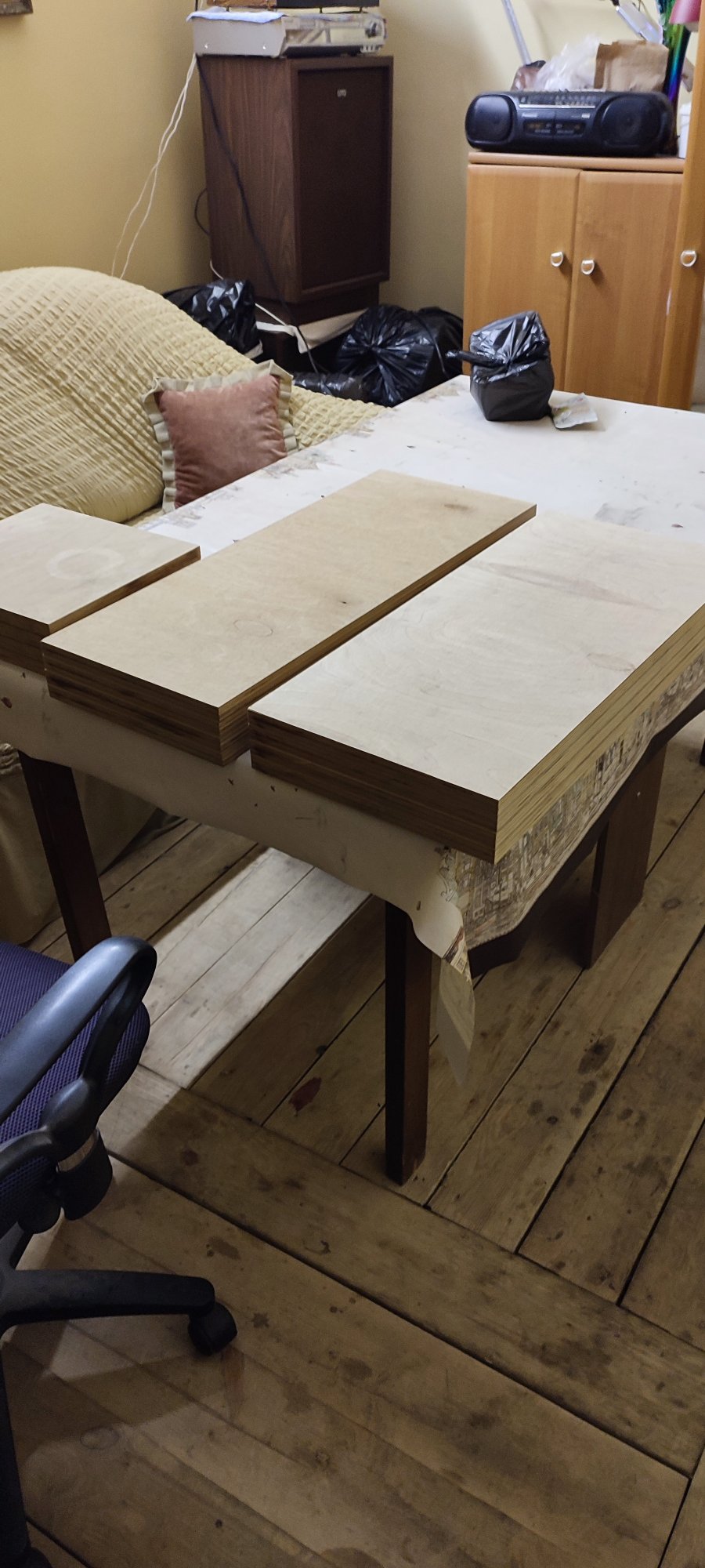

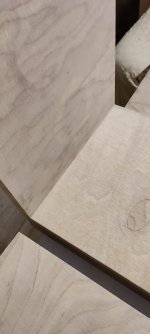

Прислушался к советам коллег:
- стенки АС нарезаны из фанеры 20мм. завтра забирать...!?
Забрал, через месяц...
- нарезаны идеально.
- теперь надо постараться не накосячить при сборке корпусов...

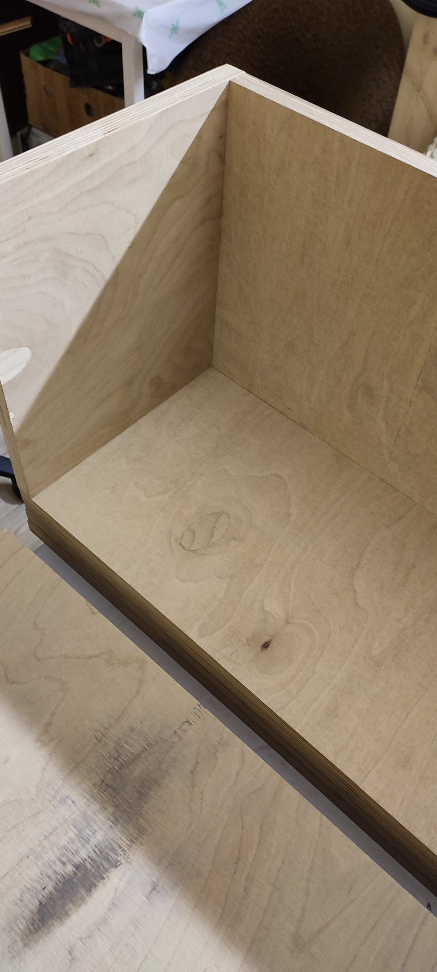

    250 KB · Просмотры: 86
Мне нарезали:
- материал 20 мм. фанера
- работа
2500р.
Вот, теперь, "сшить"- склеить все по-уму...!
Мне нарезали:
- работа
2500р.

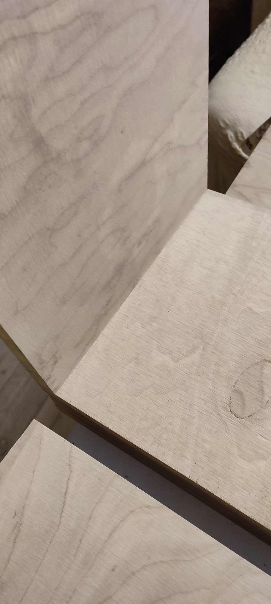

В общем ничего сложного.
ПВА, саморезы, шурик со сверлом и пару угольников.
Ни каких шурупов клей стяжки и правильно разметить,можно для лучшего сцепления и чтобы не уводило сделать шканты запрессовать.
Стяжки? Точно? Вы рекомендуете работать в столярной мастерской, с ваймами и струбцинами за много денег?
Шуруп один дает больше 200кг на сжатие деталей.
Покажите такую стяжку?
А вот после склейки шурупы выкручиваются, отверстие рассверливается и ставится шкант на клей.
Если начинаешь заниматься столяркой, то довольно скоро срабатывает какой-то тумблерок и начинаешь не любить гвозди и саморезы.
А там дальше стыковка только 45° и ласточкины хвосты ... _hm_
Как Дмитрий выше пишет, собирайте на ПВА и саморезы, а потом выкрутите.
Совершенно в дырочку.

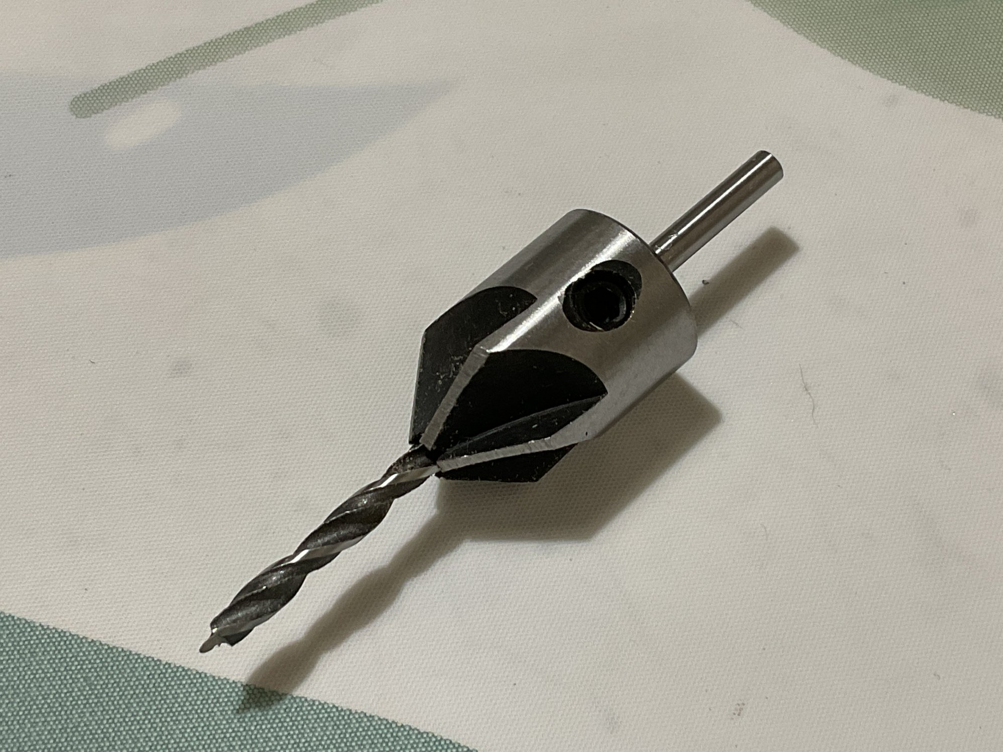

Оч. полезная штука для работ «на коленке»
Сверло 2,5 мм под шуруп 3,5. Дешево и эффективно.
Крайне рекомендую угловую струбцину.
Таки ПВА, как говорили выше, но с добавлением в ПВА пшеничной мукИ – эдакое жиденькое тесто.
*) сделайте маленький пробничек на дощечках. Этим-же "тестом" и по внутренним швам/стыкам пройтись.

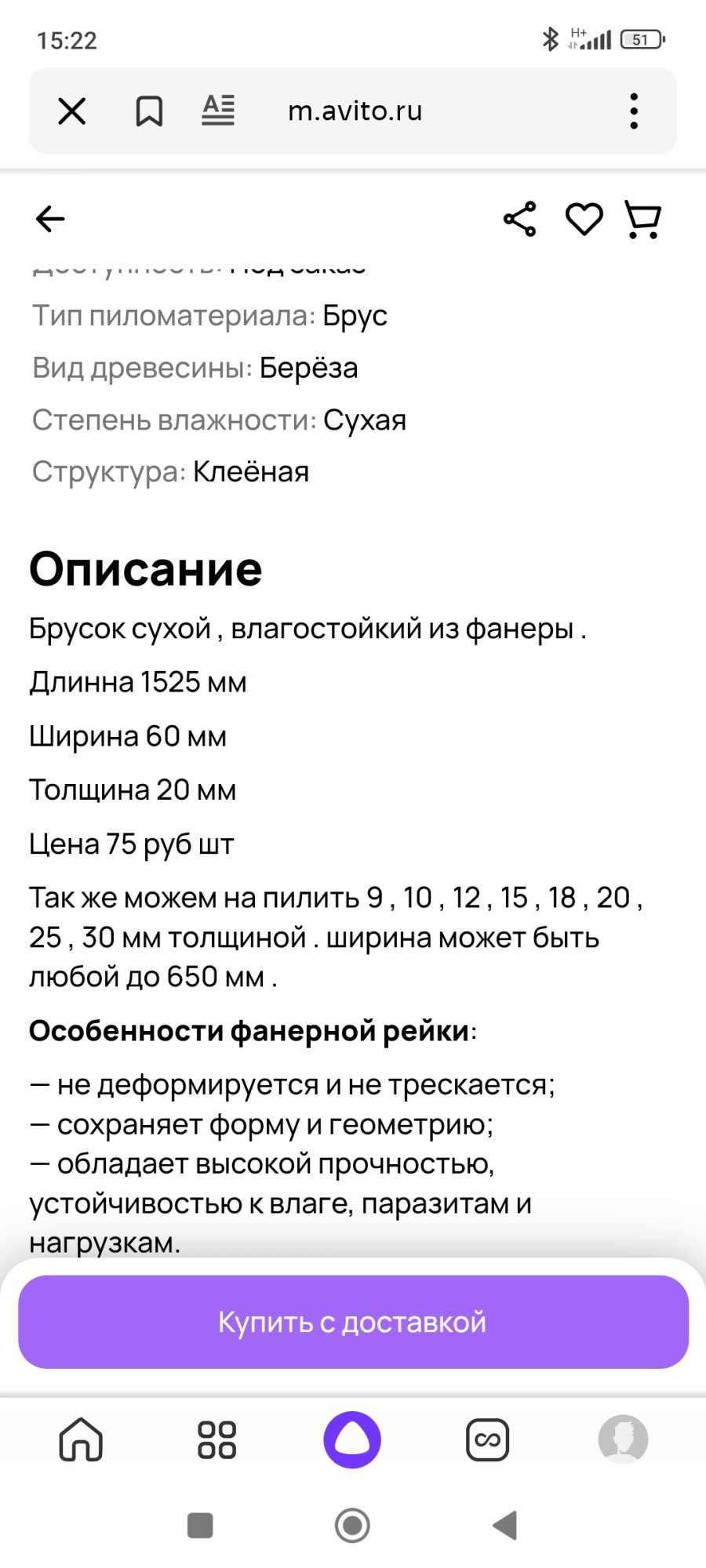

Кто-б, ещё подсказал, что фанерный брус гораздее соснового...!
    172 KB · Просмотры: 62
Я бы не сомневаясь выбрал качественный фанерный брус. Конечно, если использовать как рычаг, то сосновый до определенного момента будет прочнее а все остальное фанера.
Хоть сейчас бери саморезы и крепи по периметру...:unsure:
